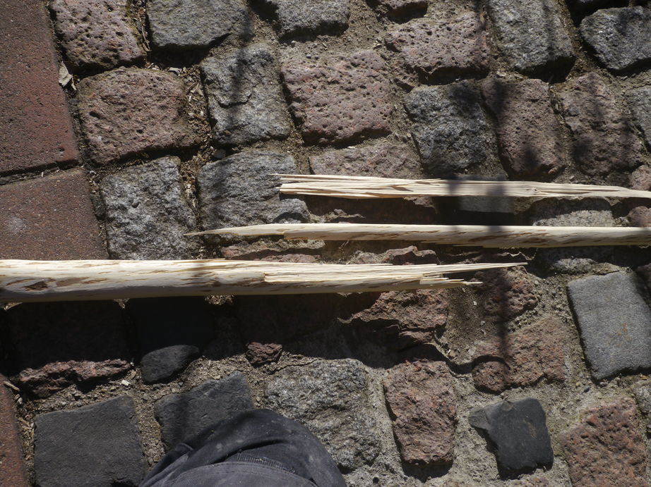

Kracks
Beiträge: 1352
Hat Dank erhalten: 25 Mal
Re: Saplingbow 13, fatz, Weissdorn, Hartriegel
Beitrag von Kemoauc »
Wie? ??? echt jetzt??
Beiträge: 6699
Hat Dank erhalten: 168 Mal

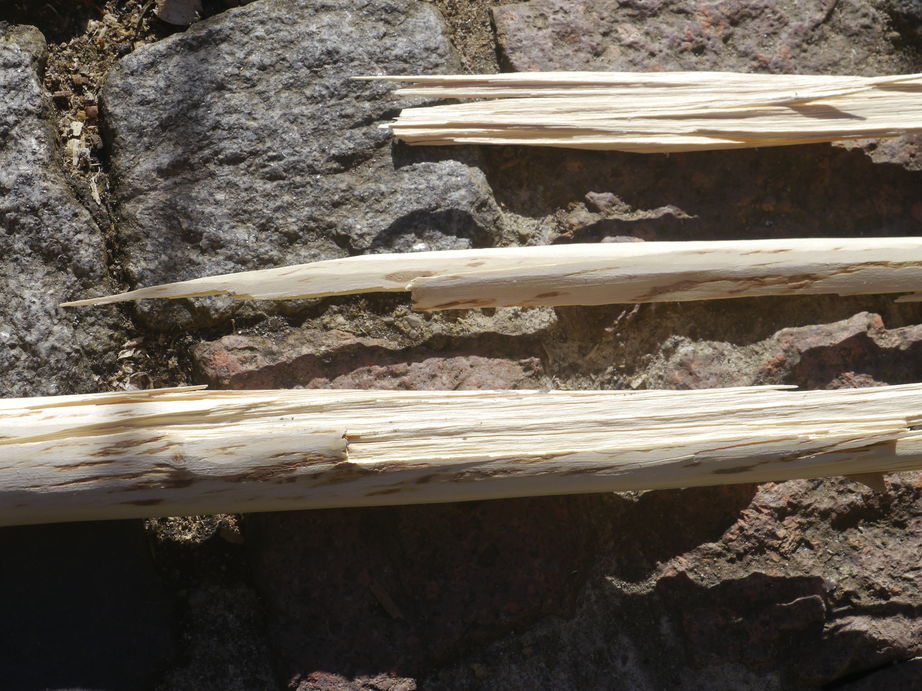

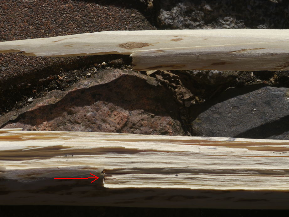

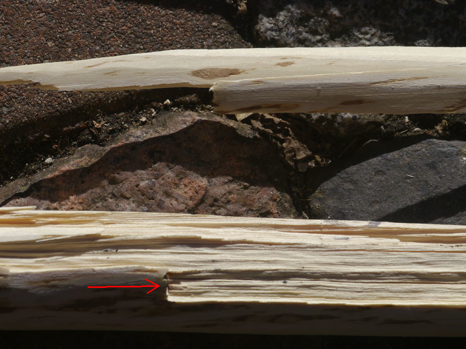

Tiller war eigentlich OK. Zuggewicht laut Hochrechnung noch ein paar Pfund (120#@32) zuviel. Da hab ich ihn mal auf 28" gezogen um zu sehen, wo ich wirklich bin und kurz vorher hat's ihn gebroeselt. Der Riss hat m.E. an dem kleinen Astgnubbel (Pfeil) angefangen. 20cm ausserhalb war eine reflexe Stelle, die hat da sicher auch beigetragen. Ja mei sowas passiert, wenn man keine Maedelboegen baut.

Echt schad ;)
Ich bleib jetzt dann doch eher bei Mädelsbögen :D

Sehr schade drum :-\

Da war wohl ne schlechte Stelle - sieht fast so aus, als wäre da schon ein Riss gewesen. Aber lieber auf der Tillerwand zerrissen, als in der Hand.
Must Du halt wieder von vorne anfangen - so'n Trainingsbogen macht scho Sinn.

Oh nein, jetzt auch der fatz! Mein Beileid, auf zum nächsten Sap! Da bleib ich dann auch lieber bei Mädelsbogen.
