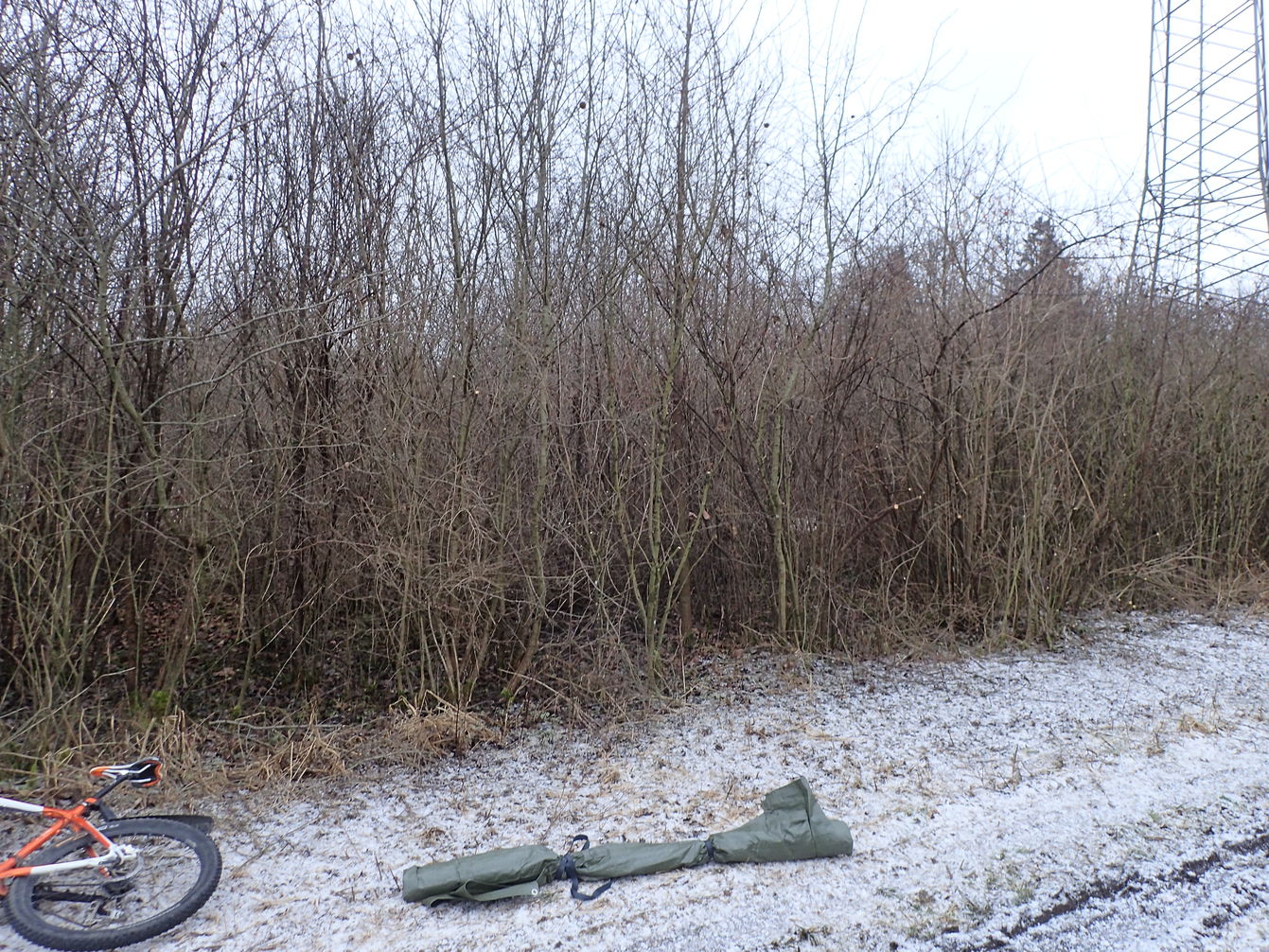

Gestern hab ich einen netten Weisdorn geerntet, der gewachsene Recurves hat.

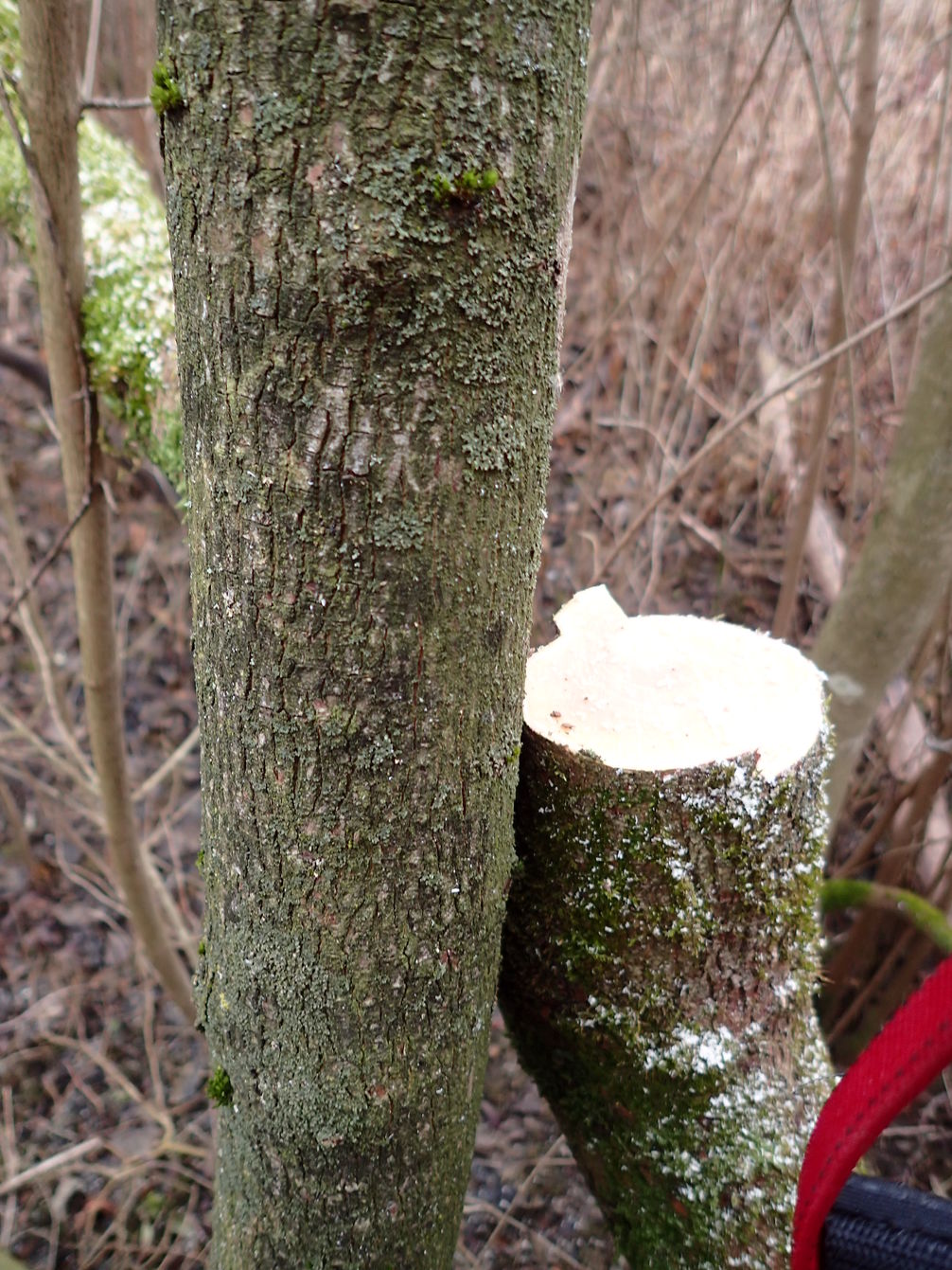

Heute hab ich noch zwei Hartriegel gesaegt:

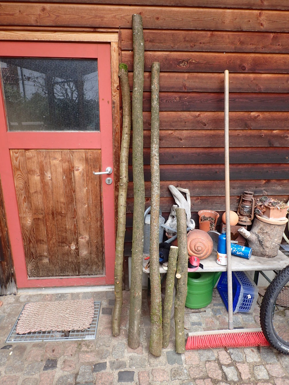

Die ganze Versammlung vor der Werkstatt. Der Kleinkram rechts ist von Stammteilen, die eh angefallen sind. Ich brauch mal wieder Material fuer ein paar Loeffel...

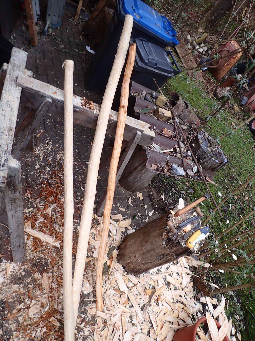

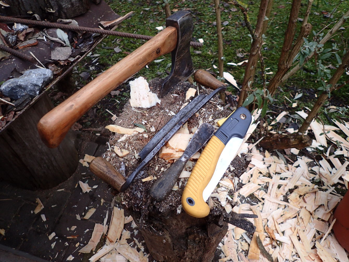

Dann alle schoen gemacht. Ich hab mal wieder festgestellt, dass ich noch Bandsaegeblaetter kaufen wollte. >:( Aber von Hand geht mit dem Behaubeil dann auch ganz flott und man sieht dann auch gleich wenn einer Drehwuchs hat. In dem Fall war das allerdings ueberfluessig. Entrinden war mit der Rueckseite vom Ziehmesser auch ganz easy. Mit der Spachtel hab ich nur noch nachgeputzt.

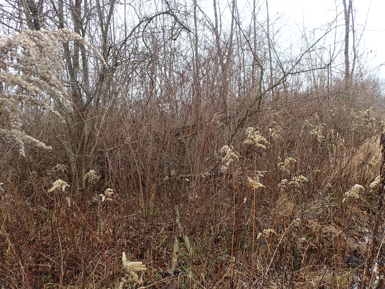

Da wo die her sind, saeg ich schon seit Jahren. Da brauch ich den Wald nimmer suchen, nur die geraden Stangerl. Aber da waechst mehr Hartriegel als Hasel.
