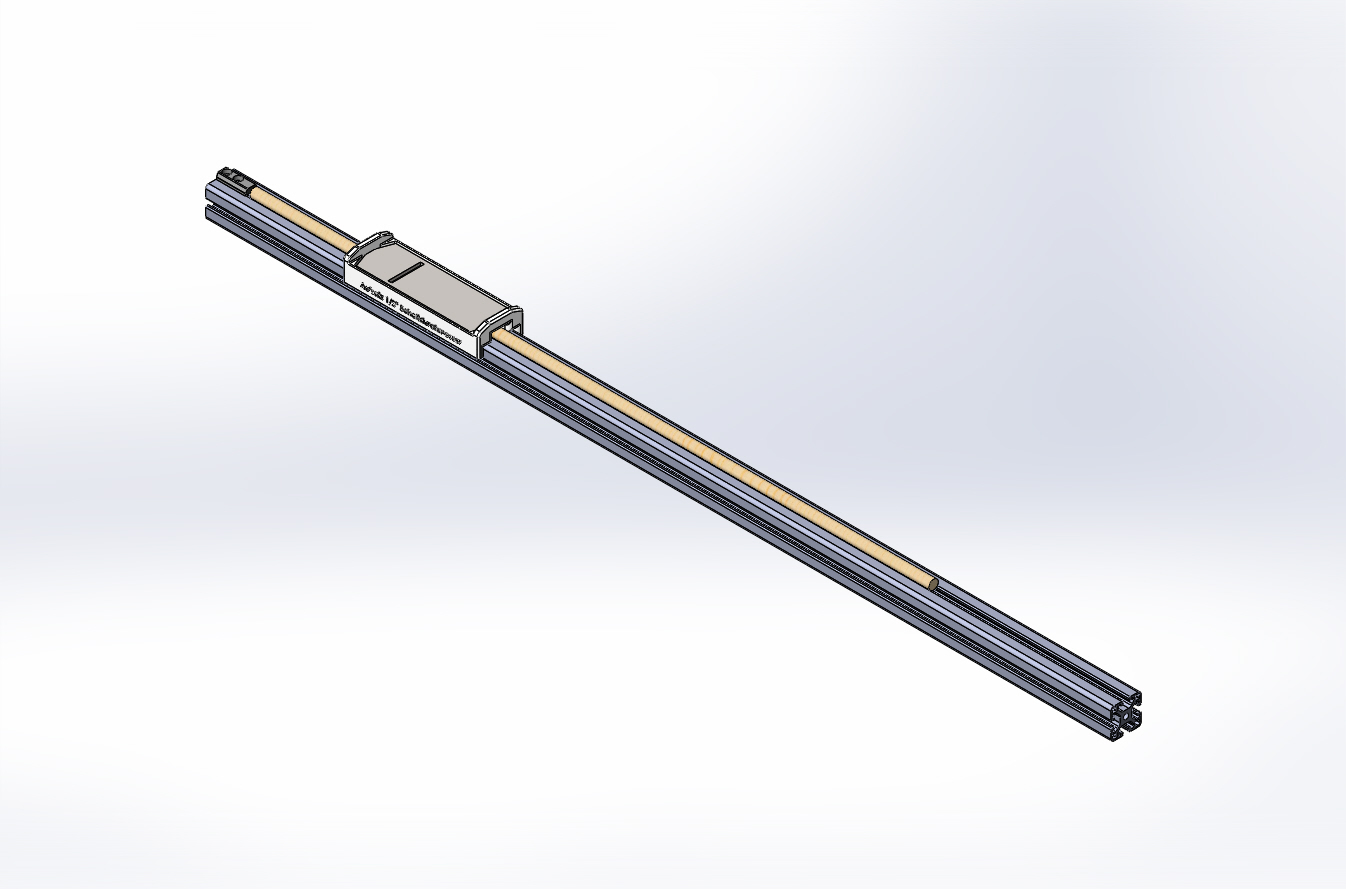

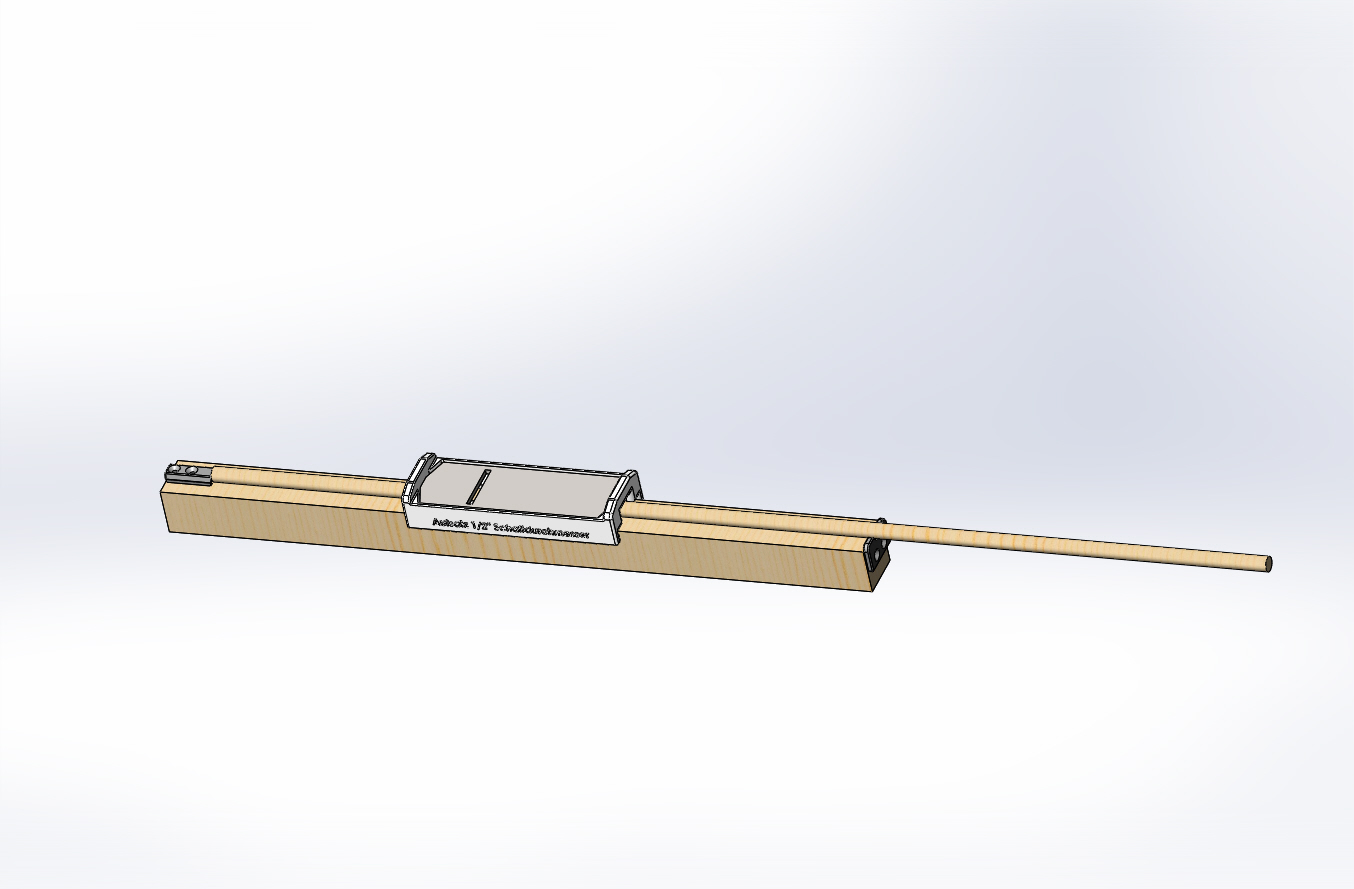

so ich hab mir jetzt mal eine einfache Hobellade designt. Schnell und einfach herzustellen und für einige verschiedene Durchmesser nutzbar. Bei Bedarf kann ich gerne auch die STLs zur Verfügung stellen. Ich bau sie mal morgen zusammen und schau mal an wie sie funktioniert.
Grüße Michael

Damit baust du aber Schaefte nach Durchmesser, nicht nach Spine und Gewicht. Wenn du die hunderterweise verkaufst prima, wenn du nur ein Dutzend gleiche brauchst sch....

Stimmt, aber ich kann damit meinen ersten Schaft machen aus einer Materialcharge, merke dann, zu steif oder zu wenig und dass dann entsprechend anpassen. Per Schleifen. So der Plan soweit.

Hi Leute,
also ich hab mir die Hobellade gebaut. Funktioniert auch soweit wunderbar, ich muss nur nochmals die Höhe anpassen, aktuell kommt hierbei mehr Durchmesser heraus als gewollt. Irgendwo bei 14,? lande ich.
Der Bogen soll am 7 April dann da sein, dann kann es auch mit dem Training losgehen. Grins
Grüße Michael

Hallo Leute,
ich hab hier mal noch ein kurzes Update gemacht an der Hobellade.
Ich habe heute mal versucht 6 schöne Pfeile herzustellen, das Hobeln hat soweit geklappt nur sind sie nicht so rund geworden wie ich es eigentlich erwartet hatte. Daher hab ich die Hobellade jetzt auf ein 40mm Maschinenprofile umgebaut wo der Schaft in der Nut des Profils liegt. Damit wird es gleichmässiger.
Costa Quanta: 1,2m Profil = ca. 10€
3D Gedruckte Teile = 8€
Hobel Stanley No. 9 1/2 = 52€
