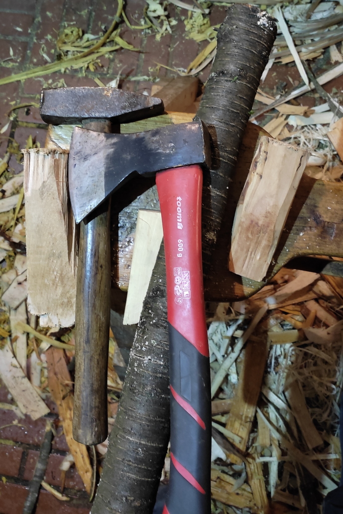

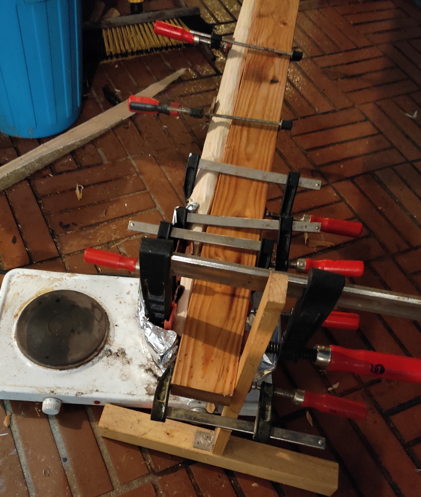

So, gestern habe ich dann das eingespannte Pfaffenhütchen 56 Minuten gedämpft (dann war Wasser alle). Vielleicht nimmt das Holz die erzwungene Biegung dann besser an, reines Experiment. Währenddessen habe ich die Wildkirsche in Rohform gebracht. Die hat leider ziemlichen Drehwuchs am Ende, den ich mangels Alternativen so gut es geht berücksichtigen, ansonst ignorieren werde. Da die Kirsche nur 172cm lang ist und diesen Reflex hat, gebe ich der keine großen Chancen, wir werden sehen.
Das Werkzeug zum Spalten Jetzt heißt es erstmal warten. Könnte maximal den Dickentaper der Rohline noch etwas feiner vorbereiten, wobei das beim Bodentiller eigentlich erst sinnvoll ist. Die Breite lasse ich noch gleichmäßig, um seitliches Verziehen zu vermeiden. Müsste die Dinger mal wiegen zwecks Dokumentation des Wasserverlusts... hier schüttet es dauerhaft, sehr feucht draußen. Ob das gegen Rißbildung hilft oder die Trocknung ganz bremst, frage ich mich...

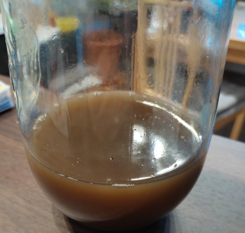

Da die Rinde/Bast der Kirsche und auch der Kirschpflaume sich so schön dunkel verfärbt, habe ich versuchsweise diese in Wasser gekocht, um Beize herzustellen. Etwas Zitronensäure und Kochsalz dazugegeben, vielleicht hilft's.
Riecht kalt nach Kirsche, immerhin

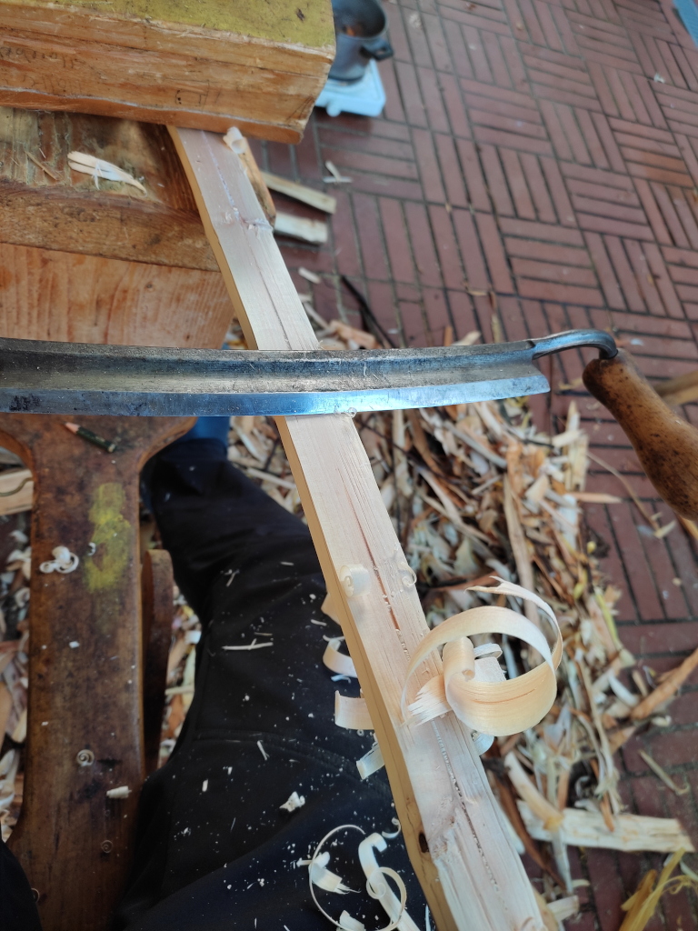

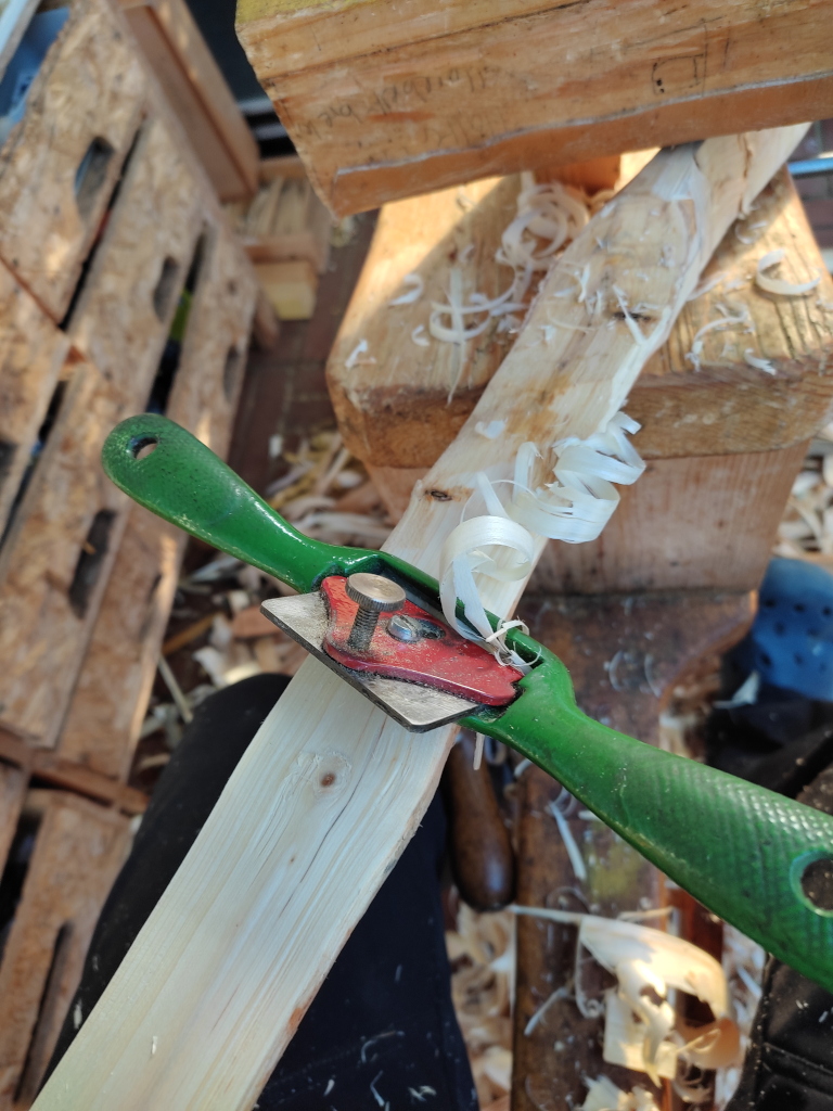

Währenddessen habe ich die Rohlinge in Dicke und Griff nochmal bearbeitet.
Der Hartriegel verlor seit gestern nur 11g, hat nach erneuter Überarbeitung 1081g. Die Kirschpflaume verlor 21g, nach erneuter Überarbeitung 1054g.
Die Wildkirsche verlor ganze 44g, nach erneuter Überarbeitung hat sie noch 1016g. Hier kam der Schweifhobel ergänzend zum Einsatz, das hilft bei dem Drehwuchs. Jetzt kann ich nur noch warten. Entlastungsschnitte habe ich noch keine gemacht, gerissen ist auch noch nichts.

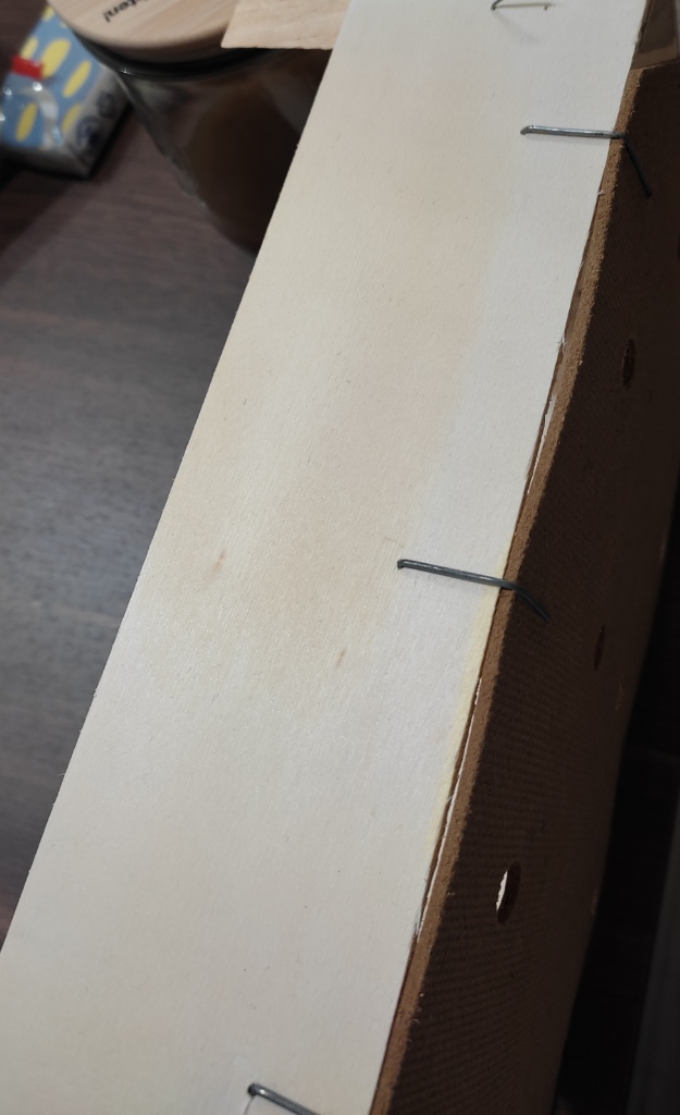

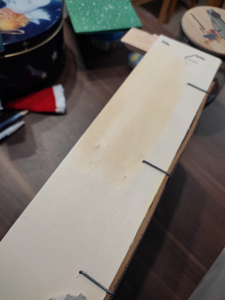

Die Farbe ist nicht so kräftig, war zu erwarten. Hier Bilder der Beize, heute Mittag frisch zwei Lagen gepinselt, fotografiert, und heute Abend dann fotografiert ohne weitere Behandlung. Färbung nur blass/dezent. Testobjekt ist eine Apfelsinenkiste mit unbekanntem hellen Holz.
@Rabe danke für die Links
Viele Grüße, Uranus

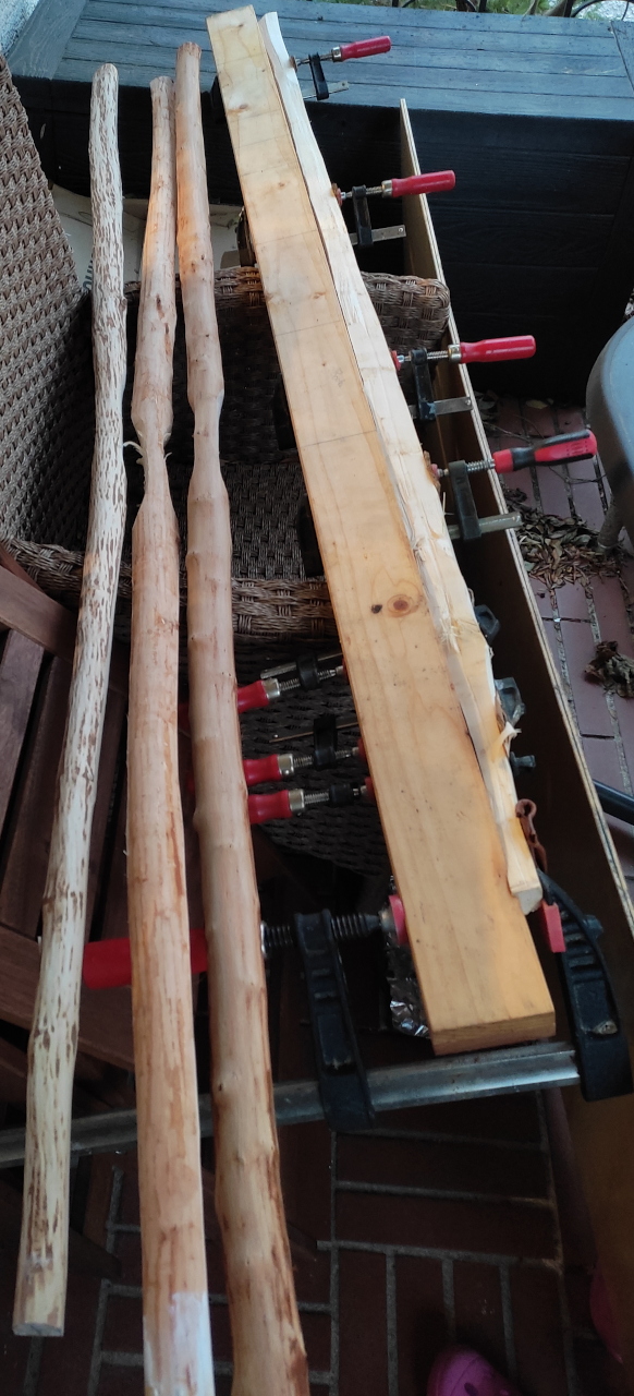

Zwischenstand. Risse rund um Griff keine, die Kirschpflaume bauchseitig nahe Fadeout, da liegt der Markkanal nicht ganz frei. Ist aber nicht schlimm.
Alle sind seitlich noch grade bzw. das Pfaffenhütchen weiter eingespannt.
Merkwürdigerweise haben Hartriegel und Kirschpflaume kein weiteres Gewicht mehr verloren (ok, es ist ja sehr feucht draußen), aber die Kirsche noch einiges - also war die entweder noch nasser oder Hartriegel+Kirschpflaume sind trocken
müsste sie mal in den Keller verlagern.
Gemessen am 5./6./8. Januar hat Hartriegel 1081, 1054, 1058. Kirschpflaume 1054, 1000, 998. Wildkirsche 1016, 914, 867.
Anbei ein Bild der Rohlinge.

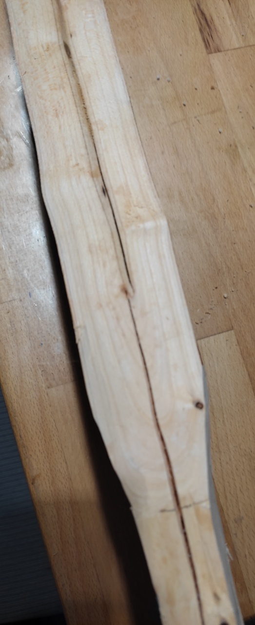

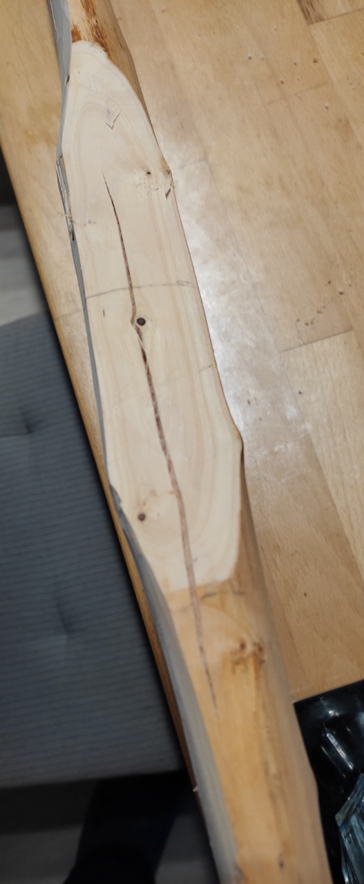

So, ihr habt mich gewarnt und es ist passiert. Hätte ich doch mal besser auf euch gehört
ich wollte versuchen, das Holz zu trocknen ohne es einsägen zu müssen, weil ich keinen Spalt füllen wollte. Beim Hartriegel und der Wildkirsche gibt es nach wie vor keine Risse, aber die Kirschpflaume hat nachgelegt, siehe Bilder. Einen mittig im Griff und Wurfarm, das ist weniger schlimm, aber einen sogar seitlich am Griff. Die andere Kirschpflaume, die ich vor zwei Monaten mal testweise bearbeitet habe, war nicht so rissfreudig.
Der Keller ist wohl doch im Verhältnis zu draußen viel zu trocken. Er ist nicht beheizt. Muss mir mal eine andere Räumlichkeit als Zwischenstation suchen.
Gewichtsverlust der Rohlinge seit gestern 20-50g je nach Sorte.
Vermutlich bleibt mir bei der Kirschpflaume nur übrig, den Griff in der Höhe des Risses abzutrennen und einen anderen Griff aufzukleben. Oder ich muss den Spalt mit irgendwelcher Masse füllen, aber das ist weniger stabil und sieht hässlich aus.
Grüße, Uranus

Re: Saplingbow 14, Uranus79, Kirschpflaume, Hartriegel, Wildkirsche?, Pfaffenhütchen??
Wer nicht hoeren will, muss fuellen
Zwischenstand: Trocknung läuft noch, aber langsamer. Hartriegel seit gestern 14g, Wildkirsche 20g, Kirschpflaume 24g weniger. Risse weiterhin nur bei der Kirschpflaume, dafür da deutlich
sogar das Pfaffenhütchen ohne Risse, Trocknungsstand da aber unbekannt, weil ich es am Brett mit vielen Schraubzwingen nicht wiegen kann.
Werde mich für den Sap wohl zuerst dem Hartriegel widmen...
