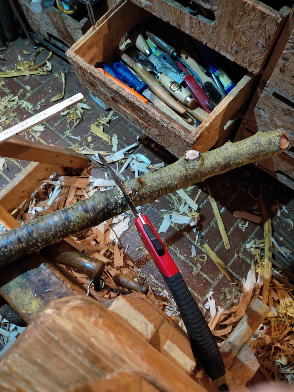

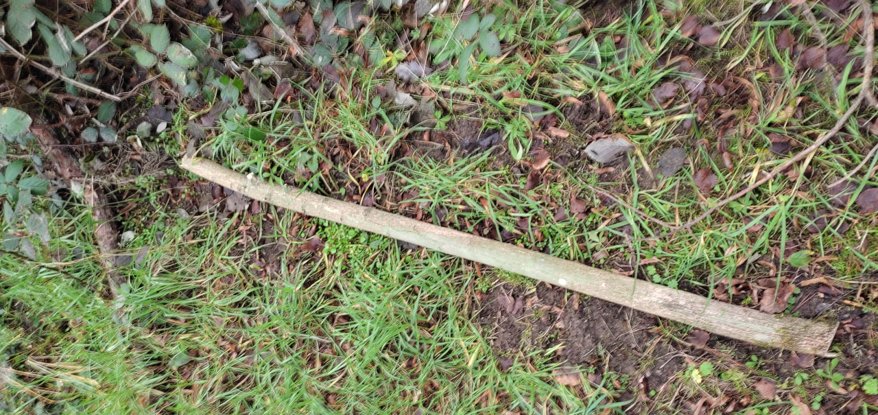

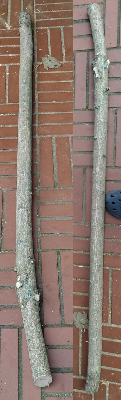

So, gleich am Neujahrsvormittag ging's los. Drei Kandidaten habe ich mir vorher ausgekundschaftet. Gar nicht so einfach, etwas zu finden, mir gehen irgendwie die Kandidaten aus. Ich habe nicht vor, alle vier in 6 Wochen zu bauen, nur wo ich schonmal unterwegs bin, habe ich Vorrat für das Jahr aufgestockt.

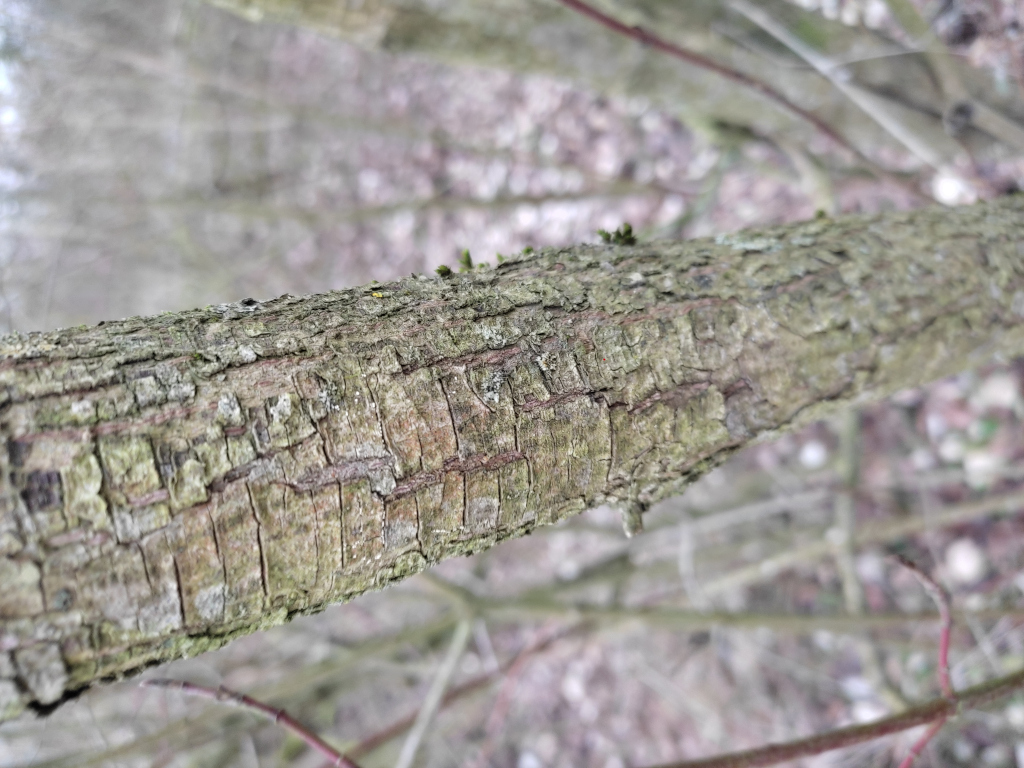

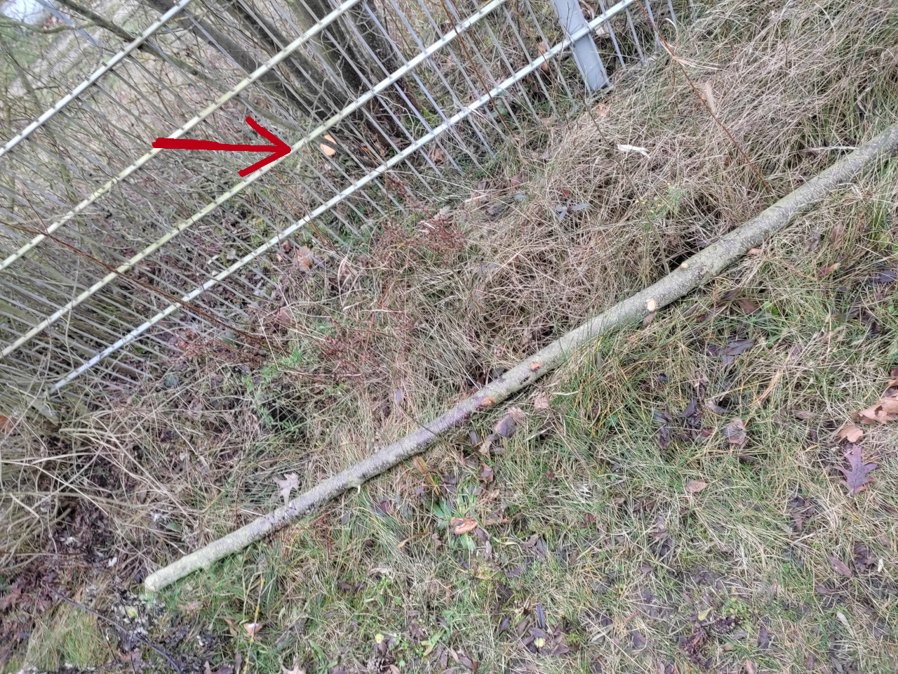

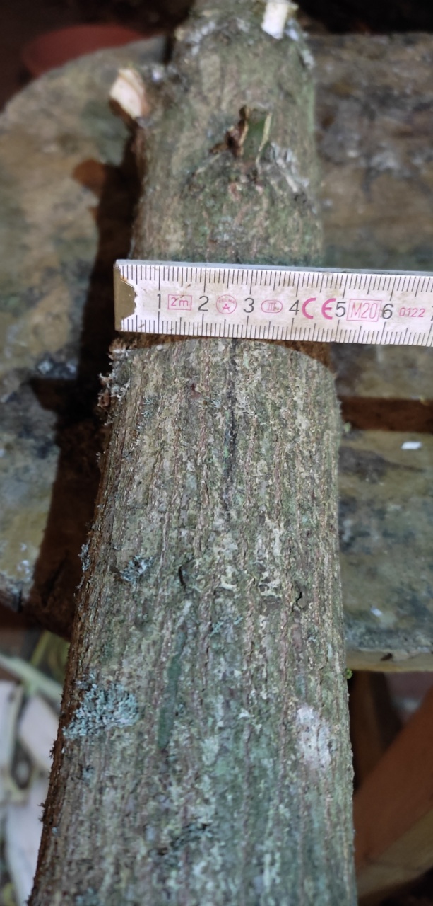

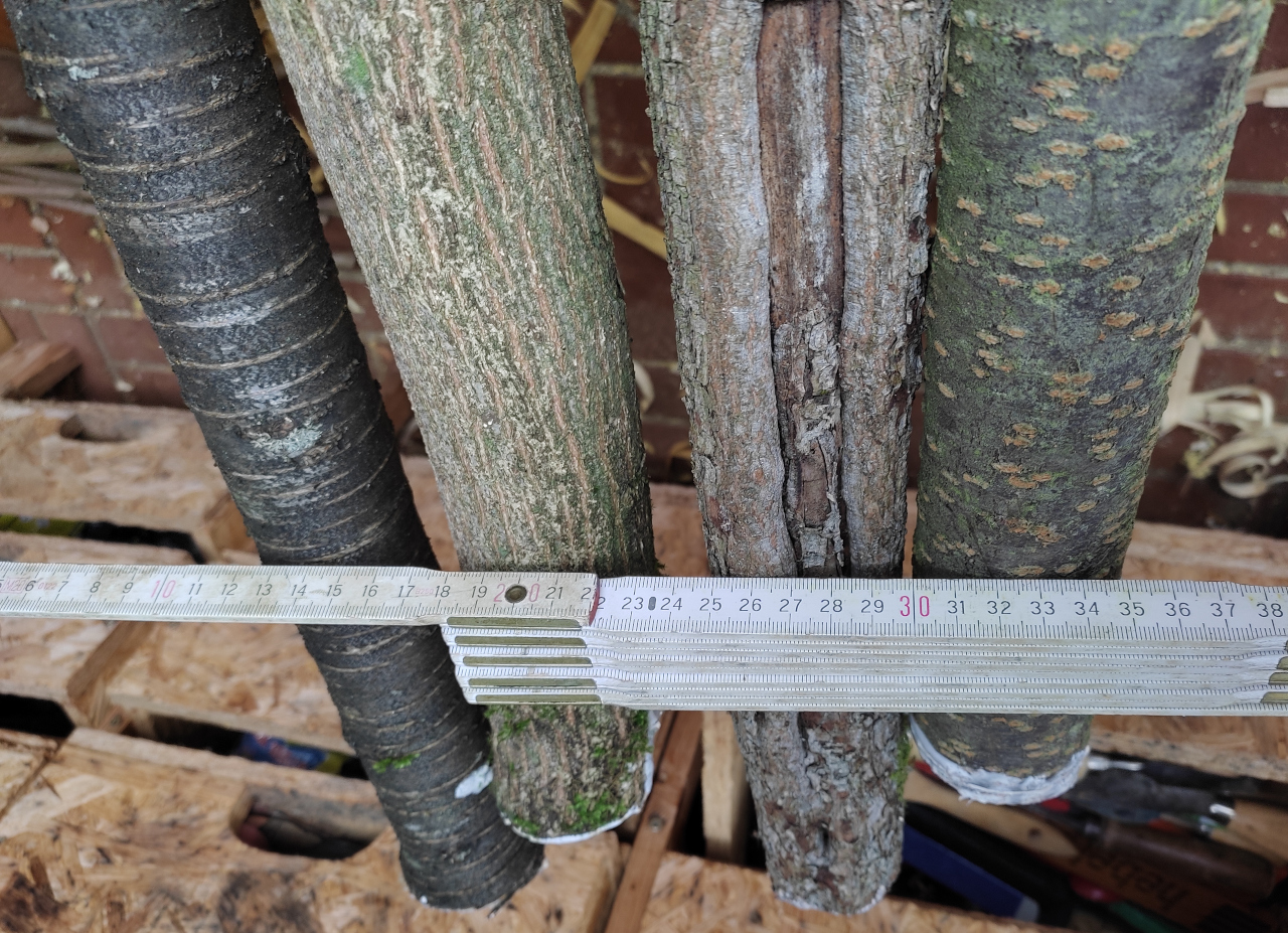

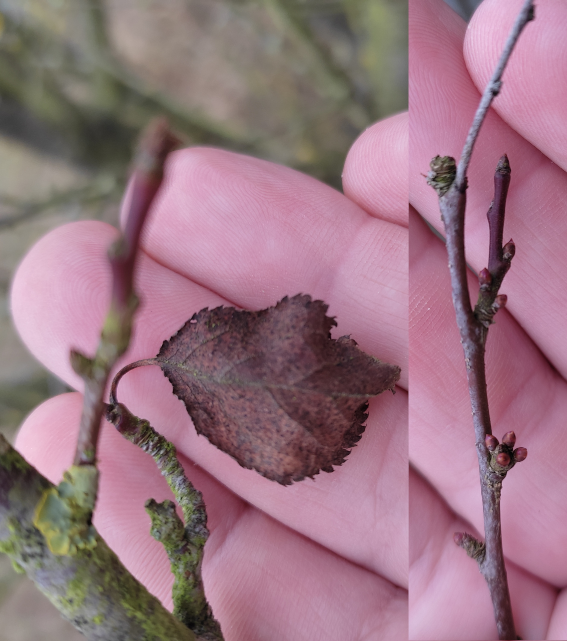

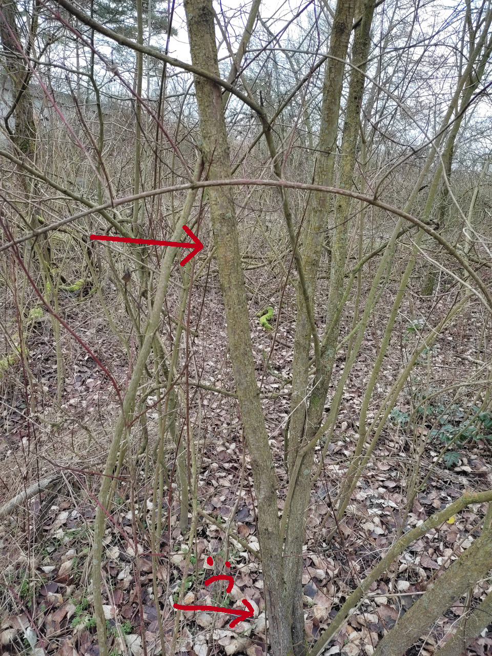

Als erstes eine Wildpflaume (oder was das genau auch ist). Hatte Früchte gelb wie Mirabellen, aber sauer, und schmeckte nach Pflaume. Vom Durchmesser her gerade so, war dann aber doch üppiger, nachdem es vor mir lag. Länge reicht alle mal, Dicke auch ok, relativ gerade, das ist der Hauptkandidat.

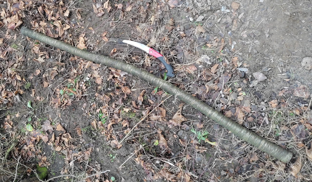

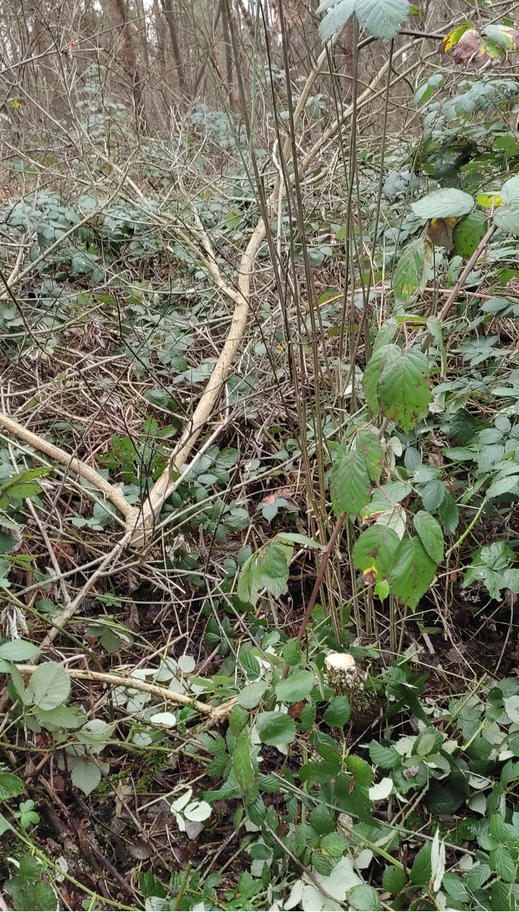

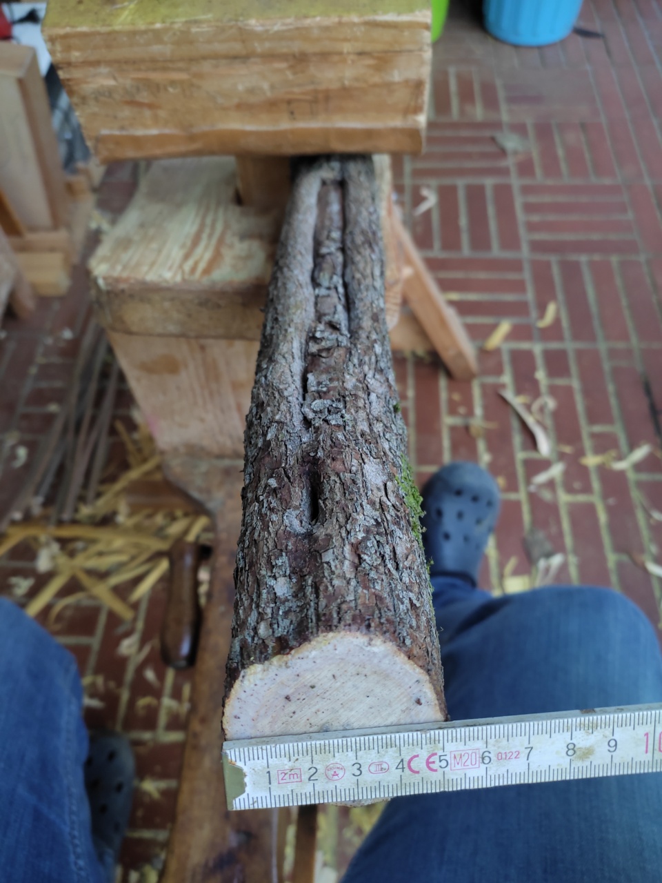

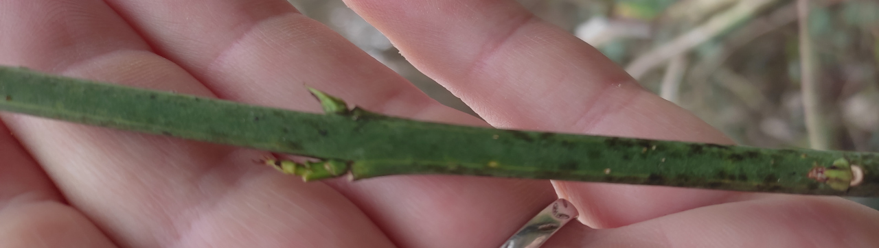

Als zweites ein eher dünner Hartriegel (mit Rinde so ca 4cm), der unten eine Verletzung hat, ich hoffe, es reicht aber trotzdem. Blätter lagen massig rum, aller Arten, ein direktes Bild eines Blattes habe ich aber nicht.

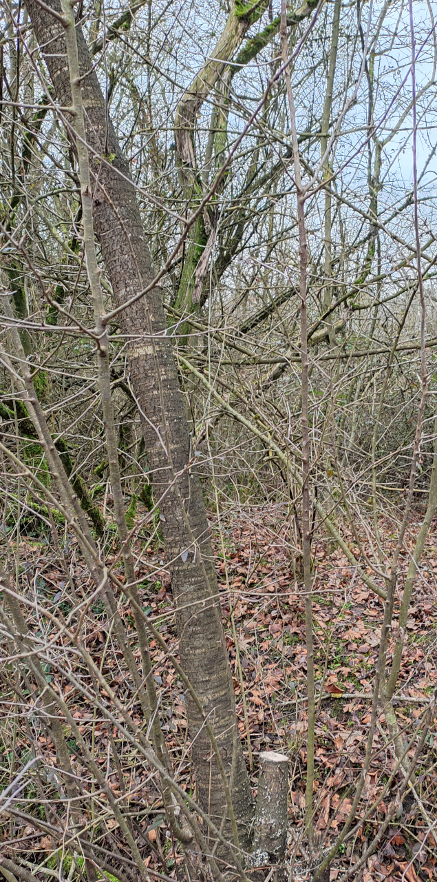

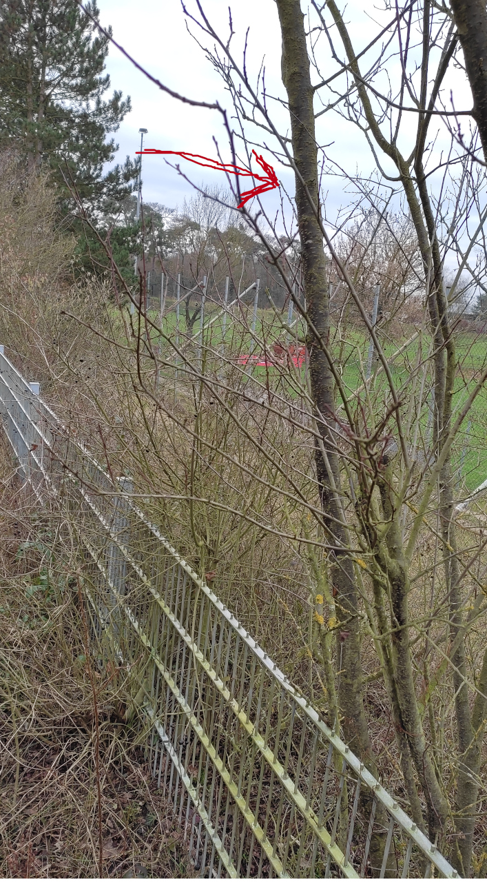

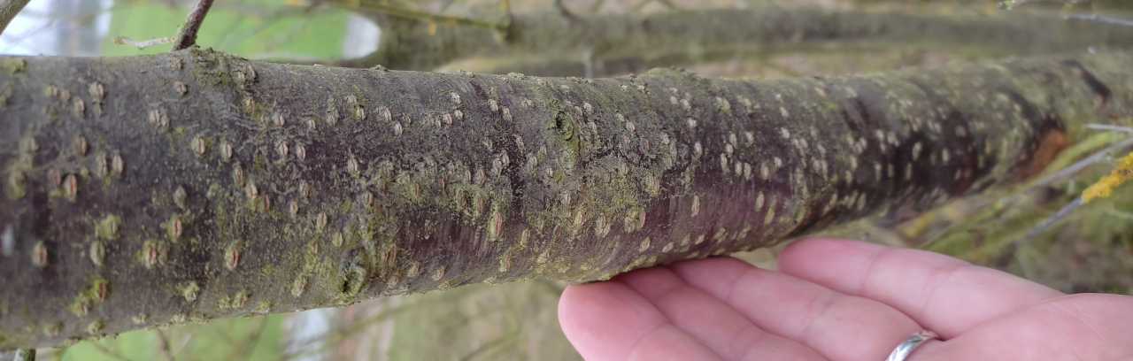

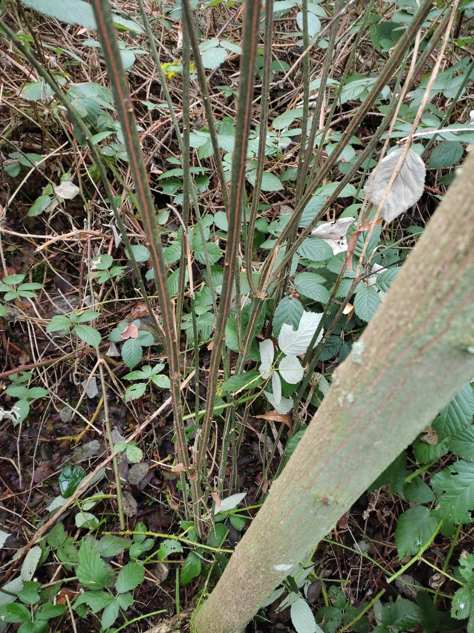

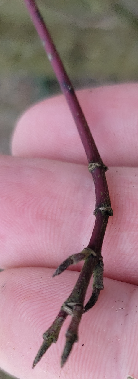

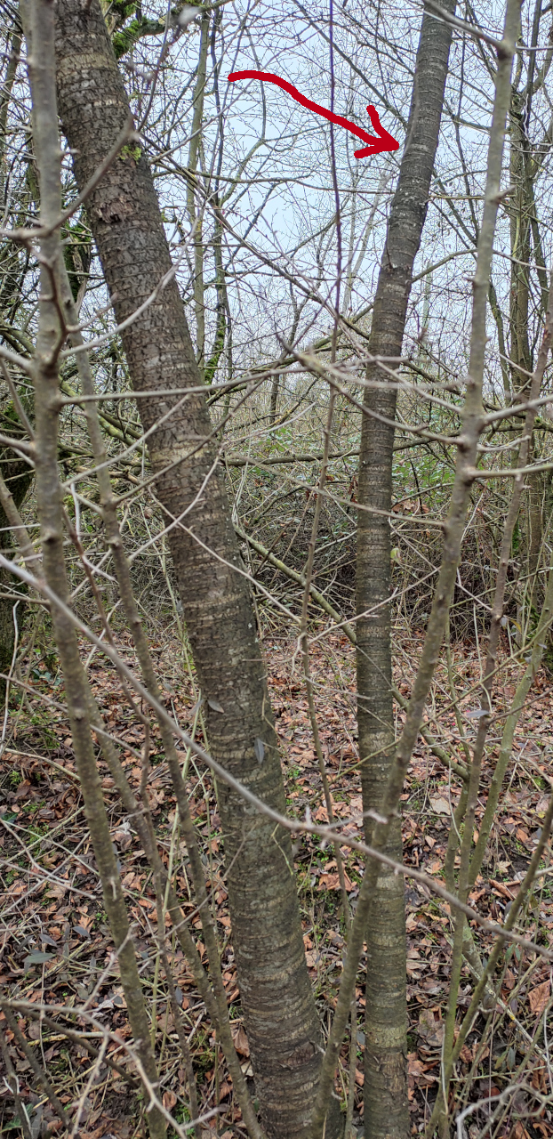

Als drittes und höchstwahrscheinlich für später eine Wildkirsche, die auf dem Weg zum Hartriegel mir zufällig begegnete. Der dicke Brocken links ist eigentlich besser, aber zu massiv. Der Ast rechts hat eine reflex/deflex Form, aber passende Dicke. Kernholz ist farblich noch nicht so zu sehen, mal gucken. Und als viertes ein Pfaffenhütchen. Das ist der zweite Ast des Baumes, den ich letztes Jahr für das Sap-Turnier abgesägt habe. Der ist leider von der nutzbaren Länge sehr grenzwertig (140cm, mit reflexem Teil 160cm), aber man könnte Billets gewinnen (Dicke mit knapp über 5cm auch nicht gerade viel). Plan: Spalten versuchen für Billets, zur Not wirds halt ein kurzer Bogen. Hier ist der Erfolg sehr ungewiß, den werde ich wahrscheinlich später in Ruhe probieren. Die Pflanze überlebte meine Attacke vom letzten Jahr und bildete eine Menge Wassertriebe aus dem Stumpf. Alles in einem fiesen Brombeer-Gestrüpp. Freut mich, wenn der Baum es überlebt, ganz nach dem Motto von frankster. Pfaffenhütchen hier in der Gegen sind alle sonst dünner, kürzer und deutlich krummer, daher wage ich den Versuch.

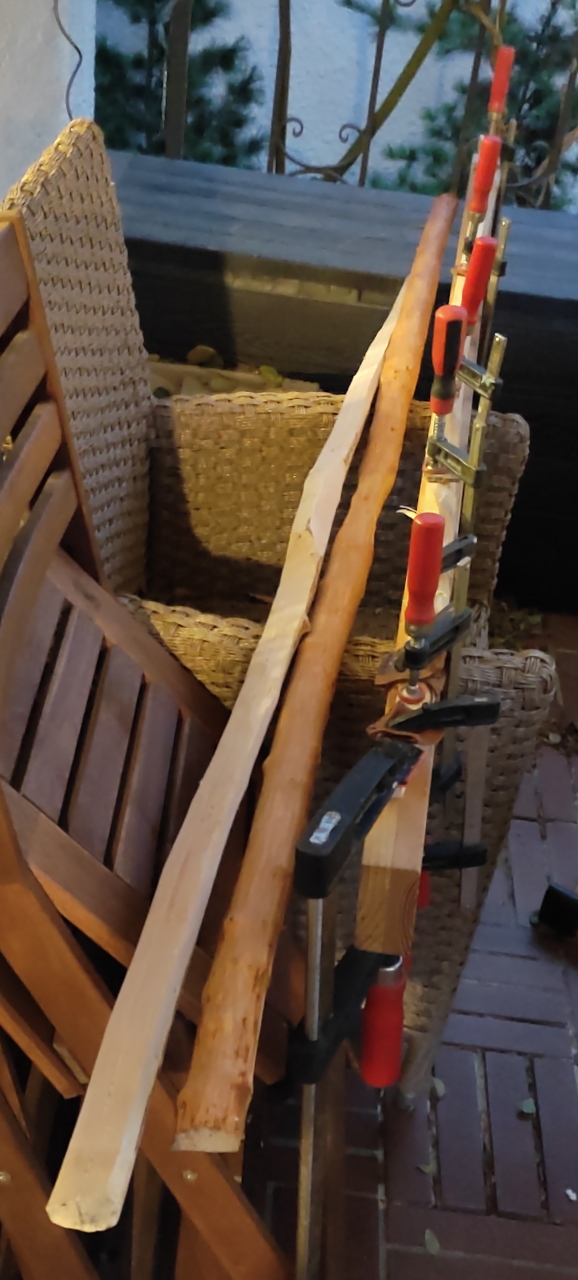

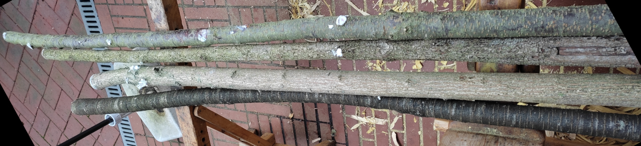

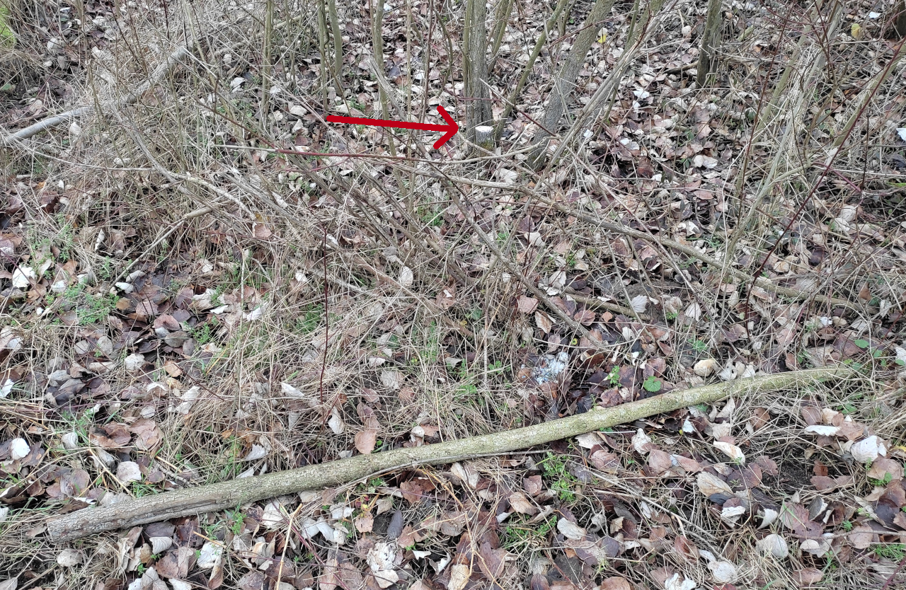

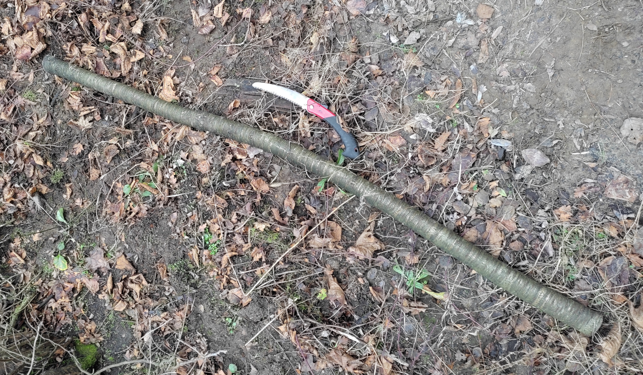

Durchmesser aller vier sind regelkonform, hier die Ausbeute insgesamt. Bisher verwendetes Werkzeug: Klappsäge, sieht man auf dem einen Bild. Liegen erstmal versiegelt draußen, muss später mal der Reihe nach loslegen.

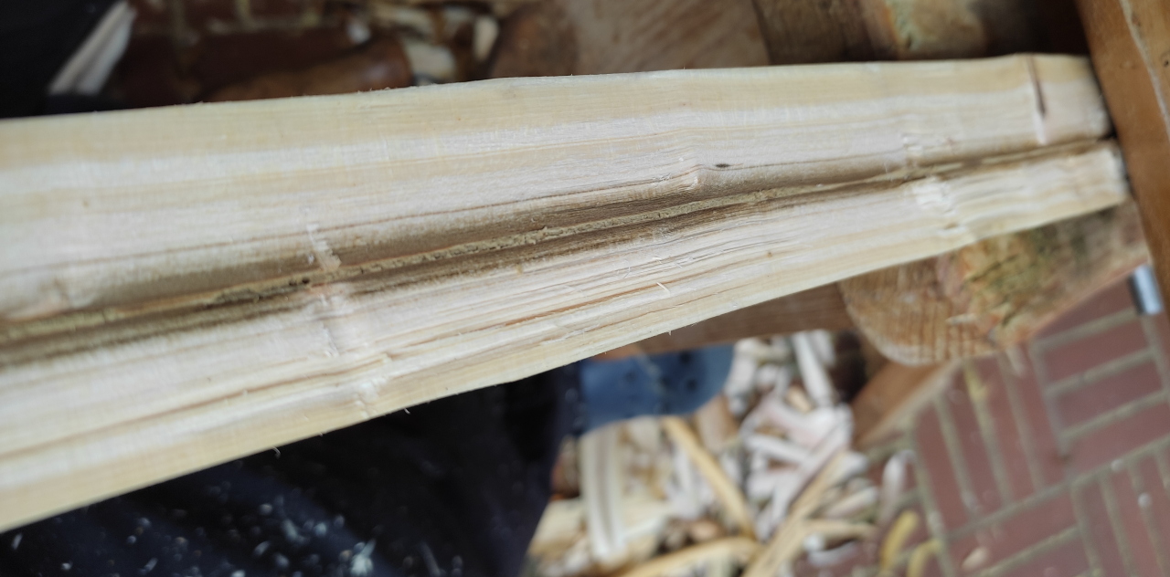

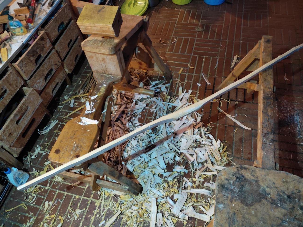

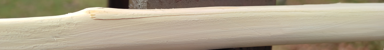

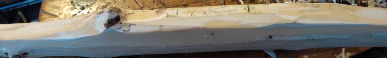

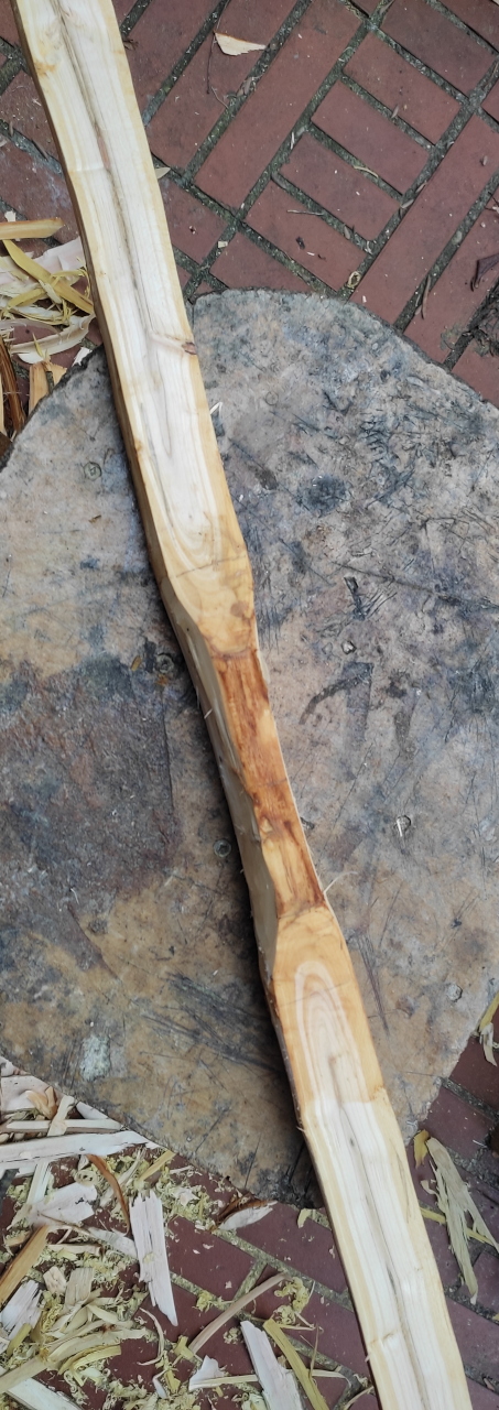

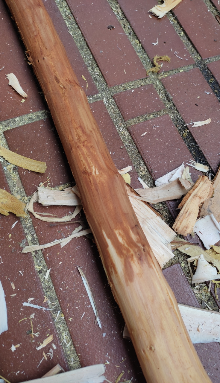

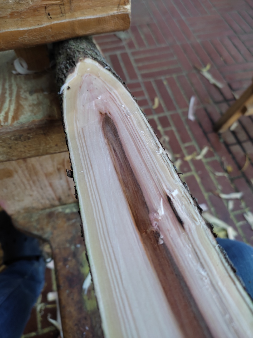

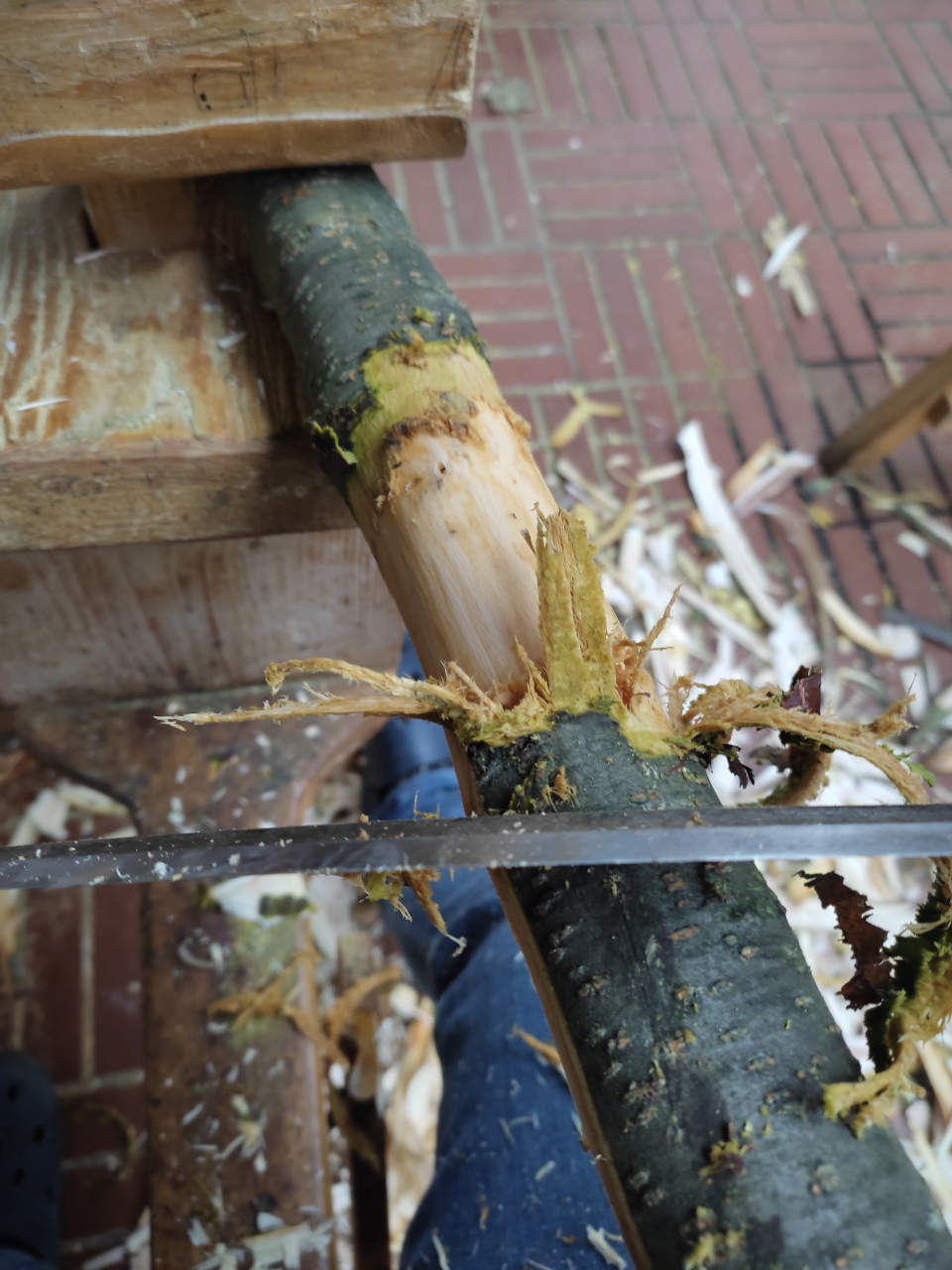

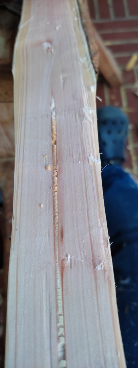

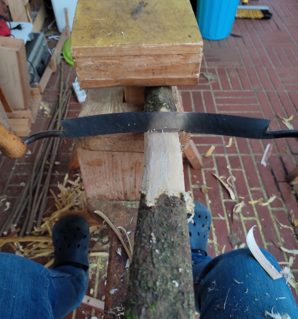

Die Wildpflaume ist etwas schwieriger, also Mal mit dem Hartriegel angefangen. Die Verletzung gab den Rücken vor.
Unten drunter war das Holz fest, aber verfärbt.
Das machte aber nichts, es fiel sowieso raus. Der Markkanal bzw das Mark sind an der Stelle gelblich verfärbt, das umliegende Holz aber normal.
Rinde wird mit Rückseite vom Ziehmesser entfernt So sieht es unter der Verletzung aus Die Breite überall gleichmäßig etwas verringert, Rinde und Bast ab, überall bis auf Griff runter auf Markkanal. Direkt vor dem Fadeout war so ein Ast. Zuerst habe ich überlegt, den Griff noch mal zu verschieben, aber der Ast war nur auf der Bauchseite und fiel sowieso weg. Dann ist er bereit zum Trocknen. Enden rundherum nochmal mit Weißleim eingestrichen. So sieht der Rücken aus. Bei der Wildpflaume habe ich die Länge auf 175cm gekürzt Das Pfaffenhütchen hätte genau im Rücken einen Ast. Abschneiden und Billets spalten wäre ideal. Dicke 5,5cm. Bei Osage hätte ich da gar keine Bedenken beim Spalten. Hier ist es Mut zum Risiko. Erstmal steht es versiegelt in der Ecke.
Viele Grüße und frohes neues Jahr an alle!
Uranus
Uranus

Hast beim Hartriegel eigentlich nen Entlastungsschnitt gemacht oder versuchst du es nur mit einleimen?

@Uranus79: Nach deiner Beschreibung ist die Wildpflaume eine Kirschpflaume P. ceracifera.
Guter Kandidat, versuch es.
Gehört natürlich zu den Wildpflaumenarten, aber ich kann den Titel noch ändern....
Hartriegel mit Entlastungsschnitt plus versiegeln.

Entlastungsschnitt habe ich noch keinen gemacht.

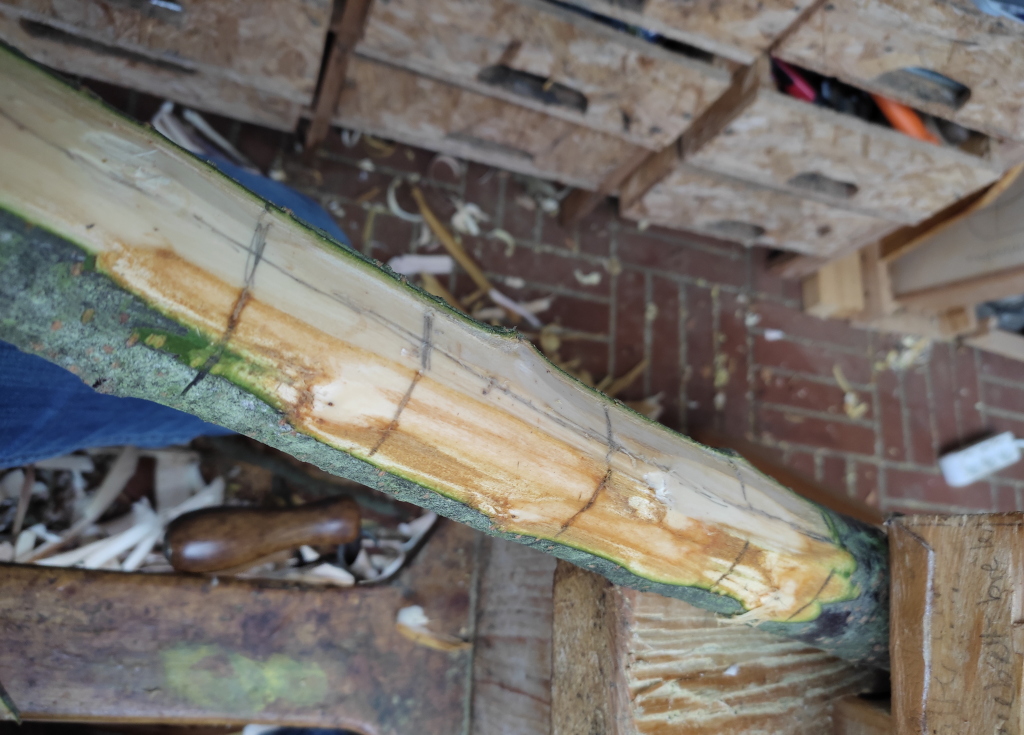

Würde ich aber echt machen wenn du den Stave schon so weit runtergearbeitet hast.
Kann nur aus meinen eigenen Erfahrungen sagen, dass von 5 Hartriegelrohlingen 4 Stk einreisen.. Egal wie gut an den Fadeouts und am restlichen Griff versiegelt wurde.
Deshalb mach ich bei meinen Hartriegeln auch die Bogenform erst nach ca . 1 Woche.

Hartriegel: ja, das volle Holz reißt ein, die auf den Markkanal runter gearbeiteten nicht, wenn man den Markkanal mit Ponal einpinselt und nicht zu früh an die Heizung geht.

So, heute habe ich den Griff vom Hartriegel seitlich grob in Form gebracht, sonst ist das so massiv, dass es zu langsam trocknet.
Entlastungsschnitt ist noch nicht da, ihr meint ja mittig bauchseitig entlang des Staves einschneiden.

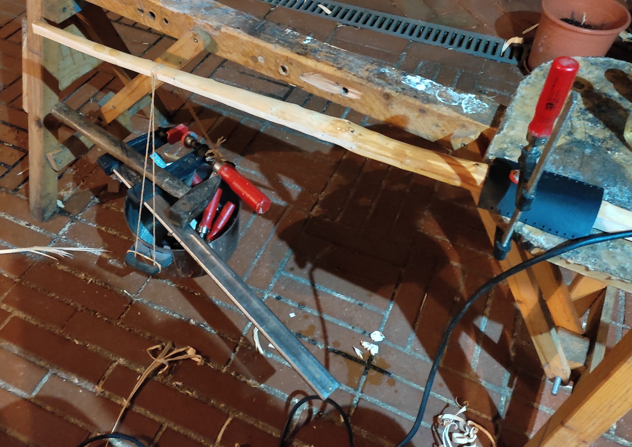

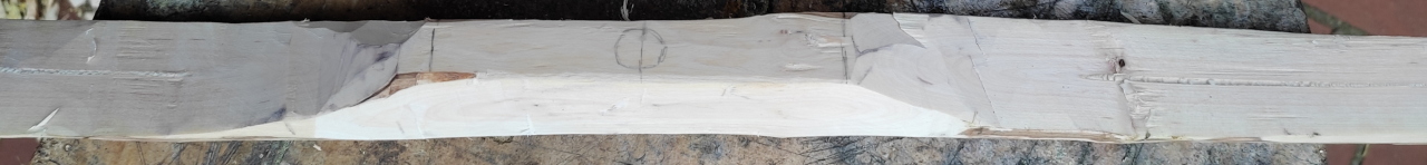

Dann die Kirschpflaume zur Brust genommen. Erstmal im Mittenbereich bauchseitig RInde weg, dann kann man die Mitte gut markieren und wo die Bauchseite ist. Dann mit dem Ziehmesser auf den Markkanal runterarbeiten, dickere Äste mit der Axt ausgeholfen (leider kein Bild). Oben ist der Markkanal verfärbt, das Holz aber fest: Unten ok: Seitliche Breite grob zuschneiden (gleichmäßig, noch kein Breite pyramidal oder so) und auf dem Rücken Rinde ab: Den Teil, den ich heute morgen bearbeitet hatte, hat bis heute nachmittag krass nachgefärbt (wie bei Weißdorn), der Bast war aber ab (obwohl der eigentlich so färbt, aber sah nach glattem Holz aus), zum Vergleich unten der Teil, den ich heute nachmittag gemacht habe: Dann auch den Griff grob in Form gebracht: Und die Totale des Zwischenstandes Auch hier (noch?) kein Entlastungsschnitt, wobei ich schonmal eine solche bearbeitet habe vor kurzem, da riss auch nix ein, vielleicht nur Glück gehabt...

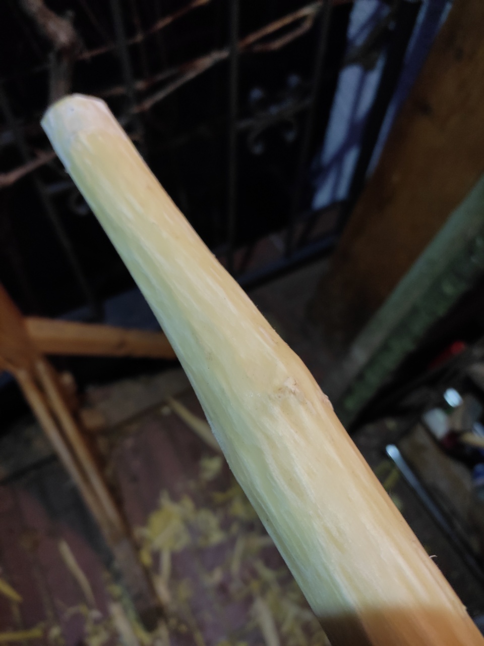

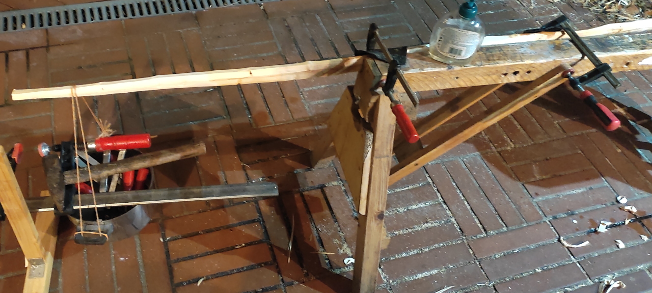

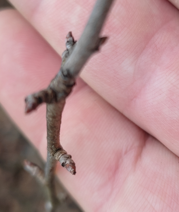

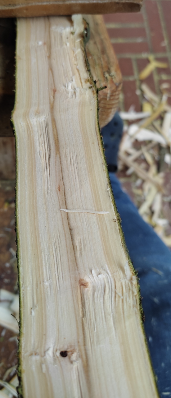

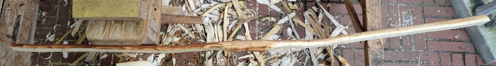

Dann weil noch Zeit und etwas Helligkeit war, habe ich mir das Pfaffenhütchen genommen. Der Plan war dann doch Spalten und Billets. Leider ist die Richtung, in der man zum Spalten in der Höhe am meisten hat, nicht die, wie man den reflex ggf. nutzen könnte. Also kurzer Stabbogen als Alternative geht nicht - nur so oder so. Hier ein Bild des Astes mit Knicken in verschiedene Richtungen zur Längsachse. Also Mut zur Lücke und gespalten. Ging anfangs wie geplant, dann aber leider nicht mehr. Es lief blöd aus, obwohl an der Stelle kein Drehwuchs. Billets sind also gestorben. Fail.
Also was tun, Reststück grob auf rechteckige, eher schmale Form bringen (Stabbogen). Geht im Wesentlichen schon noch, hat an einem Ende aber krass seitliche Biegung. Habe es dann zum Trocknen mit viel Zwingen und Kraft an eine Bohle gezwungen (ohne Hitze behandelt). Gebe dem keine große Chance. Vielleicht hätte ich noch Hitze ausprobieren sollen (Dampf). Dann neben die beiden anderen zum Trocknen: So, könnte noch an den letzten beiden Osage-Staves weitermachen oder noch die Wildkirsche anfangen, aber irgendwann reicht's auch, daher rein an den PC und Beitrag erstellen...
