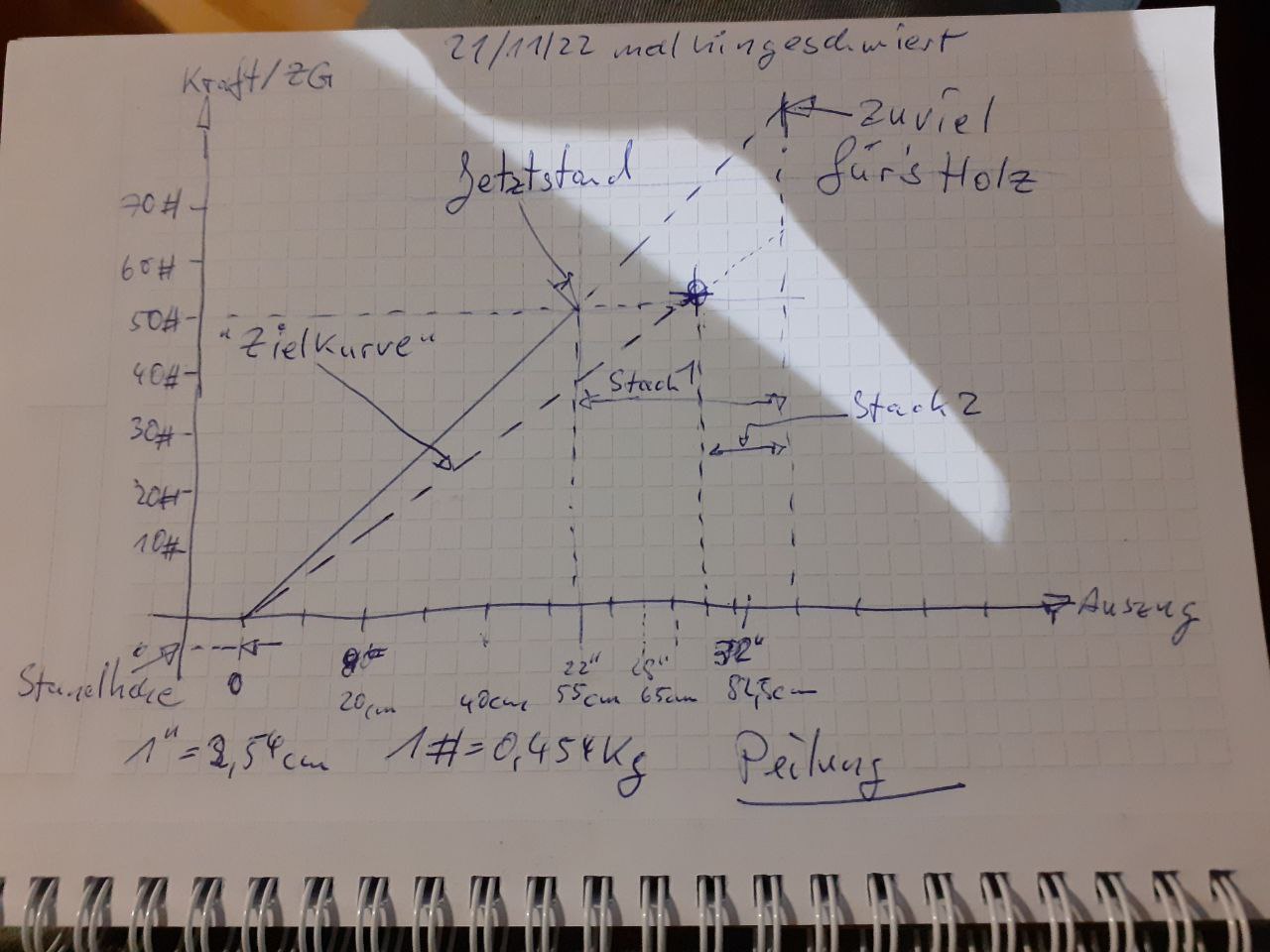

hmm,,, kurz durchgerechnet hast Du ca. 4,7kg/10cm,das macht bei Vollauszug,lineare Zugkurve vorausgesetzt, ungefähr 65-70# derzeitige Zugstärke/Zuggewicht... abhängig vom Endauszug
Also kein Wunder,das Du die Sehne nur mit Mühe eingehängt kriegst.Wahrscheinlich hast Du,da der Bogen noch nicht fertig ist,Stacking schon bei knapp über 22".Deine Sehne ist schon bei ca 3/4 Standhöhe,Daumengepeilt.Den Bogenbauerknoten aka Zimmermannsstek kann man problemlos aufmachen und versetzen.Erstmal nach den nichtbiegenden Holzstrecken fahnden,beseitigen.. dann wirds leichter

ok,Ragnar,habs mal schnell gekugelschreibert, für die Peil-Berechnung,net sonderlich akkurat,aber sollte alles darstellen.

Nachtrag: hab die Strandhöhe grob auf 10cm gesetzt,ist halt leichter zu zeichnen als 12cm auf 5mm-Karo-Papier

@Kemoauc: Danke für das Diagramm, verstehe nun, was Du meinst und wie die Berechnung zu Stande kam. Sobald ich soweit bin, dass ich die Sehne drauf bekomme, mache ich halt.
