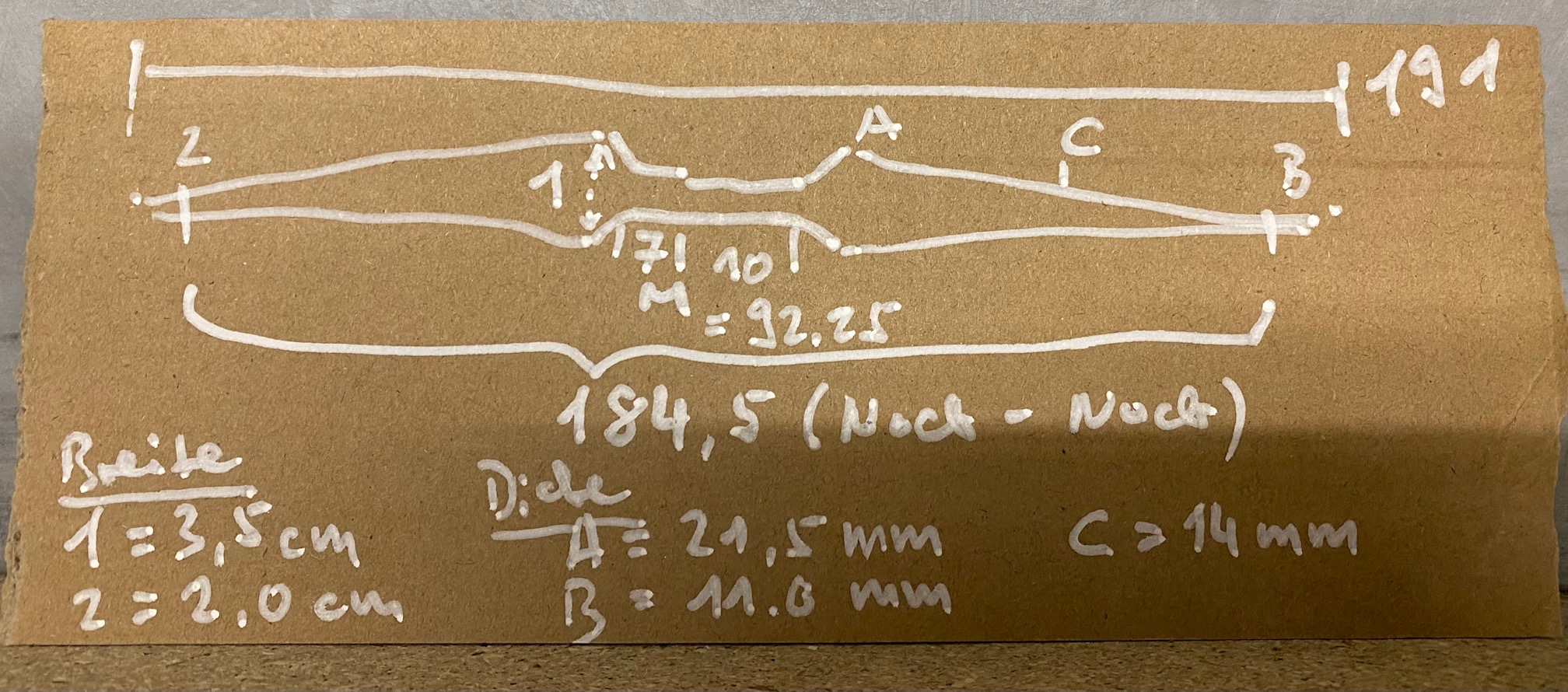

Die Abmessungen sind aus Bild 0 ersichtlich.

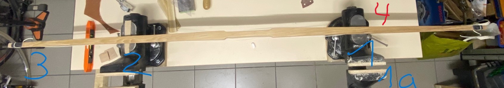

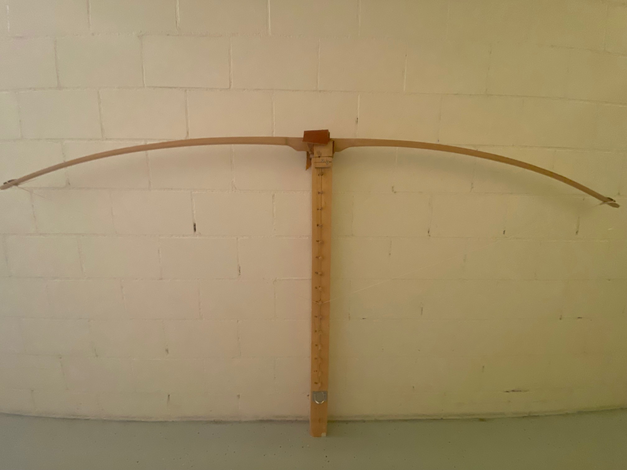

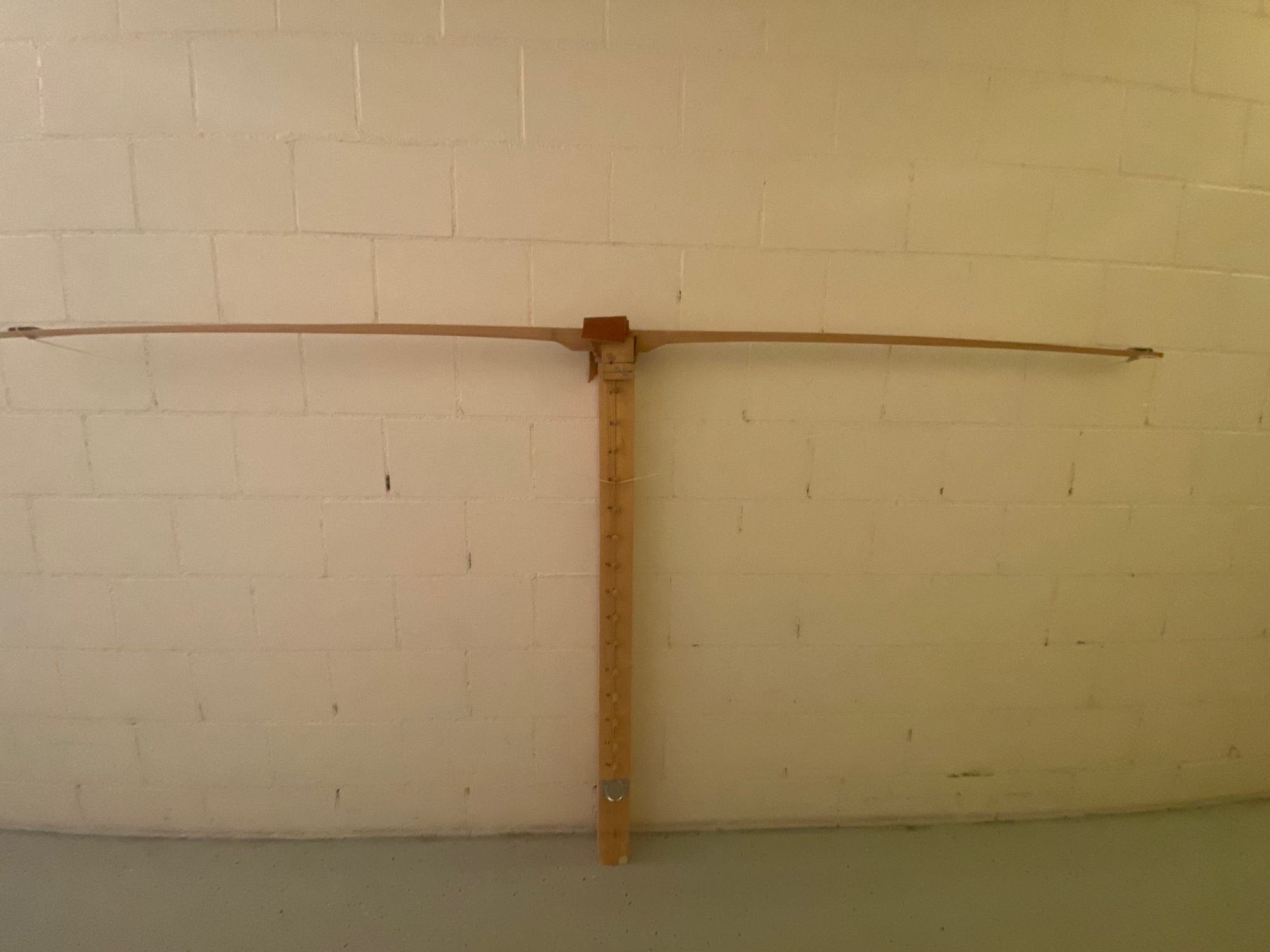

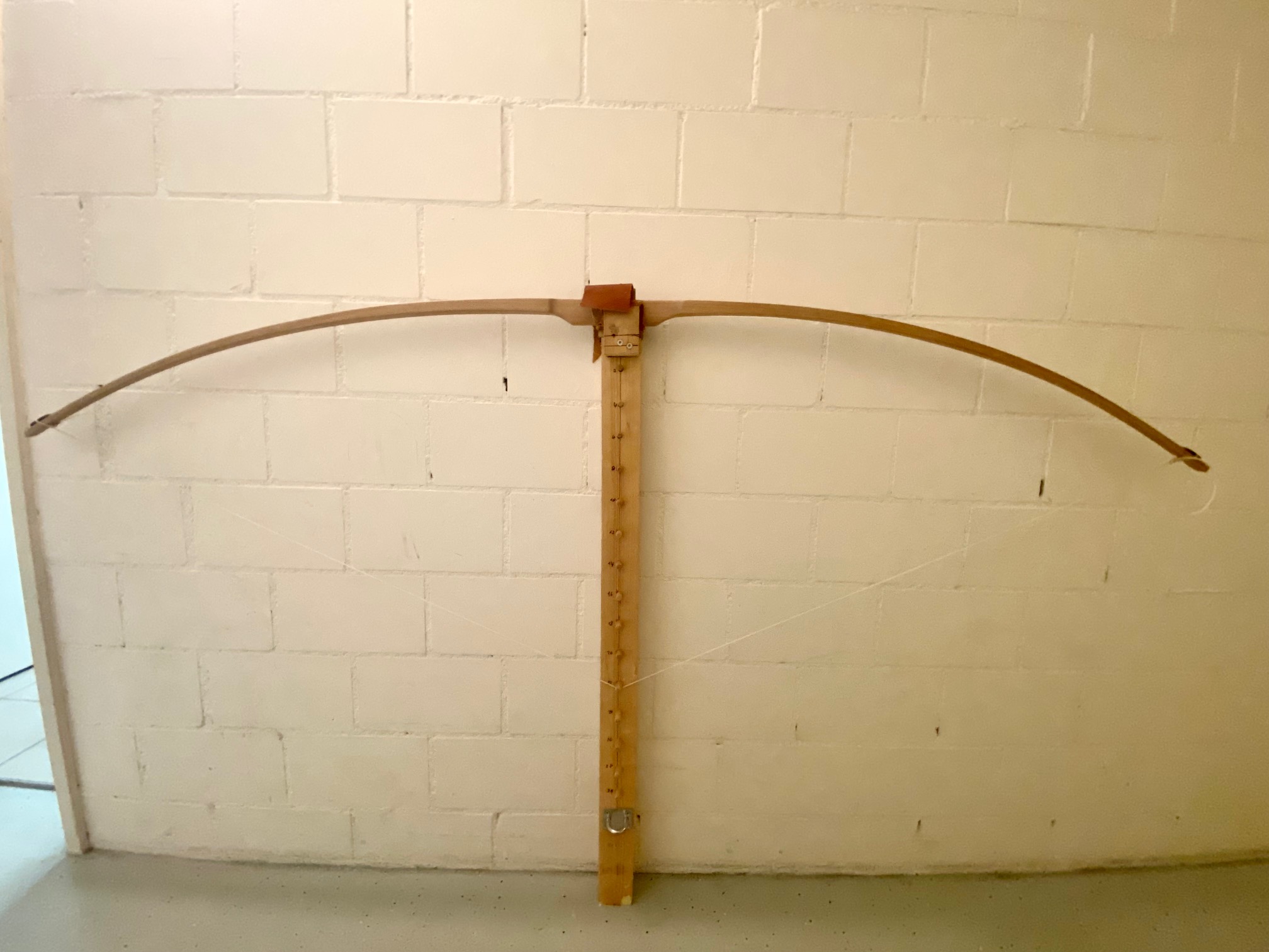

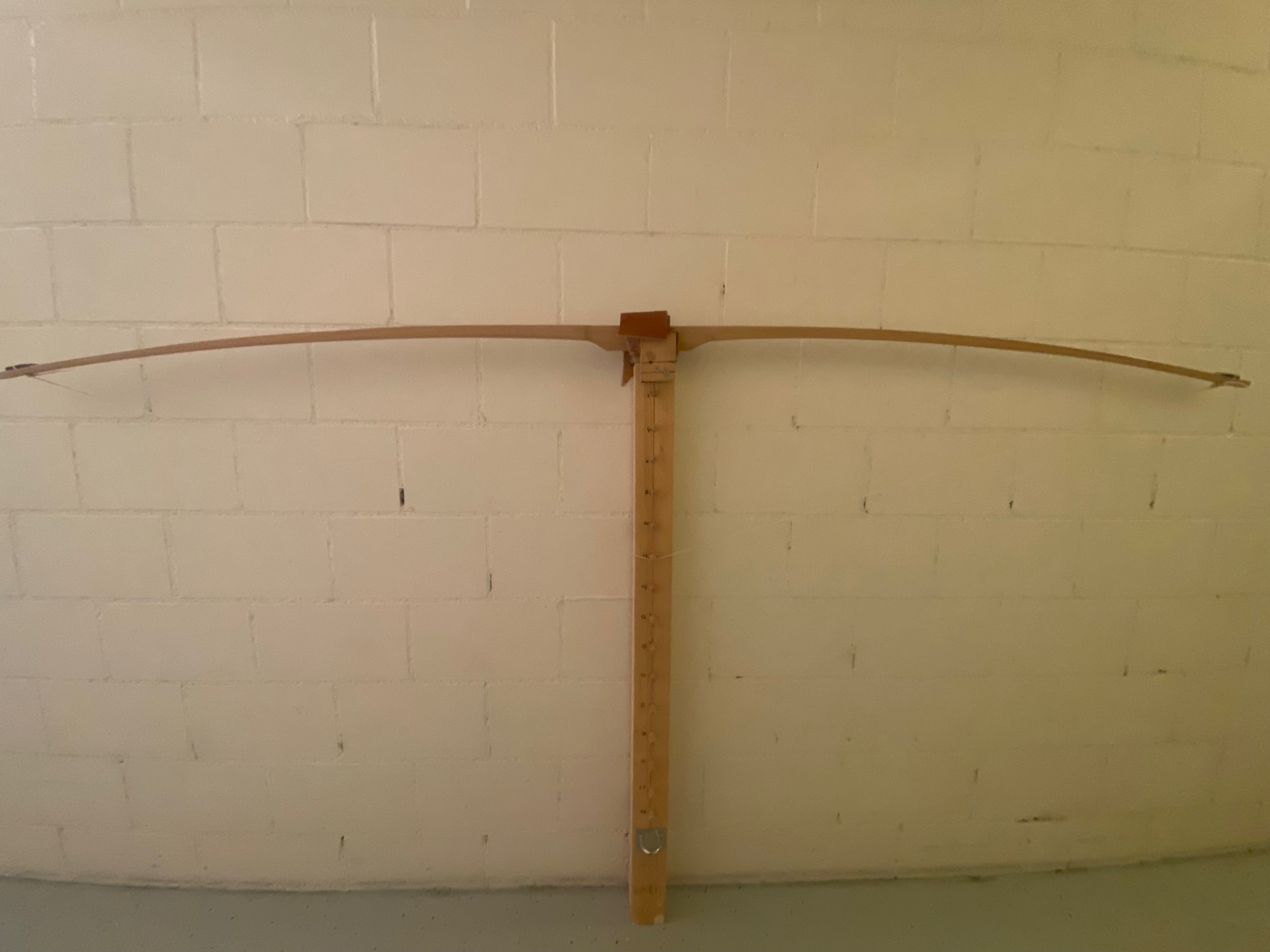

Aktuell kann ich den Bogen auf dem Tillerstock bis 22 resp 24 Zoll ziehen. Die Tillerschnur ist locker gespannt.
Bild 1 = 8 Zoll
Bild 2 = 12 Zoll
Bild 3 = 18 Zoll
Bild 4 = 22 Zoll
Gemessen bei 22 Zoll Auszug hat meine desolate Kofferwaage 49 Pfund angezeigt.

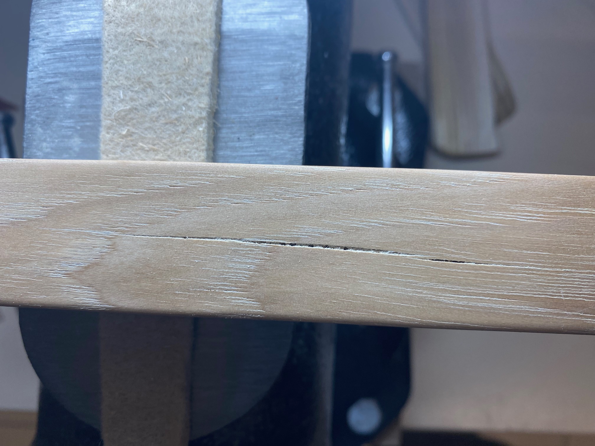

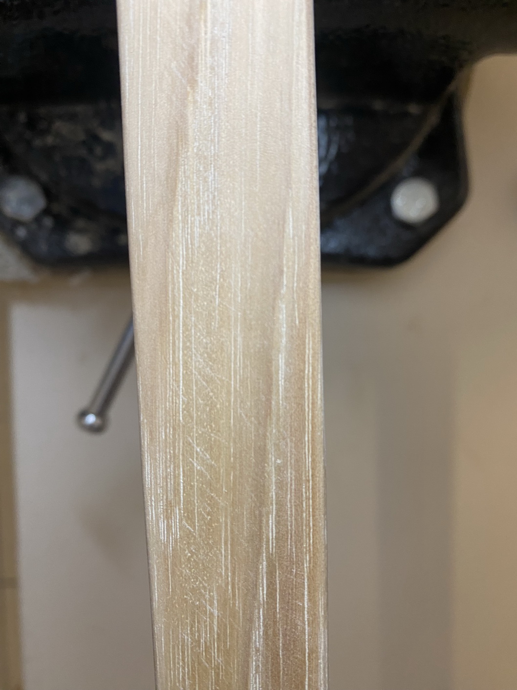

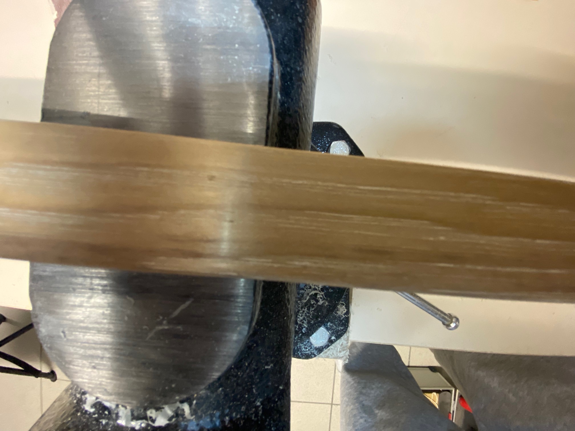

Auf dem Bogenrücken habe ich den Eindruck, dass sich Risse gebildet haben (längs verlaufend, mittig der Arme)
Frage 1: Ist mein Vorgehen betreffend Tillerschnur korrekt? Oder müsste ich den Bogen nun spannen / Standhöhe bringen?
Frage 2: Bin ich auf dem richtigen Weg beim Tillern?

Frage 5: Ich habe mir überlegt, ein Backing aus weisser Rohhaut aufzukleben, die Risse mit Epoxykleber (warm) zu füllen
Bin dankbar für Eure Inputs und Unterstützung Risse: Position am Bogen Bogenrücken: Bogenbauch:
Ja, erst mal 5 cm Standhöhe, siehe Tilleranleitung im WIKI!
https://bogensportwiki.info/index.php?t ... au#Tillern
https://bogensportwiki.info/index.php?t ... ranleitung
Im Prinzip ja, noch ist es zu wenig Biegung um genaueres zu sagen.
Mit 3,5 cm max Breite ist es eher ein flacher Langbogen. Die Biegung sollte also -ausgenommen die Übergänge zum Griff und zum Ende, wo sie abnimmt - über die restliche Länge des Wurfarms ziemlich gleichmäßig sein...
Frage 3: Abmessung: Sind die breiten und dicken Angaben vernünftig? Oder ist der Bogen zu lang?
Länge ist gut, Die Enden sollten nicht breiter als 1,5 cm sein.
Dicke hängt vom Ziel-Zuggewicht ab. Max Dicke 21,5 mm bei 1,9 m Länge dürfte bei ca. 35 - 40# landen...
ABER: Vergiss Dickenmaße! Holz ist nicht homogen, manche Stellen sind steifer, andere weicher. Lass ihn lieber erst mal etwas dicker und schau, wie er biegt und wie viel er zieht. Ziehe ihn aber niemals über das Ziel-Zuggewicht, siehe Tilleranleitung im WIKI!
Risse, soso...
SOFORT stopp mit Tillern, Risse fotografieren und hier zeigen!

Re: Unterstützung: Hickory Bogenbau - Tiller und div. Fragen
Servus, zeig mal Bilder der Risse, kann ich mir bei Hickory nicht vorstellen ?
Ist der Rücken ein durchgehender Ring oder ein Bretterstave? Wo gekauft?

Danke erstmal für Eure Zeit und Hilfe. Die Bilder habe ich in meinen Ausgangs-Post angehängt.

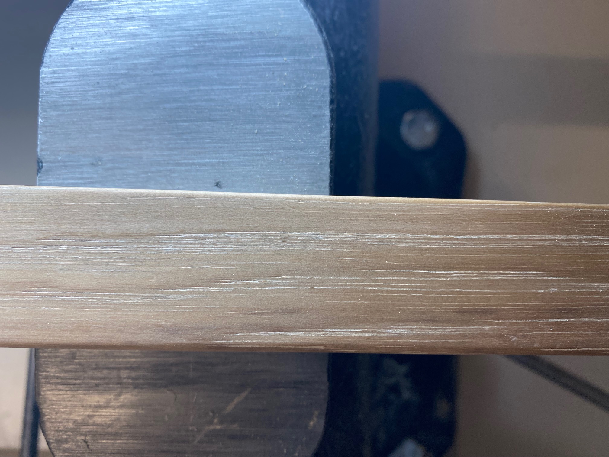

Servus, der Längsriss ist nicht tragisch, aber bei den Preis sollte der Stave keine Risse haben, bei meinen Bogenshop würde ich umtauschen.
Was mir aber Sorgen macht sind die vielen auslaufenden Ringe am Bogenrücken, dass sollte nicht am Rücken sein da hast du den Bogen nicht optimal aus dem Stave geschnitten.
Ich würde fragen ob man umtauschen kann oder ein Backing machen, aus Rohhaut oder Bambus, das ist allerdings etwas aufwendig und für Anfänger nicht zu empfehlen.
Oder auf Risiko gehen und den Riss mit Epoxy versorgen und weitertillern, Hickory ist ja sehr zäh.

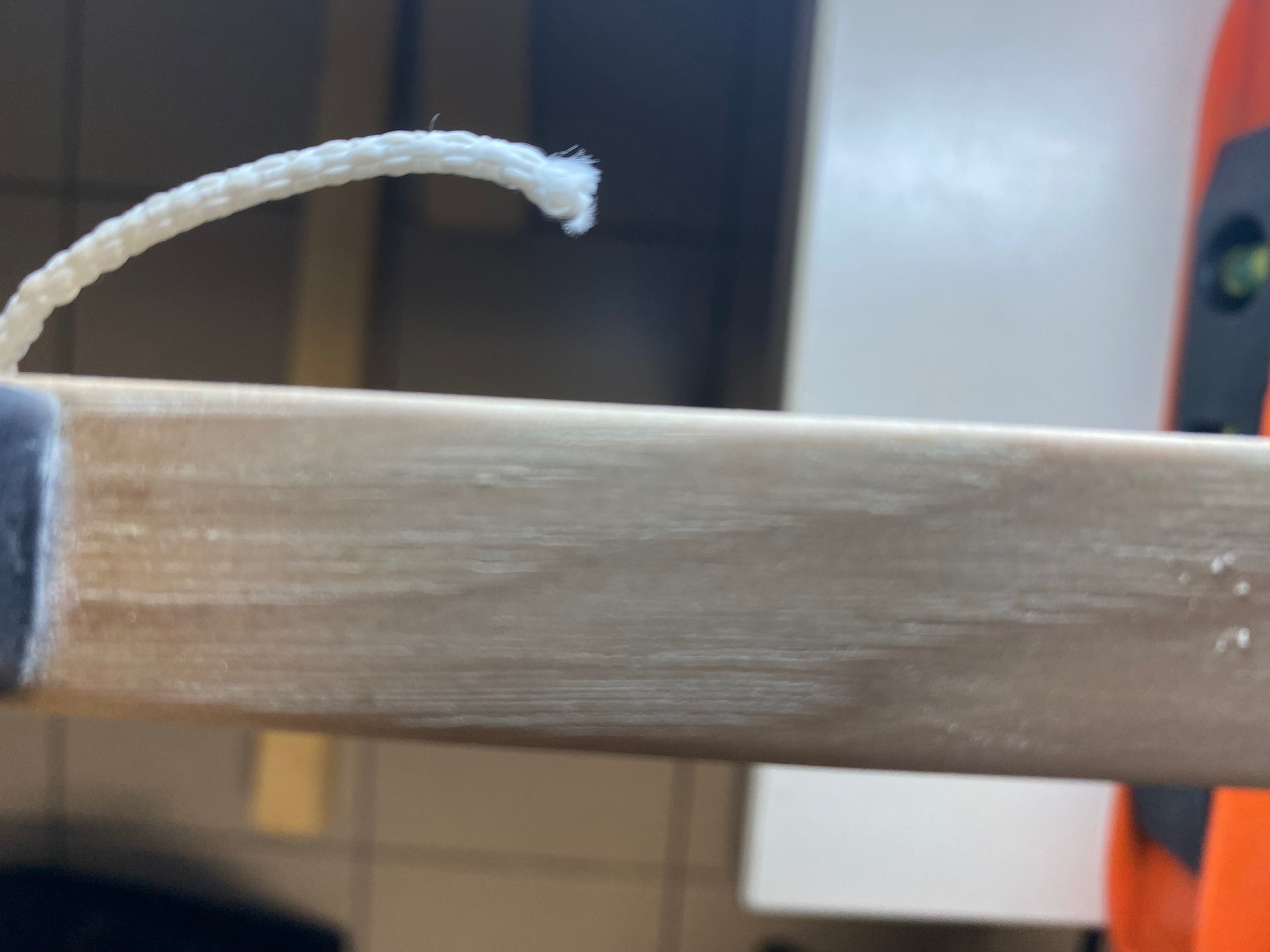

Ich muss zugeben, ich weiss nicht, ob die Risse von Beginn an vorhanden waren oder erst mit der Zeit aufgetreten sind.
Am Bogenbauch habe ich den Eindruck, wenn ich mit Schleifpapier drüber gehe, und fein "poliere" sind sie weg.
Am Rücken habe ich mich nicht ran gewagt.
Die Belastung beim Bogen ist vom Rücken zum Bauch wenn viele Ringe in dieser Richtung verlaufen ist das halt riskanter als wenn sie seitlich aus dem Bogen rauslaufen. Du kannst bei Hickory auch den Rücken Schleifen. Ich hab auf den Bildern nur einen Längsriss gesehen, das andere sind Werkzeugspuren im Frühholz die kannst du noch mit 240 Schleifpapier glätten. Den langen Riss etwas Epoxy darauf und mit Fön hineinlaufen lassen und weitertillern. Und nicht mit mehr als 50# anziehen. Zeig mal ein Bild mit niedriger Standhöhe.
Und ein wenig Set so 2 bis 3 cm ist normal.
2 Bemerkungen:
Auf Bild 4 ziehst du keine 22"! Die Bogensehne müsste dafür auf Standhöhe sein. Im Übrigen wird so der Bogen Richtung Tips zu sehr biegen.
Um Fotos zu machen, klinkst du die Sehne ein. Mehr als 2-3 Sekunden solltest du die Sehne nicht ausziehen! Du fängst dir so zu viel Set ein. Gewissermaßen verbiegst du das Stück Holz so irreversibel. Bau dir an den Tillerstock eine Umlenkrolle und mach die Holzpinne weg.
LG Zwirn
LG Zwirn
hab mal noch draufgeschaut.... Bist Du sicher,das Bogenrücken und Bogenbauch in deiner Begrifflichkeit nicht vertauscht sind?
Dein "Bogenrückenbild" mit dem Riss sieht für mich eher wie Bauch aus (also die Dir zugewandte Seite beim Ziehen).
Nur mal so meine Ansicht.
Grüßle,

Hallo zusammen
Den Rücken und Bauch habe ich geschliffen, sobald ich poliere zeigen sich - abgesehen von dem dominanten Riss - leichte Furchen (Haarrisschen ähnlich)
Nun zu meiner Frage - es ist mir extrem peinlich:
Ich habe den Bogenbauerknoten ca 5cm unterhalb der Nocke geknüpft, die Sehne ist also rund 5cm kürzer. Ich schaffe es jedoch nicht, den Stab soweit zu biegen, um die Sehne einzuhängen. Was mache ich falsch? Ich habe - so meine ich - jegliche mit googeln gefundene Methode ausprobiert - Durchschritt schaffe ich schon gar nicht.
@Kemoauc: das unterste Bild ist der Bauch (entsprechend vermerkt) die Positionen findest Du in Bild 6 markiert als Draufsicht
Rücken = abgewandte Seite bei gespanntem Bogen, Bauch = mir zugewandte Seite (wenn der Bogen in der Hand liegt)
@Schnabelkanne: Tillerstock und ROlle sind in Bearbeitung
Servus, wenn du den Bogen noch nicht gespannt bekommst, dann ist er vermutlich noch weit über 50#, daher noch etwas schwächen, aber nicht auf den letzten 15 bis 20 cm, die Enden biegen schnell zuviel bei Wechsel von Tiller- auf Bogensehne.
