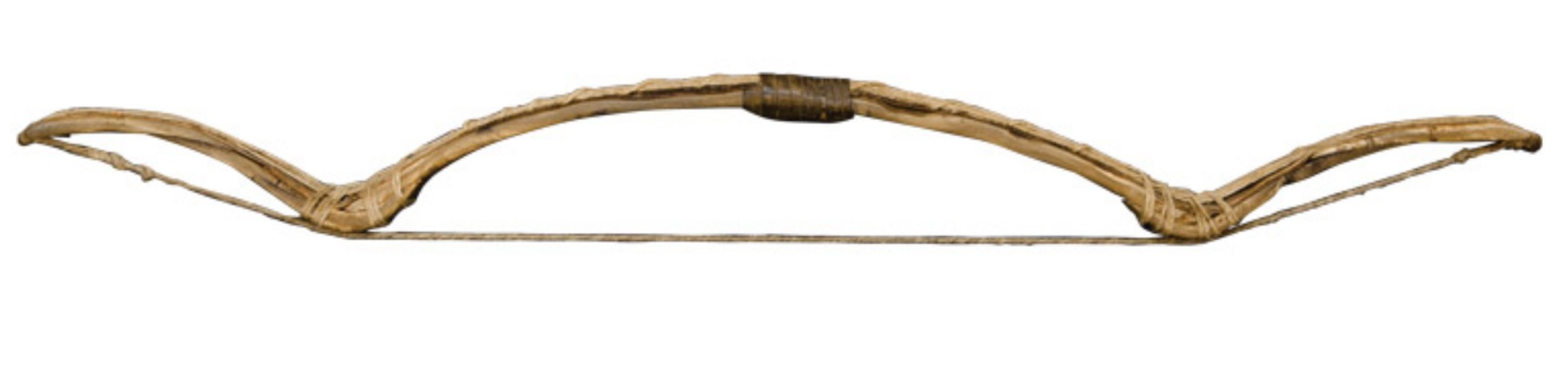

Ich habe das Mason-Buch nicht. Kannst Du ein Foto als Diskussionsgrundlage einstellen oder würde das Urheberrrechte verletzen?
Stehende Jahresringe dürften funktionieren, weil ja nicht das Holz, sondern das Kabel die Dehnung aufnimmt. Der eigentliche Rücken wandert in Richtung neutrale Zone. Ändert aber nix daran, das Hasel bei quadratischem Querschnitt ziemlich sicher knittert, dort liegen meine Bedenken. Und wenn da noch ein straff gedrilltes Kabel draufkommt ...
Ich möchte sowas bauen: http://2.bp.blogspot.com/-8jCxtYJLMss/T ... C_0530.JPG
(lesenswerte Seite, auch der Weidenbogen mit dem Sehnenanschlag reizt mich irgendwie zum Nachbauen wollen).

Das Original, das Hendrik Wiethase besitzt ist was aus Fichte und hat Stauchfalten über den ganzen Bauch verteilt...
Ich denke das Problem ist nicht die Stauch Kompression, es muss gelingen so zu Tillern, dass sie sich gleichmäßig verteilt...
Re: Saplingbow 15, benzi, Hasel
Ja, hast recht, die Krümmungen täuschen, die sind ja teilweise wirklich richtig lang. Und außerdem können ja auch Knitterlinge funktionieren, wenn dann alle Stauchfalten da sind und sich das Holz eben auf diese Weise gesetzt hat. Wie lang soll Deiner werden? Und aus was soll das Kabel werden? Ich will Jute nehmen und die Dehnung aus der Torsion holen, ist zwar nicht sonderlich effizient und hält auch ordentlich gewachst nicht lange, funktioniert aber (Und Juteschnur gibts überall).

Ja genau, mein Maruki Yumi hat auch Knitterfalten und ich schieße ihn fast täglich... Klar er gewinnt keinen Geschwindigkeitsrekord damit, muss er aber auch nicht...
Plan ist wie geschrieben 147cm...

Bei Deinem Bogen läuft das Kabel nicht über die Nocken... Das stellt nochmal eine besondere Herausforderung dar... Ich werde wieder 2mm dickes Schuster Leinen verwenden, Jute hatte ich auch kurz überlegt...
Ich hatte das so verstanden, dass das einfach Schlingen sind, die sich beim Verdrillen festziehen (rechts unten, http://3.bp.blogspot.com/-03eKmsv686A/T ... m_0022.jpg), aber das ist gar nicht nötig, es wurden beide Alternativen verwendet.
http://3.bp.blogspot.com/-3OgtRfcDJBU/T ... d_0019.jpg
Ich tät das zur Sprache bringen, wenn ich so weit bin. Erst mal mein Ahörnchen ...
Wenn Du Bedaf hast, gerne. Ich verfolge das hier mit großem Interesse.

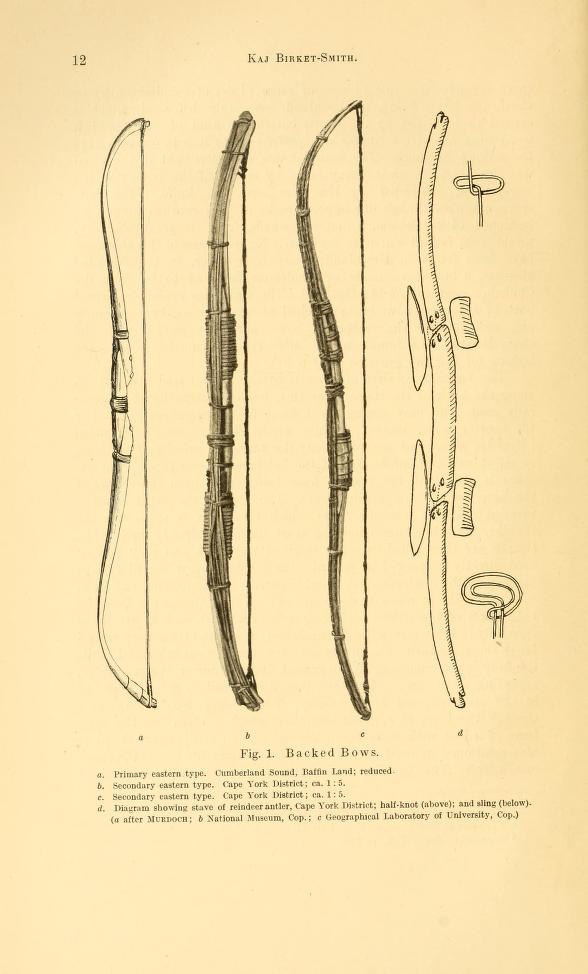

Da ist ja genau die Massangabe die ich nicht verstehe... Auf Deinem zweiten link, die Länge für den Bogen... Bild Mitte auf Höhe Griff... Hat das "Massband" 4 Zoll?
Freue mich aufs gemeinsame Knoten...
Der Verfasser der Homepage verweist als Quelle auf Mason, da hätten wir einen Zirkelschluss, oder auf "Murdoc, John 1890. A study of the Eskimo bows in the U.S. National Museum.From the Report of the Smithsonian Institution 1883-84 part II, pages 307-316, I-XII. Government Printing Office, Washington". Sind beides Amis gewesen, daher wohl Zoll. Fünf Zoll, wenn ich raten müsste, da könnte der Griff ca. 3 cm breit sein, so über den Monitor auf die kleine Grafik gepeilt.

Ne, das müssen vier Zoll sein, sonst wären die Wurfarme ja irre breit.

Ja beim genauen Betrachten sieht man ja eine Unterteilung in 4 Abschnitte...
Dann werde ich heute Abend nochmal nachschauen wie lang mein Lieblings Original bei Mason ist...
Hab halt die deutsche Übersetzung...

Ja, wenn Du es sagst und ich ganz genau hinsehe und fast mit der Nase draufstubse, sind da wirklich vier graue Schemen. Mein Bild hat eine miese Auflösung. Vier Zoll passt aber, ich erinnere mich an Fotos von Irokesenbogen in einem Museumskatalog, da lagen ebenfalls Vierzollbänder in den Vitrinen. Logisch, lässt sich ja auch viel besser in cm umschätzen, war mein erster Gedanke.

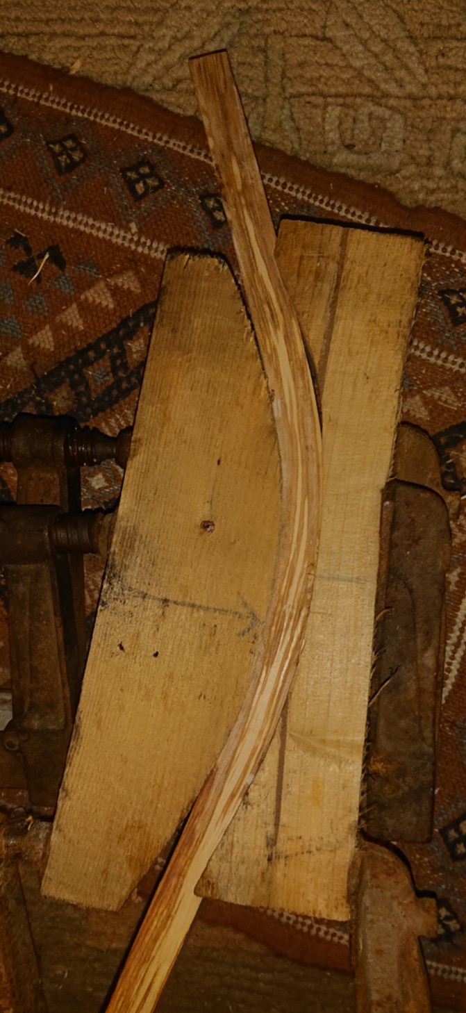

Ich habe heute das Probe Stück mit stehenden Jahresringen auf ein Maß von ca 3 cm Breite und 1,8cm Dicke gehobelt und unter Dampf gebogen...
ging ganz gut... als nächstes kommt der harte Knick im Versuch dran...

Diese Form scheint mir auf Standhöhe anstrebenswert zu sein...
