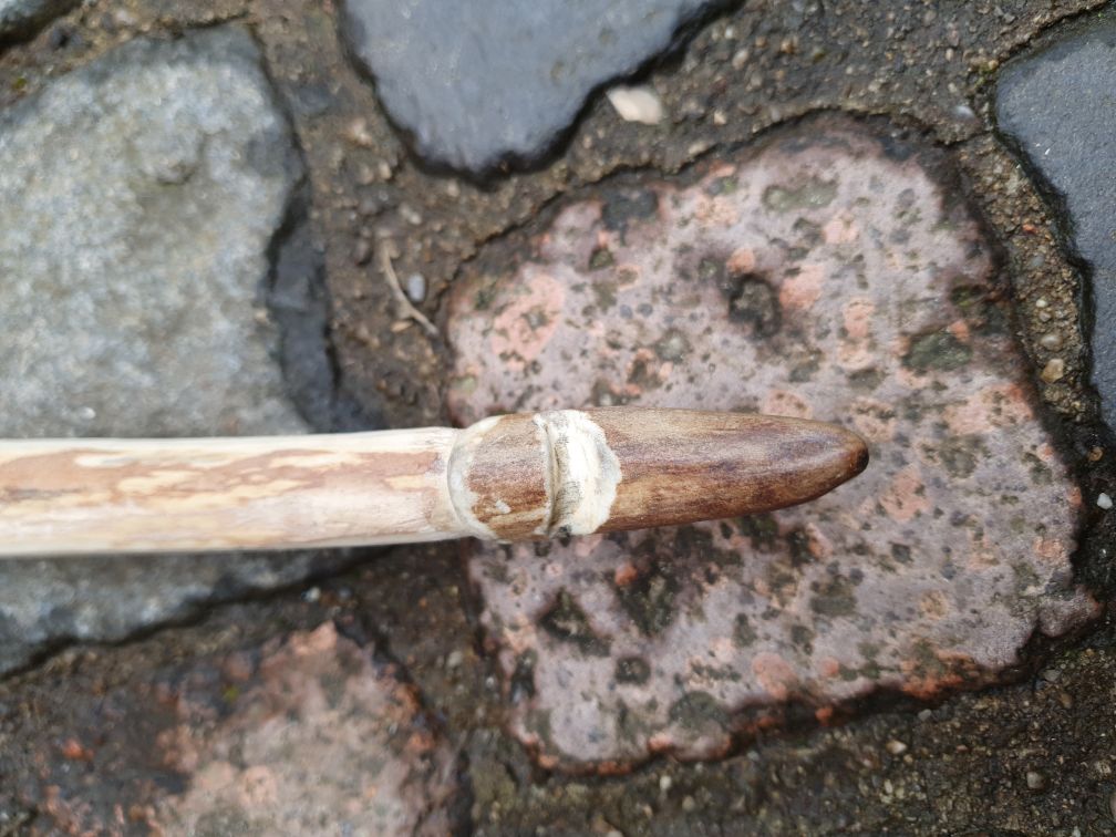

Die letzten 2 Tage gingen die beiden nur noch um gute 20g runter. Deswegen hab ich sie heut auf grobe Bogenform zugeschnitzt. Der Hartriegel hat ein bissl Drehwurgs und hat sich um 45° gedreht. Nix was problematisch waere. Gegrillter Hartriegel ist ein verdammt hartes Zeugs. Da bin ich schnell vom Ziehmesser zum Schweifhobel gewechselt. Hab das Gefuehl, dass der gut schnell werden koennte.
Der Pfaffe ist a bissl gelb. Ich hoff der haelt. Schnitzen liess er sich prima. Auch mit dem neuen Miniziehmesser

Damit das Ganze noch was wird, hab ich mal den Hartriegel in die Mangel genommen.
Er ist ein bissl propellig, aber das könnt noch gehen. Das gegrillte Holz ist abartig hart. Hab ihn ein wenig bodengetillert und Hirschnocken verpasst.

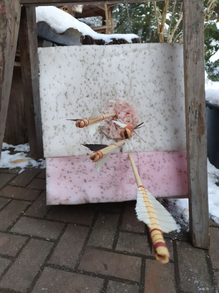

Ich hab nach dem Einschiessen noch geschliffen und geoelt und dann aber nicht mehr gemessen. Beim Einschiessen haett ich auf gut 90#@33" geschaetzt. Muss die Tage noch messen
Das Ding geht ab wie Schmidt's Katze. Die Pfeile waren 35cm tief in der Scheibe, d.h. sie kamen hinten wieder raus. Hab ich bei der Scheibe noch mit keinem Bogen geschafft

fatz hat geschrieben: ↑29.01.2023, 19:41 Das Ding geht ab wie Schmidt's Katze. Die Pfeile waren 35cm tief in der Scheibe, d.h. sie kamen hinten wieder raus. Hab ich bei der Scheibe noch mit keinem Bogen geschafft
Der Bogen muss dann unbedingt mal chronifiziert werden 👍
Hast du mal gewogen?

An Chroni hab ich auch schon gedacht. Ich hab nur leider keinen. Wenn wer sowas nach Kolbingen mitbringt, waer das oberfein.
Gewogen hab ich noch nicht, aber so rachitisch wie der ist kann er ned so schwer sein. Das Zuggewicht glaubst dem Stangerl nicht

fatz hat geschrieben: ↑29.01.2023, 20:37 An Chroni hab ich auch schon gedacht. Ich hab nur leider keinen. Wenn wer sowas nach Kolbingen mitbringt, waer das oberfein.
Kein Problem, kann ich mitbringen, interessiert mich sehr wie schnell der Bogen ist.
