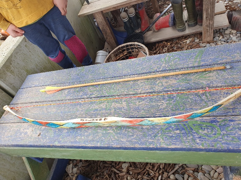

Nur zur Vervollständigung das fertige Produkt :P ist sehr gut angekommen und schießt erstaunlich gut...

Sieht super aus! 😊

Vielen Dank! Wachsmalstifte und Hartöl haben sich leider etwas vermengt...werd einfach behaupten, dass das gewollt ist 8)

Genau das macht den native look 😊
