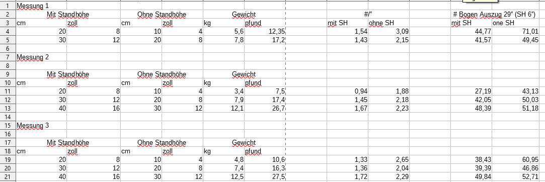

Also ich habe jetzt mal ein paar Messungen vorgenommen und komme auf folgende Werte:
1) Standhöhe 10 cm -> die Wage zeigt 0 Kg an
2) Auszug 10 cm (20 cm inkl. Standhöhe) -> Die Wage zeigt 5,6 Kg (12,35") an
3) Auszug 20 cm (30 cm inkl. Standhöhe) -> Die Wage zeigt 7,8 Kg (17,2") an
Wenn die Steigung der Zuglast linear ist, dann geht die Rechnung bei mir nur dann auf wenn ich den Auszug inkl. Standhöhe nehme (jeweils 20 und 30 cm), da komme ich bei einem Auszug von 29" (ich ziehe mit dem Daumen aus und habe dementsprechend einen längeren Auszug) bei 2) auf ~45# und bei 3) auf ~42#. Das ist als Annäherung plausibel würde ich sagen, kommt gefühlt beim Bogen in etwa hin.
Wenn ich das ganze ohne der Standhöhe mache (jeweils 10 und 20 cm) dann komme ich bei 2) auf ~78# und bei 3) auf ~54#. Das wäre einmal nicht mal annähernd eine Lineare Progression, und zum anderen passt es gar nicht zum Bogen.
Also entweder habe ich da irgend einen Denkfehler, oder evtl. reden wir von was anderem? ???

chak hat geschrieben: ↑29.06.2023, 14:59 2) Auszug 10 cm (20 cm inkl. Standhöhe) -> Die Wage zeigt 5,6 Kg (12,35") an
OK. Soweit stimmt's mal. Eine Messung haette aber gereicht.
20cm = 8" macht also 17.2# / 8" = 2.15 #/" (Pfund kuerzt man mit # ab, Zoll mit ")
Beim fertigen Bogen (angenommene Werte):
6" Standhoehe, 29" Auszug macht 23" realer Auszug: 22" x 2.15 #/" = 49.45#
Ist aber eher eine untere Grenze. D.h. normal liegt man mit dem Zuggewicht etwas hoeher. Ist aber fuer eine Abschaetzung beim Tillern ganz brauchbar.

Allerdings seh ich grad, dass bei deinen Messungen was ned stimmen kann. Der Pfund/Zoll Wert muesste bei beiden ungefaehr gleich sein

fatz hat geschrieben: ↑29.06.2023, 16:09 Allerdings seh ich grad, dass bei deinen Messungen was ned stimmen kann. Der Pfund/Zoll Wert muesste bei beiden ungefaehr gleich sein
Aber das ist genau das was ich meine, wenn ich nähmlich die gleiche Rechnung aber inkl. der Standhöhe mache, dann geht die Rechnung auf, ist auch bei beiden Messungen annähernd gleich:
2) 20cm = 8" -> 12,35#/8" = 1,54 #/" -> 1,54 #/" x 29"=44,66#
3) 30cm = 12" -> 17,2#/12" = 1,43#/" -> 1,43#/" x 29"=41,47#
Und meine Werte scheinen mir bei meinem Bogen auch plausibler zu sein, ich glaube nicht das der Bogen noch bei 50# ist, aber da kann ich mich natürlich täuschen. Ich werde die Messwerte später nochmal kontrollieren.

ich habe nochmal mehrere Messungen zur Kontrolle gemacht, das schwankt aber ziemlich, der Auszug mit dem ich es messe ist vermutlich noch zu ungenau. Aber ich vermute das du recht hast, das die Berechnung ohne der Standhöhe die richtige ist.

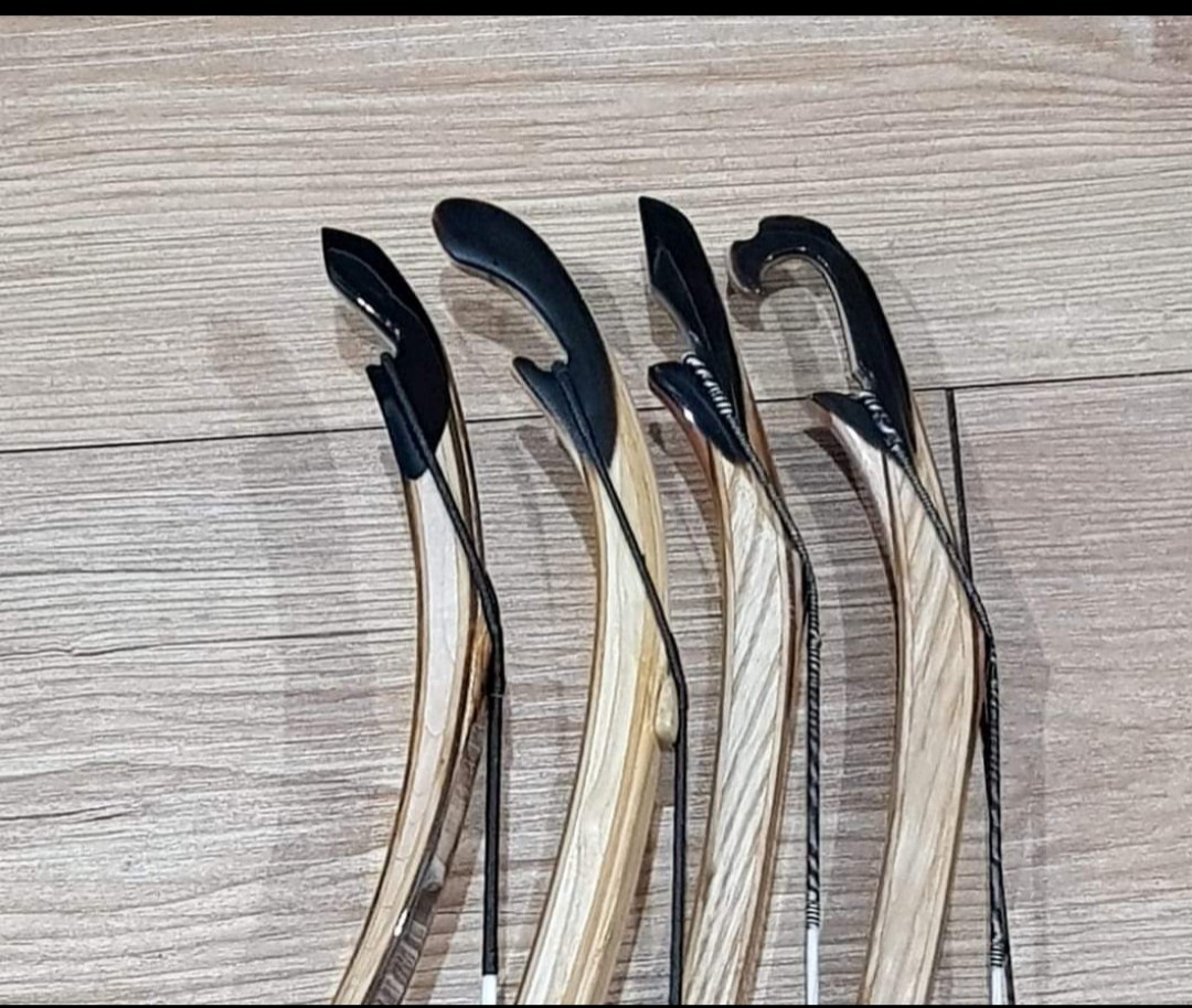

Beiträge: 8947
Hat gedankt: 1238 Mal
Hat Dank erhalten: 213 Mal
Re: Mein zweiter selbst gebauter Bogen - Überlastet?
Mir ist klar dass das keine Selfbows sind aber zur Inspiration taugt das Bild finde ich.... 😊
