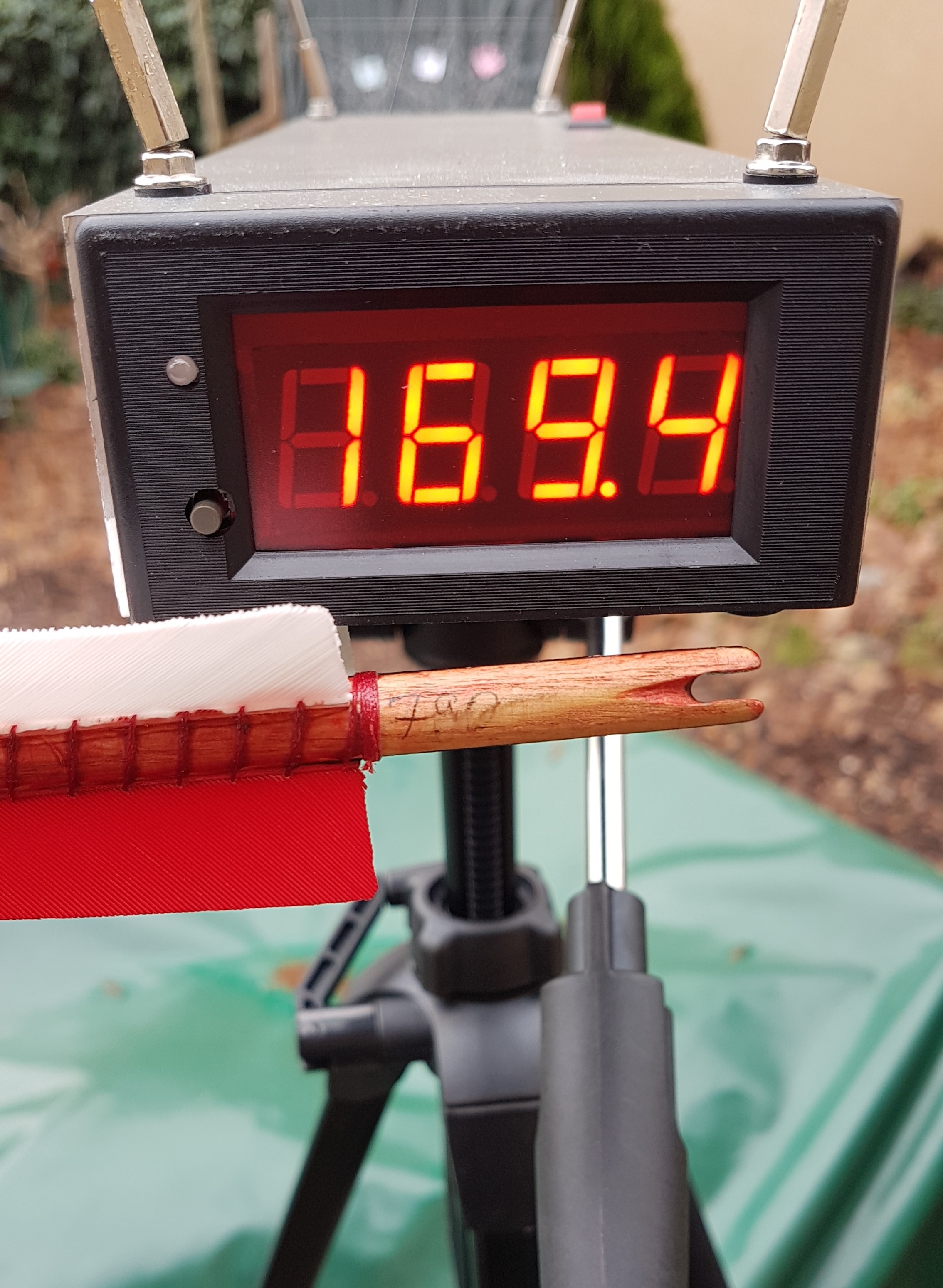

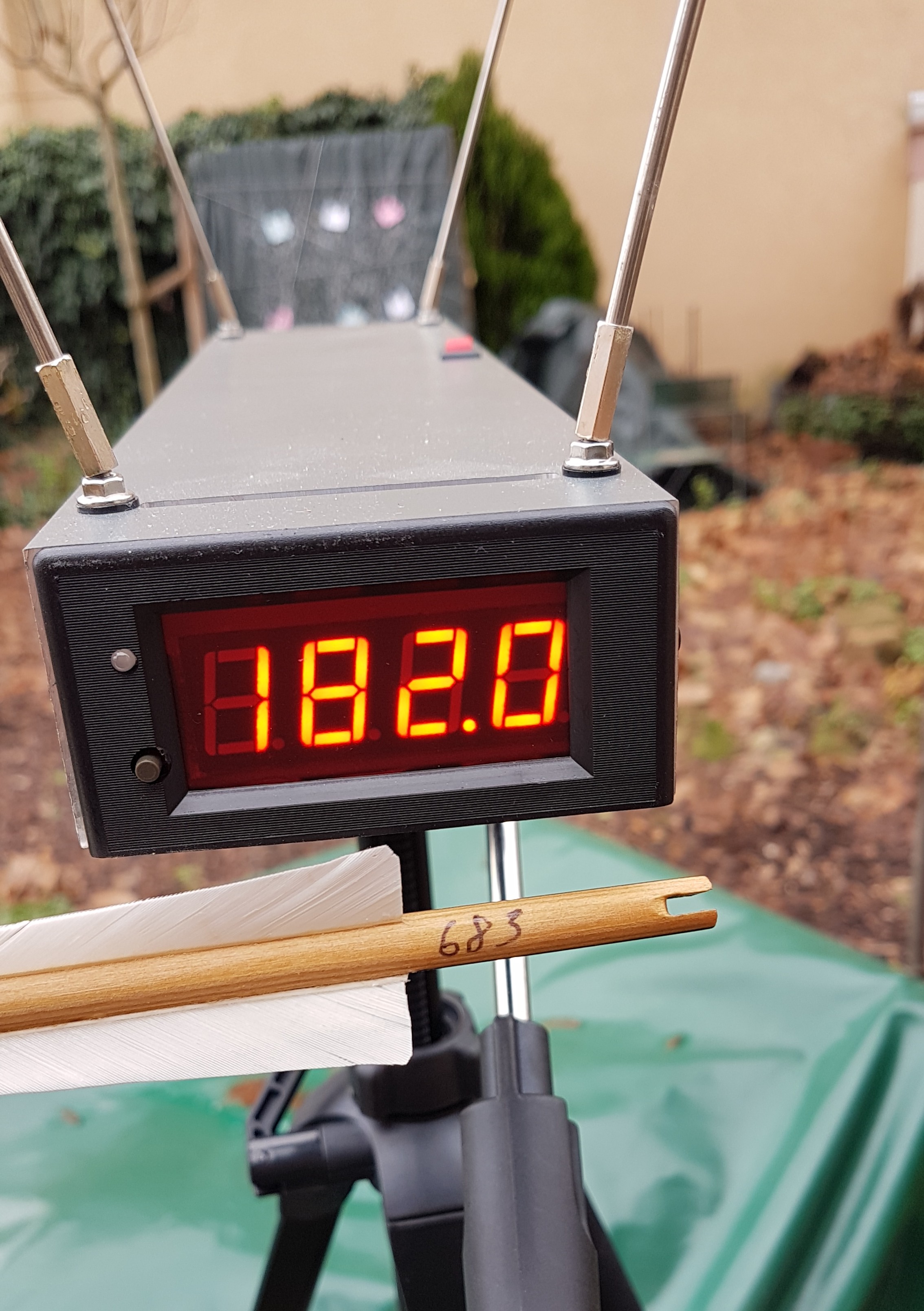

schnabelkanne hat geschrieben: ↑30.09.2023, 20:05 wäre interessant die Pfeilgeschwindigkeit zu messen
Genau, heute hatte ich endlich mal Lust durch den Chrony zu schießen. Ergebnisse im Bild.
Ich bin mit dem Bogen sehr zufrieden, das Zuggewicht ist sehr konstant, nur ganz leicht unter 75# gefallen (nach dem schießen waren es eben 74,44#). Die Holzkombi scheint das Bambus-Backing gut zu vertragen.
hier mit einem 30" Pfeil mit 790 grains Gewicht geschossen (auf knapp 31" gezogen, da die Pfeile lange Spitzen haben), also 10,62 gpp
hier mit einem 31" Pfeil mit 683 grains Gewicht geschossen, also 9,18 gpp

Ordentlich!

Danke fürs teilen. Ich hab mich zwar noch nicht viel mit Pfeilgeschwindigkeiten auseinander gesetzt aber finde es sehr interessant.
Im Vergleich zu werten die ich bis jetzt so gesehen habe scheint es ja ein flotter Bogen zu sein.
Ich bin auch am überlegen ob ich mir mal nen chrony zulegen soll.
Bei AliExpress gibt es die Dinger ja schon ab 30€, ob sie dann was können weiß ich natürlich nicht.

Ich hatte ca. 50,00 € bezahlt, die aktuellen Niedrigpreis-Modelle sehen aber alle ziemlich gleich aus. Die angezeigten Geschwindigkeiten sind plausibel und ohne große Sprünge, insofern gehe ich davon aus dass die Werte stimmen.
Der größte Nachteil bei diesen Dingern ist das relativ kleine Schußfenster.
Dass der Bogen schnell ist, merke ich im Vergleich zu ähnlich starken Bogen, wie der Bogen zurückstellt, wie die Pfeile im Ziel einschlagen (Sound) und wie tief die Pfeile eindringen. Irgendwo im Forum gibt es einen Thread zu Geschindigkeiten und wie man das in etwa einordnen kann.
