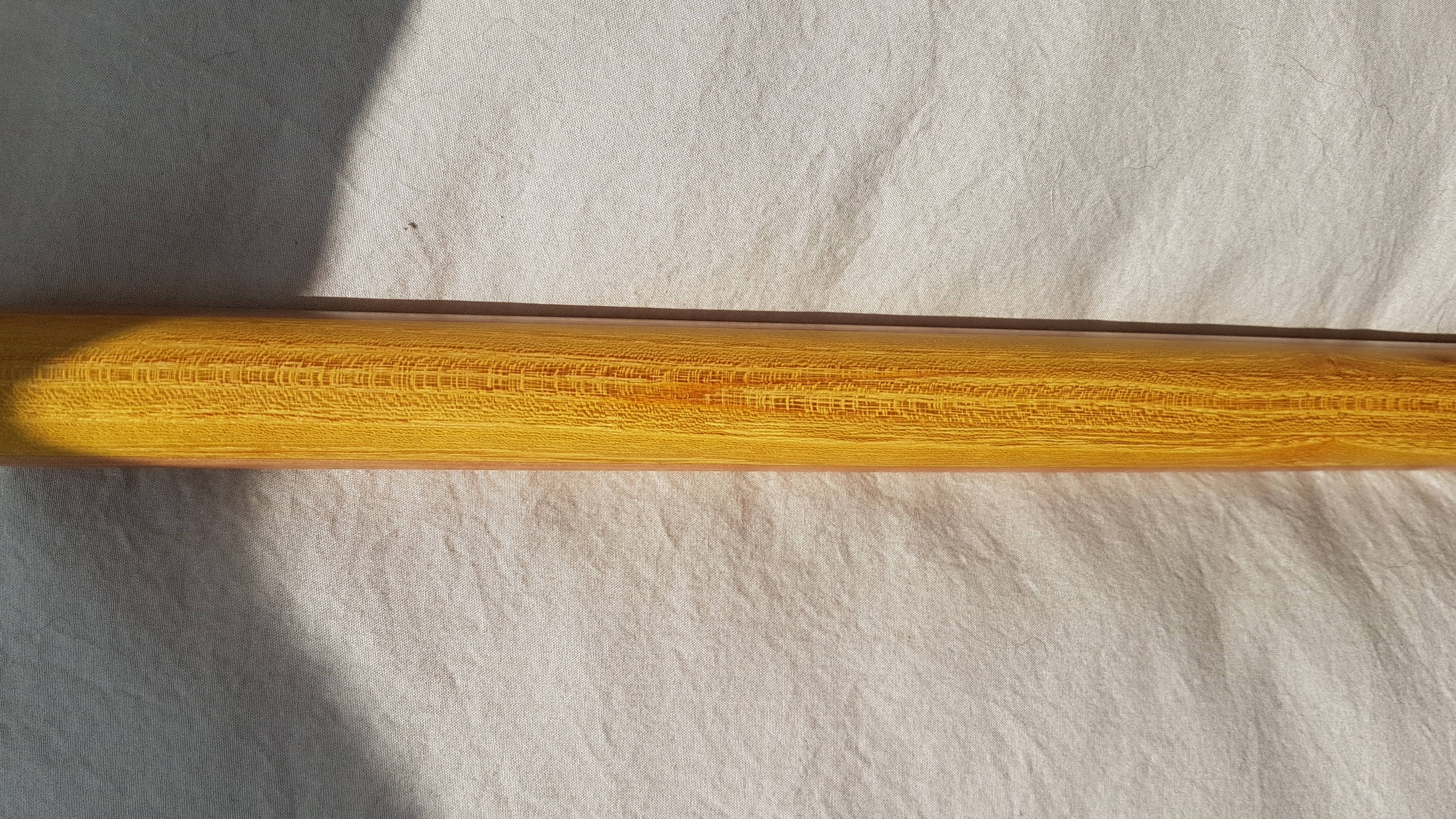

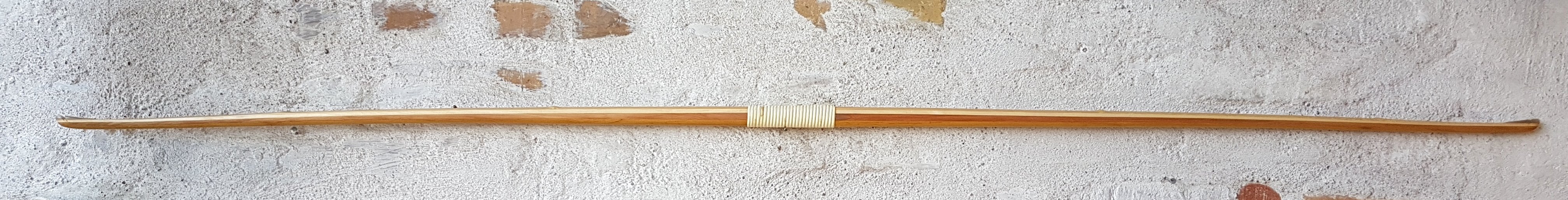

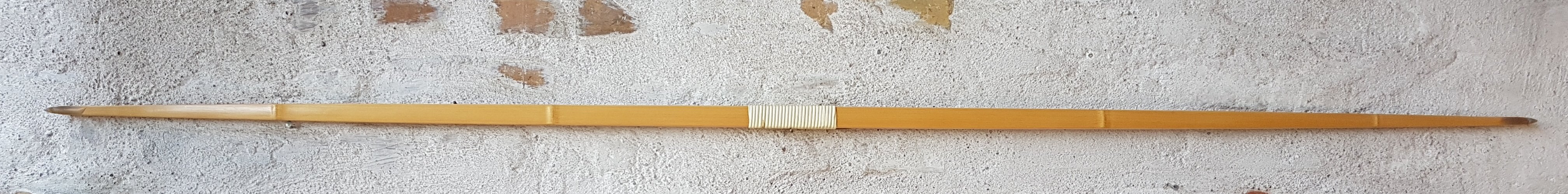

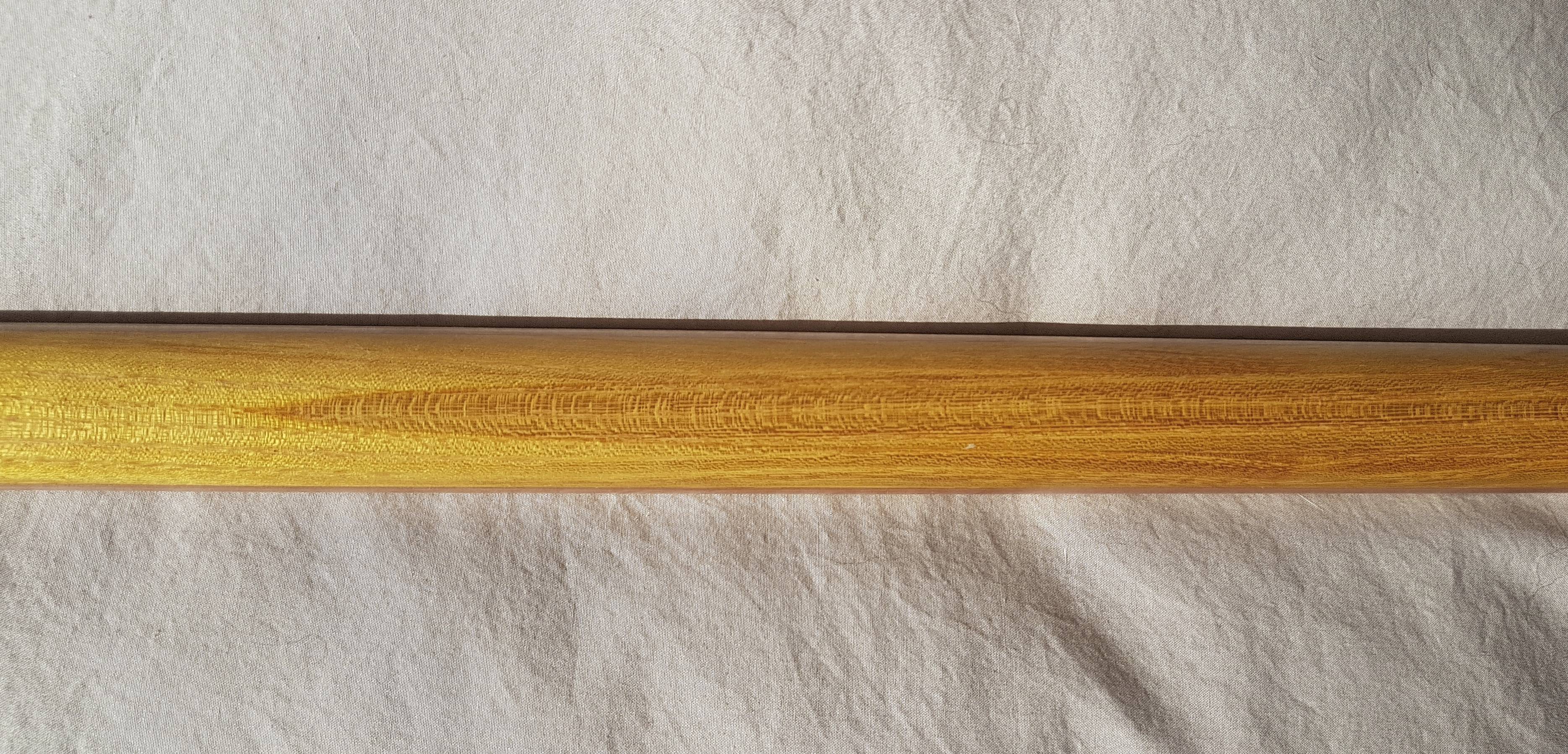

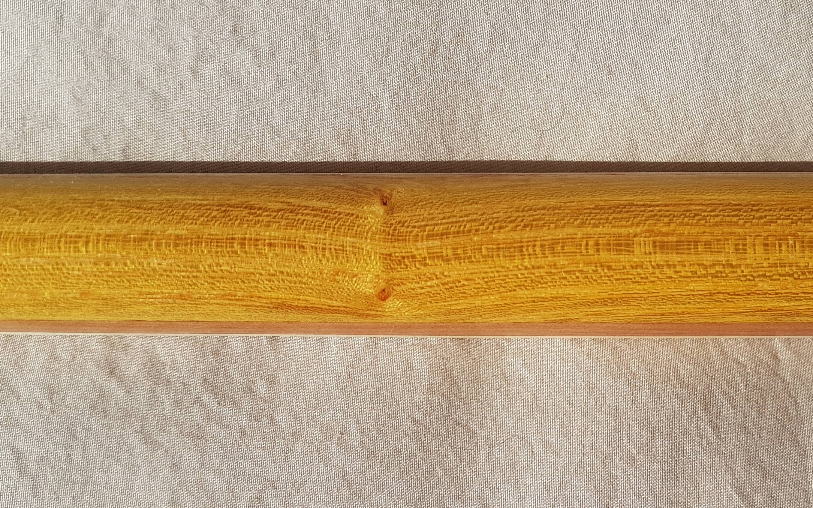

Hier noch ein schlanker Langbogen. Bei diesem Bogen wollte ich mal wieder eine neue Holzkombi testen und gefühlt ist der Bogen schnell und stellt hervorragend zurück. Leider beim Zuggewicht nicht so wie gewünscht (ich wollte bei 85# landen), da sich der Tiller beim einschießen noch einmal deutlich verändert hatte, so dass der obere WA viel zu kräftig für den unteren war. Das hat dann ca. 10# gekostet. Aber egal, der Bogen macht Spaß, zumindest was die Wurfeigenschaften betrifft.

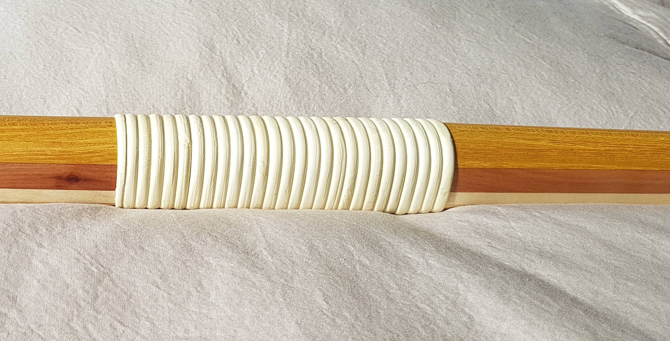

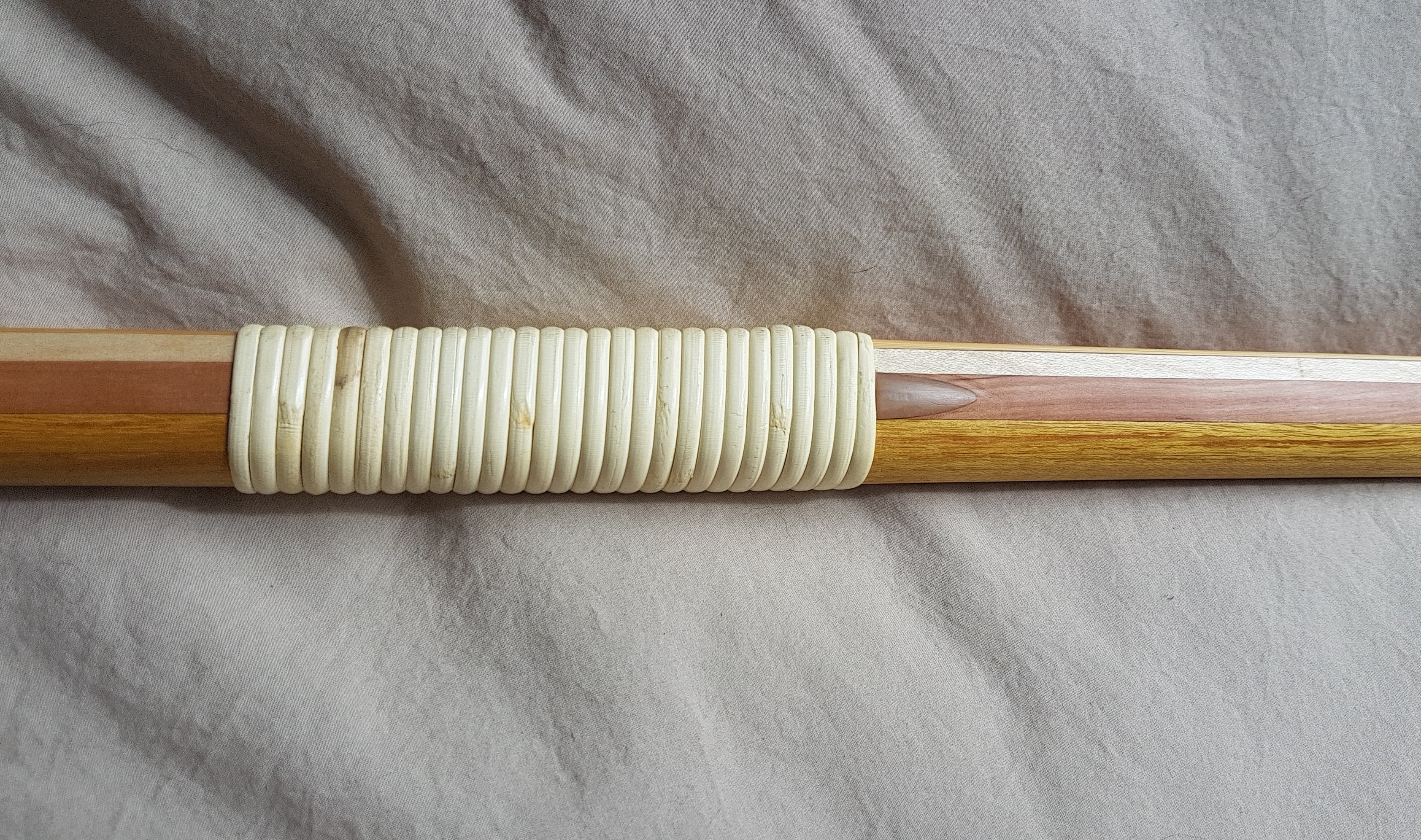

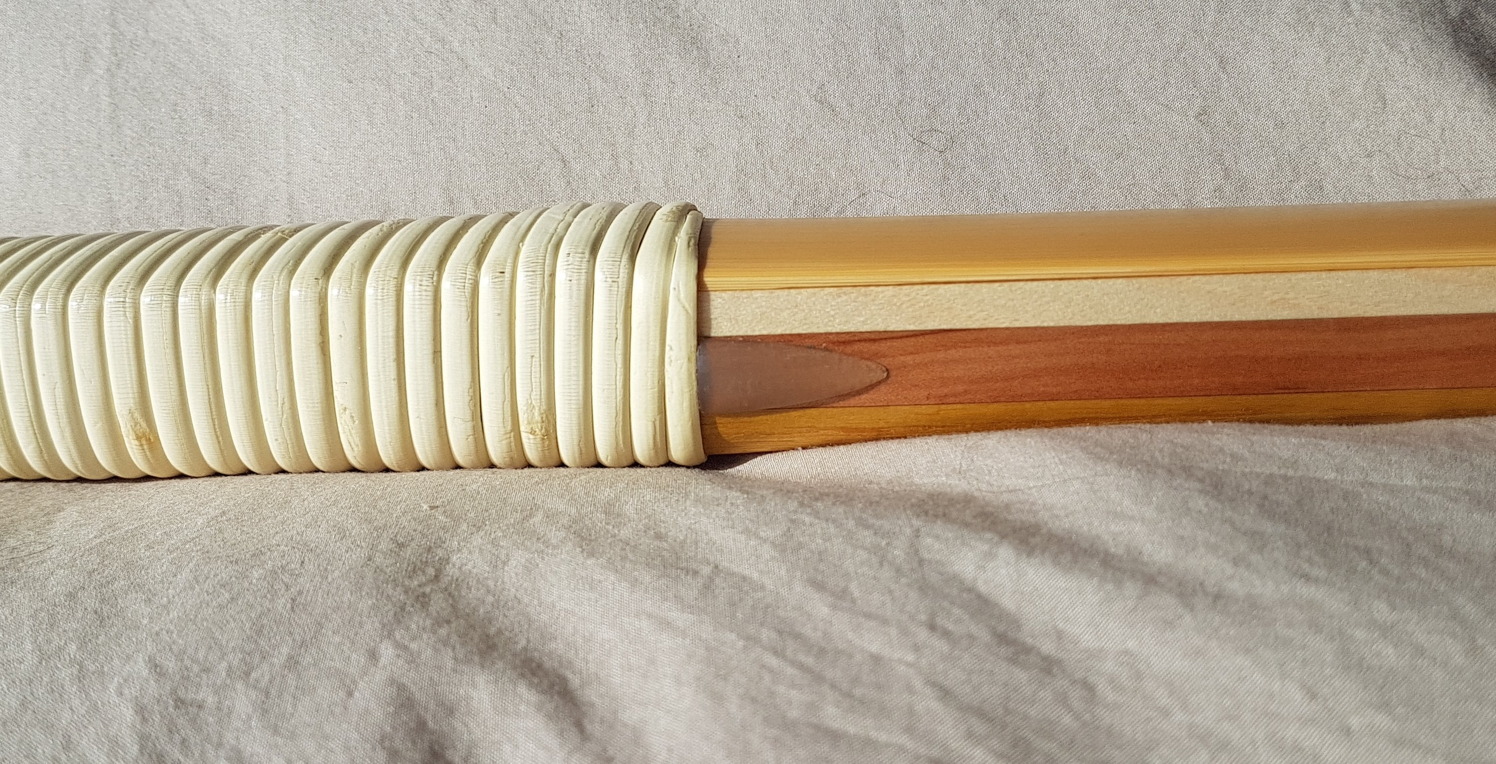

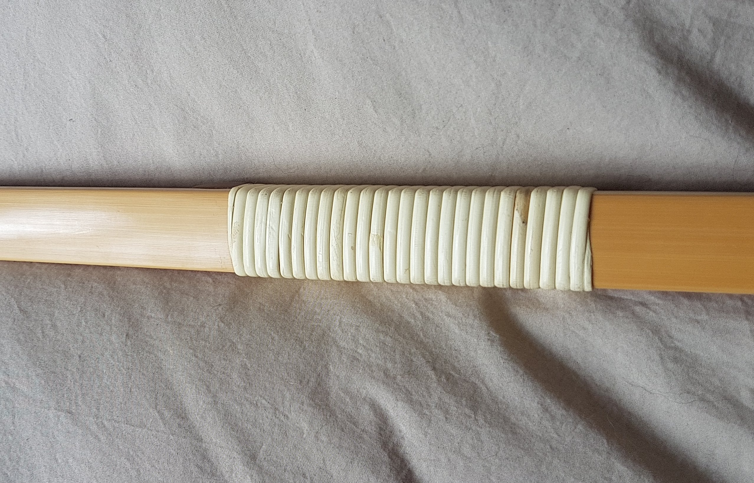

Was mir nach 100 Pfeilen einschießen nicht gefällt, ist das Griffmaterial. Rattan, optisch gefällt mir das hervorragend zu der Holzkombi, aber nach dem einschießen hatte ich fast Blasen in der Bogenhand. Das könnte aber auch daran liegen, dass ich seit Kolbingen kein einziges Mal geschossen hatte - ich werde es herausfinden.

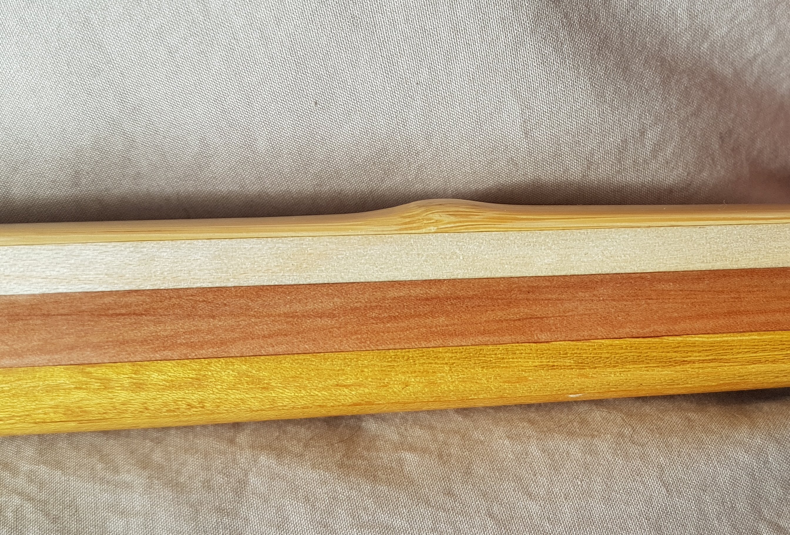

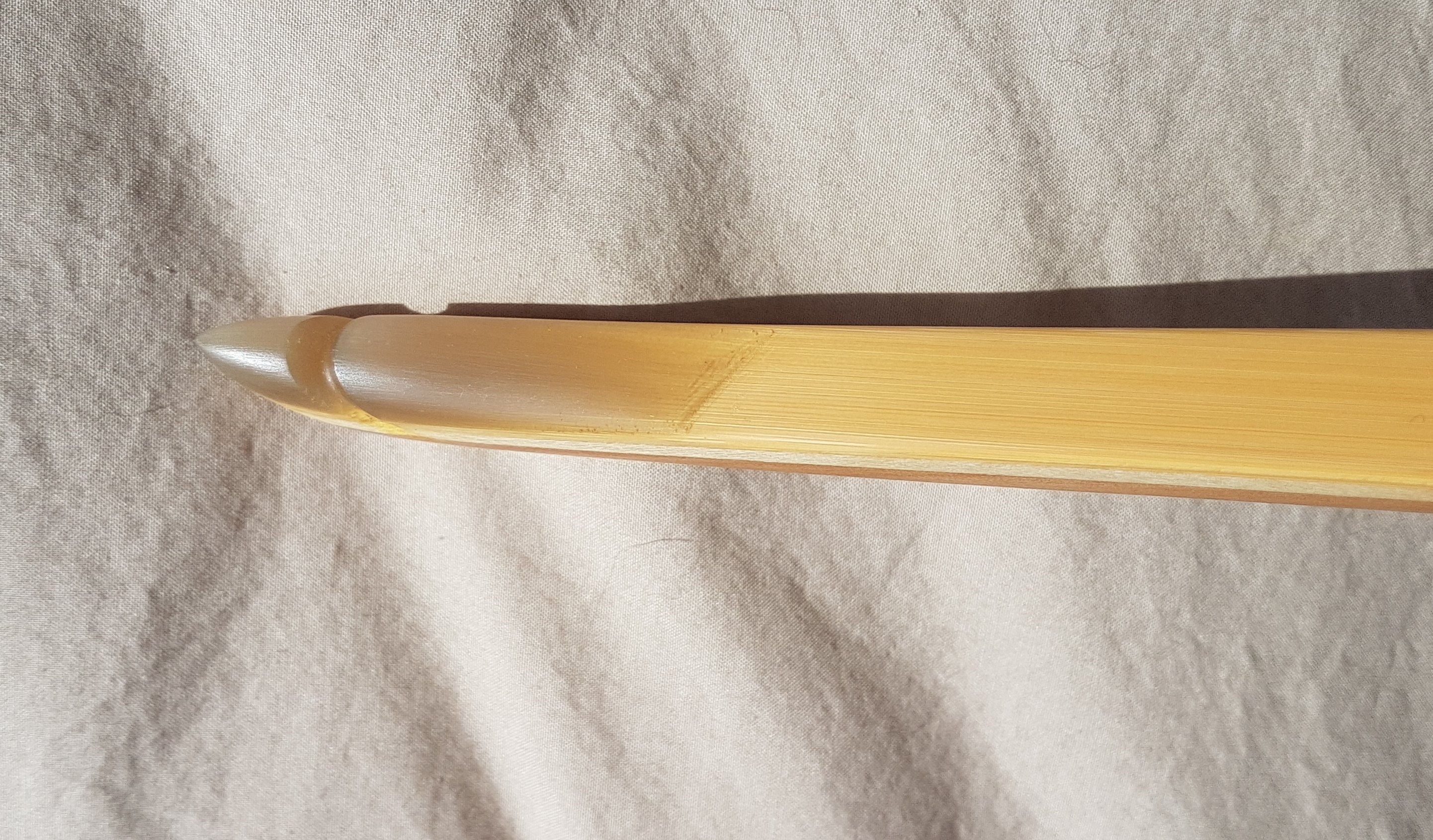

Genau genommen ist der Bogen ein Quint-Lam. Die Bauchlage besteht aus 2 Osage-Laminaten. Das ist einfach der Tatsache geschuldet, dass Osage zum einen teuer und zum anderen schwer in fehlerfreier Qualität zu bekommen ist. Deswegen versuche ich mit minimalem Abfall zu arbeiten, Laminate werden wegen Rissen im Holz zu dünn geschnitten und müssen aufgedoppelt und teilweise im Griff gespleißt werden. Bei diesem Bogen sind die Elsbeere und die erste Osage-Lage mit V gespleißt.

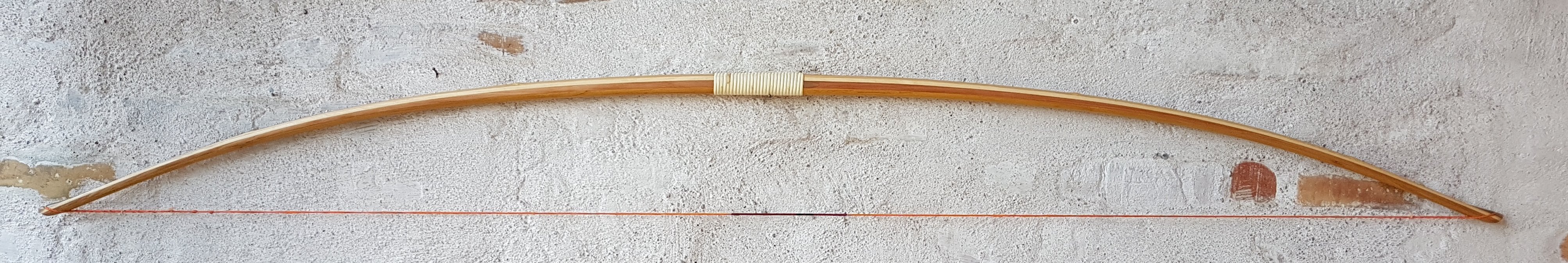

abgespannt
abgespannt
Standhöhe
Standhöhe

der Übergang der beiden Bauchlagen

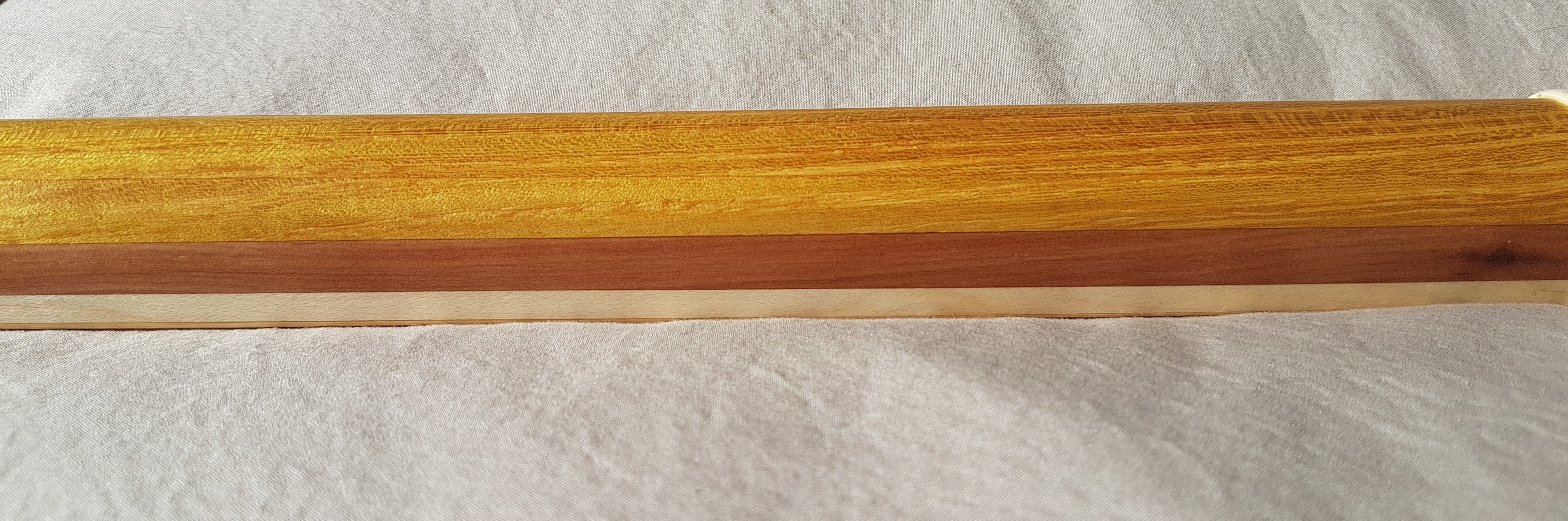

hier sieht man die feine Trennlinie der beiden Osage-Lagen

Griffbereich mit Rattan natur und aufgesetztem arrowpass
Arrowpass
Arrowpass
Rattan natur
Rattan natur
Rattan natur
Rattan natur

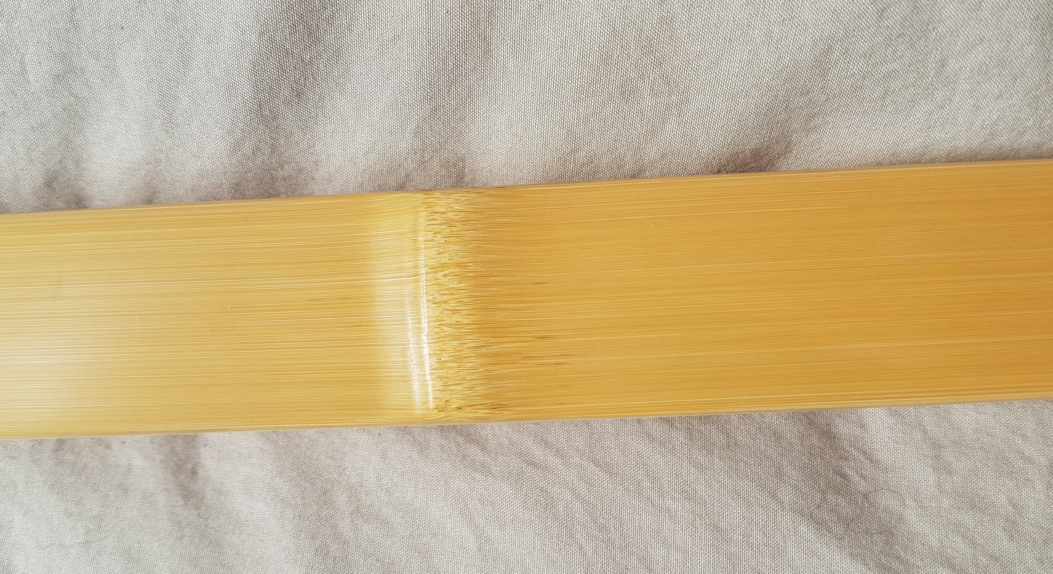

die Nodien habe ich relativ weit runter geschliffen
Seitensicht der gleichen Nodie
Fulldraw 31"
Fulldraw 31"
