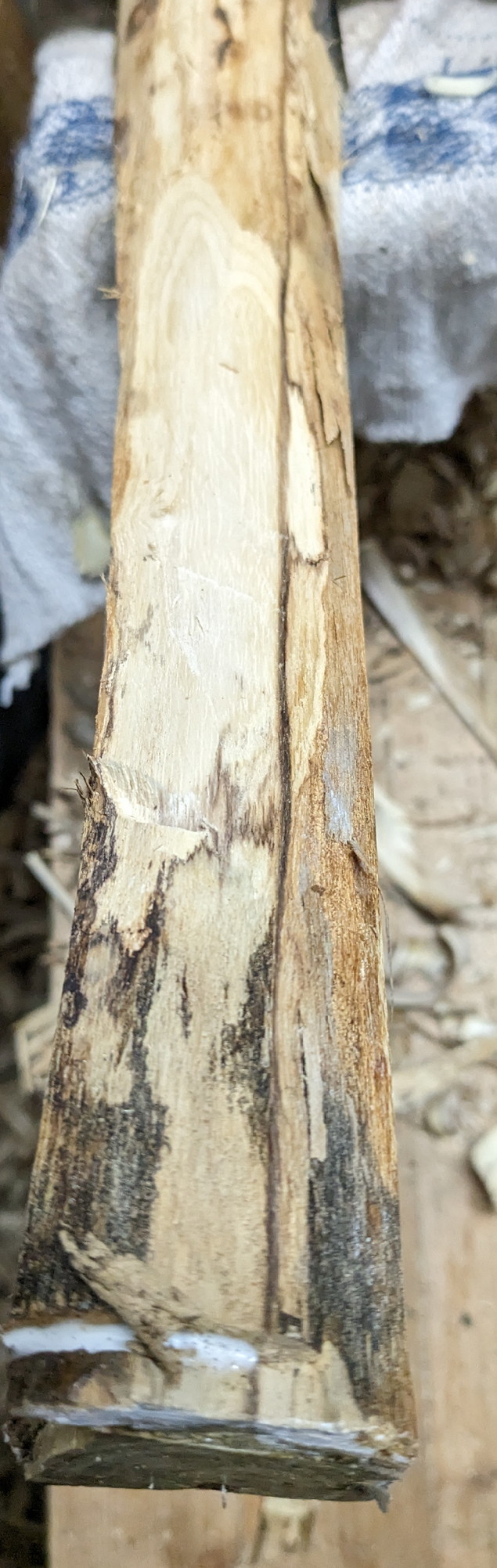

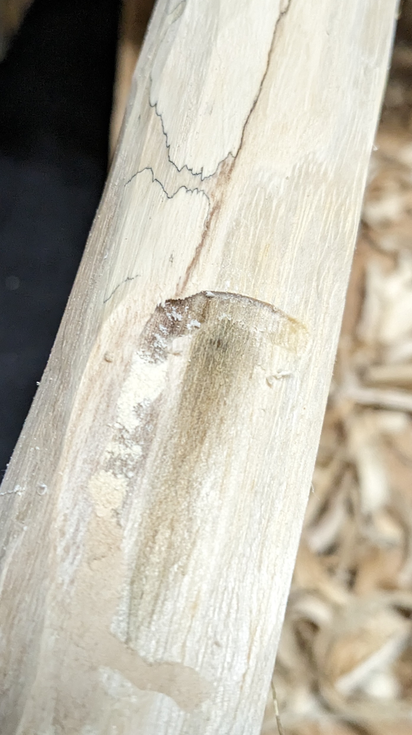

höhöhö, iss nur der Splint. Der Kern sollte deutlich besser aussehen.

Re: Saplingbow 16, fka, Runzelblättriger Schneeball, Robinie

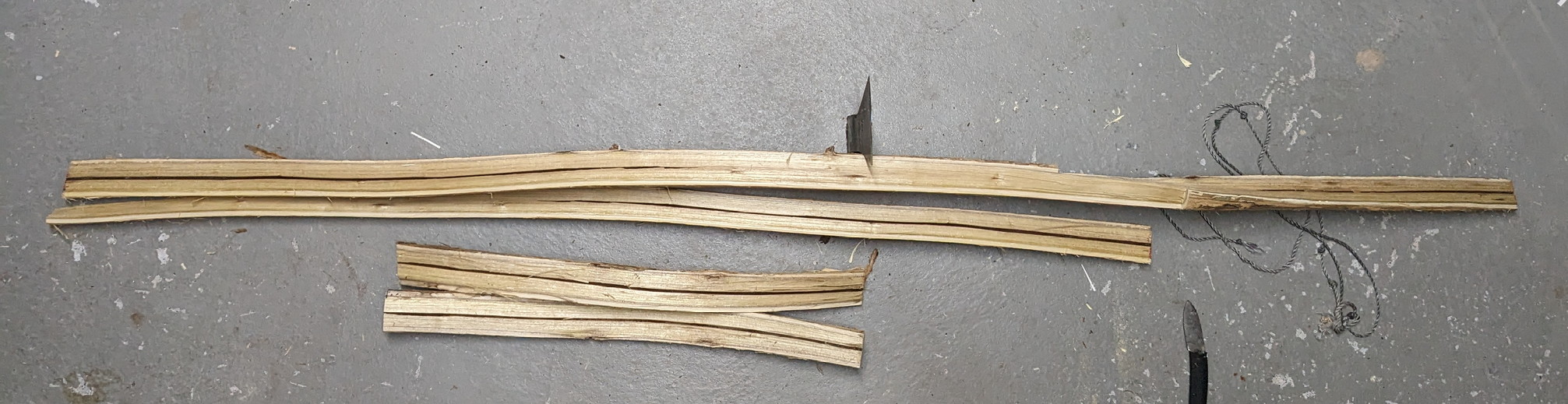

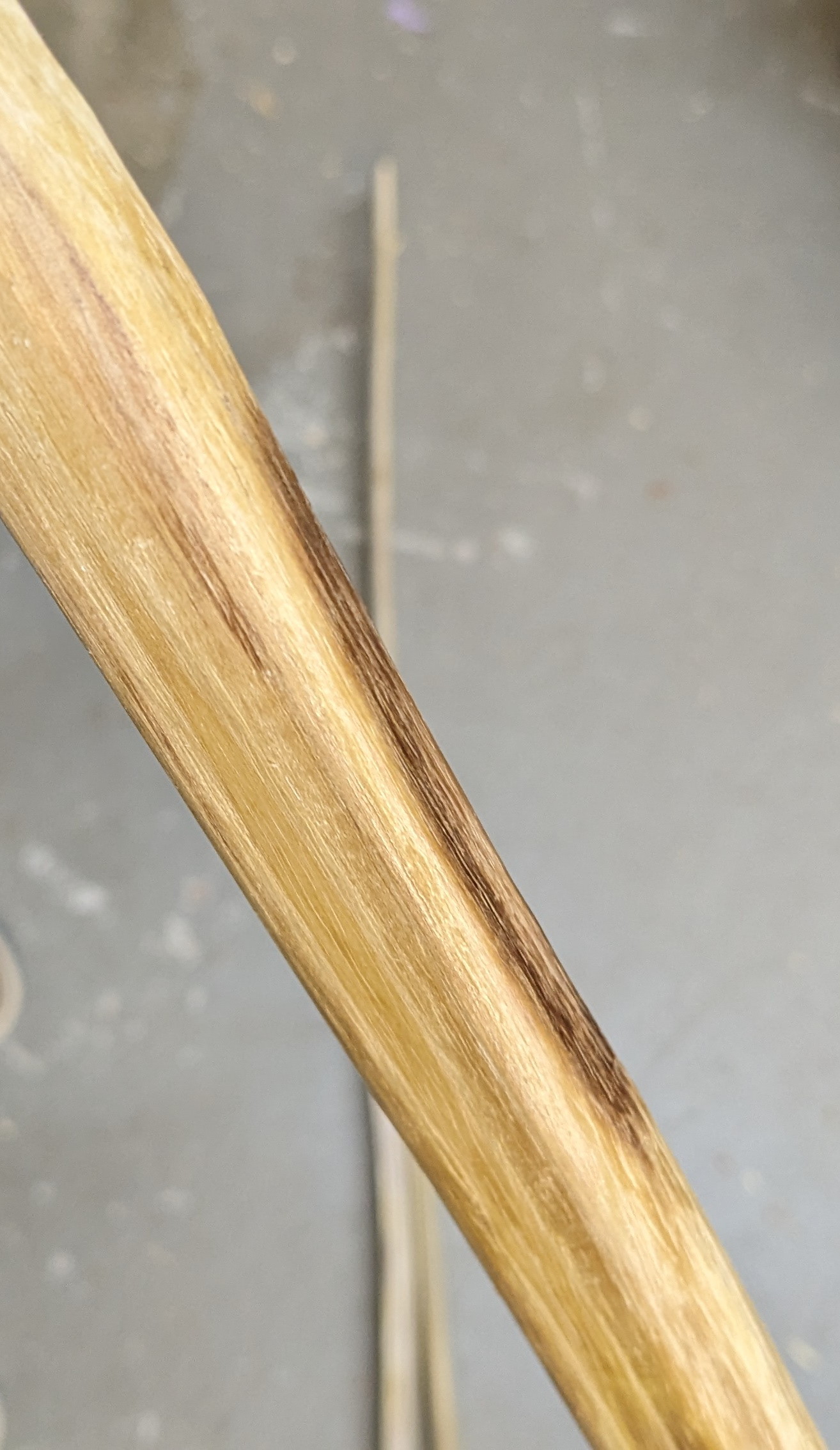

Ja der Kern sieht so weit gut aus.
Spalten war ok. Im unteren Teil war es wunderbar, mit glatter Spalt Fläche, nach oben hin hat die Faser dann doch einige Kurven gemacht und der Spalt ist aus der Mitte ausgelaufen.
Theoretisch habe ich aber mehr als genug Holz für einen Drei-Bogen- Penobscot.
Holzfeuchte ist 15-16%.
Da sieht man mal wieder: es kommt auf die innere Schönheit an
Wie bearbeitet du den Rücken denn? Planhobeln oder schleifen...? Und ohne backing, wie ein Bretterbogen? Und wenn ja geht das nur mit langfasrigem Holz wie Esche, Robinie, Ulme oder auch mit Holunder o.ä?
- fka
- Beiträge: 1002
- Hat gedankt: 101 Mal
- Hat Dank erhalten: 87 Mal

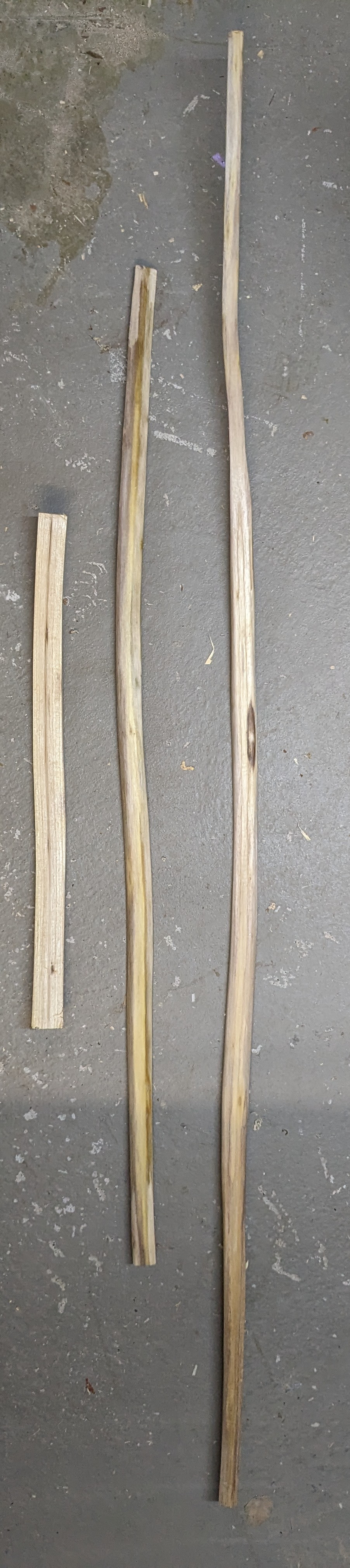

Beim größten Stück decrowne ich den Rücken mit dem Ziehmesser. Hobeln geht nur begrenzt, da man der Faser folgen muss. Meinen Schweifhobel habe ich gerade nicht zur Hand, aber damit sollte es auch gut gehen, da der stave halbwegs gerade ist.Michel in der Hütte hat geschrieben: ↑02.01.2024, 17:03 Wie bearbeitet du den Rücken denn? Planhobeln oder schleifen...? Und ohne backing, wie ein Bretterbogen? Und wenn ja geht das nur mit langfasrigem Holz wie Esche, Robinie, Ulme oder auch mit Holunder o.ä?
Beim kleinsten Stück nehme ich die Spaltseite als Rücken und schleife die nur noch glatt.
Ich hab mit stehenden Ringen nur begrenzt an Erfahrung, aber lange Fasern sind ein muss denke ich. Kommt aber auch immer auf das Zuggewicht an.

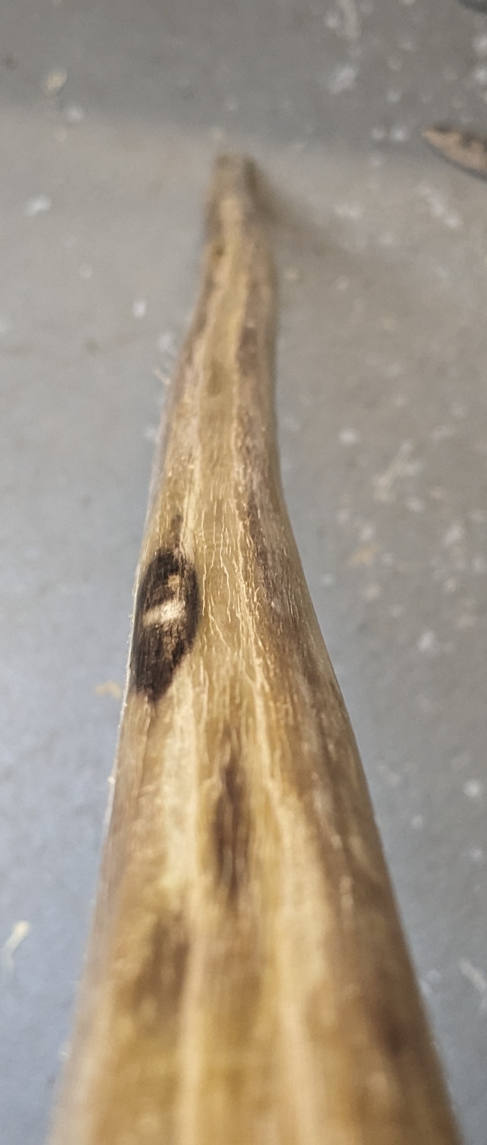

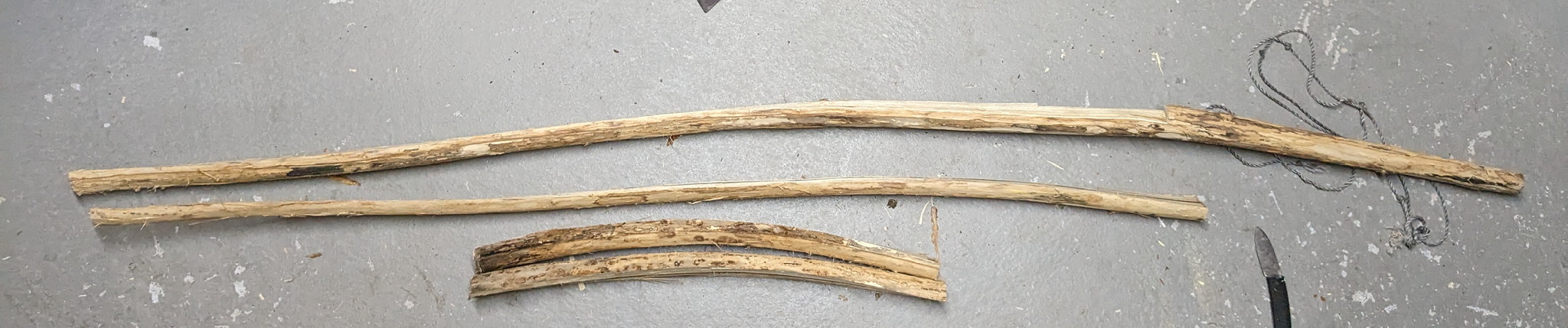

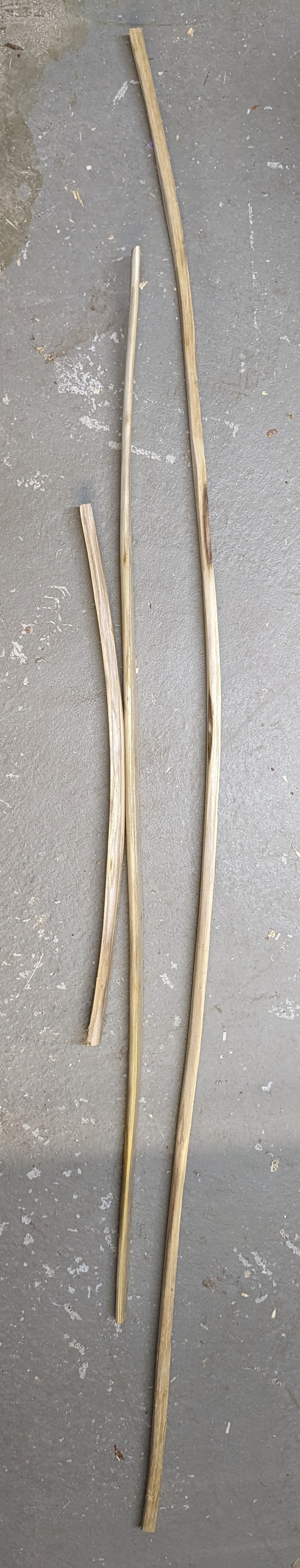

Nachdem alle Risse und der meiste gamnel entfernt wurden, bleiben mir 680g Holz.
Zwei Problemstellen gibt es im längsten Stück. Ein bisschen Bodentiller war aber kein Problem.
Ich lasse die Robinie heute im warmen, dann sollte sie morgen trocken genug sein zum tillern. Davor muss ich aber beim Decrowning des großen und mittleren noch besser der Faser folgen.
Die zwei kleineren Stücke sehen gut aus. Bevor ich das kleinste Stück angehe, Tiller ich den großen fertig. Wenn der mir um die Ohren fliegt, kann ich aus dem kleinsten mit dem Schwesternstück was kurzes, Reiterbogen mäßiges machen.
Das Decrowning lässt sich nur schwer ablichten, muss ich morgen bei Tageslicht mal probieren.
Der Schneeball hat sich bisher nicht gedreht.
Die drei Stücke haben über Nacht im warmen Heizungskeller nur 11g verloren. Mal schauen was sie bis heute Abend verlieren, ich denke aber die sind dann bereit zum biegen.

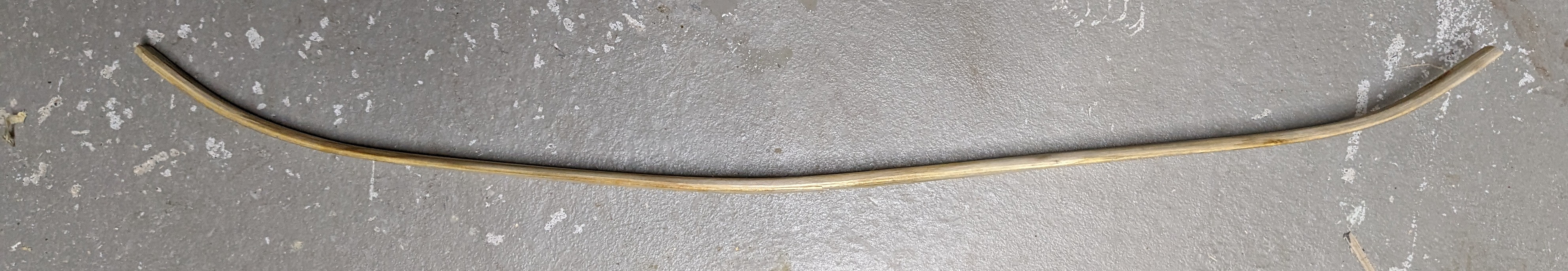

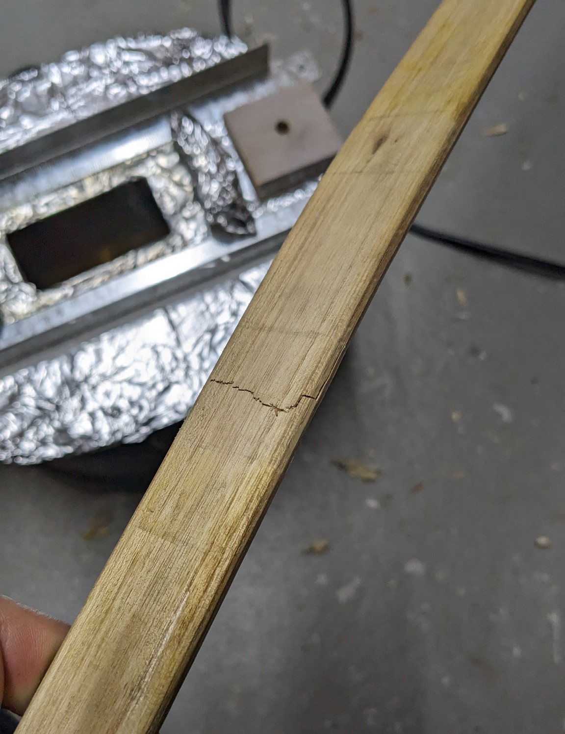

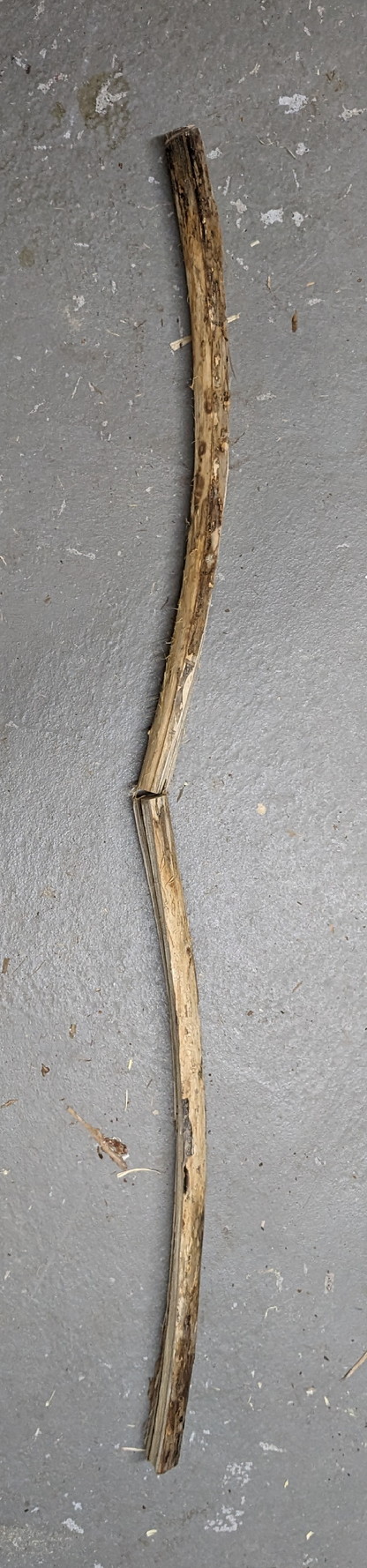

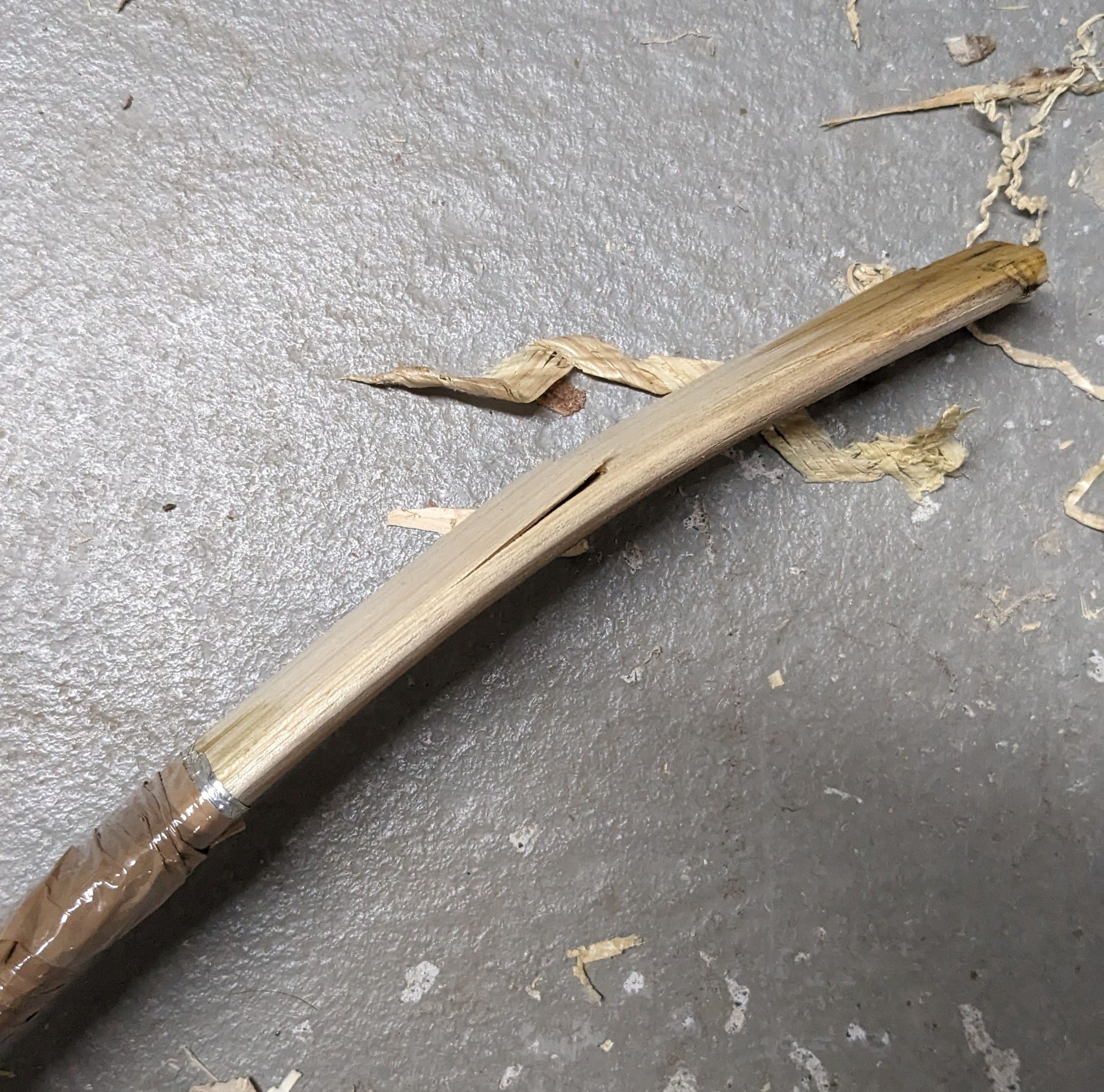

Bei mir ging's auch weiter, aber nicht sonderlich erfolgreich...
Ich wollte in den mittleren Bogen Recurves mit Dampf einbiegen. Erster Versuch hat dazu geführt, dass der Bogen jetzt anstatt 116cm nur noch ein Meter lang ist.
Die nächsten beiden Versuche mit mehr Gefühl haben gut geklappt.
Dann wollte ich noch einen Setback einbiegen und war wieder zu übermütig.
Ergebnis ist nun ein ziemlich fieser Bruch genau in der Mitte des Bogens.
Ich habe eine Idee, wie ich es noch retten könnte, werde aber bis morgen darüber sinnieren, ob ich's angehe.
LG Felix
LG Felix

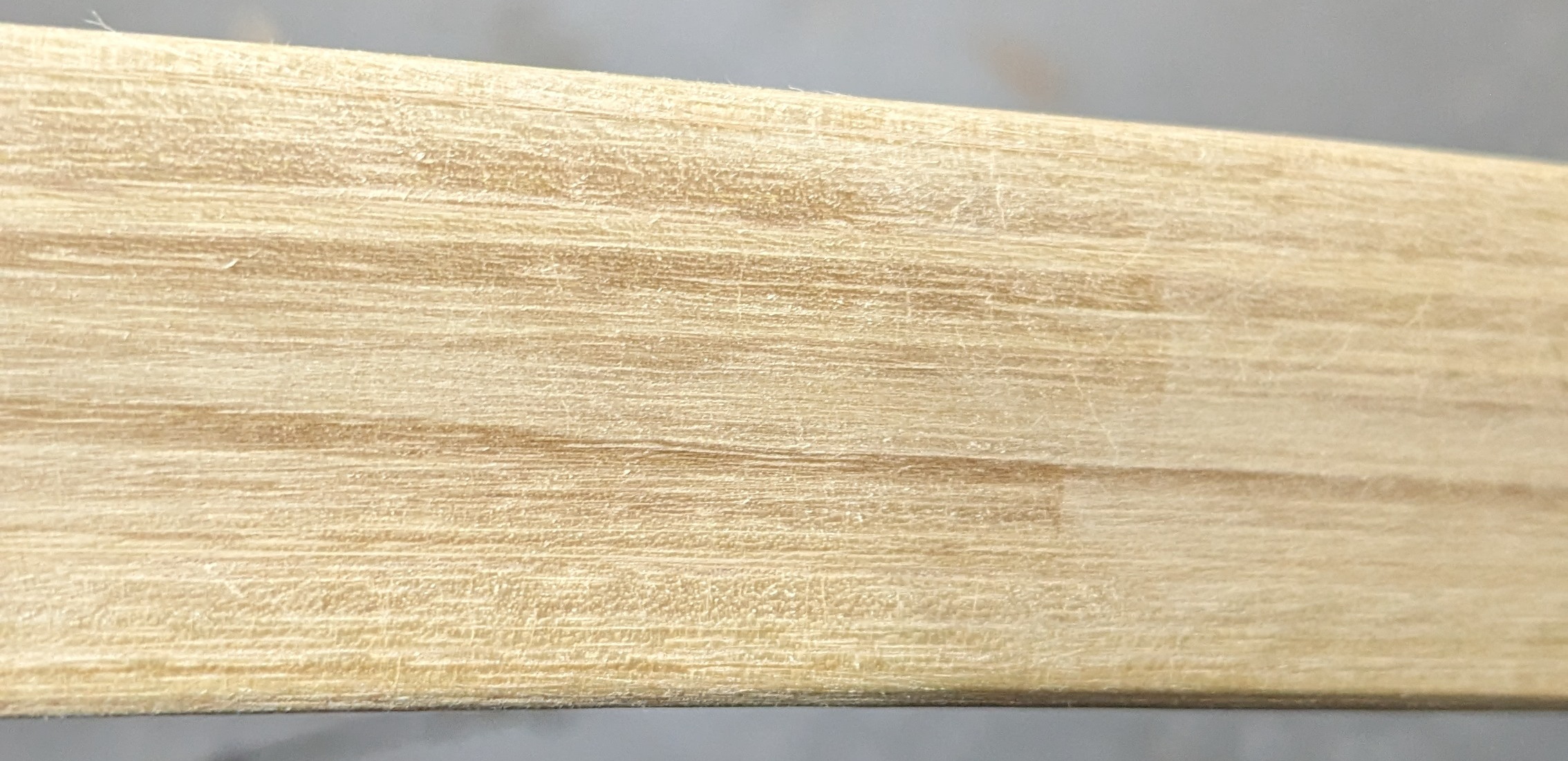

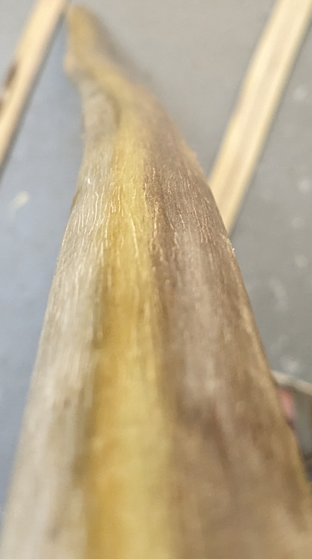

Ich glaube ich muss die tote Robinie abhaken
Ich wollte den Hauptbogen (145cm) fertig tillern und bei ca 21" Zoll hat er fast über die gesamte Länge ganz feine Stauchrisse bekommen. Und das bei nur knappen 20#...
Das Holz scheint nur sehr wenig auf Druck belastbar zu sein.
Ich hab ihn dann einfach mal auf 28" gezogen, in Erwartung dass er an der stärksten gamnelstelle bricht, ist er aber nicht.
Die Stauchrisse sind natürlich stärker geworden. Aber immer noch schwer zu fotografieren...
- Beiträge: 6784
- Hat gedankt: 274 Mal
- Hat Dank erhalten: 401 Mal
Wie auch immer, Ruhm und Ehre sind dir sicher für den Versuch
Die Stauchbrüche kann man ganz gut erkennen.

Nicht an der Gammel Stelle gebrochen ist doch schon mal gut... Wie ich Dich kenne wird da noch ein Bogen draus...
Hitze am Bauch...?
Hitze am Bauch...?

Schade.
Bin gespannt wie du es weiter angehst. Warum hast du denn auf dem ersten Bild den Stave in Paketband gepackt?
