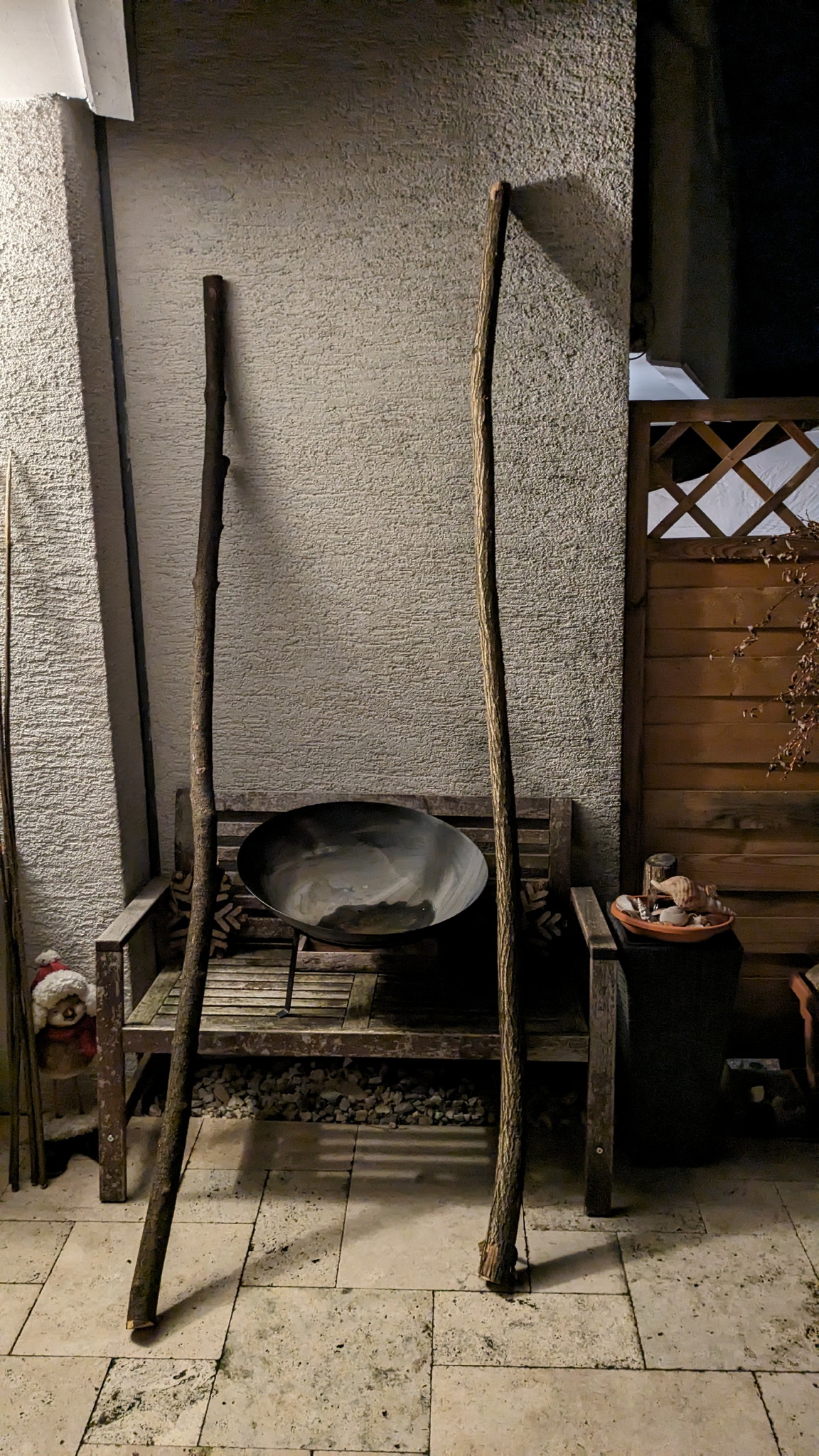

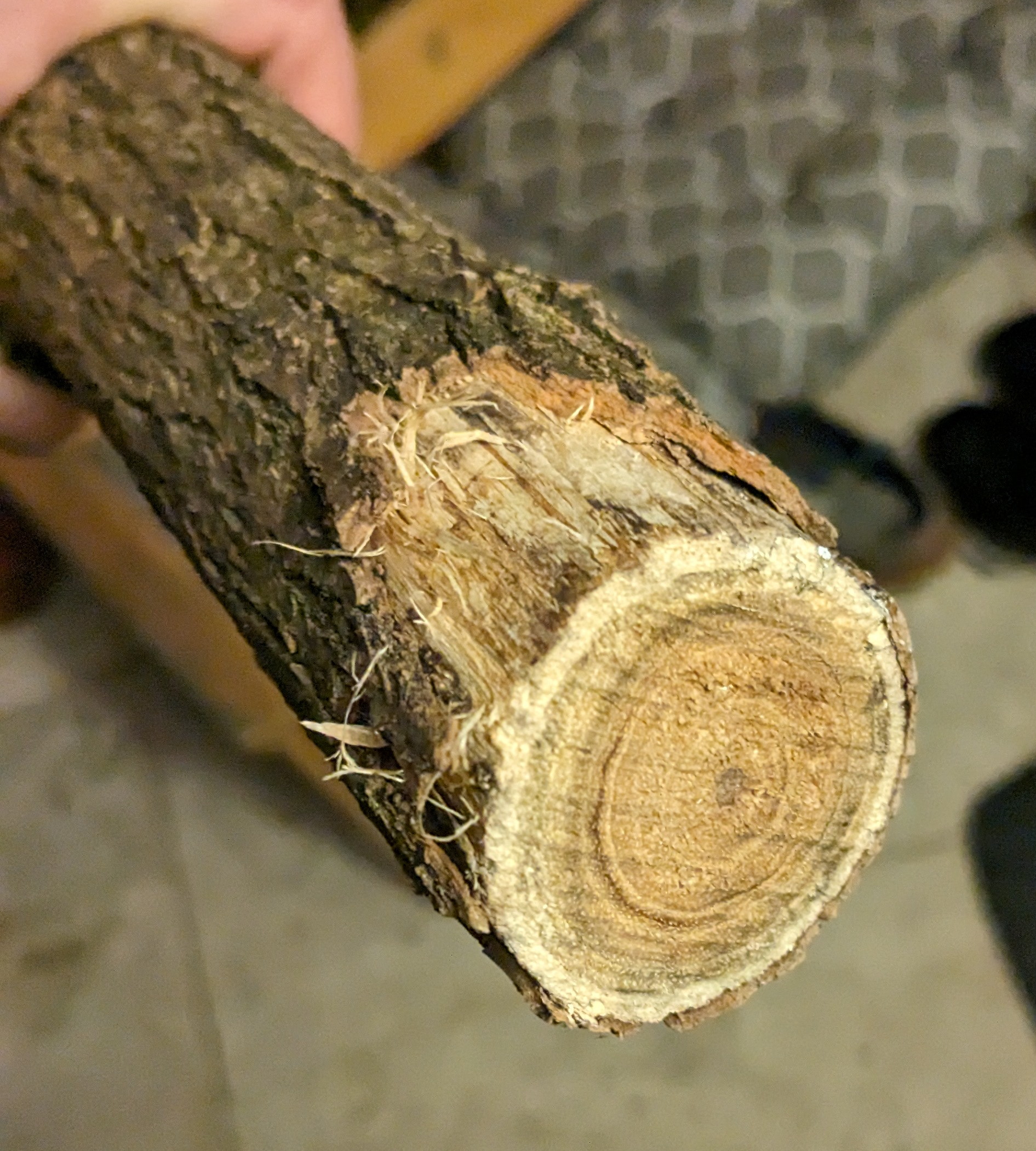

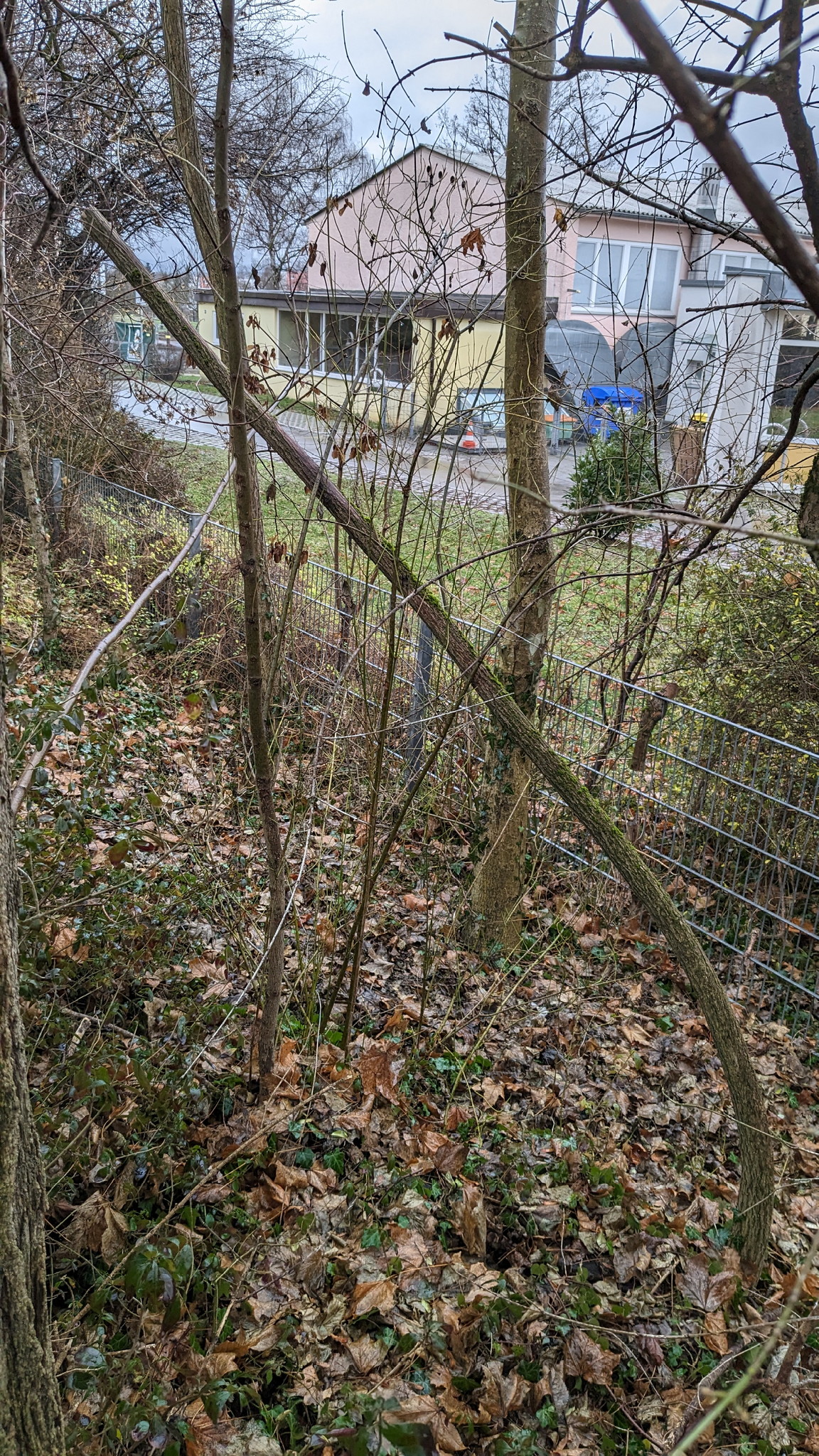

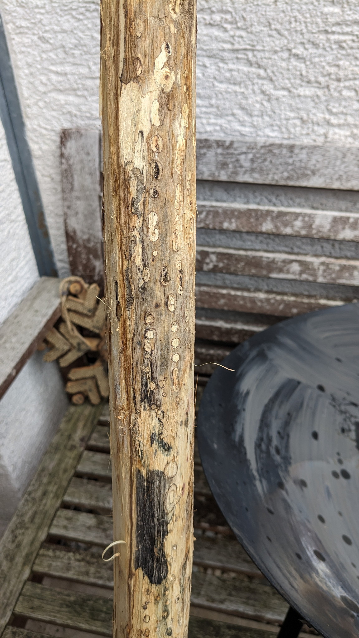

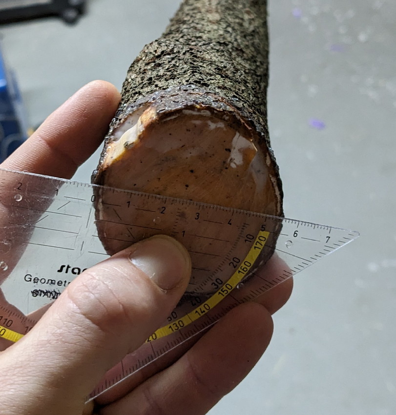

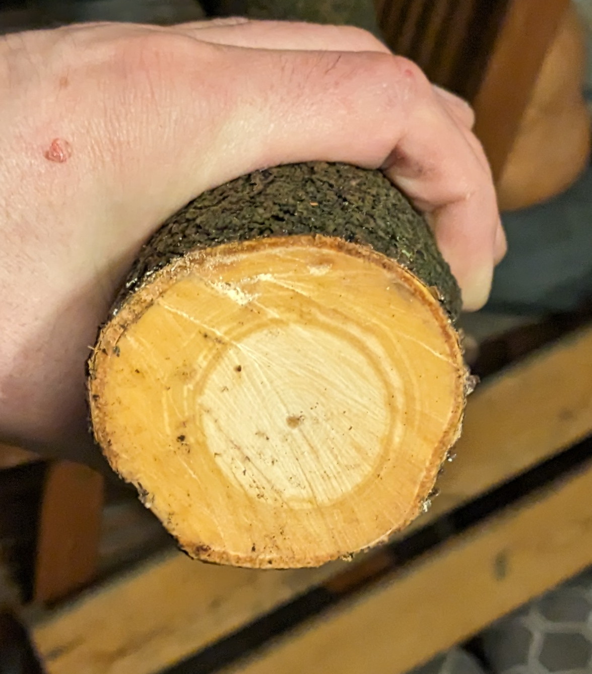

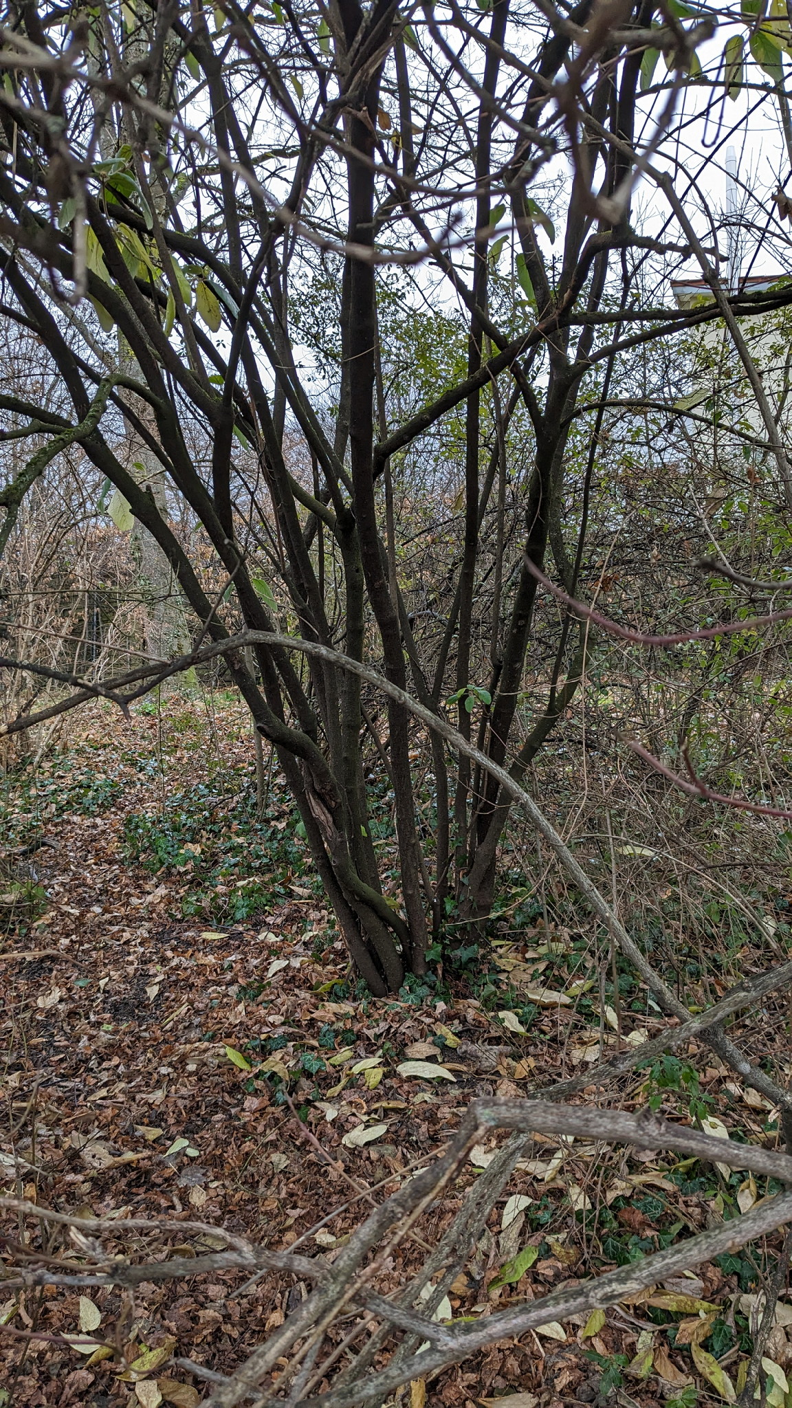

Ich bin dann mal direkt los und hab meine zwei Kandidaten geerntet.

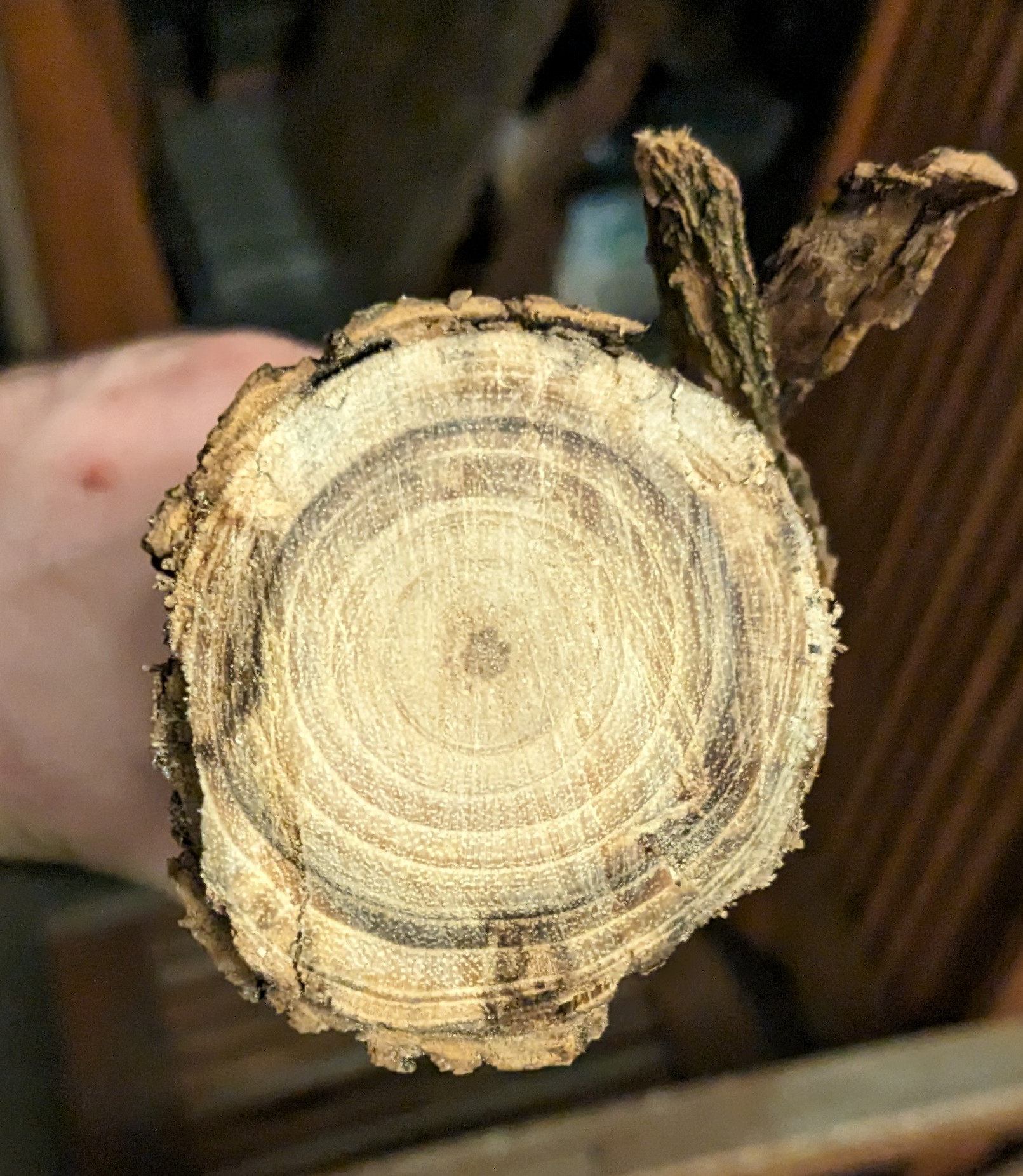

Die Robinie ist schon eine Weile tot, Splint ist Keks, Kern fühlt sich gut an. Da die sicher etwas Vorsprung hat, was die Trocknung angeht, nehme ich die aus dem Turnier raus, bzw lasse sie außer Konkurrenz laufen, wenn das nicht in Sinne der Regeln ist. Robinie wird ja nachgesagt, dass das Kernholz nicht verrottet. Das würde ich gerne im diesjährigen Sap Turnier auf die Probe stellen.

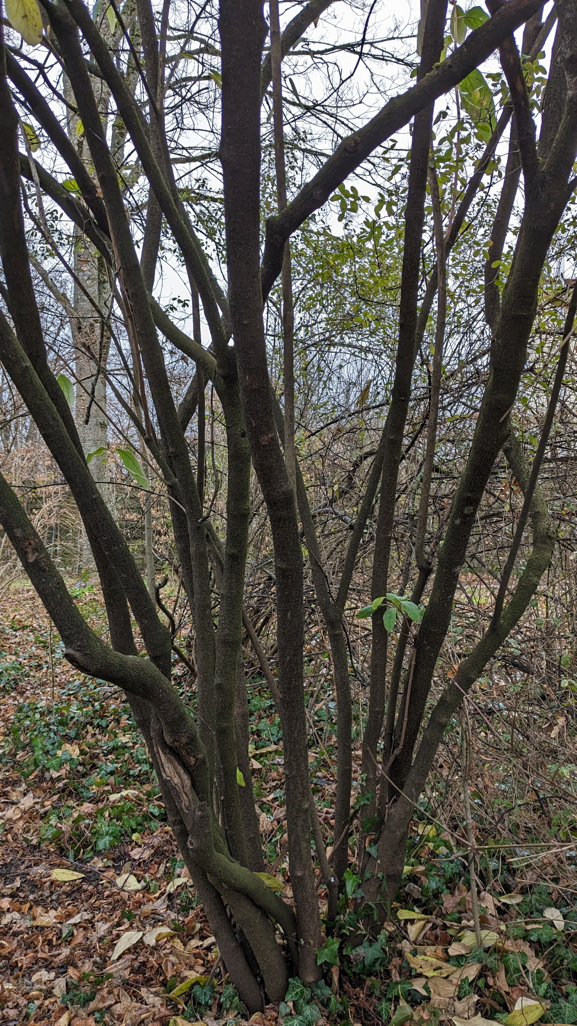

Auf den Schneeball bin ich gespannt, der Stamm fühlt sich auf jeden Fall schwer an.
Habitat Bilder sind von gestern Mittag. Sorry kein Bild von der geernteten Robinie.
Beide aktuell weit über zwei Meter.
LG Felix
Tote Robinie im Habitat

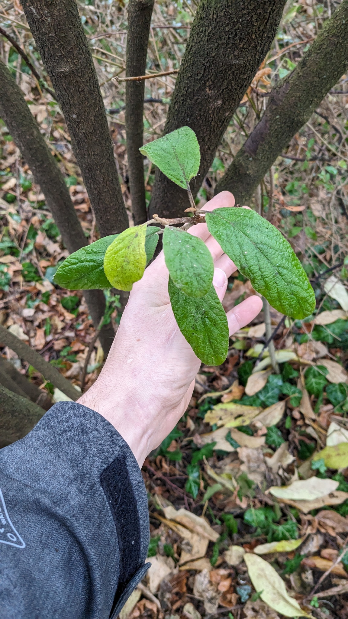

Schneeball im Habitat
Der in der Mitte
Der in der Mitte

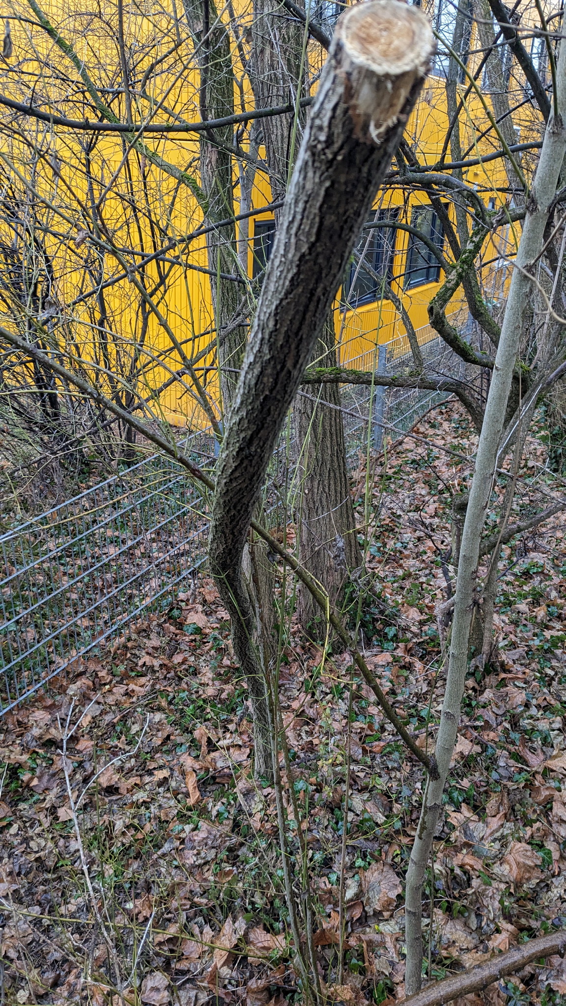

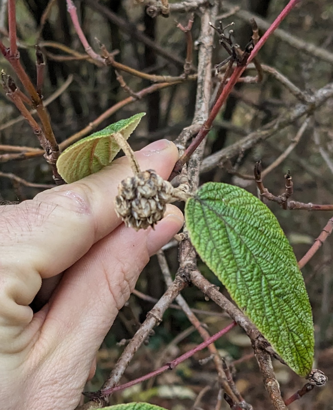

Schneeball Blatt
Schneeball Blatt

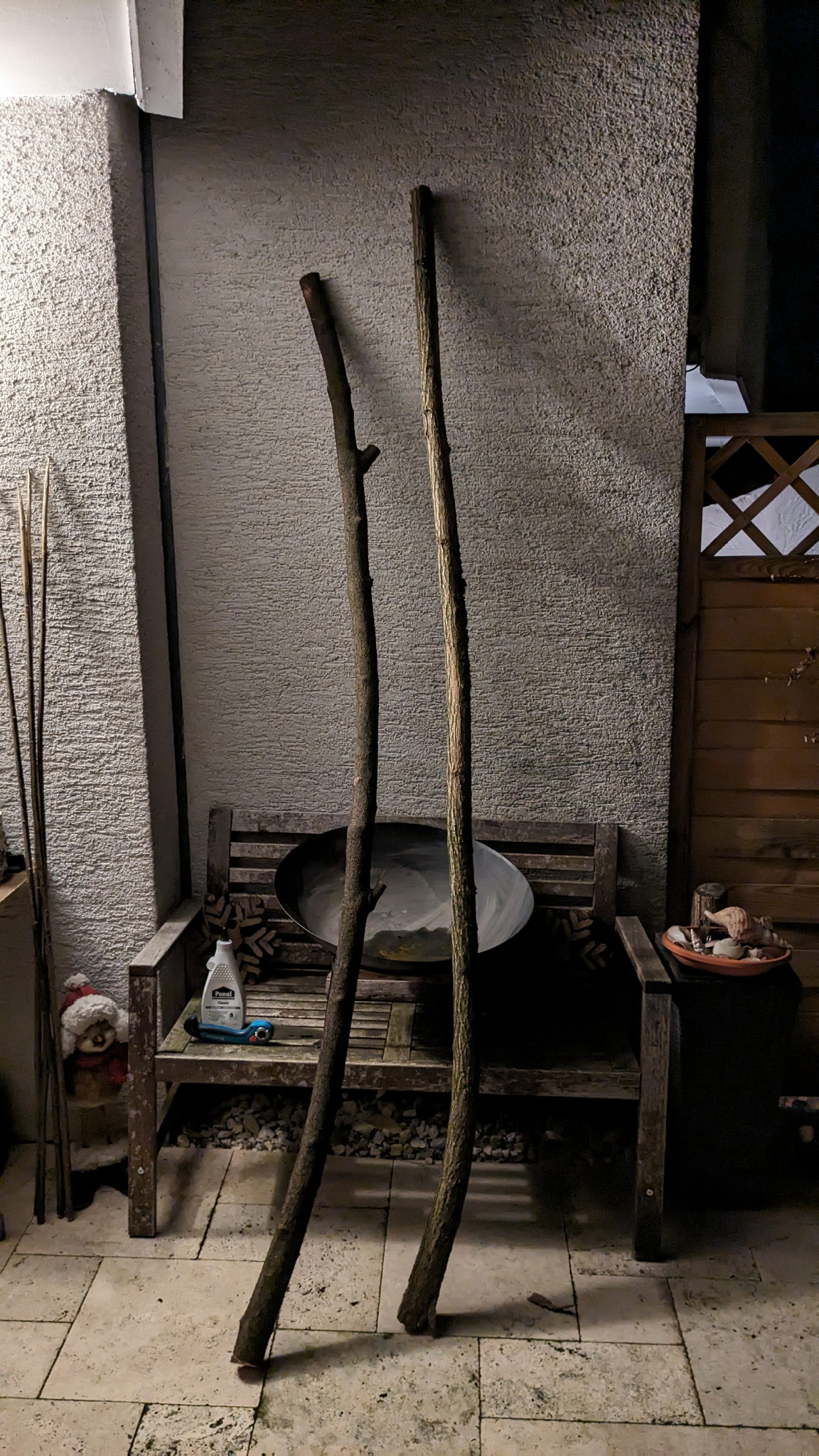

Schneeball geerntet
Schneeball geerntet
Front, links Schneeball

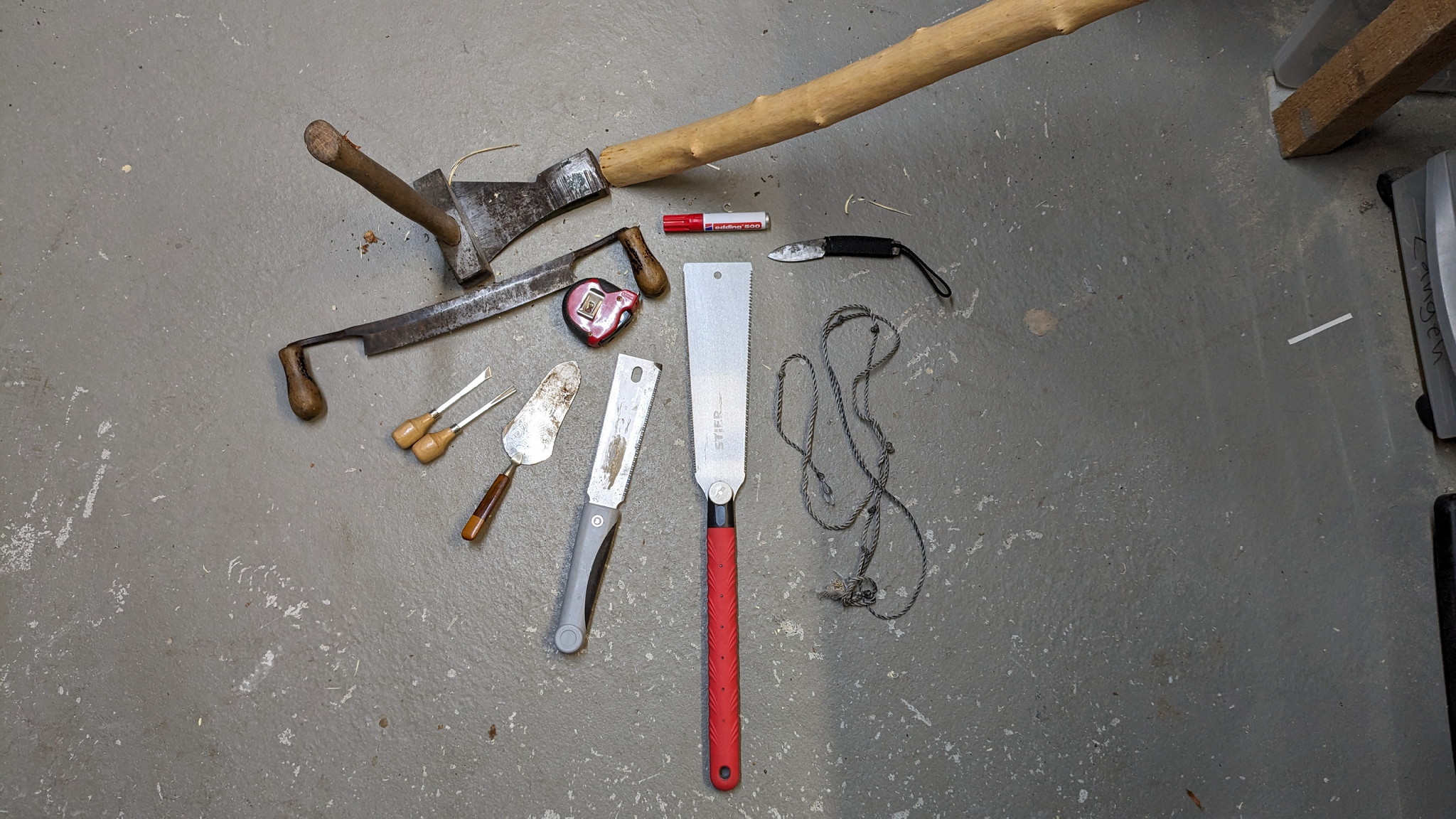

Seite, mit Werkzeug
Seite, mit Werkzeug
Schneeball, dickes Ende
Robinie, dickes Ende

schnabelkanne hat geschrieben: 01.01.2024, 17:01 Interessante Hölzer, ein mir unbekanntes un eines dass etwas angegriffen ist ;D
Du bist ein Optimist.

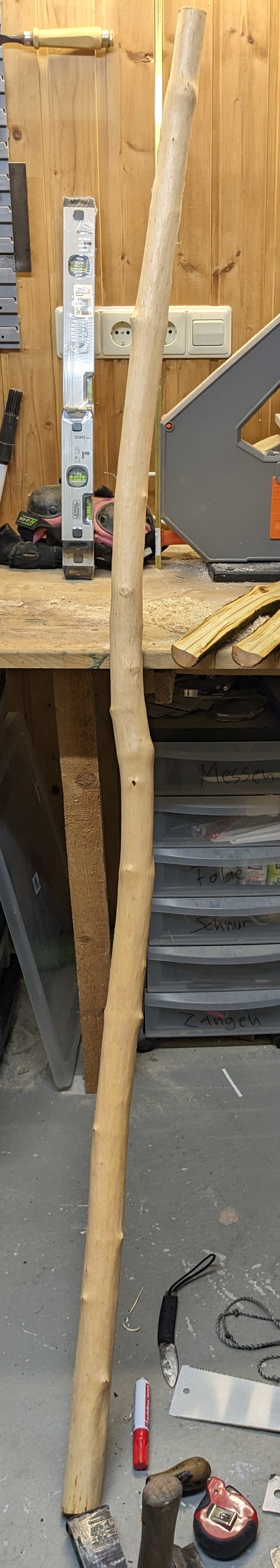

Haja schaumermal was dabei raus kommt. Der Schneeball wird ein eher normaler Langbogen mit schönem Charakter, für die Robinie hab ich größere Pläne. (Vorausgesetzt sie hält 😅)
Der Knick wird der Druckpunkt und wenn ich 90cm n beide Richtungen messe, läuft die Sehne gut genug über den Druckpunkt

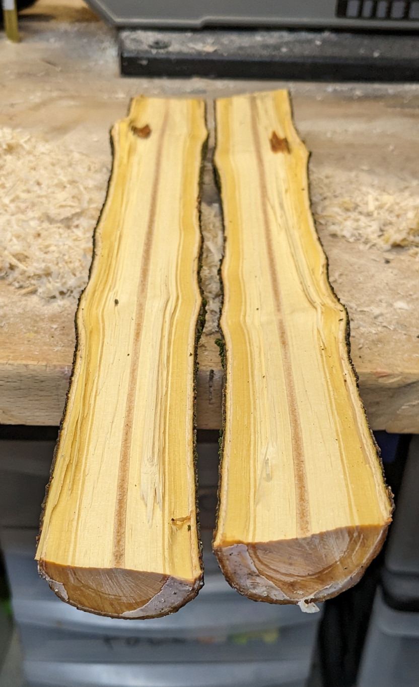

Habe das Reststück gespalten. Spaltet ziemlich gut das Holz und auf den 35cm ist kein Drehwuchs sichtbar. Ich werde also versuchen, den Großteil ab zu spalten.

Was für ein Design hast Du bei der Robinie im Kopf? Beim Schneeball sagt man, dass die Rückstelleigenschaften eher schwach wären. Wobei die äußeren Ringe sehen eigentlich gut aus (HLD?) lG Stephan

Hi Stephan, da sprichst du aus, was ich nach 10 Minuten Messern befürchtet habe... Das Holz ist schwer, messert sich aber wie Butter. Schwer und weich... Naja schauen wir mal. Es ist auf jeden Fall langfasrig, die Fasern scheinen aber nicht mega reißfest.
Drehwuchs hat er doch ein bisschen, vor allem unten, deswegen habe ich das spalten nach 20-30cm aufgegeben.
Ich denke ich mache mit einem Teststück einen Bruchtest, um ein Gefühl für die Drucktoleranz zu bekommen.
Zur Robinie später mehr.
LG Felix

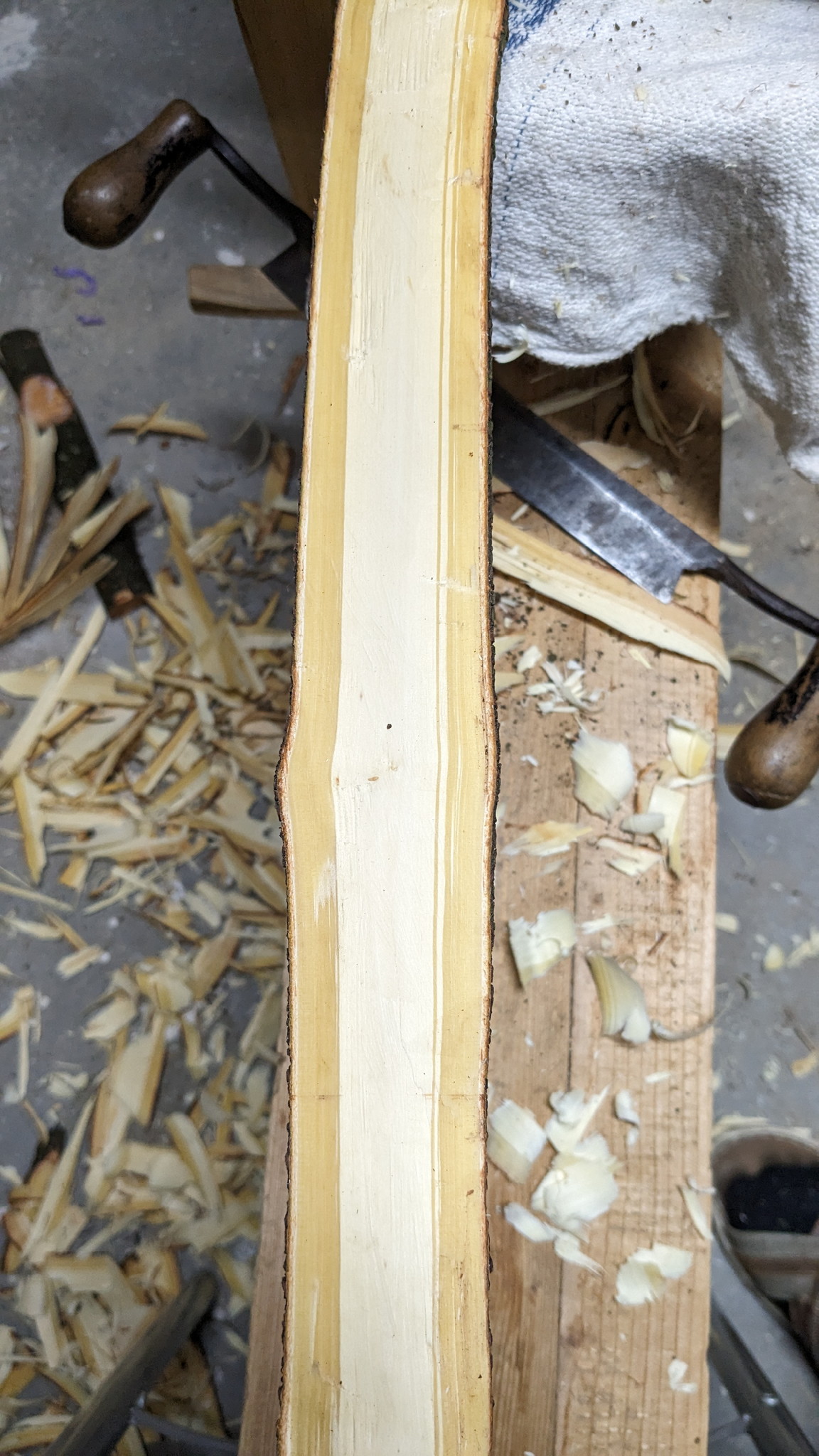

Der Schneeball ist soweit runter gearbeitet und der Griff geschlitzt. Wegen der Kurve im Griff, konnte ich da nicht einfach sägen und habe mit einem kleinen Schnitzmesser eingekerbt und dann mit der dünnen Zug Säge so gut es ging tiefer gesägt.
Entrinden ging ganz gut, der Bast ist aber super klebrig und riecht bisschen komisch.
Jetzt kommt er raus, ich schaue morgen ob er sich dreht und ich ihn noch fest zurre

Mir schwebt ein Penobscot vor Augen. Wenn die sauber spaltet und ich genügend Material habe, eventuell mit drei Bögen. Das ganze will ich dann mit Ammoniak räuchern. Ich hab mal ein Bild angehängt, welche Holz Optik ich im Kopf habe.
Da das ganze nicht schon herausfordernd genug ist, überlege ich auch, die Spalt Fläche, ohne Banking als Rücken zu nehmen, wieder vorausgesetzt, dass sie keinen Drehwuchs hat.
Das wollte ich auch schon lange mal versuchen und es hätte den Vorteil, das innere, also vermutlich das am wenigsten angegammelte Holz nach außen zu holen.
