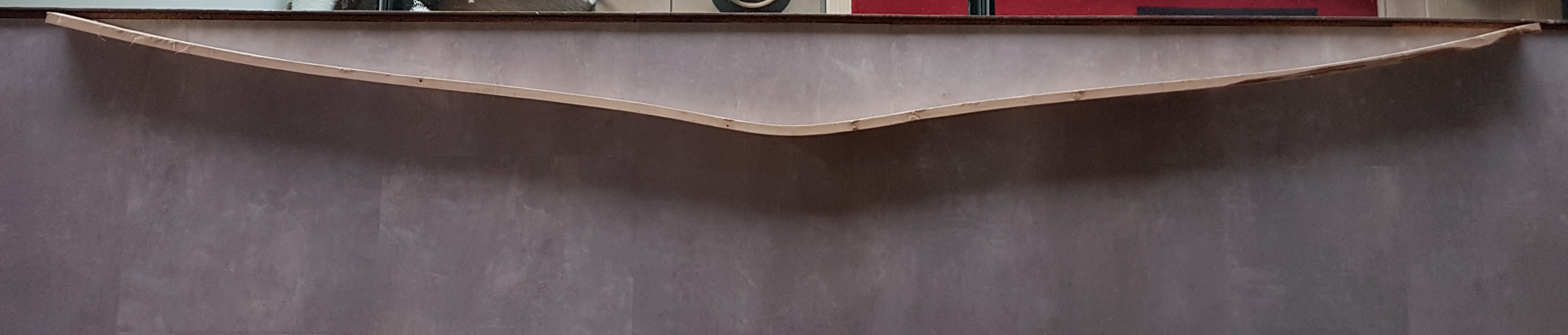

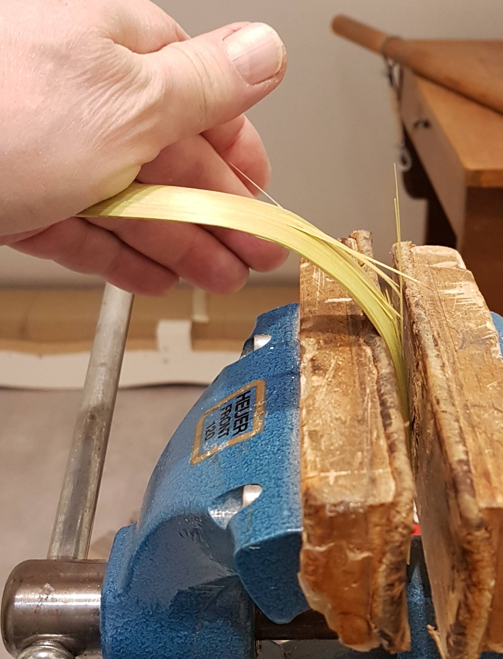

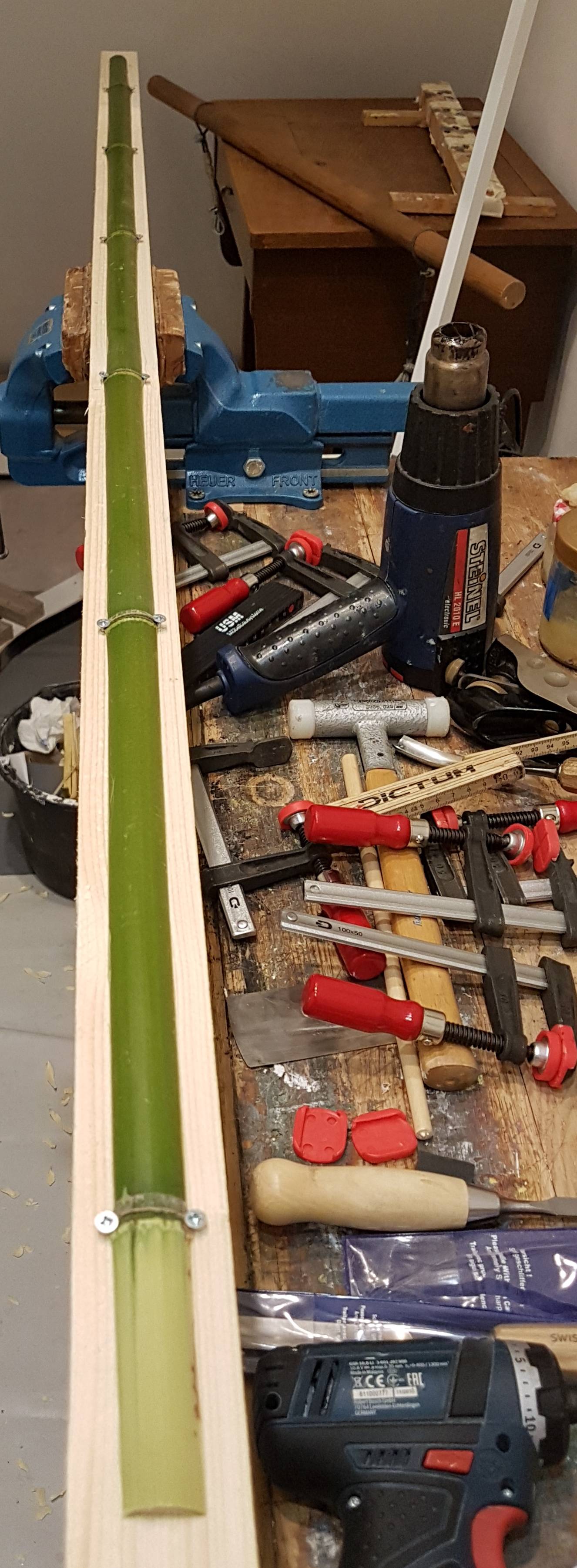

Heute habe ich ein Bambus-Laminat weiter bearbeite - bis auf ca. 3 mm Wanddicke reduziert und anschließend auf ein Brett gespannt. Vorgestern hatte ich ein Teststück auf einen Heizkörper gelegt und heute probehalber in der Dicke auf unter 3 mm reduziert. Das Zeuch wird bei dieser Trocknungsmethode extrem hart, also muss ich am besten den noch feuchten Bambus weitestgehend bearbeiten. Außerdem habe ich das Teststück mit der HLP (250° C) erhitzt und nach erkalten gebogen. Ich werde das Laminat nicht wärmebehandeln, da es zu schnell bricht.

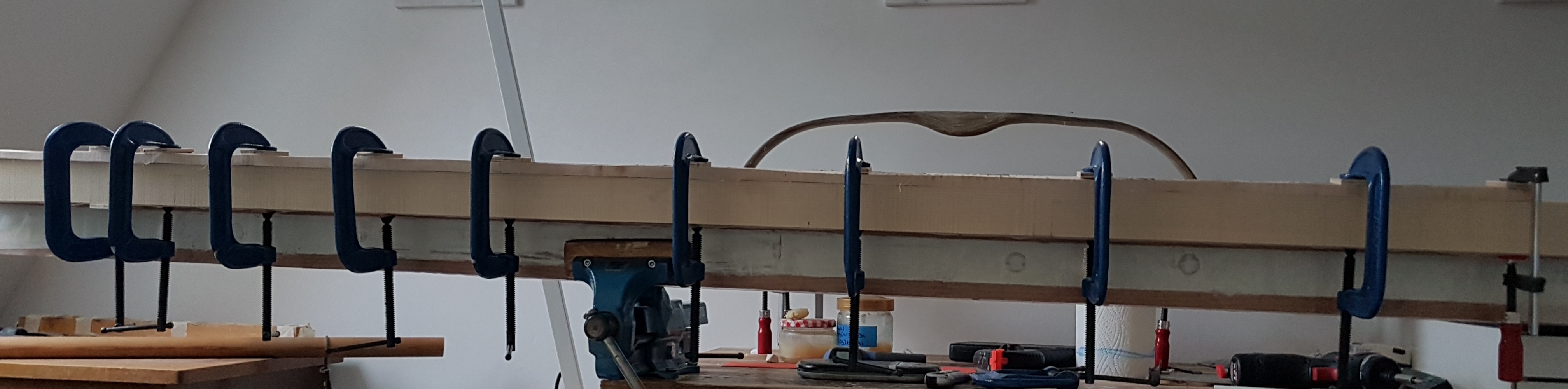

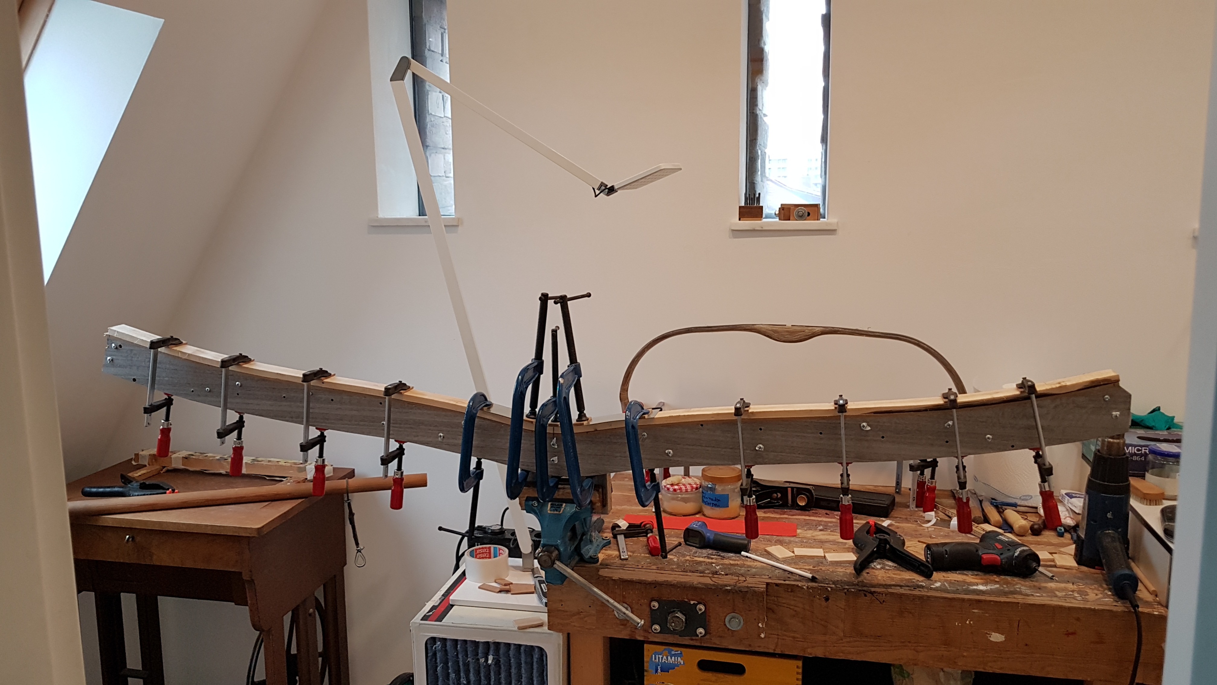

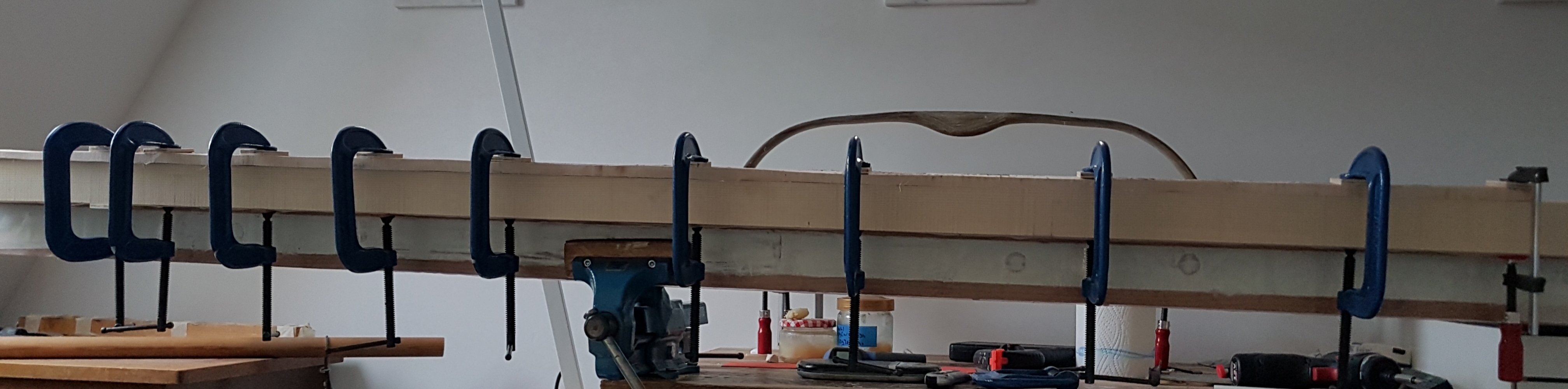

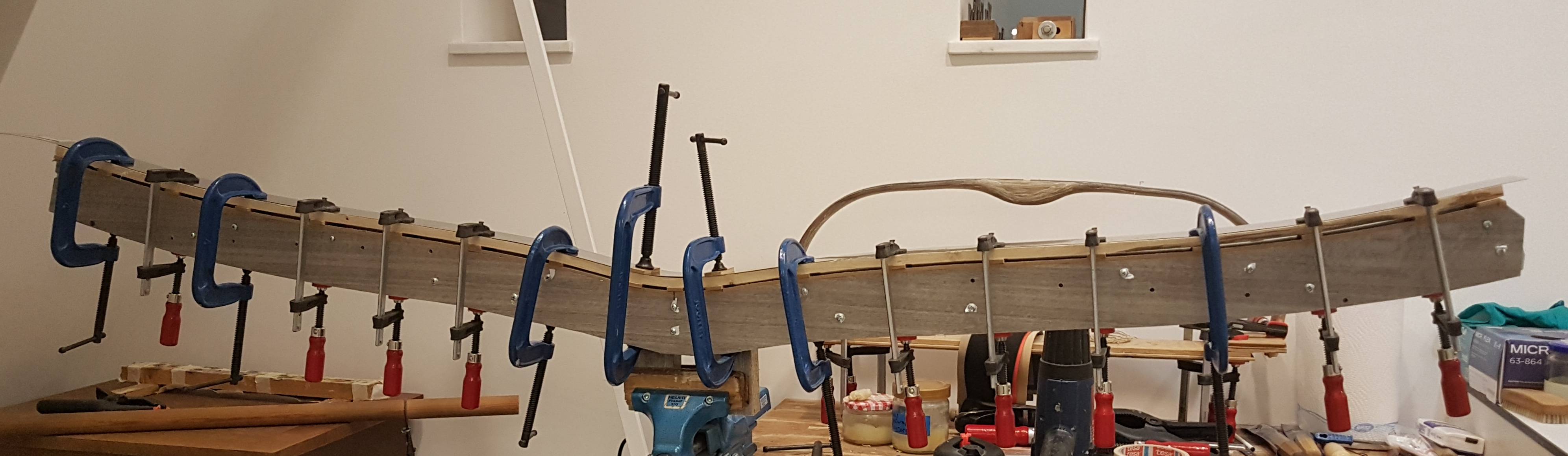

Außerdem wurde ein Hainbuche-Laminat (Dicke ca. 12 mm) in die Form gebogen und anschließend mit der HLP (450° C) insgesamt ca. 10 Min. erhitzt. Morgen schaue ich nach wie gut die Biegung im Holz ist und behandle weiter mit Hitze.

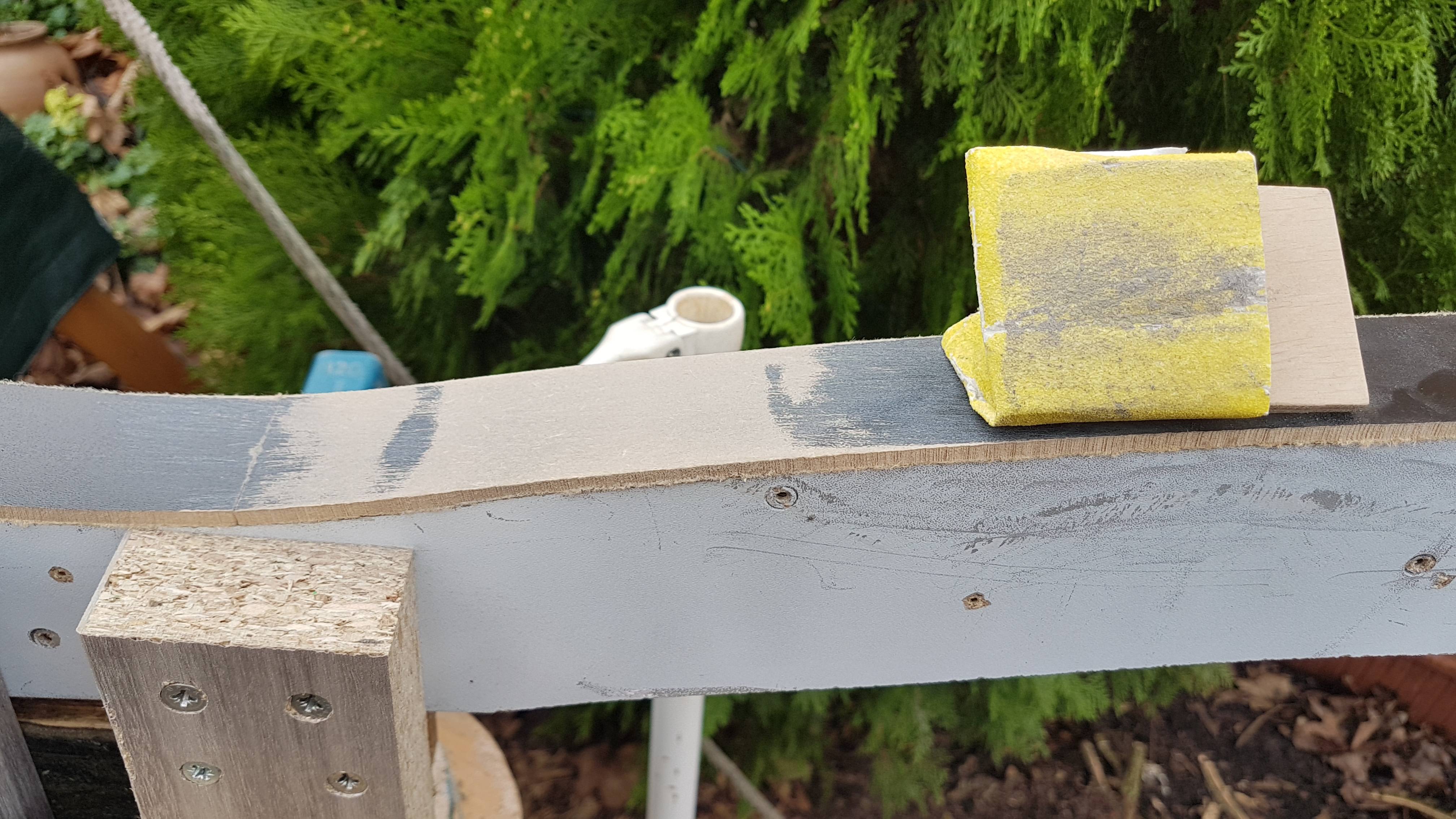

die Form musste an einer Stelle nachgeschliffen werden

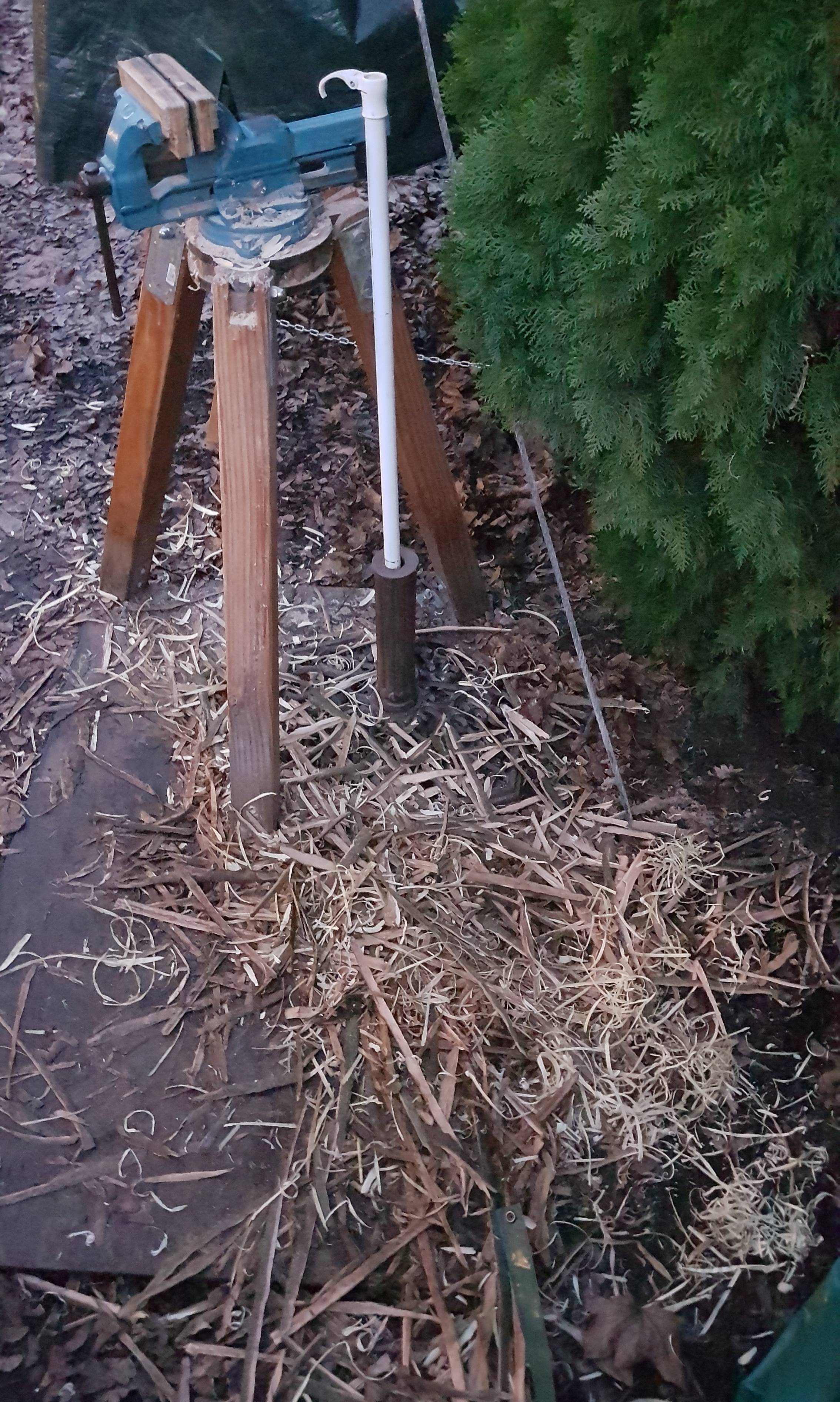

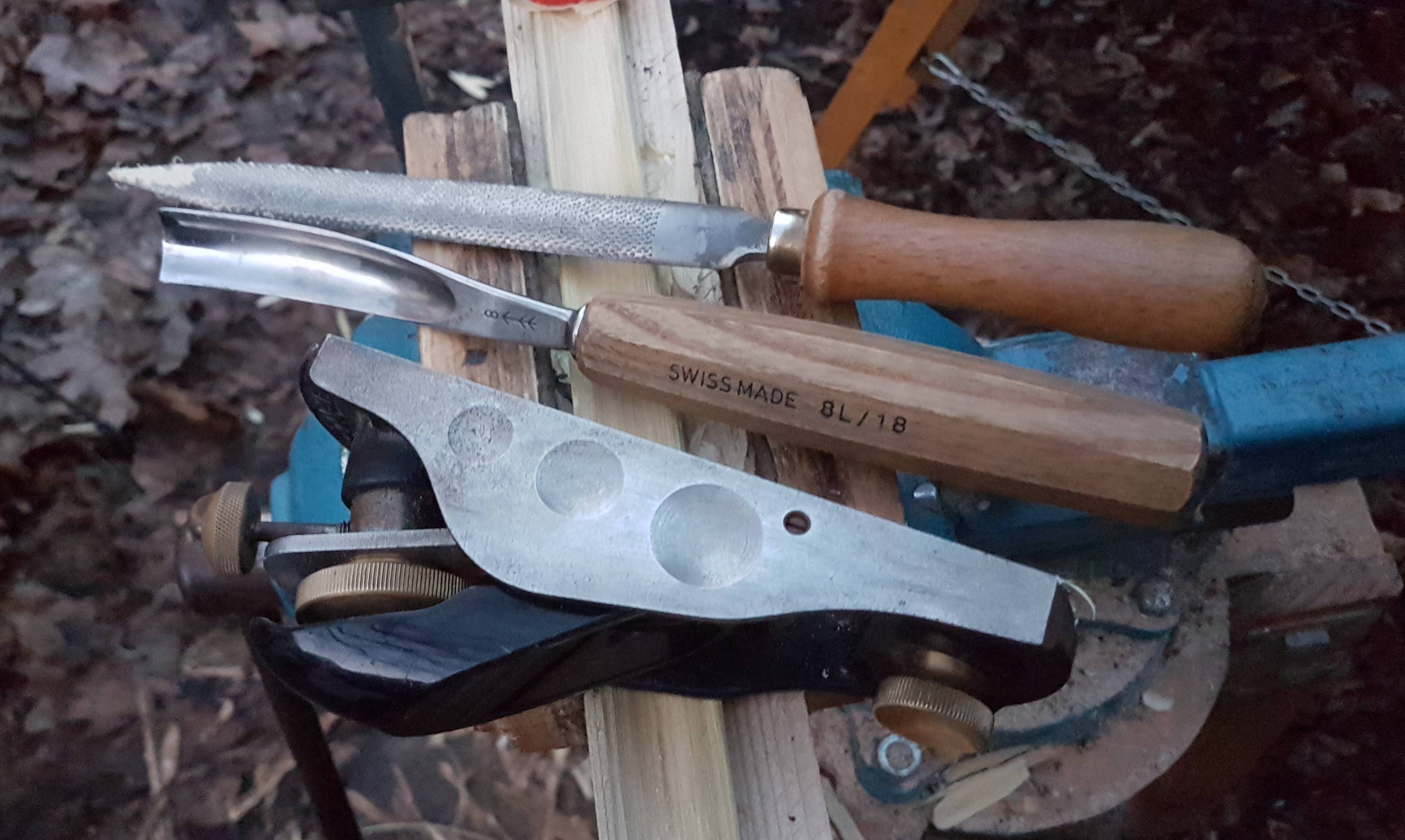

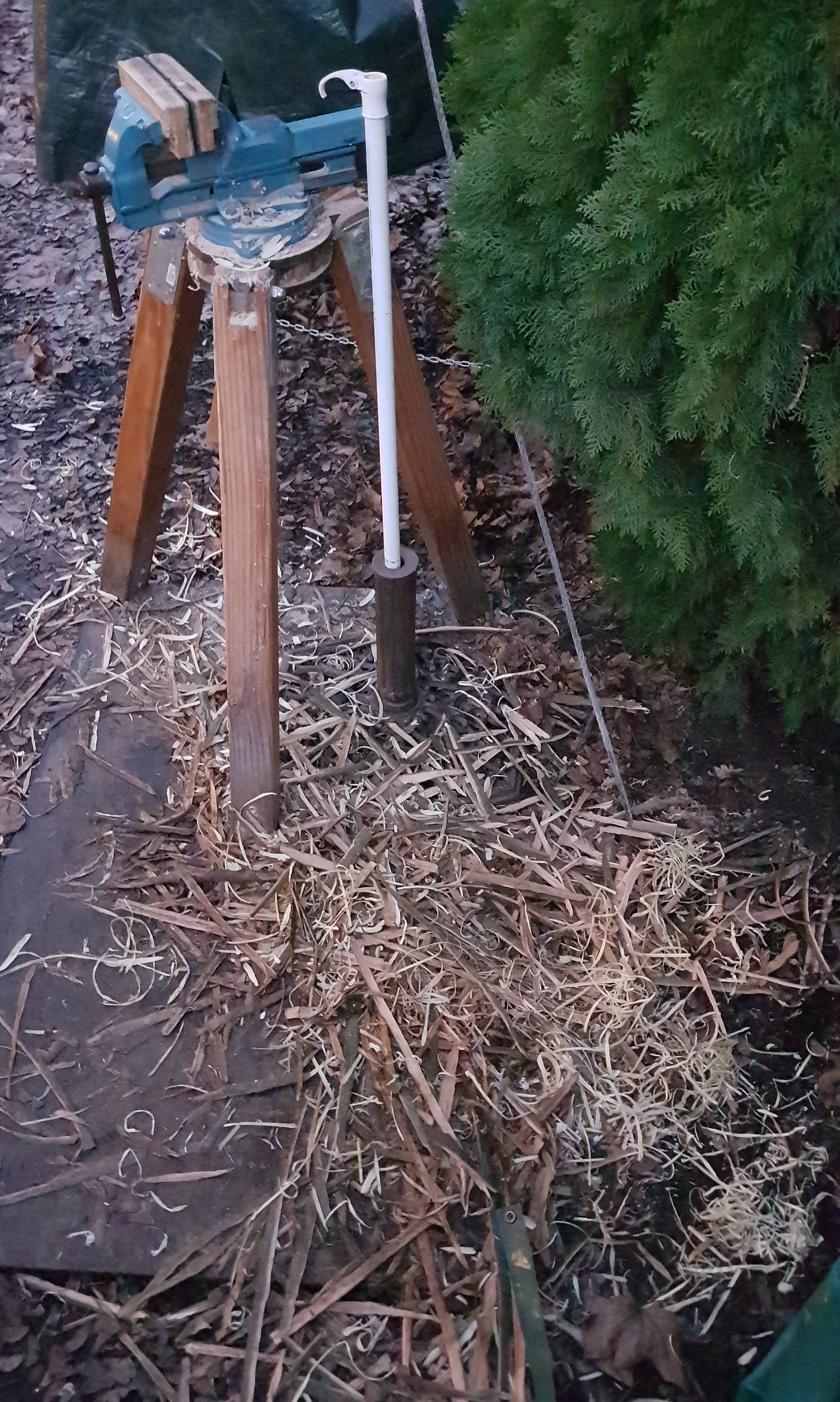

Das Werkzeug zur Bambusbearbeitung
die bisherigen Späne

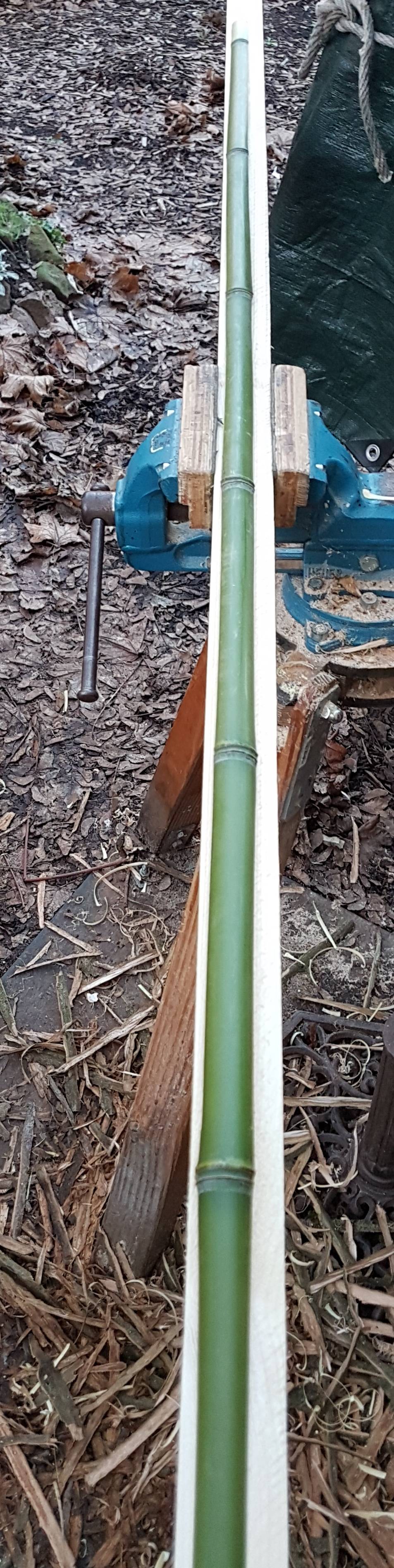

Bambus auf Brett geschraubt

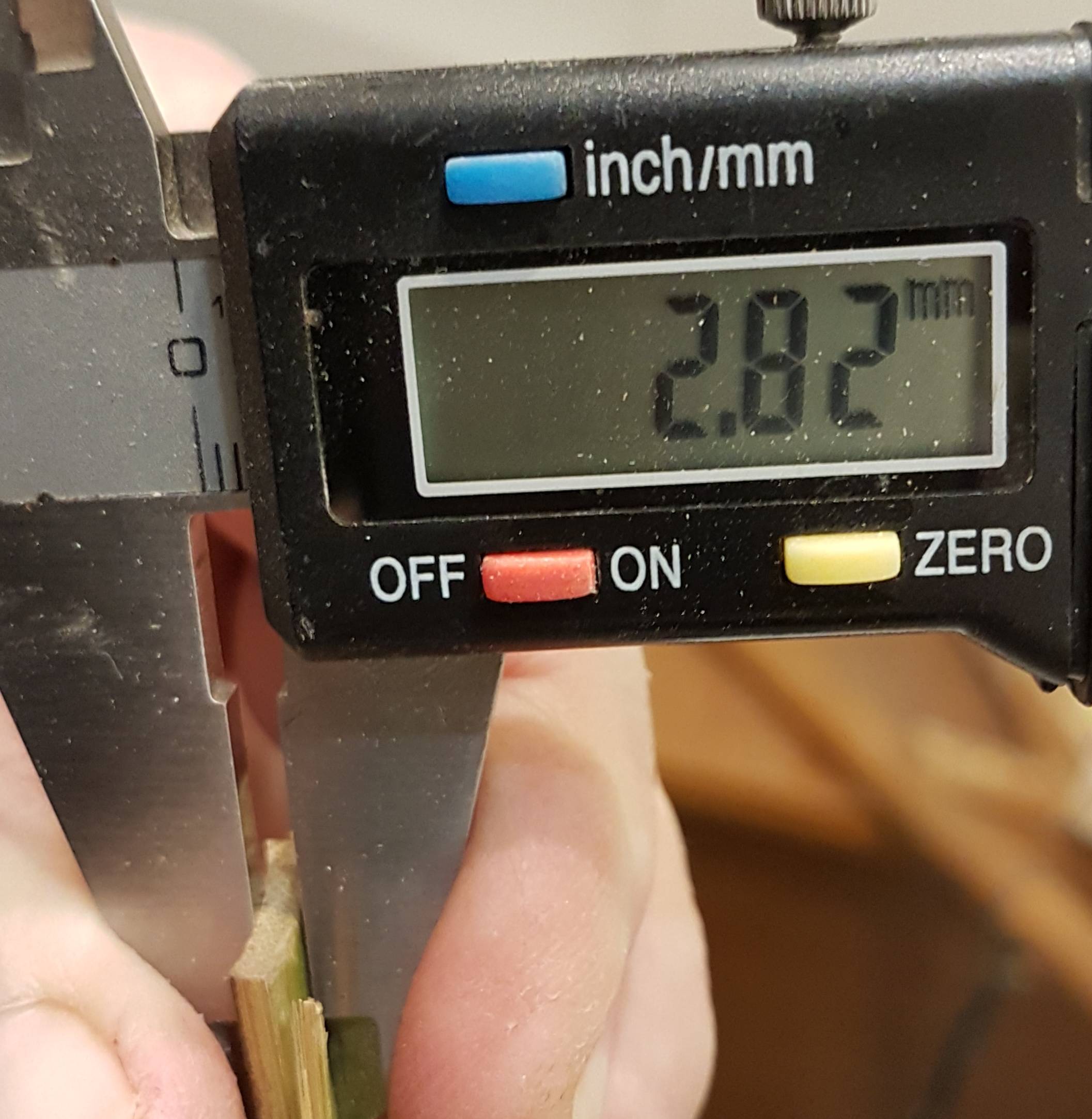

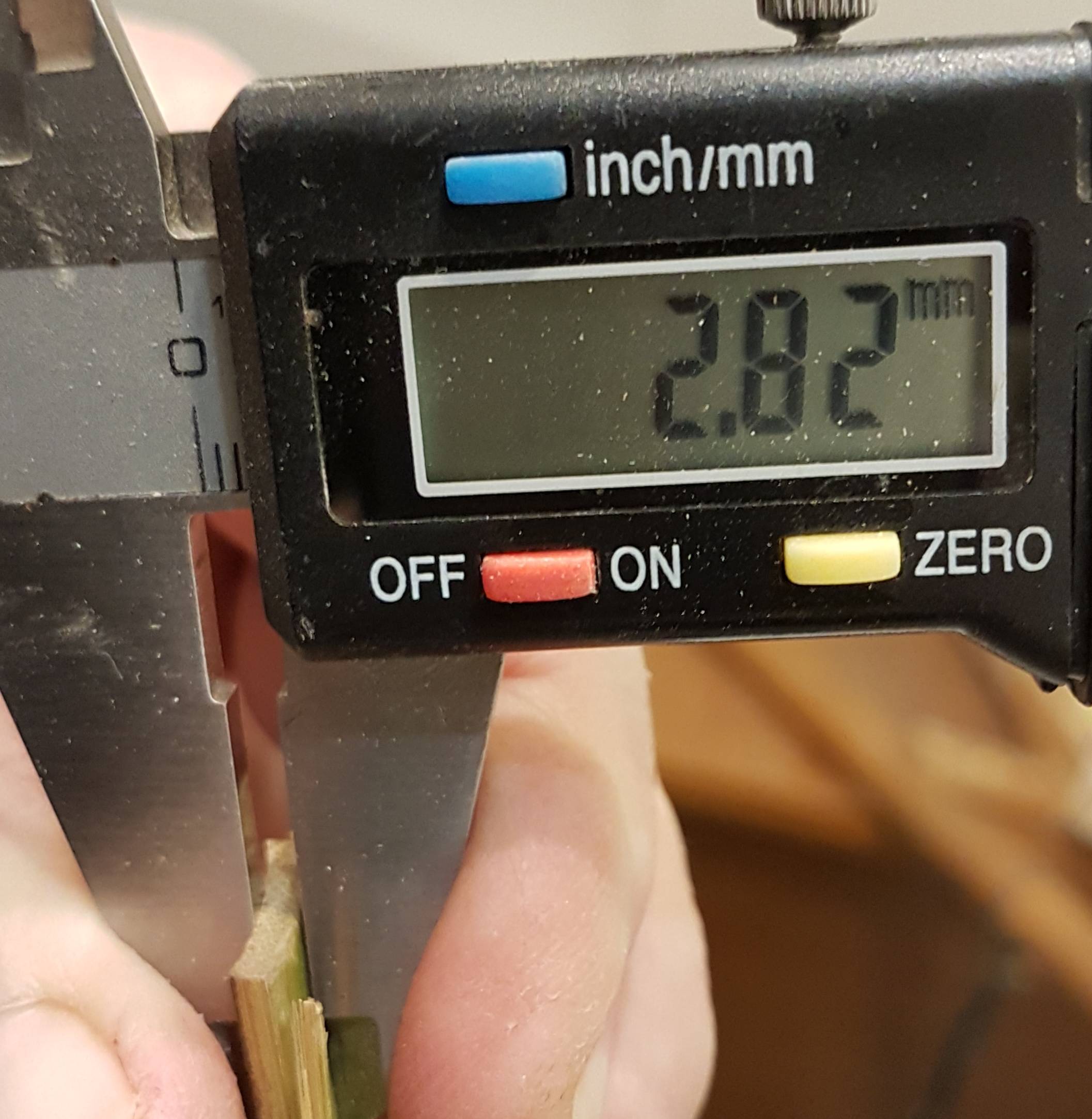

Bambus Teststück 2,8 mm dick

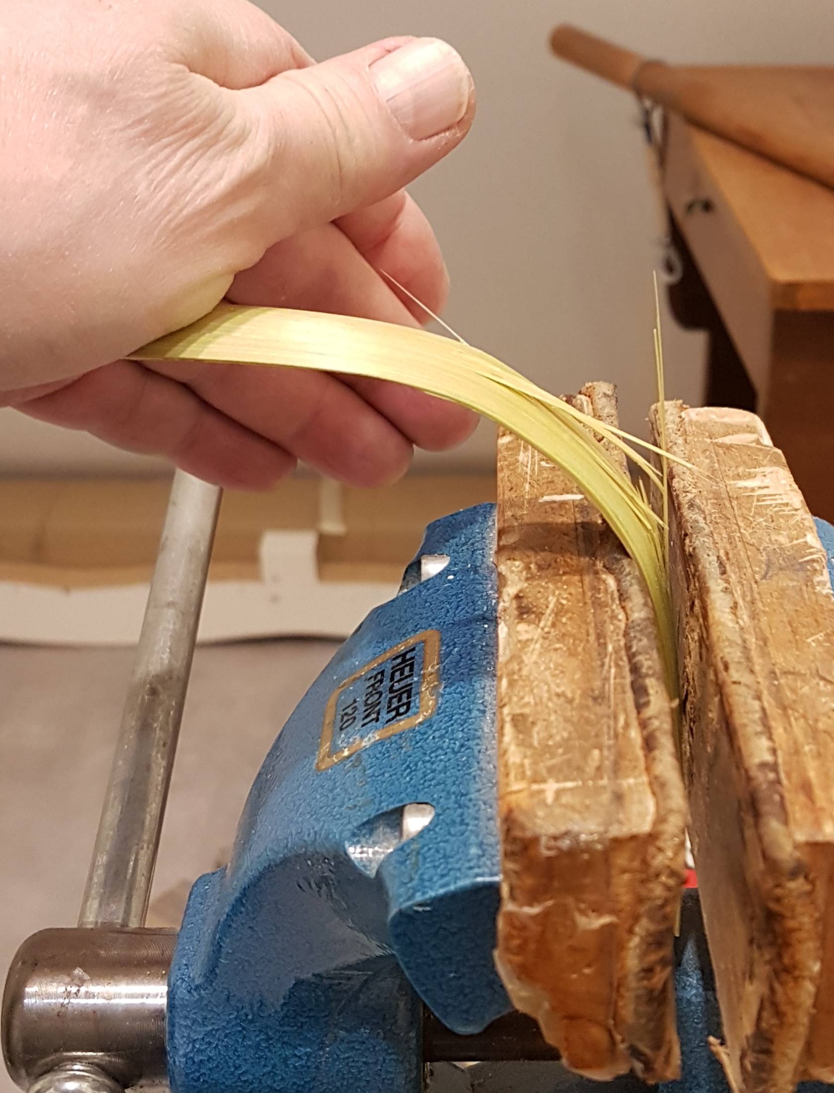

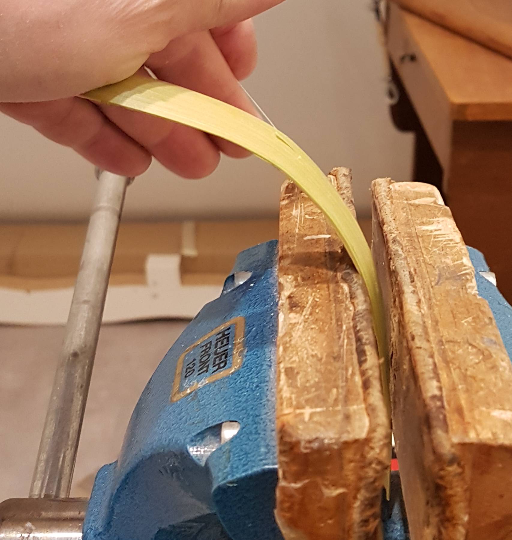

bei dieser Biegung sind die ersten Bambusfasern gerissen
bei dieser Biegung ist das Teststück am Ende

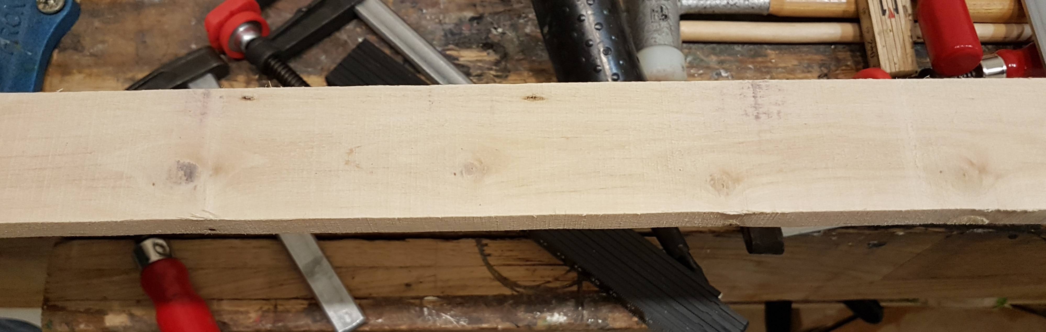

Das Hainbuche Laminat Nr. 1 ist recht gerade und hat sich seit vorgestern nicht verzogen

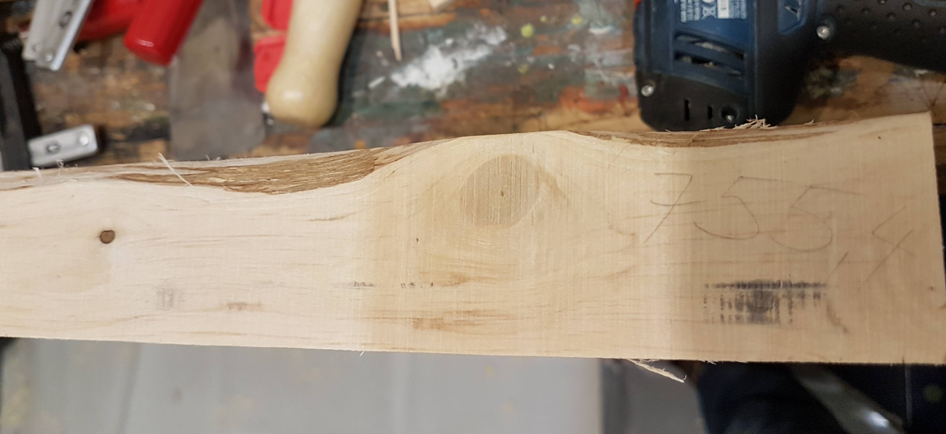

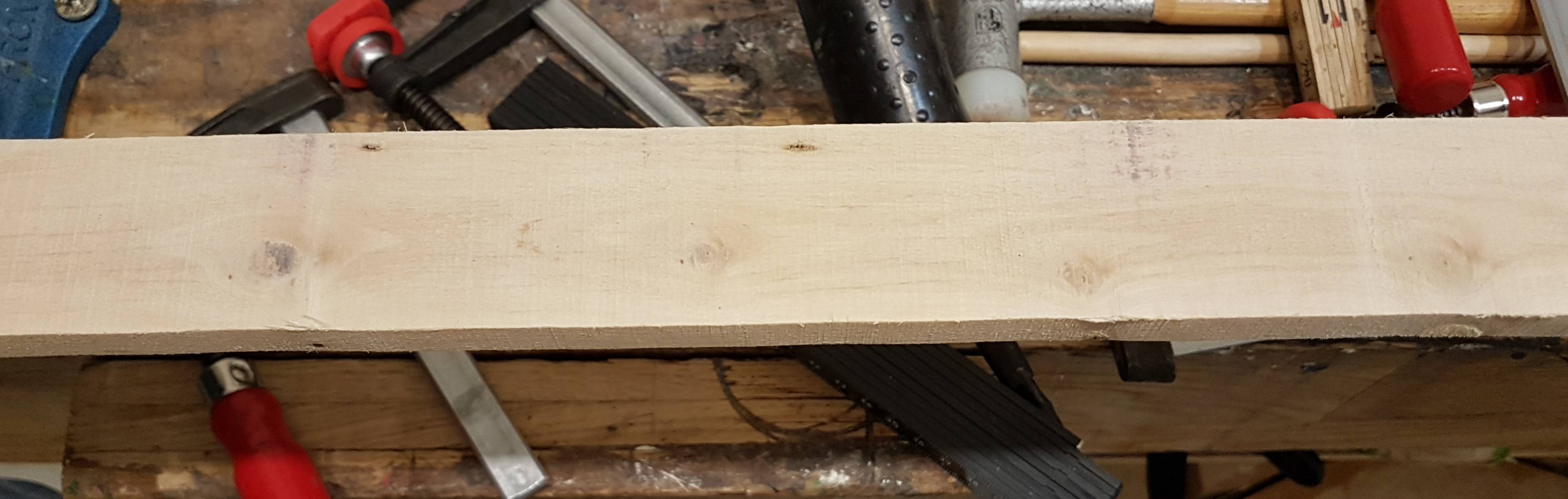

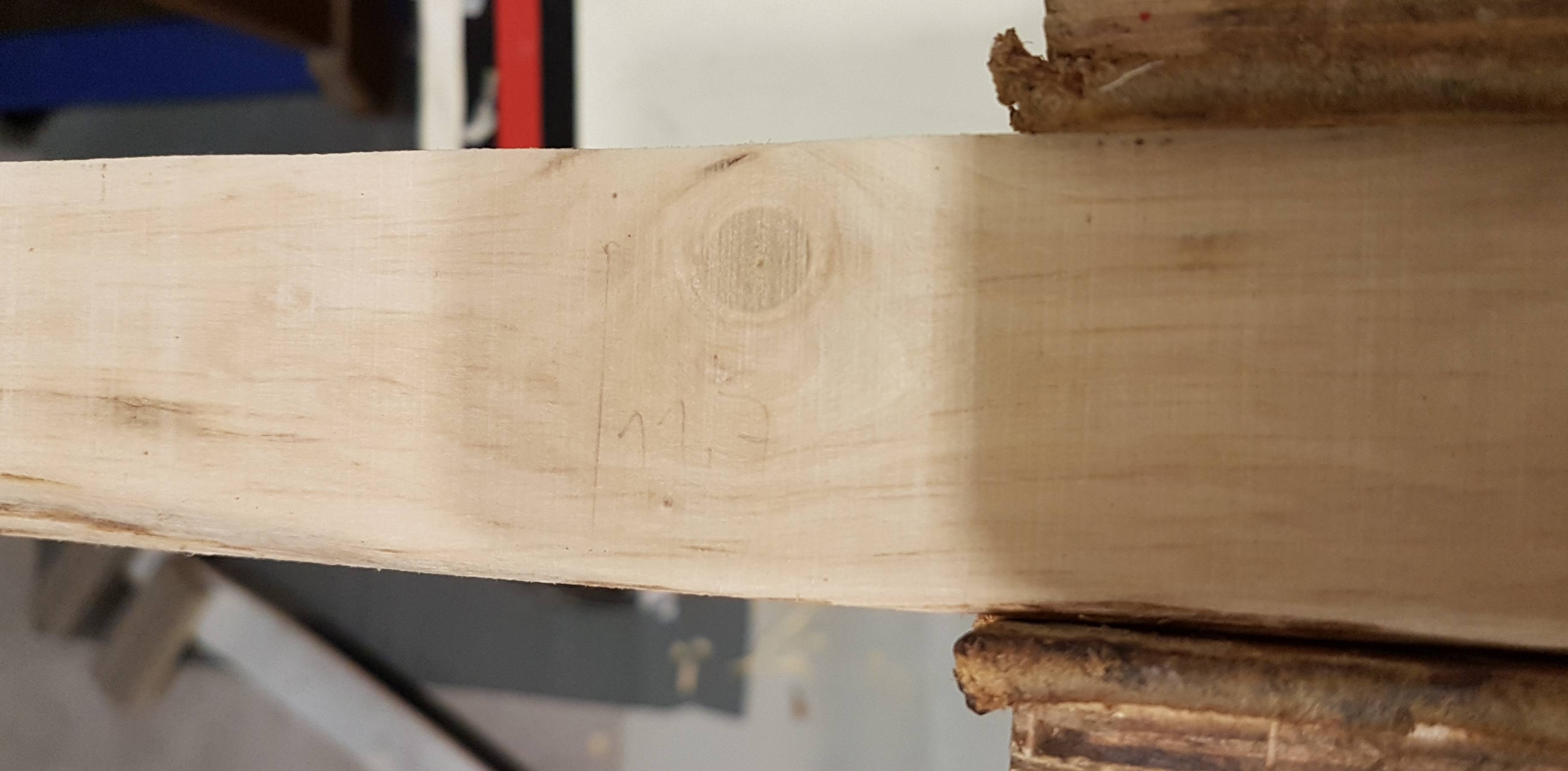

Äste, insgesamt aber nur wenige sehr kleine Totäste. Die großen Äste waren vital

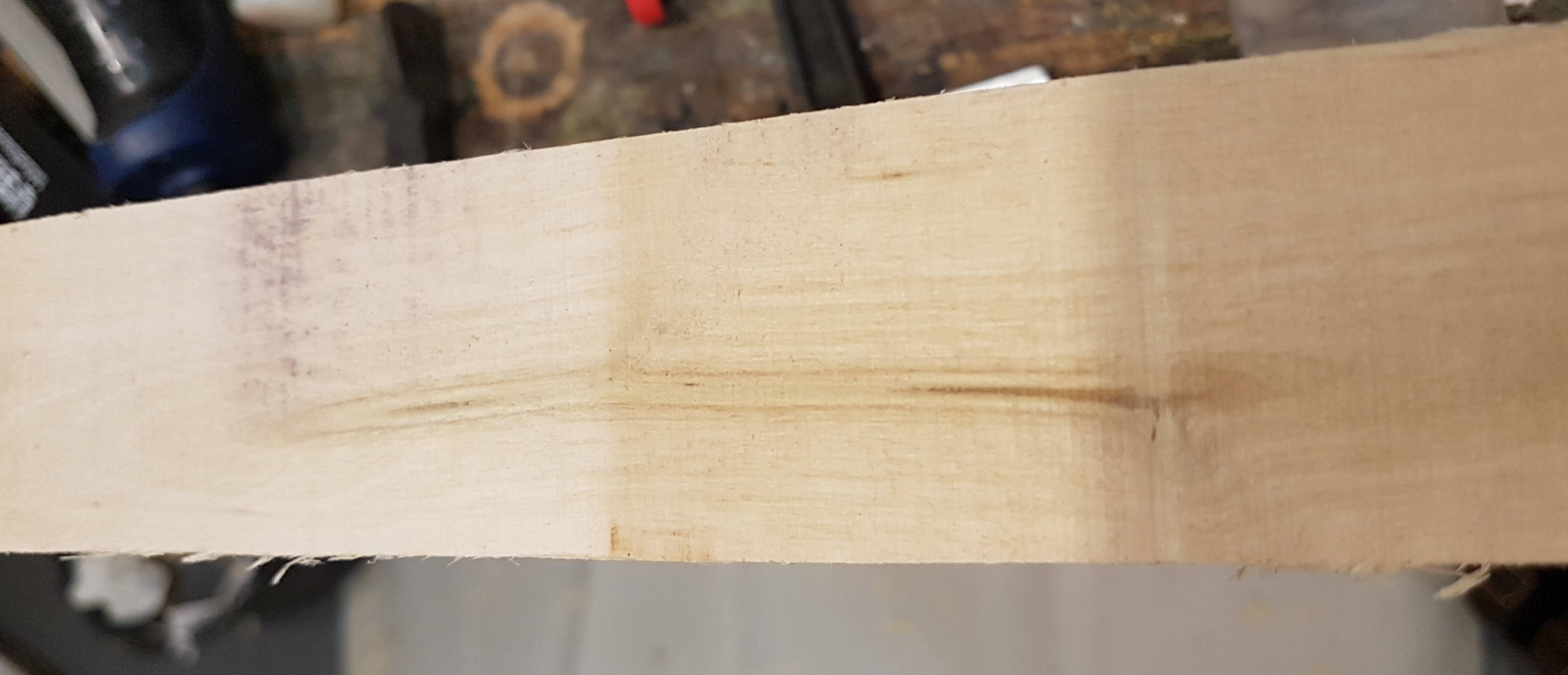

Viele Aststellen in diesem suboptimalen Laminat
Hainbuche in die Form geföhnt HLP 350° C

Michel in der Hütte hat geschrieben: 05.01.2024, 21:07 Nimmst du für die Form eine alte Schranktür/Seite ist das nicht zu dünn? Oder klebst du mehrere Schichten aufeinander?
Beides, in diesem Fall eine Schrankmittelseite (30 mm) aus ner Reklamation (also Neuware) - ein ehemaliger Kollege montiert hochwertige Möbel, da gibt es ab und zu Transportschäden.
Und dann kleb ich entweder 2 Stk. zusammen oder in dem Fall noch 1 cm beschichtete Spanplatte dazu. 4 cm Dicke reicht normalerweise.

Das löst mein Problem eine Form zu bauen, ohne Arm zu werden, erheblich. Mit was verklebst du die Platten. Leim hält auf der Beschichtung ja nicht?
Beiträge: 6751
Hat gedankt: 267 Mal
Hat Dank erhalten: 389 Mal
Re: Saplingbow 16, Neumi, Bambus, Hainbuche und Hasel
Michel in der Hütte hat geschrieben: 06.01.2024, 07:24Mit was verklebst du die Platten. Leim hält auf der Beschichtung ja nicht?
Dieses mal hab ich Holzleim genommen und die Platten verschraubt. Die Schrauben allein sollte aber auch reichen.

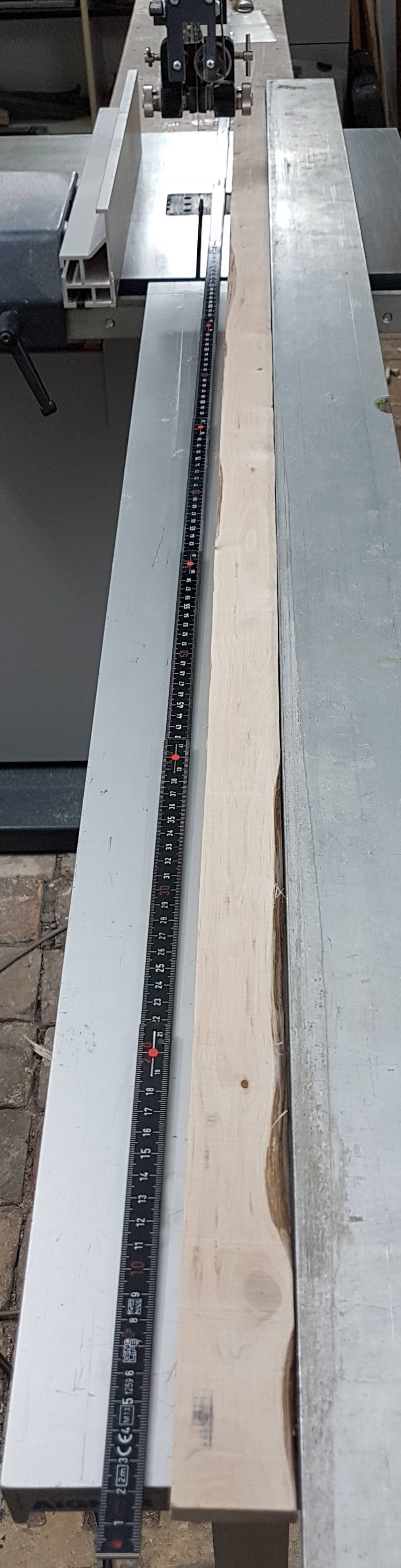

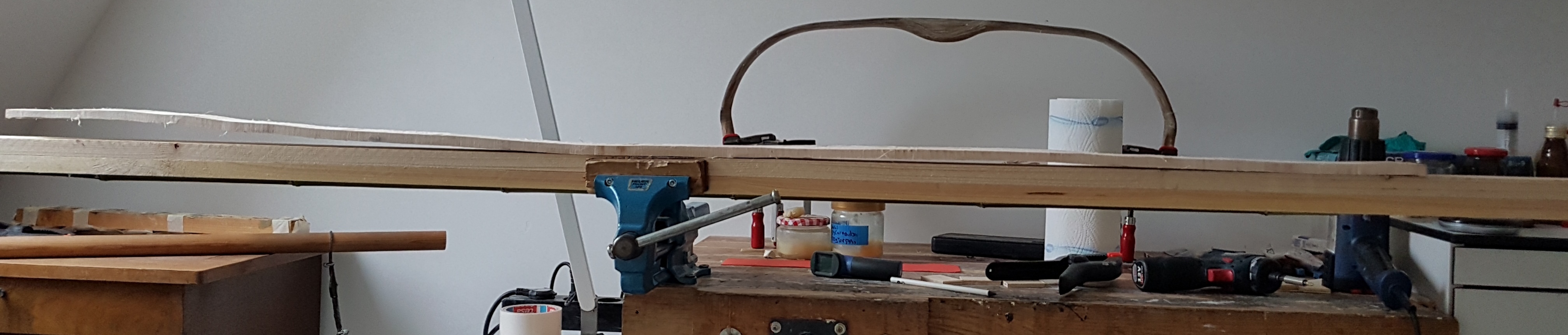

Vorhin habe ich das grob geschnittene Hasellaminat in der Dicke etwas vereinheitlicht (damit es in etwa gleich trocknet) und mit Hilfe der HLP (450° C) flach auf einen Balken gezwungen.
Das Hainbuche-Laminat hat die Biegungen schon ganz gut angenommen und seit gestern 30 g Wasser verloren.
Hasel mit allen Wellen
Hasel eingespannt
Hasel eingespannt
Hainbuche ausgespannt
Hainbuche wieder eingespannt
