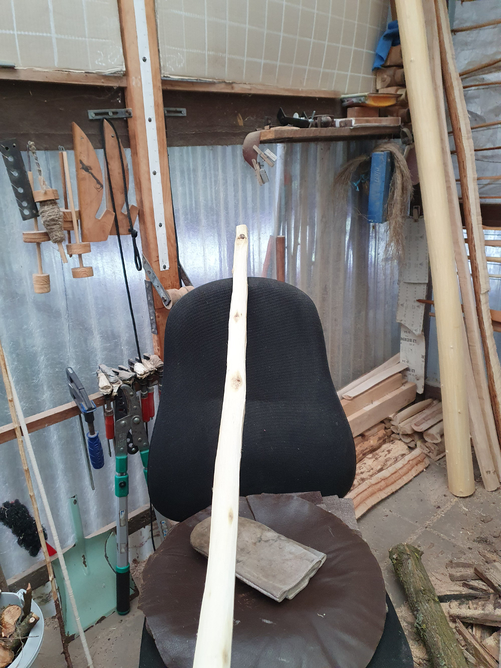

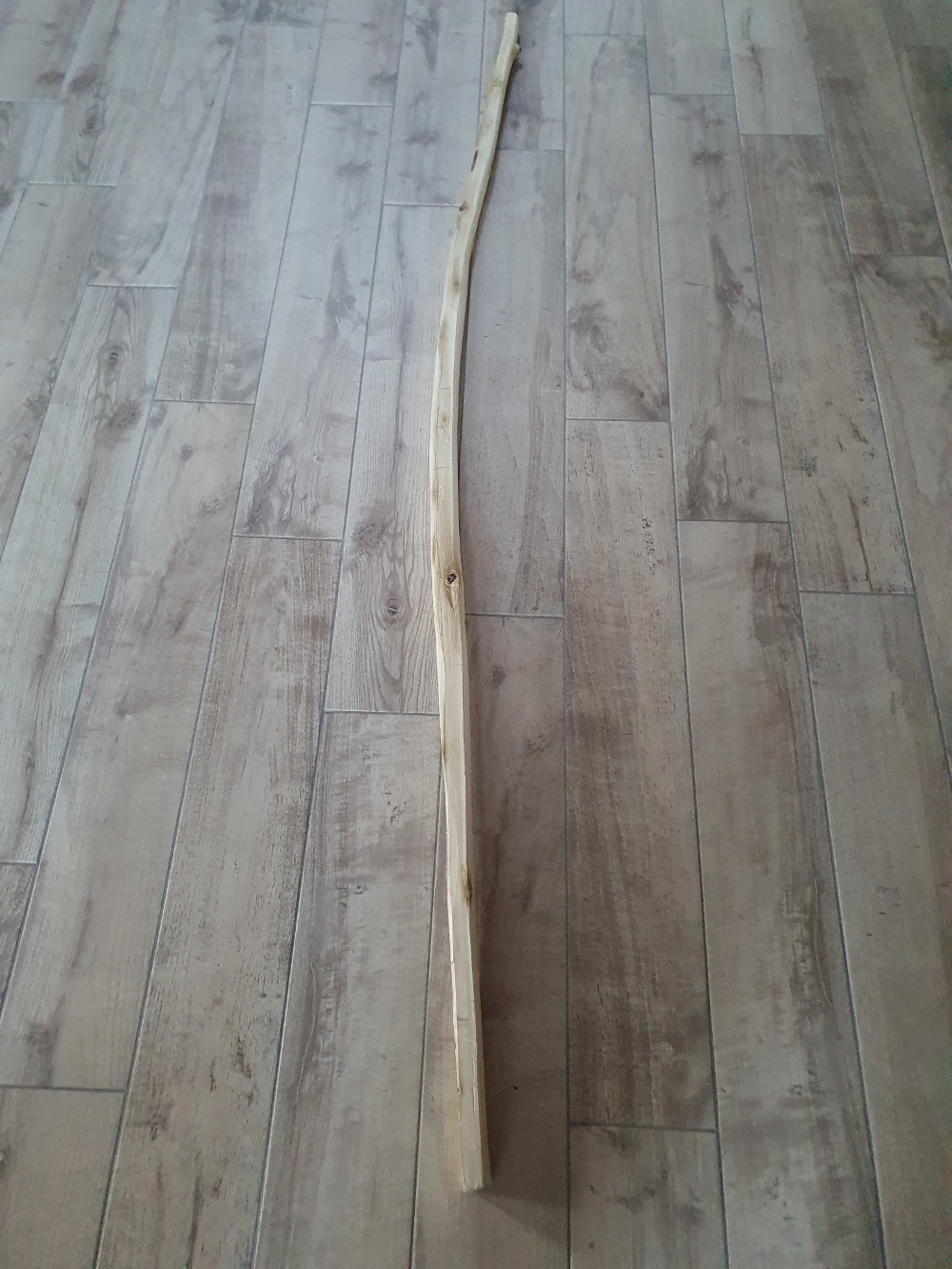

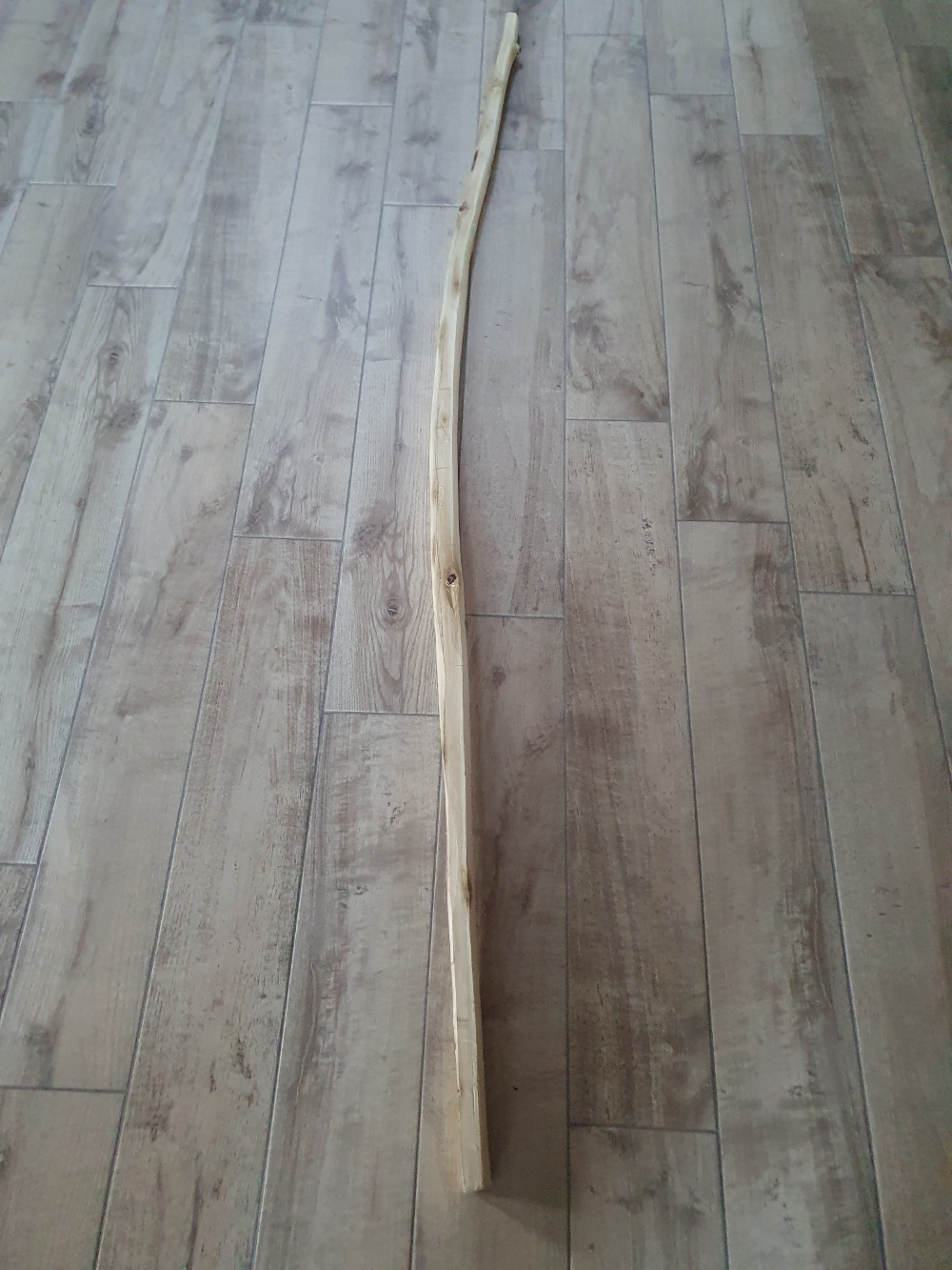

Hab heute also noch etwas gemacht.
Dann wollte ich ja noch die deflexe Stelle weg haben.
Wenn diese Biegung auch funktioniert hat, wird der die geplante Bogenform noch weiter ausgearbeitet und danach
wird alles auf einen Balken gespannt, wo er bis zum engültigen Trocknen drauf bleibt.
Grüße Mühle

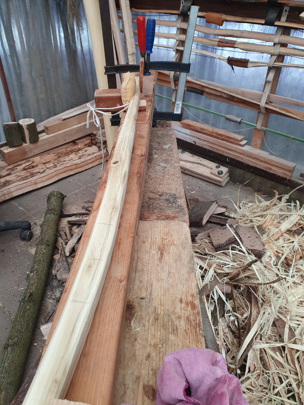

Re: Saplingbow 16,Mühle Robinia Pseudoacacica

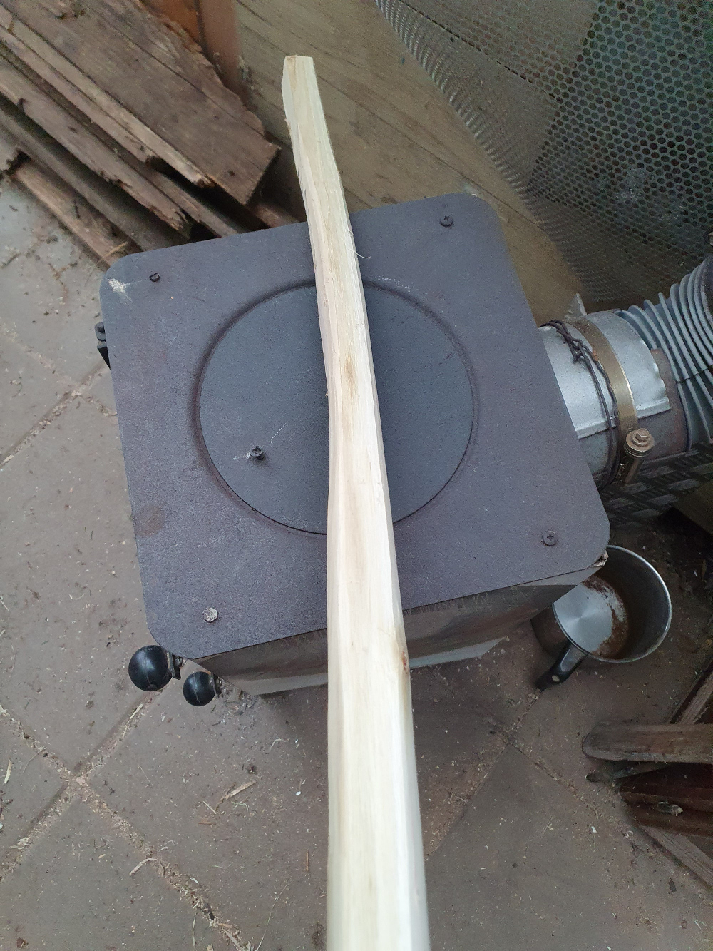

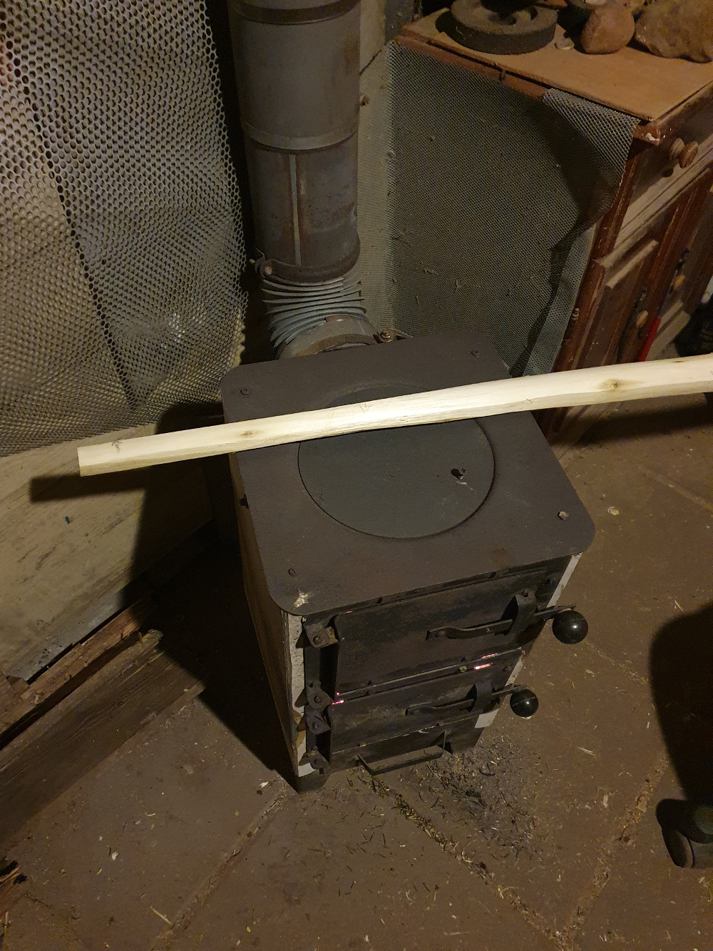

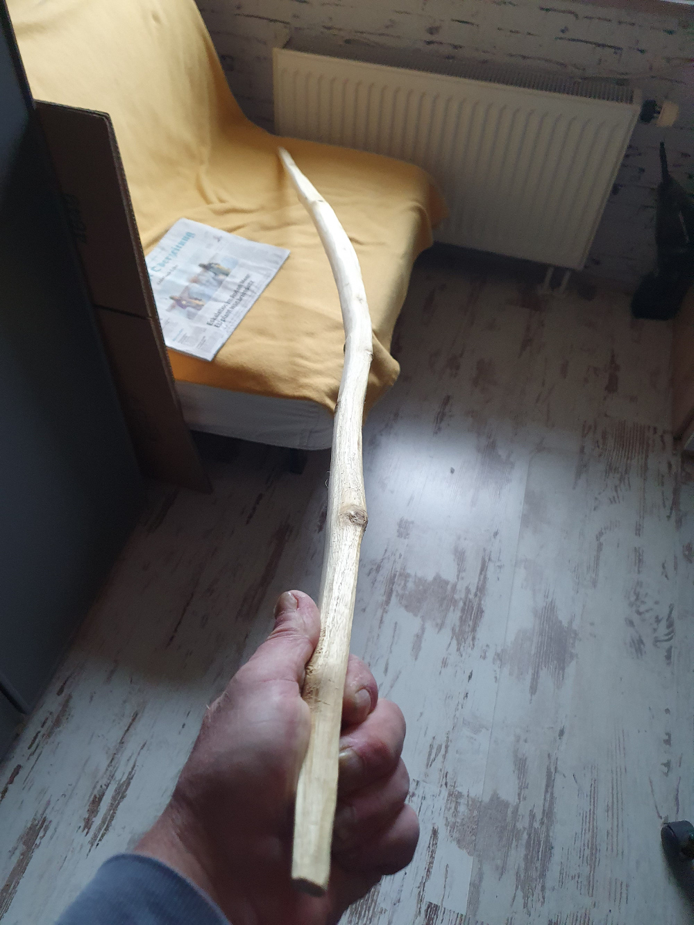

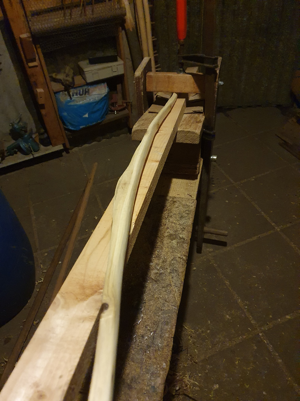

@ fka: Da der Bauch aus Kernholz besteht wollte ich es nicht extra behandeln. Den Rohling hatte ich mal einen Tag im Haus
und, ich wollte es kaum glauben, 55 Gramm Gewicht verdunstet! Ich dachte, da der Rohling zu 80 % aus Kernholz besteht,
das meiner Meinung schon "tot" ist, ist der Rohling auch schon zu 80% trocken.Ja, denkste! Ein par Fotos hab ich auch gleich
noch gemacht. Also noch mal in mein Bogenatelier, den Ofen angefeuert, den Rohling erhitzt, solange bis man das Holz nur ganz kurz
halten kann, und dann ab in die Form, etwas mehr biegen, weil das Holz sicher wieder zurück kriecht. Vorher hatte ich noch an der Stelle wo ich biegen wollte, Holz entfernt, denn je weniger Holz biegen muß um so geringer
die Gefahr von Splitterungen. Nun kann sich der Rohling bis morgen an seine neue Form gewöhnen.
Grüße Mühle

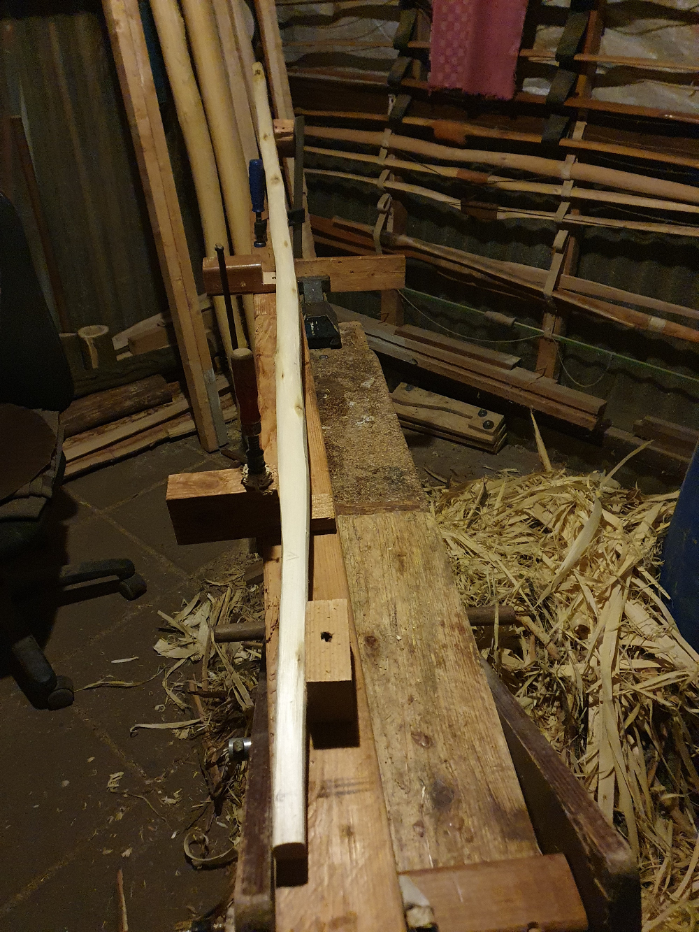

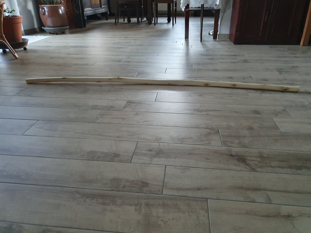

Bisher macht der Rohling alles was ich will.
Heute aus die Form genommen und ziemlich gerade, damit kann ich arbeiten.Allerdings muß ich sagen,daß sich das Kernholz
ziemlich leicht mit dem Zieheisen runter messern läßt. Hoffe, daß ich mit der Entscheidung, fast alles Splintholz zu entfernen
richtig lag. Ich hatte mal einen Bogen, der bestand zur Hälfte aus Splint und dieser Splint hat dann irgendwann mal nachgegeben,
deshalb mal so wie jetzt,80 % Kernholz. Ja und außerdem soll es ein ELB-Abklatsch werden, da hat man ja mit Eibe etwa
das selbe Verhältnis.
Grüße Mühle

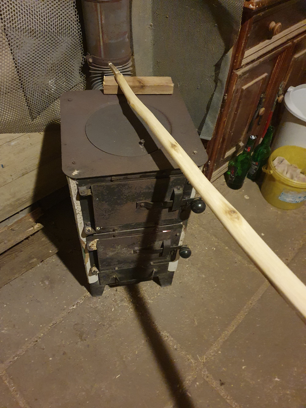

Ich hab meinen Rohling schon mit ins Haus genommen, die letzten zwei Tage hat er etwa 50 g verdunstet. Ich hab auch schon
begonnen, beim WA mit den meisten Ästen seine finale Form raus zu arbeiten. Zur Zeit wiegt er etwas über 800 g. Hoffentlich werden mir die vielen Äste nicht zum Verhängnis.

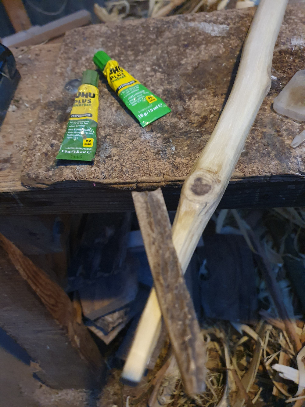

Mein Rohling steht nun schon direkt an der Heizung und hat die letzten 24 Stunden 14 g Gewicht verloren. Zwischendurch
nehm ich ihn immer mal mit raus in meine Werkstatt. Da sich beim Biegetest nichts tat, hab ich noch den einen WA mit
Zieheisen, Messer, Feile und Schleifpapier verschlankt. Vom ELB-Design hab ich mich nun doch verabschiedet, der Bogen

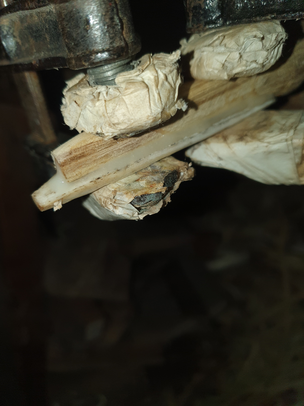

wird nun eher breiter als dick, also eher Langbogen als ELB. Über die erste Nocke hab ich mir Gedanken gemacht, weil ich ja auch irgendwann mit tillern anfangen will. Zwischen meinem Krempel lag noch ein Stück Horn von einen Taschenmessergriff,
den hab ich beschliffen und aufgeklebt. Alles muß dann noch beschliffen werden, mit Nochkerbe oben drauf,ein Overlay halt. Wenn dieser WA sich im Bodentiller
biegen lässt, werde ich den anderen WA anpassen und der kriegt dann auch so ein Overlay.

Mein Stab stand diese Woche im Haus direkt an der Heizung und hat täglich noch Gewichtsverluste im einstelligen
Grammbereich gehabt.Ab und an hatte ich ihn mit raus in die Werkstatt und an Stellen, die mir beim Bodentillern zu
steif vorkamen, Holz mit Ziehklinge und Taschenmesser abgetragen. Mittlerweile wiegt er knapp über 1Pfund.Gestern hab ich dann das zweite Overlay aufgeklebt. Heute werde ich dann die Sehnenkerben anbringen und schauen, wie er sich mit Sehne biegt und ob überhaupt. Auf den
Sehnenverlauf bin ich auch gespannt, etwas Spielraum hab ich ja noch am Griff und dem eine Ende, um da was zu
korrigieren. Grüße Mühle

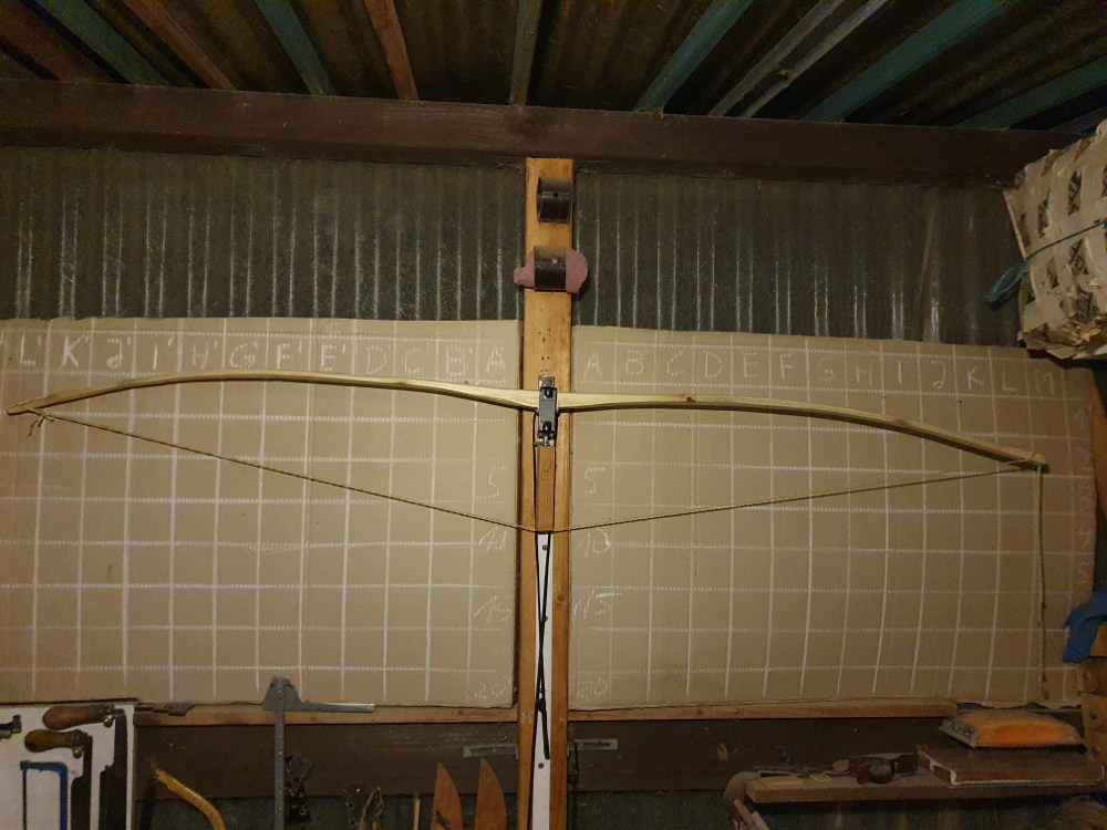

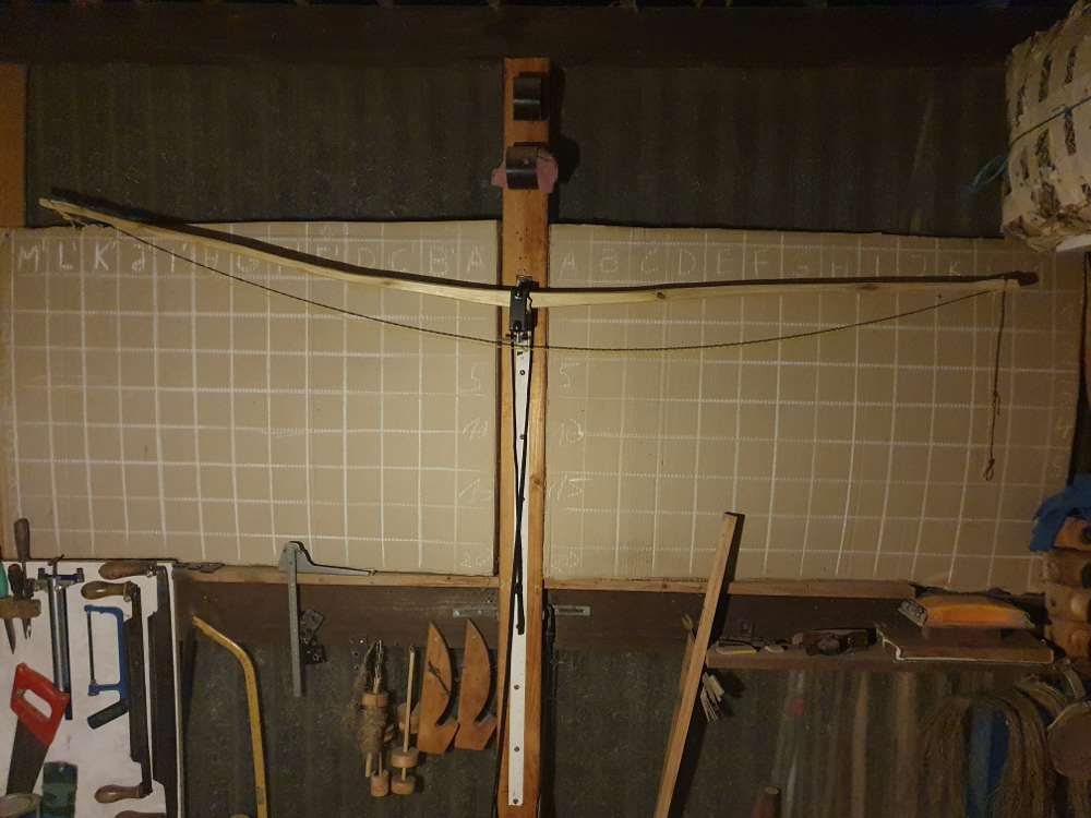

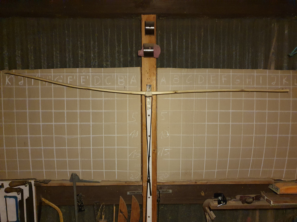

So, die Overlays sind drauf und die Sehnenkerben hab ich mit Fliesensäge und Schlüsselpfeile rein gemacht. Nun kommt für
mich der heikelste Teil, das Tillern. Das wird ein weiter Weg.

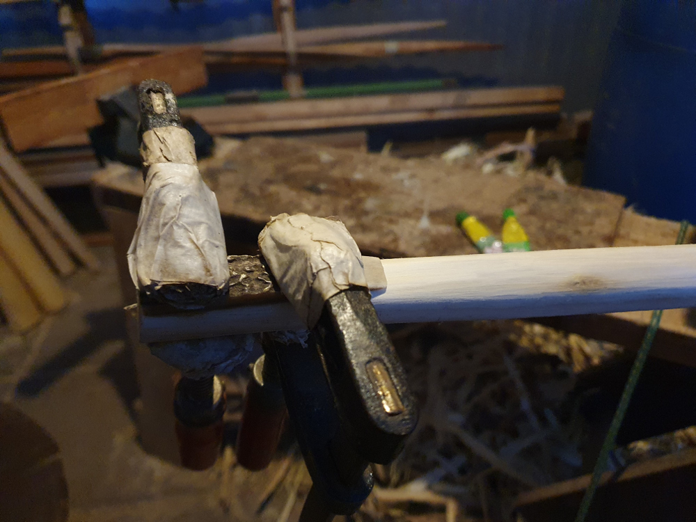

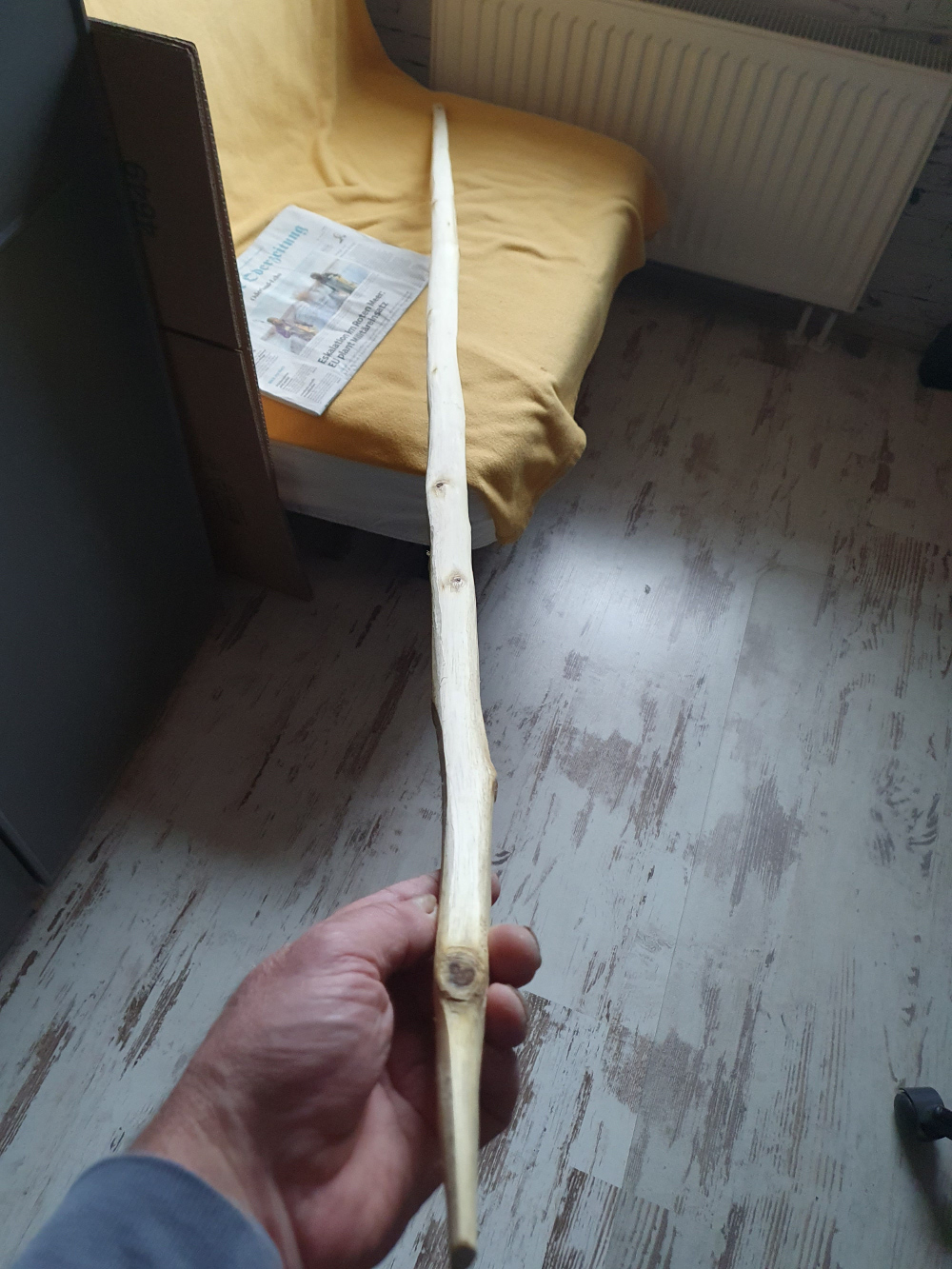

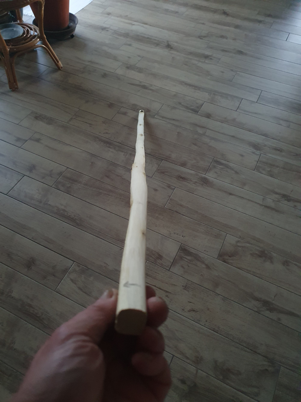

Ja, der Stab hat sich beim Trocknen noch deutlich verzogen, reflex und zu einer Seite. Praktisch an jedem Ast ist irgend
eine Kurve entstanden. Nach einer Weile Holzabtrag hatte ich aber schon mal eine Biegung erzeugt, allerdings schlägt er
immer noch um. Das Zuggewicht ist noch weit außerhalb meiner Fähigkeiten. Außerdem hat sich ein Ende an einem Knoten seitlich verbogen.
Also wieder erhitzen und gegen biegen. Bis denne Mühle

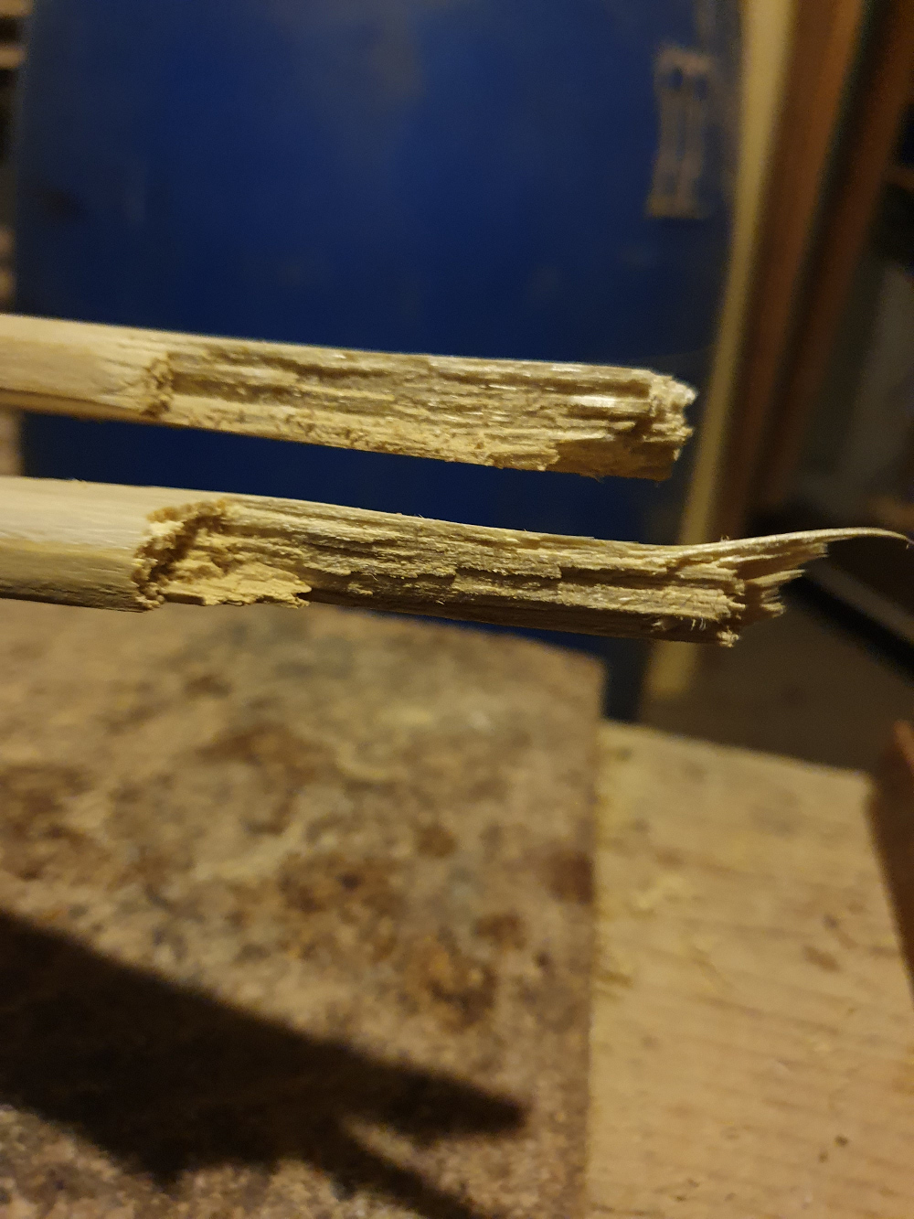

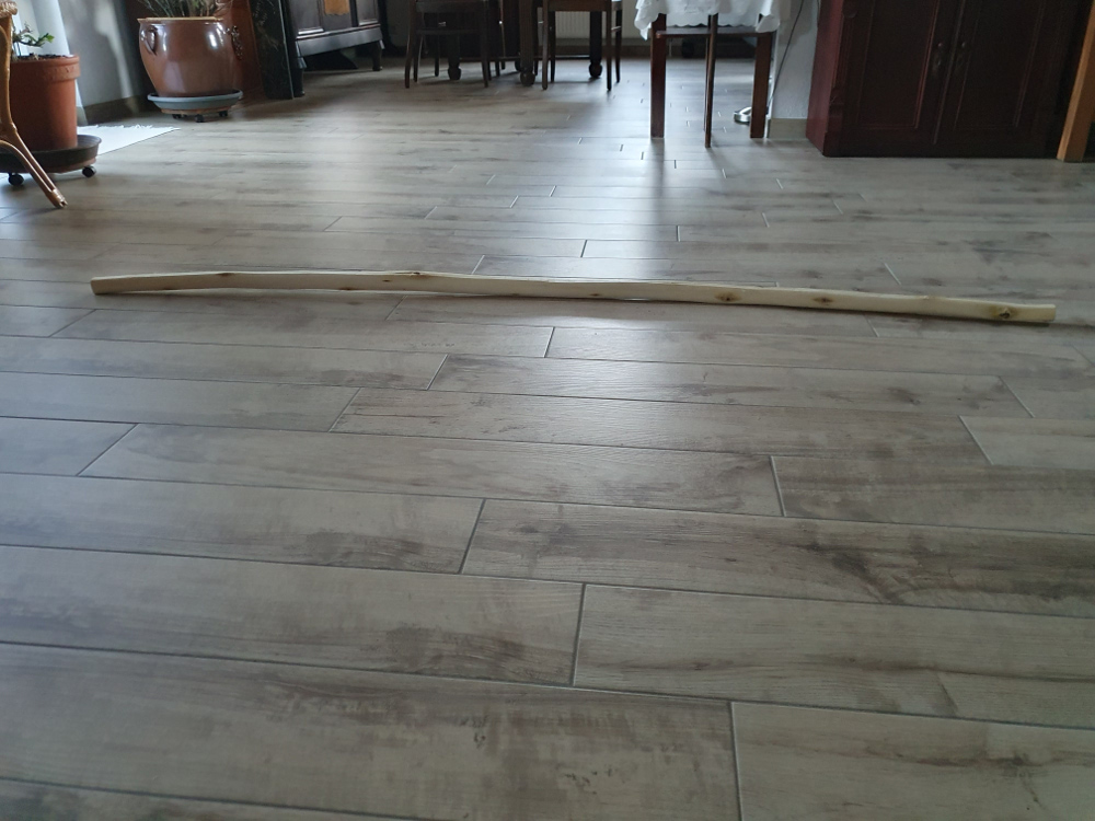

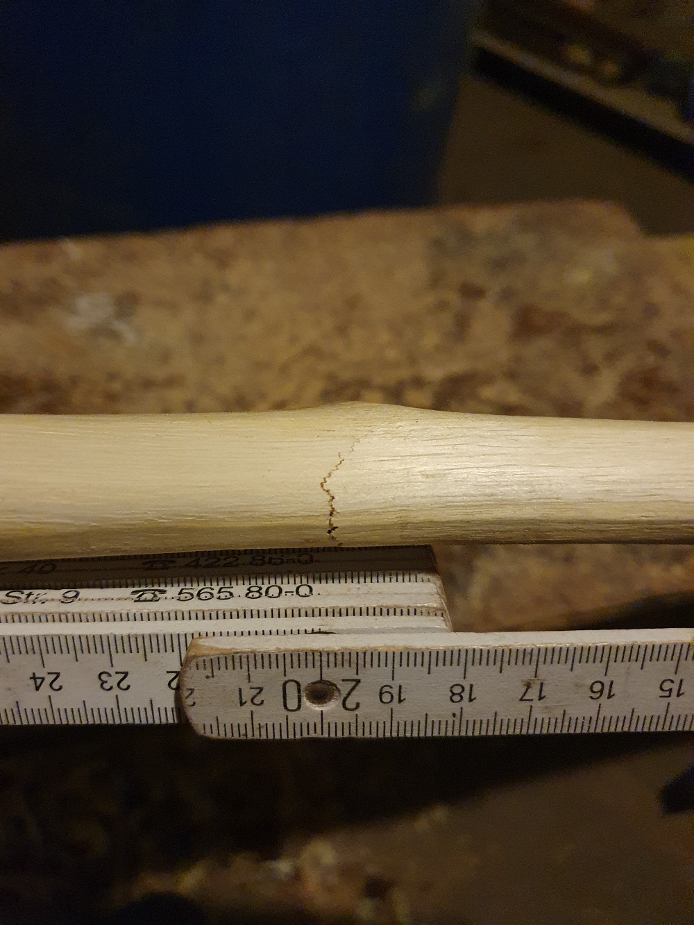

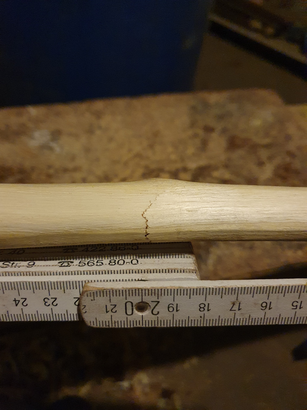

Hallo, mein Gehör hat mich nicht getäuscht.Beim Gegenbiegen der seitlichen Krümmung hat sich bei einem Ast ein Riss
gebildet. In Schußrichtung wars ja noch ziemlich stabil aber seitlich konnte ich das Ende leicht abbrechen. So ein Mist, dabei wollte ich dieses Jahr Erster weden, ha ha.Nun muß Plan C ran.Wenn es noch was werden sollte, dann
wieder so ein kurzer Giftzwerg, von denen ich schon etliche im Regal zu liegen hab. So ist das,: manchmal verliert man und manchmal gewinnen die anderen.
Grüße Mühle
Grüße Mühle
Au schei** , sehr ärgerlich, wo ist er denn auf dem letzten Bild geknackt? Da sieht man gar nix, ich zumindest ned
Glaubst das könnte auch an deiner Erwärmung liegen?
Hab mir da schonmal gedacht, dass sich hier evtl nicht genug Wärme verteilt...oder evtl. das Holz auch zu trocken wird.
Der Bruch sieht allemal komisch aus. Robinie bricht eigtl nicht so stumpf, wenn sie heile istMrCanister123 hat geschrieben: ↑25.01.2024, 10:05
komisch gebrochen, egal nimm was anderes.. Zeit ist noch..
