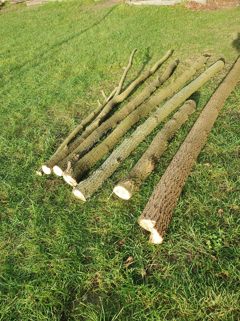

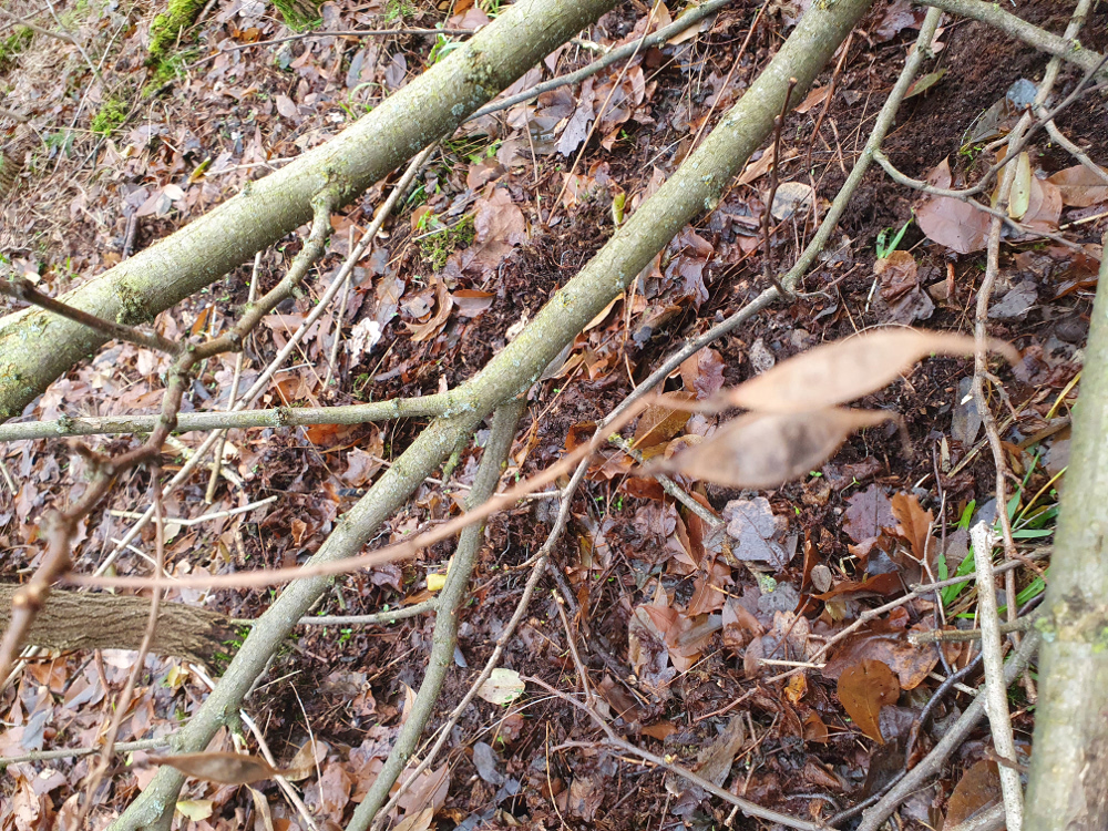

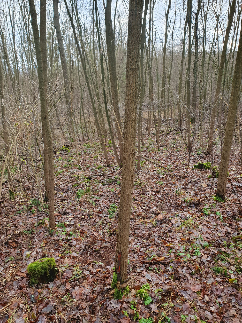

Bin heute morgen bei strahlenden Sonnenschein losgezogen und habe meine Kandidaten geholt, eine Schweiß treibende
Angelegenheit wars allemal. In meiner Gegend wächst viel Robinie und ich finde, es ist ein tolles Bogenholz.
Also lasst die Spiele beginnen!

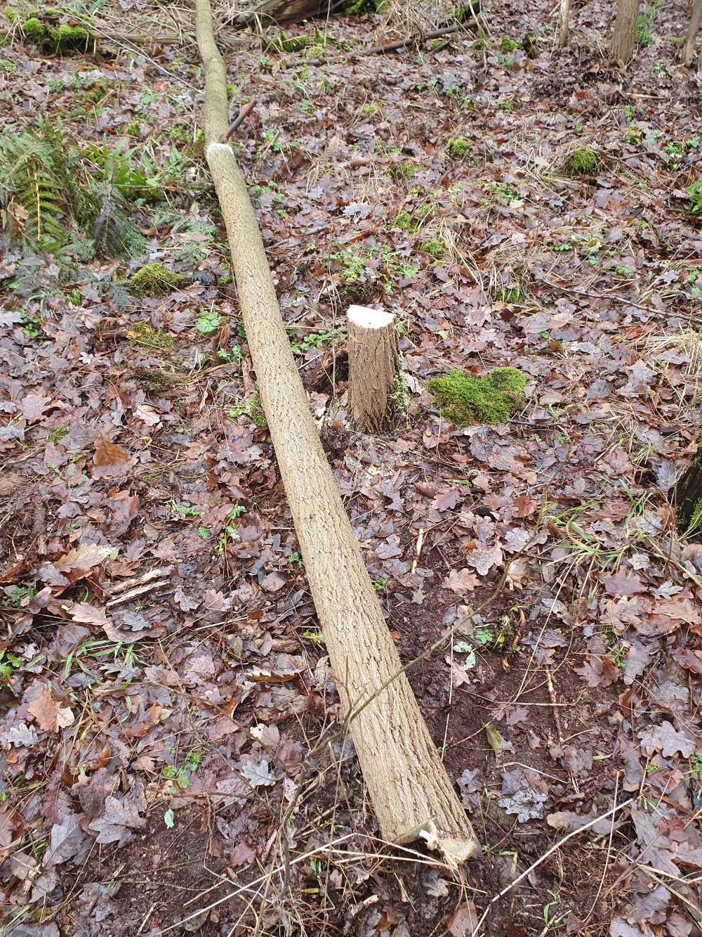

ziemlich lange gesucht bei der großen Auswahl
mit der kleinen Handsäge umgelegt

der 3.von rechts solls dann werden,die unteren<br />sind zu dick im Durchmesser, mach ich später mal
unteres dickeres Ende
oberes Ende vom Stamm, im Astbereich durchgesägt

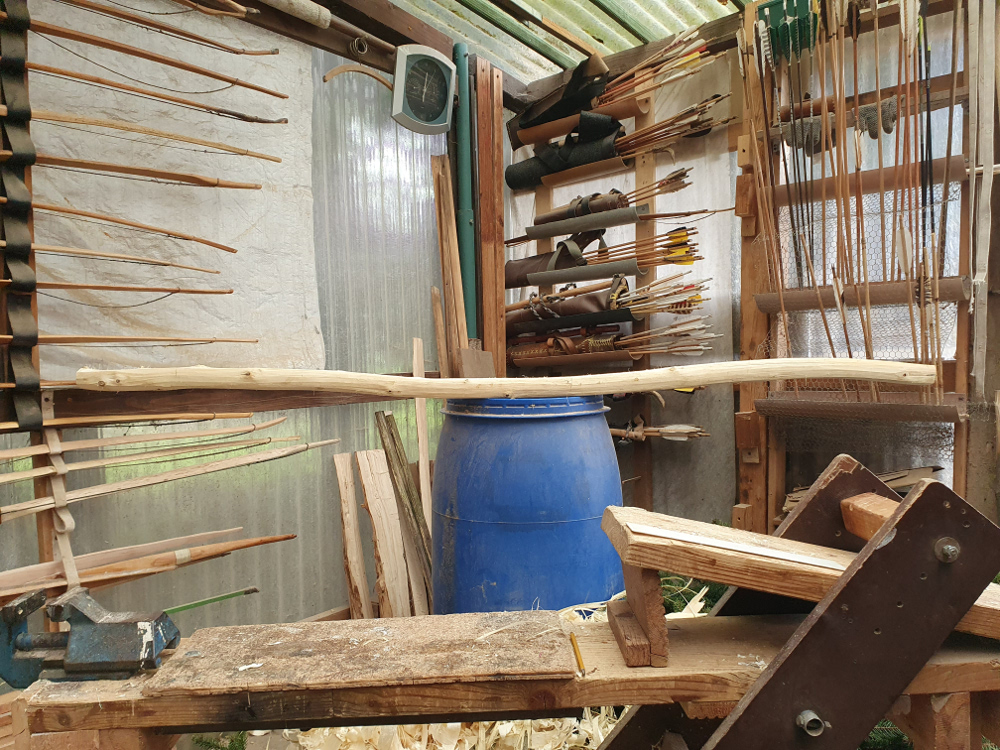

und nochmal eine Gesamtansicht, noch über 2m lang

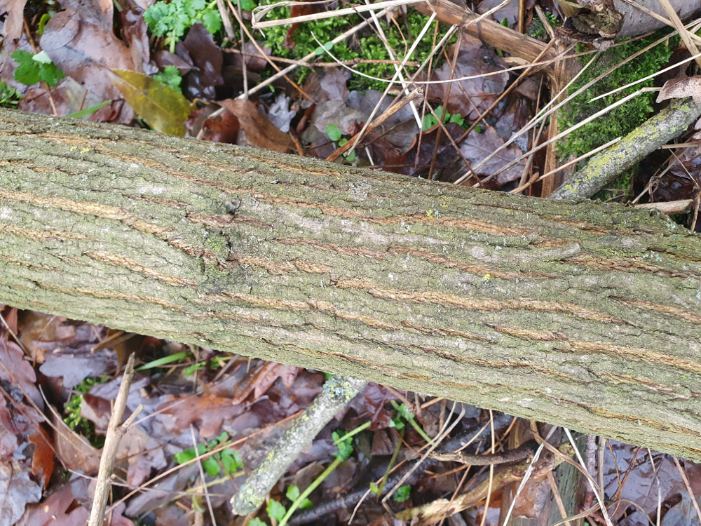

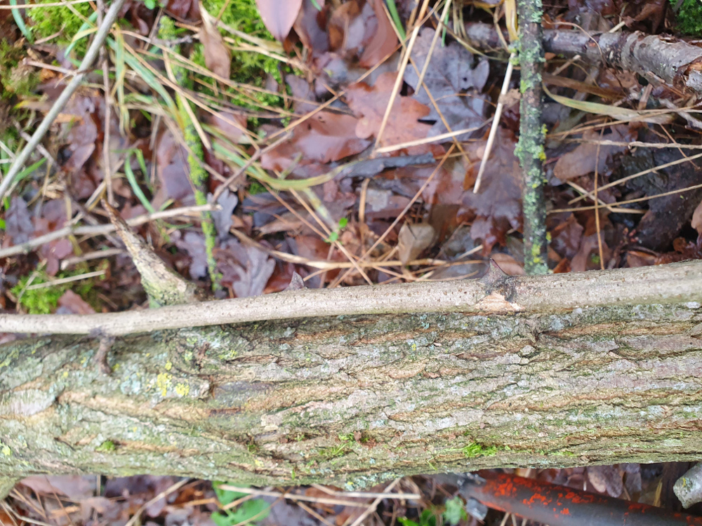

und diese fiesen Stacheln, oder Dornen?
Rinde
Rinde

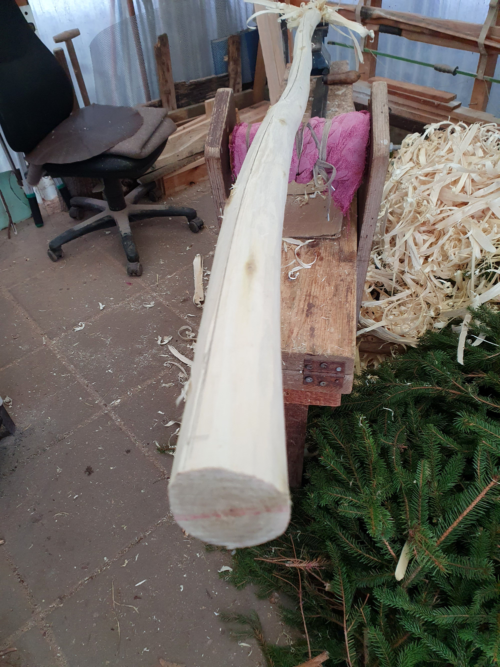

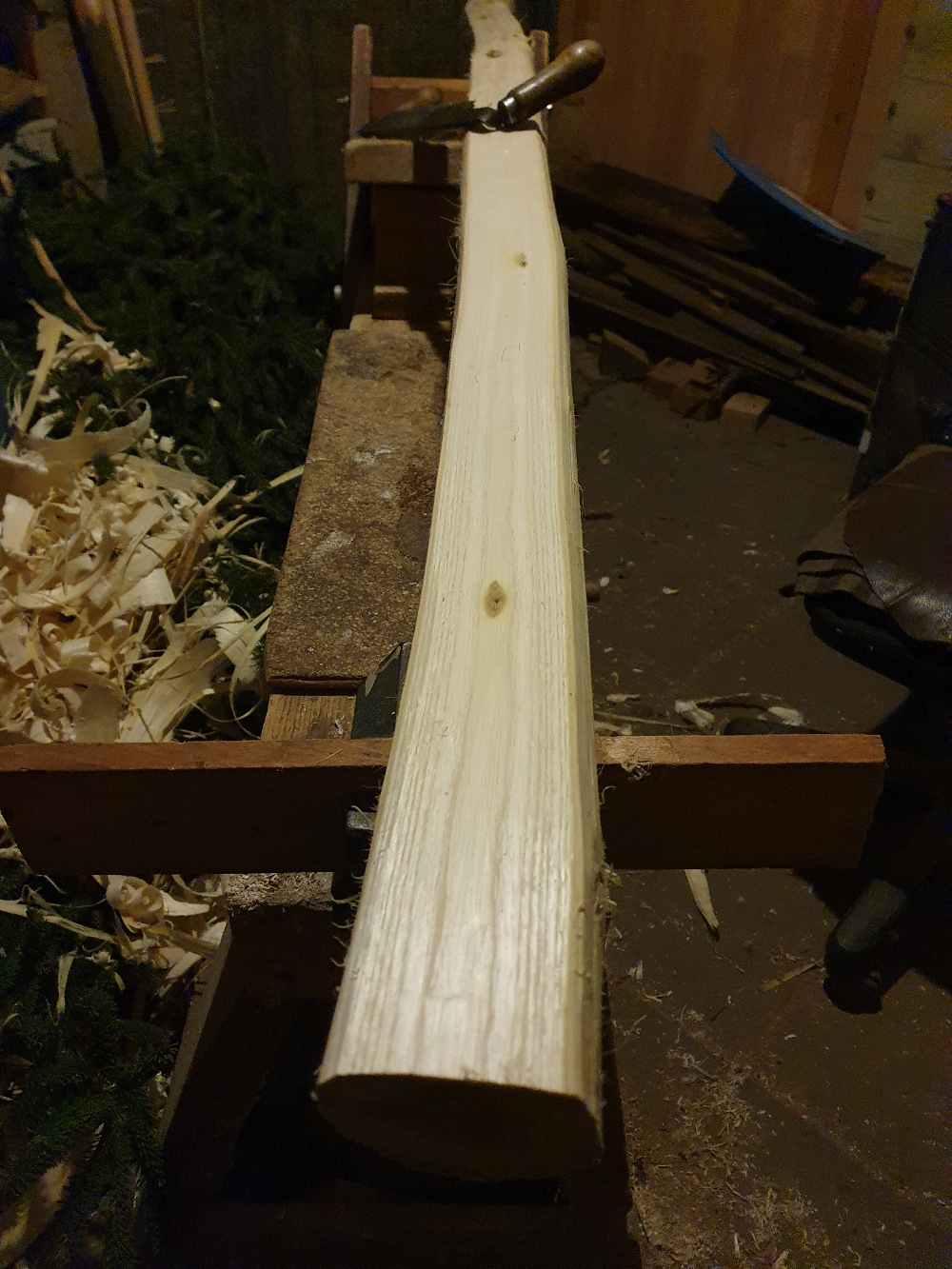

Da ich plane, mal ein ELB-Design mit Robinie zu versuchen, will ich überwiegend Kernholz verwenden. Darum habe ich
begonnen, den Splint zu entfernen. Am zukünftigen Bauch habe ich begonnen, um mal etwas Übung zu haben. Ich habe
bemerkt,daß ich meine Bogenbude erst mal aufräumen muß, damit ich die Schnitzbank so positionieren kann, um den
Lichtstrahl so zu haben, das ich sehe wo die Jahresringe sind.

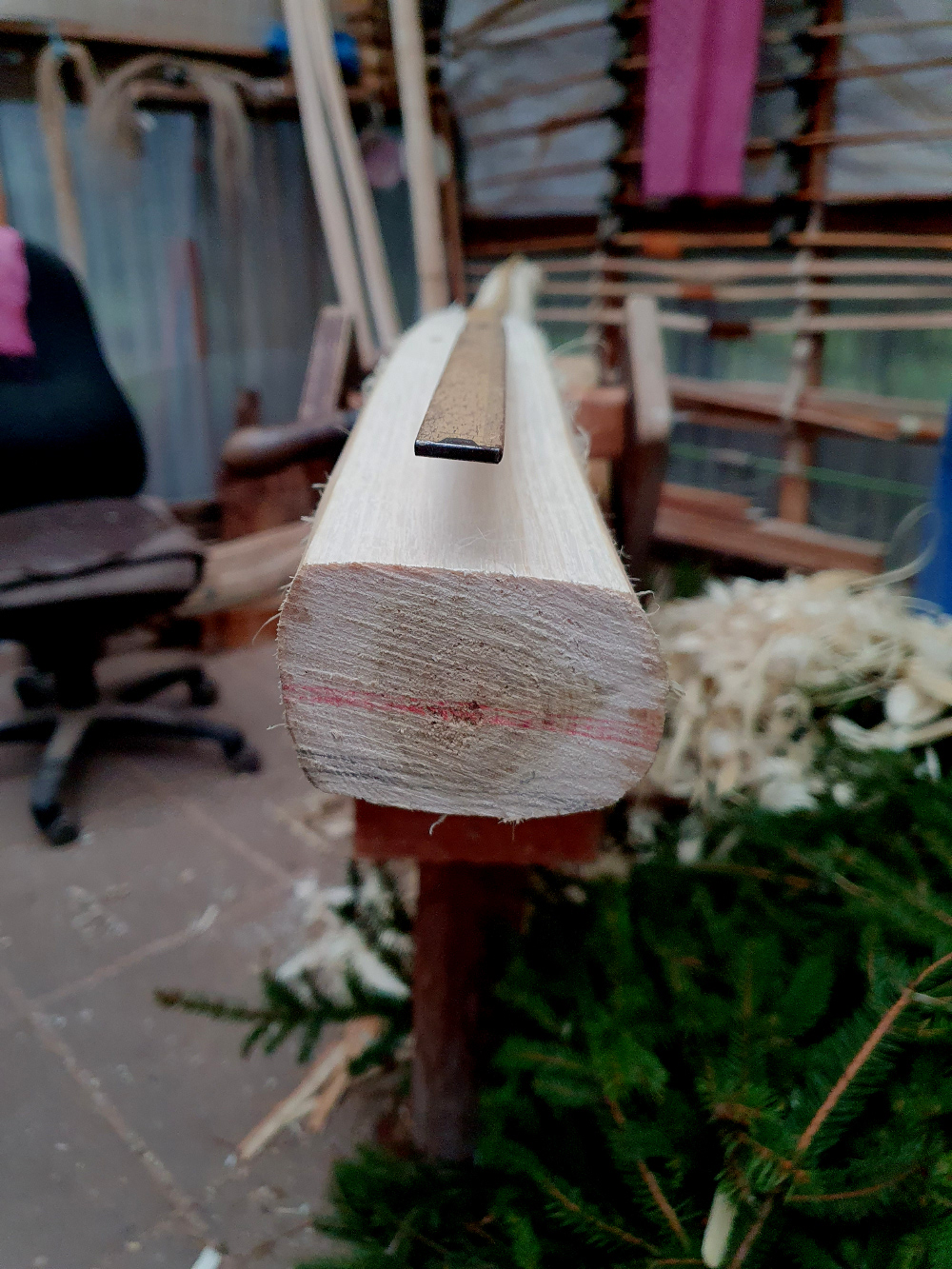

der erste Ring vom Kernholz am Bauch
Das Ganze muß ich mir noch mal bei Tageslicht anschauen, dann kann ich weiter überlegen ob mein Plan aufgeht.
Seitenansicht
Seitenansicht

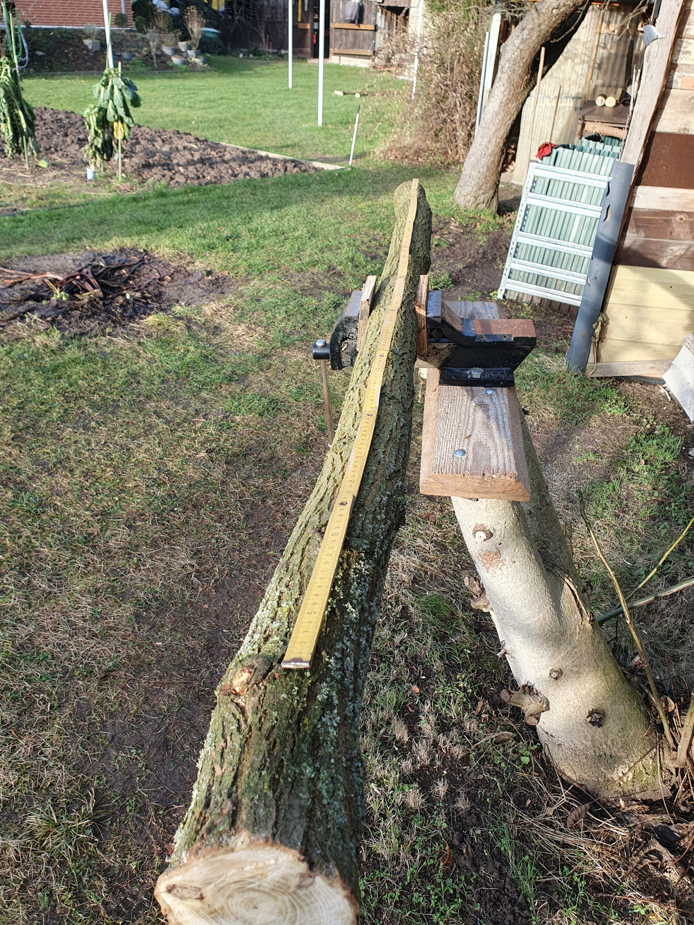

Der Vollständigkeit halber noch die bisher verwendeten Werkzeuge und Hilfsmittel:
-Handsäge, zu sehen auf dem ersten Bild
-Zieheisen,taucht immer mal wieder auf den letzten Bildern auf
-Gliedermaßstab und Bleistift, bisher nicht Photo dokumentiert
-Schnitzbank, mein Arbeitsplatz innen
-Schraubstock,mein Arbeitsplatz draußen

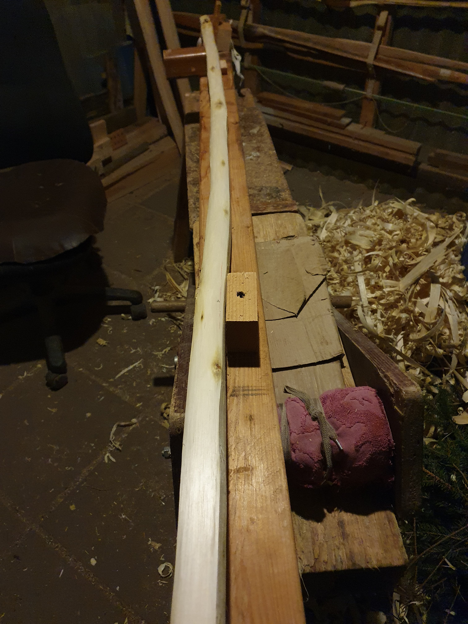

Da ich diese Woche Spätschicht habe, könnte ich Vormittags noch was an meinem Projekt machen, so auch heute.
Mittlerweile sind Bauch und Rücken bis kurz über den Zielring abgetragen. Mit dem Zieheisen ist das ein gutes
Training für den Oberkörper.
So siehts aus, der künftige Rücken ist oben:

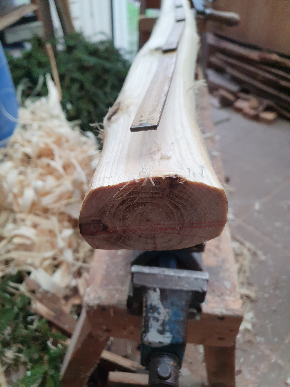

untere Stammseite
untere Stammseite
oberer Stammabschnitt

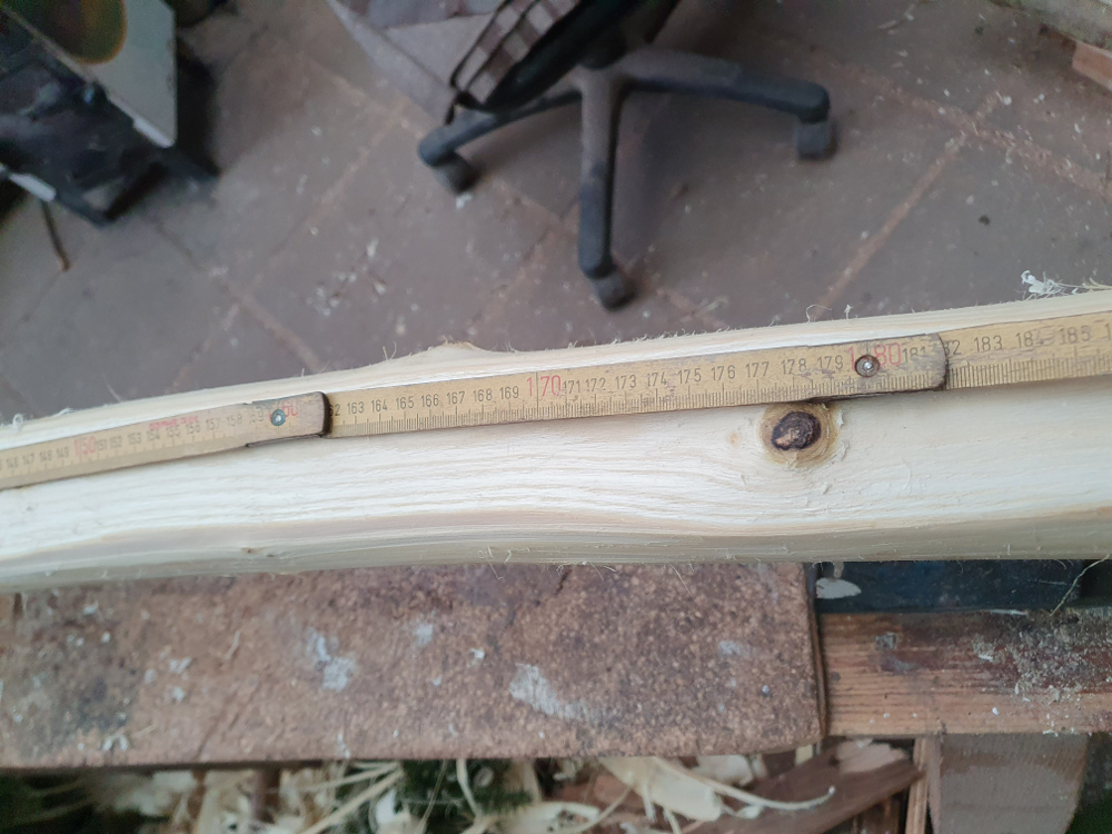

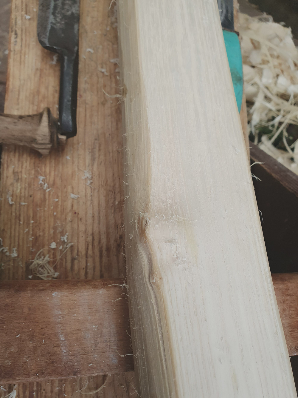

Aber bei etwa 1,8m tauchte dann ein Ast auf, so daß ich mich wohl von der Idee eines ELB verabschieden kann.
Wird es halt wieder ein Flachbogen, hab ich allerdings schon so viele.
der Ast stört schon extrem
Den Ast drin lassen würde sicher zu viel Masse an der Stelle bringen und da absägen ist der Bogen zu kurz für ein ELB.
Liebe Grüße Mühle

und wenn du ihn raussägst, so dass er in der Kehle eines V liegt und dann das Stück ohne Ast wieder anspleißt? Ist doch bei 180 eh fast raus ausm biegen.
Sollte denk ich sogar ohne Wicklung gehen, ist ja kaum hebel da. Außer du wolltest was um 70#+ :)
Nur so als Idee...
Gruß Martin

Ich sehe da kein großes Problem mit dem Ast. Mach den ELB 190cm, auf den letzten 10cm biegt doch eh fast nichts mehr. Ast mehr oder weniger ignorieren. Ich denke bis 70# passiert da nix, Robinie ist zähes Zeug.

Mühle hat geschrieben: 02.01.2024, 23:52 Den Ast drin lassen würde sicher zu viel Masse an der Stelle bringen
Einfach deinen Plan weiter verfolgen und an der Stelle zunächst der Faser entsprechend breiter lassen (halbe Astbreite re und li). Das tote Astmaterial kannst du dann entfernen und hast ein schönes Loch im Bogen 👍🏹
Das dürfte kaum mehr wiegen.

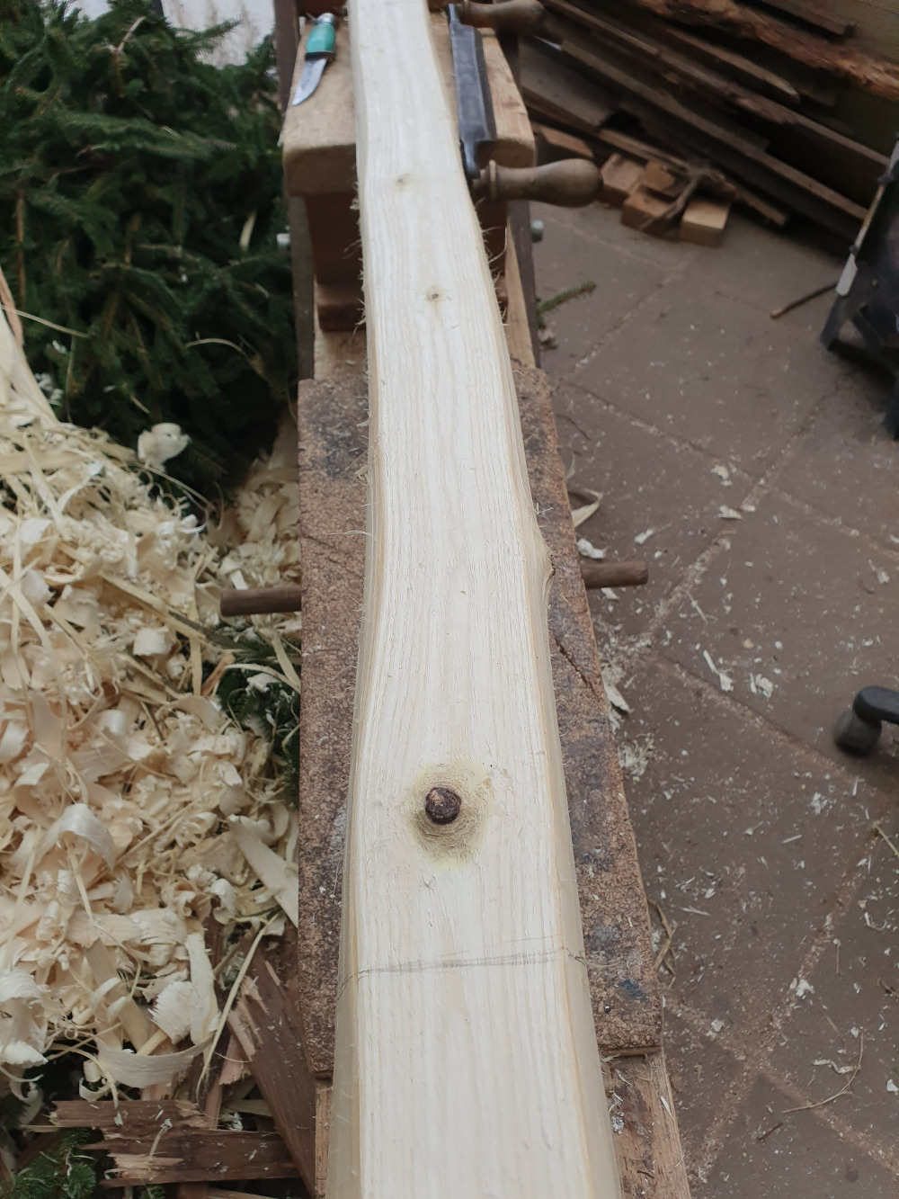

noch ein überwachsener Ast schräg zur Seite
vielleicht war auch die ganze Aufregung zu früh
und noch mal eine Seitenansicht, Rücken oben

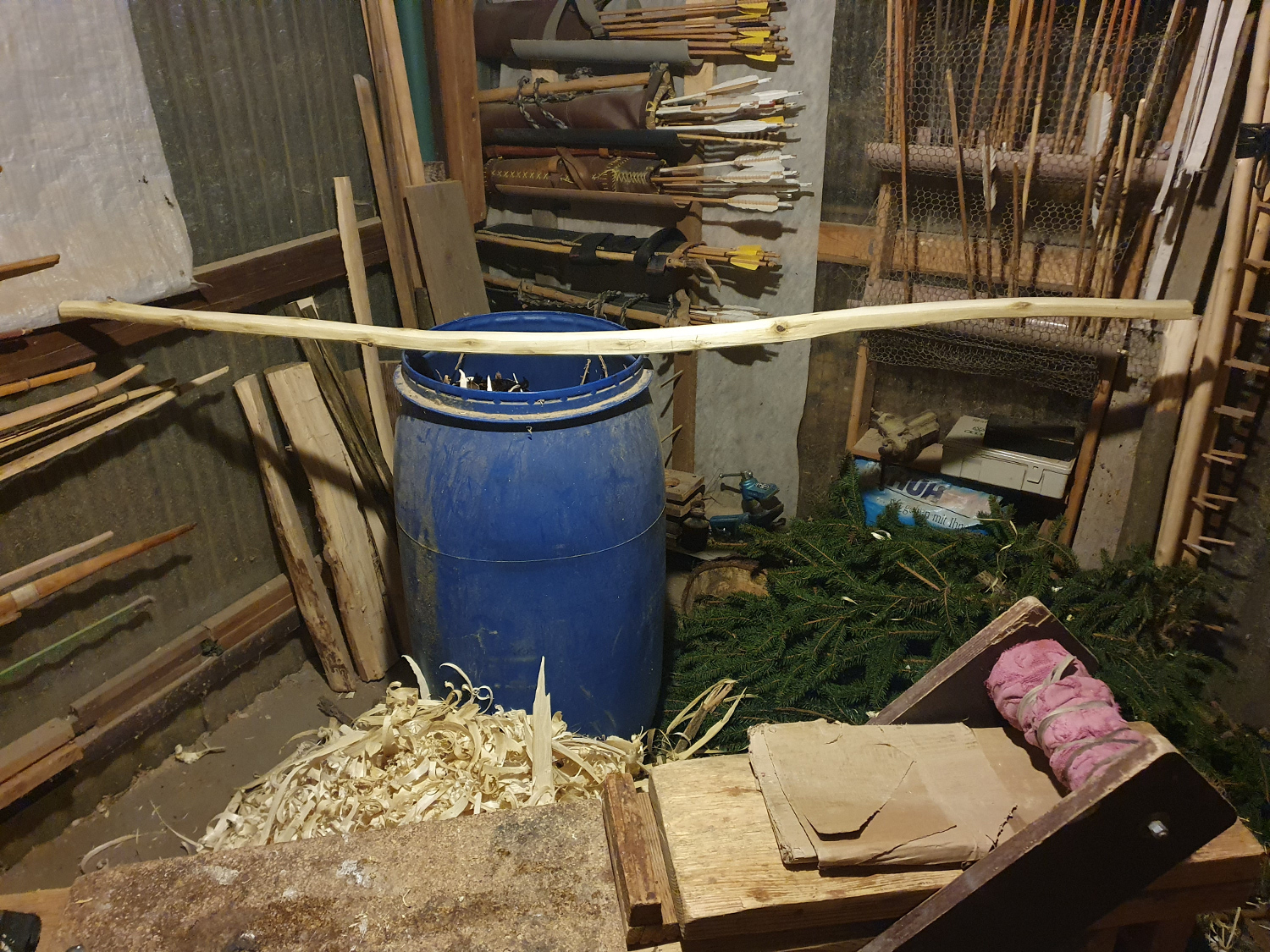

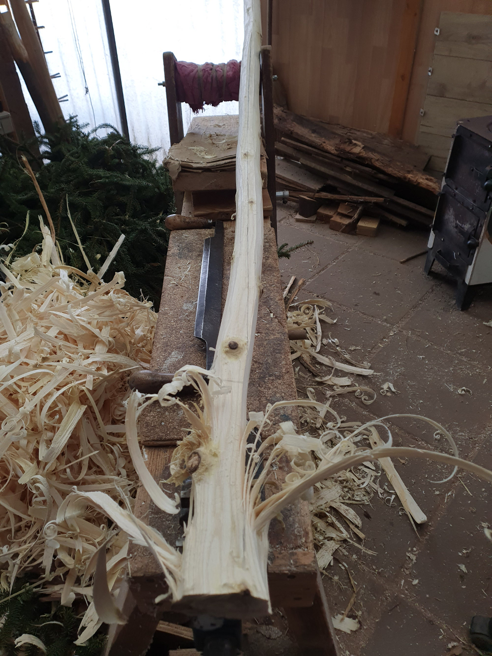

Mittlerweile hab ich mit Zieheisen soweit runter geschabt, das fast nur noch Kernholz übrig ist.
Reseven sind noch
Reseven sind noch
das da unten wird noch abgesägt

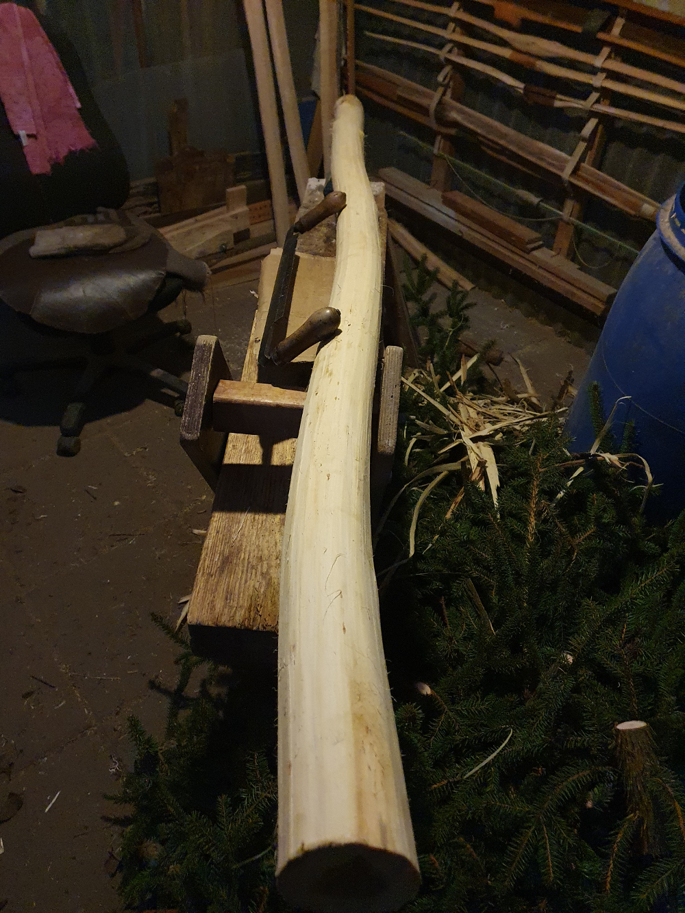

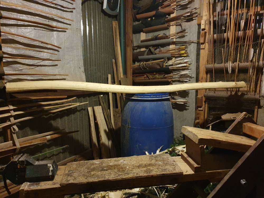

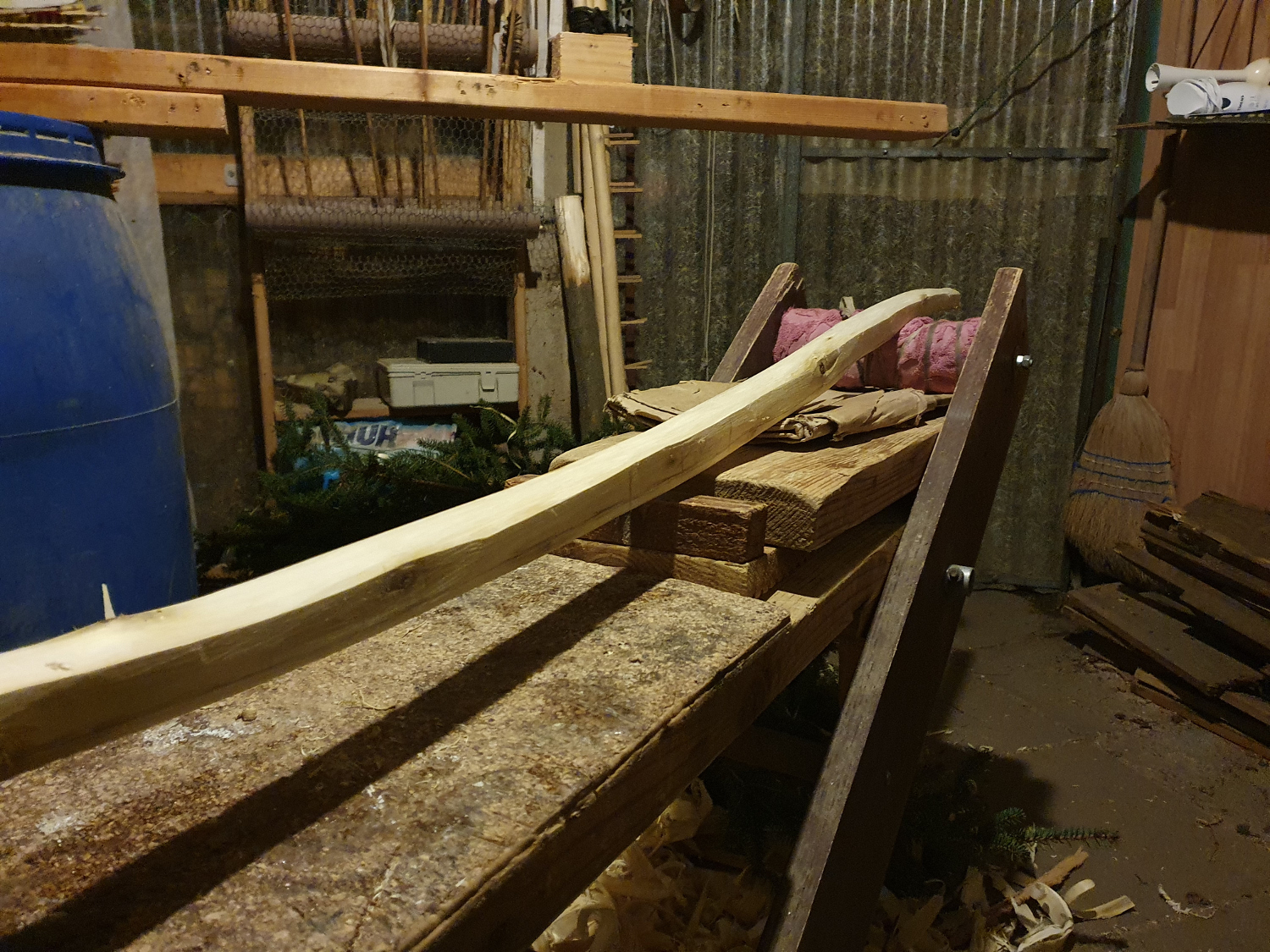

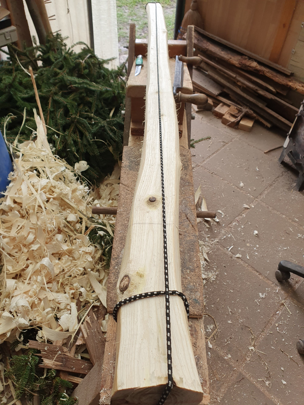

Heute hab ich mal so richtig mein Zieheisen geschwungen, den Rücken bis zum Zielring und den Bauch und die Seiten auch fast bis Endmaß runter geschabt.
schon bedeutend handlicher aber etliche Äste
Seitenansicht, die deflexe Stelle gefällt mir nicht

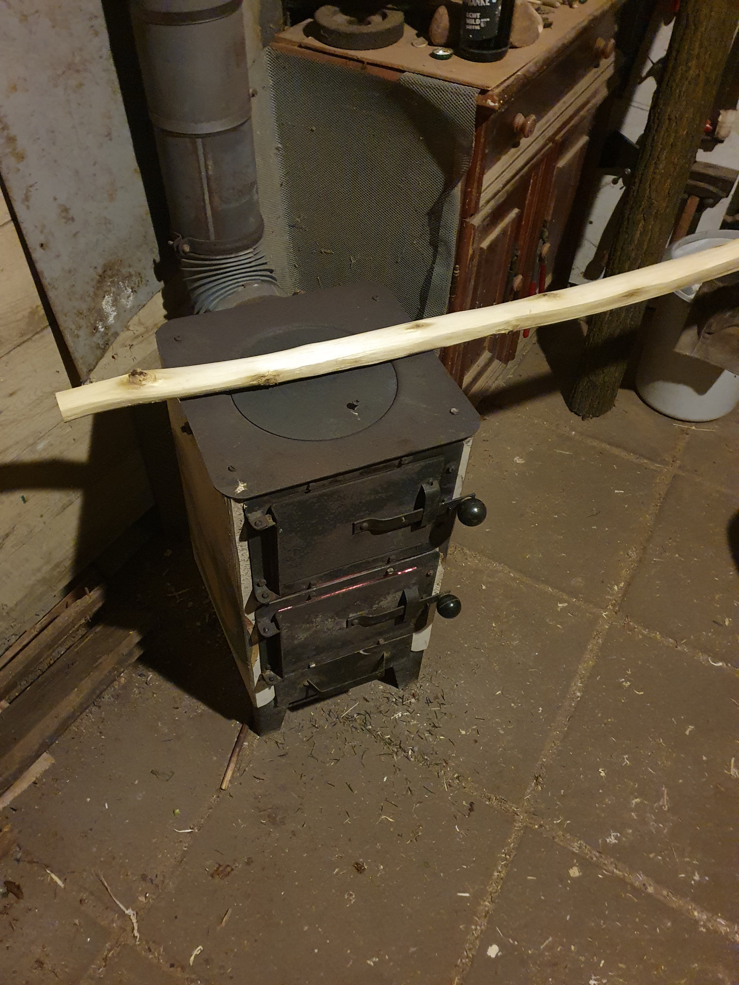

eine seitliche Korrektur ist auch erforderlich, bei den Energiepreisen hab ich mal meinen Werkstattofen als Wärmequelle benutzt
und ab in die Form, mal sehen ob es geklappt hat
