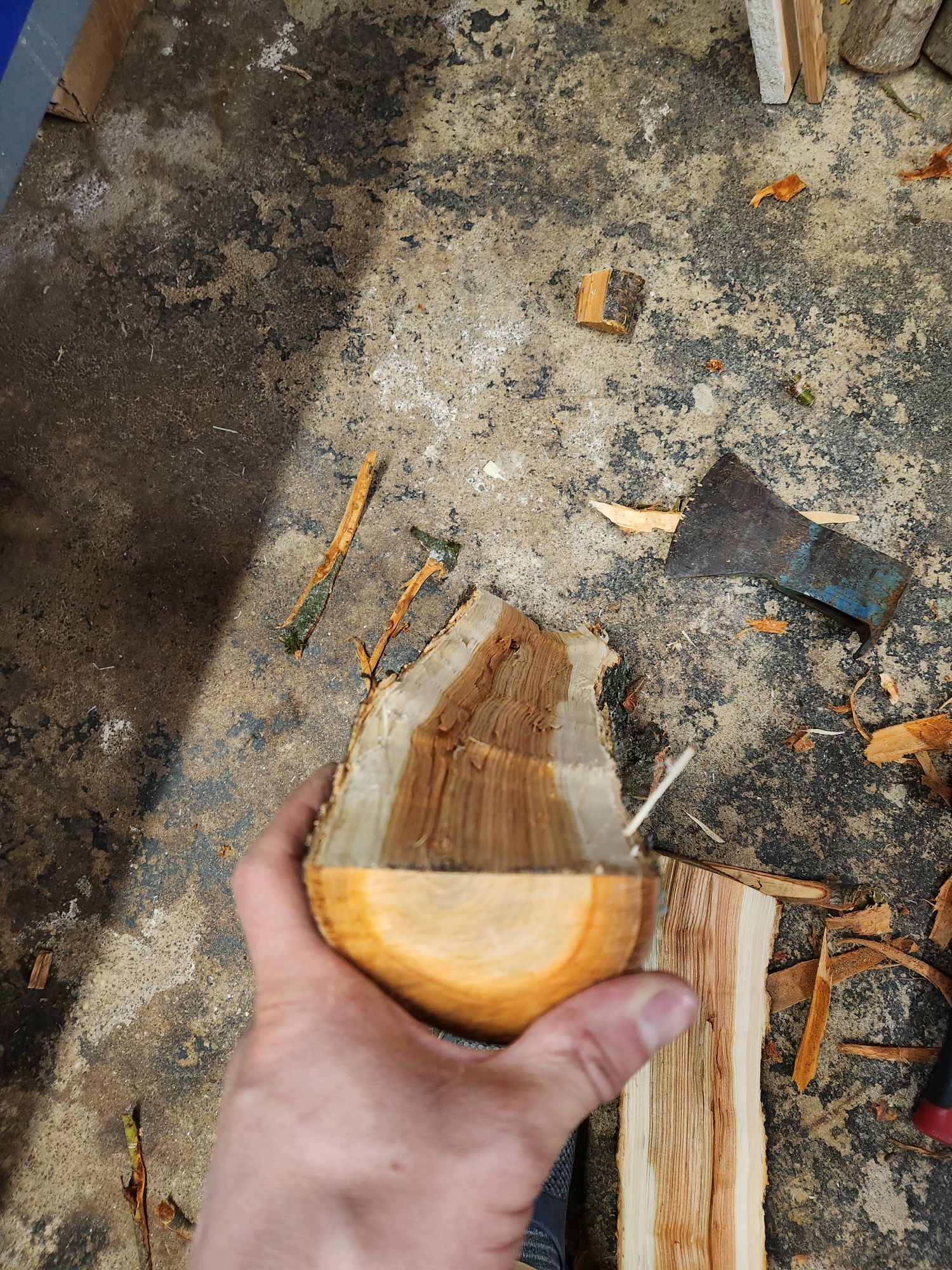

Hier hab ich noch von einem 40cm Reststück den Drehwuchs begutachtet.

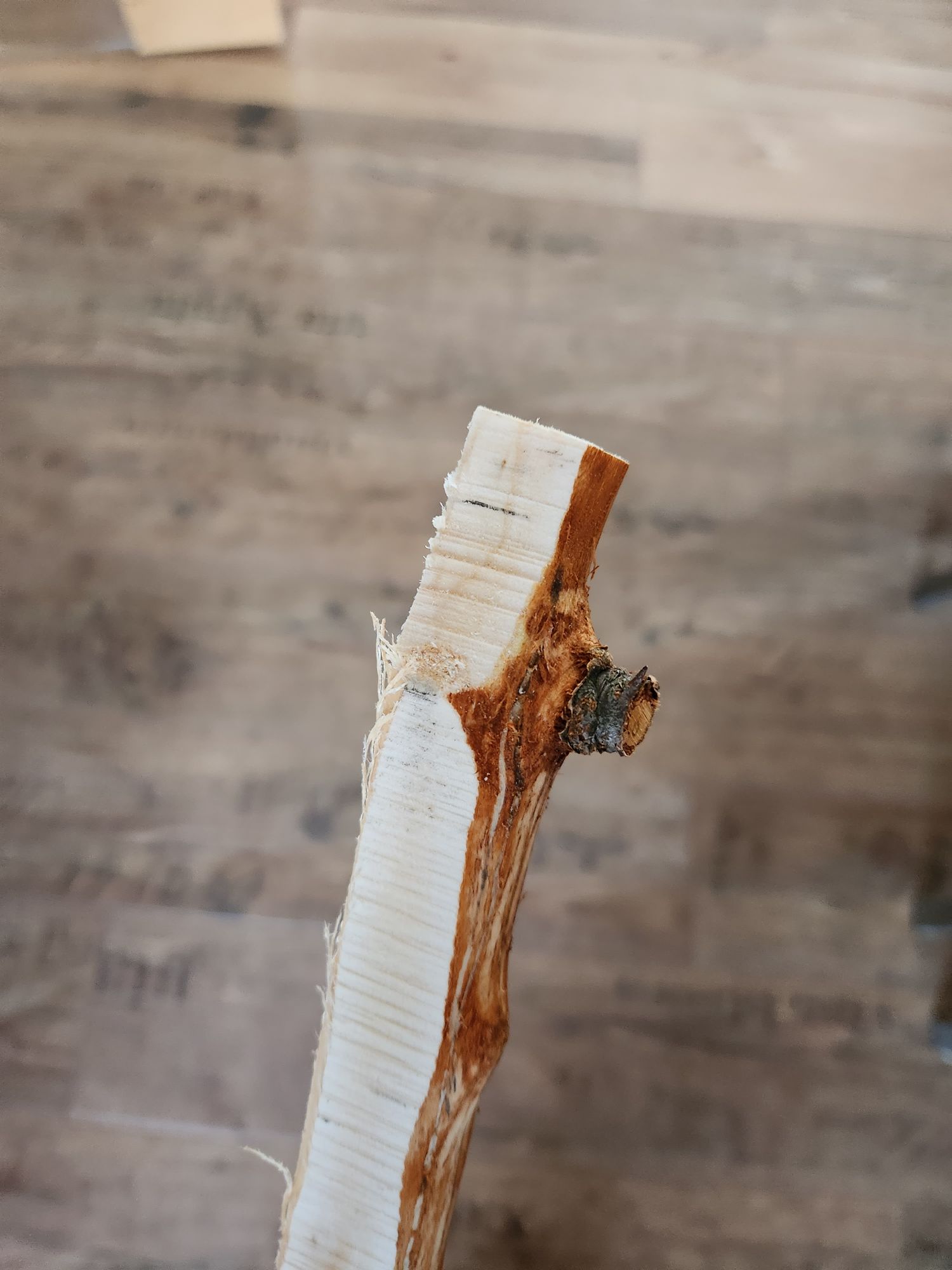

Das abgetrennte Ende

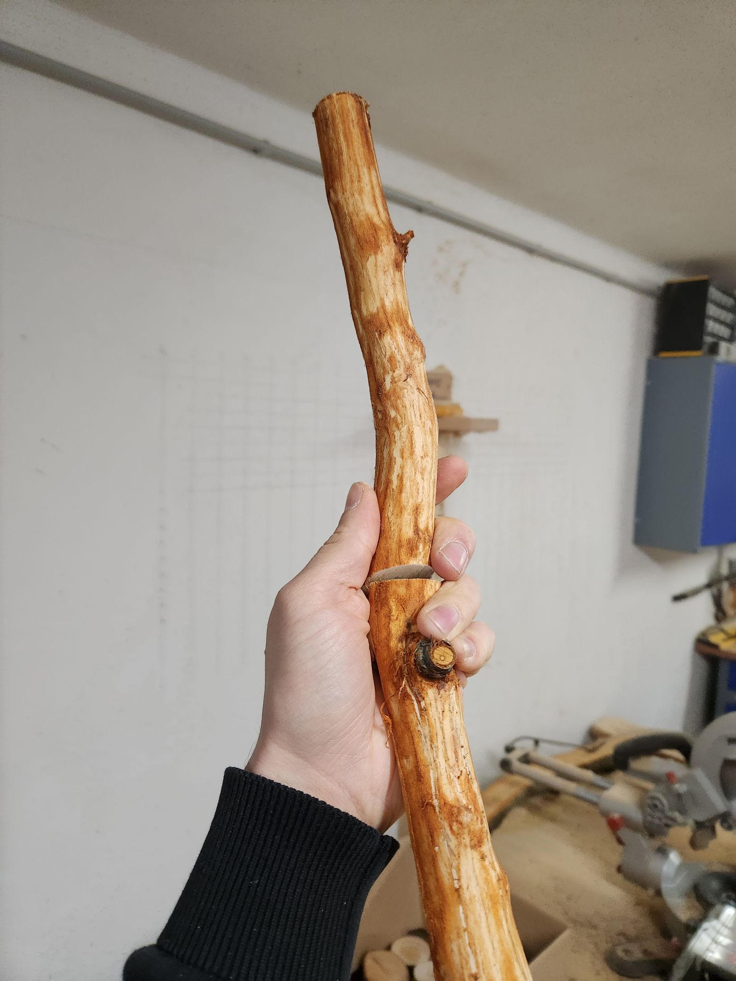

Ast 1
Ast 1

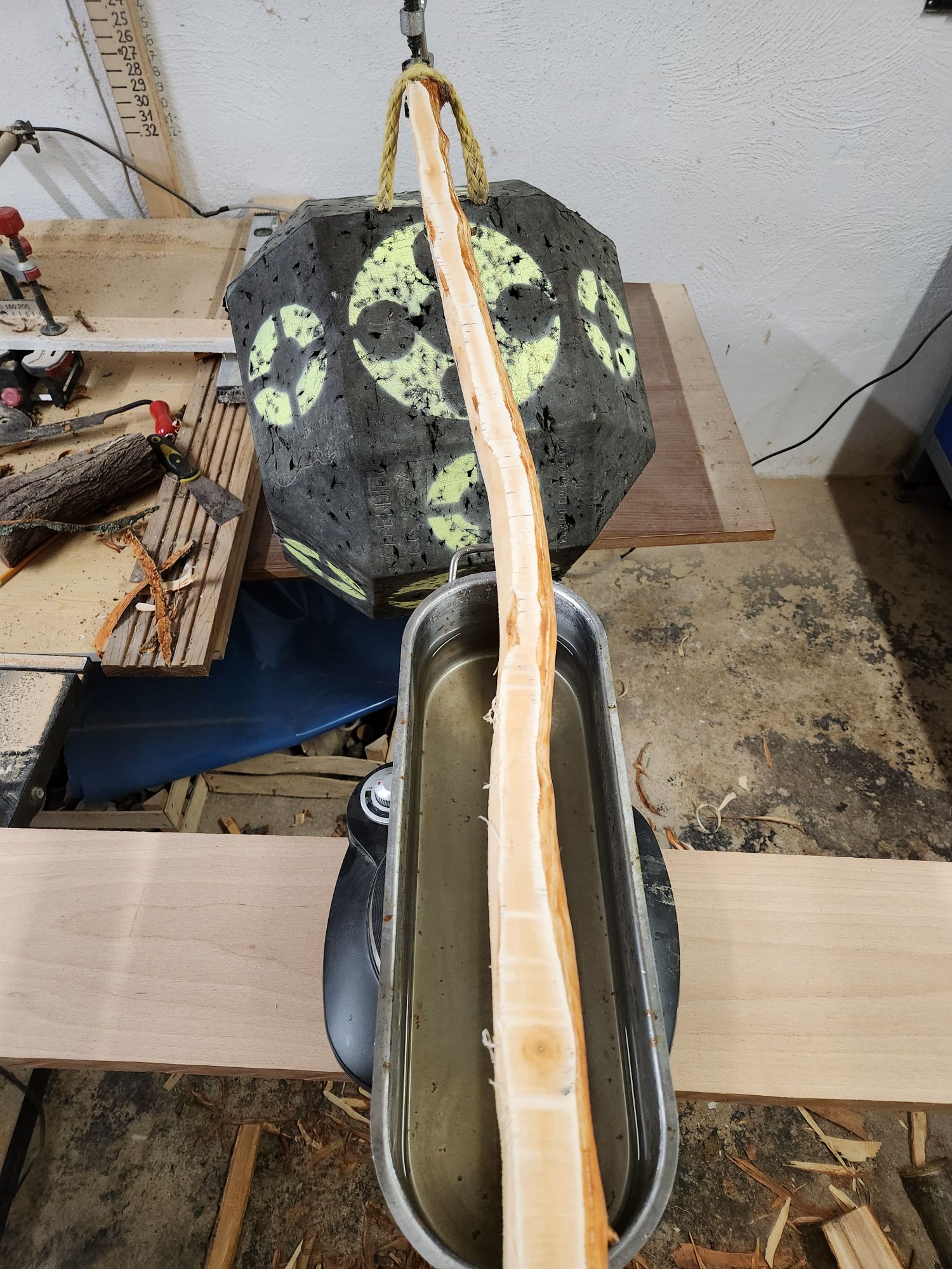

Da die Sehnenlage aber eine Katastrophe ist wollte ich heute mal biegen. Hier ist aber das Problem dass ich die Sehnenlage an der Stelle korrigieren muss wo der Deflex sitzt. Somit würde ich nach dem Dämpfen zu lange brauchen um den Bogen gegens umschlagen zu sichern.

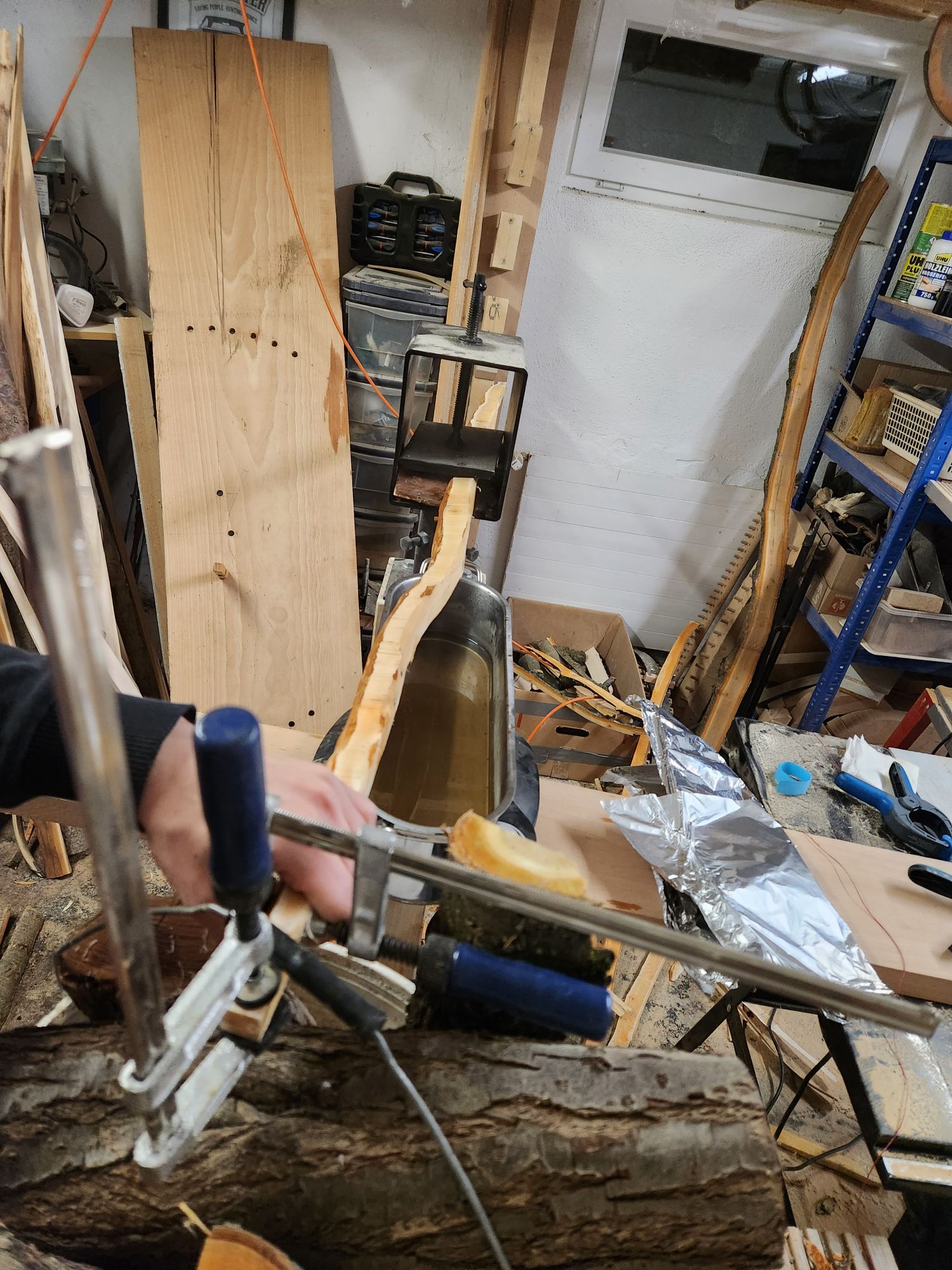

Deshalb hab ich mir überlegt ihn im eingespannten Zustand zu dämpfen. Ich weiß das sieht sehr rustikal aus, aber ich sah keine andere Lösung. Zuerst hatte ich den Schießwürfel ans Ende vom Bogen gehengt, in Erwartung dass sich die Sehnenlage dann von allein korrigieren wird. Da das aber zu wenig Gewicht war hab ich dann einen Kübel dran gehengt und einige Metallteile und Holz eingeschlichtet. Dann hab ich noch händisch versucht den deflex zu entfernen. Mal schaun was da morgen raus kommt.

Schöne grosse Pfanne, die macht ordentlich Dampf. Ich hab als Gewicht immer einen Kübel mit Wasser genommen, da kannst du bei Bedarf einfach das Gewicht erhöhen oder reduzieren.
Beiträge: 8953
Hat gedankt: 1241 Mal
Hat Dank erhalten: 213 Mal
Re: Saplingbow 16, Bogenbas, Kirsche
Nach was für einem Topf suche ich denn im Netz um so eine tolle Wanne zum Dämpfen zu finden? 🤔
