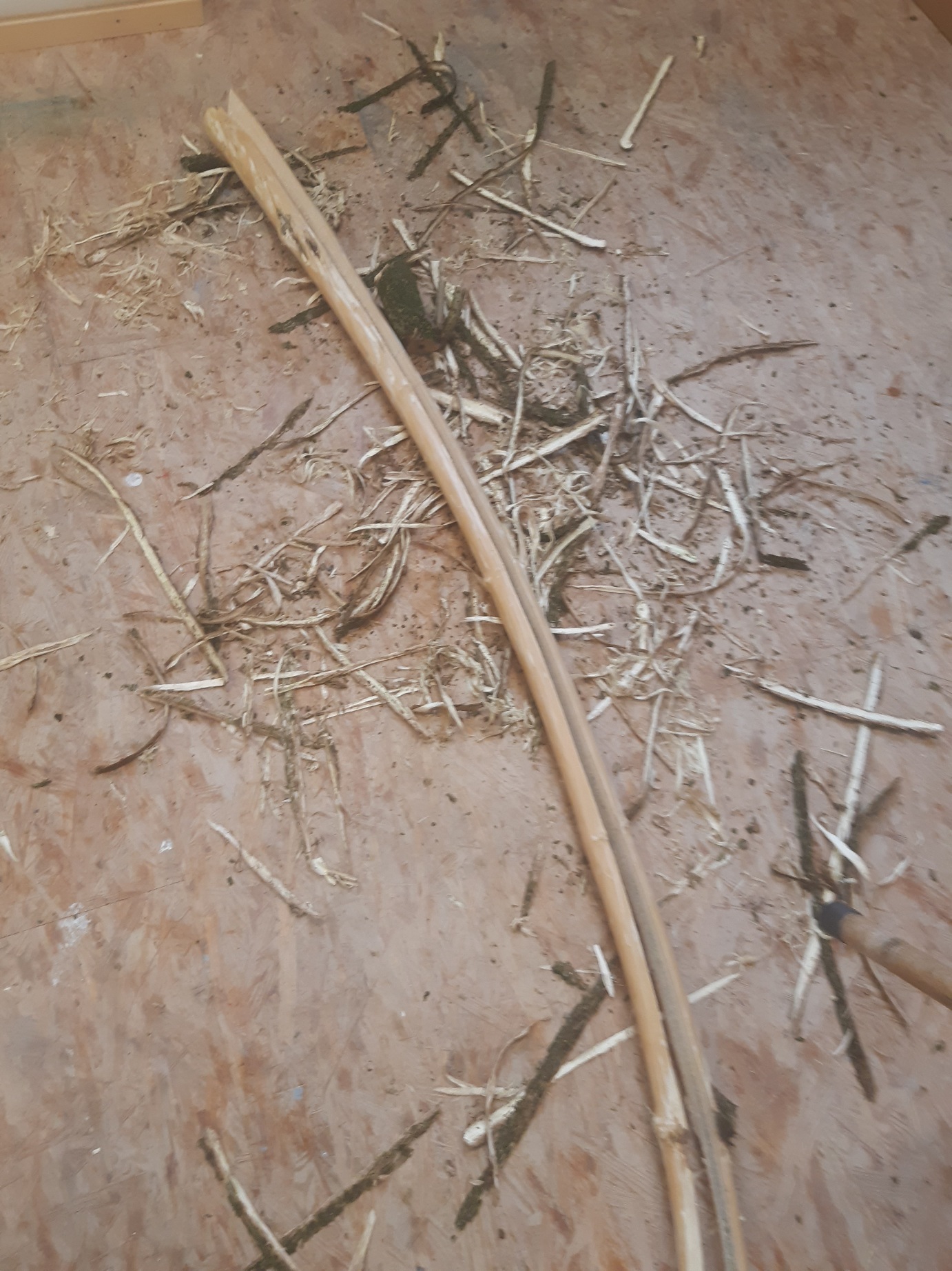

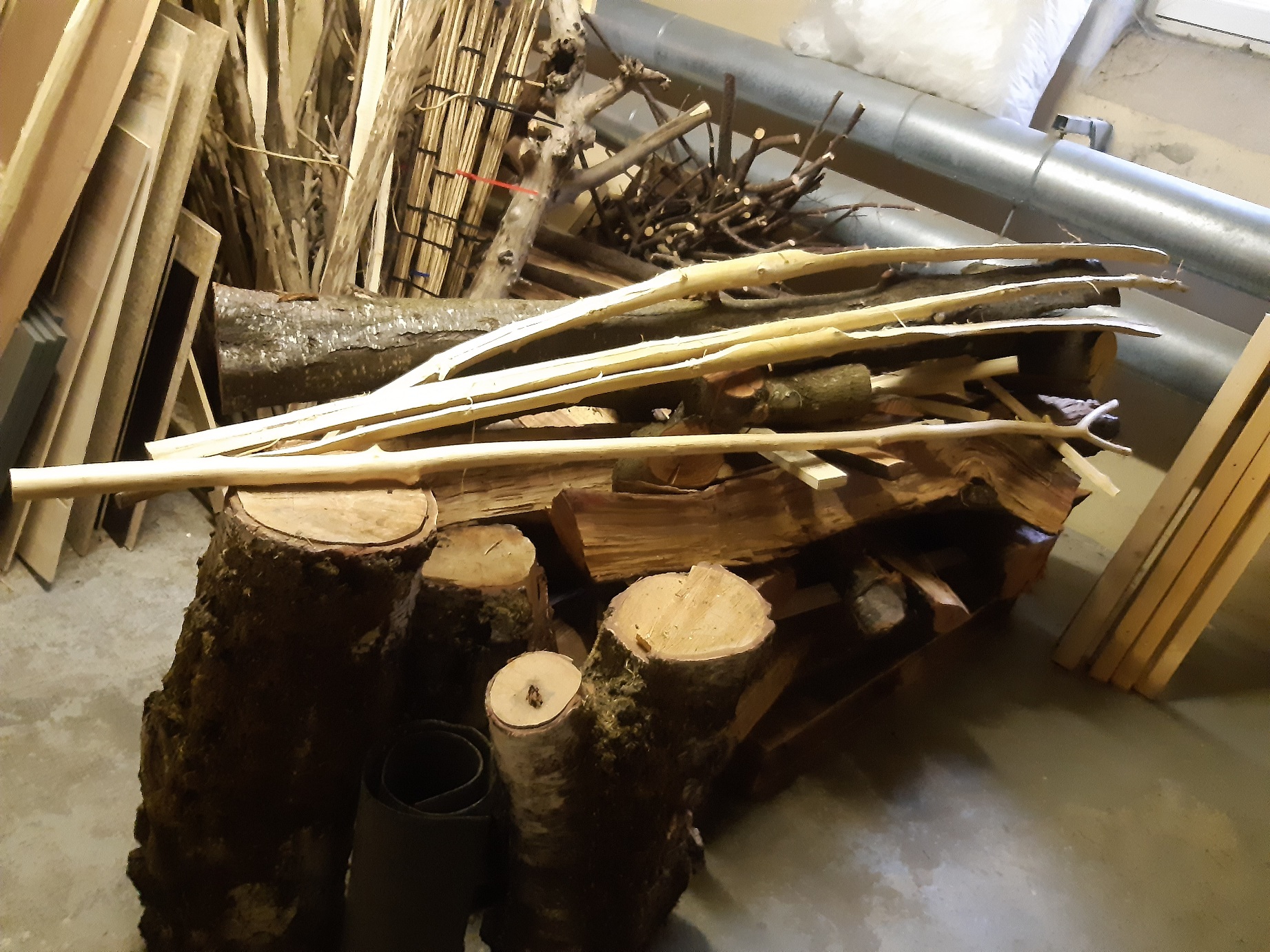

So der lange Ulmenstab ist nun vom Schlosskeller in das Holzlager in meine Arbeit umgezogen.

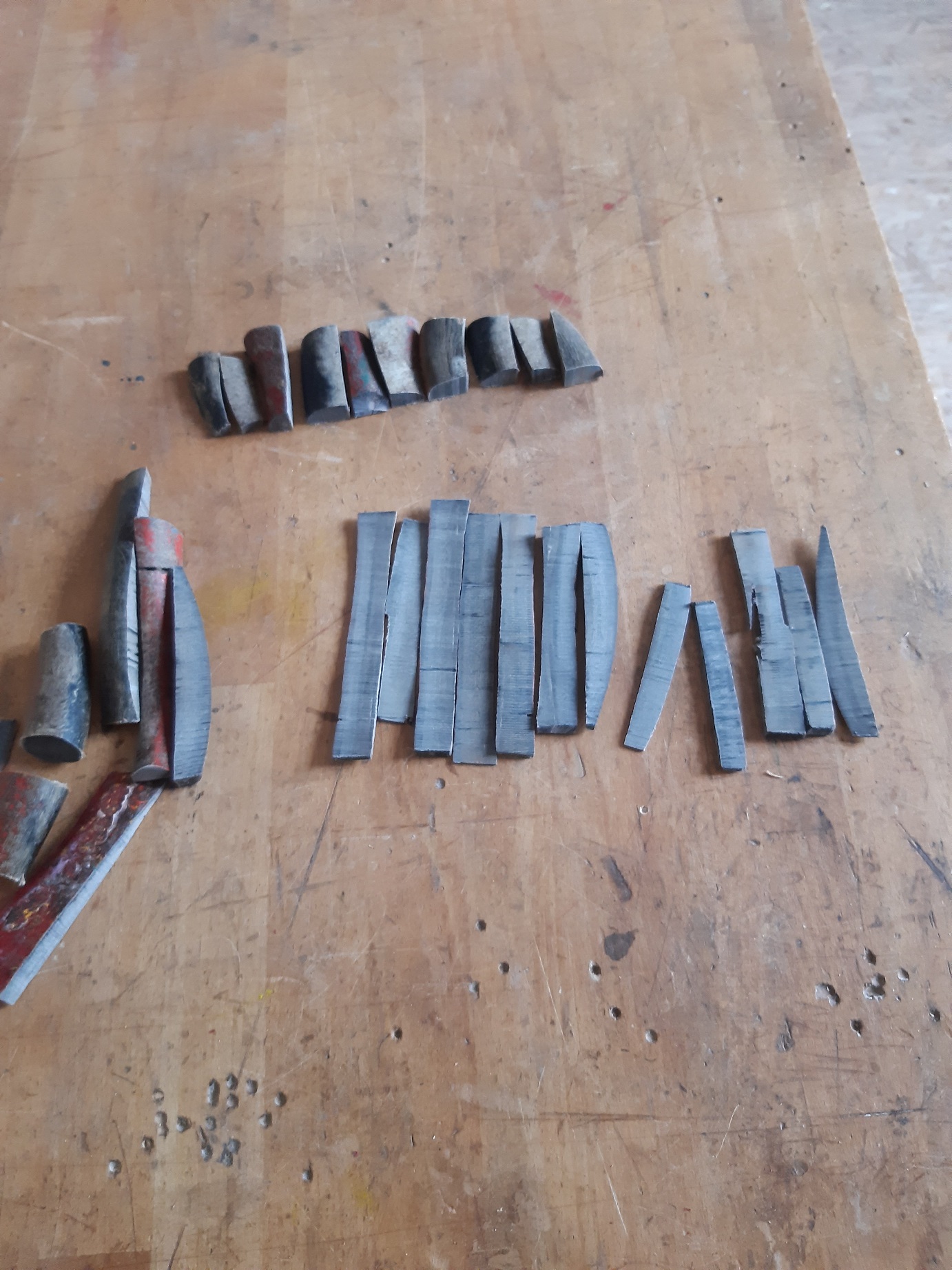

Ich habe die Bandsäge angeschmissen und etwas Horn geschnitten. Ab morgen geht es wieder los mit der Arbeit und die Zeit zum Bogenbauen wird wieder weniger.

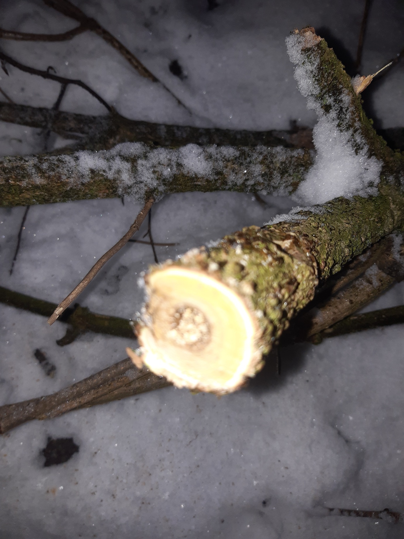

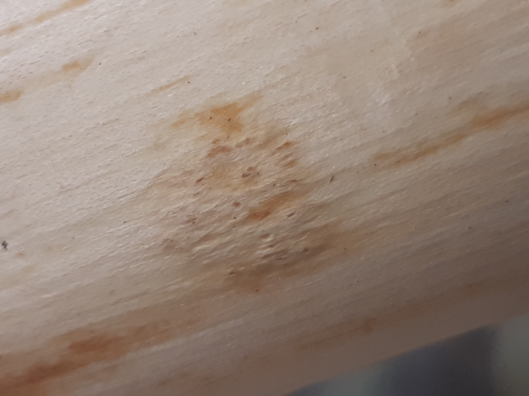

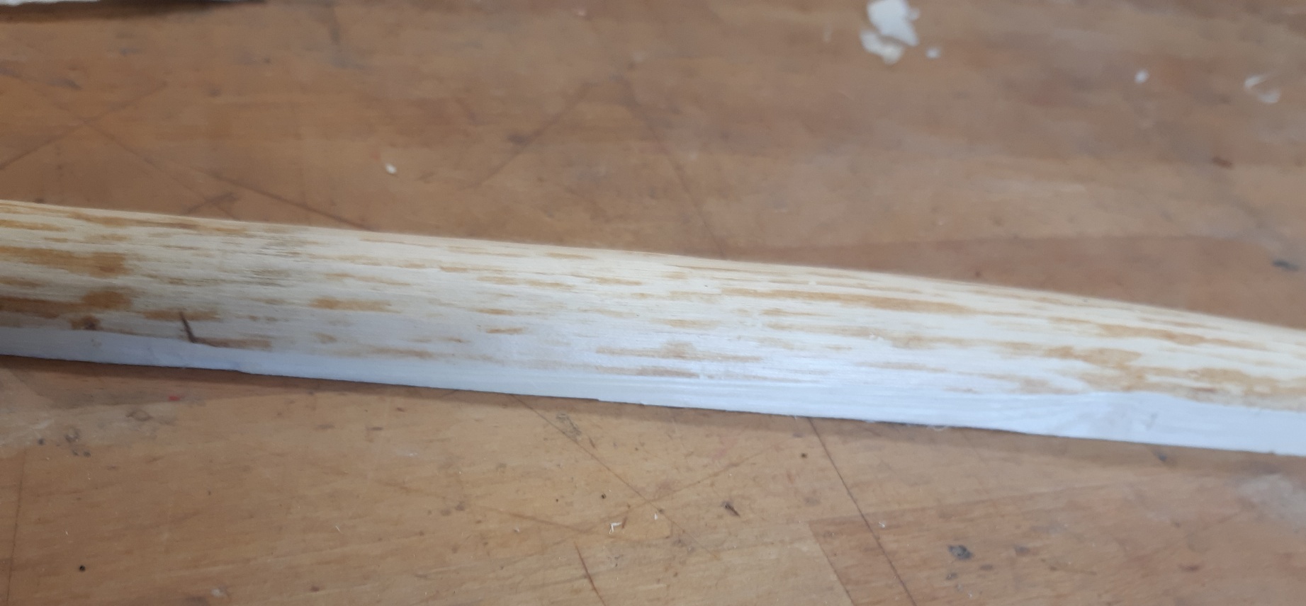

So am Montag um 7 Uhr nach dem Hundespaziergang noch einen Holunder eingesammelt. Mit in die Arbeit genommen entrindet und mit der Bandsäge aufgetrennt und mitLeim versiegelt. Sollte eigentlich ein einfaches Backup werden falls die Ulme und die Quitte Probleme machen. Da die Ulme eine Art Pickel hat ( dazu mehr im nächsten post) und die Quitte überall kleine Beulen. Der Holunder hat aber auch in Faserrichtung etwas wie Kratzer, die wieder überwachsen sind und einen großen gammeligen Riss( Foto leider vergessen). Und auch das Innere wirkt nicht wirklich gesund. Das Holz ist diesem Jahr ist irgendwie pupertär mit Akne,Pickeln...? 🙄🤣
Das Foto zeigt eine extreme Stelle. Die "Kratzer" gehen aber vereinzelt weiter über den ganzen sapling.

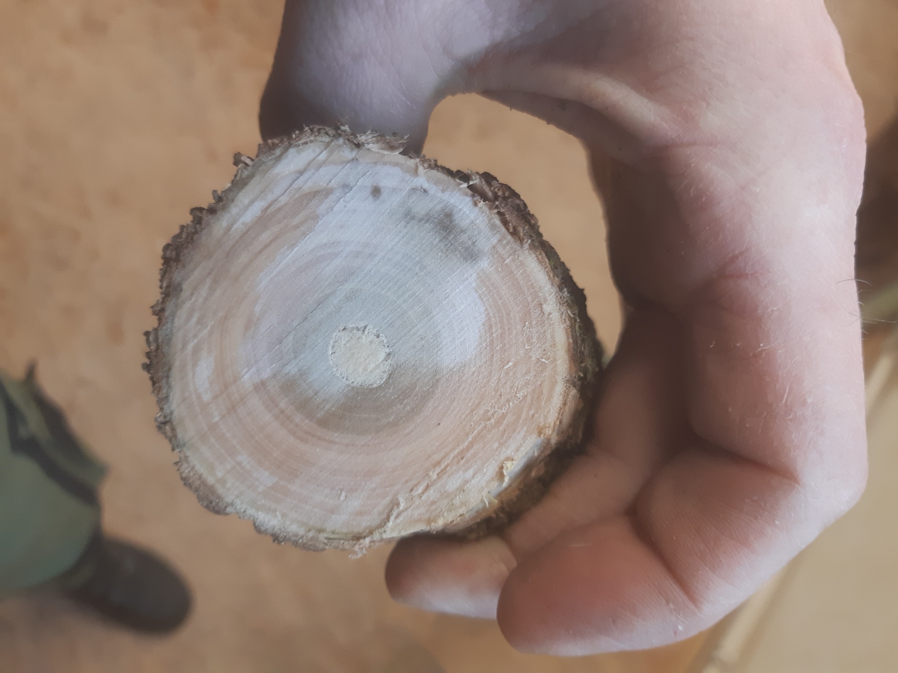

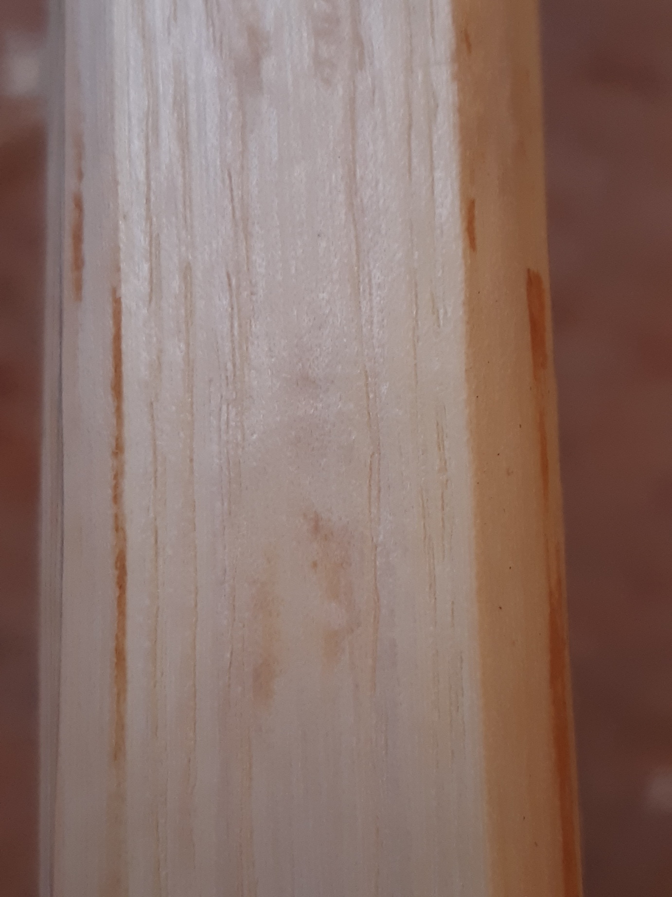

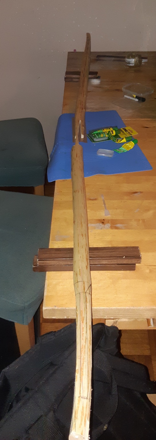

Am Dienstag mal den langen Ulmenstab angeschaut. Er hat erste Einrisse im dickeren Ende. Also Mittellinie aufgezeichnet. Und etwas runtergearbeitet. Immer wieder sind so ein paar Pickel/Knoten auf dem Stave zu sehen. Sie zeigen sich auch in tieferen Schichten.
Anschließend noch das kurze Stück Ulme für das überkleben des Spleiß hergerichtet. Auch nach dem trocken auf der Heizung sind keine Risse zu sehen. Der Stave müsste dann auch trocken und bereit zum kleben sein.

Michel in der Hütte hat geschrieben: 10.01.2024, 08:33 Immer wieder sind so ein paar Pickel/Knoten auf dem Stave zu sehen. Sie zeigen sich auch in tieferen Schichten.
Solche Pickeldinger kenne ich nicht, aber die braune Verfärbung hatte ich schon ab und zu. Prinzipiell ist Ulme derart zäh, dass man sowas nicht beachten muss.

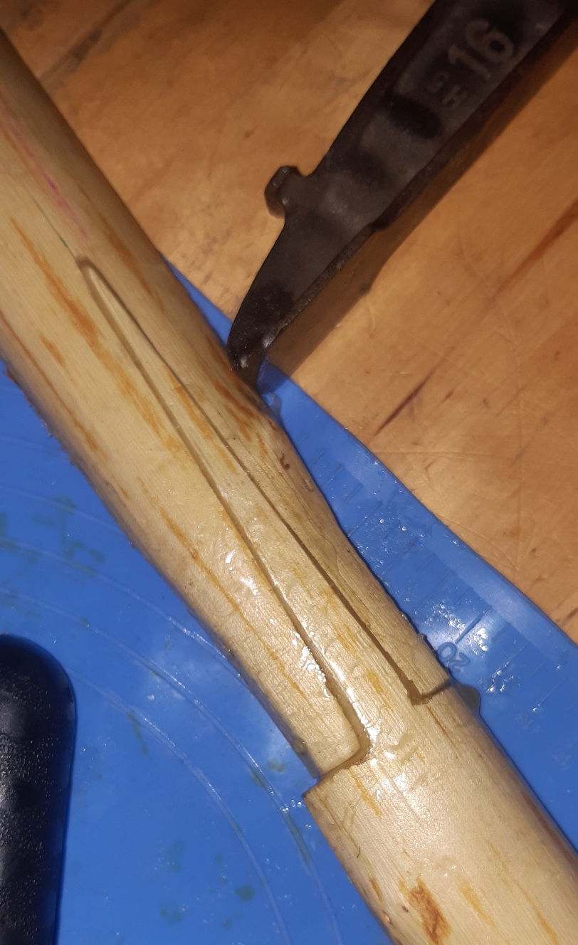

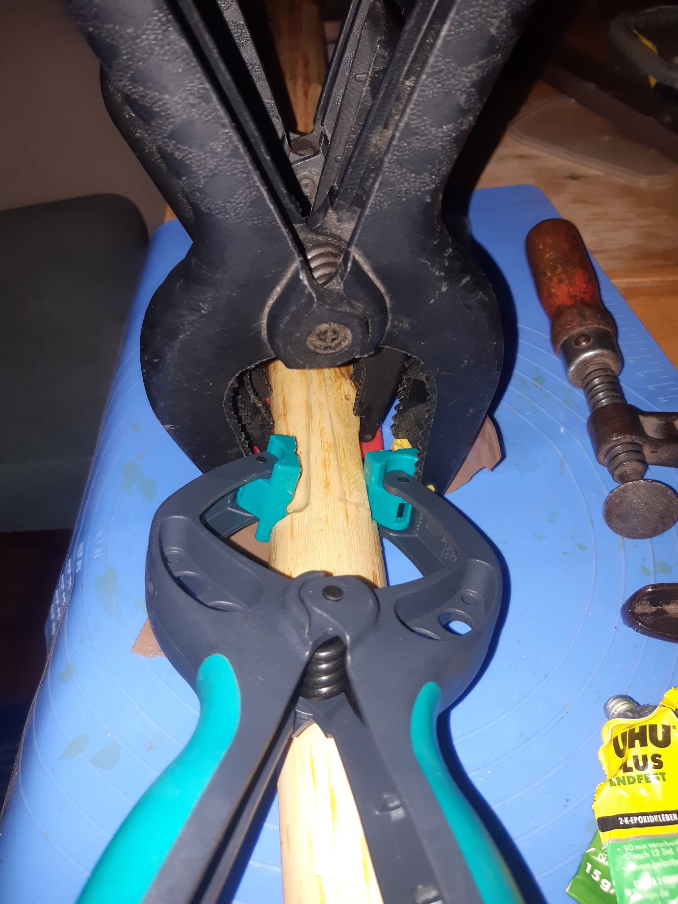

So gestern den Spleiß verklebt. Memo an mich selber: Das nächste Mal mit Dübel befestigen oder zwischen zwei werkbänken befestigen. War eine riesige Sauerei >:( ist immer wieder rausgerutscht. Mit Schraubzwinge ging gar nichts, also auf Klammern umgestiegen.
So das vorläufige Ergebnis:
Beiträge: 6922
Hat Dank erhalten: 264 Mal
Re: Saplingbow 16, Michel in der Hütte, Bergulme, Quitte
Einspruch! Der haelt nicht. Das muss nur und ausschlieslich v-foermig sein. Die stumpfen Enden verringern das ganze auf 1/3 des Querschnitts.
Da kannst gleich die Stirnflaechenn zusammenkleben. Das haelt auch nicht, ist aber weniger Arbeit
fka
Beiträge: 999
Hat gedankt: 95 Mal
Hat Dank erhalten: 83 Mal
Beitrag von fka »
Puh ich hätte da auch bedenken ob der Zapfen das aushält... Was für ein Zuggewicht planst du denn?
Beiträge: 1290
Hat gedankt: 131 Mal
Hat Dank erhalten: 345 Mal
Ich hätte bei dieser Art von Spleiß auch so meine Bedenken. Wiltschko baut seine Flachbögen auch mit extrem schmalen Griff. Der Unterschied ist aber, dass sich der Griff nicht biegt. Beim V Spleiß gehe ich immer so vor: in der Flucht oberhalb der Holzreserve ein Loch bohren und einen Nagel hineinstecken, sodaß ca. 8cm herausschaut. Der sollte genau im rechten Winkel zum Bogenbauch sein (Rotationskontrolle). Am zweiten Billett das gleiche. Den Spleiß säge ich so, dass ich ein bißchen Spiel habe für Richtungskorrekturen. Gerade Unterlage, wie z.B. Tisch. Wurfarme zusammenstecken und am Tisch (zB. Klemmen) fixieren. Von Nagel zu Nagel eine Schnur spannen. Die Wurfarme ausrichten bist alles fluchtet. Durch den Spleiß quer ein Loch bohren, möglichst weit weg vom Rücken, sodaß man einen Zahnstocher durchstecken kann. Dann wieder alles auseinandernehmen. Frischhaltefolie unter den Spleiß legen, Kleber rein, Zahnstocher durchstecken. Mit der Schnur alles in die Flucht bringen. Wurfarme am Tisch wieder fixieren, Frischhaltefolie straff um den Spleiß schlagen. Dann erst eine Klemme oder kleine Zwinge mit nur leichtem Druck setzen damit der Kleber drinnen bleibt. Alternative: nachdem der Kleber eingebracht wurde, Zahnstocher durch und mit Paketfolie wickeln. Dann mit einem Isolierband drüber wickeln, dann braucht keine Klemme oder Zwinge, der Kleber bleibt drinnen und die Fuge hungert nicht aus. Wieder mit der Schnur alles in die Flucht bringen und die Wurfarme an der Unterlage fixieren, nach dem Trocknen mit dem Skalpell oder einem Messer seitlich aufschneiden und die Folie mit dem Isolierband abziehen. So hat man keine Sauerei und maximale Kontrolle. LG Stephan
