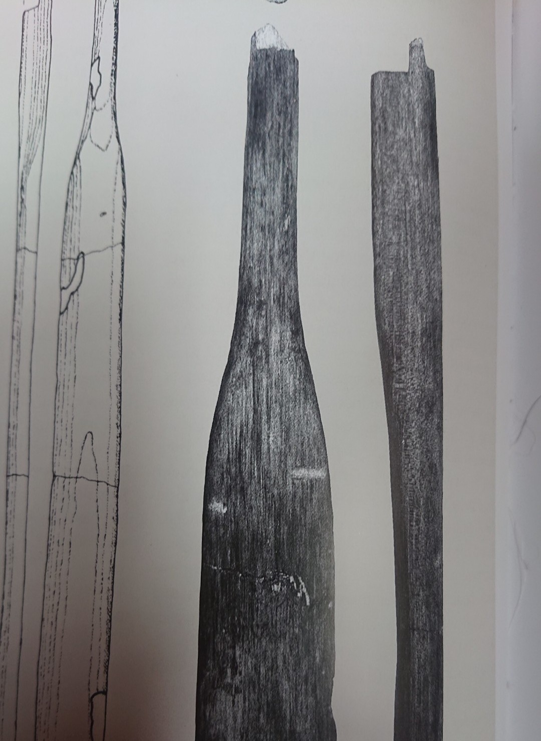

Hmmnja, ich hab meinen Familien-Sommerurlaub in Danmark verbracht und diese Artefakte auch selbst ansehen können.
Genug Museumsbesuche. Ich habe diese mMn übertriebenen Formen an keinem der ausgestellten Bögen gesehen.
Der "erwachsene" "Moellegabet", hab leider den Namen vergessen, stand direkt links neben dem Ringkloster-Bogen (der übrigens sehr den zur gleichen Zeit am Bodensee üblichen Bögen ähnelt) in Aarhus .
Diese "Klobigkeit" der Übergänge vom flachen unteren Biegebereich zu den dünneren/schmäleren Stangenteilen zu den Tips hin konnte ich nirgendwo finden.
MMn bist Du von der Breite her zu schnell reingegangen. Also einen Absatz gemacht, statt eine Überleitung vom Flachteil zum Stangenteil. Die herabhängenden "Arschbacken" fangen das nie und nimmer auf.
Das soll keine Herabsetzung deiner Leistung sein. So ists halt geworden.
So meine Meinung
Grüßle,
So meine Meinung
Grüßle,

Nb: Wer zum Teufel hat die "Nadeln" erfunden? Das sind keine, nur einfach stark verschmälerte obere Bogenenden.

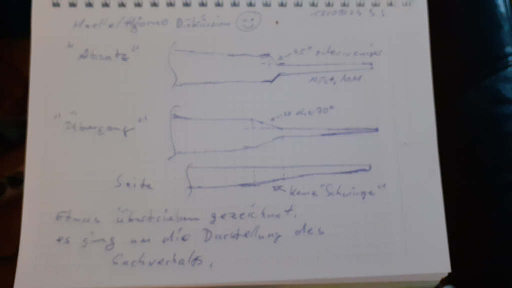

Re: Hjarno-Design (Fortführung aus dem "Mölle oder so"
Hi Ragnar,
Photo hab ich nicht, aber ne Stegreif-Zeichnung aus dem Gedächtnis.
Zu den "Nadeln": sie werden oft schmal und tief dargestellt. Sind sie nicht. Das Format entspricht an den Enden und zwischendrin in etwa einem deformierten Trommelstock,der zum flachen WA-Teil etwas (!) breiter und dicker wird.
Sie sind etwas (sehr wenig) breiter als dick. Eine Anforderung der Physik,wenn man sich kein Bogenbau-Grab bauen will.
Die Übergänge sind tatsächlich Sache des Bogenbauers,der das Holz in den Fingern hat. Jeder Bogenbauer wird nen guten Kräfteübergang suchen....
Grüßle, Kemoauc
Grüßle, Kemoauc

Also bei dem Fragment vom Mølle sind sie eindeutig tiefer als breit...

Also den Moelle-Rest hab ich nicht besucht und gesehen.
Den "Hjarno" schon. Wenn der das war und nicht ein anderer des gleichen Typs.
Und dieses "tiefer" mag schon mal passiert sein, ist aber mechanisch nicht wirklich gut. Egal,wenn's den Schinken nach Hause bringt.

Und ,Äh .... Schwingen aka Fledermausärmel hat auch nicht mal das Moelle-Fragment.
Also so wie du sie gezeichnet hast biegen sie mit und zwar saftig. Das Seitenprofil kannnst eher umdrehen.
Nur als Rechenbeispiel: Wenn die Nadel 1/3 der Breite des WA haben (sollte grob hinkommen), muessen sie 1.45mal dicker als der WA sein um sich genauso zu biegen. Damit sie steif bleiben, kannst da noch mal ein bissl was drauflegen. Dazu braucht man noch nicht mal in den Junkmanns zu gucken. Ein Taschenrechner reicht.
