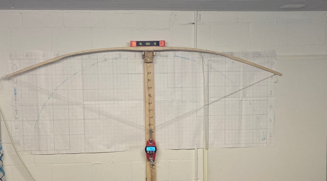

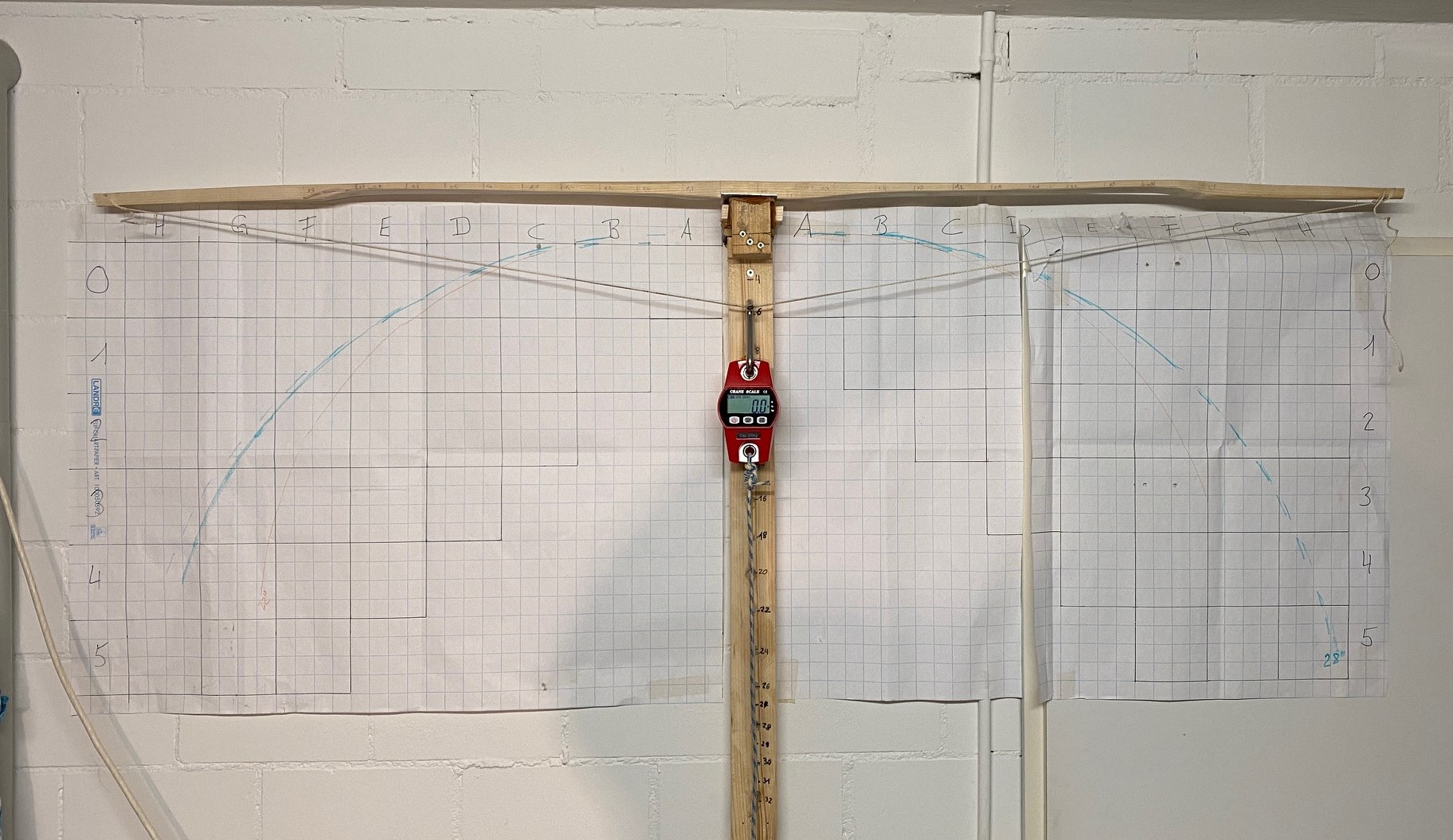

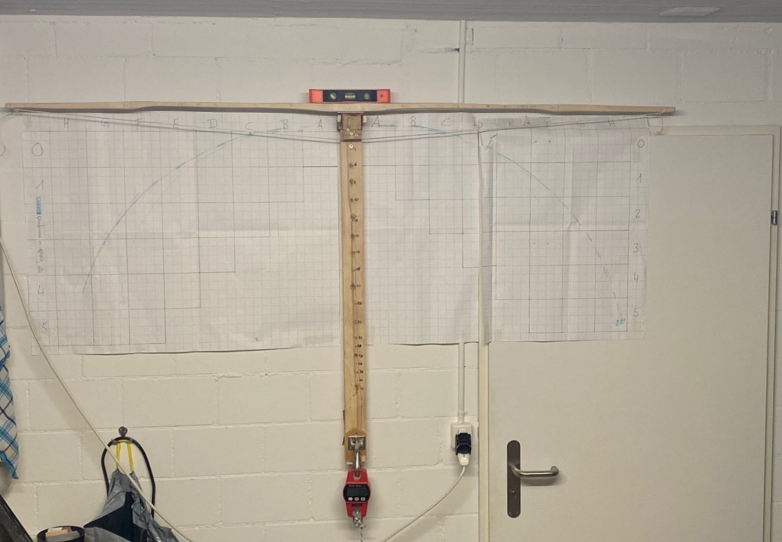

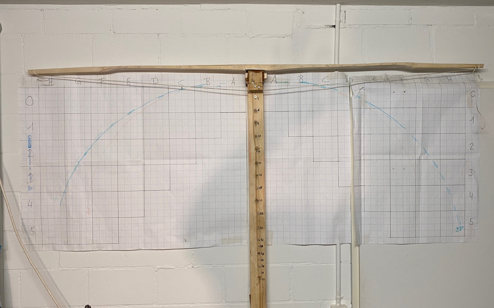

Der letzte Stand war ja den Griff dünner zu gestalten, damit dieser mitbiegen kann.
Die Dicke wurde reduziert (Breite noch unverändert)
Die Nadeln sind aktuell noch je Seite rund 8cm zu lang und können noch gekündigt werden
Die Sehne ist noch lang gehalten

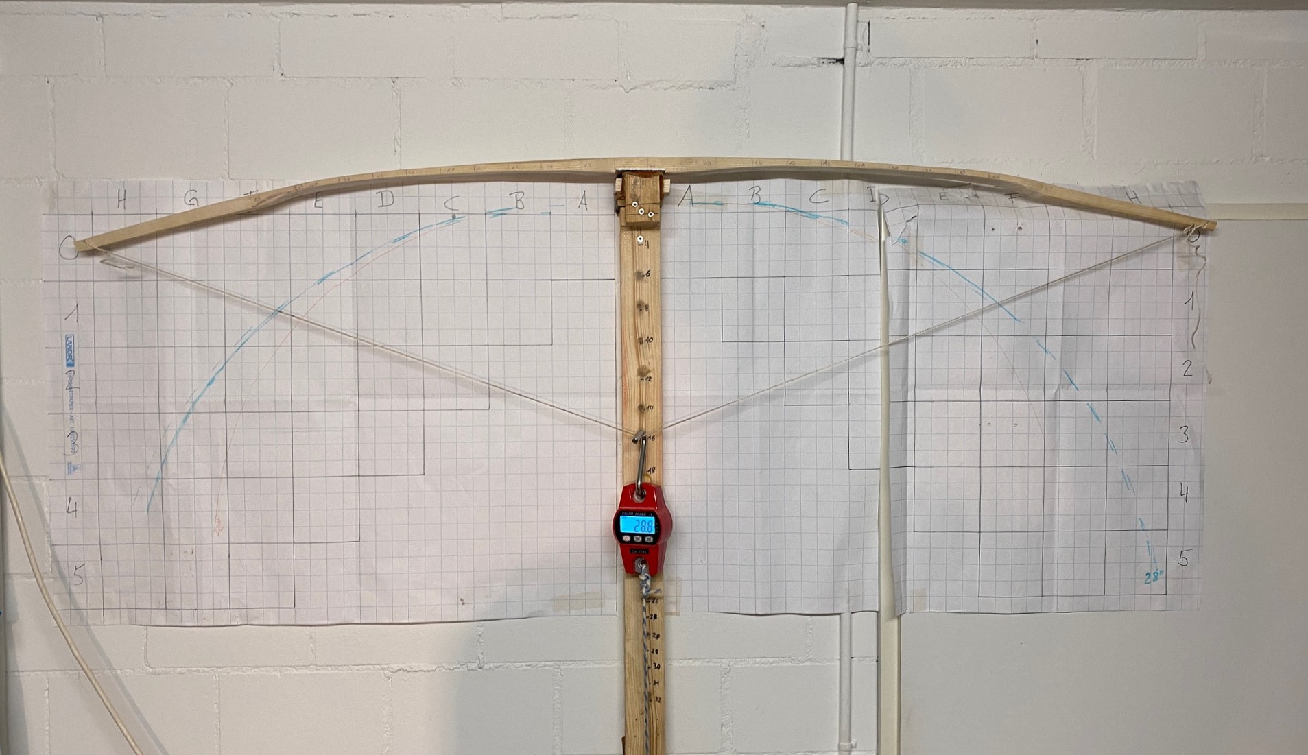

Bild zeigt Bogen mit der Waage an der Sehne Bis 10zoll ausgezogen Auszug bis 14 Zoll
Der Griff ist nur noch wenig dicker als der obere WA
Soll ich die Sehne nun verkürzen und die Nadeln bereits auf die geplante länge kürzen?
Aktuell sehe ich noch kaum Biegung die Aussage zulässt - seht ihr das Anders?

Ich habe die Fortführung aus dem Faden von *Mölle oder so" von @Benzi gelöst, damit es einfacher zum verfolgen ist.
Danke für Eure Hinweise. finde das Design relativ schwierig nachzubauen, weil wenig Angaben vorhanden sind.

Bedenke, dass Menschen über 10000 Jahre Bogen ohne Messchieber und Maßband gebaut haben....
Wie sieht er denn in der Draufsicht aus?

Re: Hjarno-Design (Fortführung aus dem "Mölle oder so"
Ich würde die Nadeln kürzen so dass noch 2 cm Reserve je Seite sind.
Dann neue Fotos mit etwas mehr Auszug,.
Sind das Pfund as die Waage anzeigt?

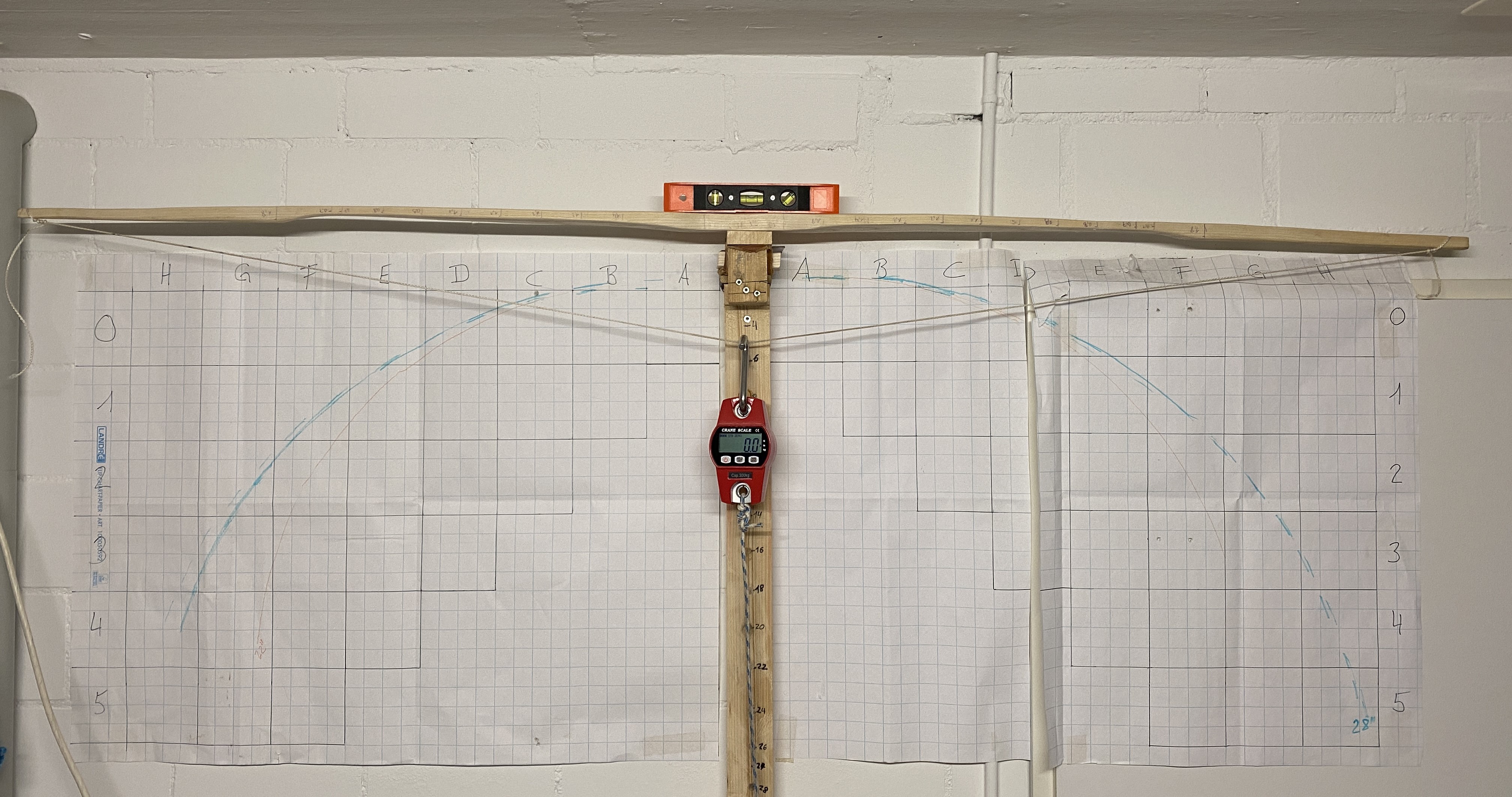

Ich würde mit der langen Sehne so weit ziehen, dass das Zuggewicht Deinem Ziel entspricht
Sali Thomasschnabelkanne hat geschrieben: ↑28.08.2024, 19:23 Ich würde die Nadeln kürzen so dass noch 2 cm Reserve je Seite sind.
Ja die Waage zeigt Pfund
Kann ich die Sehne bereits kürzen so dass die Aussage über Auszug und Zuggewicht etwas mehr Substanz erhält?

Mit langer Sehne und Umlenkrolle ist meiner Erfahrung nach das Risiko gering, Du bist ja schon bei 20#... Natürlich hörst Du auf zu ziehen wenn Du eine Schwachstelle erkennst.... Dabei eher keine Bilder machen... Du hast ja schon zwei Dinge auf die Du Dich gleichzeitig konzentrieren musst, das Zuggewicht und die Biegung..
Daraus schliesse ich, dass das obige Bild keine alarmierende Fehler zeigt?

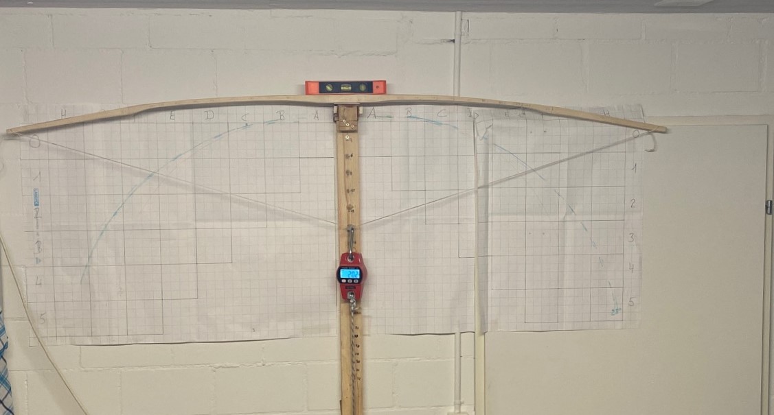

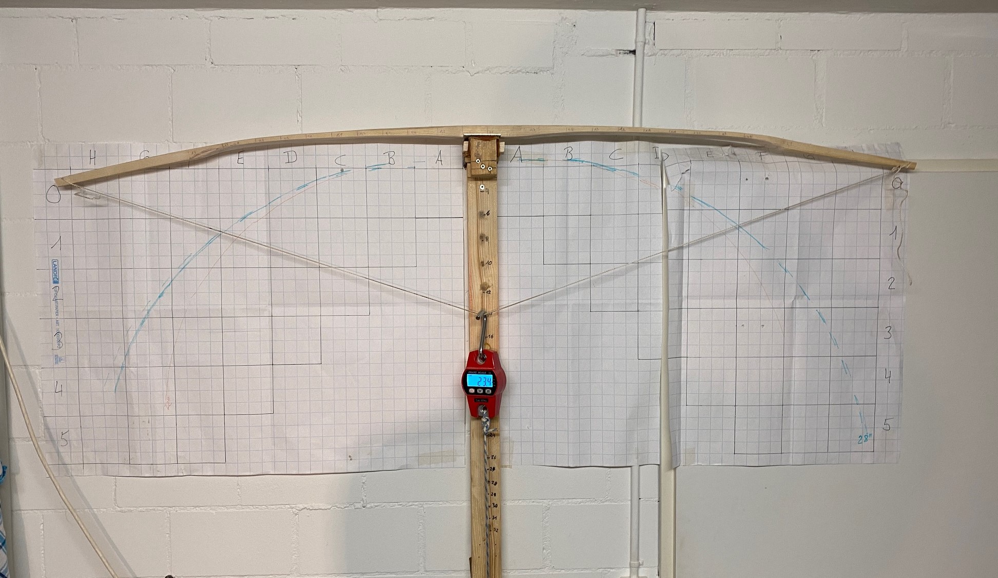

Die Nadeln habe ich noch nicht angepasst. Ab Mitte gemessen, sollen sie letztendlich 86cm lang sein, aktuell sind sie pro Seite noch rund 6cm länger. Selbstverständlich wurde der Auszug langsam erhöht, die Sehne ist nach wie vor lang gehalten.
entspannt ohne Gewicht 14" - 20.2#
knapp 22" - 36.2# Aktuell sehe ich noch keine Schwachstelle, allenfalls bei den Übergängen zu den Nadeln
Müsste sich das Ganze nicht bereits mehr biegen? Mein Gefühl sagt mir, dass ich nicht weiter abtragen sollte sondern eher die Sehne kürzen um zu prüfen, ob die Biegung stimmig ist.
Wie seht ihr das? liege ich da richtig?

Ja zw. A bis C auf beiden Seiten tut sich noch nicht viel. Kürz die Nadeln und dann die Sehne auf Bogenlänge.

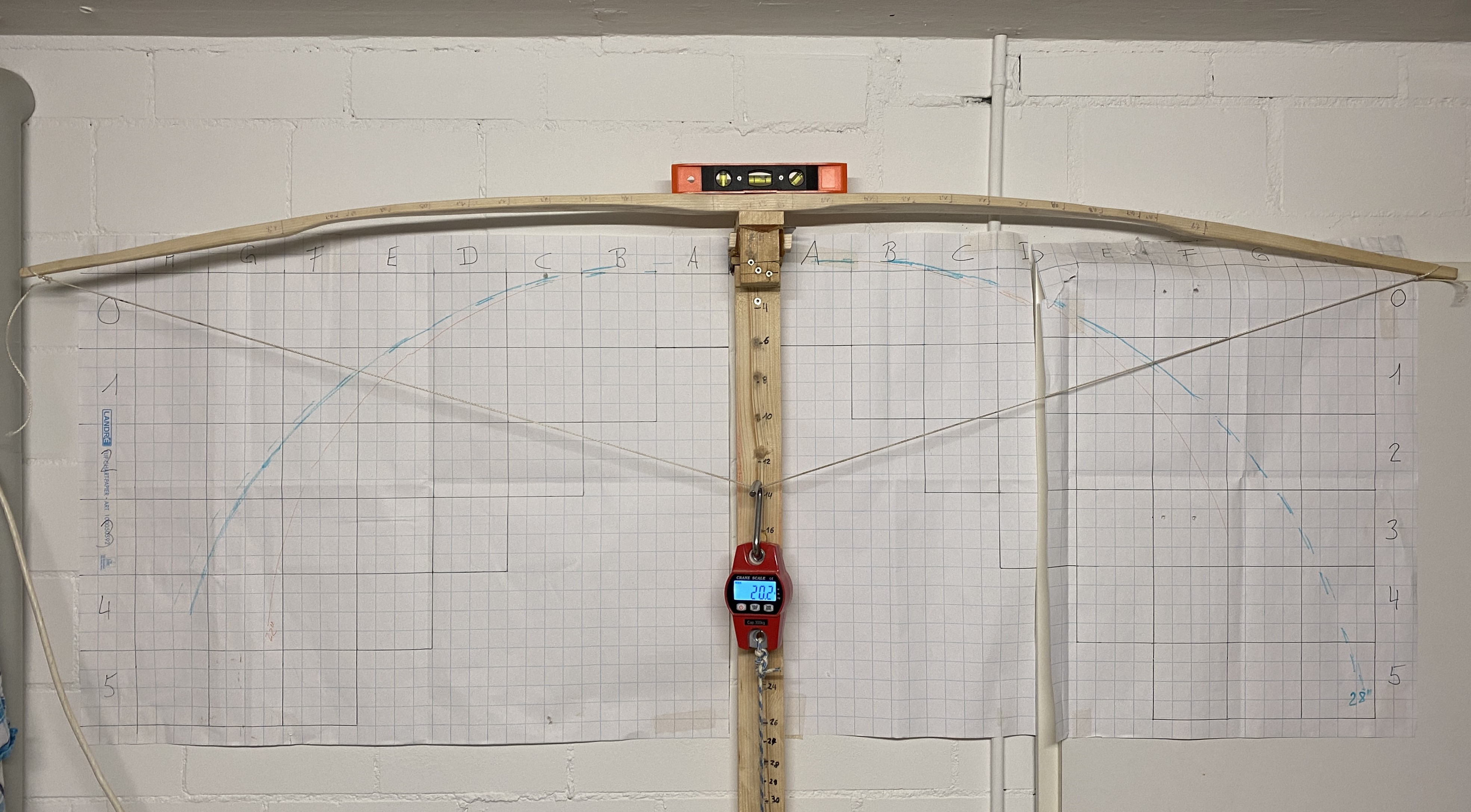

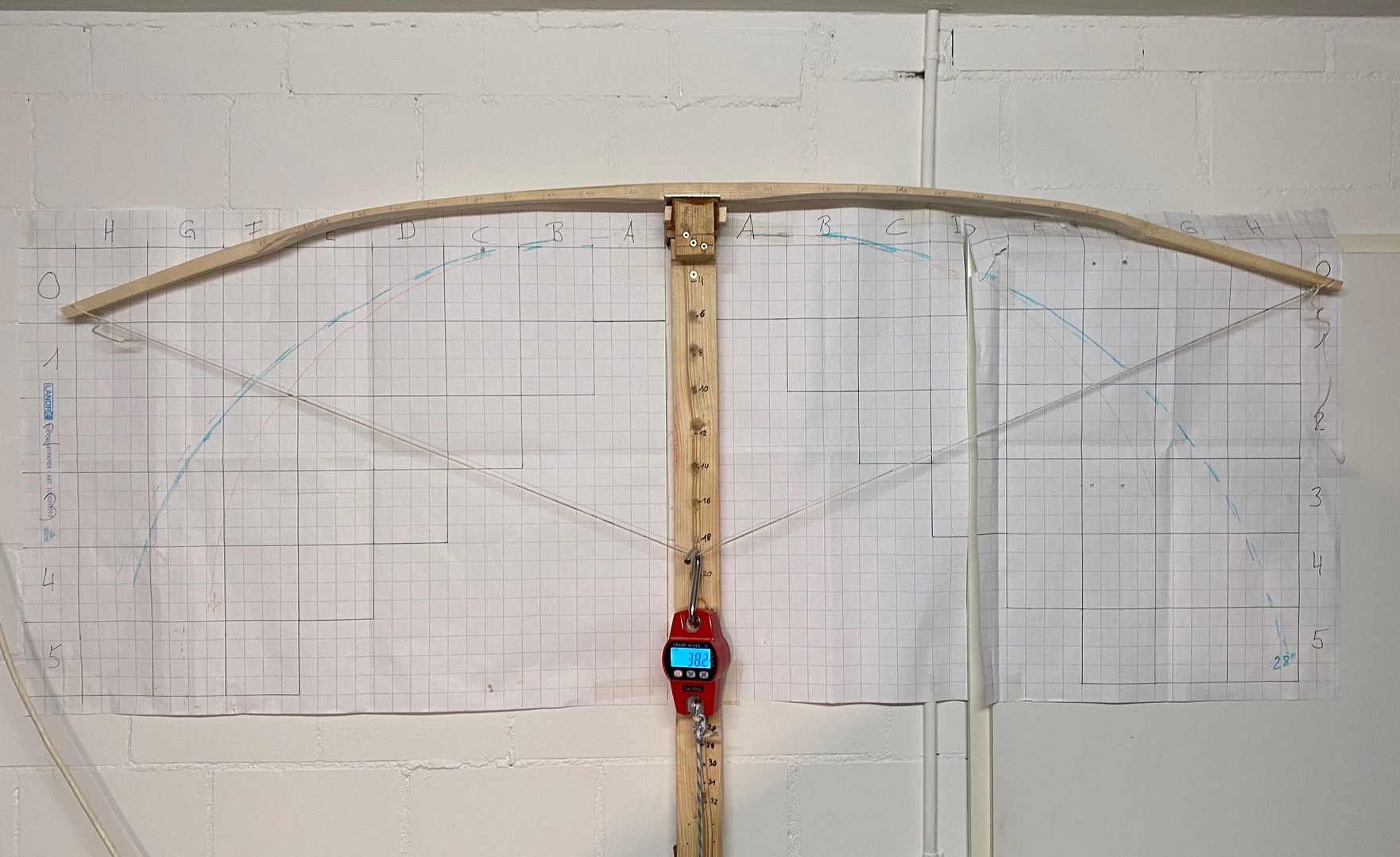

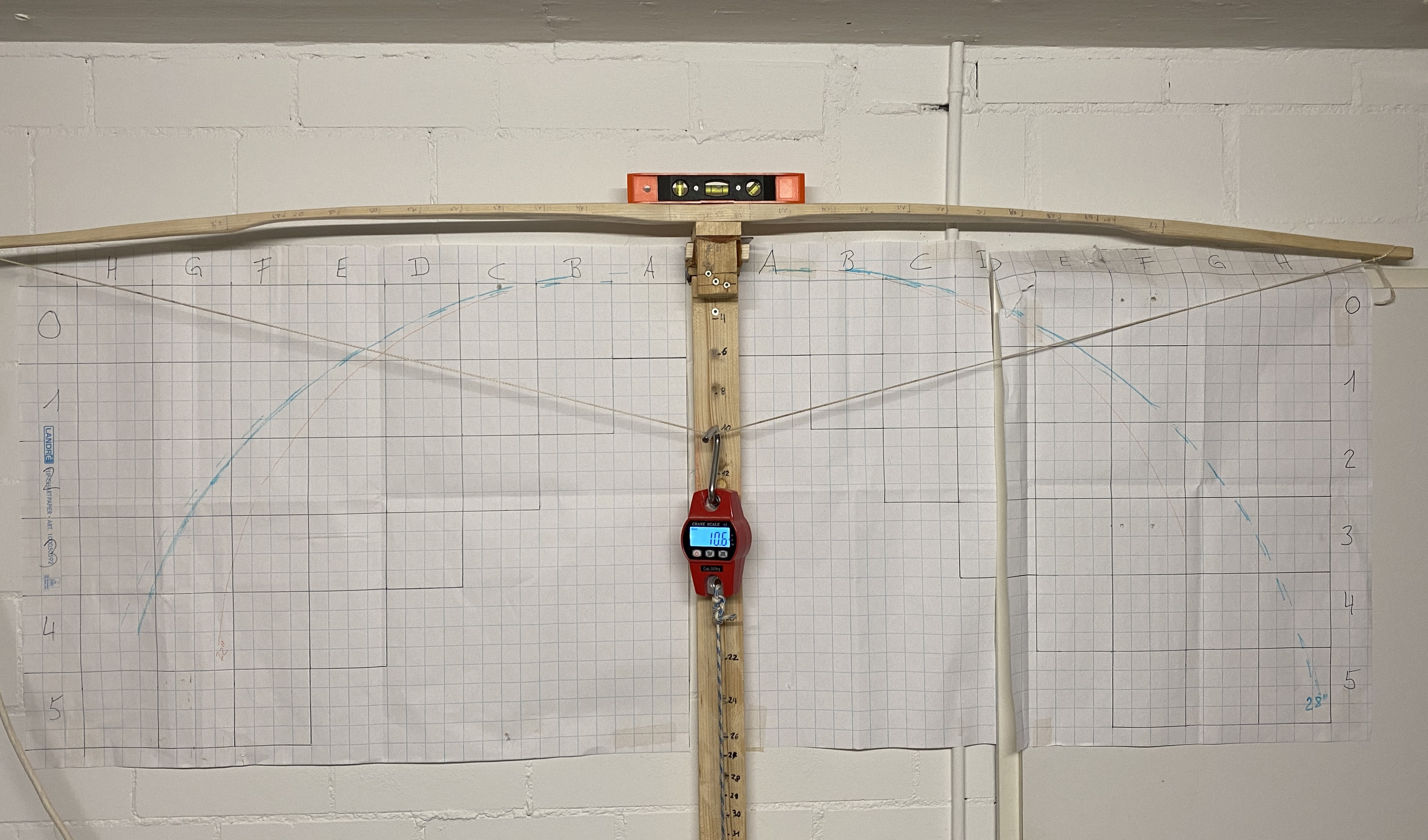

Zwischenzeitlich habe ich die Nadeln gekürzt. Sie sind nun noch 1.5cm über der Ziellänge (pro Seite)
Die Kanten sind gerundet.
Bogen ohne Gewicht Bogen mit Waage ohne Zug 14 Zoll - 24.4# 16 Zoll - 28.8 18 Zoll - 34.2 19 Zoll - 38.2 Zeigen sich für Euch bereits Schwachstellen?
Mein Vorgehen wäre nun, beidseitig A-C abzutragen. Den Griff und die Übergänge zu den Nadeln würde ich aktuell nicht weiter bearbeiten und erst dann wieder einbeziehen, wenn sich im Griffnahen-Bereich erste Biegungen zeigen.
Was wäre aus Eurer Sicht die Vorgehensweise?
