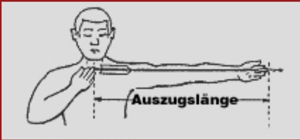

Was ist denn Deine Auszugslänge mit dem Yumi? Mir reichen 100cm Schäfte locker und da gibt es bei Tiger einen Spine von 40-45#

Meine Yazuka ist 97cm. nun soll man als erfahrener Schütze ja 5 cm zugeben und als Anfänger 10 cm. Ein 100 cm Schaft ist gerade 3 cm länger, das ist bisschen wenig, dachte ich mir. Wenn man 115er Schäfte nimmt kann man beim Trimmen auf 106 oder 107 noch ein bisschen die Lage der Nodien optimieren. Bei dem 100ern waren ganz viele Schäfte nicht verfügbar, erst ab 55# gibt es was. 115er gibt es ab 50#. Dass das das Zuggewicht ist, weiß ich.

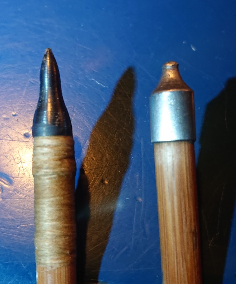

Hintergrund meiner Frage war, dass Thoralf Makiwara Spitzen erst ab 8mm anbietet.. Sandspitzen ab 7mm...
Meine gekauften Bambus Schäfte dürften denen von Tiger entsprechen und da sind auch bei 50-55# viele Schäften dünner als 8mm...
Ich habe vor Jahren da viel experimentiert... u. a. mit Inserts und Schraub Spitzen...

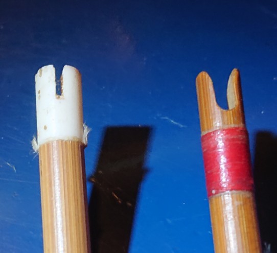

Selfnocke an meinem derzeit letzten Pfeil...
