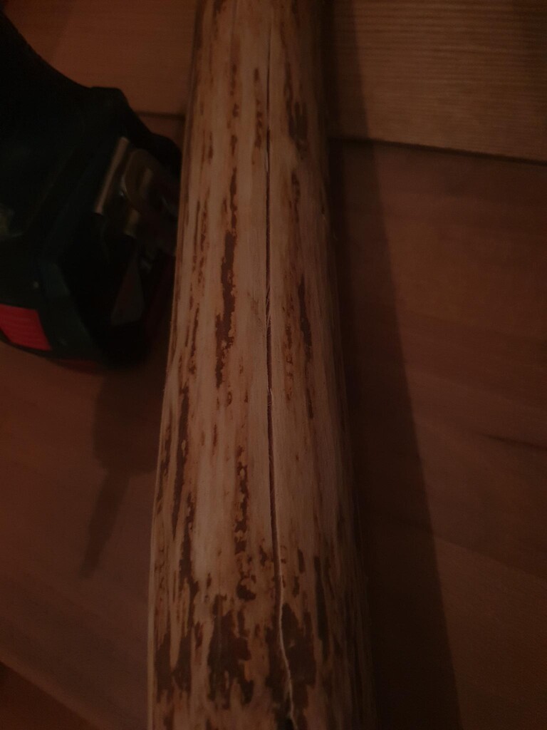

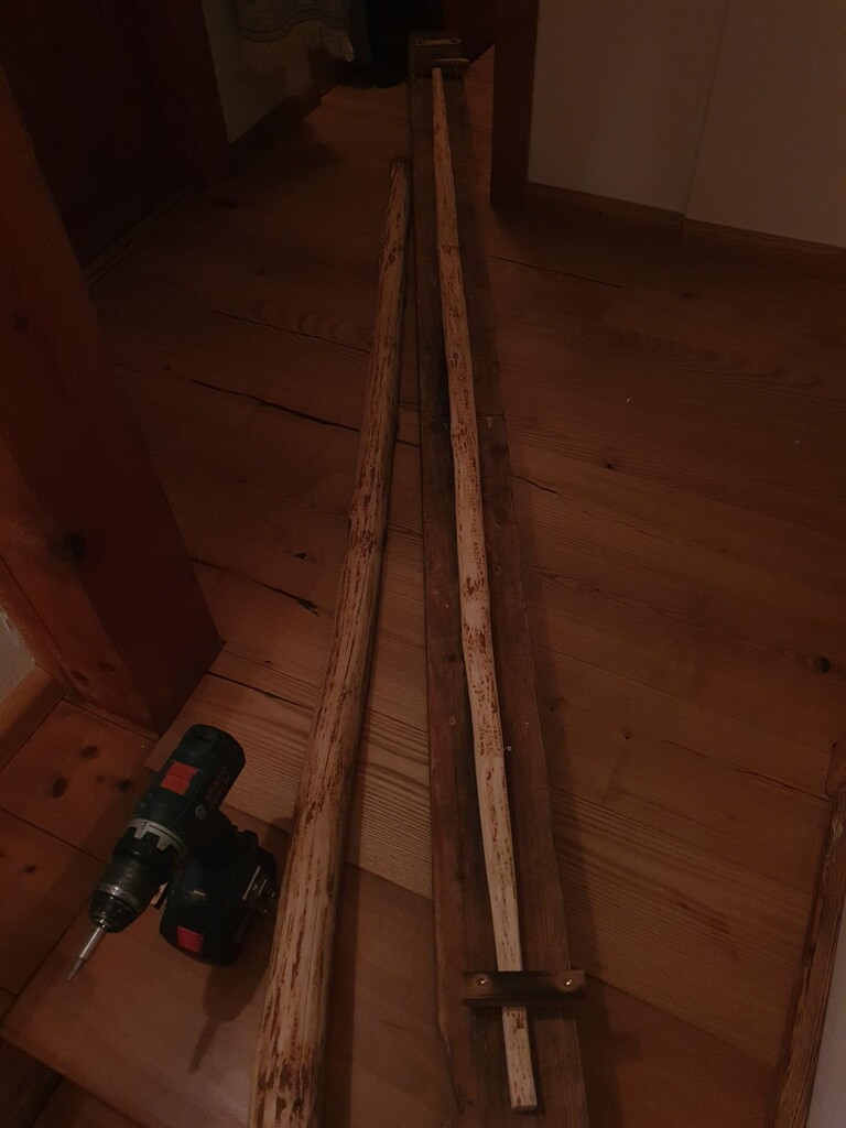

Hab heut nochmal an Hartriegel 1 geschnitzt. Der ist zwar noch nicht trocken (von gestern auf heut -60g), aber der Bodentiller sieht schon
ganz OK aus. Da er beim Trocknen recht reflex geworden ist hab ich ihn heut aufgespannt.
Hartriegel 2 steht wieder in der Werkstatt. Ich glaub, den hab ich gehimmelt. Schad um das schoene Stueck Holz

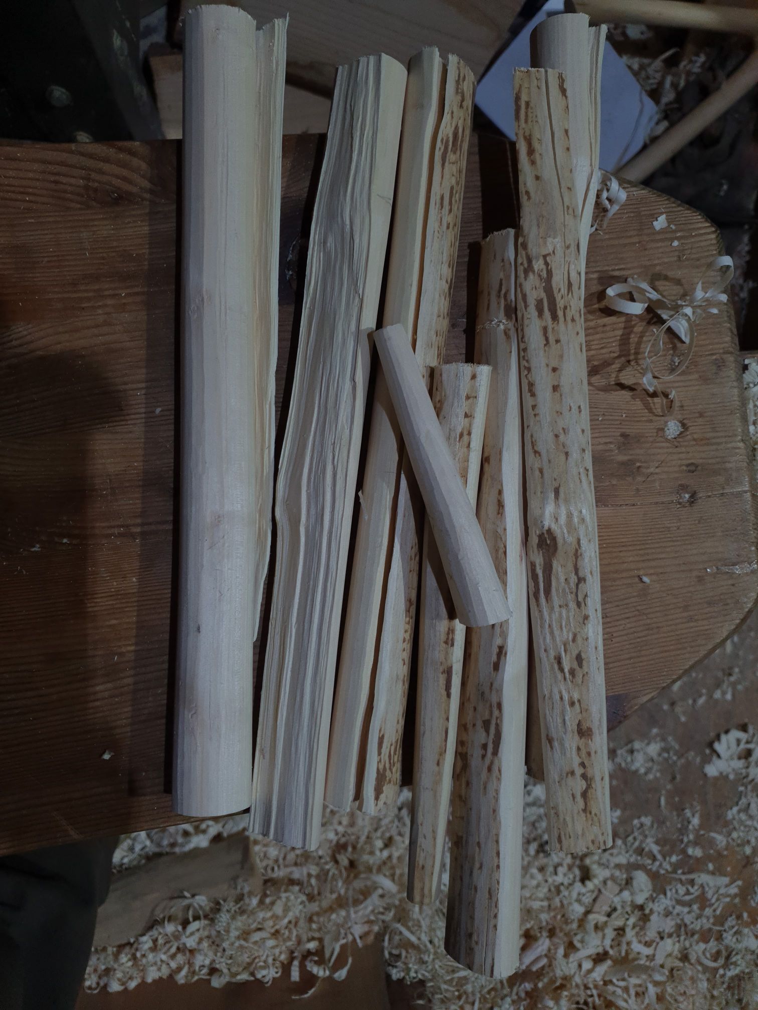

Seit gestern -10g/24h. Besser, aber noch nicht gut. Heut die Duebel abgesaegt und mit dem Hobel geplant und noch zwei
Hornnockenrohlinge am Bandschleifer gemacht. Ich weiss, ist ein bissl fad', aber ich find's auch grad ned so spannend

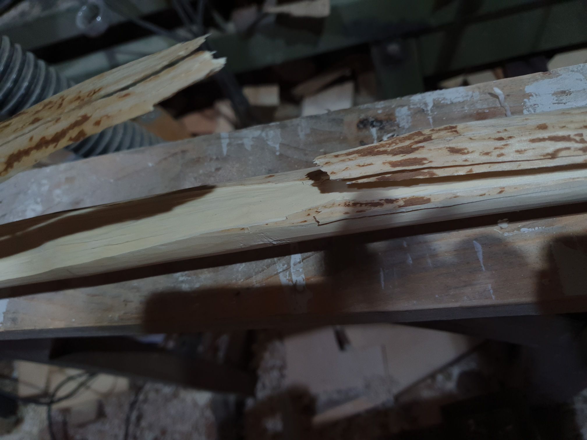

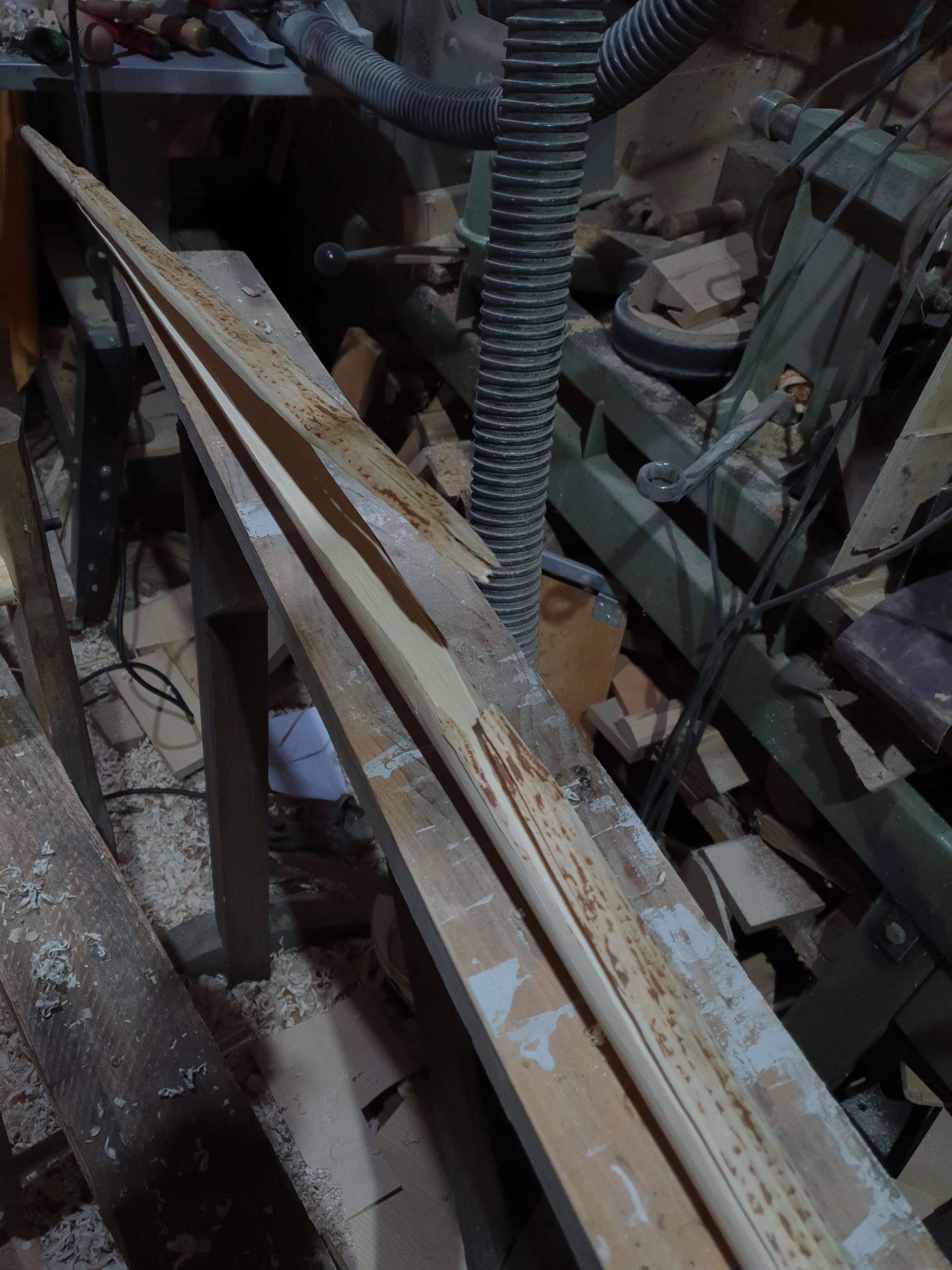

Merke: 100#@32“ geht mit Hartriegel nicht mit 178cm. Bei 28 hätt er gehalten
Ich musste den Stave leider um 12cm kürzen, da er sich verzogen hatte. Das war dann zu viel des Guten
