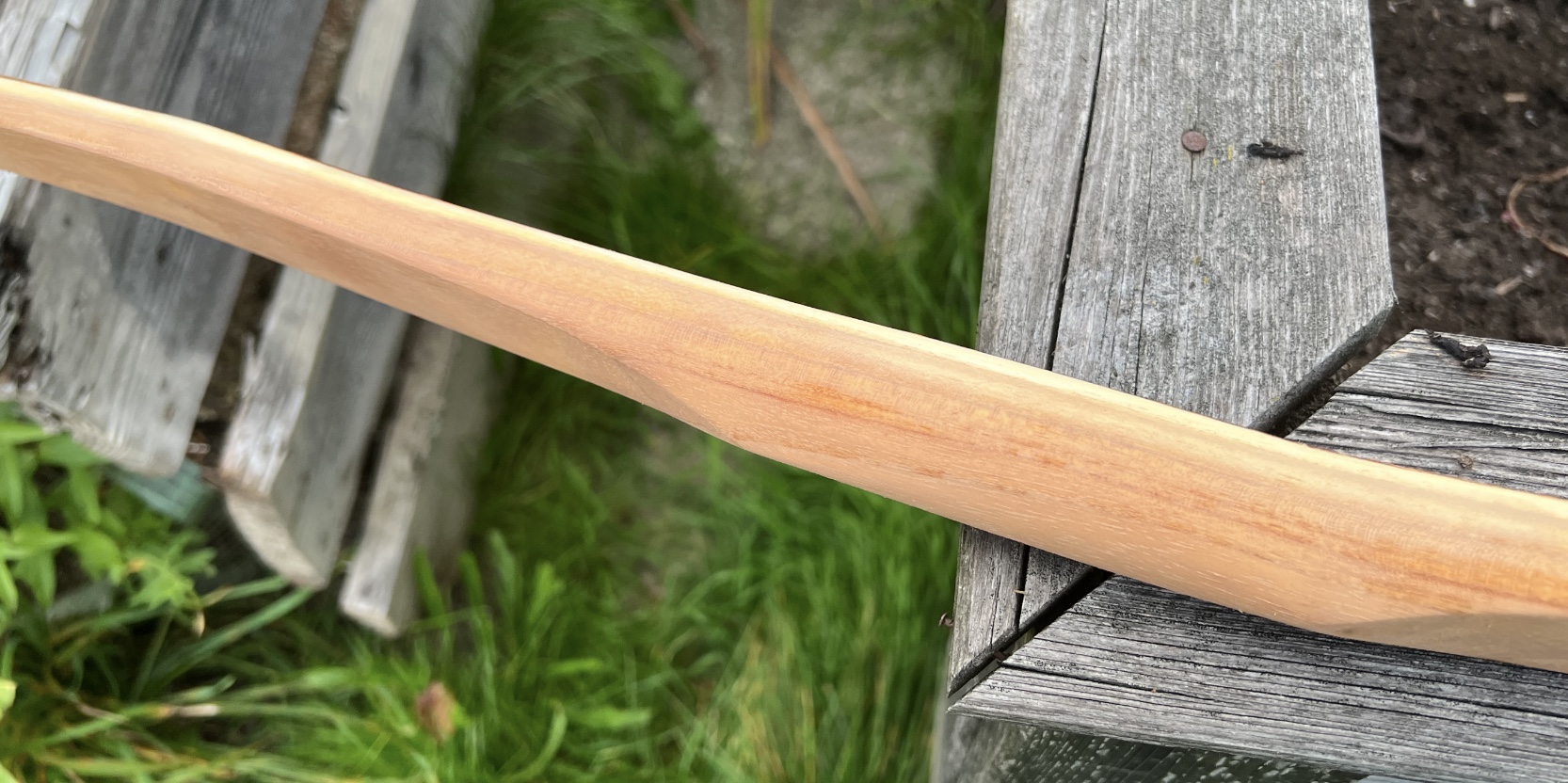

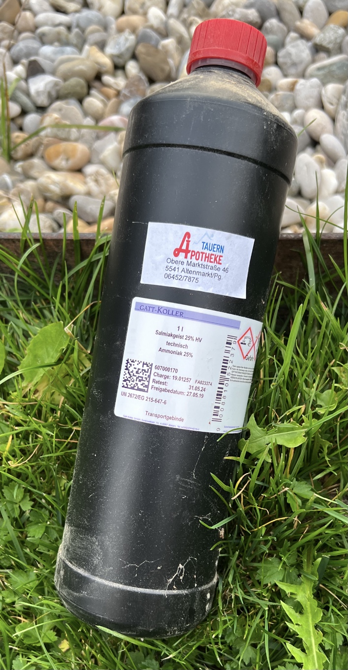

Nachdem es ja nur ein „Testbogen“ ist, habe ich heute das Danish Oil im freiliegenden Holzbereich wieder abgeschliffen, gleichzeitig habe ich die Wurfarmenden noch eifelturmartig verjüngt, dann bis 240er Körnung alles verschliffen. Auf das entstaubte Holz habe ich dann 25%ige Ammoniaklösung mit einem Tuch aufgetragen, das Holz hat sich sofort verfärbt, interessanterweise rötlich braun und nicht, wie ich erwartet habe, grünlich braun.
Ich habe eine Schutzbrille und Handschuhe getragen, ich habe großen Abstand gehalten und ich habe im Freien bei leichtem Wind gearbeitet, es hat so überhaupt nicht ätzend gerochen! Nach ca. 5 Minuten war alles wieder trocken und das Holz hat kaum mehr nach Ammoniak gerochen.
Jetzt lasse ich den Bogen ein paar Tage trocknen bzw. ab lüften, damit das Lignin wieder hart wird. Ammoniak verdunstet angeblich rückstandslos und führt zu keinen dauerhaften Veränderungen des Holzes (sagt die KI), dann Feinschliff sowie Stahlwolle und zuletzt wieder Ölen. LG Stephan
noch ein paar nasse Flecken
Die Problemzone schön angefeuert

Das Auftragen von Ammoniak habe ich bei meinem Bogen auch vor. Ich bin sehr gespannt auf deinen Bericht wie sich bzw ob sich die Behandlung auf das Holz ausgewirkt hat.
