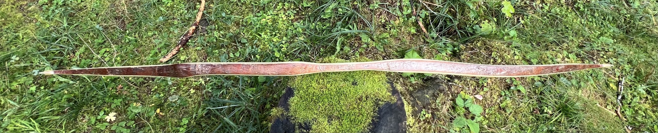

Robinienschlangenbogen

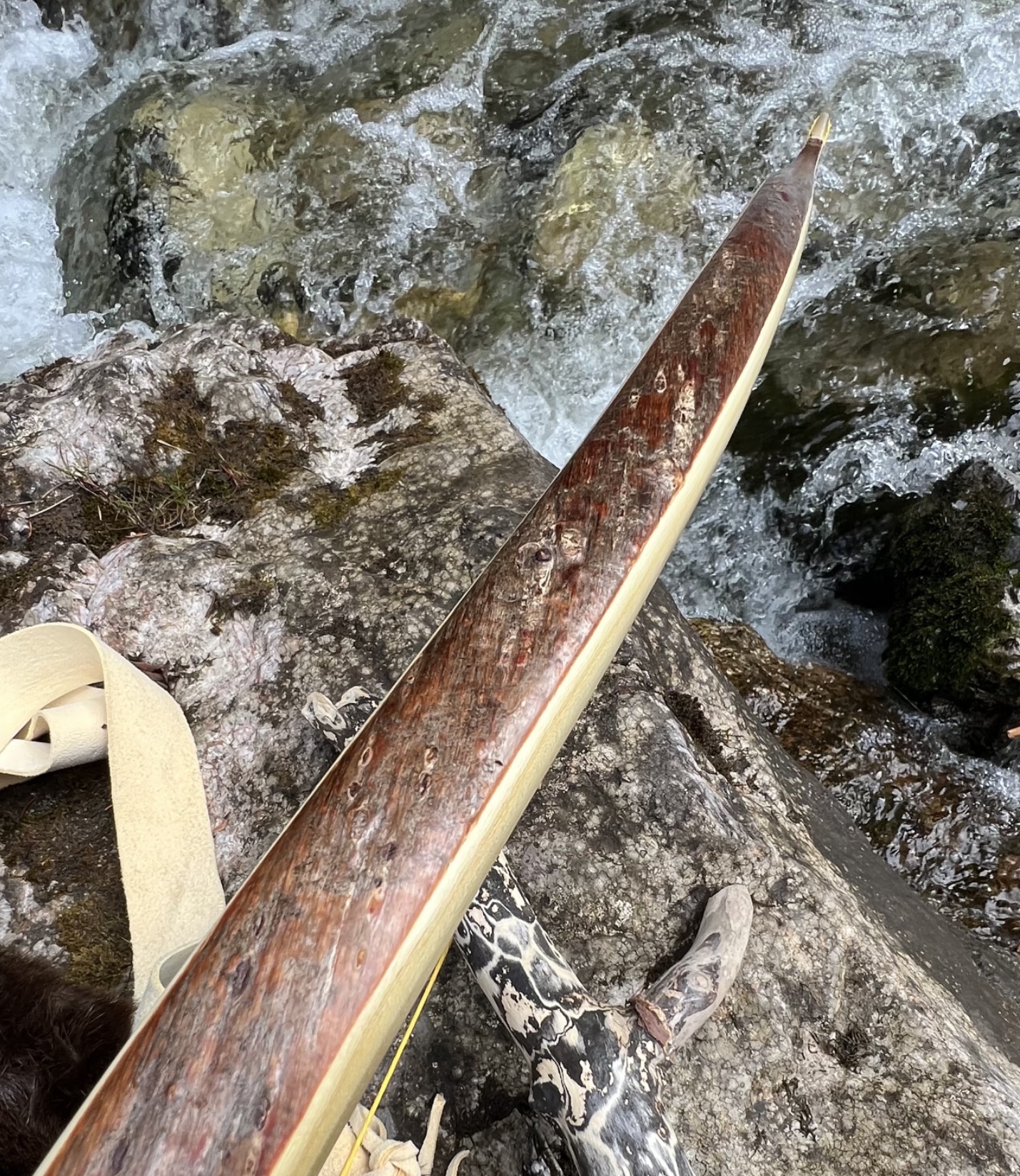

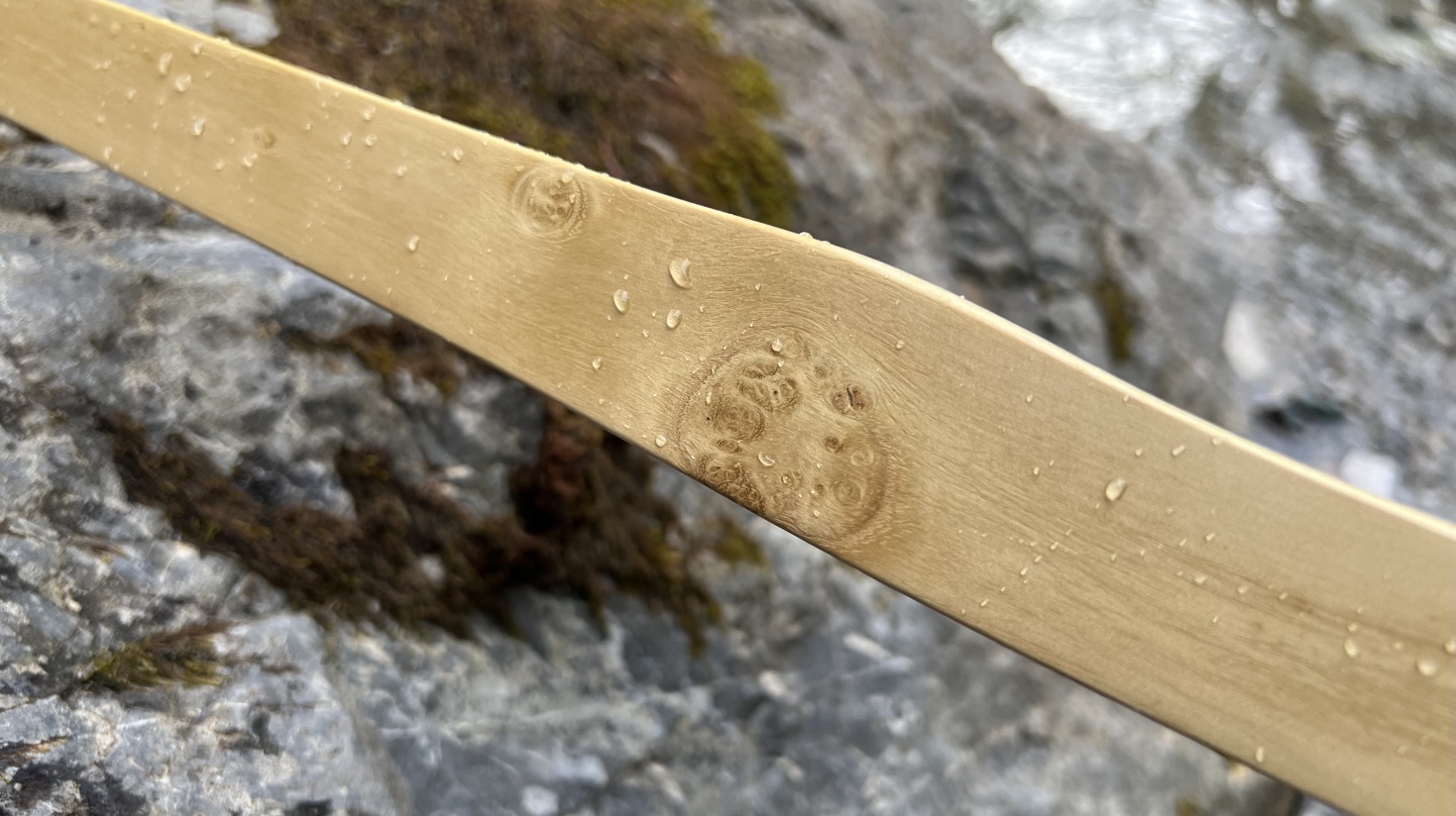

Präsentation des fertigen Robinienbogens mit Splintring
Länge 182cm
Gewicht 714 Gramm
Nach dem Einschießen und der Endbehandlung nur mehr 50Pfund auf 26 Zoll

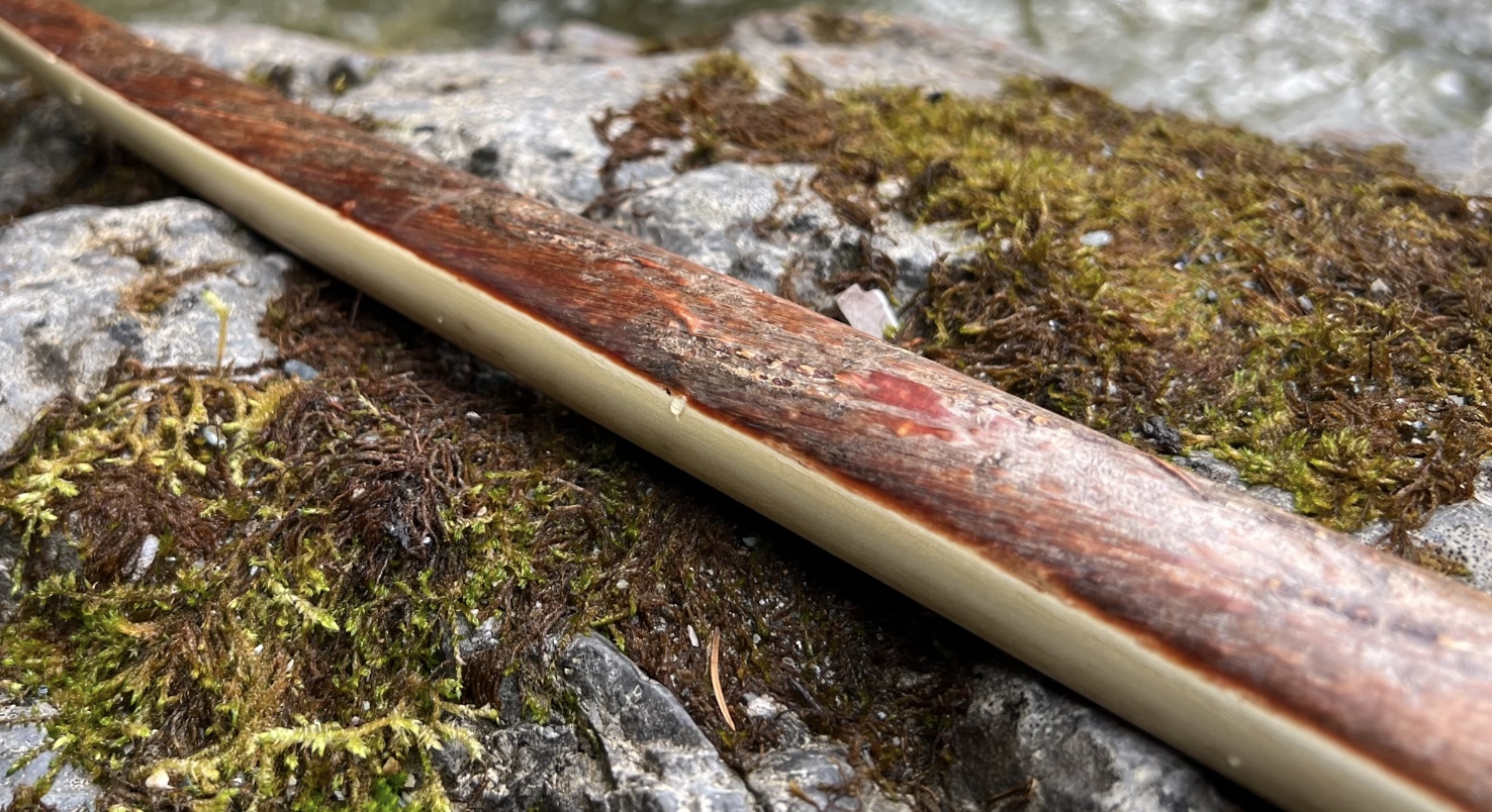

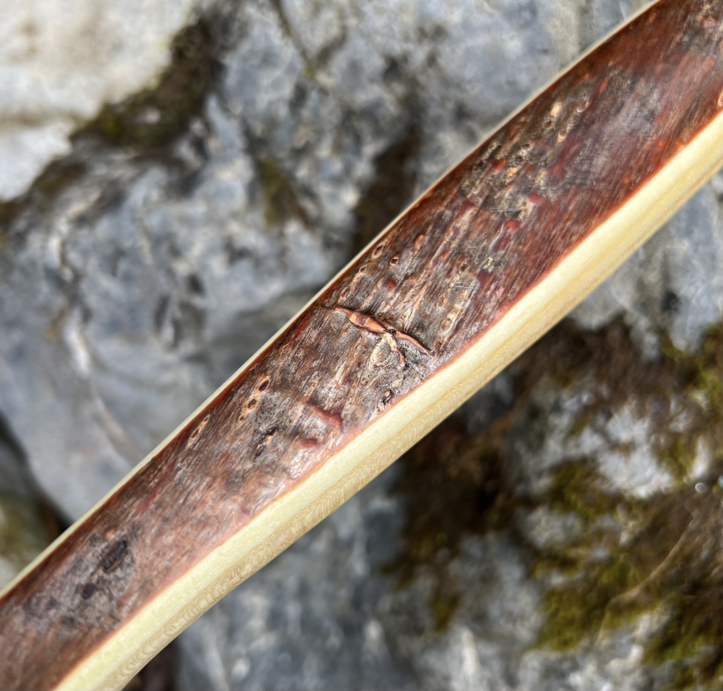

Kirschrindenbacking
Trapping

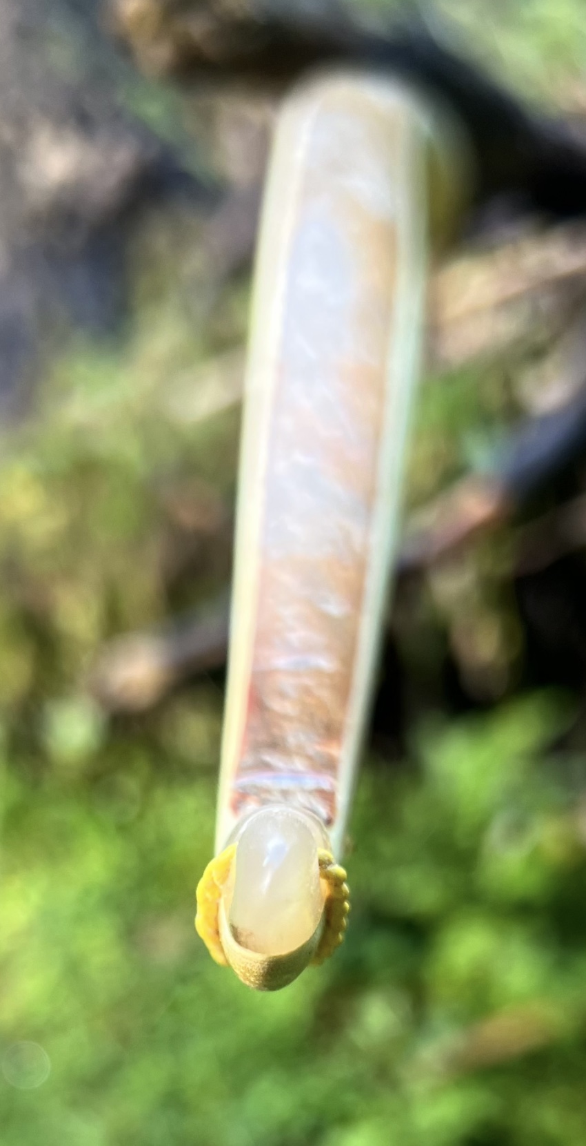

Nocken aus fast durchsichtigem Horn
Finish Danish Oil
8 Strang Fastflightsehne
Zieht weich ohne Stacking, mit den Carbonpfeilen spürbarer Handschock, mit schwereren Pfeilen kaum, durch den fast Centershot (natürlich gewachsener Z-Griff) sehr akkurat.
Länge 182cm
Gewicht 714 Gramm
Kirschrindenbacking
Trapping
Finish Danish Oil

Re: Robinienschlangenbogen
Wunderbar!
Wieder ein sehr schöner Bogen von dir
Die Rinde sieht super aus.
Sehr, sehr schön! Das transparente Horn ist der Hammer.
Sehr schön geworden.
Ausgezeichnetes Handwerk.
Schöner Bogen, gefällt mir
Eine Augenweide, optisch und funktional ein Meisterstück.
Sehr schöner Bogen. Das Rindenbacking ist toll geworden.

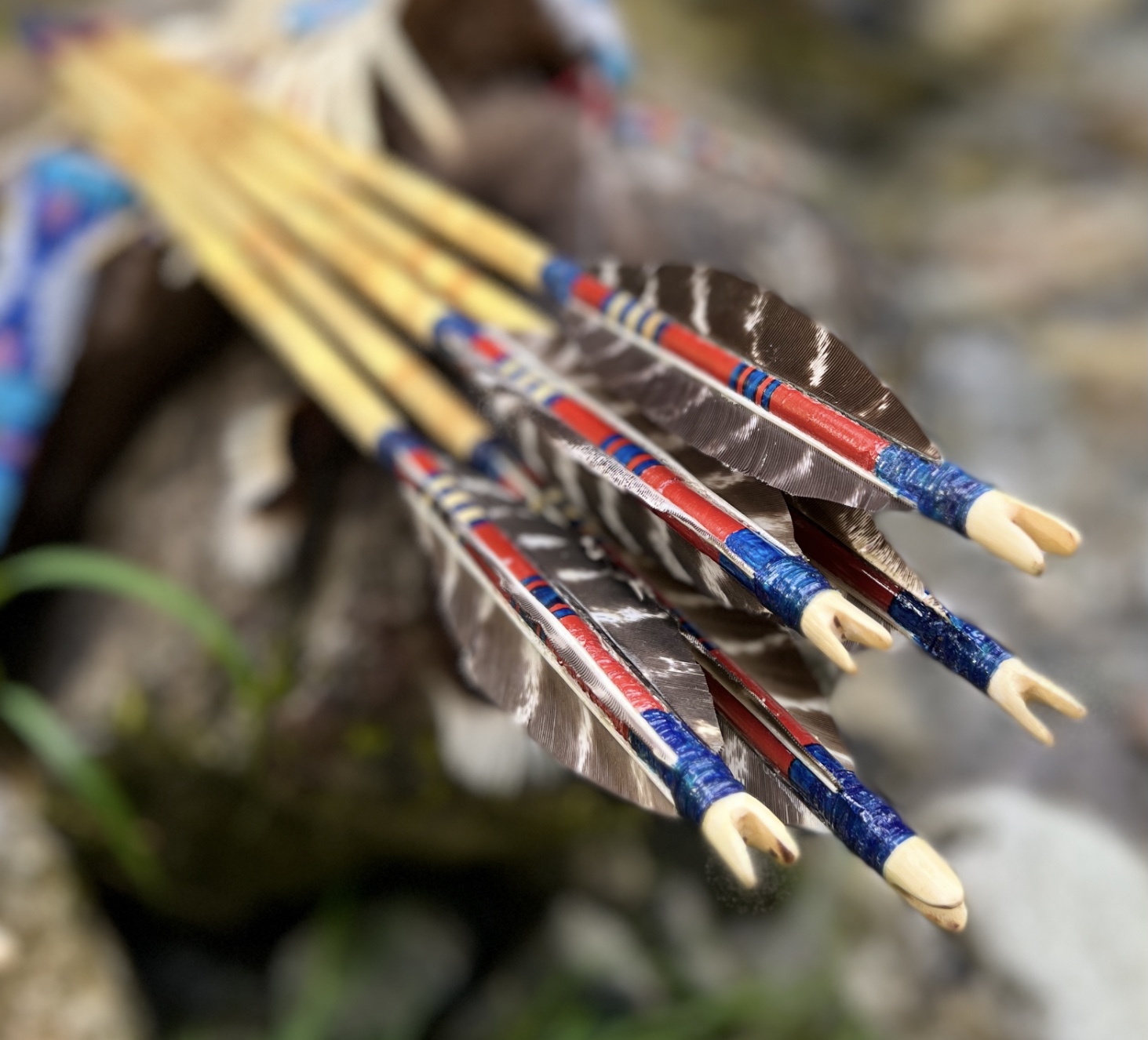

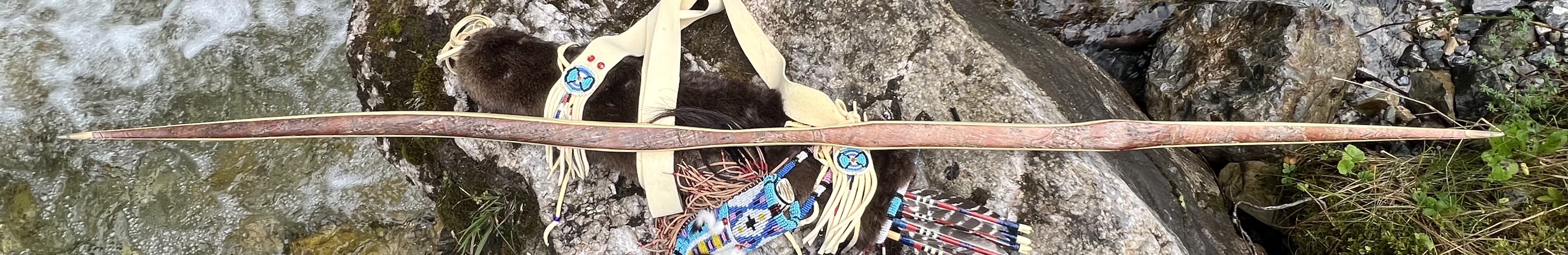

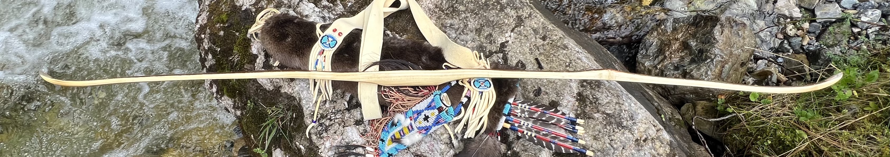

Sehr schöner Individueller Bogen und auch die Ausrüstung ist schön...hast du die Stachelschweinborsten auch selbst auf den Köcher (Otter?, Biber?) gebracht?
- apaloosa
- Beiträge: 2028
- Hat gedankt: 12 Mal
- Hat Dank erhalten: 17 Mal
Anazasi, hilf mir, wo sind denn da Stachelschwein Borsten, ich sehe nur Perlen.
VG
Harald
VG
Harald
Anasazi
- Beiträge: 885
- Hat gedankt: 31 Mal
- Hat Dank erhalten: 105 Mal
Vielleicht hätte ich die Bilder doch einfach mal größer machen sollen
Da ich aber Perlstickerei für mindestens genau so fummelig halte wie Quillwork, gilt die Frage an chirurg trotzdem weiter...
- Beiträge: 1474
- Hat gedankt: 149 Mal
- Hat Dank erhalten: 401 Mal
Das ist ein Otterfell (70 Jahre alter ausrangierter Pelzmantel). Die Glasperlenstickerei habe ich selbst gemacht. Stachelschweinborsten (Quill) habe ich nicht verwendet. Bei uns im Ort gibt es noch eine Federkielstickerei (auf Lederhosen), altes traditionelles Kunsthandwerk mit internationalem Ruf. LG Stephan
