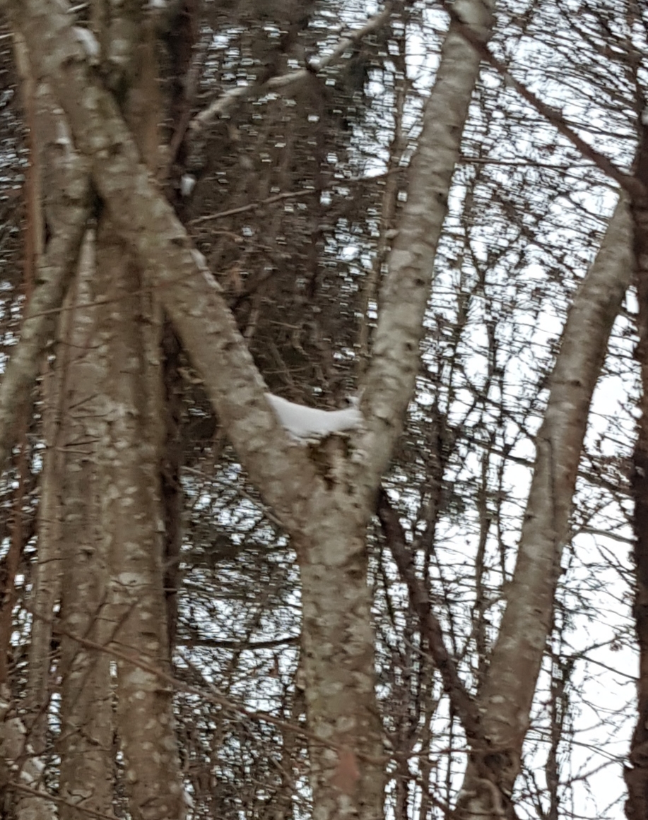

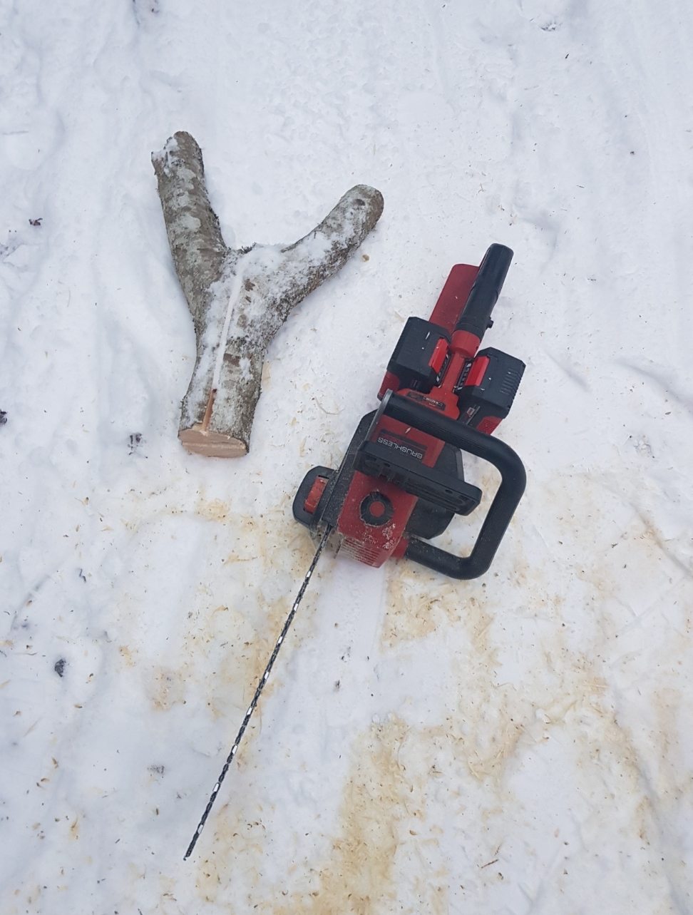

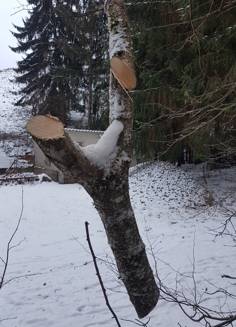

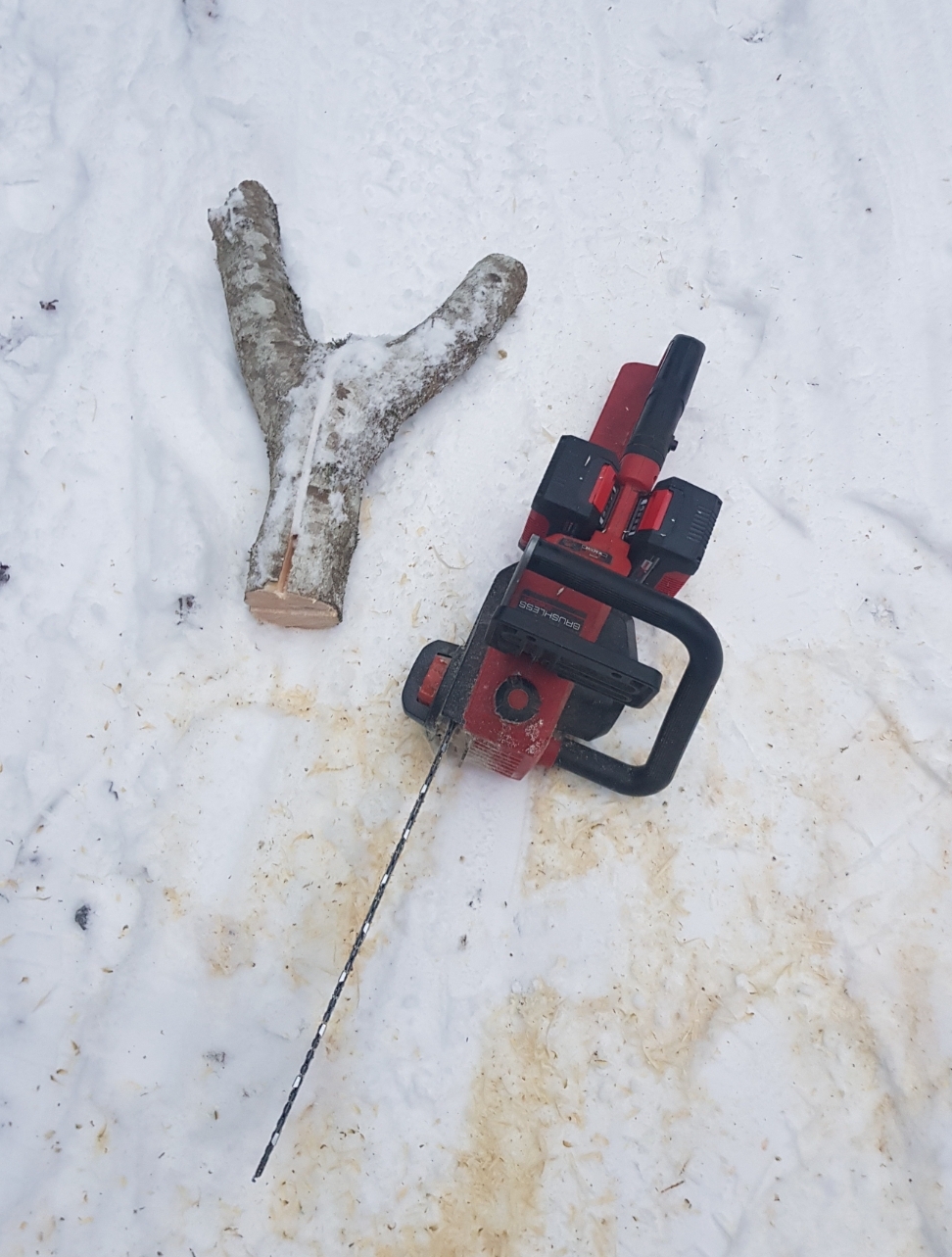

Ich war nochmal im Wald.. eine Eberesche fällen nur für eine Astgabel fand ich doof... da ist mir dieser Hasel begegnet...
Erst haben kurz vor Ende meine Akkus aufgegeben... und dann war irgendwas an der Vorderachse meines Fahrrades eingefroren...ok, erst Säge heimtragen... später Fahrrad und Hasel holen...
Liebe Grüße
Liebe Grüße

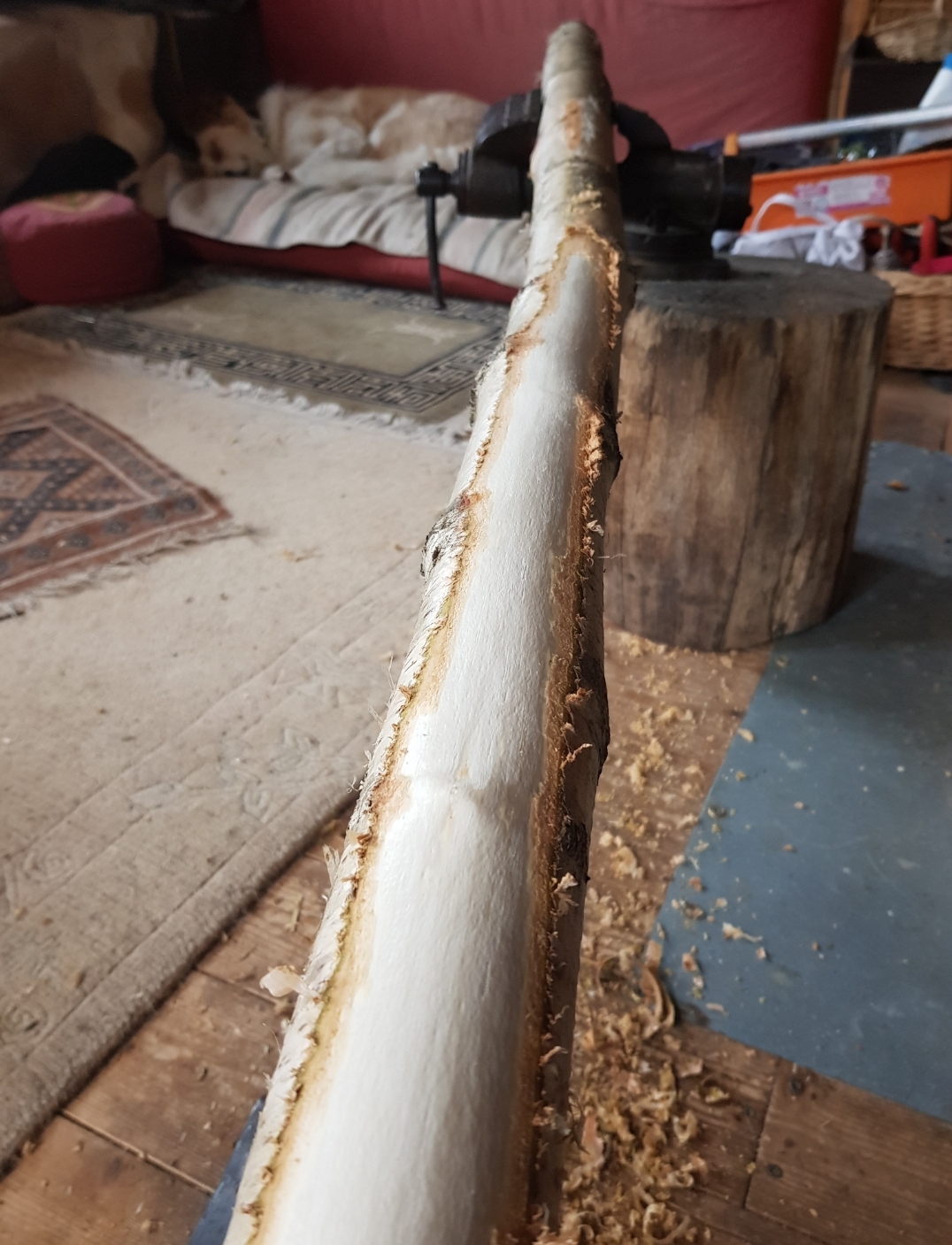

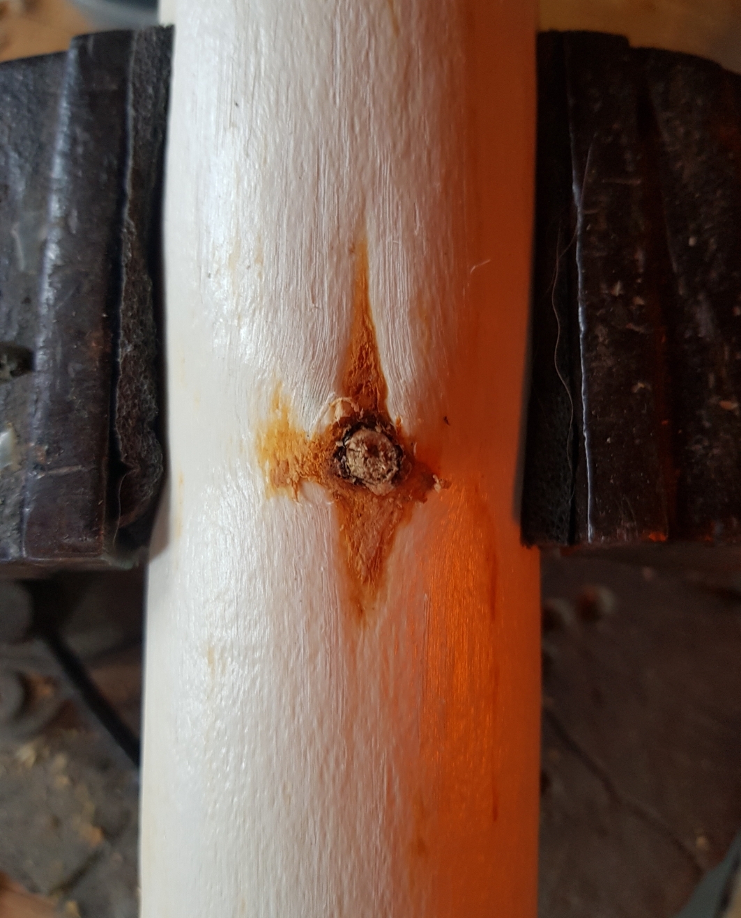

Und an der Birke habe ich auch gearbeitet... wenn das hält, dann ist die fast zu schön um Birkenrinde drüber zu kleben...
Liebe Grüße
Liebe Grüße

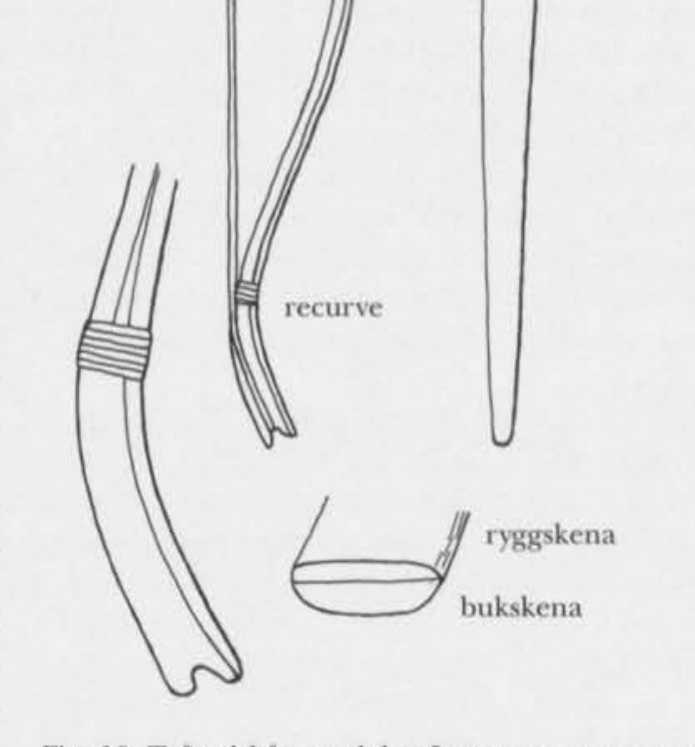

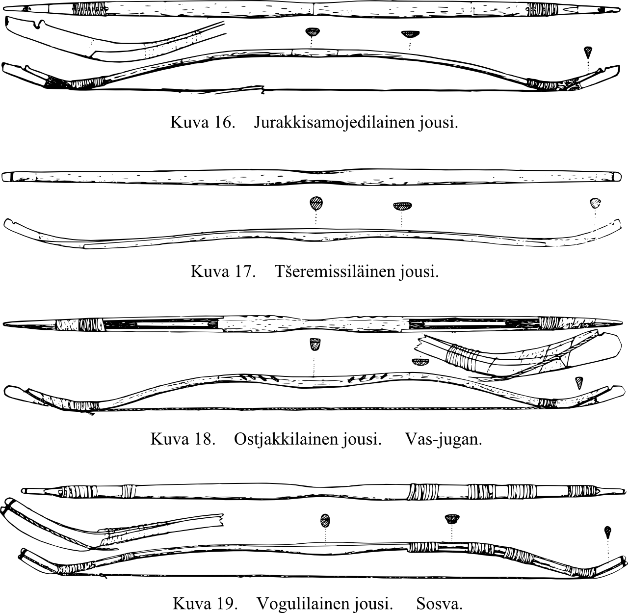

@Stephan nein, Birke auf Kiefer, Tanne oder Fichte, mit Birkenrinde lange Zeit komplett umwickelt, später nur noch am Rücken...
@Neumi
Danke für Deinen Vorschlag... heute habe ich ein Bild dazu entdeckt... Text ist auf schwedisch, ich arbeite an der Übersetzung...bzw lasse arbeiten...
Quelle „Den samiska pilbågen rekonstruerad“
Liebe Grüße
@Neumi
Liebe Grüße

So....Astgabel im Rucksack heim gebracht...
Liebe Grüße
Liebe Grüße

Auf der Zeichnung die du zuletzt gepostet hast, sieht es ja so aus als wäre der Siyah mit Stufe an den Bauch geklebt und das Backing geht durch.
Im letzten Link von northernwilderness werden die Siyahs mit Stufe an den Bogen gesetzt, wenn Birke (silver birch) und reaction pine schon verleimt sind und dann gewickelt.
Ivar Malde baut seine Sami Bögen nach deiner Zeichnung so wies aussieht.
Quelle: northernwildernessskills.blogspot.com
- Beiträge: 8877
- Hat gedankt: 1180 Mal
- Hat Dank erhalten: 202 Mal
Re: Saplingbow 18, benzi, Fichte, Birke, Schlehe
Bei Ivar sind backing und Siyahs aus EINEM Stück Birke! Das ist, nach Wiethase, der Stil der Nenzen...
Das ist mir für meinen ersten Laminatbogen zu schwierig und die Qualität meiner Birke gibt das vermutlich auch nicht her... spannend in diesem Zusammenhang ist, warum die Sami Stämme, die die Siyahs angesetzt haben, ein anderes Holz als Birke verwendet haben.....obwohl Eberesche und Schlehe deutlich schwerer sein dürften...
Hat jemand eine Idee dazu?
Liebe grüße
Liebe grüße

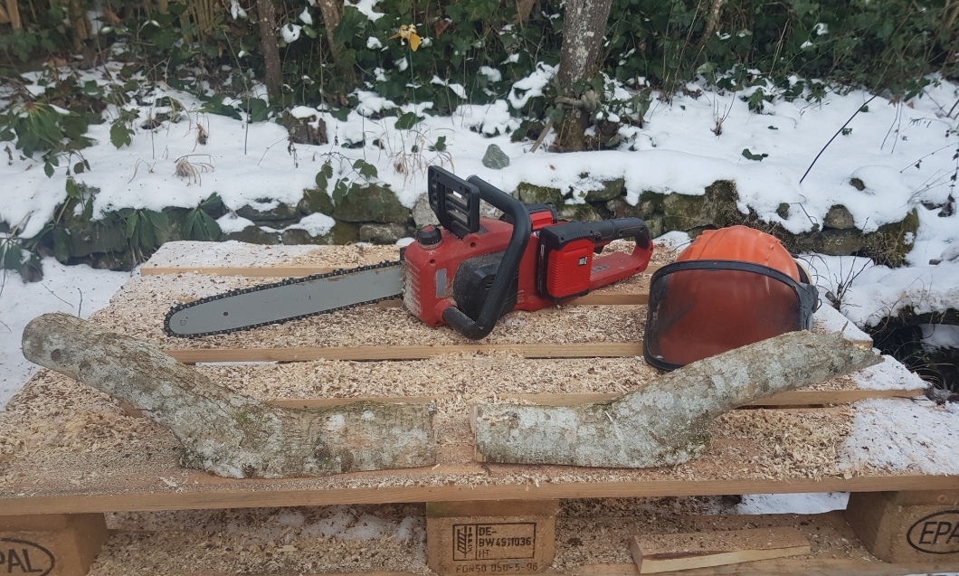

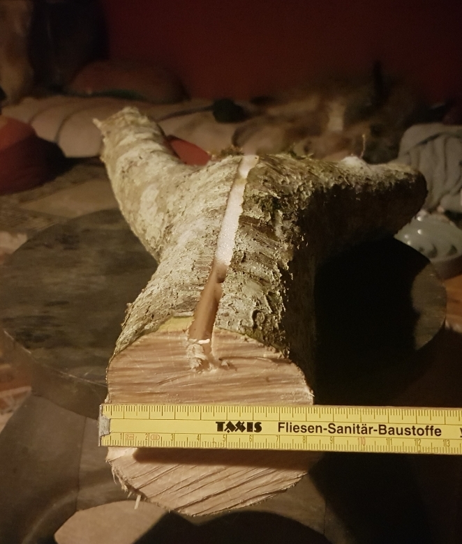

Hasel Astgabel geteilt...
Liebe Grüße
Liebe Grüße

also deine Motorsäge zwickt echt immer bissl im Auge
- Benedikt
- Beiträge: 3258
- Hat Dank erhalten: 160 Mal
Is halt n alter Mann Basti
- MrCanister123
- Beiträge: 1577
- Hat gedankt: 67 Mal
- Hat Dank erhalten: 106 Mal
du bisch au ned besser mitm E-Hobel
- Hieronymus
- Beiträge: 3546
- Hat gedankt: 33 Mal
- Hat Dank erhalten: 185 Mal
Als Backing würde sich ein Hasel mit flachem Rücken eignen. Den kannst du auch schnell trocknen.
