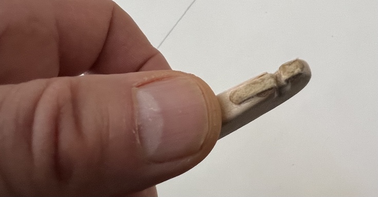

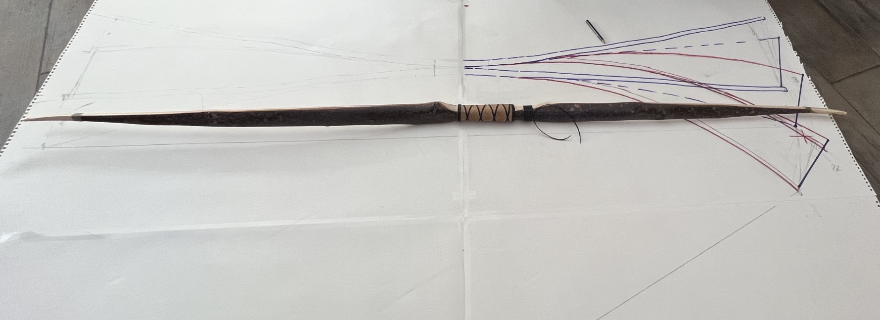

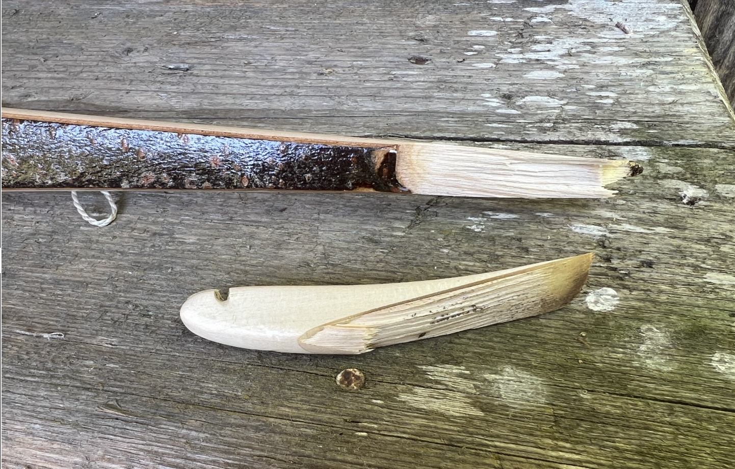

Der Saplingbogen vom letzten Jahr:
Die Blattanalyse im Sommer hat ergeben, dass es sich nicht um die späte Traubenkirsche Prunus serotina, sondern um die heimische Traubenkirsche Prunus padus handelt.

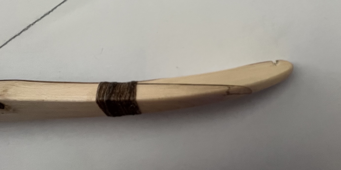

Der Bogen hat ungefähr 10 Parcourrunden hinter sich. Bei der vorletzten Runde ist das aufgeklebte Overlay abgerissen. Dabei ist aber nicht die Klebefuge aufgegangen, sondern das Holz knapp darüber hat sich gespalten. Die Erde habe ich entfernt und alles wieder mit Uhu endfest 300 geklebt. Zusätzlich habe ich mit Leinenfäden gewickelt und das ganze ebenfalls mit Epoxy getränkt. Die sehr schmale Nockkerbe habe ich dann auch noch mit einem aufgeklebten dünnen Hirschlederstreifen gesichert (Superkleber). Weiteren Set hat der Bogen eigentlich nicht entwickelt, das Zuggewicht ist geringfügig weniger. Achja, die Rinde am Rücken hat feine Querrisse bekommen aber sonst schießt er weiterhin knitterfrei und akkurat.

Re: Saplingbow 18, chirurg, Hasel, heimische Traubenkirsche, Hainbuche
Die Tips sind sehr schmal, aber mit der Wicklung wird es besser funktionieren. Ist schon interessant, dass zuerst das Holz bricht und nicht die Verklebung.
Ich hab auch vor kurzem Deine aufgesetzten geflippten Enden nachgebaut, ich hab aber nur 40# und breitere Tips.
Mal angenommen, dass die hiesige Traubenkirsche aehnlich zur Spaeten ist, wundert mich das gar nicht.
Die ist eher spaltfreudig wie ich selber erfahren durfte.

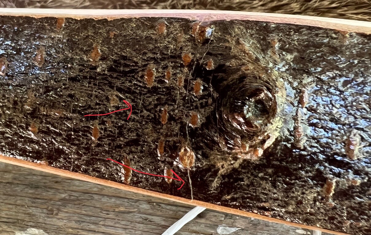

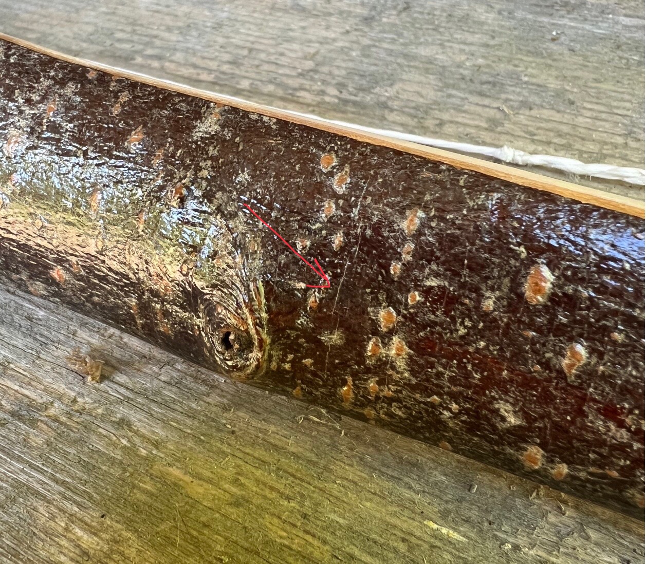

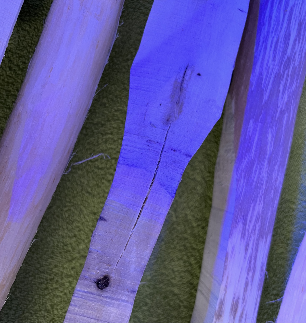

Ich kann mich jetzt entspannt zurück lehnen, meine Hainbuche ist endlich gesprungen
Ich glaub, wo du dich hinlehnst ist dem Riss egal

Du wolltests ja wissen

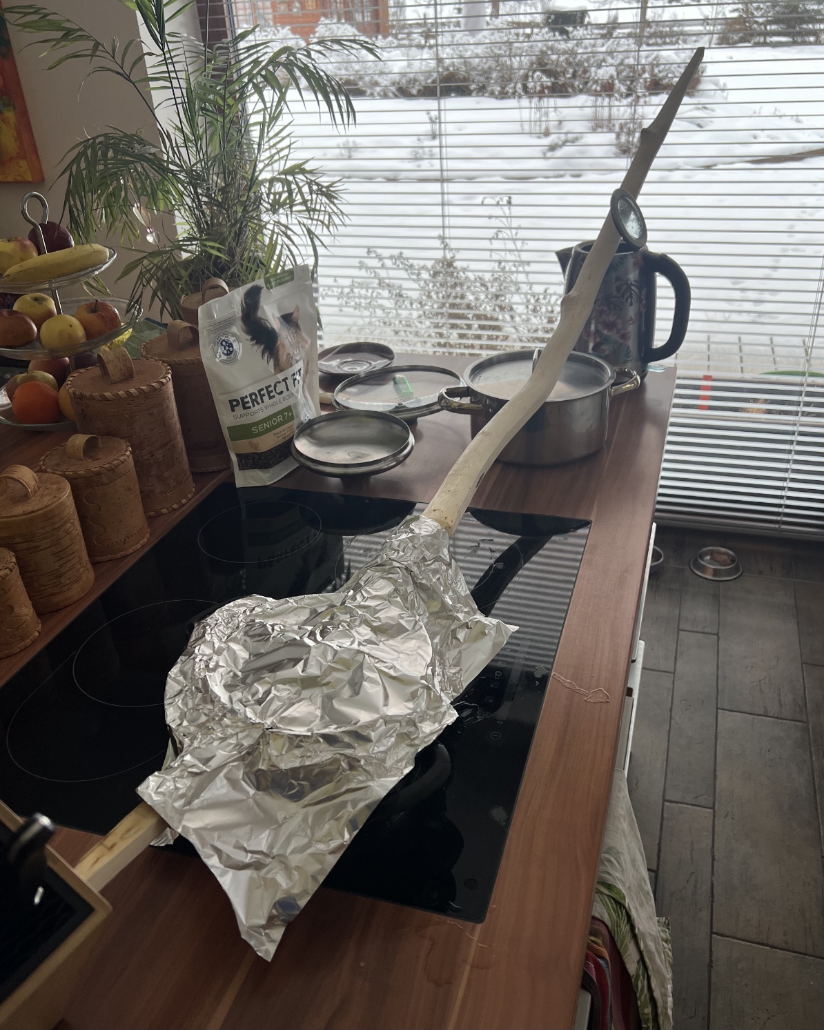

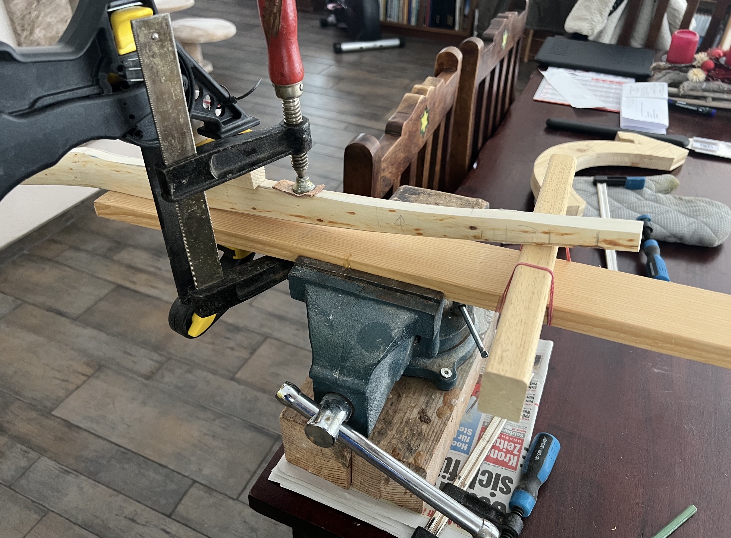

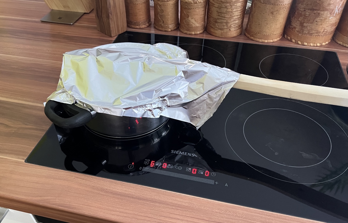

Update Traubenkirsche für den Doppelbogen:
Beide Bögen habe ich jetzt einigermaßen in die Flucht gebracht. Insgesamt waren 3x Biegen mit Heißluft (geht bei Traubenkirsche eher schlecht) und 4x Biegen mit Wasserdampf erforderlich. Wasserdampf geht gut, kriecht aber auch etwas zurück.

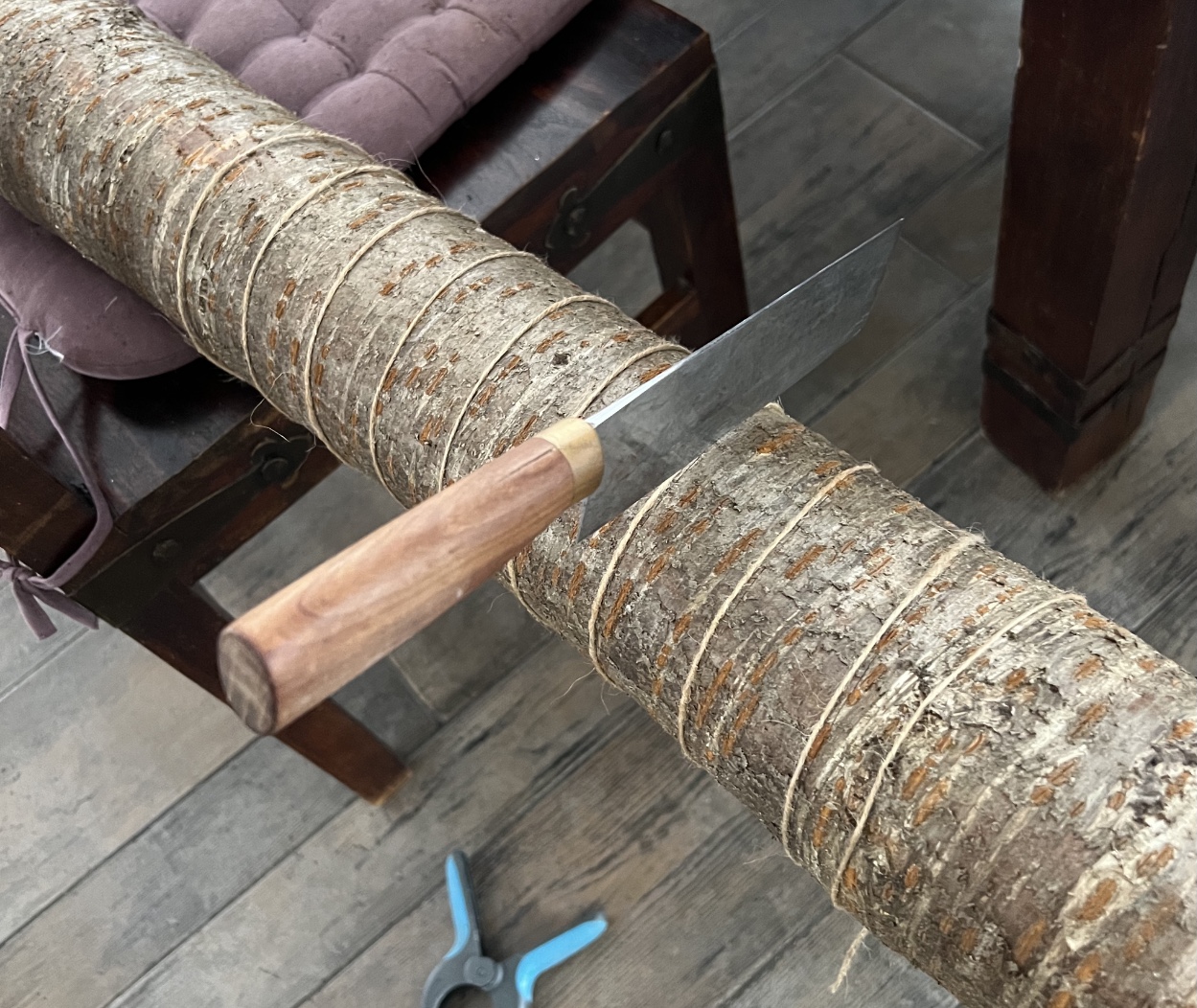

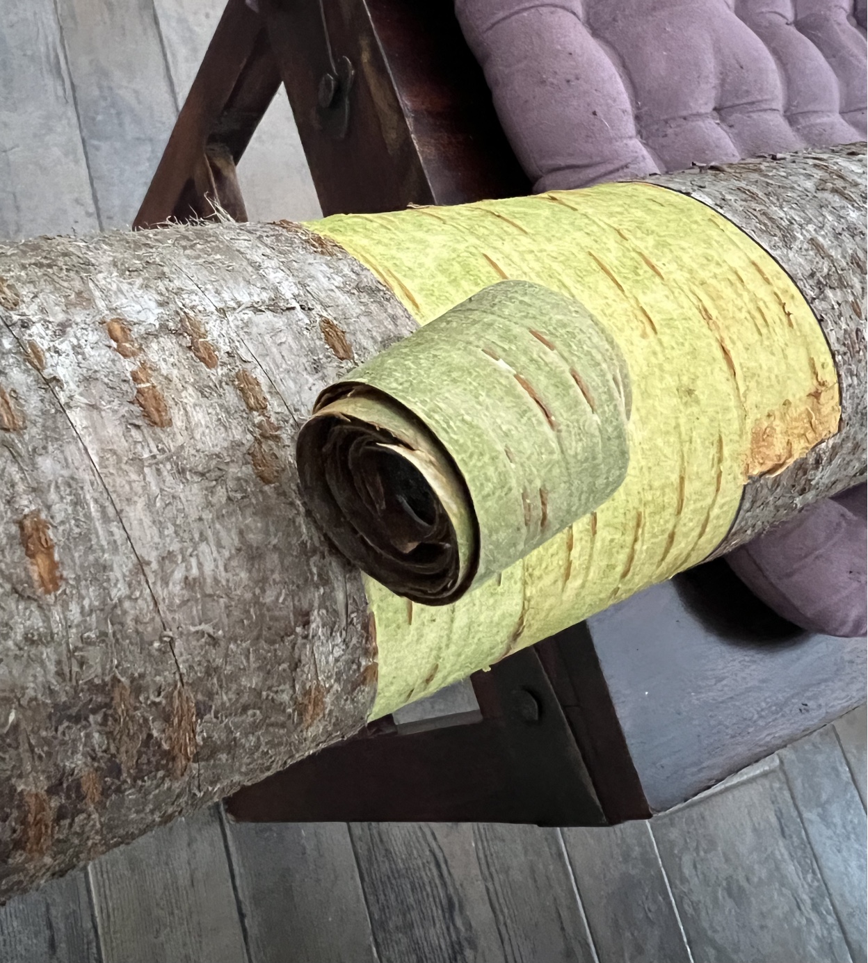

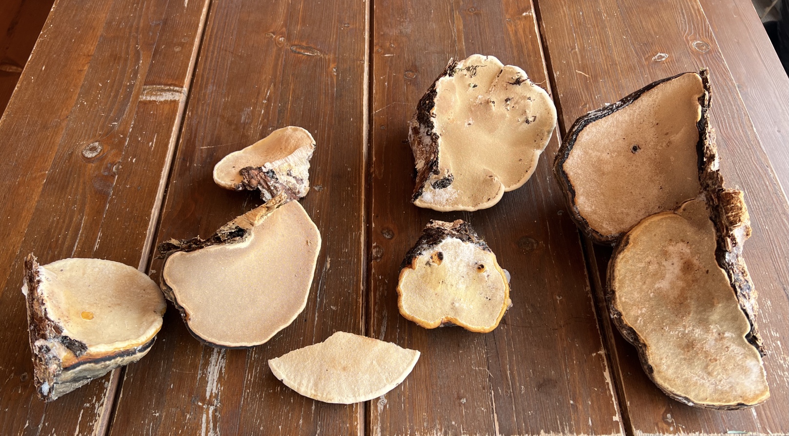

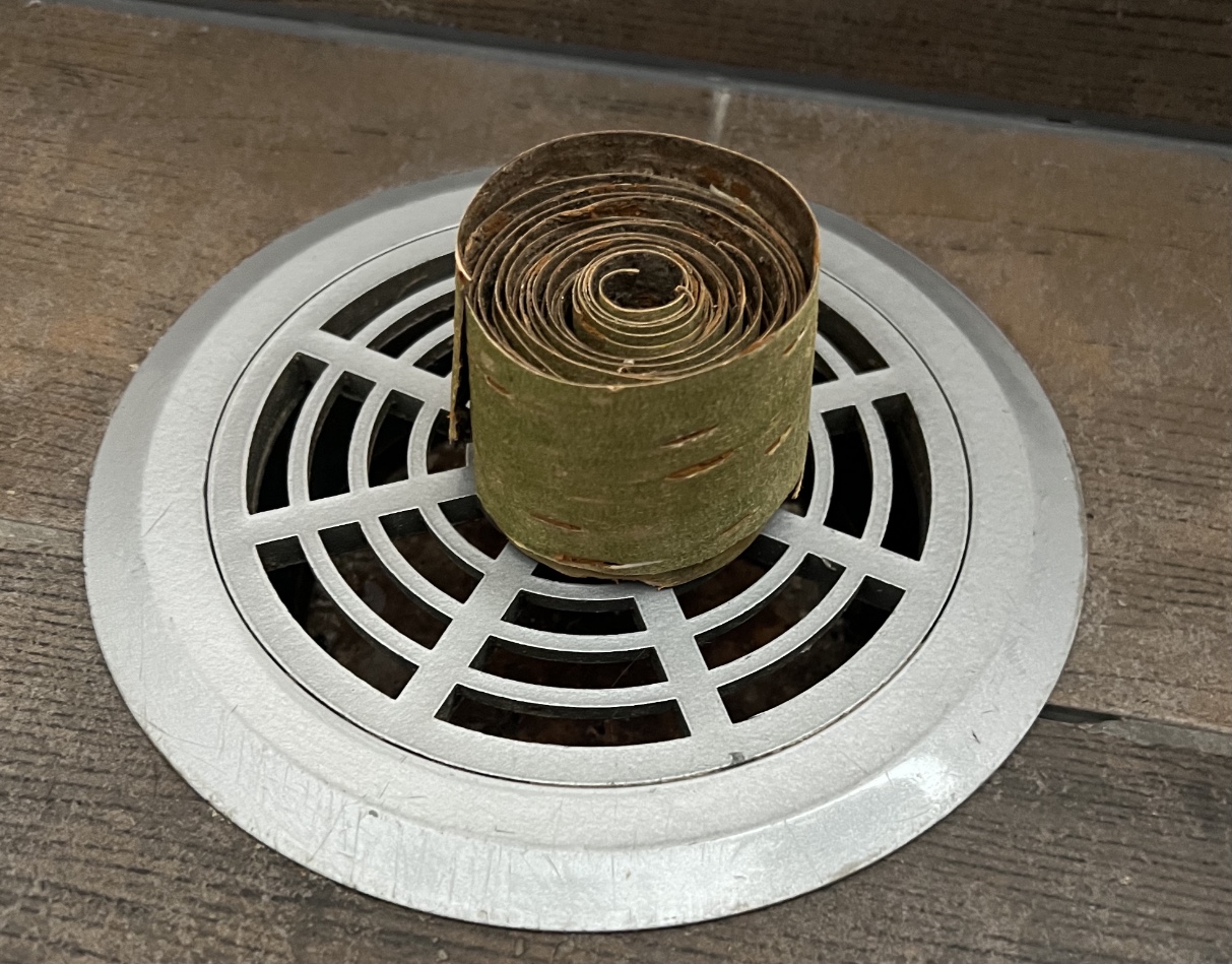

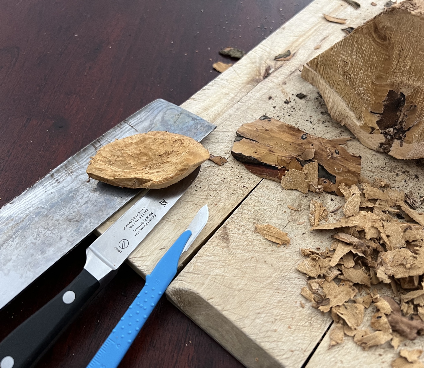

Dann habe ich noch die Kirschrinde abgezogen, ging relativ einfach, die Rollen trocknen jetzt am Auslass der Wohnraumbelüftung.

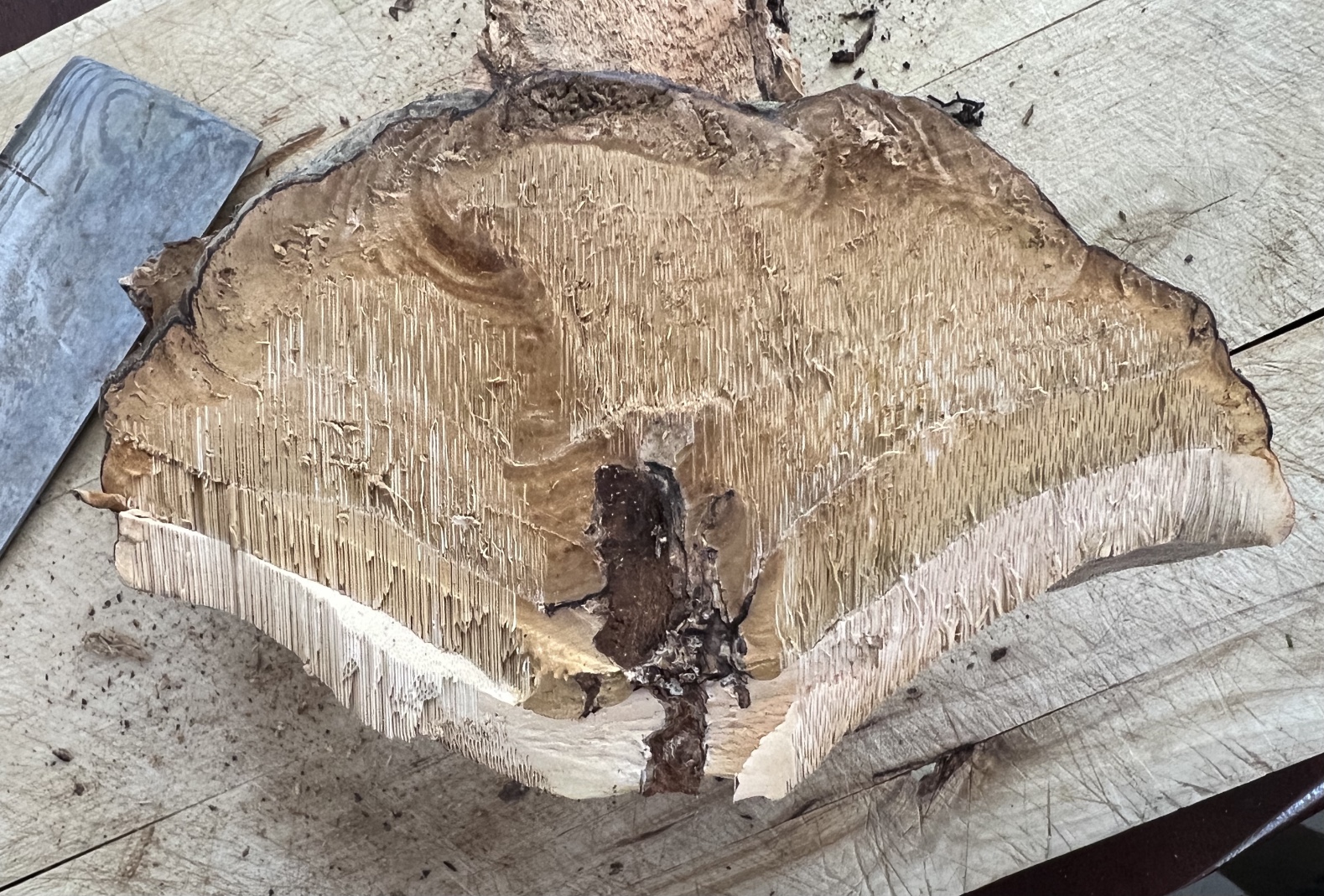

Auch meinen ersten Hufpilz habe ich angeschnitten und das korkartige Trema herauspräpariert, das Probestück ist jetzt in warmes Wasser eingelegt.
Ich versuch es anschließend mit der Nudelmaschine in kleine Schritten.

Habe ich die Rindenbilder vergessen!

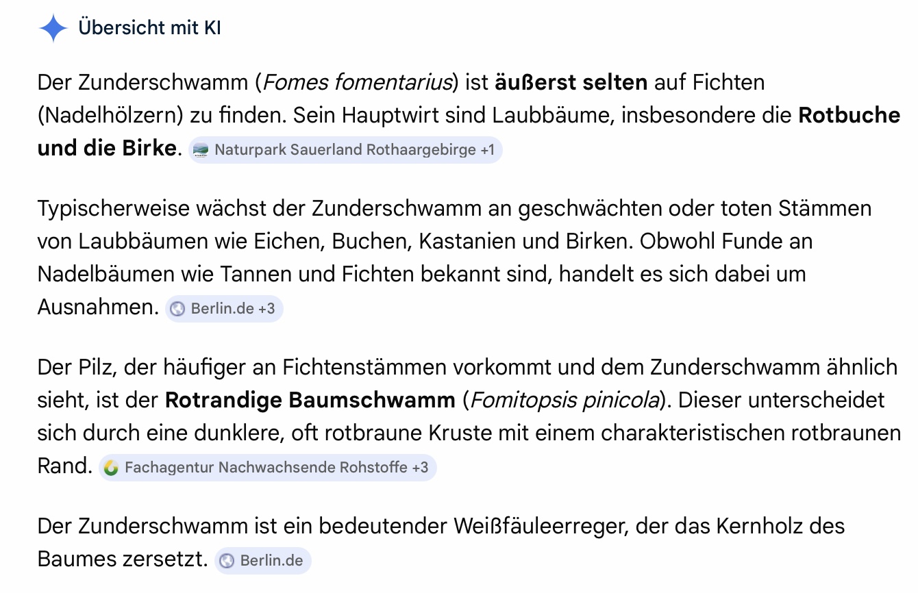

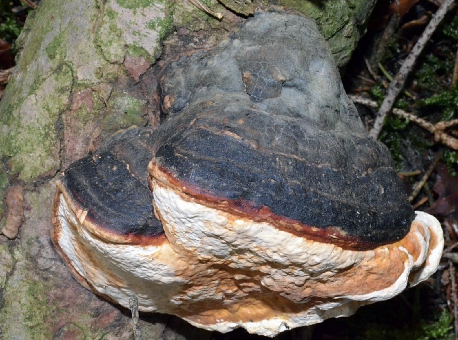

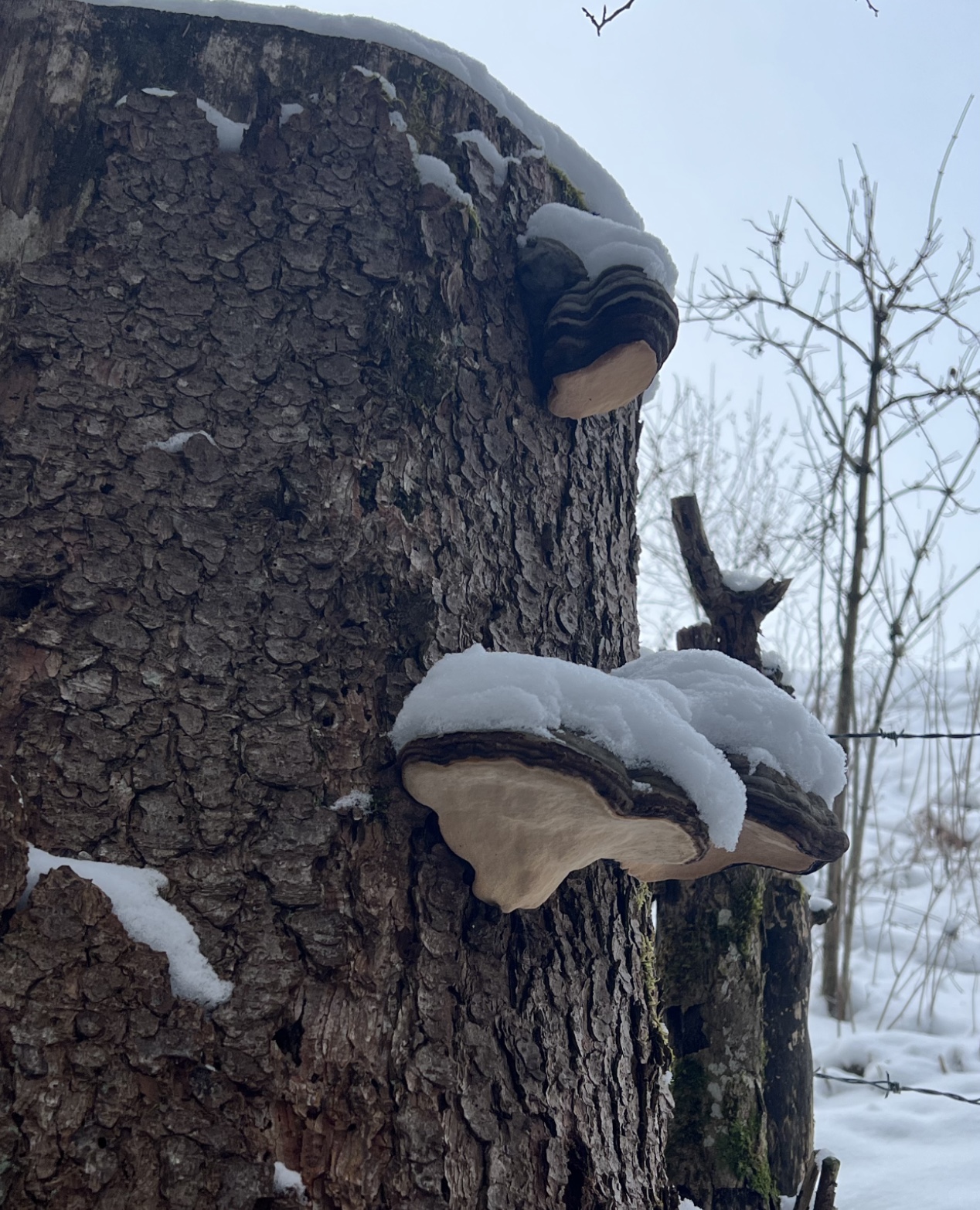

Hufpilz? Ist ne Pferdekrankheit...
Zunderschwamm auf Nadelholz?
Ich habe bisher nur welchen auf Buche gefunden...und die sind unten eher grau, statt wie Deiner braun...
Liebe Grüße
Liebe Grüße
- Beiträge: 1451
- Hat gedankt: 149 Mal
- Hat Dank erhalten: 393 Mal
Benzi1
Stimmt, auf Fichtentotstämmen kommt häufiger Fomitopsis pinicula vor, der hätte aber einen roten Rand, hat meiner aber nicht, ich probiers einfach.
