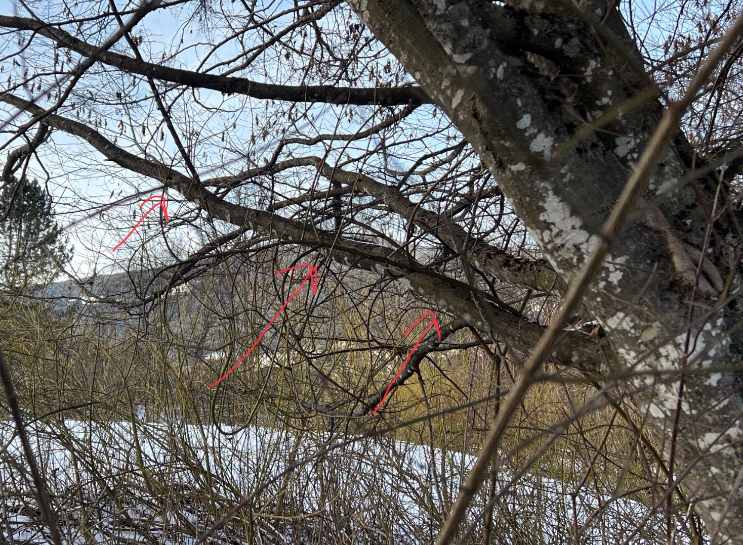

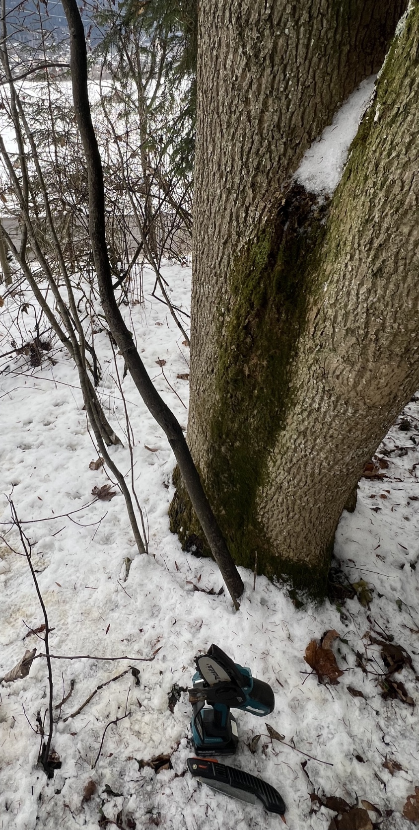

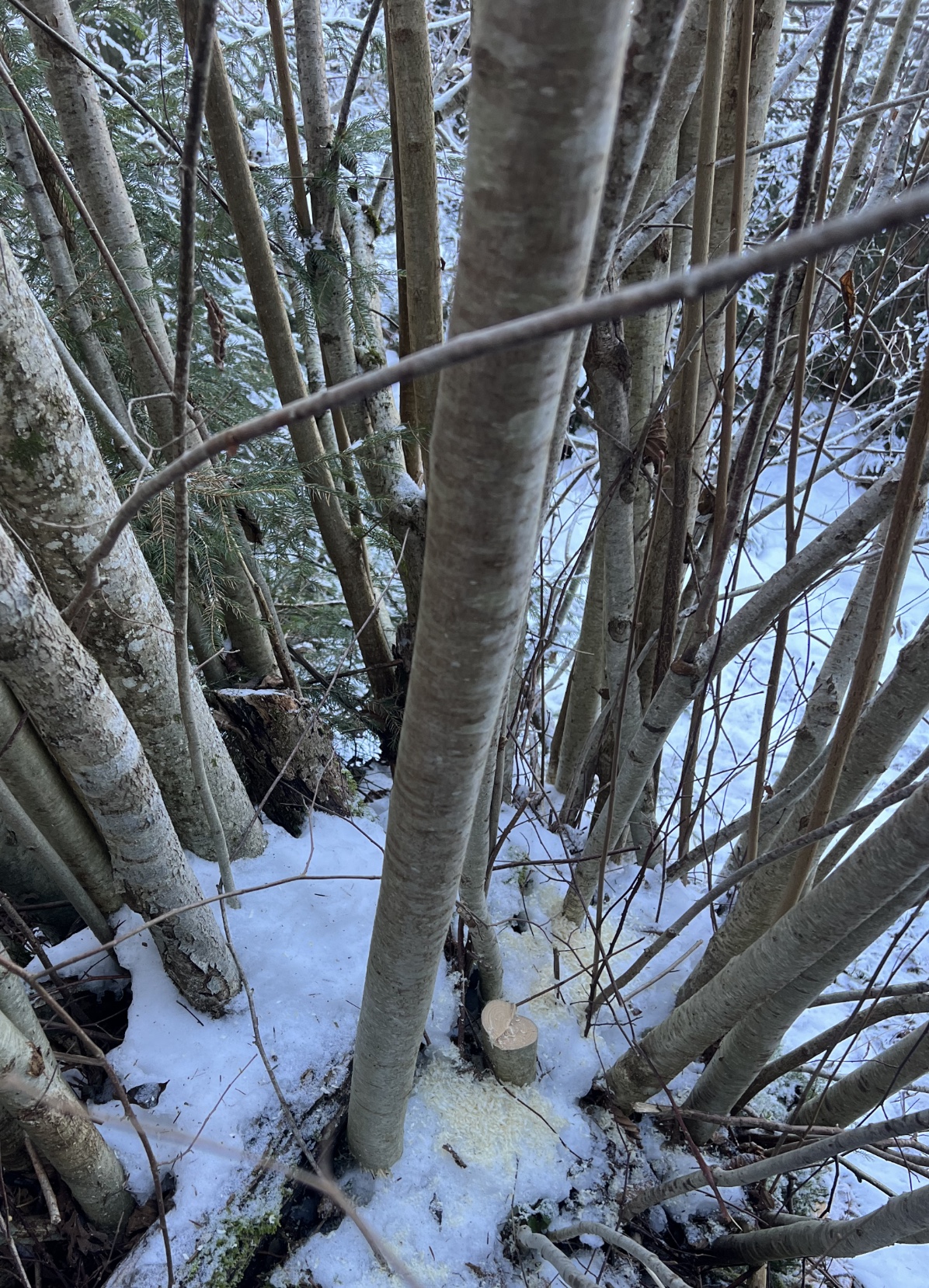

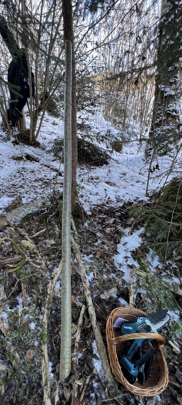

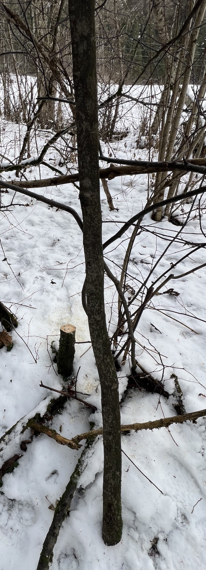

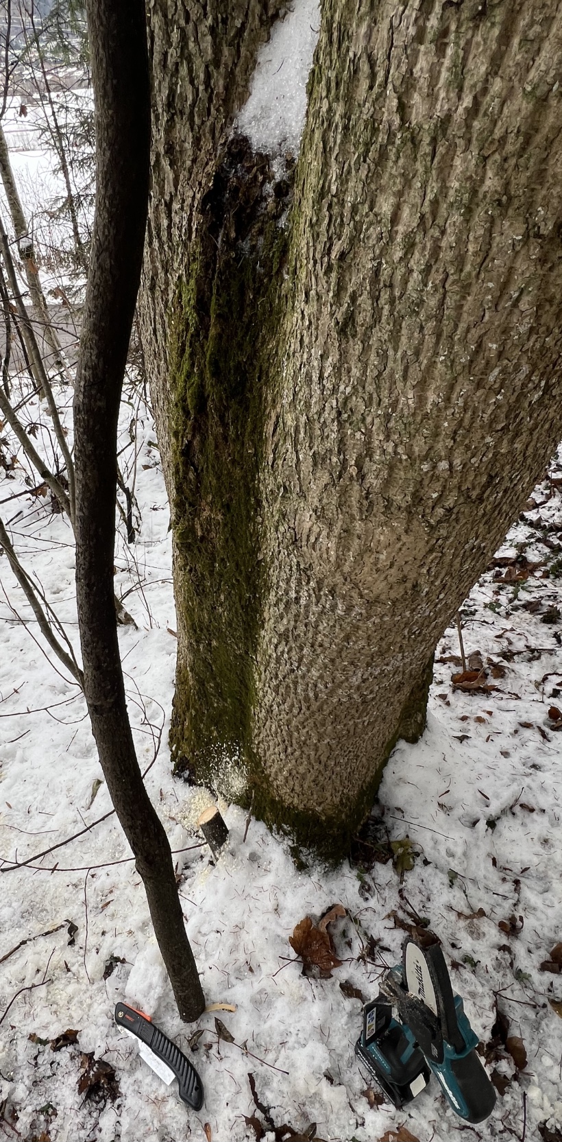

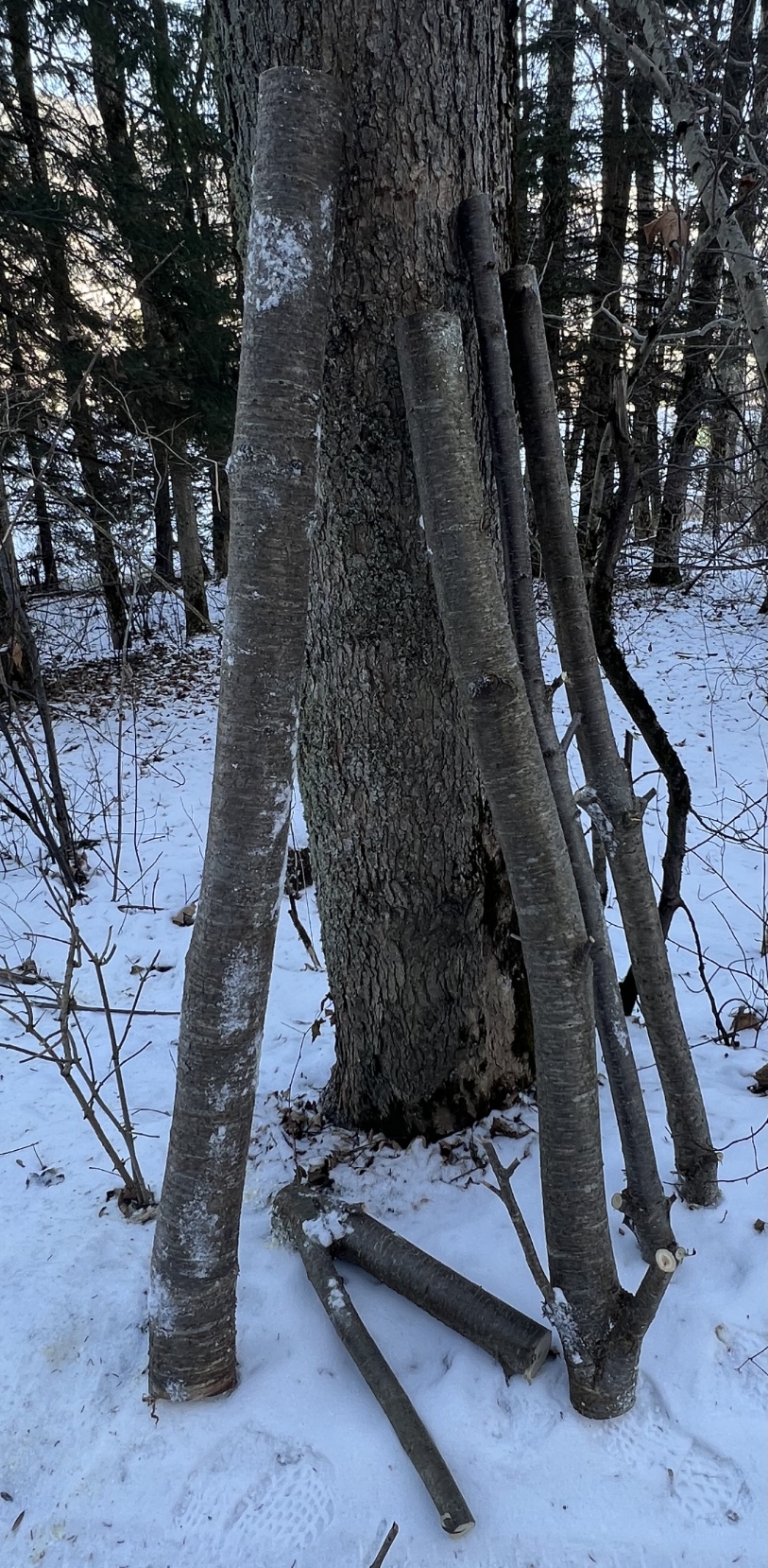

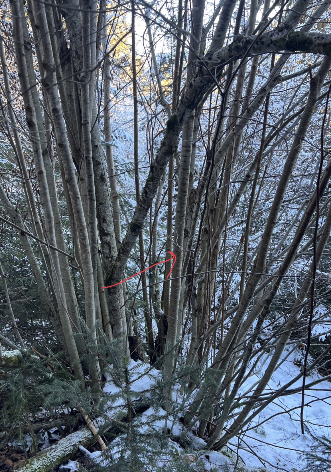

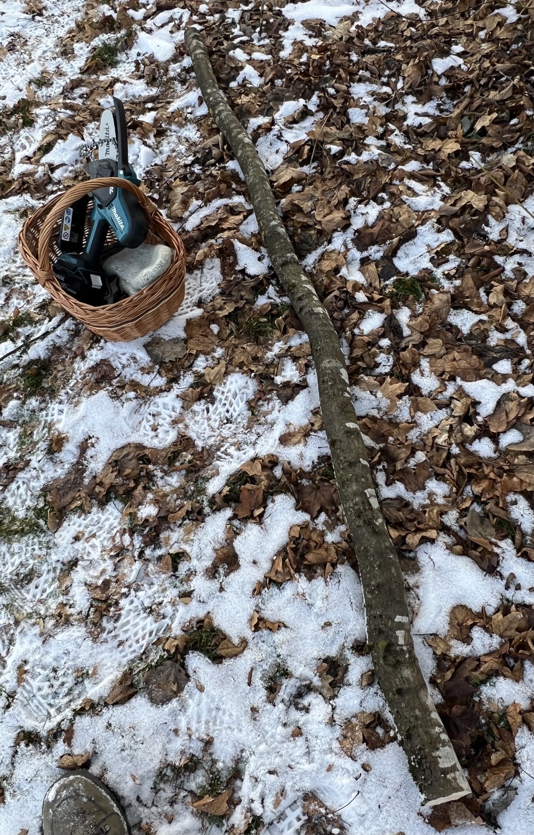

Heute Vormittag habe ich eine Wildkirsche gefällt, Durchmesser 18cm. Keine Sorge, ich habe es nur auf die Rinde abgesehen
. Jetzt am Nachmittag habe ich einen schon lange beobachteten Hainbuchenast abgesägt, welliger Verlauf mit einem Schwung im Griffbereich für einen schönen Centershot. Einen Haselsapling habe ich auch mitgenommen, ebenso 2 krumme Heimische Traubenkirschen (Prunus padus!). Ich habe mir 2025 im Sommer die Blätter genau angesehen. Die Traubenkirsche, welche bei uns überall wächst, ist die Heimische Traubenkirsche, Prunus padus, nicht die späte Traubenkirsche, Prunus serotina. Auch mein Bogen letztes Jahr war aus der Heimischen Traubenkirsche! Ob die Hainbuche zum schnell Trocknen geht, weiß ich nicht. Vielleicht hat jemand Erfahrung, sonst lass ich sie besser langsam trocknen. LG Stephan

Hainbuche hab ich auch vor, aber Akkusäge geht gar nicht.

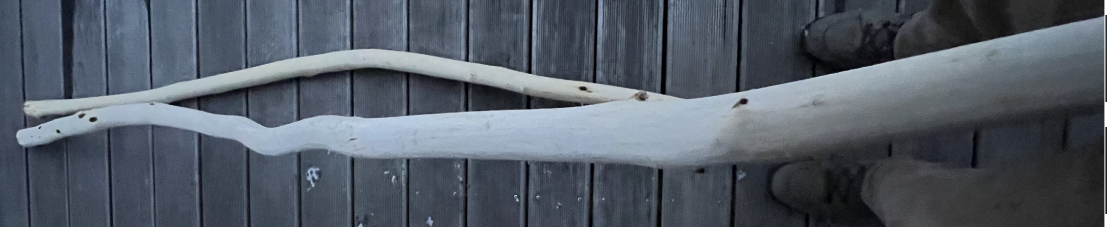

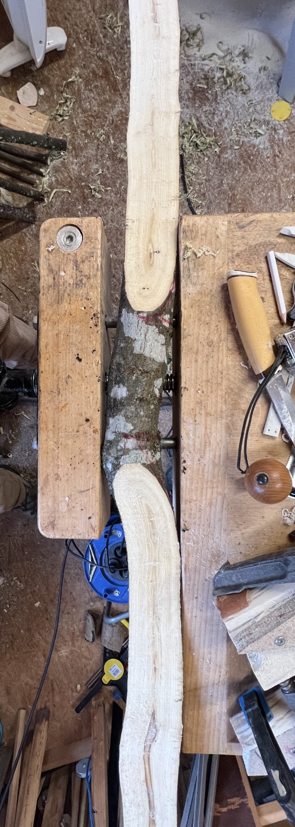

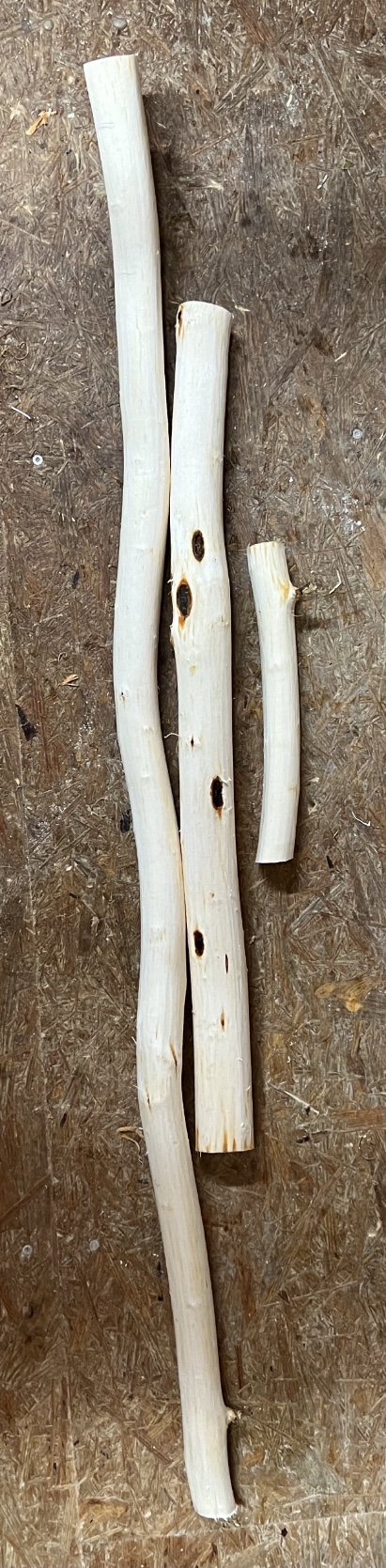

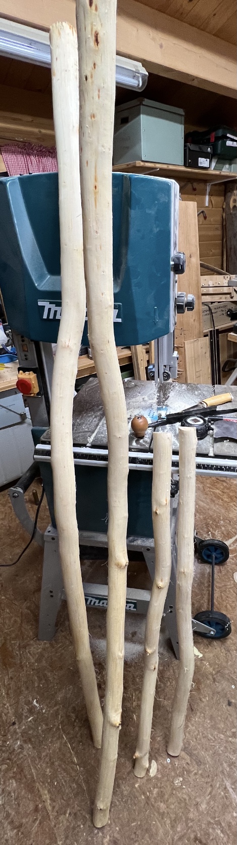

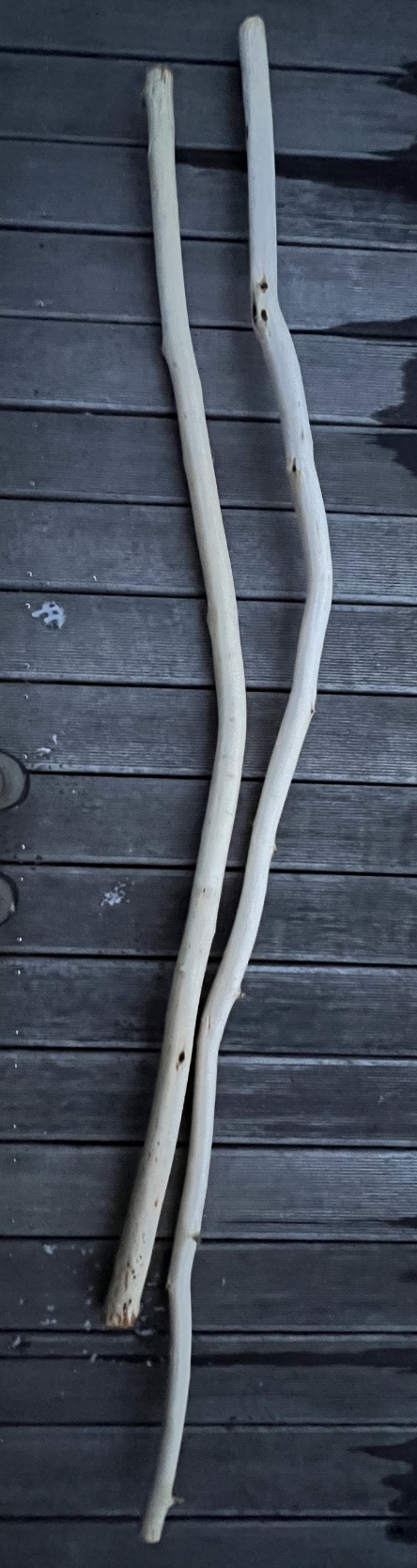

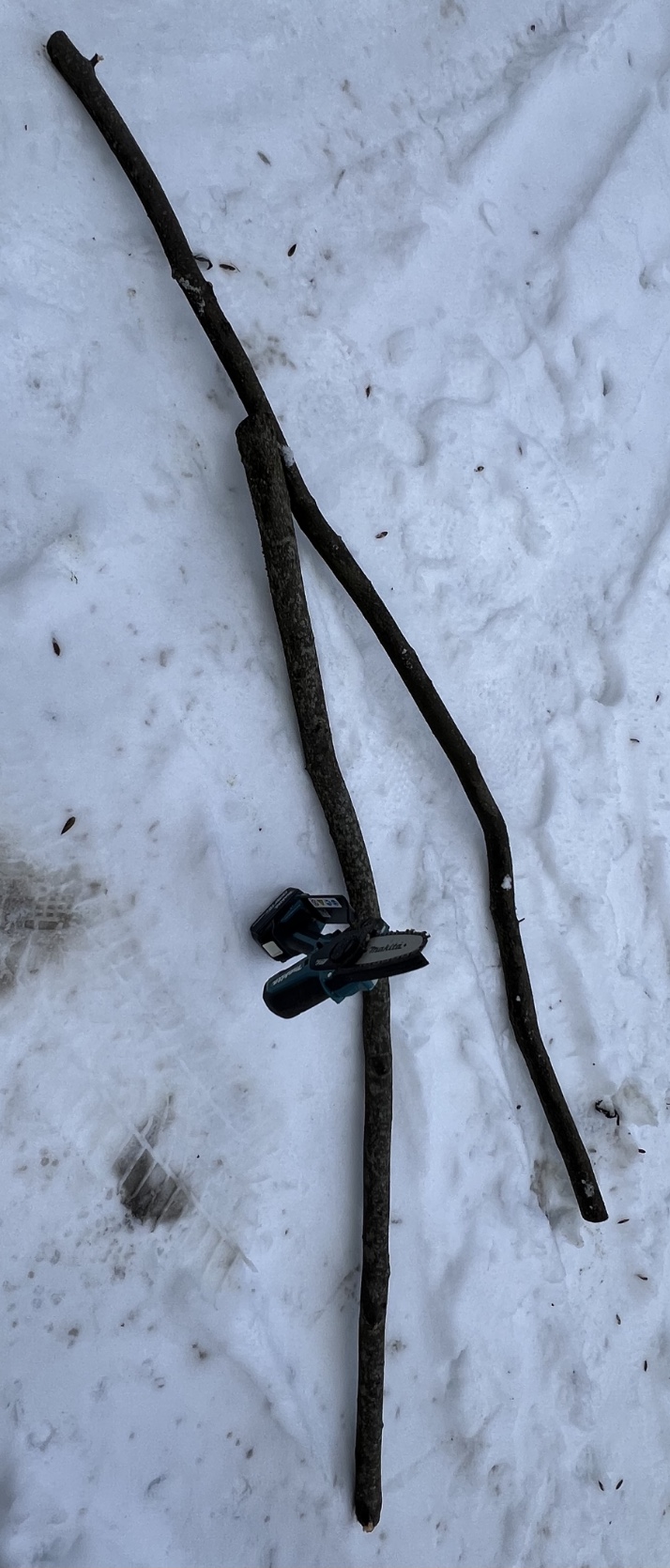

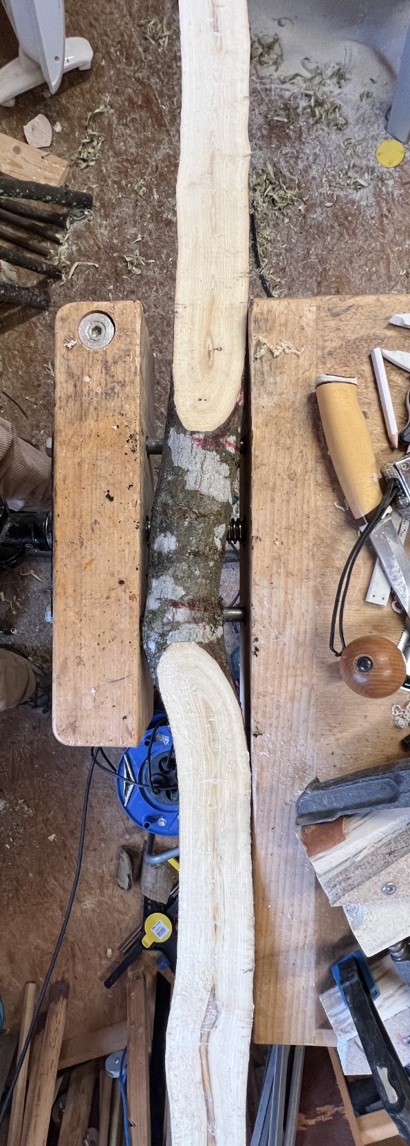

Update Traubenkirsche I und II

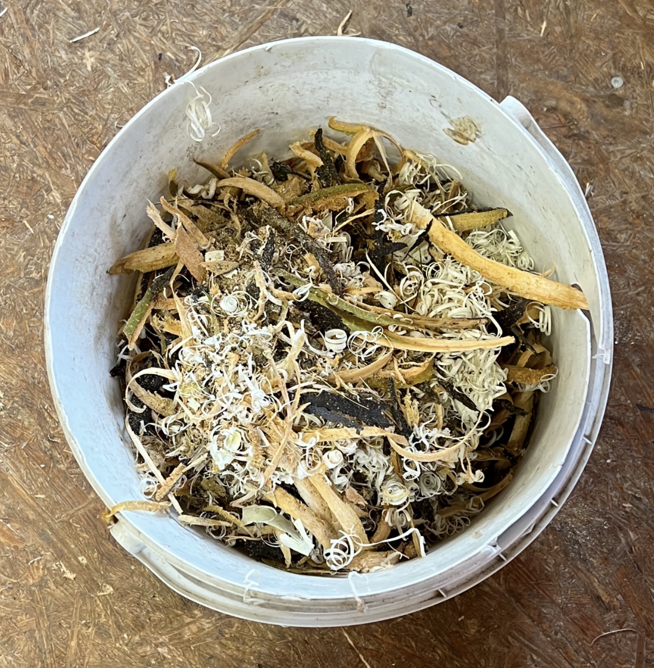

Beide Saplinge habe ich gestern Nachmittag entrindet, das schlangenförmige Stämmchen hat im unteren Bereich einige Faulstellen und kann nicht im ganzen verwendet werden. Der zu verwendende Teil wurde heraus geschnitten und halbiert, nach dem Trocknen wird gespleißt.
Die zweite Traubenkirsche hat in Saplingmitte einen schönen Knick und nur eine leichte Schlangenform. Den entrindeten Sapling habe ich in einen deflexen und einen reflexen Halbstamm geteilt. Daraus könnte ich einen Doppelbogen bauen. Der Plan wäre aber nicht in einen kurzen vorderen und einen langen hinteren Bogen, sondern ein Doppelbogen zusammengesetzt aus 2 gleich langen Bögen.
Die Rinde der heimischen Traubenkirsche riecht extrem nach Cyanid. Die Rindenteile habe ich sofort aus der Werkstatt entfernt, trotzdem riecht es noch intensiv nach Blausäure. Die Werkstatt habe ich bei bei minus 12 Grad dann ordentlich gelüftet und die Hölzer über Nacht im Freien gelagert.

- fka
- Beiträge: 1000
- Hat gedankt: 95 Mal
- Hat Dank erhalten: 83 Mal
Re: Saplingbow 18, chirurg, Hasel, heimische Traubenkirsche, Hainbuche
Gleich langen Doppelbogen fände ich klasse, viel Erfolg! Das mit der Rinde ist interessant. Wusste bisher nur, dass einige Kerne Blausäure enthalten.

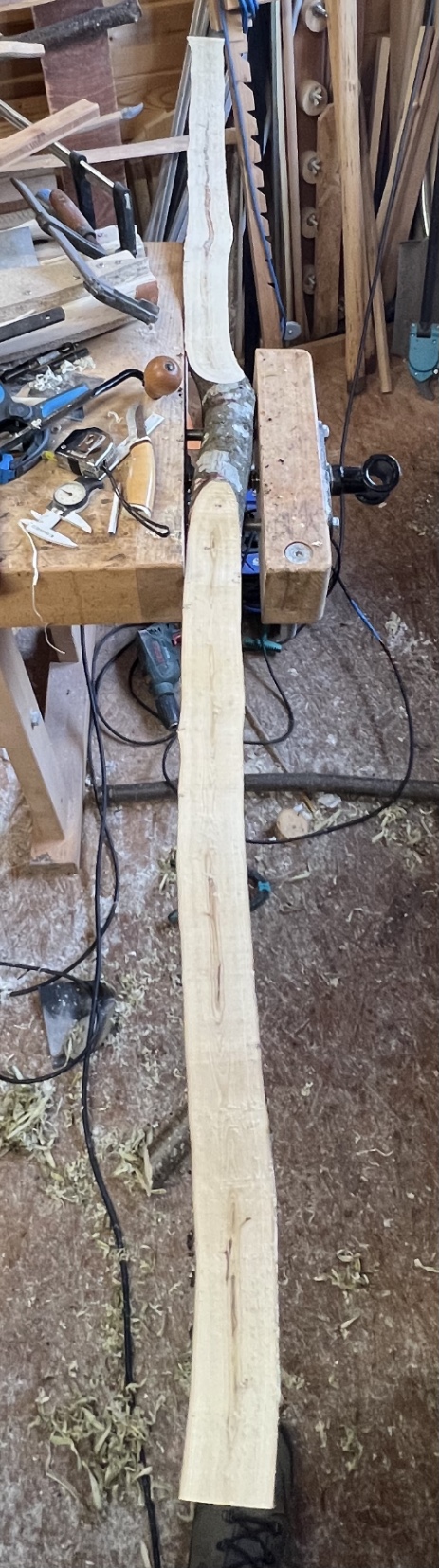

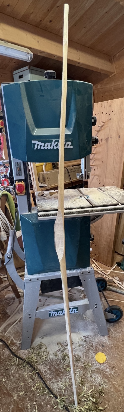

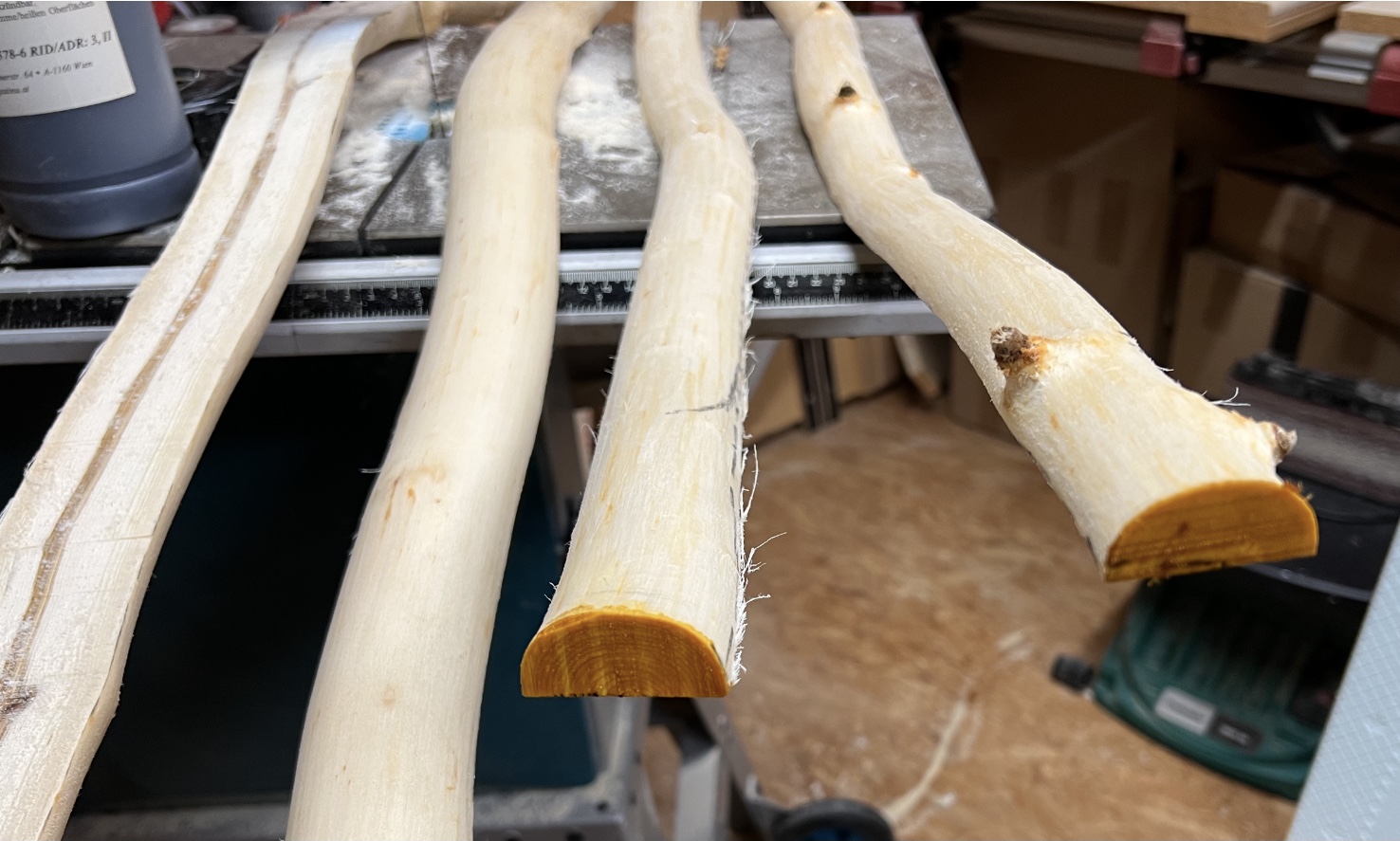

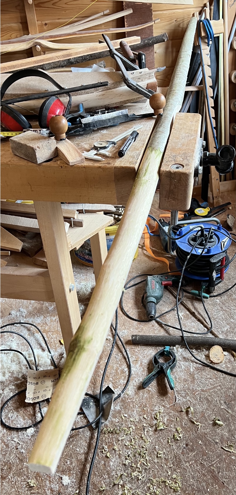

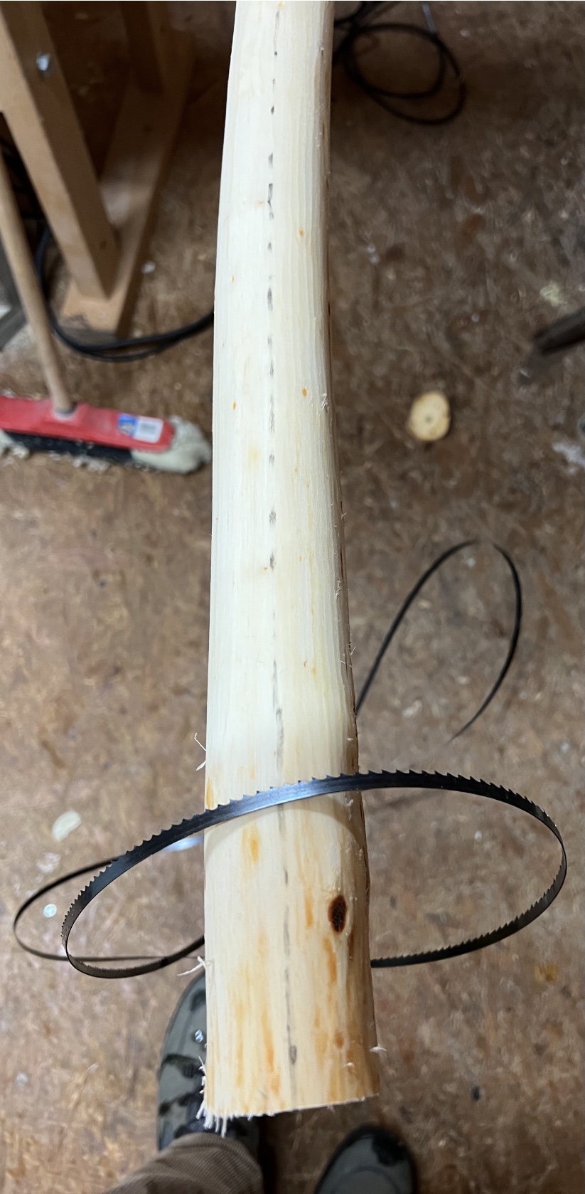

Haselsapling Update:
Die Rinde habe ich mit dem Ziehmesser und mit der Ziehklinge entfernt. Wie Hieronymus schon bemerkt hat, ist die Prozedur bei allen Hölzern heuer mühsamer als sonst, weil alles sehr trocken ist. Anschließend habe ich den Bogen mit der Bandsäge grob in Form geschnitten.
- Beiträge: 1000
- Hat gedankt: 100 Mal
- Hat Dank erhalten: 142 Mal
Beim seitlichen Bild beim Griff sieht man deutlich die Jahresringe, sowas habe ich beim hiesigen Hasel noch nie gesehen.

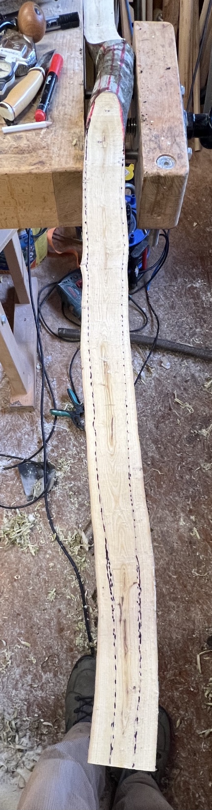

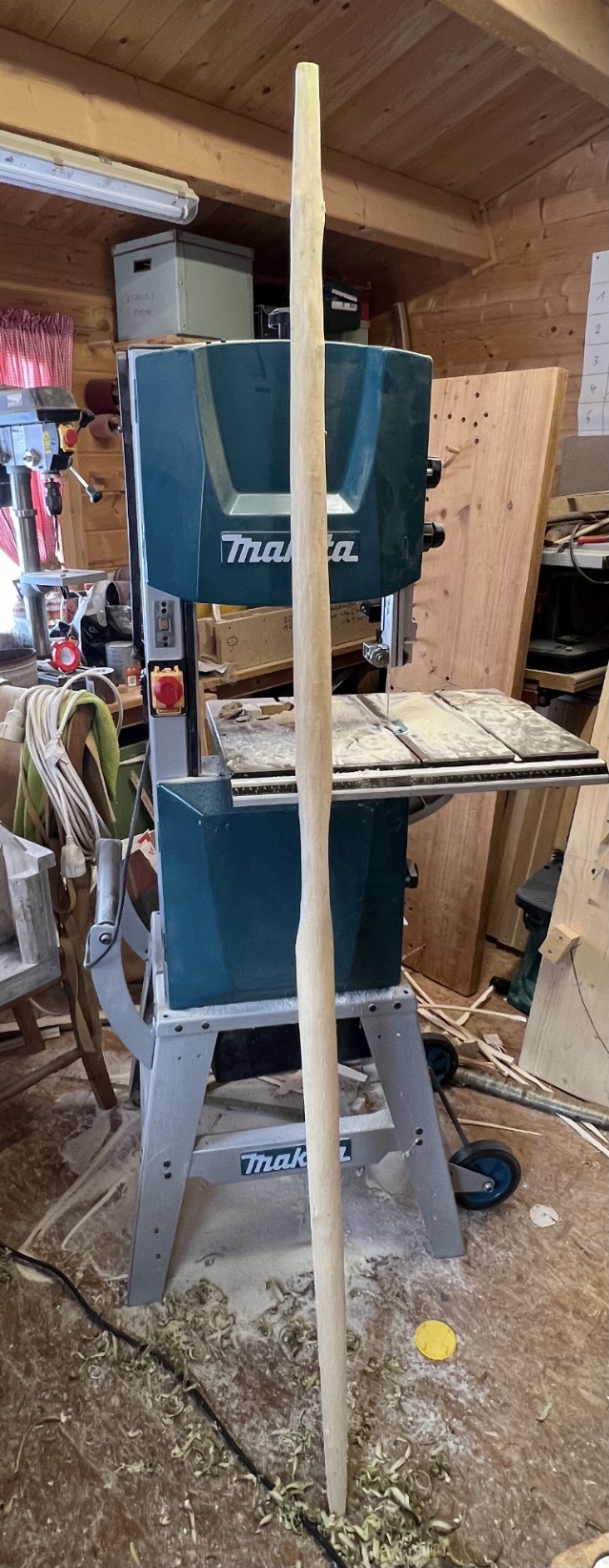

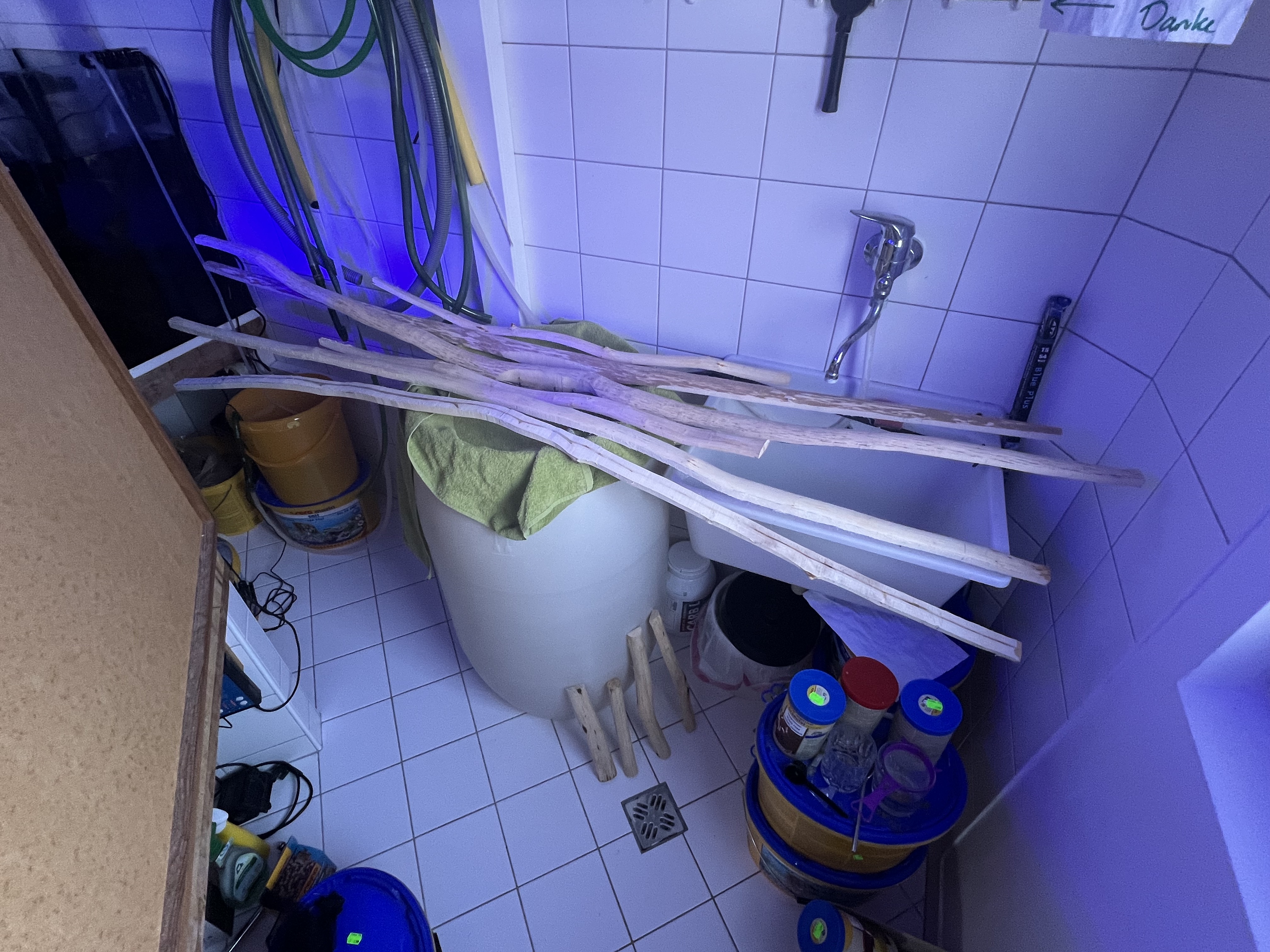

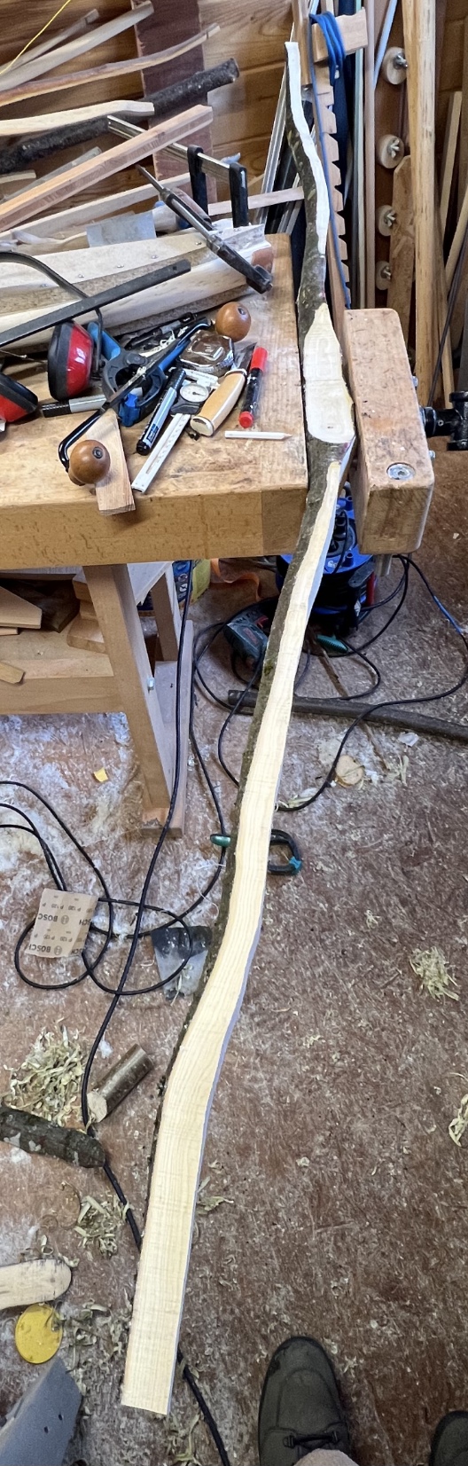

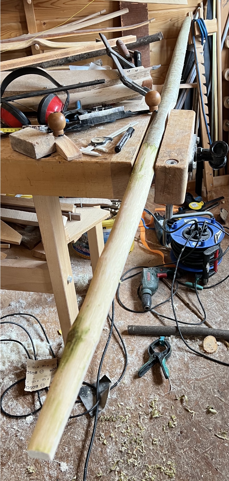

Hainbuchensapling Update:
Den Sapling habe ich zuerst mit der Bandsäge in Form geschnitten, den Breitentaper auf der Bauchseite angezeichnet, nicht am Rücken, hat so auch ausgezeichnet funktioniert, den Griffbereich finde ich mit dem Centershot in Spe großartig, dann erst die Rinde mit dem Ziehmesser und mit verschiedenen gebogenen Ziehklingen abgetragen. Die Idee mit dem Hochdruckreiniger zum Entrinden habe ich bei minus 10 Grad wieder verworfen.
Zu guter Letzt ist nach der Versiegelung mit Leim alles direkt in den Aquarienraum übersiedelt. Da hat es 22 Grad und etwas höhere Luftfeuchtigkeit als im Wohnraum (derzeit nur 25 %), bei uns hat es die nächsten 4 Tage bis minus 18 Grad, die Hölzer in der Hütte zu lassen bringt eigentlich nix, no risk no fun!
