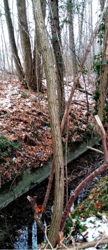

Ich war nochmal unterwegs falls die Kirsche nicht schnell genug trocknet,
EFEU:
Dann noch schnell ins Damprohr,
und dann warten
und Robinie: ziemlich gammelig unter der Rinde, ich habe jetzt überwiegend den Splint abgenommen und auf den ersten Kernring runterschrubbelt.
