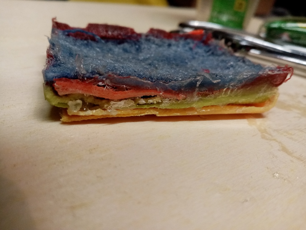

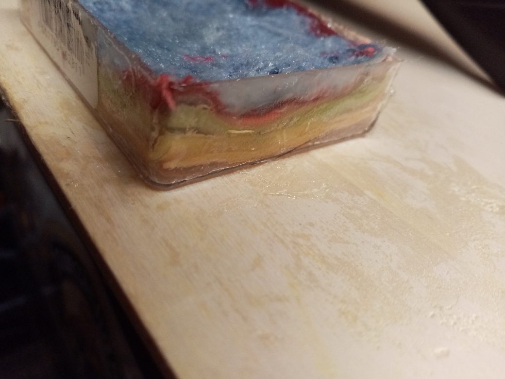

Es geht weiter, der EFEU ist recht lustig im Rennen, ob er die 30 LB packt steht in den Sternen, aber ich mach ihn zum Versuchsobjekt.... BUNT wird er, soviel sei schon mal verraten, paar Fetzen Stoff (Übergangsdecke, Warnweste, T-Shirt usw...) zusammengepappt... ---- wird lustig, und dann habe ich mir noch paar Beizen angerührt zur Bemahlung, da muss ich aber noch durchtesten wie die sich farblich mit dem Finish vertragen... das wird schon.. :-)
alfredle

Was machst Du mit den Fetzen, Griffaufbau? Man sieht irgendwie Lufteinschlüsse. Scheint nicht vollständig mit Epoxy durchtränkt. Oder hast Du was anderes vor? LG Stephan
- alfred33
- Beiträge: 1347
- Hat Dank erhalten: 7 Mal
Re: Saplingbow 18,alfred33, Vogelkirsche (Schegga)
ja, ist außen nicht gut durchtränkt, war bisschen wenig Epoxy, und dann auch noch von 2 Herstellern... (naja man lernt) Aber ich hoffe die Teilstücke die ich benötige halten das aus.
alfredle
