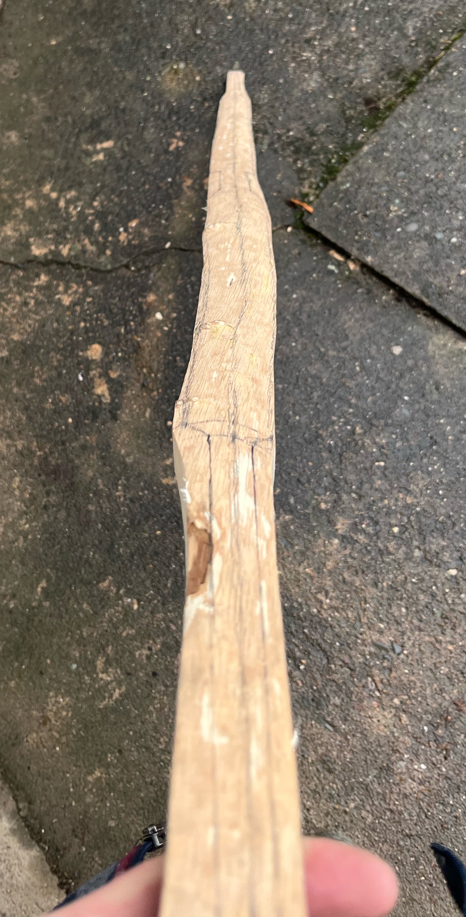

Der Hasel hat auf heute nochmal 95g verloren, hab mir den vorhin mal geschnappt und einen Bogen draufgemalt. Länge nun 170cm.
Netterweise hat der Stave so in etwa das gemacht, was ich mir vorgestellt hab, deswegen fällt die Ekelstelle raus (muss ja ::) ). Der Faserverlauf in der einen Nadel wird dank des Drehwuchses jetzt nicht soooo optimal, aber wir kleben da ja zum Glück noch was drauf :P
Symmetrisch angelegt, 10cm Griff, Breite WA 5 auf 4cm, die Nadeln 2 auf 1 (wird noch schlanker ;) ) und 25cm lang vom Ende her jeweils.
Irgendwie so steckt da n Mölle drin
Dann mal grob ausgeschnitten, nun darf er wieder ein paar Tage trocknen, danach wird wieder Sehnenlage geoprüft und ein bisschen was, das nicht nach Bogen aussieht weggeschnitzt, usw.... ;)

Das sieht vielversprechend aus. Ich bin gespannt.

Hab mir gestern mal den Holler geschnappt und mit Raspel/ Feile/ Ziehklinge n bisschen bogenförmig gemacht und den Markkanal mit Opas Schnitzmessern freigepult und hübsch gemacht.
Maße kann ich keine liefern, ich hab den Haltebereich angezeichnet und den Rest per Gefühl gemacht ::)
An dem einen Ende war noch ordentlich Dicke, und beim Reduzieren hab ich am Raspelgefühl gemerkt, dass er in der Mitte noch nicht ganz trocken ist, also gedulden wir uns noch ein wenig.
Seitenansicht
Seitenansicht
Bauch
Bauch
Markkanal. Hab die Seiten nur wenig gerundet, um den Bauch nicht zu sehr zu stressen, schon schlimm genug so :D
