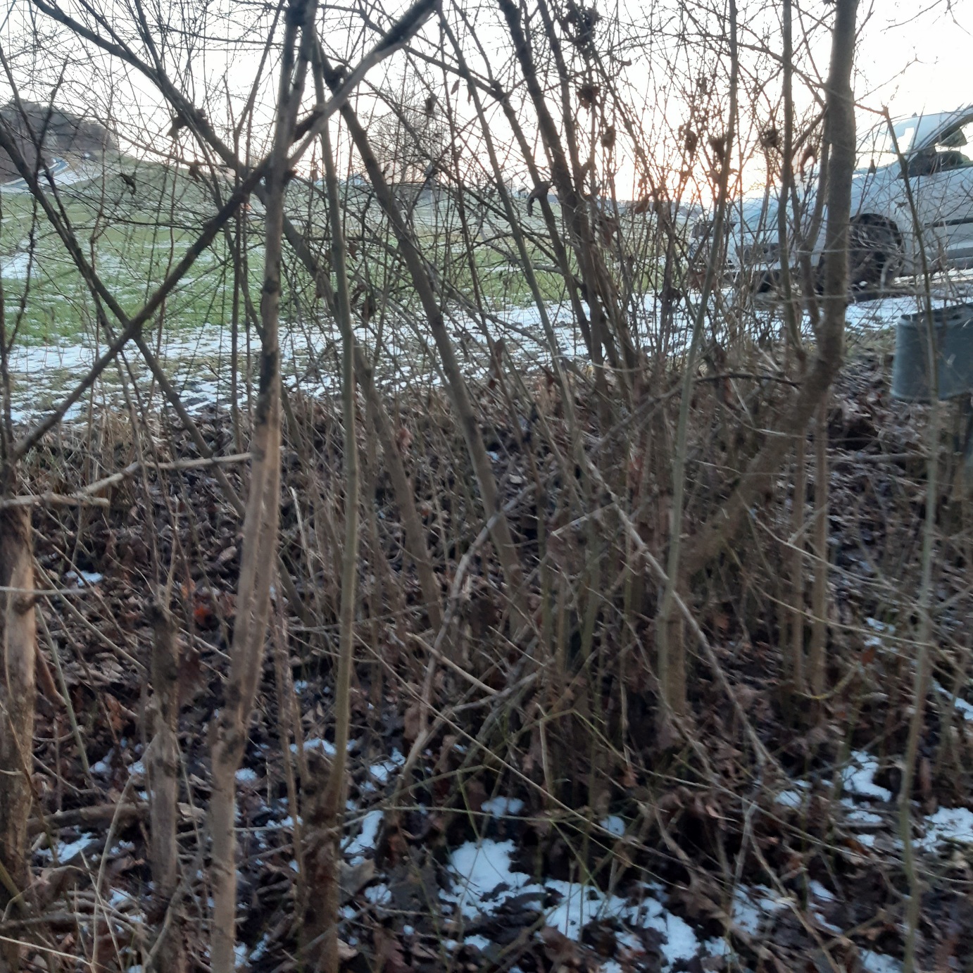

Die Knospe sieht mir auf jeden Fall bergahornig aus
Weidenknospen wären wechselständig, nicht kreuz-gegenständig.

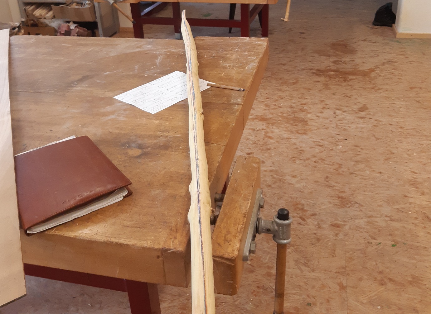

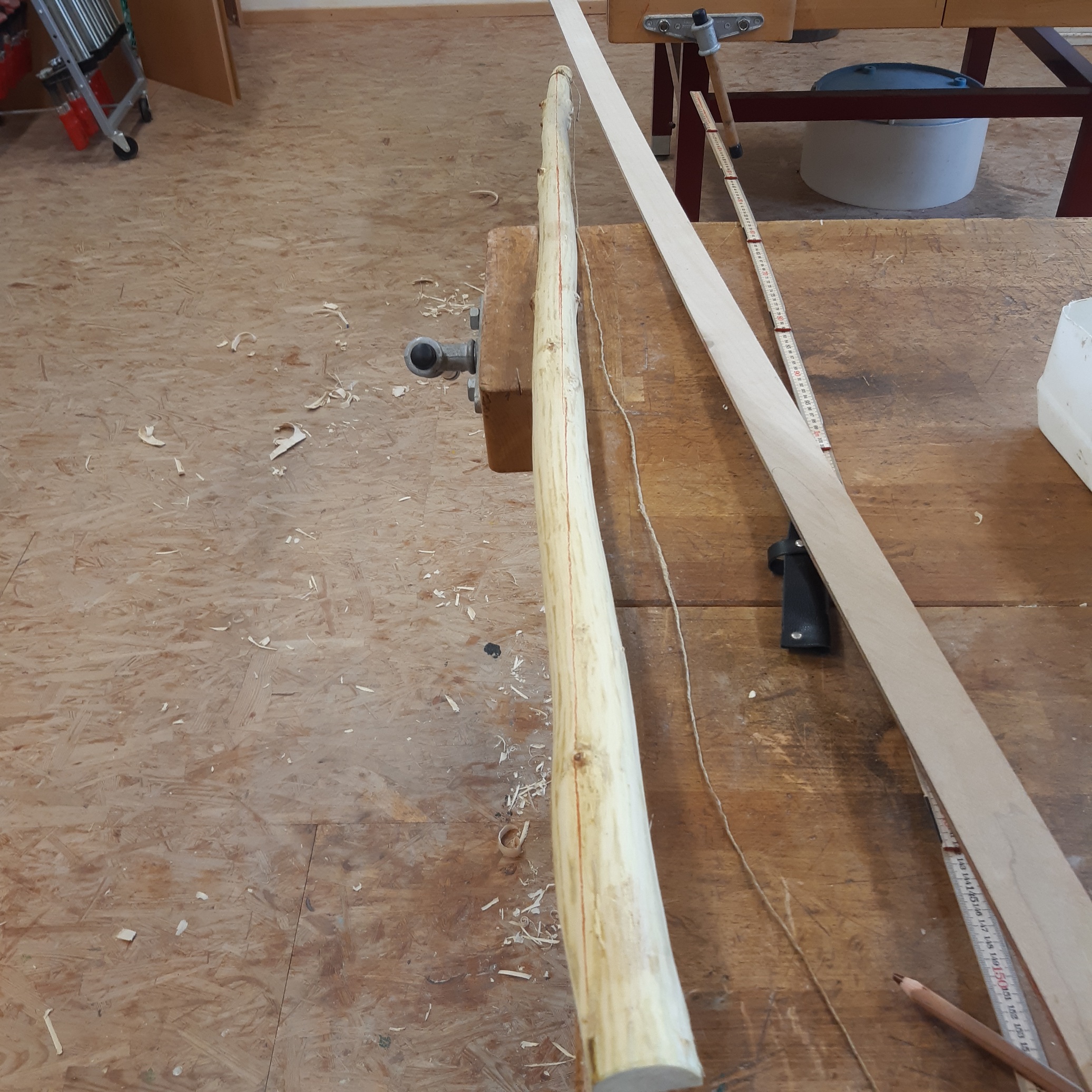

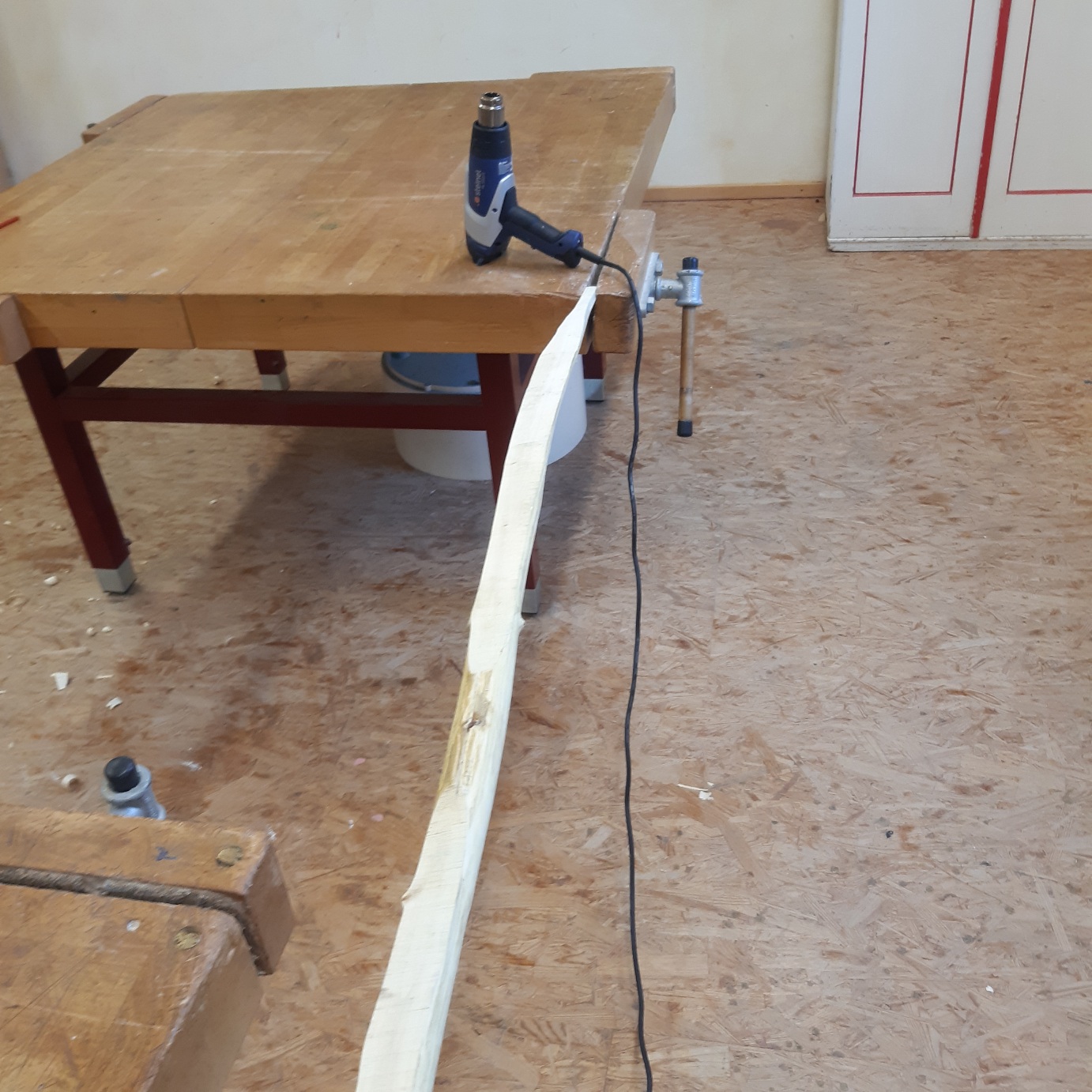

Heute mal am ahorn rumgebogen und am Holler 2 versucht die sehnenlage zu korrigieren. Erst mit Ziehmesser etwas dünner gestalten dann mit Hlp behandelt. Ahorn bleibt erst mal so. Holler2 braucht noch eine Behandlung mit Dampf im Griff.
Ahorn
Holler2

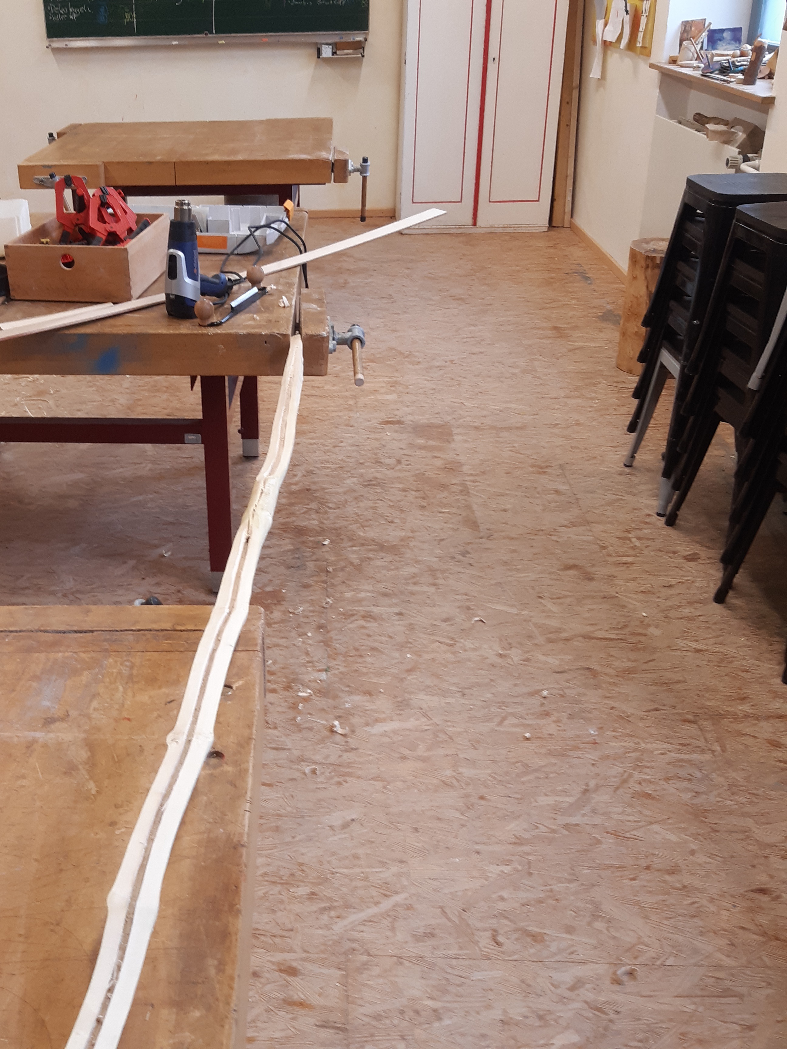

An Holler1 habe ich mal ein bisschen den Markkanal geöffnet. Von den Maßen her glaube bleibt zu wenig Holz für ein hld. Also habe ich heute noch ein bisschen Hartriegel mitgenommen ich hoffe der ist nicht zu dünn für den Markkanal.
Drei Fotos bekomme ich nicht nicht in den Beitrag. Ich habe aber nichts anders gemacht?
@ MrCanister
Weiden stehen da auch rum. Ich Liefere die Tage nochmal Bilder bin mir aber sicher das es Ahorn ist.

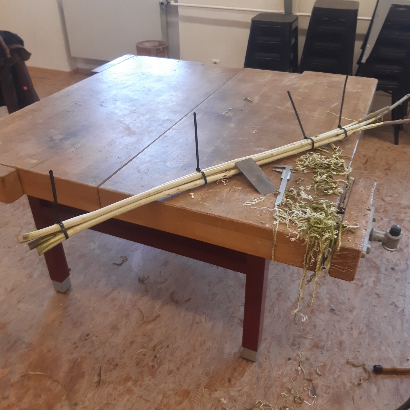

Heute mal die Hartriegel mit der Ziehklinge entrindet ich hoffe die reichen vom Umfang her. Danach mit mehrfach verwendbaren Kabelbindern gebündelt, die nehme ich auch immer zum pfeilholz trocknen. Mal sehen ob ich den kleinen Holler und die Stecken überhaupt verwende?
Re: Saplingbow 18, Michel in der Hütte, Holunder, Bergahorn
Hast du schon mal Hartriegelschaefte gemacht?
Hab das mal vor Ewigkeiten probiert und aufgegeben, weil die Dinger immer wieder krumm wurden.
Richt einen absolut gerade und leg in 3 Wochen auf eine ebene Flaeche. Danach isser wieder krumm.
Trotzdem gutes Material fuer Vorschaefte und Nocken fuer duenne Schaefte.
