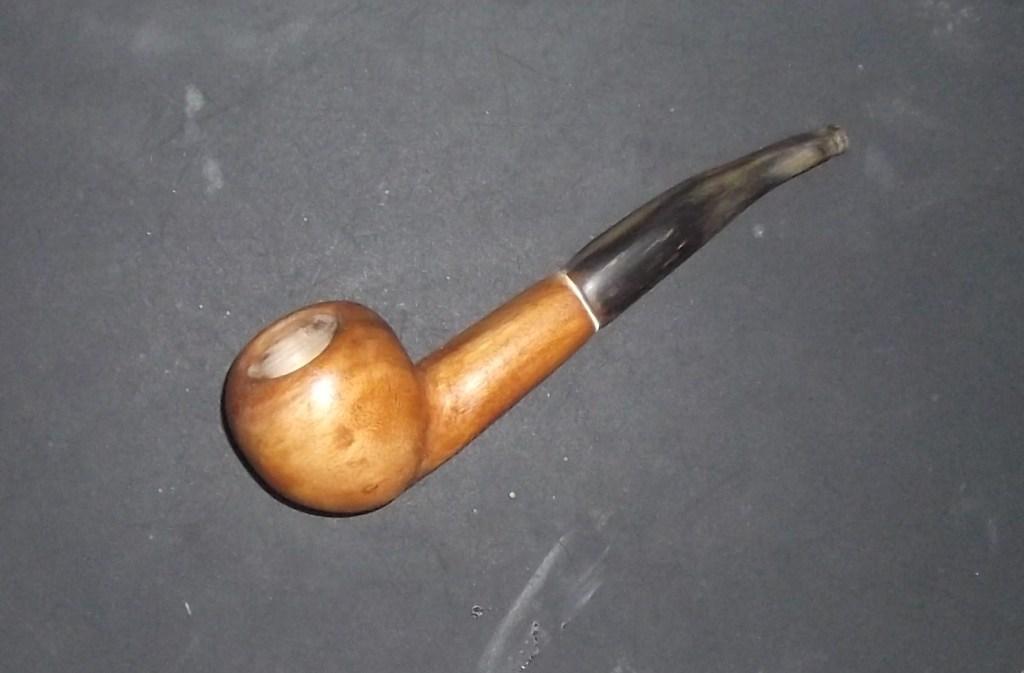

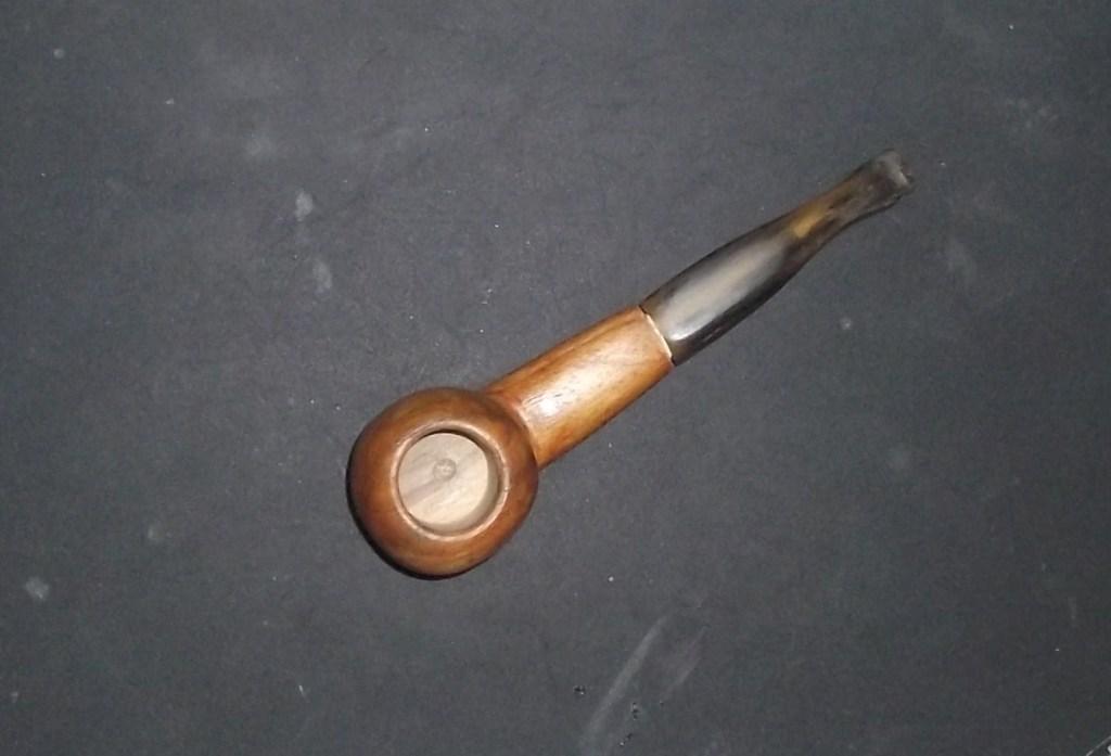

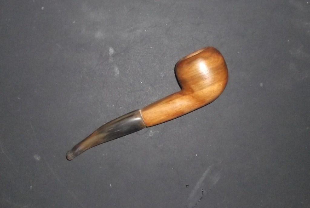

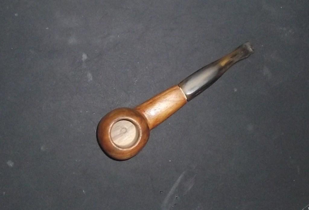

Also, irgendwie hat diese Pfeifenbauerei ja was...
Um es kurz zu machen...ich habs schon wieder getan...hat diesmal aber auch seinen Grund gehabt...
Zum einen hatte ich da ja nun noch dieses 1/3 Restrohr, das mir gestern verunglückt ist und zum anderen mußte ich heute wiederum feststellen, daß diese langstieligen Pfeifen zwar ganz wunderbar sind, zum bei der Arbeit rauchen aber eher unbequem sind... also mußte was kürzer- und leichteres her...
Arbeitspfeife...:
Kopf wieder aus Walnuss halb / halb (halb Kern / halb Splint halt...)
Mundstück aus Horn (Reststück / eine von Haithabus Hornspitzen)
Bohrung d=20 / t=22
Finish mit Wachslasur rotbraun, wie bei der anderen...

Hihi, voll infiziert, was?
* Der Kopf ist schön geworden, der Übergang zum Holm ist .... na, ich sag mal... hat noch Optimierungs-Potenzial!
* Der Rauchkanal im Kopfboden sieht komisch aus, kann aber Täuschen. Im Idealfall liegt der tiefste Punkt des Kopfbodens genau auf der UNTERkante des Rauchkanals. In dem Fall sieht man in der Wölbung des Bodens ein ovales Loch, wobei die "Spitze" des Ovals bis genau zur Mitte des Bodens geht.
Falls der Rauchkanal einen Tick TIEFER liegt, hat die Bohrung in Mitte des Bodens kein spitz auslaufendes, sondern ein rechteckiges Ende. Das geht auch noch, die "Rille" im Boden darf aber nur weniger als 1/4 des Lochdurchmessers tief sein, sonst verstopft der Rauchkanal immer sehr schnell, wenn sich etwas Kohleschicht aufbaut.
Liegt die Bohrung eine Tick HÖHER als der Kopfboden, sieht man das Loch nur seitlich. Auch das sollte weniger als 1/4 Lochdurchmesser sein, aber aus nem anderen Grund: Hier kann sich unterhalb des Loches ein "Sotter-See" sammeln, der das Holz durchfeuchtet, den Geschmack verschlechtert und zu leichterem Durchbrennen führt. (Klingt unlogisch, aber ist so, weil sich in dem "Sumpf" keine Kohleschicht ansetzen kann und das Holz zudem aufquillt und "schwammig" wird..

Ja, total...
War gestern schon inne Stadt und habe beim Tabak-und Pfeifenladen nach Einrauchpaste gefragt...
Hat er leider schon lange nicht mehr im Programm, hat aber freundlicherweise telefoniert und dann doch noch einen Pfeifenhersteller auftreiben können, der noch was auf Lager hat...und sogar auch noch ein paar günstige Bruyere-Blöcke mitbringt
Anständigen Pfeifentabak hab ich dabei natürlich auch gleich mitgenommen, Rum & Maple u. Black Luxury...
Wg. der Bohrung...sieht wahrscheinlich deswegen merkwürdig aus, weil der Boden flach und nicht oval ist, werde ich aber noch ändern, bißchen Spielraum hab ich da ja noch...
Am Übergang kommt ev. noch ein Messing oder sogar Bronze-Zwischenstück hin, muß ich mal sehen, was ich noch Material dahab...
