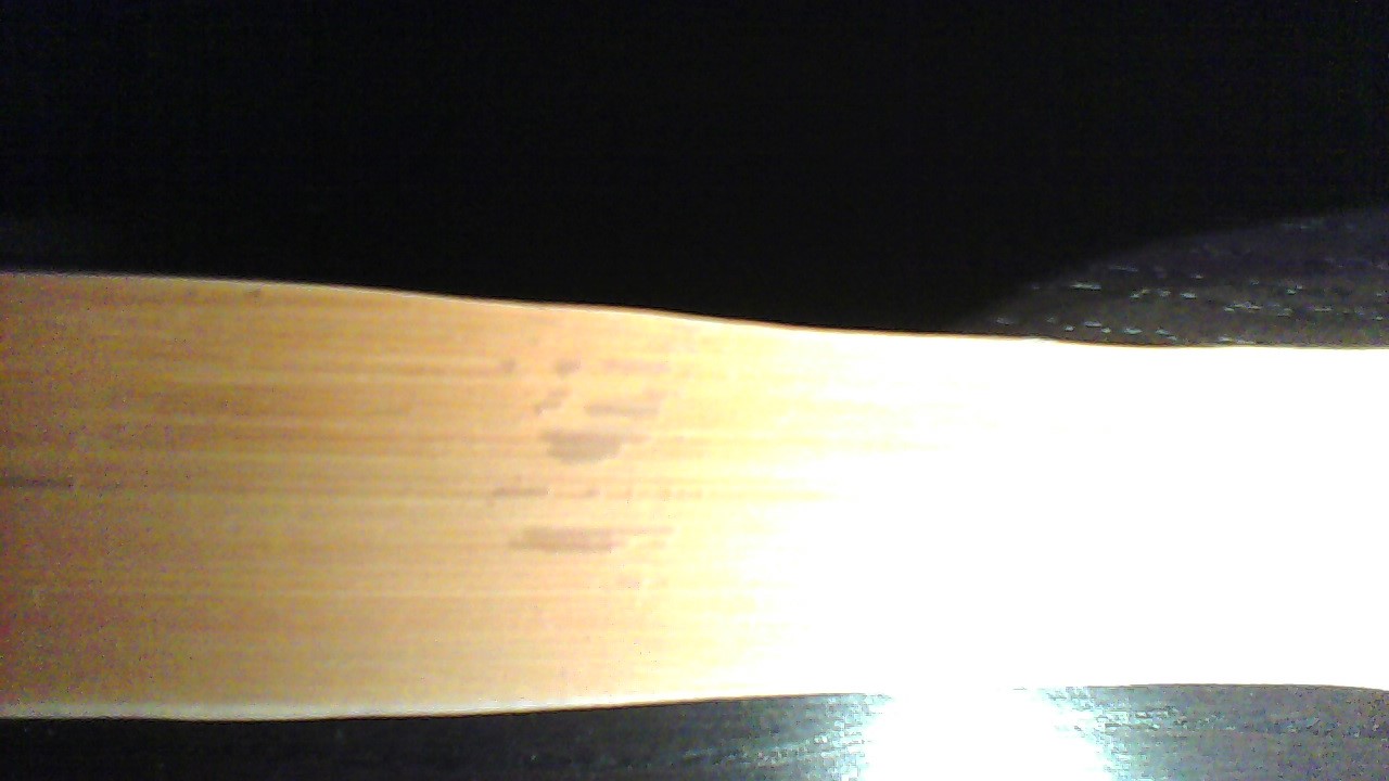

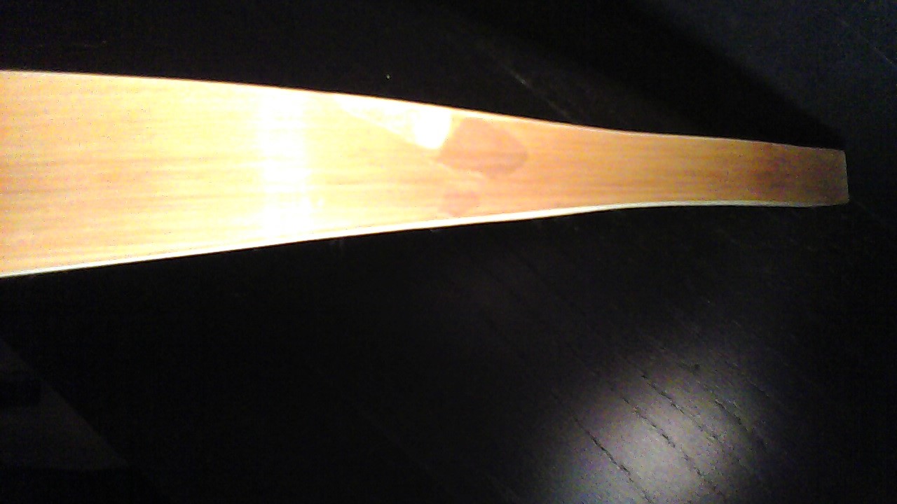

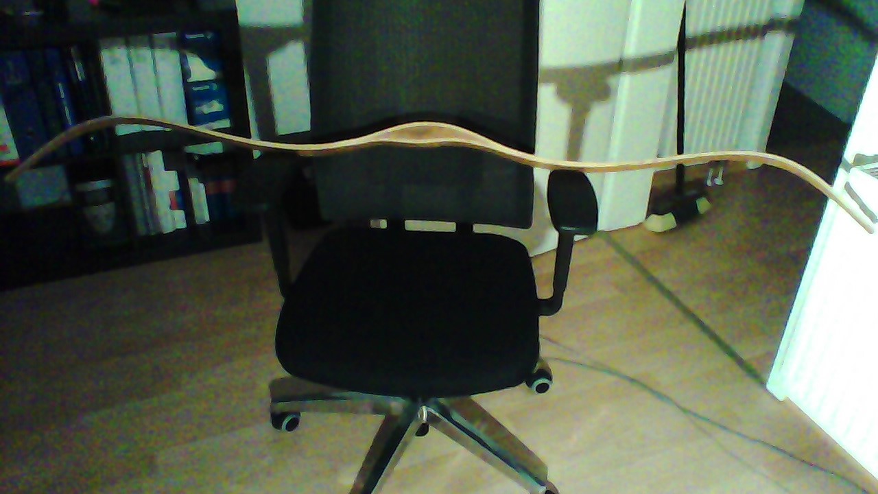

Mein Opfer:
Backing:
Belly:
Sorry, hab nur eine Webcam zur Hand...
Bei 80Euro die da drin stecken ist es jetzt kein Weltuntergang. Der Griff ist mir jetzt auch nicht ganz gelungen in der Form. Hätte ein etwas größeres Stück Holz gebraucht für Fade-outs und etwas mehr abschleifen müssen im Griffbereich. Aber abgesehen davon bin ich schon ganz zufrieden mit dem Versuch.

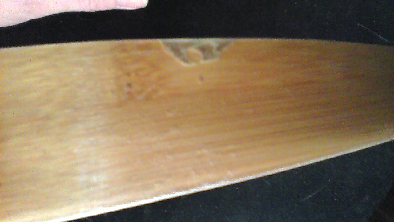

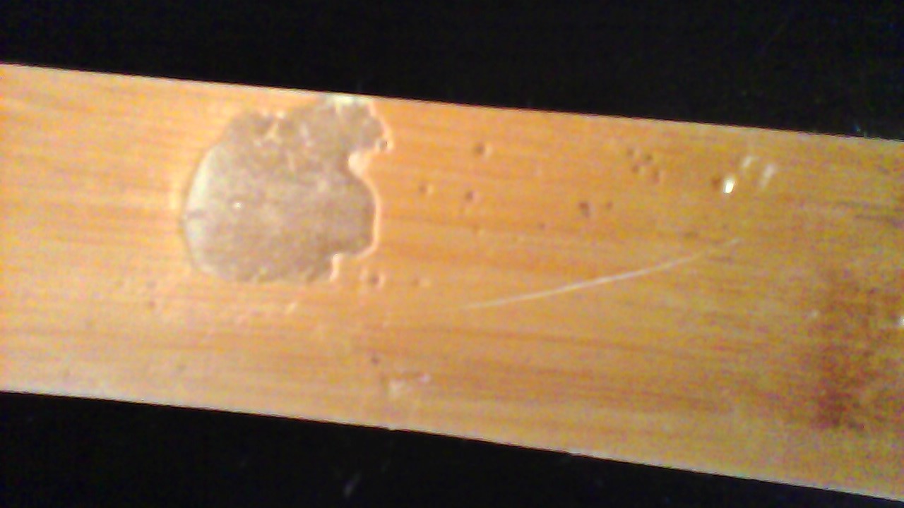

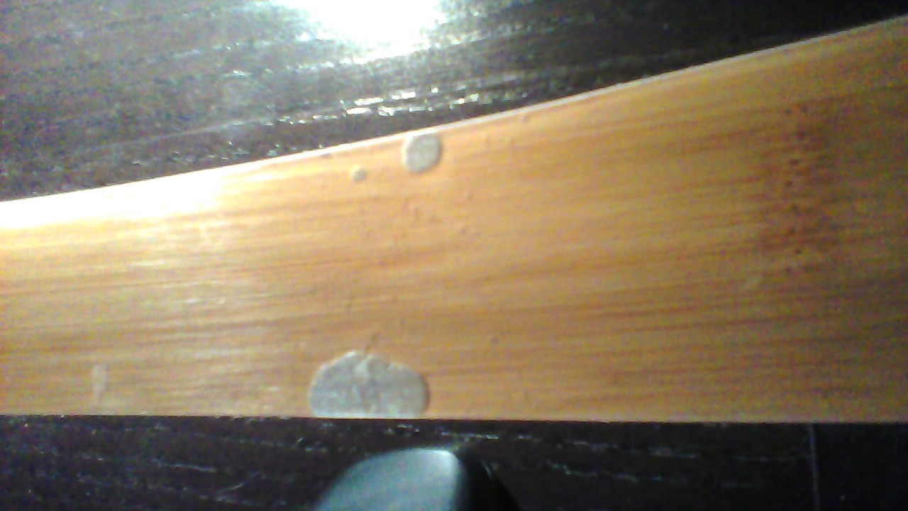

Lässt sich die Delamination mit Epoxy und einer Spritze füllen? (Ich weis, das ist Murx, aber es wurde ja schon einiges an Bögen repariert)

Das Delaminieren wird sich von alleine einstellen, wenn der Bogen einigermaßen Zugkraft hat. Dann ist aber das Holz beim Teufel.

"Das Etwas" ist Schrott, da nicht belastungsfähig zusammengeklebt (Luftblasen etc.) - egal, wieviel Pfund Zugstärke es denn hätte.

Also ich glaub zu wissen was es war, die weißen Delaminierungen am Rand sind Bearbeitungsfehler vom Schleifen. Da ist der Epoxid gesplittert. Eine Feile ist wohl ein No-Go... Und die zwei Luftblasen sind in dem Arm, den ich zum Schluss gezurrt habe. Da hab ich wegen den aufgerissenen Blasen an der Hand kein Zug mehr drauf bekommen. Habs nun mal hingemurkst (Laminat seitlich aufgehebelt und mit Epoxy gefüllt). Mal schauen ob der Bogen hält bis der Nächste fertig ist. Aber da hab ichs dann nicht so eilig, wie bei dem... Hauptsache erst mal ein Bogen, auch wenn er nur zwei Wochen oder so hält.

Bei den Blasen am Rand:
Kleber etwas schwärmen
Bogen auf die Seite legen
Mit zahnstocher oä. Einen Tropfen Kleber auf die halbe Breite der Blase machen, das der Kleber rein und die Luft raus kann

@Mike Hab den Epoxid mit einer Kanüle eingebracht, und Stück daneben ein Zahnstocher eingeklemmt als Luftauslass. Hat gut geklappt.
