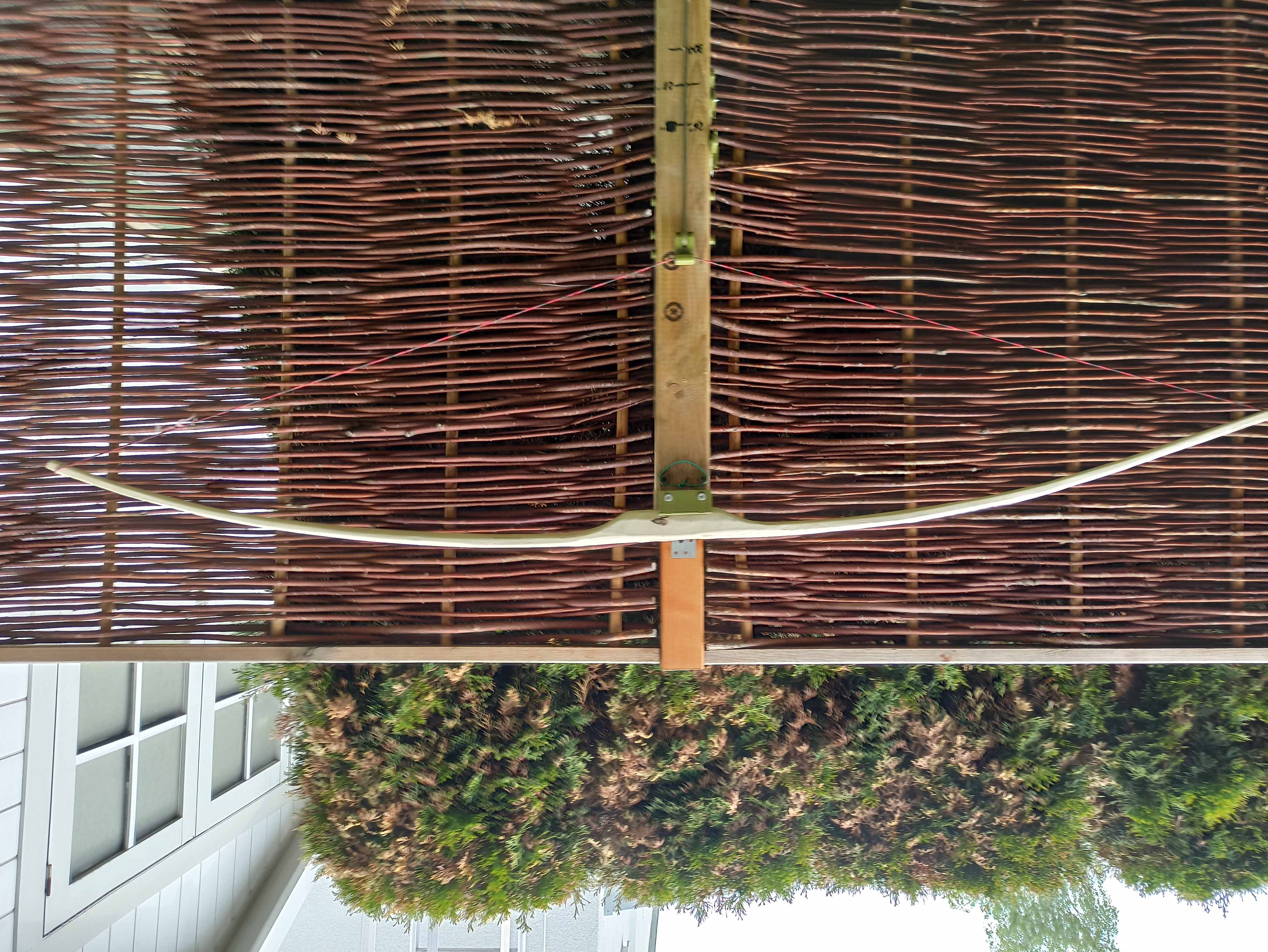

SO, Paracord durch Tillersehne ersetzt. Tillerbaum fixiert und an einen Hintergrund montiert. So schaut es jetzt aus:

Ou ich hab in der Zwischenzeit nochmal bissel mit dem "Blechschaber" nachjustiert. Sieht aktuell so aus:

Sieht gut aus, ist aber schwierig bei dem Hintergrund, nimm nächstes Mal eine einfarbige Wand als Hintergrund.

Ich finde Benzis Bild klasse! Hab es verstanden und auch so gemacht, leider keine fotos davon. Für das weitere Vorgehen Hier die Bilder auf dem Tillerbaum.
so jetzt wird es etwas feiner. Ich habe ihn fast auf SH. Hier mal Bilder und ab jetzt bräuchte ich eure Tipps zum tillern:

Rechts, am Ende des Fadeouts, hast du eine deutliche Schwachstelle eingebaut. Danach 20 cm nichts tun,
dann auf ca. 30 cm must du mehr Biegung reinbringen. Im Bereich danach aufpassen, ist kurz vor Schwachstelle.
Links an der Markierung aufpassen, gibt auch eine Schwachstelle. ca. 12 cm davor ist zu steif.

Alles r5ichtig gesehen, das sind genau die stellen mit Druckstellen. Kannst du mir zeigen wo ich noch schaben soll und wieviel ca.?

Ben der Schwabe hat geschrieben: ↑12.05.2023, 15:40 Kannst du mir zeigen wo ich noch schaben soll und wieviel ca.?
Wieviel kann ich dir nicht sagen, aber in diesem Stadium arbeitet man am besten mit ner Ziehklinge und übereilt nichts.
Die Stellen habe ich im Text benannt.

ich hab nochmal nachgearbeitet rechts.
