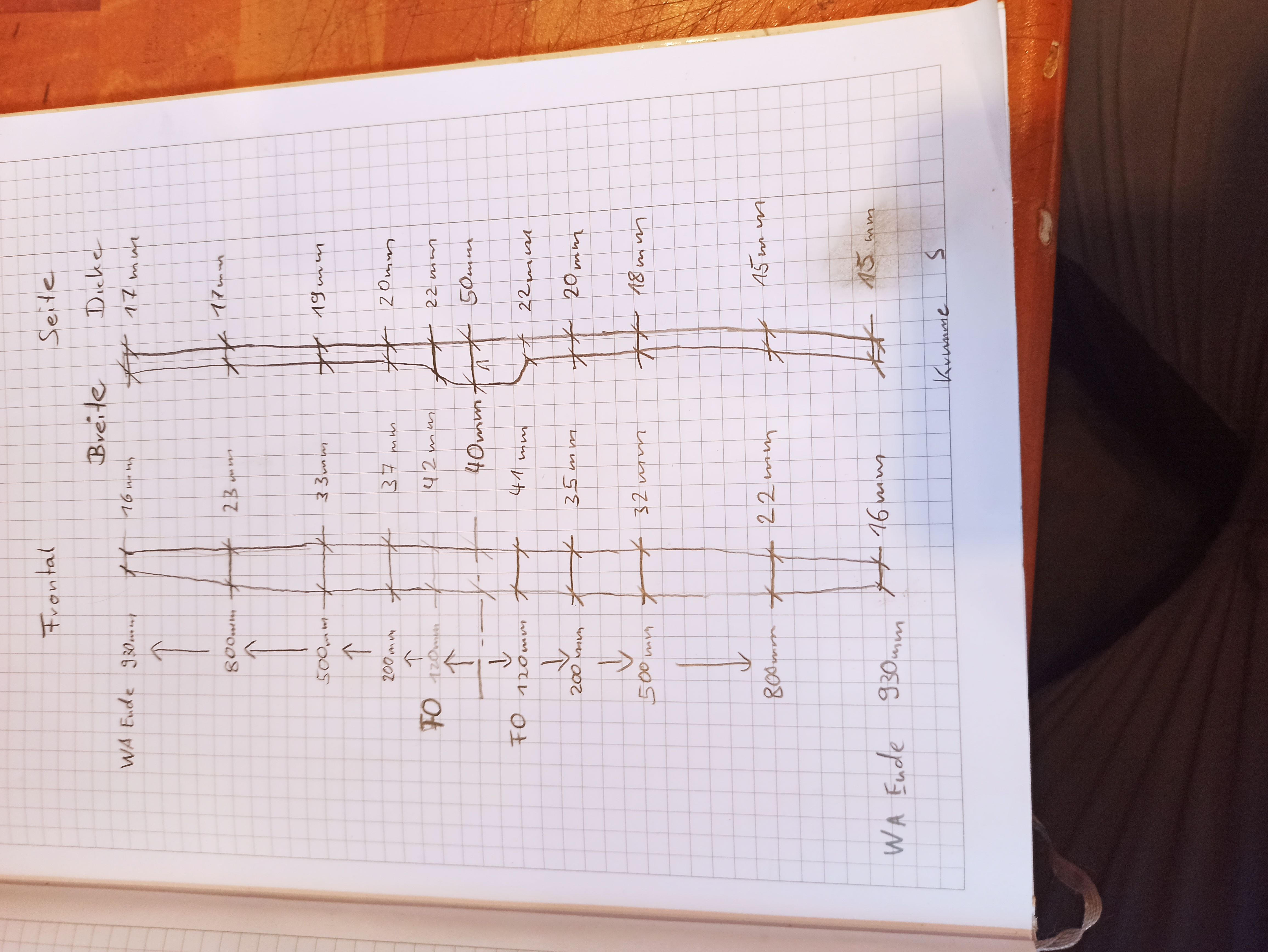

So mal wieder zurück zum Bogen (Werde das Paracord etwas kürzer dran machen das nächste mal. Meine 74" Sehne passt noch nicht auf den Bogen, sonst wäre bereits die drauf.
Hier mal die Maße wie von euch verlangt:

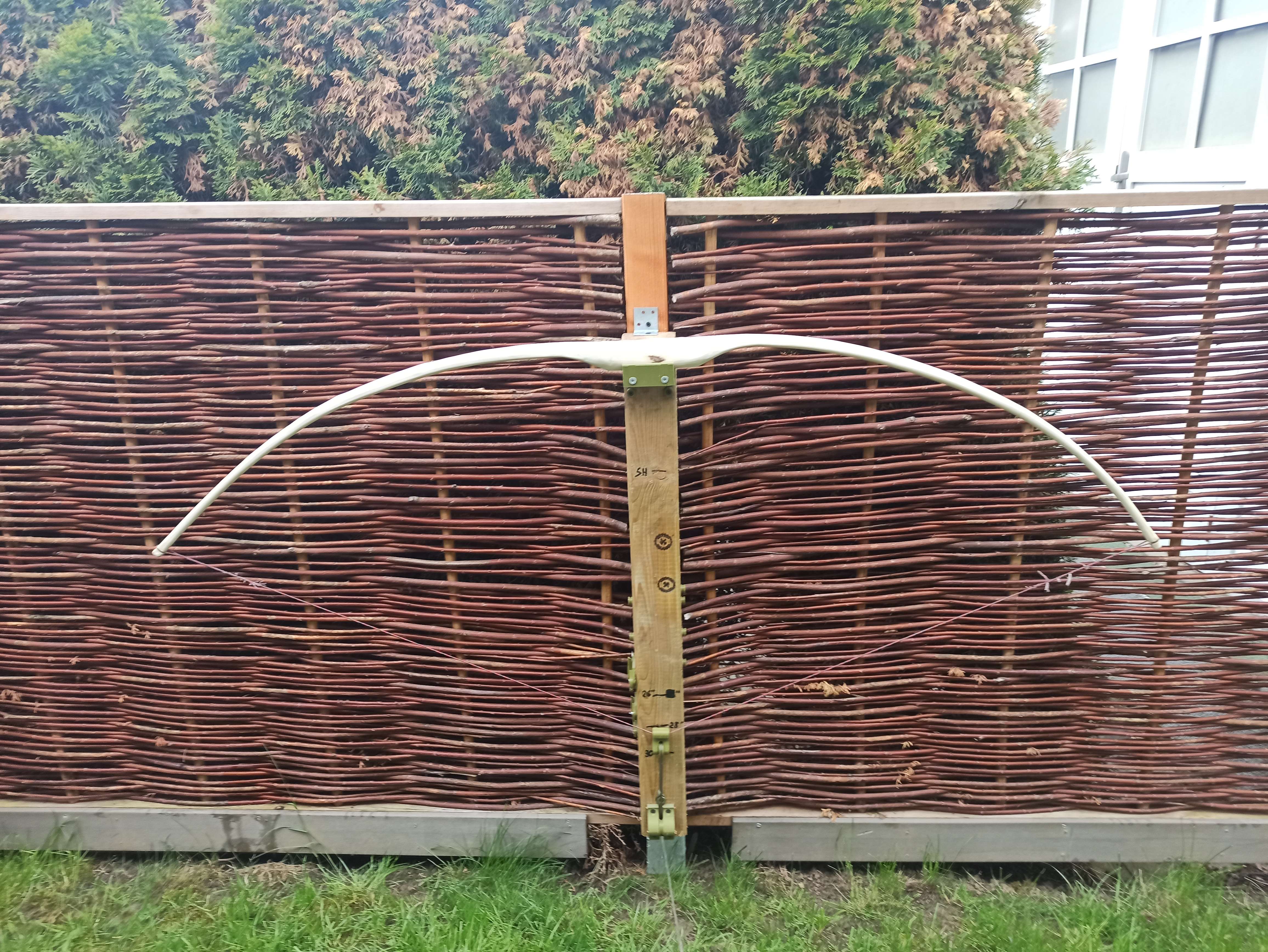

SO, Paracord durch Tillersehne ersetzt. Tillerbaum fixiert und an einen Hintergrund montiert. So schaut es jetzt aus:

OK, und jetzt zeichne auf einer Seite des Rohlings parallele Linien, die parallel zum Bogenrücken am Griff verlaufen.
Dann leicht spannen und entlang der Linien die Biegung beurteilen. Ich halte den Rohling dazu "invers", also drücke mit dem Arm die Sehne von mir weg und peile über die Seite des Rohlings.
Dann erst wirst du sauber beurteilen können, wie sehr sich der Bogen an jeder Stelle und insgesamt biegt.

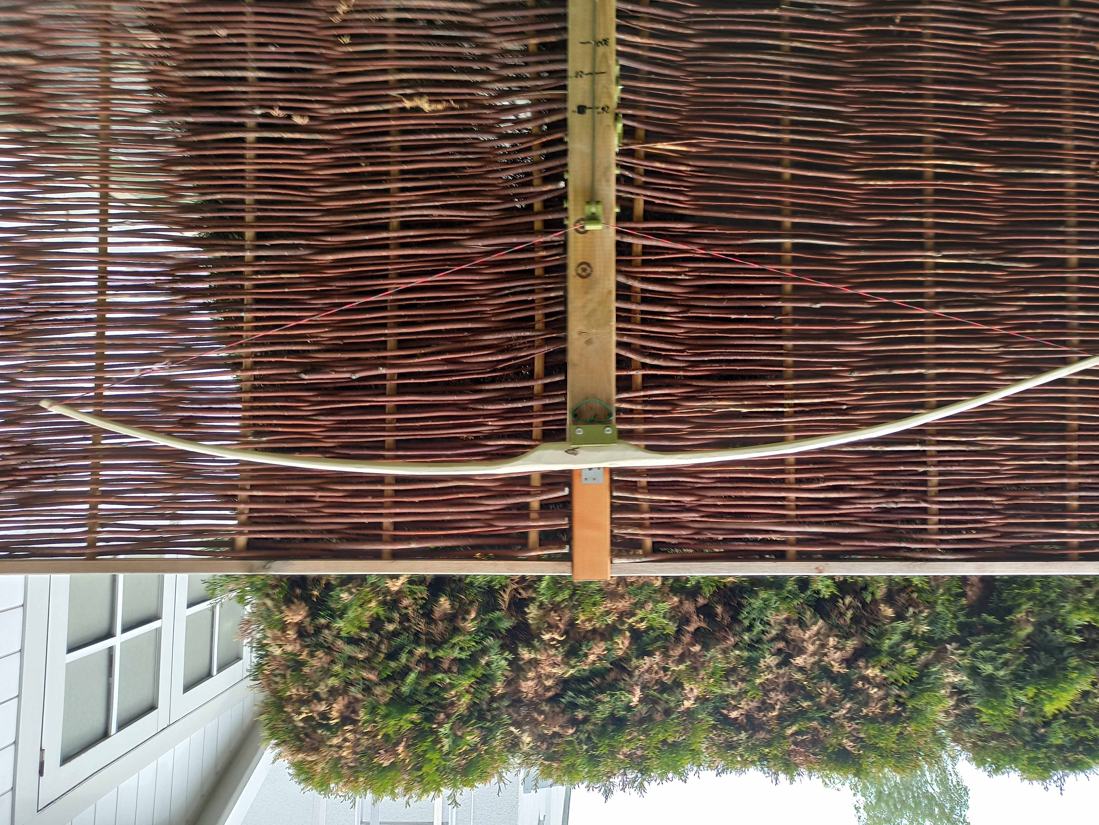

Ou ich hab in der Zwischenzeit nochmal bissel mit dem "Blechschaber" nachjustiert. Sieht aktuell so aus:
Kra dein Vorschlag hab ich noch nicht ganz verstanden, haben wir irgendwo im Forum da ein Bild?

Sieht gut aus, ist aber schwierig bei dem Hintergrund, nimm nächstes Mal eine einfarbige Wand als Hintergrund.

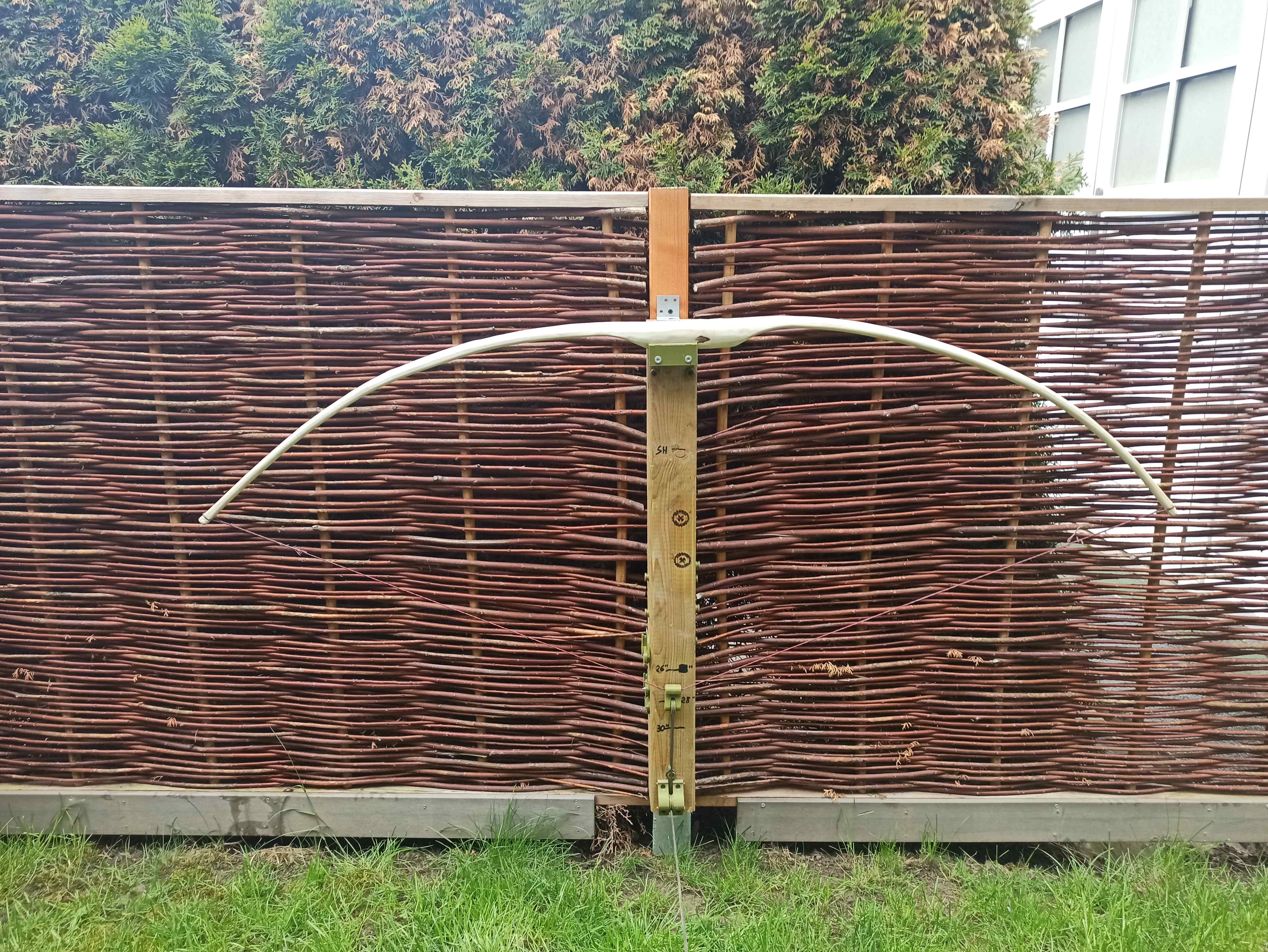

Ich finde Benzis Bild klasse! Hab es verstanden und auch so gemacht, leider keine fotos davon. Für das weitere Vorgehen Hier die Bilder auf dem Tillerbaum.
so jetzt wird es etwas feiner. Ich habe ihn fast auf SH. Hier mal Bilder und ab jetzt bräuchte ich eure Tipps zum tillern:

Rechts, am Ende des Fadeouts, hast du eine deutliche Schwachstelle eingebaut. Danach 20 cm nichts tun,
dann auf ca. 30 cm must du mehr Biegung reinbringen. Im Bereich danach aufpassen, ist kurz vor Schwachstelle.
Links an der Markierung aufpassen, gibt auch eine Schwachstelle. ca. 12 cm davor ist zu steif.

Alles r5ichtig gesehen, das sind genau die stellen mit Druckstellen. Kannst du mir zeigen wo ich noch schaben soll und wieviel ca.?

Wieviel kann ich dir nicht sagen, aber in diesem Stadium arbeitet man am besten mit ner Ziehklinge und übereilt nichts.Ben der Schwabe hat geschrieben: ↑12.05.2023, 15:40 Kannst du mir zeigen wo ich noch schaben soll und wieviel ca.?
Die Stellen habe ich im Text benannt.
