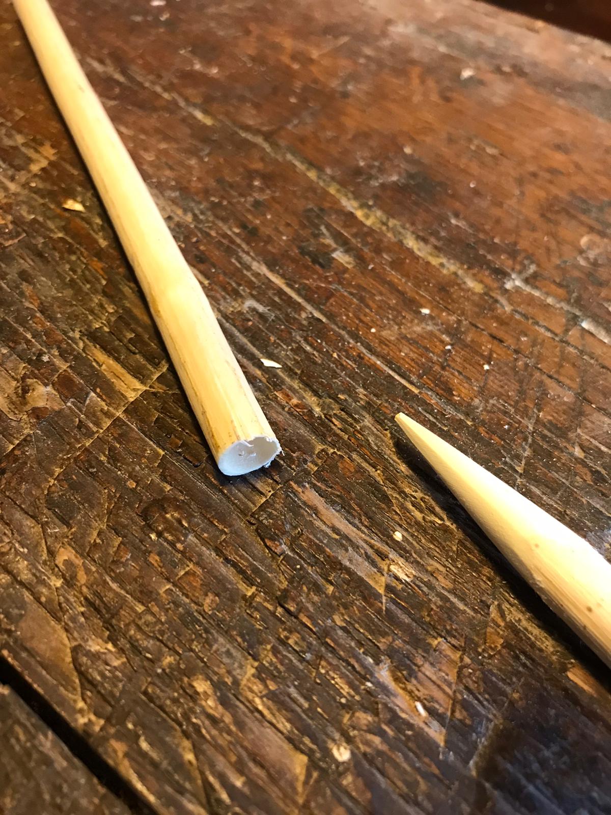

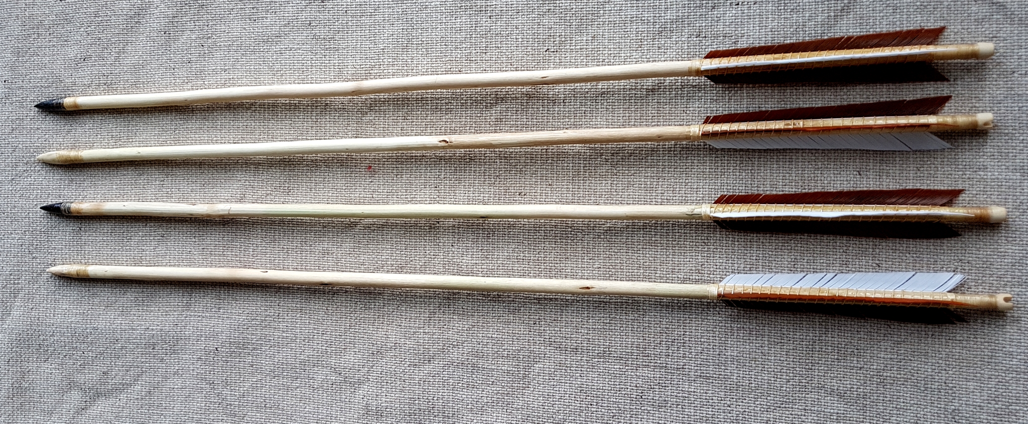

Ganz vergessen zu fragen: welche Verbindungs-methode hast Du für die vorschäfte benutzt? Man kann auf den Fotos praktisch nichts erkennen (andeutungsweise eine querfuge, deswegen tippe ich mal auf arrowfix
- Coal
- Beiträge: 621
- Hat gedankt: 96 Mal
- Hat Dank erhalten: 109 Mal
Re: Naturpfeilpräsentationen 1
Neumi: Habe mir ein eigenes "Werkzeug" gebaut. Mit dem wird eine konische Bohrung in den Vorschaft gemacht und der Hauptschaft am Bandschleifer entsprechend angespitzt.
Vom Prinzip her wie Arrowfix, wie du vermutet hast
Grüsse
Coal

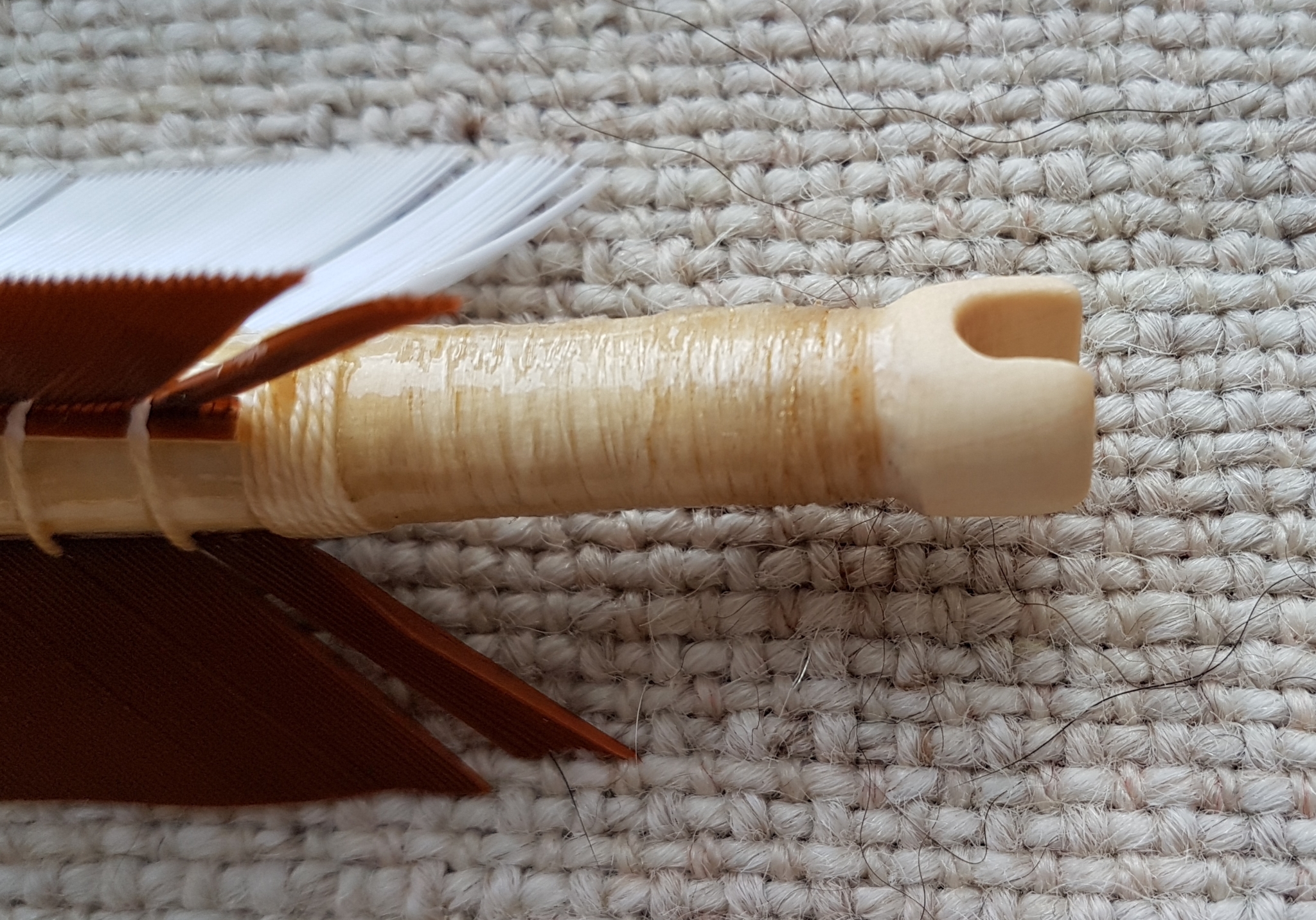

Warum eigentlich nicht, ich hatte die Pfeile zum saplingbogen 2020 gebaut, der zwar fast fertig ist, aber eben nur fast
Aber zu den Pfeilen:
Haselnuss, 30" Länge, Gewicht 3 Stk. mit ziemlich genau 690grains und ein Ausreißer mit 725 grains.
2 Spitzen aus Wasserbüffel als Tüllenspitze, 2 Spitzen aus Geweih und ebenfalls Tülle.
Die Stiftnocken sind aus Kornelkirsche. Nocken und Spitzen mit Fischkaltleim geklebt (mit etwas Kornel-Staub angedickt zum Lücken füllen). Nocken und Spitzen mit Rinder-Rückensehnen gesichert.
Die Federn sind Truthuhn, mit Hautleim geklebt und etwas dickerem Leinenzwirn (zu Testzwecken) als ich normalerweise nehmen würde gewickelt. Alle Klebestellen und die Wicklung sind mit einer Schellack-Benzoe-Mischung versiegelt. Außerdem sind die Pfeile noch 2x geölt und werden noch mit meiner Standard Wachs-Harz-Mischung versiegelt.

Sehr schöne Pfeile mit aufwendigen Nocken! Welchen Spine haben die?
Grüße Coal
Grüße Coal
- Beiträge: 6785
- Hat gedankt: 274 Mal
- Hat Dank erhalten: 402 Mal
Danke ihr beiden, ich müsste mal messen, ich weiß es nämlich nicht
- Beiträge: 6785
So, hab mal gemessen:
83, 109, 118 + 123

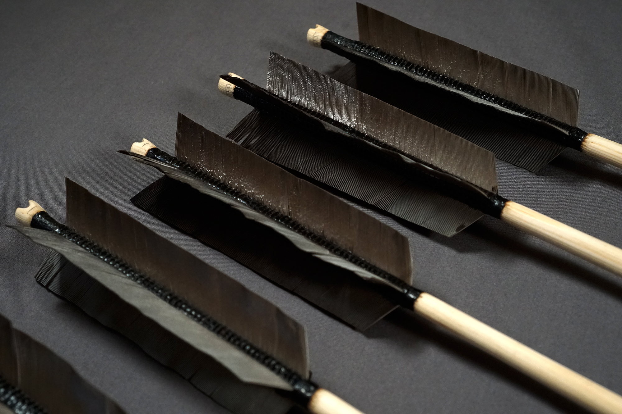

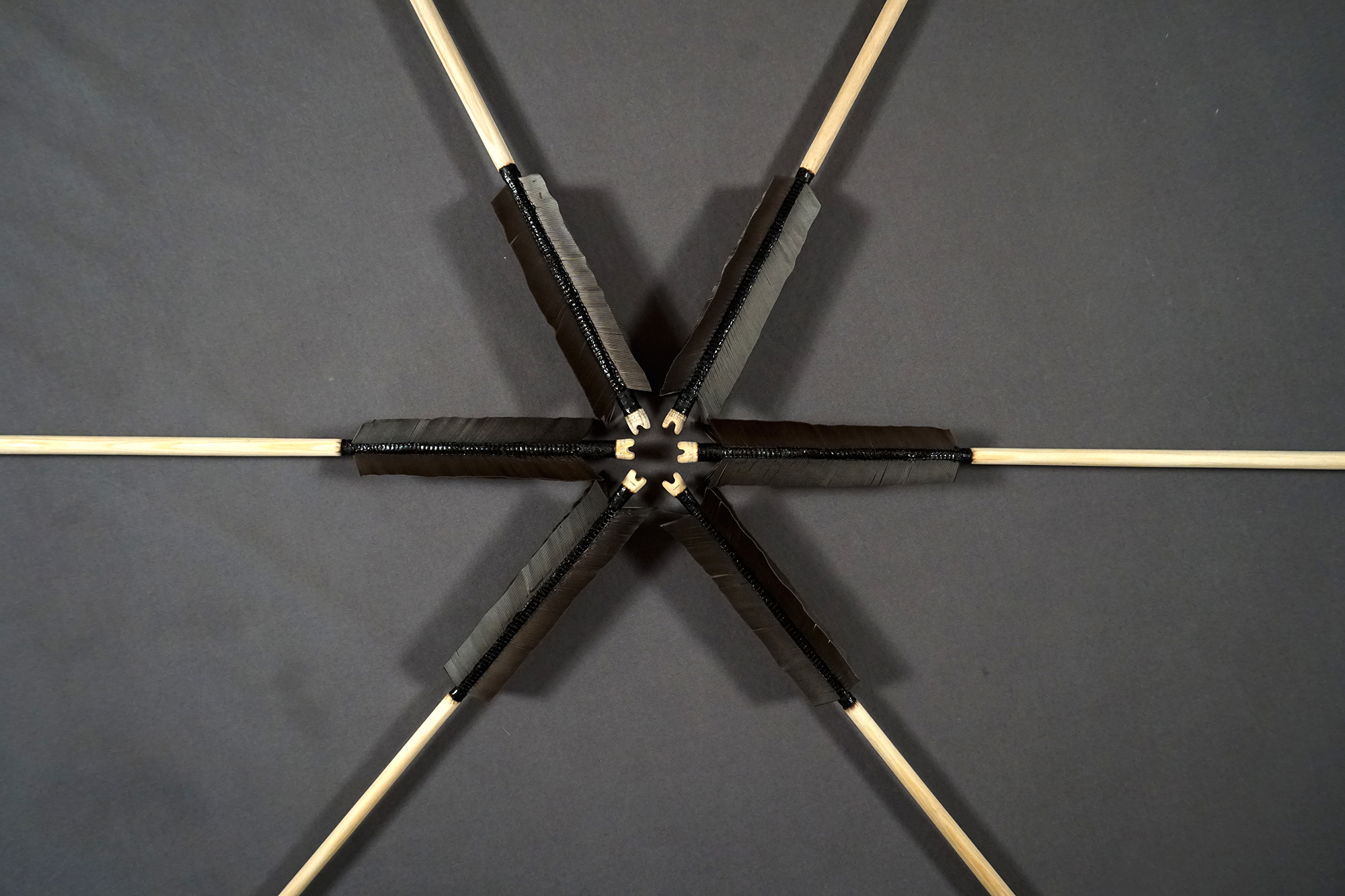

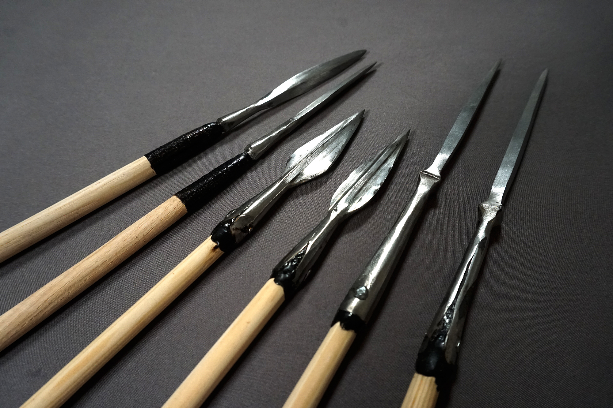

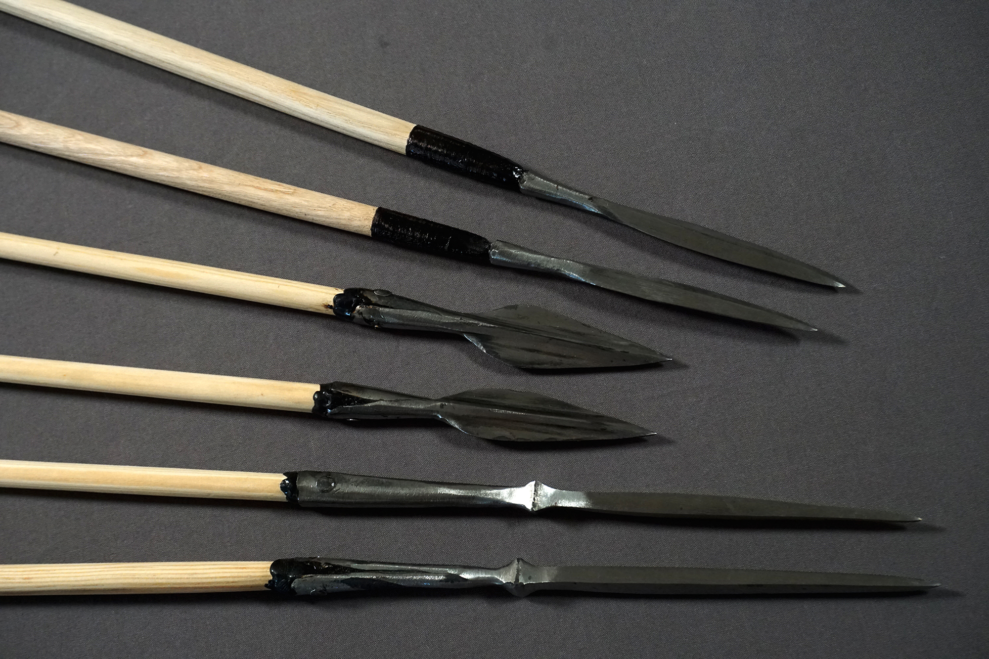

Pfeile nach den Funden aus Nydam - 3. bis Mitte des 5. Jahrhunderts.
Die gute Fundlage, ermöglicht durch die konservierende Eigenschaft des Nydam Moors, erlaubt eine sehr genaue Rekonstruktion dieser Pfeile.
Die Schäfte bestehen aus Kiefer und Esche und besitzen eine tonnenförmige Gestaltung (barreled). Der Befiederungsbereich wurde abgesetzt, was einen ebenen Abschluss durch das Birkenpech und den Flachs für die enge Fadenwicklung gestattet.
Ursprünglich dürften Seeadlerfedern verwendet worden sein, aufgrund des heutigen Artenschutzes fanden hier optisch ähnliche Graugansfedern Anwendung.
Die Y-förmigen Nocken besitzen Eigentumsmarken (im konkreten Fall drei unterschiedliche Versionen).
Zwar sind auch Spitzen aus Knochen gefunden worden, hauptsächlich wurden jedoch Spitzen aus Eisen angebracht. Dabei variierten die Ausführungen zwischen Dorngeschossspitzen (hier zwei) und Tüllengschossspitzen (hier vier). Spitzenrekonstruktion von Hector Cole.
Sehr schön geworden, Jolinar.
- Heidjer
- Beiträge: 6896
- Hat gedankt: 17 Mal
- Hat Dank erhalten: 12 Mal
Schön wieder etwas von Dir zu lesen und zu sehen, die Pfeile sehen gut aus.
Ich wollte Dir schon auf FB antworten, finde es hier aber passender.
Ich habe die Grabungsberichte vom Nydam Moor und die Untersuchungsberichte über die Pfeile.
In diesen wird als häufigste Feder die vom Storch (Weisstorch) angegeben, gefolgt vom Kranich und dann seltener Graugans und noch seltener Adlerfedern.
Alles andere in deinen Bericht deckt sich mit meinen Kenntnissen, auch wenn über die Schnittform der Federn keine Kenntnisse vorliegen, aber so ist man mit Ausnahme der Länge frei in seiner Interpretation.
