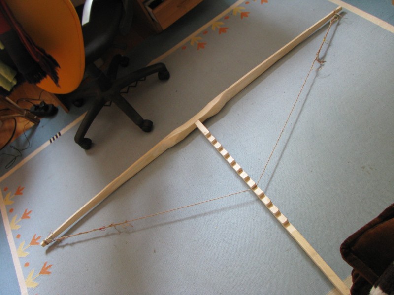

"endlich mal ordentlich Gas geben" habe ich mir gedacht , damit dieser Thread nicht zum Gummithread
wird und sich nicht ewig in die Länge zaaaaaaaaaaaaaat.
Somit habe ich den breiteren Wurfarm an den schmäleren Wurfarm angeglichen und Holz weggenommen
, so dass er jetzt ca. 900 g schwer ist.
Dann habe ich ihn gar auf den Tillerstock gespannt mit einer Tillersehne , aber leider biegt sich der Bogen
noch immer zuwenig. Ungefähr 5cm oder um eine Kerbe auf den Tillerstock bei so ca. 8 oder 10 kg
Zugkraft.

Servus, sieht doch schon ganz ordentlich aus. Der Griff scheint noch etwas lang, 10 cm + 4 cm Übergang an jeder Seite ist genug. Die Übergänge Griff Fade-out scheinen auch noch etwas eckig - mach mal ein Detailfoto vom Griff? und nicht vergessen die Kanten der WA leicht abrunden - aber immer schon vorsichtig dass nichts einreisst.
Wenn du am Ende nur 20 Pfund Zuggewicht willst ist mit 10 kg anziehen genug. 20 Pfund Zuggewicht ist aber extrem wenig und riskant, ich würd auf jeden Fall 35 bis 40 Pfund Zuggewicht anpeilen.
Gruss Thomas
Gruss Thomas

Finde ich auch. Da sollte mehr drin sein als 20#. Achtung: Am Anfang scheint es immer so, als ob der Bogen sich gar nicht biegen will. Nimm aber trotzdem immer nur ganz wenig Holz ab und arbeite Dich auf beiden Seiten gleichmäßig von den Tips in Richtung Fadeouts vor. Zu Beginn dauert es immer ewig, bis man eine Biegung sieht, aber dann geht es plötzlich rasend schnell. In die Falle bin ich auch schon sehr oft getappt und dann war der Stave hinüber. Deshalb: Mach langsam und lasse Dir Zeit.

Ich würde ja mal die Tillersehne kürzen

Was gemeint ist: 20#er ist ein Kinderbogen!! Peil mal lieber 35# an.
Achte auf Schwachstellen und zu steife Stellen beim Tillern!!!
Nach jedem Zoll mehr ausziehen und jeder Schabung 30 mal ausziehen (nicht du sondern der Bogen, ich werfs lieber mal vorsichtig in den Raum)!!
Gleichmäßig einen Arm schwächen kann so gehen: Nimm nen Bleistift, schraffiere den Arm, und schabe mit der Ziehklinge (nicht Messer!) wieder runter.
Geh behutsam ans Tillern, da du für diesen Prozess noch kein Gefühl hast. (Lieber öfter mal nen Bild posten und fragen.)
Achte darauf, dass die Arme im Gleichgewicht bleiben.
Denk dran, im Verlauf des Tillerns, die Sehne zu kürzen!!!
Wenn du 35# willst, so ziehe nur bis 30#, der Rest kommt von ner perfekt getillerten 25" nach 28".

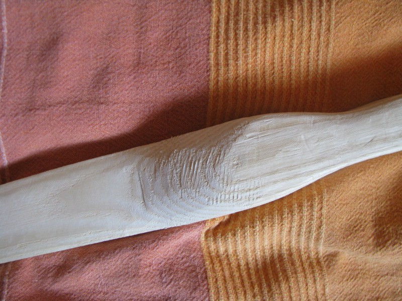

Die Hitze und der Wind gestern haben mir dann doch zu schaffen gemacht.
Danke, auch an Zwirn für den Link zum Thread.
Wegen dem Wetter habe ich dann gestern nicht mal den Griff schön ausgearbeitet und blöderweise auch
das Schleifpapier vergessen. Mit der Raspel wird das zu kantig und eine runde Feile hatte ich auch nicht
dabei.

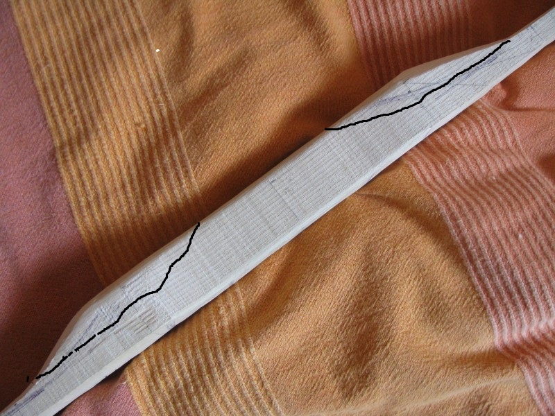

Die Fades waren ja schon vom Thomas grob angezeichnet, allerdings wies aussieht freihändig.

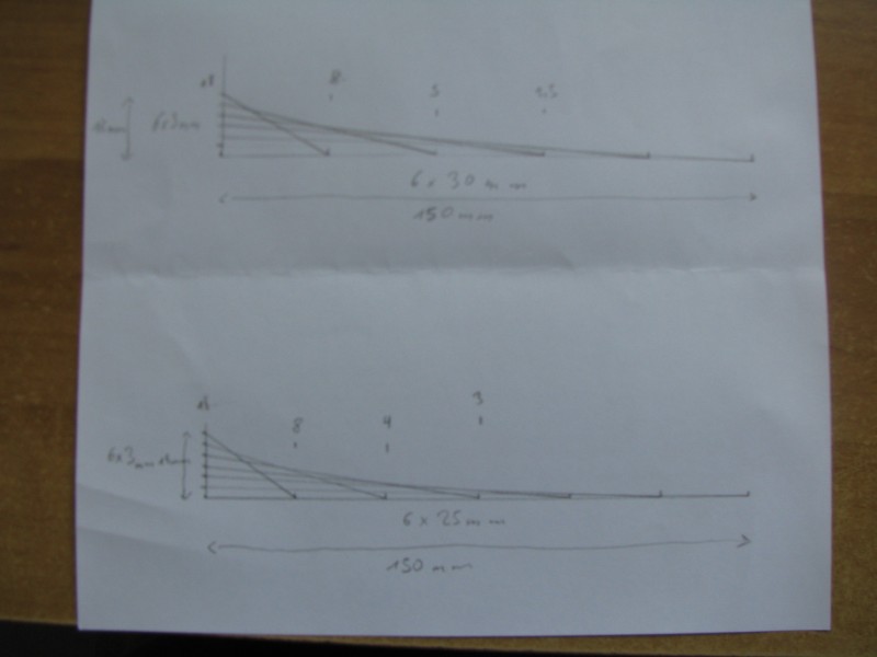

Überlegt hab ich mir ob man da nicht eine "quadratische Bezierkurve" anzeichnen könnte, weil
die halt leicht zu konstruieren ist --- kennt eh jeder --- zehn Punkte auf der Länge im gleichen Abstand
und dementsprechend zehn Punkte auf der Höhe in entsprechendem Abstand und dann miteinander
verbinden. Weils nicht leicht zum beschreiben ist
http://www.lehrer-online.de/dyn/pics/ge ... 8378-1.gif
und ist halt die einfachste Konstruktion einer Kurve, die ich kenne .
Bei meinen letzten Bögen habe ich die Fades auch nicht gescheit ausgearbeitet oder
das war nicht nötig weil ich dann ja einfach das Griffstück angeleimt habe. War aber dann
eine einfache Schräge/Gerade bis zur maximalen Dicke von Griff hin und keine Kurve.
dabei.

Das ist doch okay so. Stimmt denn Dein Tiller und bist Du mit dem Zuggewicht zufrieden? Wie gesagt, Dein Stave gibt bestimmt mehr her als 20#. Das Ausarbeiten der Fadeouts passiert nach meiner bisherigen Erfahrung teilweise während des Tillerns in Griffnähe und dann beim Feinschliff.
Nimm Dir nach wie vor Zeit. Bei den derzeitigen Temperaturen muss es einfach langsamer gehen. Besser ist das.

Hallo, sieht ja schon gut aus. Die Übergänge vom Griff zum WA mache ich mit einer etwas feineren halbrunden Raspel (Hieb 5).
Bevor du den Bogen auf Standhöhe bringst solltest du ihn im Bogentillern schön langsam an die Biegung gewöhnen, aber bitte wirklich langsam und mit Gefühl. Nicht zu hastig arbeiten, hat ja ralfmcghee auch schon erwähnt.

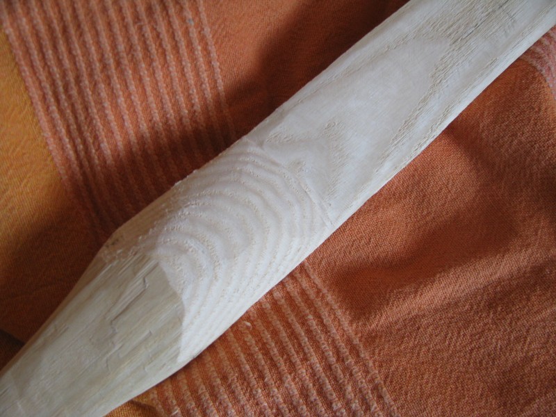

Re: mein erster 20 lb aus gescheitem Holz
Hallo mahagugu,
schau nochmal im ersten Teil der Bogenbauerbibel nach, da ist folgendes Problem ausführlichst mit vielen Bildern beschrieben.
Dein Griff ist noch zu lang, dadurch verschenkst du Wurfarm und es sieht keineswegs gut aus, sondern komisch und du willst ja auch was lernen.
Ab der breitesten Stelle nach dem Fadeout soll der Wurfarm in der Stärke so verjüngt sein, dass er gerade anfängt sich zu biegen.
Die Rundungen am Griff arbeiten sich am günstigsten mit grobem Schleifpapier aus, das man um einen Gegenstand mit ungefähr der dazu passenden Rundung legt.
Gruss, Max
Ps. Überleg dir mal, wie man die Biegung eines Bogens anhand von Fotos besser beurteilen kann.
Erst einmal danke für die vielen Tipps und Ratschläge.
Habs dann gestern am Abend wies kühler geworden ist , also ca. halb zehn nicht mehr ausgehalten
irgendein benutztes 60er Schleifpapier genommen und die kantigen Stellen von der Raspel an
den Fades weggeschliffen ---- kurzum das sieht jetzt nicht mehr so aus wie auf den gestrigen
Bildern.
Hab dann mehr mals probiert auf dem Papier eine entsprechende Kurve für die Fades zu zeichnen.
Ergebnis sieht man auf den Foto.
