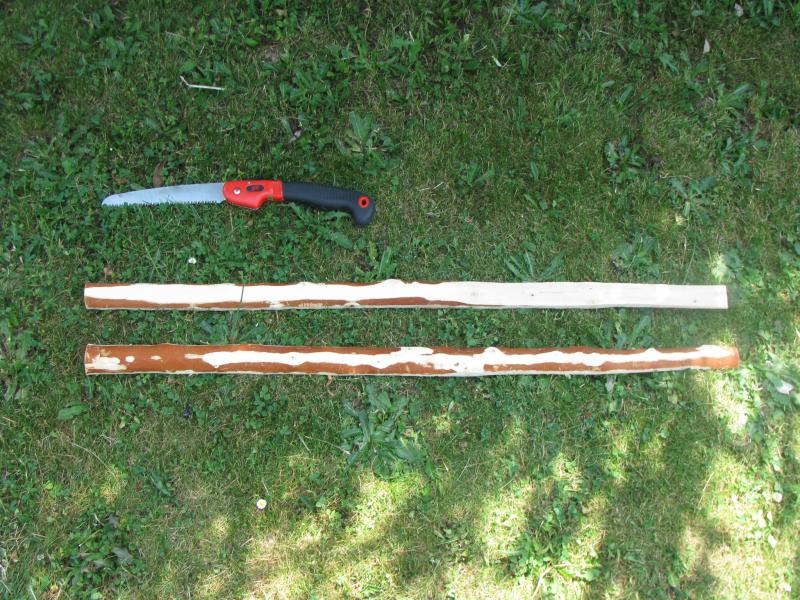

Okay, wie versprochen eröffne ich da mal einen Thread und zeige was mir
zur Verfügung steht.
zB die Robinia pseudoacacia von letzter Woche
Lohnend oder nicht ?
Das Holz ist halt ziemlich hart und mit dem Stanley von der Seite dauert das ewig ,
bis man auf aktuell ca. 30 mm Stärke auf die gewünschte Stärke kommt. Werd
mich wohl eher beschäftigen müssen , wie ich zu einem gescheiten Zugmesser
oder wenigstens einer Zugklinge komme.
Vielleicht krieg ich auch das Buschmesser scharf so , dass mir das was nutzt.
(Keine Ahnung wie das geht - bin nicht gut im schleifen)

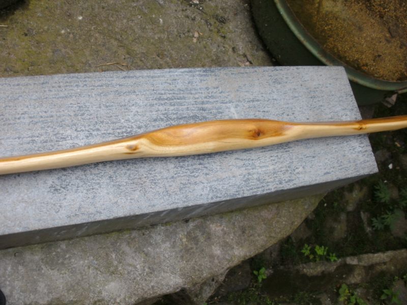

Das kann dann so aussehen Meiner Meinung nach durchaus ein schönes Stück für einen Anfänger zum Üben. Spleissen, Jahresring freilegen, alles Sachen, die man einfach machen/lernen muss.
Der Bogen, der dich bis ans Lebensende begleitet wird es sicherlich nicht werden, aber ein schöner 20 Pfünder ist aus den Billets sehr gut machbar.

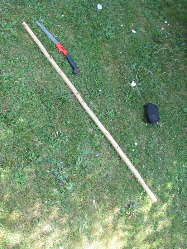

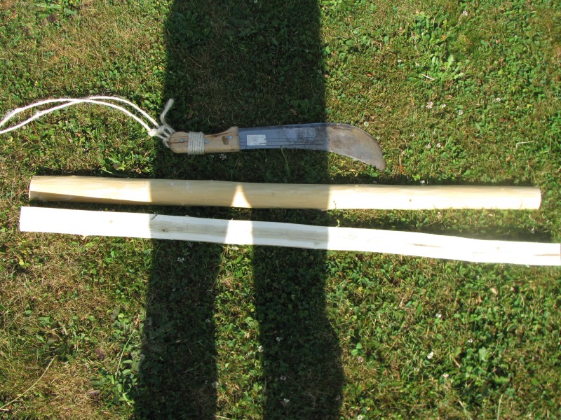

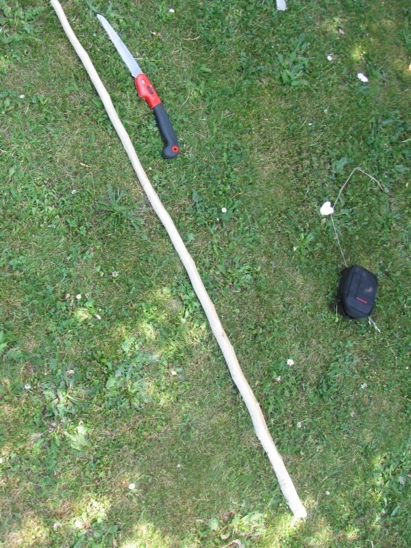

Hab dann das Buschmesser geschliffen und den erst besten Haselstecken abgeschnitten der 3 cm Stärke hatte.
Rinde war schnell herunten, aber mit Stanleymesser war das eine Tortur. Also in ein Tuch gewickelt eingespannt
und den Hobel ausprobiert ... war dann auch nicht so richtig , also hab ichs mit dem Buschmesser probiert ,
was ich leider nicht richtig scharf bekommen habe, aber Hobelspäne sind da doch weg je nach Winkel.
Schätze es reicht für einen Wurfarm , aber von gleichmäßiger Stärke usw. ist noch keine Rede und
die Hälfte ist wohl auch noch nicht weg, aber dafür biegt es sich doch schon etwas , was das weghobeln
mit dem Buschmesser nicht einfacher macht.
Denkt hab ich mir , ich mach mal einen Wurfarm und wenn der so halbwegs hinkommt den anderen.
