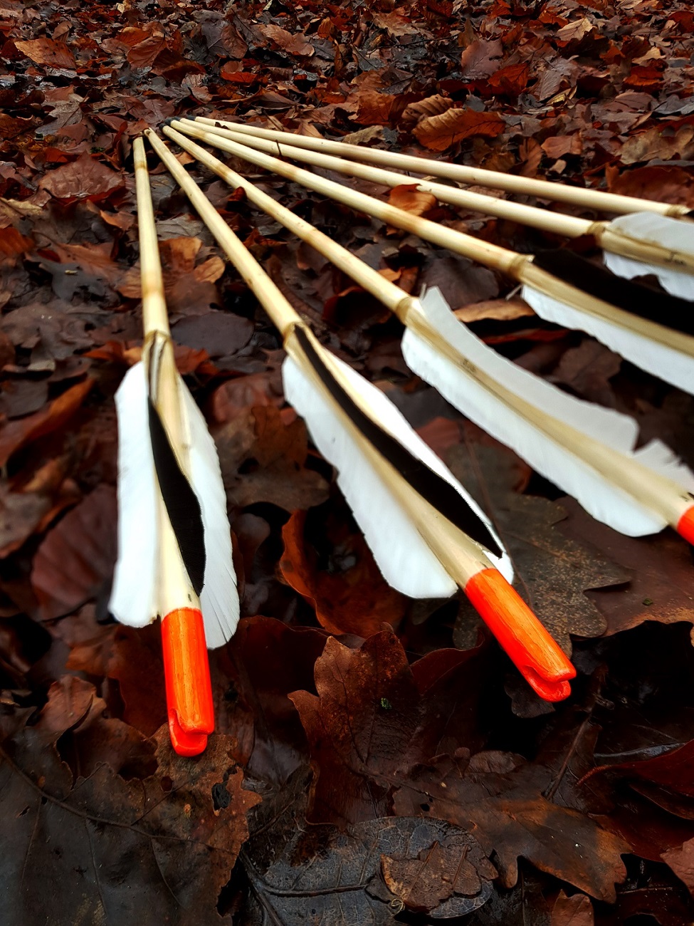

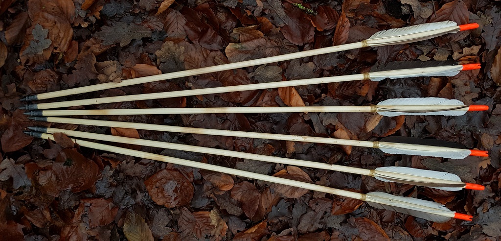

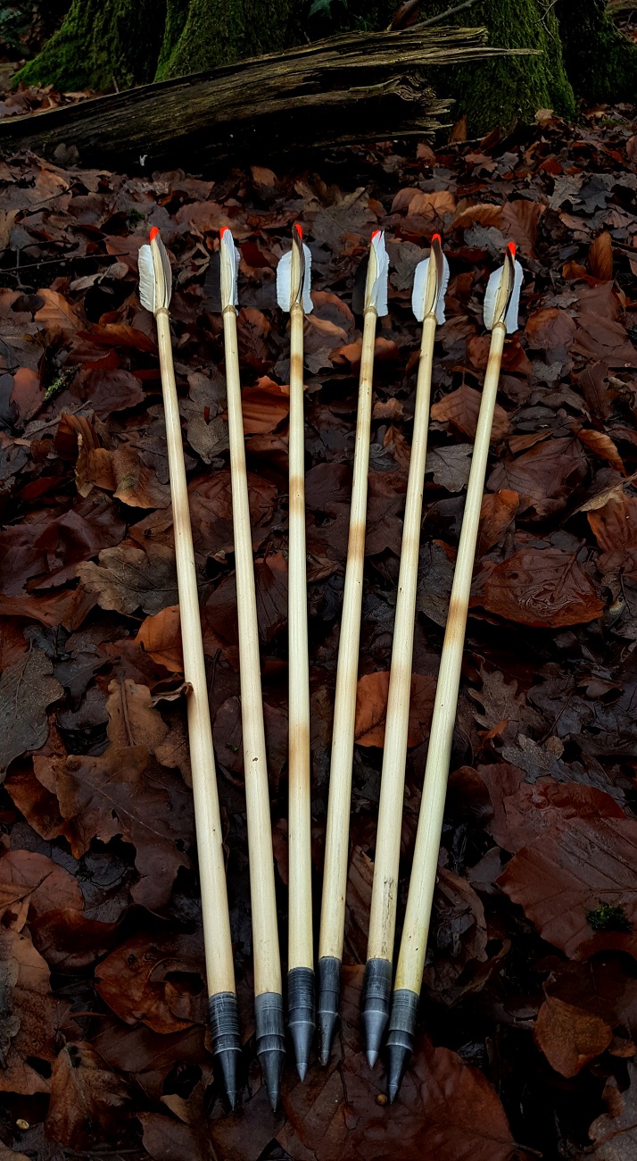

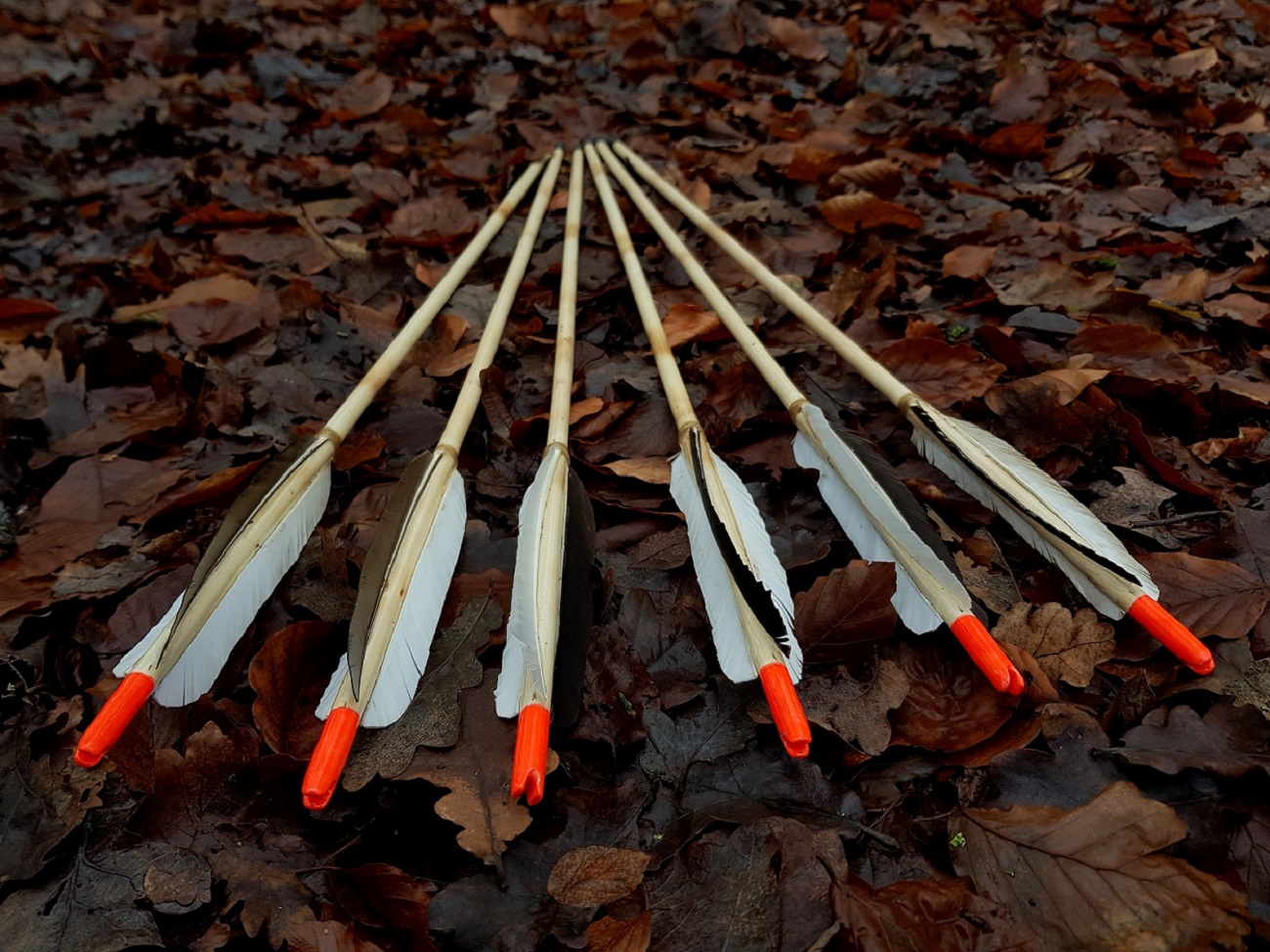

Vor drei Jahren hab ich die Haselschäfte gesammelt. Und mir dann sehr viel Zeit gelassen. Letztes Wochenende sind 9 fertig geworden. 10 weitere sind noch in Arbeit.
Gestern hatte ich 6 zum ersten Mal auf dem Parcours mit. Auch bei leichten Ablassfehlern fliegen sie noch sauber. Anders als meine Pfeile aus Zeder und Hemlock. Und die Schäfte bleiben gerade. Auch wenn sie an Bäumen anschlagen. Einer ist von einer Buche zurückgeworfen worden und dabei heil geblieben.
In den Zielen stecken sie ziemlich fest. Man muss gehörig dran ziehen.
Auf Nockenwicklungen habe ich verzichtet. Vorbild dafür sind die Pfeile von Coal. viewtopic.php?f=16&t=20675&start=150#p567607
Der Spine liegt zwischen 49 und 52 Pfund. Ein Außreißer mit 54.
Gewicht zwischen 462 und 467 Grain. Einer mit 457 und einer mit 474 tanzen aus der Reihe.
Die Spitzen sind 11/32 mit 80 Grain. Einen Schaft hatte ich versehentlich zu dünn gemacht. Der hat ne 5/16 70 Grain Spitze.
Die Schäfte sind gebarrelt, 740 mm lang und im dicksten Bereich max 9,9 mm dick und an der Nocke min 8,3 mm dünn.

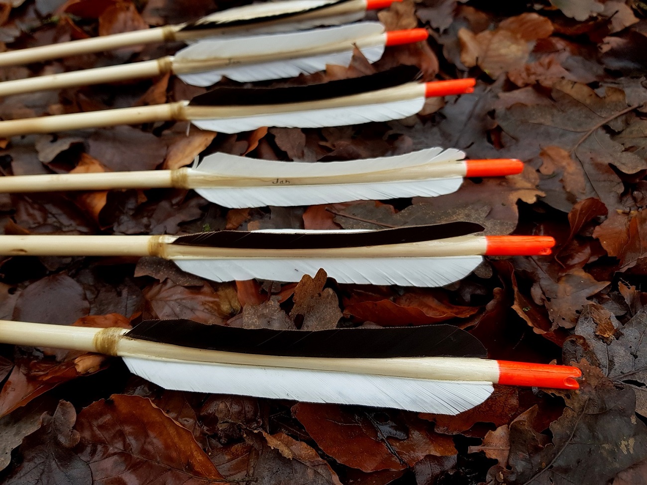

Die Federn sind von Gänsen. Jeweils zwei weiße von zahmen und eine Grauschwarze von wilden. Länge 145 mm.
Zwei Lagen Lack schützen vor Nässe.
Macht Spaß damit ;D

Die sind aber schon sehr rustikal, die Pfeile :(

Die hast Du sehr gerade hinbekommen 👍
Die Befiederung ist sehr interessant, kein Wunder dass die stabil fliegen (die dürften wohl schnell drehen).
Die Nockfarbe, naja beim suchen auf'm Parcour hilft das Orange bestimmt.
Sehr schöne Pfeile.

Die Nock- Farbe.. OK.. wäre jetzt nicht so meins.. aber es sind deine Pfeile.. ansonsten gefallen mir die Pfeile sehr gut..

Ja, das Neon Rot hilft gewaltig dabei sie im Wald schneller wider zu finden. Optisch schöner werden die Pfeile dadurch nicht.
Zu den Federn: Ich lasse die Kiele dran und schleife diese nur flach. Daduch bliebt die natürliche Wölbung erhalten. Das habe ich von Anfang an so gemacht und sehe bisher keinen Grund, das zu ändern. Auf den Flug wird sich das kaum auswirken. Bei den Paar wenigen Umdrehungen verglichen mit ner Kugel für Feuerwaffen.

Schön gerade hinbekommen, hoffentlich bleiben sie es auch, meine muß ich jedes mal erst vor dem Schießen richten.
Hast du die Spitzen erst rauf gemacht und die Nocken angefertigt und danach die Schäfte geschliffen? Mir ist es nie
richtig gelungen annähernd gleiches Gewicht und selben Spine hin zu bekommen. Das hast du ja gut geschafft!
Ich hätte die Federn gerader aufgeklebt, so bremsen sie sicher sehr. Rotation kriegen die Pfeile auch totzdem,
schon durch die rauhe und glatte Seite der Federn. Alles in Allem aber: Daumen hoch!

Ich habe die Spitzen und Nocken schon angebracht bevor die Schäfte den passenden Spine und annähernd gleiches Gewicht hatten. Aber nur, weil ich ungeduldig war und schon Probeschüsse machen wollte (ohne Befiederung).
Die Spitzen würde ich bei weiteren Schäften aber auch frühzeitig aufschrauben. So trägt man nicht versehentlich zu viel Material an dem Ende ab. Dann passen die Spitzen nicht mehr.
Ich kann nicht beurteilen ob diese Pfeile sich anders drehen. Die Rotation ist mir auch nicht wichtig. Ferdern mit Kiel kann man nicht gerader aufkleben. Ob die Krümmung einen Geschwindigkeitsunterschied ausmacht? Wenn dann für mich unmerklich. Die fliegen nicht wie ein FluFlu.

Mir gefallen die Pfeile auch sehr gut. Die Schäfte sind sehr gerade gerichtet, wie auch Mühle schon bemerkt hat. Beide Daumen hoch. Nach mehrmonatiger „Testphase“ bleibst du nun dauerhaft bei Schösslingspfeilen?

wenn ich in Zukunft wieder neue mache, dann vorzugsweise aus Schösslingen. Die Schäfte bleiben auch weiterhin gerade. Und bisher ist nur ein Abpraller an einem Baum zerbrochen.
