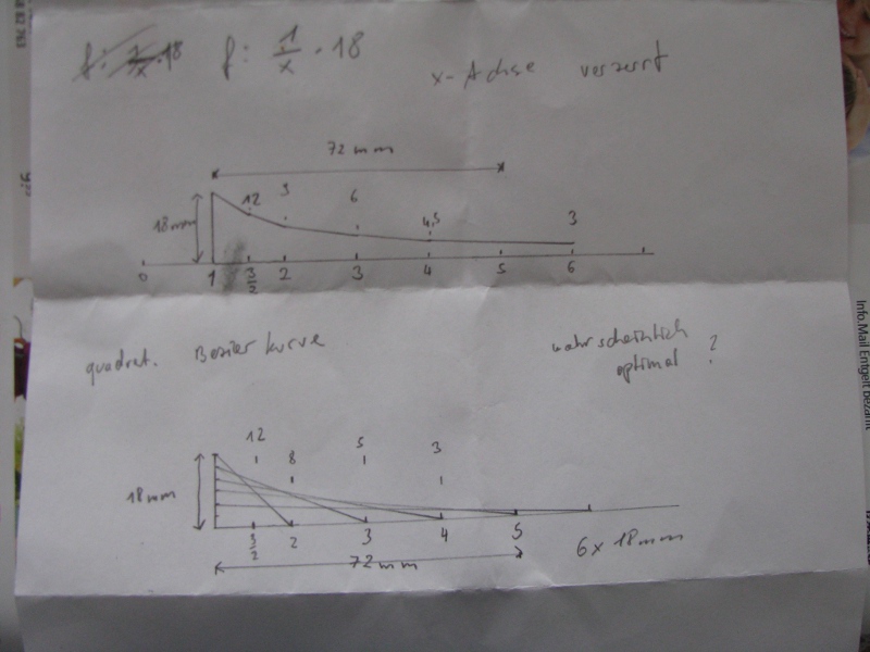

Nun, wegen der Honigernte verschiebt sich das mit dem Bogen um eine Woche.
Das mit der Funktion 1/x habe ich trotzdem noch zeichnen müssen, weils mir nicht
aus dem Schädel ging. Die x-Achse ist allerdings verzerrt , also ca. 1mm auf der
y-Achse entspricht 18 mm auf der x-Achse und weil man ja durch Null nicht dividieren
kann/darf/soll fangts halt erst bei 1 ein.
Jedenfalls ist ein deutlicher Anstieg der Kurve auf den letzten 4 oder 5 cm zu sehen
wies gefordert war.
Die Kurve , die durch Linien/Punkte verbinden entstanden ist , schaut mir so aus , als ob sie
steiler ansteigt ... kann aber auch sein, dass das Konstruktionsfehler sind, bedingt durch
die Bleistiftdicke.
Es besteht natürlich die Möglichkeit, einzelne Punkte von den Fades von einem bestehenden
Bogen zu messen und danach halt die Kurve für die Fades auf einen anderen Bogen zu
übertragen. Bei 10 oder 20 gemessenen Punkten --- also zB 9mm Höhe bei 18 mm Abstand,
6 mm Höhe bei 36 mm Abstand usw. --- tut man sich dann halt leichter mit dem freihändig
anzeichnen.
Das Problem bei der ganzen Sache ist halt auf zehntel Milimeter genau zu messen. Eine
Möglichkeit wäre vielleicht mit durchsichtigem Papier abpausen oder falls möglich ausdrucken
lassen.
die 1/x Konstruktion mit dem Taschenrechner (oben)  und die Konstruktion mit Linien verbinden (unten) ... sind nur ein paar Punkte berechnet und der Rest ist wieder freihändig

Richtig interessant wird 1/x ja erst im Bereich zwischen 0 und 1. Besonders, wenn du die x Achse derart streckst.
Dennoch: du brauchst diese Funktionen und Kurven eigentlich nicht.

Galighenna hat geschrieben:Richtig interessant wird 1/x ja erst im Bereich zwischen 0 und 1. Besonders, wenn du die x Achse derart streckst.
Dann ging das wohl wieder daneben. Mal schauen was so im Archiv gibt .... was man braucht sind ja
eigentlich nur ein paar Orientierungspunkte, dass man grob eine Vorstellung von der Kurve hat.
Ich google jetzt einfach mal Fade-outs ... dabei wird schon was brauchbares herauskommen.

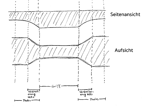

Bei der ganzen Diskussion über die optimale Form der Fades bitte eines nicht aus den Augen verlieren:
Die Fades (bei normalen Flachbögen) dürfen erst in den Wurfarmen "ankommen", nachdem diese ihre maximale Breite (in der Aufsicht) erreicht haben. Ich hoffe das war verständlich ausgedrückt, sonst -> s. Skizze
(Ich mache den Verbreiterungsbereich meist ca. 5cm lang und die Fades 7,5cm)
LG Niels

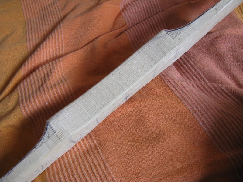

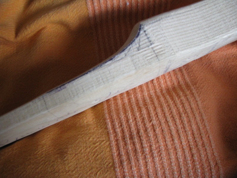

Ist nicht alles so gelaufen wie geplant. Mit der Tillersehne war ich nicht zufrieden, weil die ist mir dauernd
von den Nockenwicklungen heruntergerutscht. Dann hat mir schon die ganze Zeit der Tillerstock nicht gepasst,
weil da verrutscht entweder der Stock oder der Bogen und wenn ich den Bogen quasi mit der Hand spanne ,
sehe ich bei Weitem mehr und so solls ja nicht sein.
Jedenfalls habe ich doch einiges gemacht. Der Bogen wiegt jetzt ca. 0,77 kg und an den Fades wurde endlich
gearbeitet. Trotzdem glaube ich , dass man am Griff noch einiges an Holz wegnehmen könnte. Die Kanten
wurden heute mit Schleifpapier geschliffen, so dass nichts eckiges und kantiges mehr am Bogen ist.
Die Wurfarme bewegen sich bei 8 kg zu geschätzten zwei Drittel --- also wenn man quasi mit halber Kraft anzieht,
dann tut sich merkbar was auch über einen längeren Teil des Wurfarms .
Werde mir wohl einen besseren Tillerstock bauen müssen, wo ich den Bogen mit Zwingen am Griff
befestigen kann, so dass nichts verrutscht und dann werde ich schauen , dass ich draußen tillere weil
in der Wohnung arbeiten ... ist irgendwie nicht so günstig.

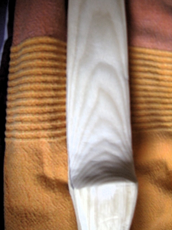

so und jetzt mal von oben .... mit den Jahresringenmuster , Maserung oder wie das heißt
der Griff schaut mir irgendwie noch zu massiv aus
die wurden alle nach dem selben Schema angezeichnet
