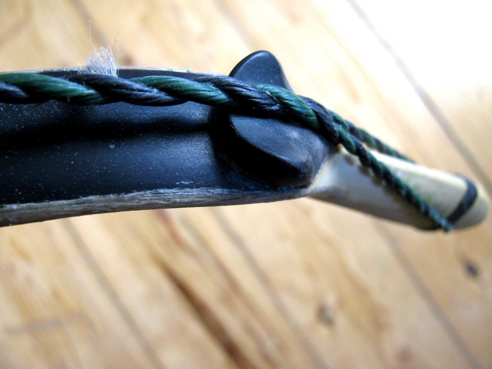

Mittlerweile habe ich Sehnensättel aus Horn angebracht und muss sagen, ich fühle mich damit deutlich sicherer vor etwaigem Abrutschen der Sehne ;D

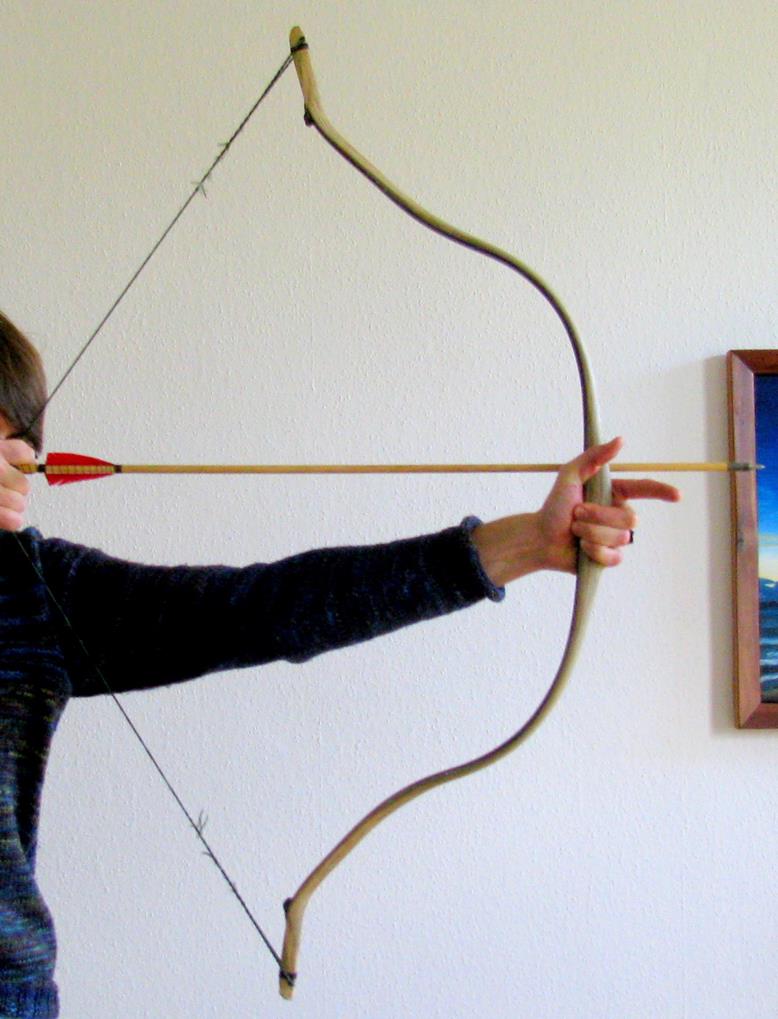

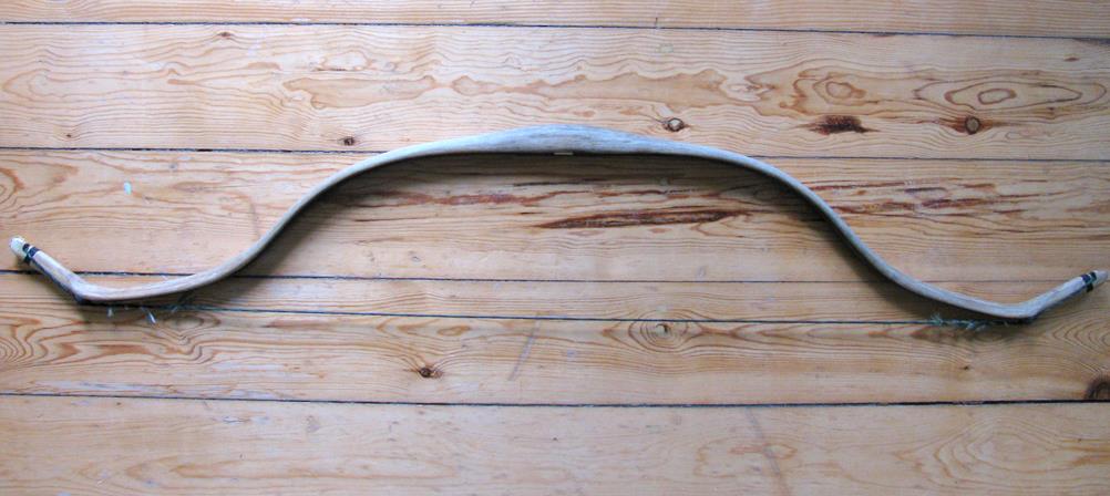

Ich hab weiter an den Verwindungen gearbeitet und bin auf nem guten Weg denke ich.
Ein paar Probeschüsse mit halbem Auszug waren schon mal ein schöner erster Lohn.
Hier der aktuelle Stand der Dinge in Sachen Tiller. Ich hab übrigens versucht, das Handgelenk etwas zu strecken ;)
Insgesamt ist der Bogen mir deutlich zu stark, ich kann ihn momentan nur soweit ziehen wie ihr hier seht. Im Vergleich zu meinen anderen Bögen vermute ich deshalb, dass er um und bei 80# bei 28" liegen müsste. Ich möchte mindestens 10 oder 15# mit dem Zuggewicht runter. Entsprechend hab ich schöne Reserven um den Tiller zu optimieren und würde mich über Vorschläge freuen!
Irgendwie ist es ja auch schade das Zuggewicht zu reduzieren, aber muss sein...

Arcito hat geschrieben:Im Vergleich zu meinen anderen Bögen vermute ich deshalb, dass er um und bei 80# bei 28" liegen müsste. Ich möchte mindestens 10 oder 15# mit dem Zuggewicht runter. Entsprechend hab ich schöne Reserven um den Tiller zu optimieren und würde mich über Vorschläge freuen!
Klar, man will das Teil ja auch irgendwie bequem schießen... ::)
Aber Obacht: Meistens geht das Zuggewicht noch deutlich runter nach den ersten 100 Schuss.
Und: Messen, nicht schätzen. Es gibt super Kofferwaagen für wenig Geld, die auf 10 g genau sind.

Ok, hab mal nachgemessen. Ich bin ja stolzer Besitzer einer digitalen Discounter-Kofferwaage.
Momentan steht das Zuggewicht bei 55# bei 20", Standhöhe sind 6,3" (16cm).
Wenn ich das hochrechne, lande ich sogar bei 87#@28".
(Rechnung: x#@28"= 55#/13,7" * 21,7" )
>> die 13,7 und 21,7 sind die Auszugszoll nach Abzug der Standhöhe.
@ Snake-Jo: Hast du einen Anhaltspunkt wie viel Prozent das Zuggewicht nach den ersten 100 Schuss runtergeht?
