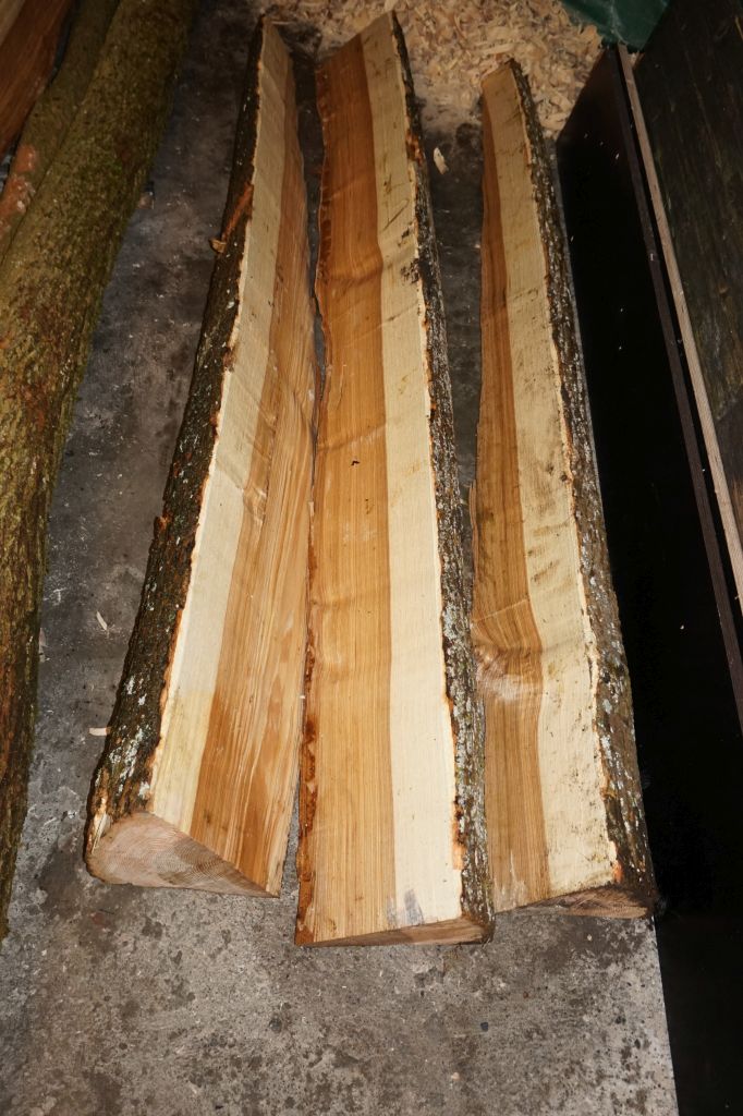

Hi Folks,

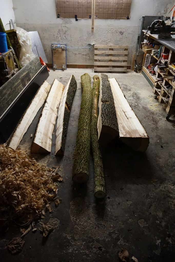

heute war ich mit meinem Forster unterwegs, er meinte er hätte da ein kleines Bruchstück von einer Esche das ich haben kann.
Nun ja das kleine Bruchstück war so schwer , dass wir es vor Ort spalten mussten ;D . 2 Ulmen sind auch dabei.
Die Ulmen Spalten und Rinde drauf lassen oder ab?
Bei der Esche, wie sieht es da mit dem Kernholz aus, verkraftet es mehr Druck als der Splint? Wie würdet ihr die am geschicktesten zerlegen?
Hier die Bilder:
Garage ist nun voll
Garage ist nun voll
Die Esche
Die Esche
Die Ulme
Die Ulme
Noch eine Ulme
Noch eine Ulme
Beiträge: 6989
Hat Dank erhalten: 284 Mal
Re: Es ist Holzzeit! Teil 6
Hieronymus hat geschrieben:Die Ulmen Spalten und Rinde drauf lassen oder ab?
Ich hab sie bis jetzt immer runtergemacht.
Ilmarinen
Beiträge: 1248
Beitrag von Ilmarinen »
Esche mit Kernholz ist eher ungewöhnlich. Ob es da einen Unterschied zwischen Kern und Splint gibt, weiß ich nicht.
Auf jeden Fall bei der Esche die Rinde runter sonst bekommt sie unliebsamen Besuch. ;)
Jörg
Heidjer
Beiträge: 6893
Hat gedankt: 16 Mal
Hat Dank erhalten: 12 Mal
Beitrag von Heidjer »
Esche hat kein Kernholz, Esche ist ein Reifholzbaum die gerne mal einen Falschkern ausbildet, wird dann auch Olivesche genannt, mechanisch bzw von den Eigenschaften her gibt es keinen Unterschied zwischen hellen Splint und dunklem Kern.
Bei dem Kaliber würde ich persöhnlich versuchen ein paar Staves mit beiden, für "getürkte" Bögen mit "Eibenoptik" zu bekommen. Aber die Tochterstaves (Staves die vom Splint abgespalten werden) erst nach dem Trocknen von den "Tortenstücken" absägen, beim Spalten besteht die große Gefahr das der Spalt paralell zu den Jahrringen quer zu und durch die Jahrringe verläuft. ;)
Ach ja, die Rinde und viel Bast unbedingt runter, auch bei der Ulme.
Die Ulme nur einmal spalten und zwar in 2 Staves, einen mit Zugholz mittig und einen ohne Zugholz, wenn das klappt, dann ziehen sich die Staves "nur" in deflex/reflex beim Trocknen, wenn nicht, werden sie sich zusätzlich dazu noch verwerfen und drehen. Auf keinen Fall die frische Ulme mehr als nur halbieren, dann gibt es nur 3 oder 4 Schrottstaves statt zwei Topstaves.
Beiträge: 3437
Hat gedankt: 30 Mal
Hat Dank erhalten: 157 Mal
Heidjer hat geschrieben: Aber die Tochterstaves (Staves die vom Splint abgespalten werden) erst nach dem Trocknen von den "Tortenstücken" absägen, beim Spalten besteht die große Gefahr das der Spalt paralell zu den Jahrringen quer zu und durch die Jahrringe verläuft. ;)
Kann ich das auch vor dem Trocknen machen, dann habe ich handliche Stücke und die trocknen besser?
Heidjer
Beiträge: 6893
Hat gedankt: 16 Mal
Ja kann man, hast Du zugriff auf eine Gattersäge oder wenigstens eine große starke Bandsäge?
Man kann Esche direkt in "Dachlatten" zerlegen, das erhöht aber die Gefahr das sie sich verziehen.
Und immer dran denken: Geiz ist geil, wenn man zu knapp sägt bekommt man viele Staves für Kinderbögen, Esche möchte auch gerne breit verbaut werden wenn es um höhere Zuggewichte geht und ein durchgehender Rückenring sollte auch sein.

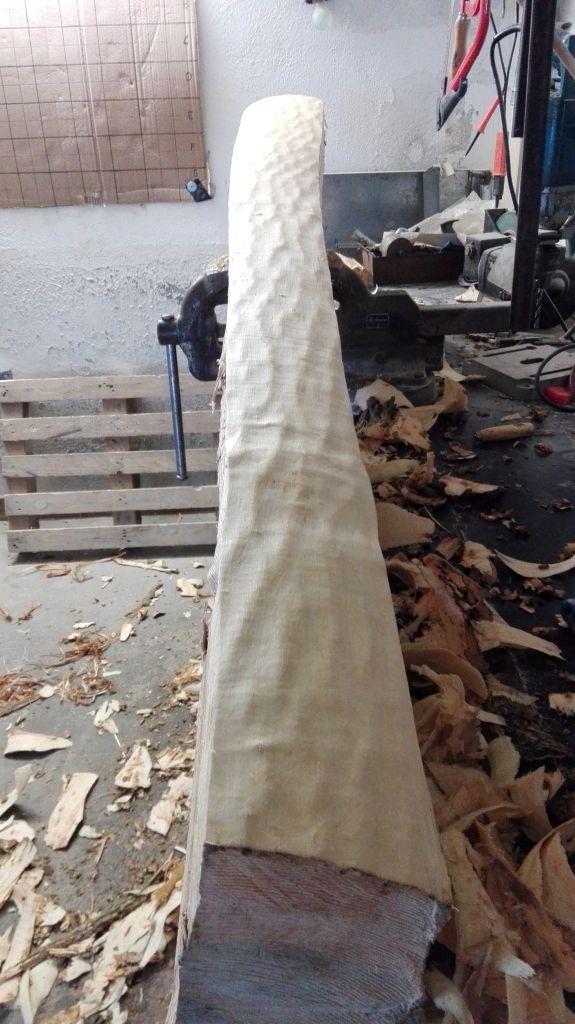

Beiträge: 3437
Hat gedankt: 30 Mal

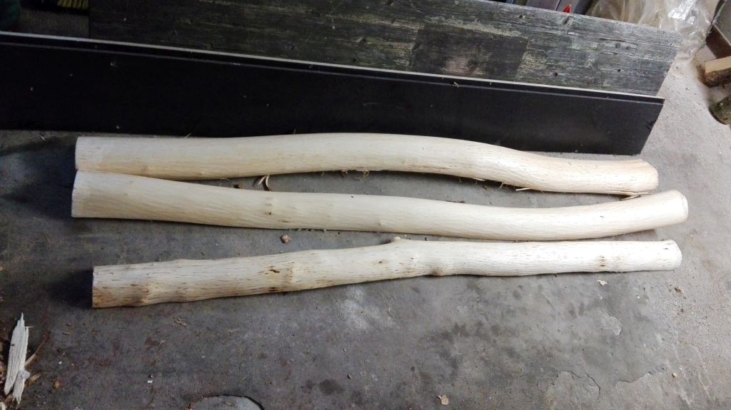

So ,ich habe bis auf einen Ulmenstave alles gespalten und entrindet. Nach gefühlten 100kg Bast mag ich die nächste Zeit nicht mehr entrinden, mein Lager ist auch voll. Ich habe nun 2 Haselnuss , 1 Hartriegel , 6 Ulmestaves(oder mehr) und 8 Esche Stave(oder mehr).Das Entrinden der Ulme hat mich an Spargelschälen erinnert.Die Esche Staves habe ich noch nicht zerlegt, da mein große Bandsäge noch nicht bei mir ist.
Esche
Esche
3 von den Ulmestaves

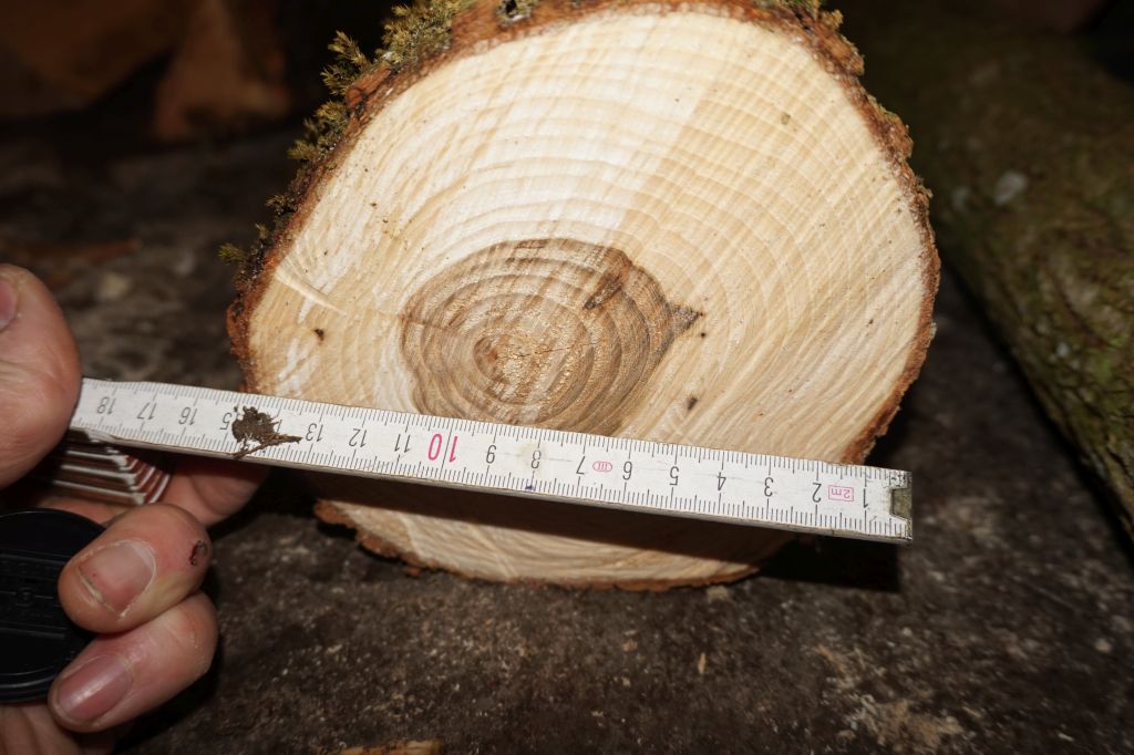

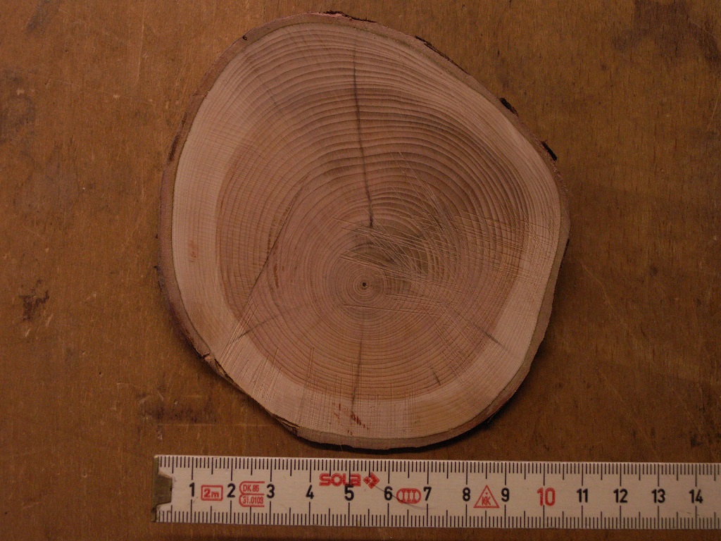

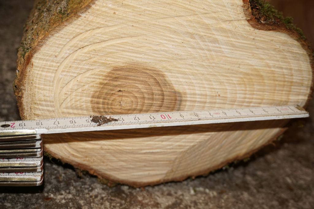

Ich bitte um Meinungen zu dieser Eibe. Länge gut 2 m, Durchmesser des oberen Endes siehe Foto.
Edit: Gehört nicht mir, sondern einem jungen Mann, der ab und zu in meiner Werkstatt an seinem Bogen schnitzt. Das Holz ist noch ganz frisch.
Zuletzt geändert von Spanmacher am 26.02.2017, 12:47, insgesamt 1-mal geändert.
Grombard
Beiträge: 2053
Hat Dank erhalten: 8 Mal
Beitrag von Grombard »
Unten gefällt sie mir sehr gut.
Oben ist sie etwas diffus... Stelle ich mir dann schwierig beim Tillern vor.
irgendwas is ja immer
Beiträge: 6210
Hat gedankt: 71 Mal
Hat Dank erhalten: 220 Mal
Servus, schöne dünne Ringe, wo der Zollstab liegt würde ich als Rücken nehmen.
Heidjer
Beiträge: 6893
Hat gedankt: 16 Mal

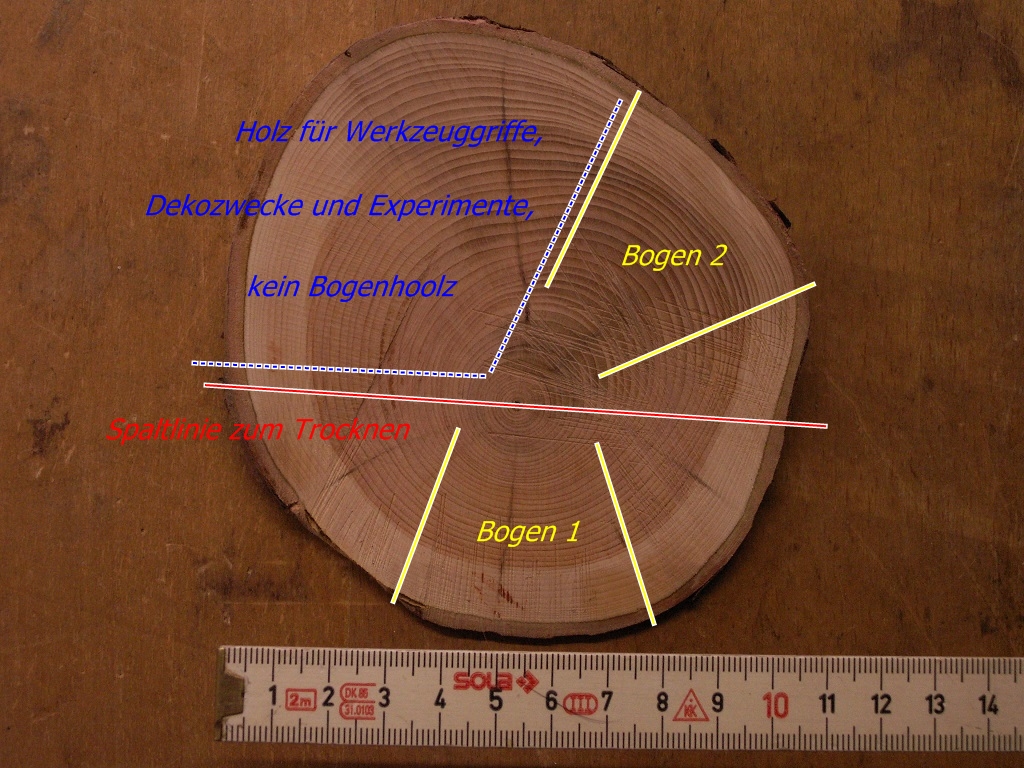

Vorrausgesetzt die erkennbaren Eigenschaften des Schnittbildes setzen sich durch den ganzen Stamm fort, dann sehe ich zwei Bögen mit unterschiedlichen Charaktereigenschaften.
Bogen 1 mit normalen Eibetypischen.
Bogen 2 mit starken Kernholz wegen der zusätzlichen Druckholzeinlagerung, wenn der Rücken hält (oder statt Splint ein Bambusbacking?) ein schneller spritziger (Flight-) Bogen.

Beiträge: 3776
Hat gedankt: 313 Mal
Hat Dank erhalten: 72 Mal
@Grombard und Schnabelkanne: Danke für eure Einschätzung, welche sich mit der meinigen absolut gedeckt hat. Eure Beiträge haben mir Sicherheit vermittelt.
@Heidjer: Danke für eine Bogenbauer-Lektion, die sich einfach gewaschen hat.

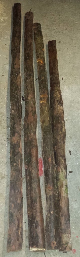

Beiträge: 3987
Hat Dank erhalten: 35 Mal

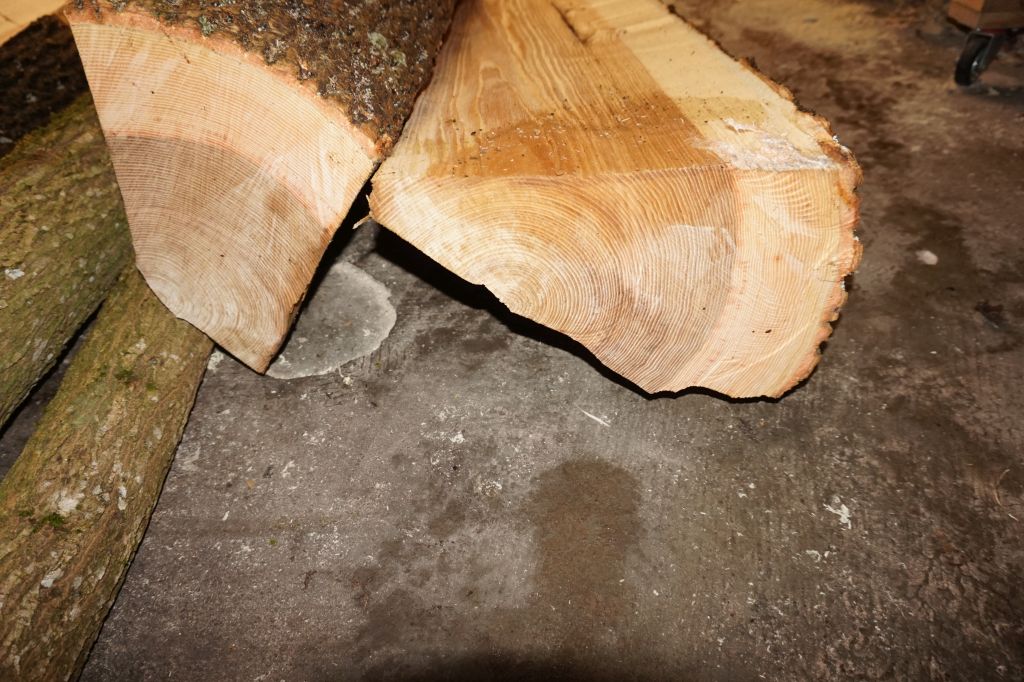

Zwei schöne Eibenstämmchen von der Schwäbischen Alb. Nachschlag kommt demnächst ::)
der Kürzeste hat umme 160 dann 180, 200 und 220. Alle soweit astfrei aus Stammhälften geschnitten. Sehr schweres Holz und Männchen.
killerkarpfen
Beiträge: 2855
Beitrag von killerkarpfen »
Holla sehen gut aus :o

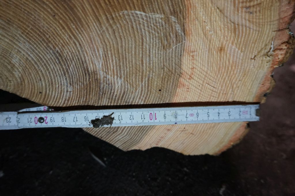

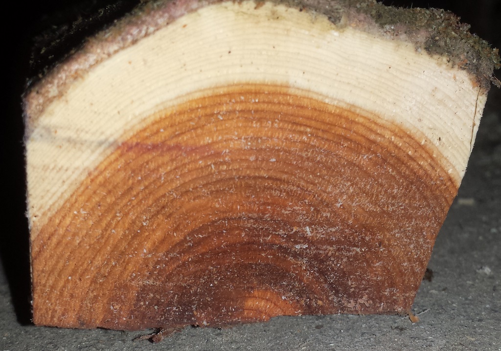

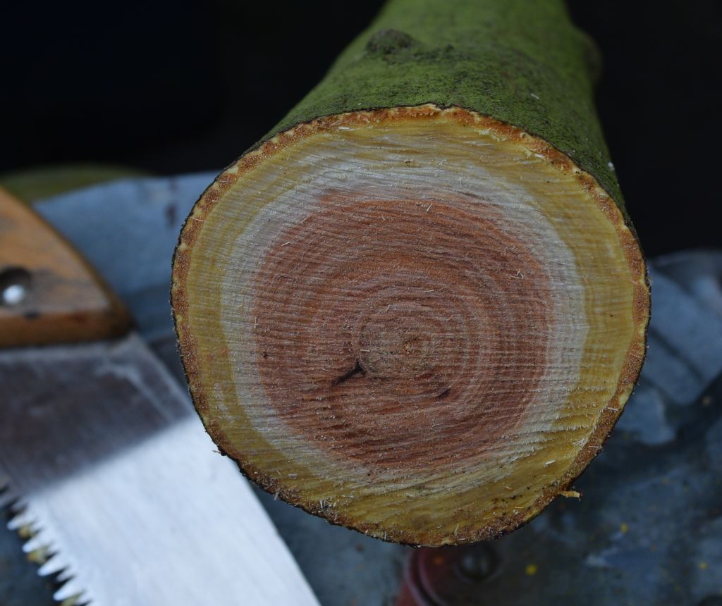

Ein Kumpel hat mir heute ein paar (vermeintliche?) Hartriegelstämmchen mitgebracht, die ich ihm im Sommer mal gezeigt habe und nun gefällt wurden.
Was mich wundert, is das rötliche Kernholz. Is das normal? Um welche Hartriegelart (wenn es denn welcher ist. Im Sommer war ich mir anhand der Blätter eigentlich recht sicher, jetzt kann ich leider keine zeigen, da ich das Holz so geliefert bekommen hab) handelt es sich? Der Hartriegel bei uns im Garten hat keinen farblich abgesetzten Kern, da is alles gleichfarbendes, helles Holz.
[attachment=0]Hartriegel.jpg[/attachment]
