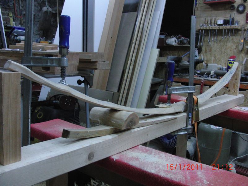

Markus hat auch noch zwei Hasel am Start. von denen habe ich mir leider die Maße nicht aufgeschrieben.Vom Durchmasser lagen die so ungefähr bei 60mm. Ich denke Markus wird dazu noch genaueres berichten. Ich stelle aber schon mal dei Bilder ein.
2. Markus' Hasel1: 3. Markus' Hasel2: Eine Fortsetzung folgt noch

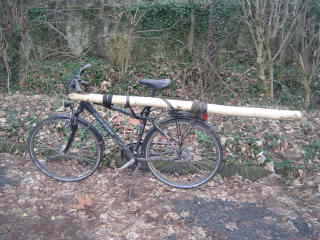

Heute war ja offensichtlich großer Erntetag allüberall. Vielleicht wird in ein paar hundert Jahren ja ein Art Tradition daraus am zweiten Wochenende nach Neujahr in den Wald zu gehen und Bäume zu fällen...
Nun denn, auch ich konnte mich diesem Drang nicht entziehen mit folgendem Ergebniss: Bislang verwendetes Werkzeug: Klappsäge, Taschenmesser und Fahrrad.
Fahrrad? Mein Auto ist gerade defekt also muß es halt so gehen: Daheim angekommen noch fix grob zugerichtet, enden Versiegelt und Fertig für heute: Zum Zurichten hab ich Zugmesser und Hobel verwendet.
Morgen kommt das Ding auf die Waage und ab dann mal sehen wann es weitergeht.

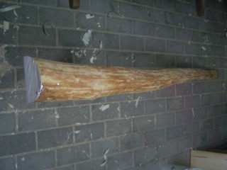

Insgesamt war es für Markus und mich ein sehr ergiebiger Tag, an dem wir ganz gut was geschafft haben.
Wir haben viel Späne produziert. Jeder von uns hat jetzt 3 Projekte im Rennen. Bisher haben wir folgende Werkzeuge benutzt: Klappsäge, Japansäge, Beil, Ziehmessser, Spachtel und Fahrradspeiche. Als weitere Hilfsmittel kamen noch unser Schnitzpferde, Bleistifte, Leim, Maßband und Zollstock zum Einsatz.
Die Rohlinge sind an den Enden mit Leim versiegelt worden und fünf davon werden jetzt erst mal ein paar Tage in der Scheune gelagert. In ein paar Tagen werden die Rohlinge dann in meinen Heizungskeller umziehen.
Markus hat seinen 2. Hasel mitgenommen und wir versuche den auf die harte Tour in seinem Wohnzimmer schnell zu trocknen.
Soviel erst mal von Heimwerker und Markus
Fortsetzung

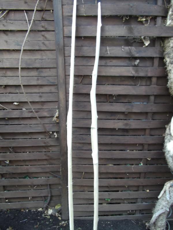

Anhand der folgenden Bilder von meinem Halbstamm S.Mehlbeere, die Einschlüsse und oder Frassgänge zeigen,habe ich heute noch einen Holunder und einen Hasel geerntet.
Beide ca. 2m lang
Holunder ca. 6cm dick; Hasel ca. 7cm
Beide ca. 2m lang

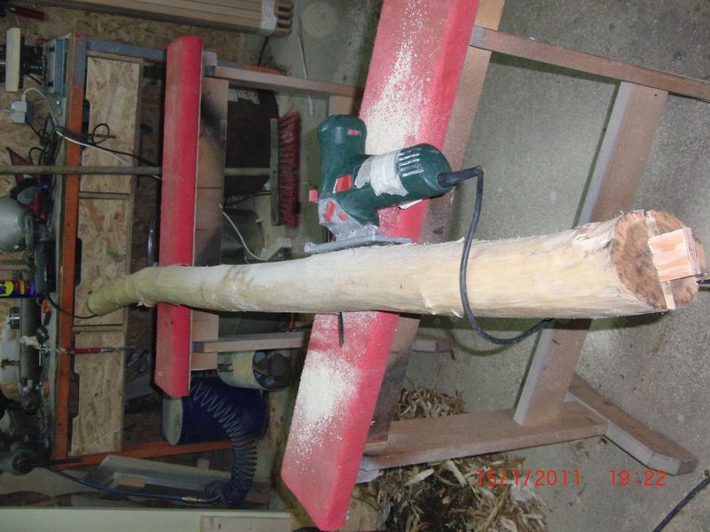

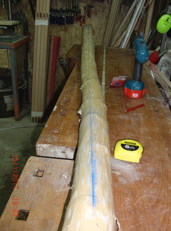

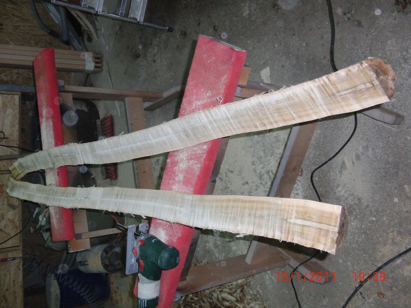

So, meinen Holler hab ich klein gekriegt.
Durchmesser: 9cm, Länge: 2m
Mitte angezeichnet mit Schlagschnur, dann mit der Stichsäge "gespalten".
Ja, ´ne Bandsäge wäre schon was...
1. Stave 185cm
2. Stave 150cm
Morten´s nächster Beitrag
1. Stave 185cm
2. Stave 150cm

Besten Dank Heimwerker!
Ja, gestern war ein erfüllender Tag, zumal wir nach Abschluss der Schnitzerei noch Robin Hood zu weiteren Besinnung geguggt haben
Den dritten Hasel habe ich bei mir in den Keller zwischen zwei Barhocker gelegt, Farbeimer wg. Vorspannung drangehängt und der darf jetzt ganz schnell trocknen --> Versuch, was bei mir machbar ist. Bild folgt demnächst.

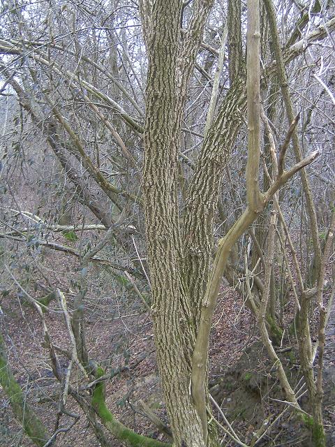

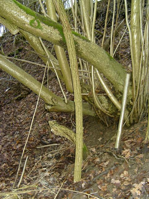

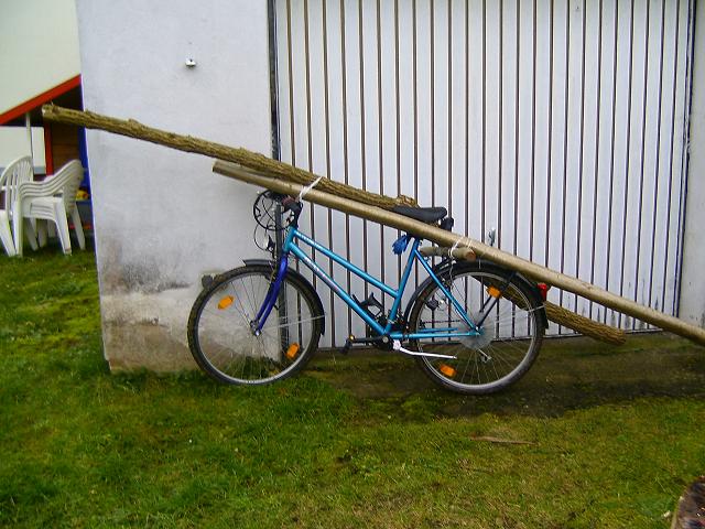

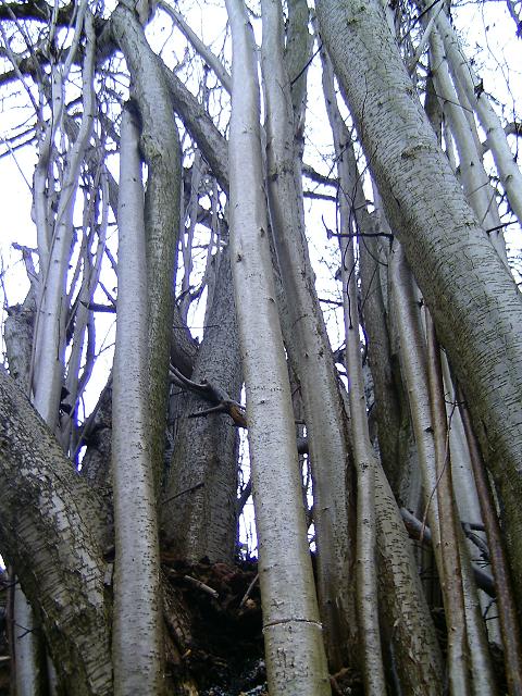

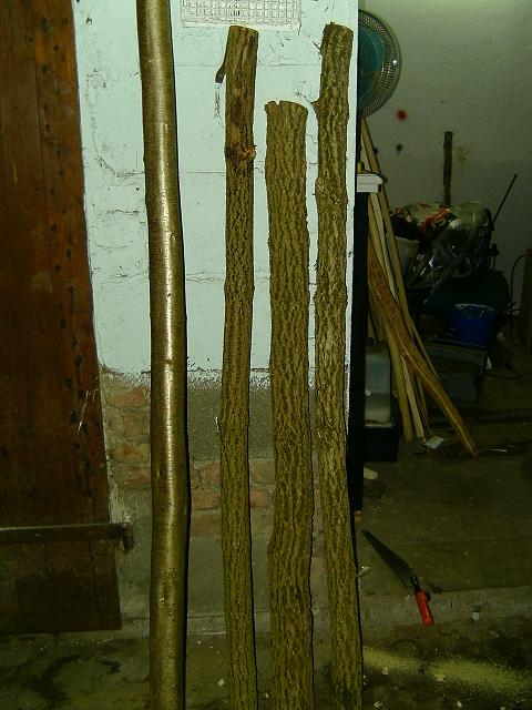

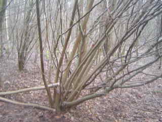

So, ich war dann auch mal ernten.
Gesterm beim Spatziergang mit dem Hund eine tolle Senke gefunden in der es von Haseln und Holundern nur so wimmelt.
Rad geschneppt und direkt nach dem Spatziergang wieder hin.
Ausbeute:
1x Hasel, kerzengerade, knapp 9 cm, ca 2,50 Länge
2x Holunder, leicht gebogen, 7-8 cm, 1x 1,80 1x 2,50 Länge
zuerstmal das "Holzmobil" (hab ich mir von letztem Jahr (glaube Mütze wars) abgeschaut) Hasel im Habitat: Holler1 im Habitat: Holler2 im Habitat: Weiter im nächsten.
Ausbeute:

Gesamtausbeute:
Danach gings ans Spalten und da lag der Hund begraben.
Den großen Holler musste ich fast mittig nochmals in der Länge teilen. Somit waren es dann 3 Holler.
2 Holler sind wegen 270° und mehr Drehwuchs aus dem Rennen.
Bleibt nur noch ein ca 1,5m Holler übrig der aber 2 dicke Äste im Wurfarm haben wird. Mal schauen was das wird.
Der Hasel verhielt sich ähnlich:
Drehwuchs, wenn auch moderater als die Holunderstämmchen.
Bei den ca 2,5m Länge ist aber ein gutes Stück dabei in dem sich ein Bogen versteckt.
Die Holler sind mir auch allesamt beim Spalten aus dem Spalt gelaufen, entweder ich stell mich dabei zu blöd an oder alles Holz das ich in die Finger bekomme ist einfach mistig gewachsen. (sollte doch irgendwann mal EINER dabei sein der sich normal und anständig spalten lässt)
Nächstes Wochenende werd ich da aber auf jeden Fall nochmal vorbeischauen.
Vieleicht liefere ich noch "Kandidaten" nach.
Die beiden erfolgreichen Hälften sind gestern noch entrindet worden und liegen erstmal in der Scheune.

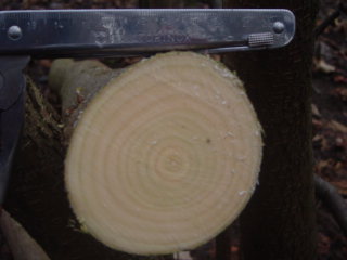

Hainbuche
Zum zweiten Beitrag: Halbe Dicke und entrindet
So, heute ging's bei mir der Haibuche an den Kragen.
Leider sind die Bilder nicht gut, da unsere Kamara leider einen Knall hat und nur manchmal funktioniert.
Der Durchmesser am einen Ende beträgt 12cm (puhhh...!) und am anderen 10cm. Die Länge 2,1m.
Zum Fällen benutze ich eine Säge mit jap. Verzahnung und zum groben Zurichten zwei Beile, da ich mit Spalten nicht so viel Erfahrung habe und nur ein Keil wirklich einsatzbereit ist. Außerdem kann ich mir vorstellen, dass Hainbuche nicht gerne gespalten wird.
Drehwuchs kann ich nicht erkennen, denn die Späne, die ich mit dem Beil abgespalten habe, liefen geradlinig. Ich hoffe, dass ich Recht behalte.
Nun die Bilder:
Nun die Bilder:
