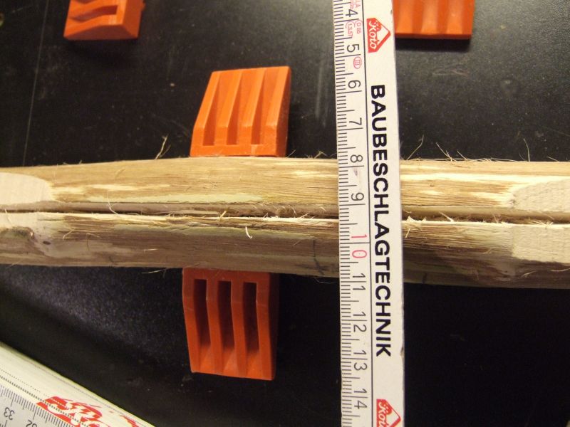

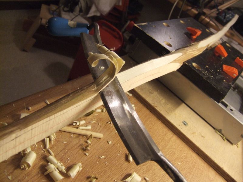

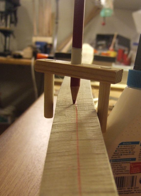

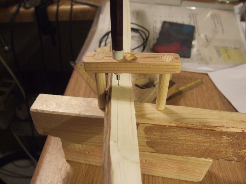

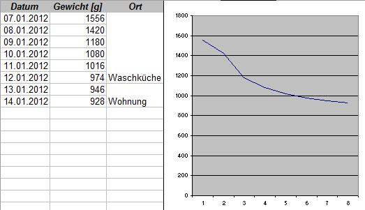

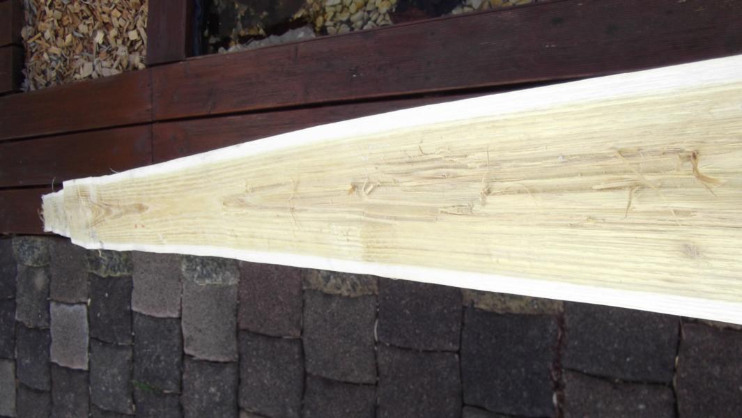

Das dünne Hasel-Stämmchen trocknet sehr schnell: in einer Woche von 1556g auf 928g. Der Sägeschnitt im Griff ist ist deutlich breiter geworden.
Was ich heute tat (siehe Bilder):
- Mitte aufgezeichnet (vorher das Werktzeug dazu gebastelt)
- Bogenbreite aufgezeichnet (alle 10cm, ausgehend von der Mitte)
- die Breite mit dem Zieheisen herausgearbeitet
- für die Bogendicke zunächst zwei Hilfslinien gezeichnet: 10mm und 20mm vom Rücken aus
- Bogendicke aufgezeichnet (alle 10cm, ausgehend von der 10mm Hilfslinie)
Bei dem Maßen habe ich mich an einer ELB-Zeichnung von Blacksmith orientiert (war sicher nicht für Hasel gedacht :-\):
- Griffbreite 28mm
- Griffdicke 21mm
- Nockbreite und -dicke 12mm
Nock/Nock soll er 76" (193cm) lang werde.
Nun hat er 547g bei 200cm Länge.
Rohform (Seite)
Rohform (Seite)
Rohform (Rücken)
Rohform (Rücken)
Hilfslinien für die Dicke
Breite schnitzen
Breite schnitzen
Mitte anzeichnen
Mitte anzeichnen
Trockungstabelle
Trockungstabelle
Der Trocknungsspalt im Griff

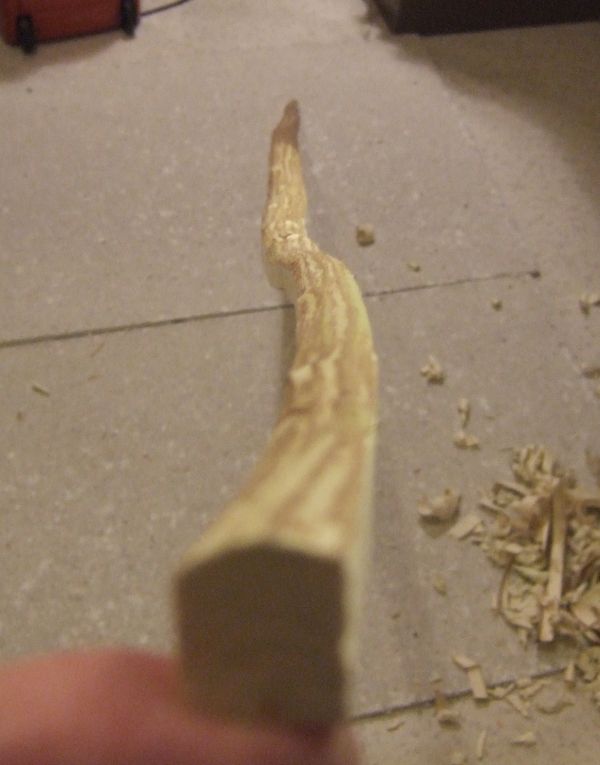

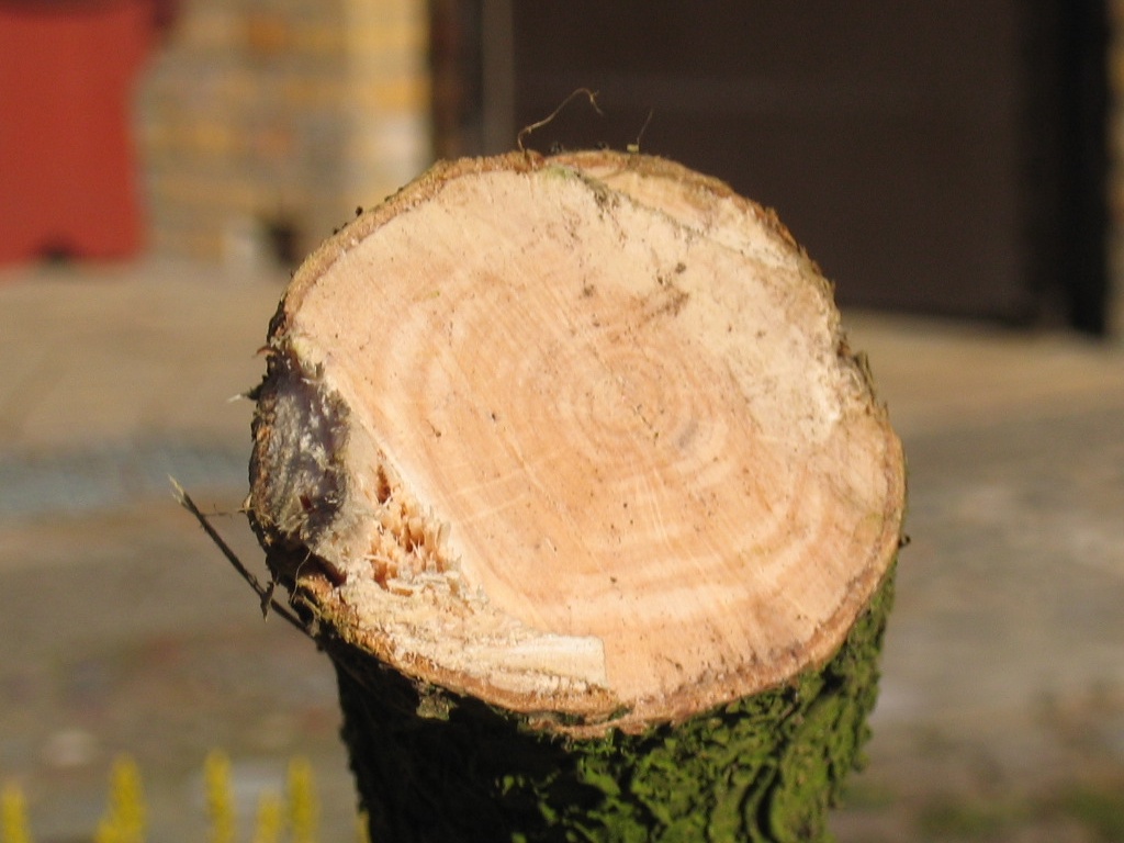

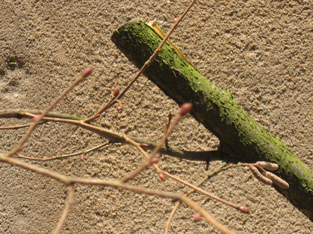

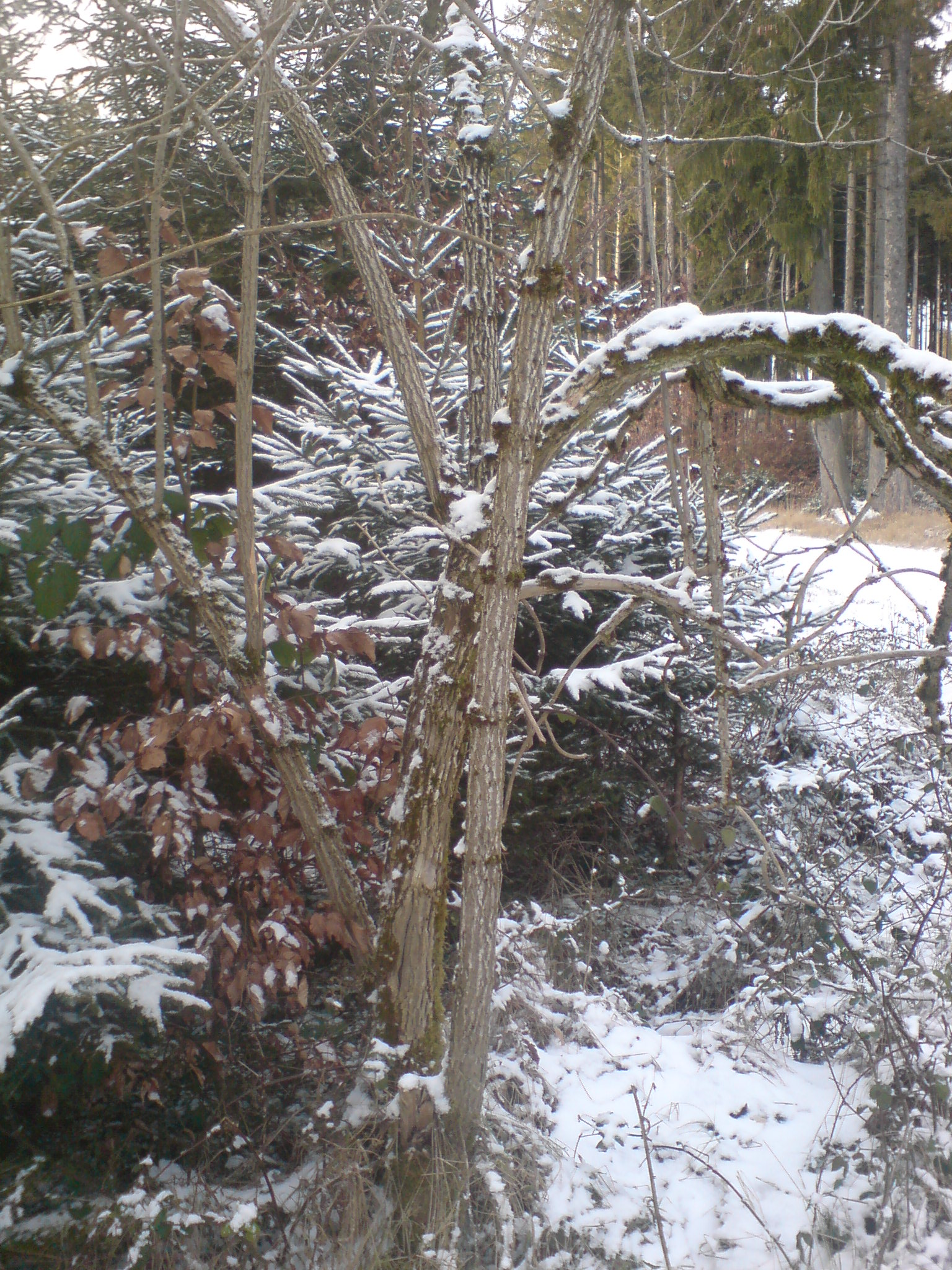

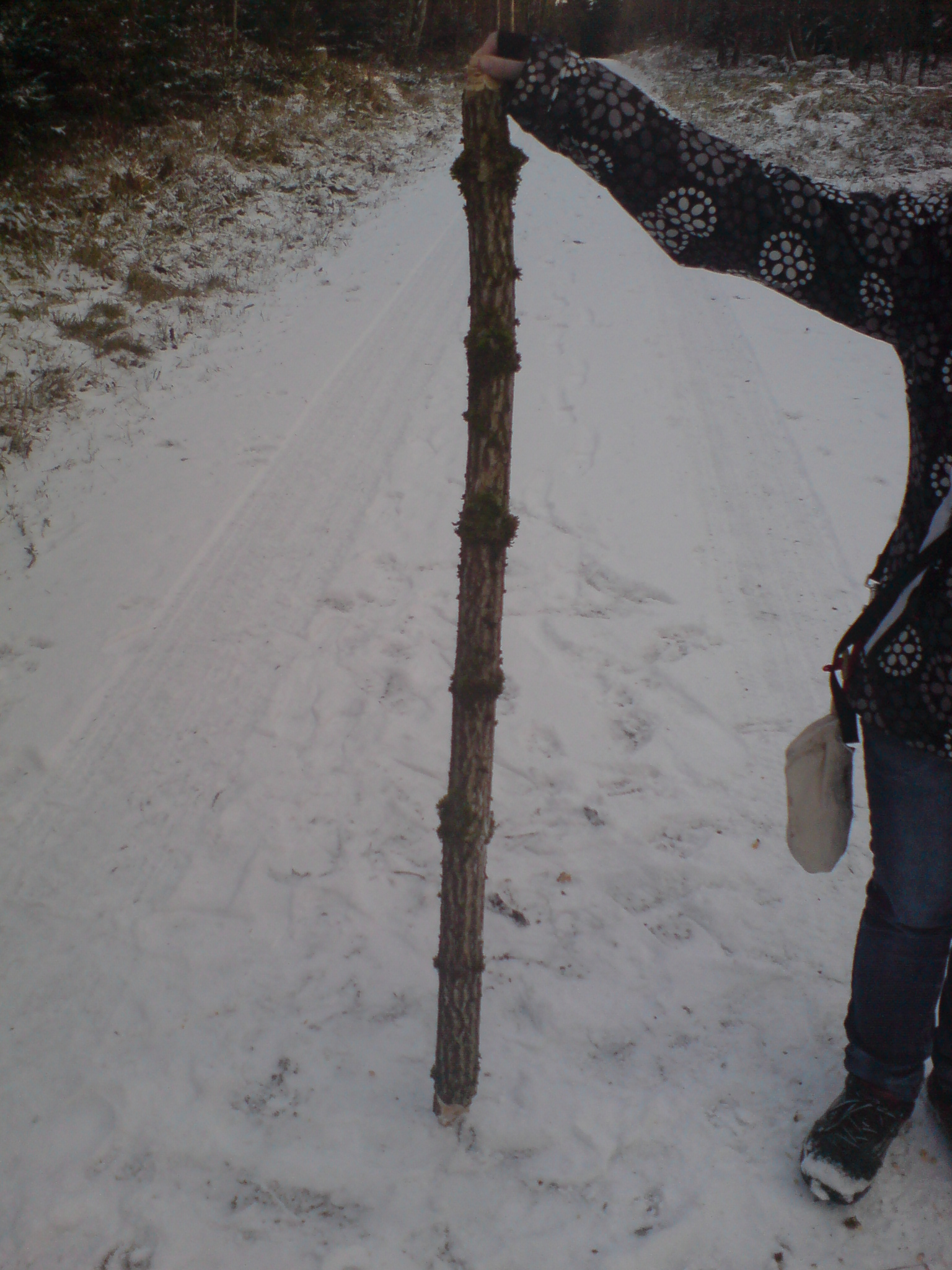

der Vollständkeit halber noch Bilder von den Jahresringen, Knosten und Blüten sowie meinem Versuch, in dem schlängeligen Viech einen Bogen zu finden...
2oo cm aber ziemlich schlängelig ???
das sieht dann von der<br />Seite so aus
Seite so aus
So wären es 160 cm Länge
Knospen und Blüten
Knospen und Blüten
Jahresringe
Jahresringe

Na ja Tontaube, ich würde ja sagen , Hasel gibt es mehr als reichlich also warum keinen zweiten graden suchen ?

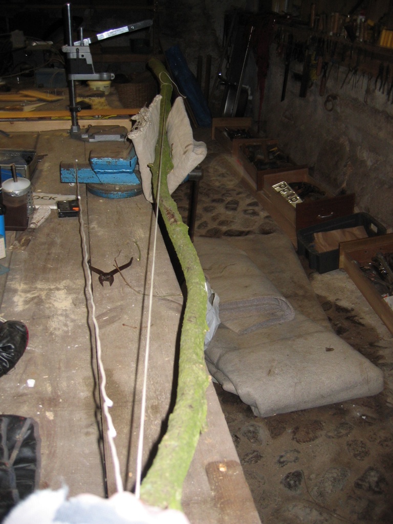

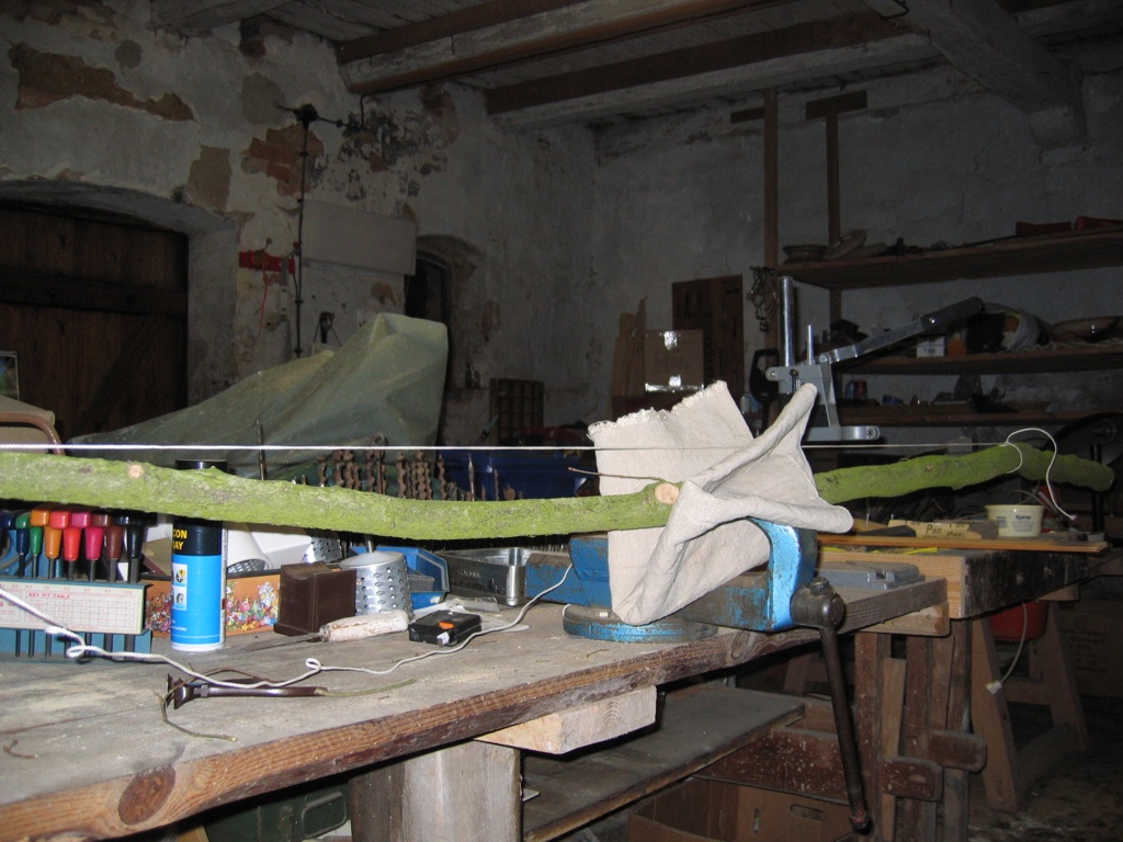

Moin so Beute des heutigen Tages:
Ein ziemlich gerader Holler Durchmesser 6cm am dicken und 4cm oben.
Länge so 1,50m. Innen drin bischen braun und an paar kleinen Ästchen kuckts tot raus aber die Schnittflächen schauen großteils gut aus. Rinde hab ich gleich mal runtergezogen mim Taschenmesser.
Denkt ihr das Holler sich mit Sehnenbacking verträgt?

@ acker - weil ausgerechnet hier Hasel irgendwie nicht so häufig ist :( Aber ich schau mir den Strauch morgen noch mal genauer an, eventuell finde ich ja noch einen vielversprechenderenden Sapling. Allerdings sah er so am Strauch betrachtet irgendwie gerader aus -.-
deckelsmoog
Beiträge: 946
Re: "saplingbow" Bogenbauturnier Nr 4
Beitrag von deckelsmoog »
Ja Tontaube,
da verguckt man sich am Anfang. Nimm' Dir etwas gerades mit (Bleistift reicht) und peile daran vorbei Deinen auserwählten an. Dann siehtst Du anhand der Referenzgeraden,( das Stöcken in Deiner Hand ) ob er krumm ist. Schau ihn Dir auch von allen Seiten an. Dann dürfte "die Täuschung" nicht mehr funktionieren und Du siehst was Sache ist.
L.G. deckelsmoog

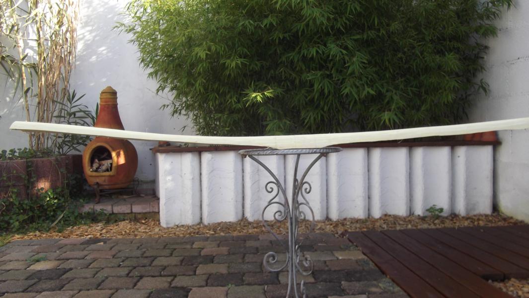

Heute hab ich mal die Wurfarme von 4,8 cm Dicke auf 2,5 cm mit Beil und Ziehmesser heruntergearbeitet
damit der doch recht dicke Stave besser trocknen kann. Die Breite habe ich unbearbeitet gelassen um
die Gefahr eines seitlichen Verziehens zu minimieren.
Des Holz hat sich bisher , ohne mein Zutun , 8 cm reflex verzogen und ich vermute das es mit den nun dünneren
Wurfarmen noch etwas mehr wird. Jetzt ist erst mal trocknen angesagt.

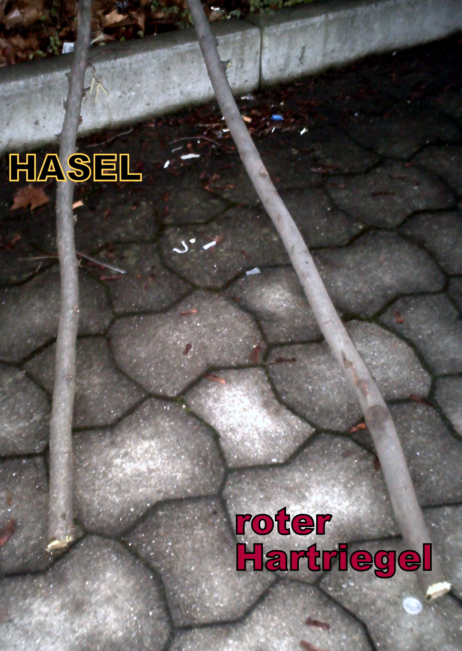

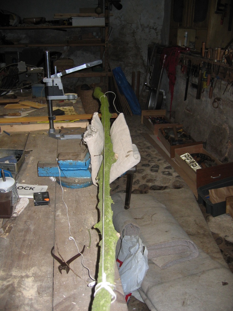

Ich hab mir noch einen kleinen roten Hartriegel und ein Stückchen Hasel geholt.
Der Hasel aus dem 1. Bericht ist entrindet/aufgesägt und trocknet an der Kellerdecke.
Demnächst zu Teil 3
Gruß vom alfredle

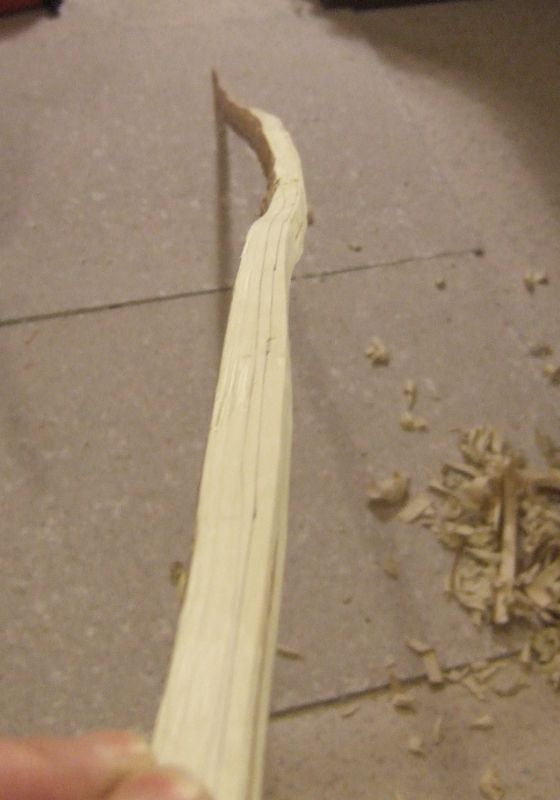

So, ich hab mal weitergemacht; Den Stamm habe ich mit der Stichsäge aufgetrennt.
Dann habe ich die Bogenform aufgezeichnet und ausgeschnitten.
Den deflexen Stave habe ich auf 190cm geschnitten. Der Markkanal war aussermittig und geht durch den reflexen Stave.
Eigendlich wollte ich einen Holler- ELB aus dem deflexen Teil bauen... Aber ich leg mir den besser zur Seite und backe ihn revers mit Esche oder Bambus- dann hab ich ein reflexen ELB. -> Also kein Kandidat für dieses Turnier.
Den reflexen Stave habe ich wegen Ast auf 160cm gekürzt.
Dann habe ich Recurves reingedämpft, das ging sehr gut im noch nassen Zustand.
Zum Trocknen habe ich den Rohling auf ne Form aufgespannt, mit dieser Methode hatten letztes Jahr einige guten Erfolg.
Am Fade ist eine dünne Stelle, möglicherweise muss ich dort ein Griffholz aufleimen. Ist das Erlaubt? (Würde dann den selben Holler nehmen)

Jo Griff aufleimen ist erlaubt, sieht gut aus Morten !
