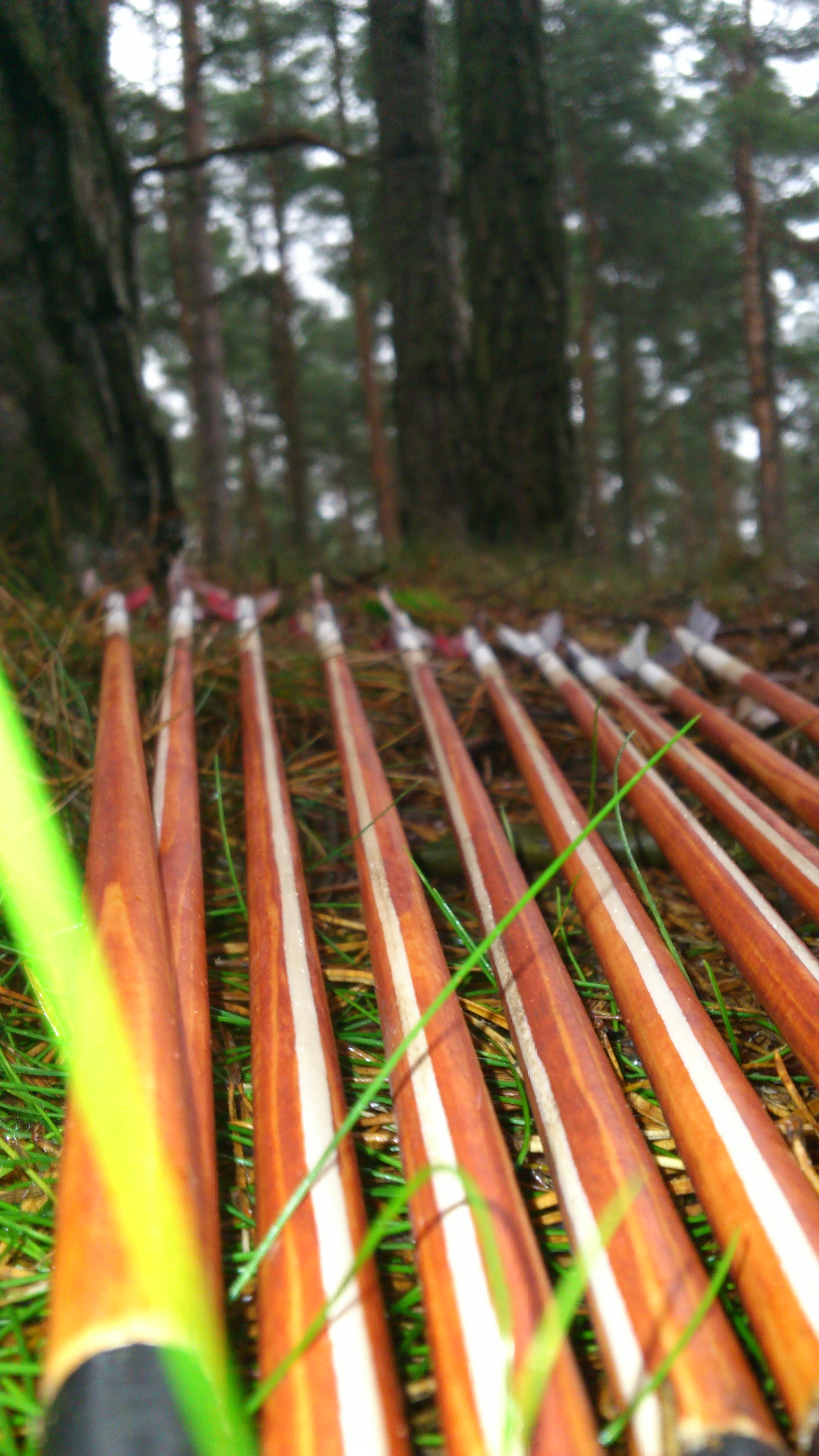

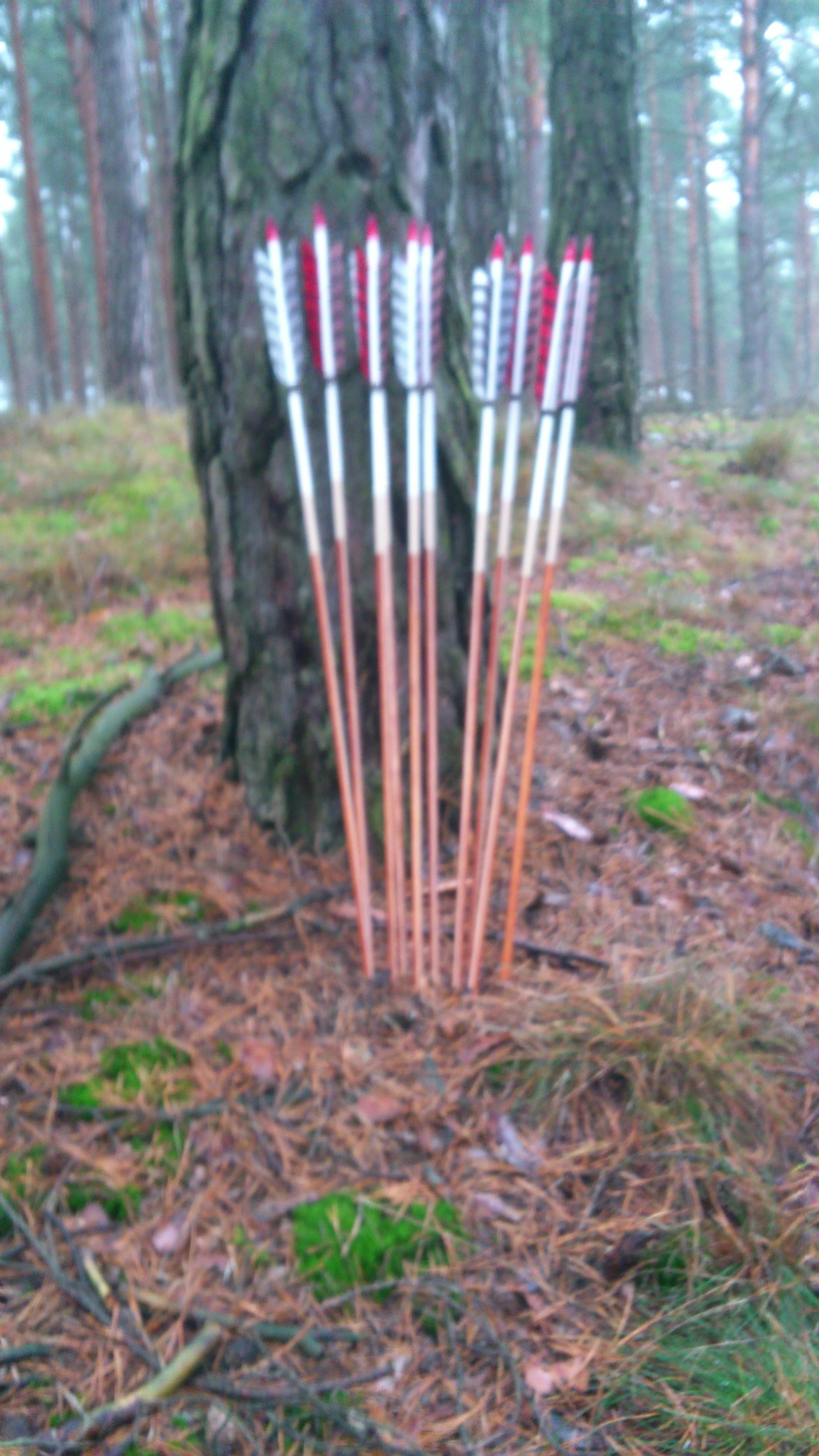

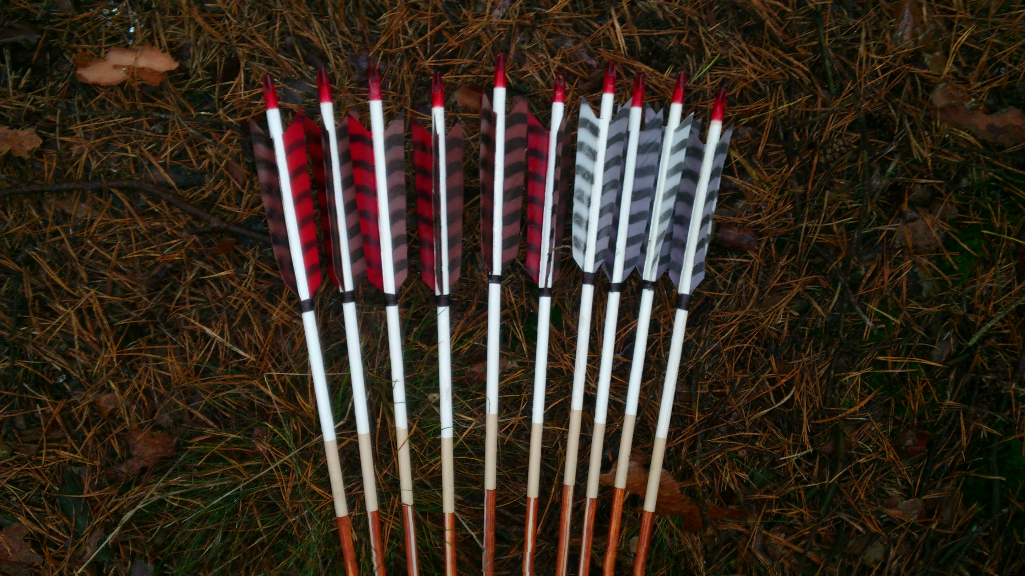

guten Abend Bogengemeinde,
hier nun meine ersten selbstgebauten Pfeile. Wieder mit Feldspitze und diesmal im Heissklebeverfahren.
Mit den vorgeschlagenen Verbesserungen. Die befiederung habe ich von Hand mit einer Schablone und ner selbstgebauten Federklammer gesetzt -bedarf noch mehr Übung von mir.
Drei Pfeile sind leider schon ins Nirwana geflogen.
Schaft: 11/32 Spine 45/50
Befiederung: 5 Zoll Reptor
Länge ohne Spitze 31,5 Zoll
Wicklung Befiederung: Darcon braun
Farben:
vorderer Schaftteil: Terra de Siena in Leinöl
mittlerer Schaftteil: Terra de Siena mit Titanweiß in Reinacrylat
hinterer Schaftteil: Titanweiß gebrochen mit Umbra in Reinacrylat
Längsritzer im gleicher Farbe wie Mittelteil
Gesamten Schaft 2 x mit Klarlack (Bootslack) überzogen.
Für Verbesserungsvorschläge bin ich immer zu haben.

uugh - Monster-Bilder und auch noch unscharf...
Lustig: Wenn ich das Dritte einfach nur anklicke, bekomme ich bildschirmfüllend DAS zu sehen:
Sehr hübsch....
Tipps: Bilder
a) immer auf 800 x 600, max. 1024 x 800 verkleinern
b) immer (vor dem Verkleinern) nachbearbeiten, also zuschneiden auf das eigentliche Motiv, Farbe, Kontrast und Helligkeit regeln und schärfen. KIostenlos z.B. mit IrfanView.
c) Unscharfe Bilder so wie das erste oben gehören aber in die Tonne und nicht in's Netz! Da ist selbst mit Nachbearbeitung nix zu kitten....

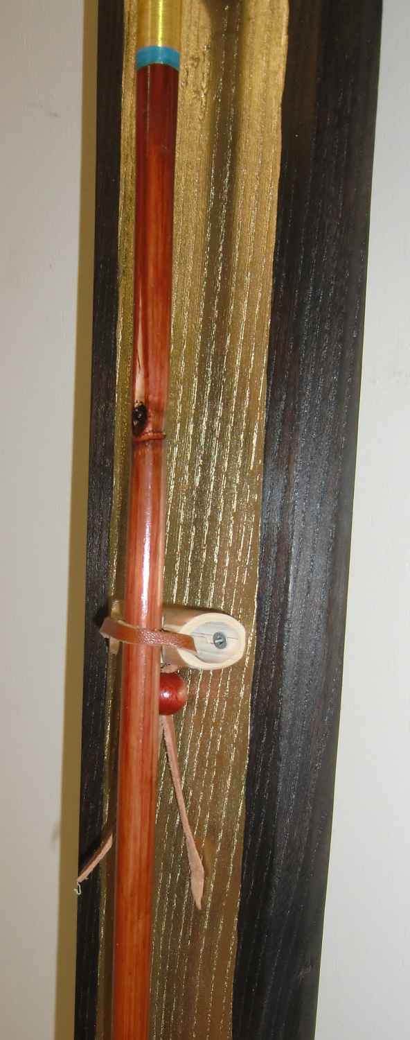

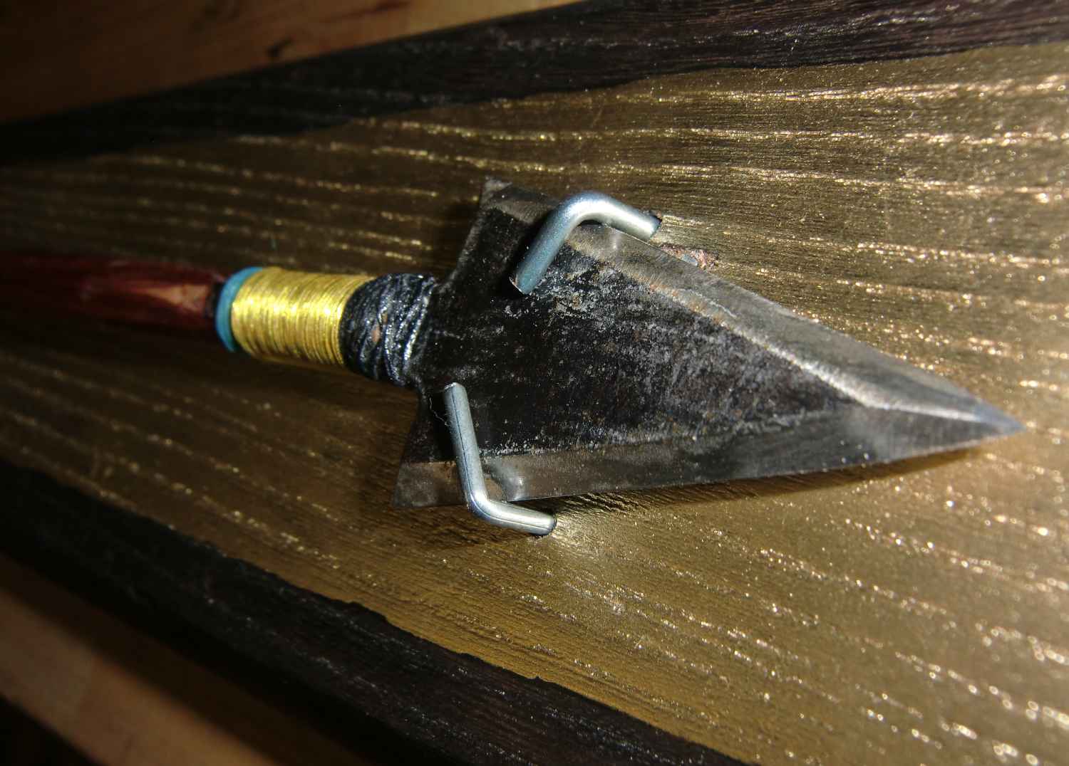

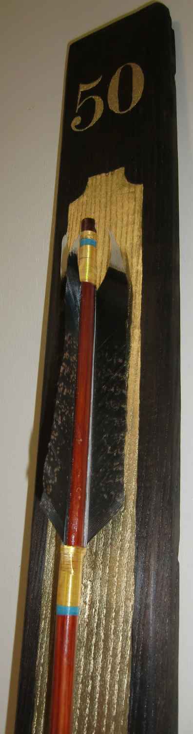

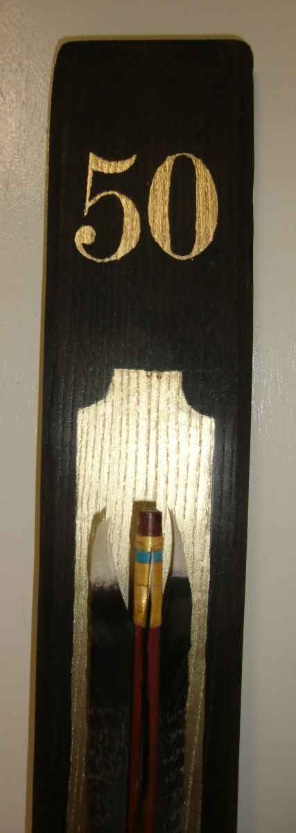

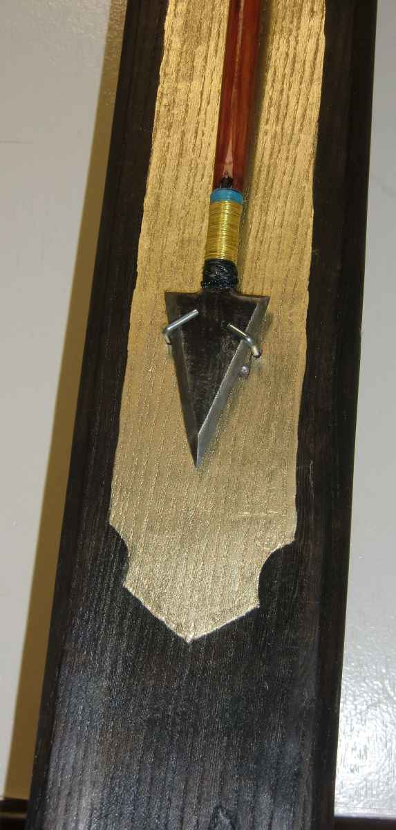

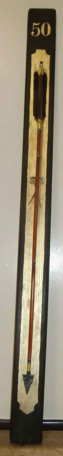

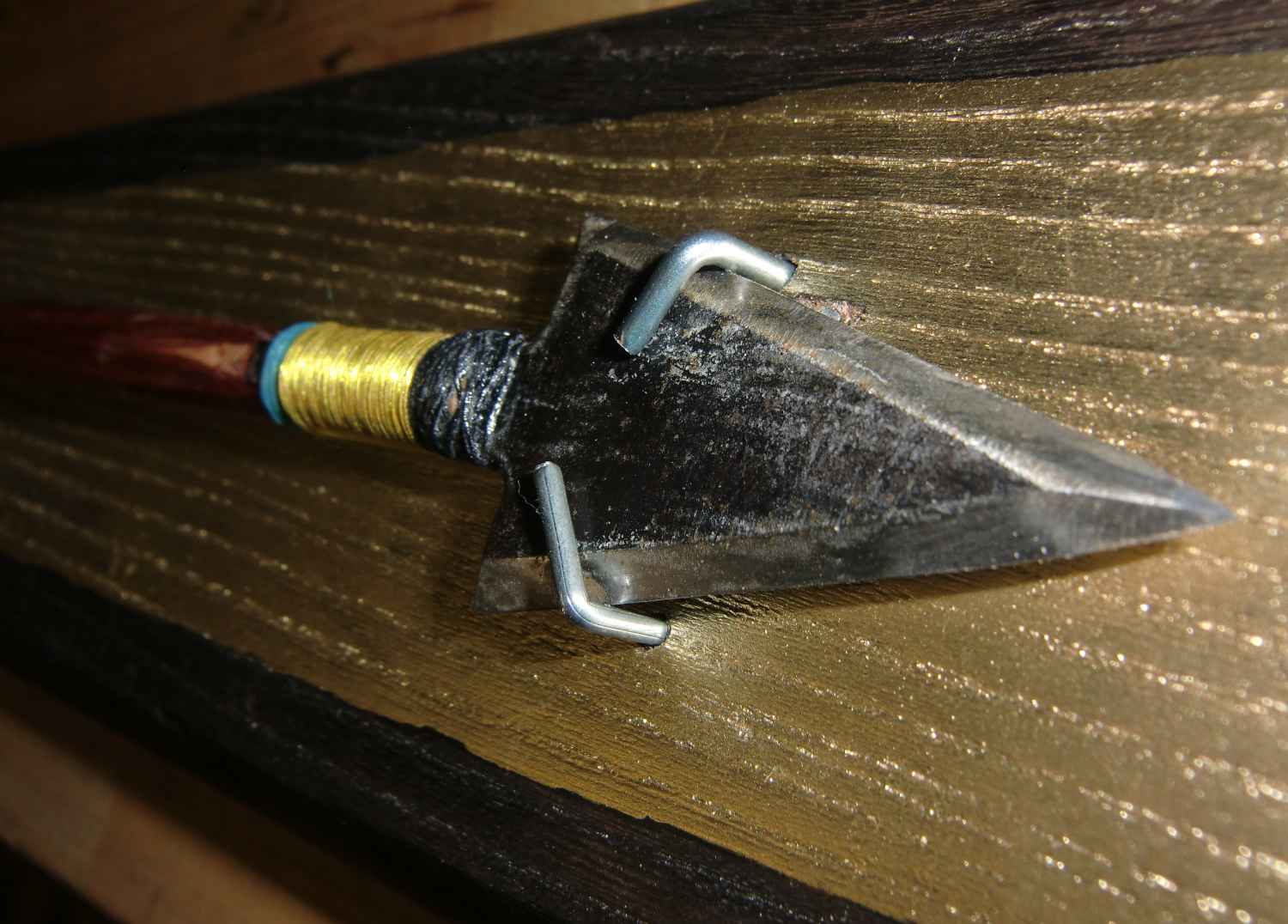

hier mal ein Pfeil, den ich als Geschenk für eine goldene Hochzeit gemacht hab (als Wanddeko)
Schaft: Bambus, Wasserbeize Mahagoni dunkel, 2x Parkettlack
Spitze: aus Kreissägeblatt geflext
Federn: Truthahn
Gruss, Falti

Hi Falti,
schöne Idee , hatte das einen tieferen Sinn zum 50sten??
Werde auch bald 50!!!
Gruß Axel

50 Jahre = Goldene Hochzeit = Amor mit dem Pfeil war es schuld.
