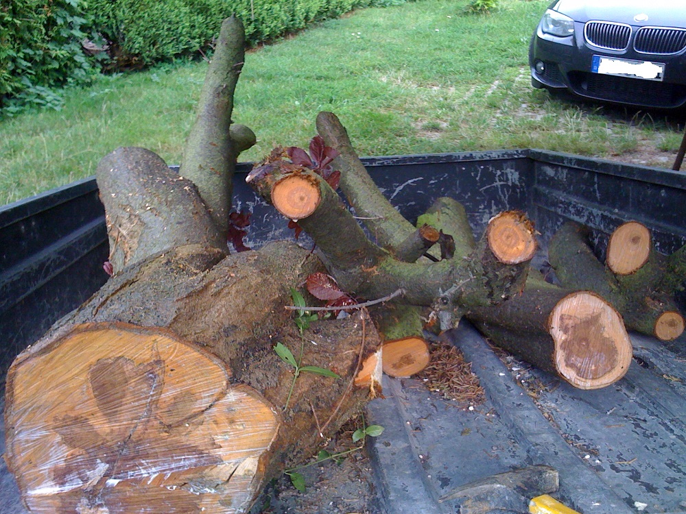

heute mußte mein Nachbar wegen Bauarbeiten seine Zierkirsche weg machen. Leider war es kein Baum, sondern ein Strauch. Ich habe mir dann die dicksten Sachen raus gesucht und erst mal die Schnittflächen versiegelt. Für Grifftücke bestimmt geeignet.

Ravenheart hat geschrieben:die (roten) Blätter sehen eher nach Blutpflaume aus!

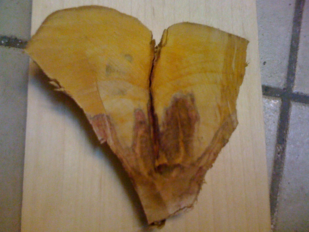

Rabe du hast recht. Er hatte mir nur eine Frucht gezeigt, die sah wie eine Kirsche aus und er hat auch gesagt, dass es eine Zierkirsche ist. Aber es ist trotzdem ein schönes Holz. Ich habe gestern mal ein Stück glatt geschliffen und im Heizungsraum mal ein bisschen getrocknet.

Das gibt sehr schöne Griffhölzer Gerhard
 , jedoch ist Pflaume sehr schwer Rissfrei zu trocknen und wölbt, windet sich teils nach Jahren noch wie ein Wurm .
Am besten die guten Stücke halbieren und den Markkanal entfernen.
						Re: Es ist Holzzeit! Teil 4
Es ist eine Blutpflaume, ich habe auch eune im Garten stehen. Wollte mal aus einem Stück einen Messergriff machen, hatte schon ein Jahr im Keller gelegen, Risse ohne Ende

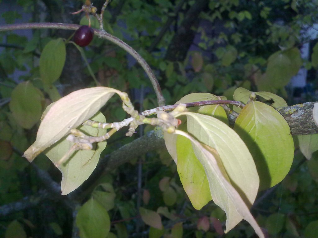

Ich habe heute den Garten meiner Eltern nach Kandidaten fürs Saplingturnier gescannt. Ich meine, dabei Kornelkirsche (Cornus Mas) entdeckt zu haben. Hab ich Recht?:
(Sorry - mein Handy macht im Halbdunkel nicht so die Hammerfotos)

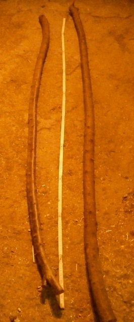

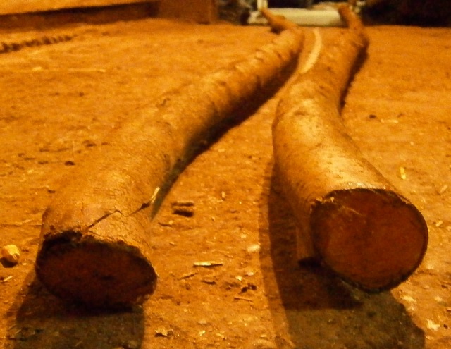

Habe letzthin neben Hasel und einem krummen Ding, was wahrscheinlich Elsbeere heisst auch noch zwei ziemlich lange Schwarzdornstämmchen nach Hause geschleppt und an die beiden trau ich mich nach näherem Zusehen nicht so recht ran... Daher jetzt mal die Frage: wie umgehen mit so dichtem, harten Holz (3,6kg) Wie lagern? Noch nass spalten? Obendrein haben die Beiden einen völlig unrunden Querschnitt - als wären sie plattgewalzt...Was mach ich mit diesem abgeflachten Querschnitt. Es böte sich ja vielleicht an den zukünftigen Bogen so in diesen plattovalen Querschnitt zu legen, dass die flacheren Flanken jeweils Bauch und Rücken werden - also nicht spalten!?? - aber gerade in dieser Richtung sind sie so grässlich krumm Würde ich sie spalten, dann wohl eher so, dass der Stave möglichst grade wird-? Oder?? Das hiesse dann aber längs durch die breiteren Seiten ... Das gäbe dann einen super gewölbten D-Rücken und einen extra schmalen B.Bauch- Hm! Fragen über Fragen...
Bin irrsinnig gespannt ob jemand mir antworten will auf mein Schlehenwirrsal.

Danke, das beantwortet doch schon mal ne Menge!
Und wie ist das mit der Dampfbiegbarkeit von Schlehe? Denn wenn ich den Bogen da so reinlege, dass die Breite dieses ellyptischen Stamm-Querschnitts der Breite der späteren WAs entspricht, dann müsste ich da wohl ein bisschen dranrumbiegen - macht zZ. ja noch ne ziemliche S-Kurve das Stämmchen.

nimm ihn hochkant, Schlehe ist zwar ziemlich druckfest und kann aberauch einiges an Zug ab.
Du kannst das Bögelchen also recht hoch und schmal bauen ..

Vielen Dank Wilfried,
werd ich machen! Berichte dann was draus geworden ist... Bin echt erleichtert, dass mir die Biegerei so weitgehend erspart bleibt - (hätte sich, des Querschnitts wegen, wohl eher verdreht als sauber über den breiteren Durchmesser gebogen)
Jetzt hab ich aber doch ne Frage bezügl. des Trocknens: Mit Rinde ewig langsam vortrocknen? Grobe Form nass vorarbeiten und dann schneller trocknen? Oder wie weiter mit Schehdorn???

bis auf den Markkanal runterarbeiten, dieEnden versiegeln und gaaaaaaaanzzz laaaaangsam trocknen lassen
