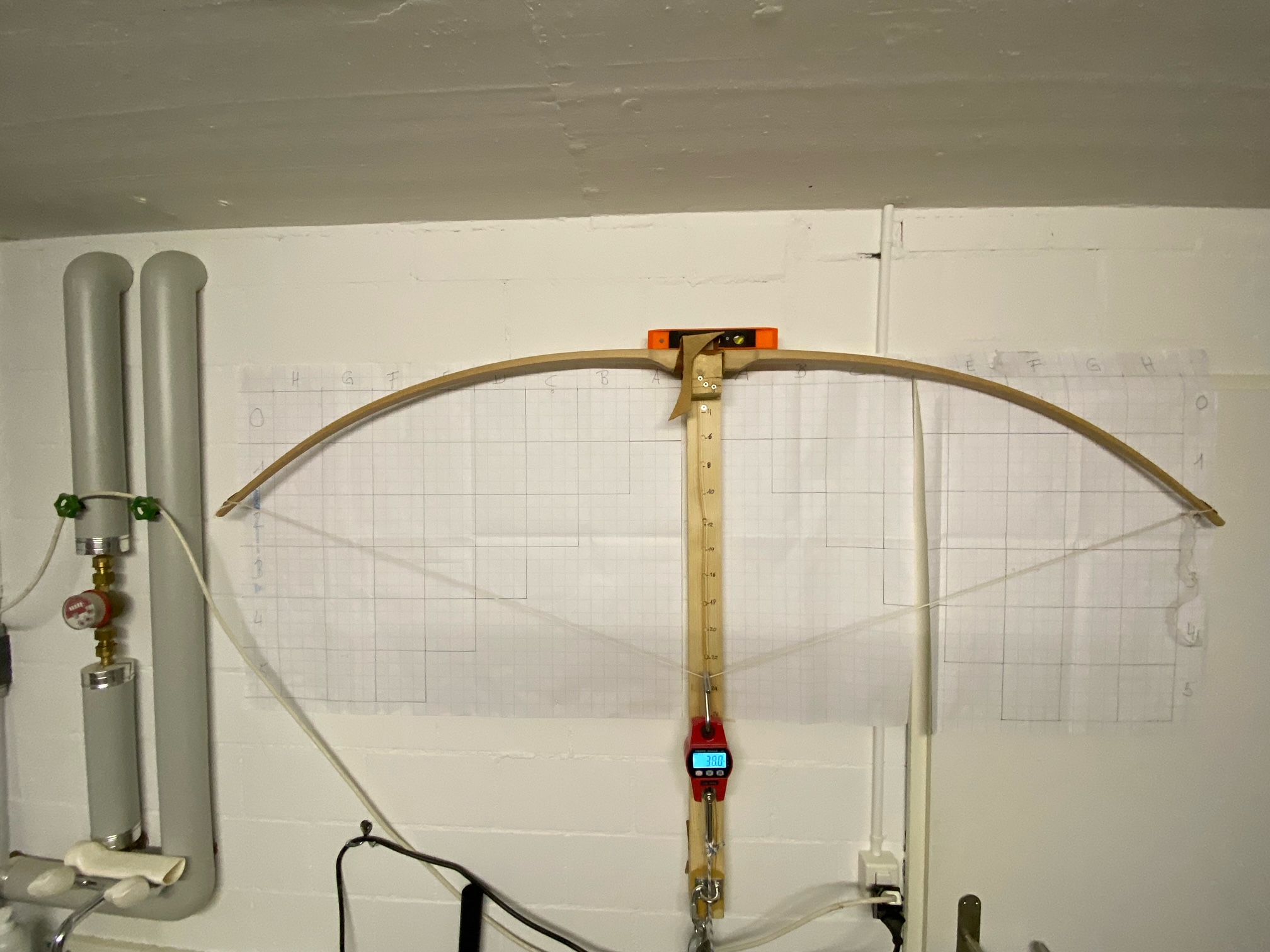

Ich konnte die letzten Tage wieder am Hickory weiter arbeiten.
Trotz Abtrag stehe ich noch immer bei knack 24" Auszug. (38 #)
Was mich jedoch irritiert: Mir scheint der Tiller ist mir etwas entglitten. Täuscht das oder habe ich effektiv die Gleichmässigkeit verloren? Könnt ihr mir da Feedback geben, ob der Tiller noch im Lot liegt?
Danke für Eure Hilfe schon in Voraus.
-->Rechter WA, Quadrant F

Re: Unterstützung: Hickory Bogenbau - Tiller und div. Fragen
Wenn rechts der obere ist, dann bist du auf richtigem Kurs. Wobei du links bei G aufpassen solltest, da bahnt sich eine Schwachstelle an!
Beitrag von RagnarZH »
Danke Hieronymus
Aber rechts sollte unten sein.
Bei ca H fängt der Endbereich an den ich nur noch reduzierter biegen liess - so habe ich Schnabelkanne verstanden (steifer lassen)
So alle roten Bereiche erst mal nicht mehr weg nehmen und die grüne Bereiche sind noch etwas steif. Wenn rechts unten ist, dann ist der linke obere Wurfarm zu stark und muss im gesamten geschwächt werden. Aber langsam daran tasten jeder Fehler in der Situation, kostet dich weiter Zuggewicht. Lieber noch mal Bilder machen und einstellen wenn du unsicher bist. Ich würde jetzt wie folgt weiter machen. Zuerst den linken oberen Wurfarm die grünen Bereiche bearbeiten, damit sie etwas mehr biegen. wenn das Harmonisch aussieht, weiter den gesamten Wurfarm schwächen bis er wieder auf einer Höhe mit dem rechten ist. Erst dann den rechten weiter bearbeiten. Zwischendurch bitte Bilder ;)
Pass beim gesamten schwächen des linken Wurfarm auf die rote Stelle auf. Ich würde die erstmal auslassen, beim schwächen. Dann mach nochmal Bilder.
Danke Dir
Das heisst nun primär den Bereich H am linken WA etwas stärker biegen lassen
danach den gesamten linken WA schwächen (2-3 mal über die gesamte länge
--> Bilder einstellen
(den rechten (unteren) WA gehe ich danach an sobald aus dem Forum das erneute "go")
👍und pumpen zwischen den Durchgängen nicht vergessen, so 30-40mal ;D

Ja das stimmt schon, 40 bis 45 sind besser, darunter würde ich nicht gehen, da Bau dir einen Anderen zum üben, später schaffst du die 40+ locker. Der Tiller sieht sehr gut aus.
