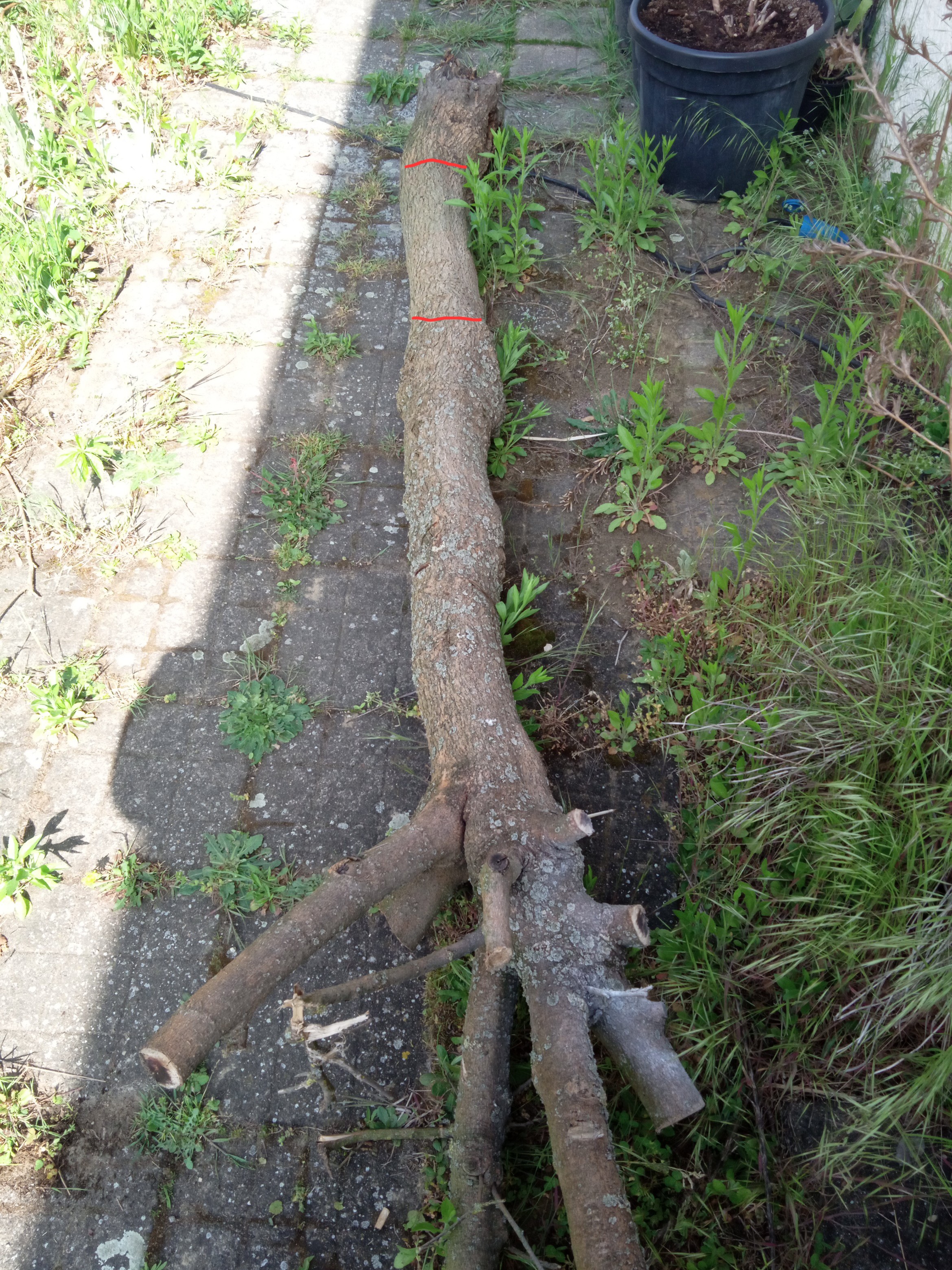

Ich hab grad nen Komposit im bau, bei dem traditionell Maulbeere für die Siyahs genommen wird. Aber da muss der Faserverlauf hald auch passen. Da seh ich nur das gerade Stück am Wurzelende für möglicherweise brauchbar an aber ist vermutlich zu kurz. Wie lange ist denn der gerade Abschnitt?

Also ca dieser Bereich:
274 m | Selfbow 50#

Re: Hallo, Fragen und Losbauen
Das sind so 50-60cm. Je nachdem ob da der zentrale Knubbel schon rein reicht oder nicht. Auf der Rückseite zieht sich ein dicker Riss den ganzen Stamm entlang.
Was für Rohmaße und Jahresringlage bräuchtest du denn?

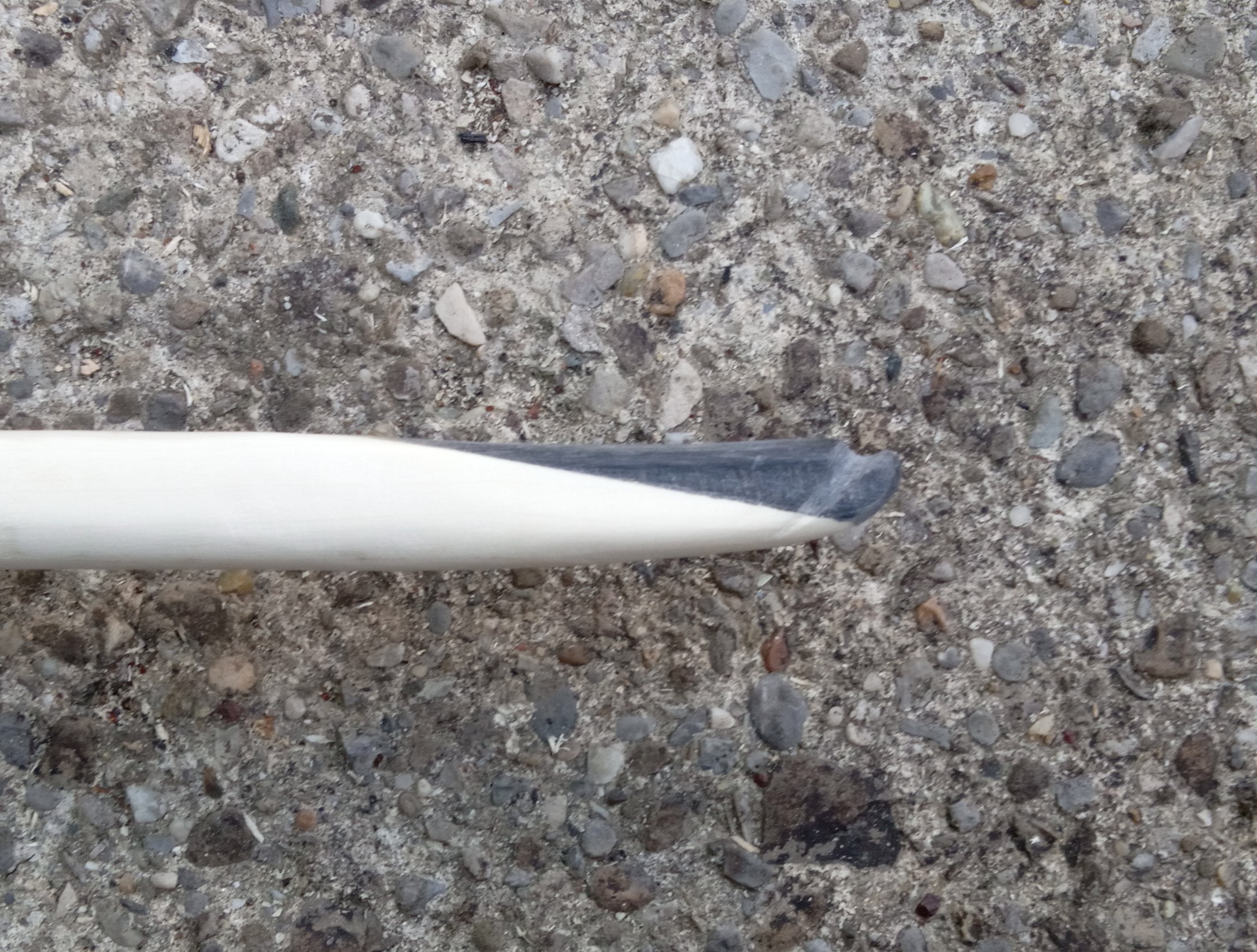

Mal so'n Horndrüberpapp probiert:
Mussich aber noch schleifen etc.
Roman
Roman

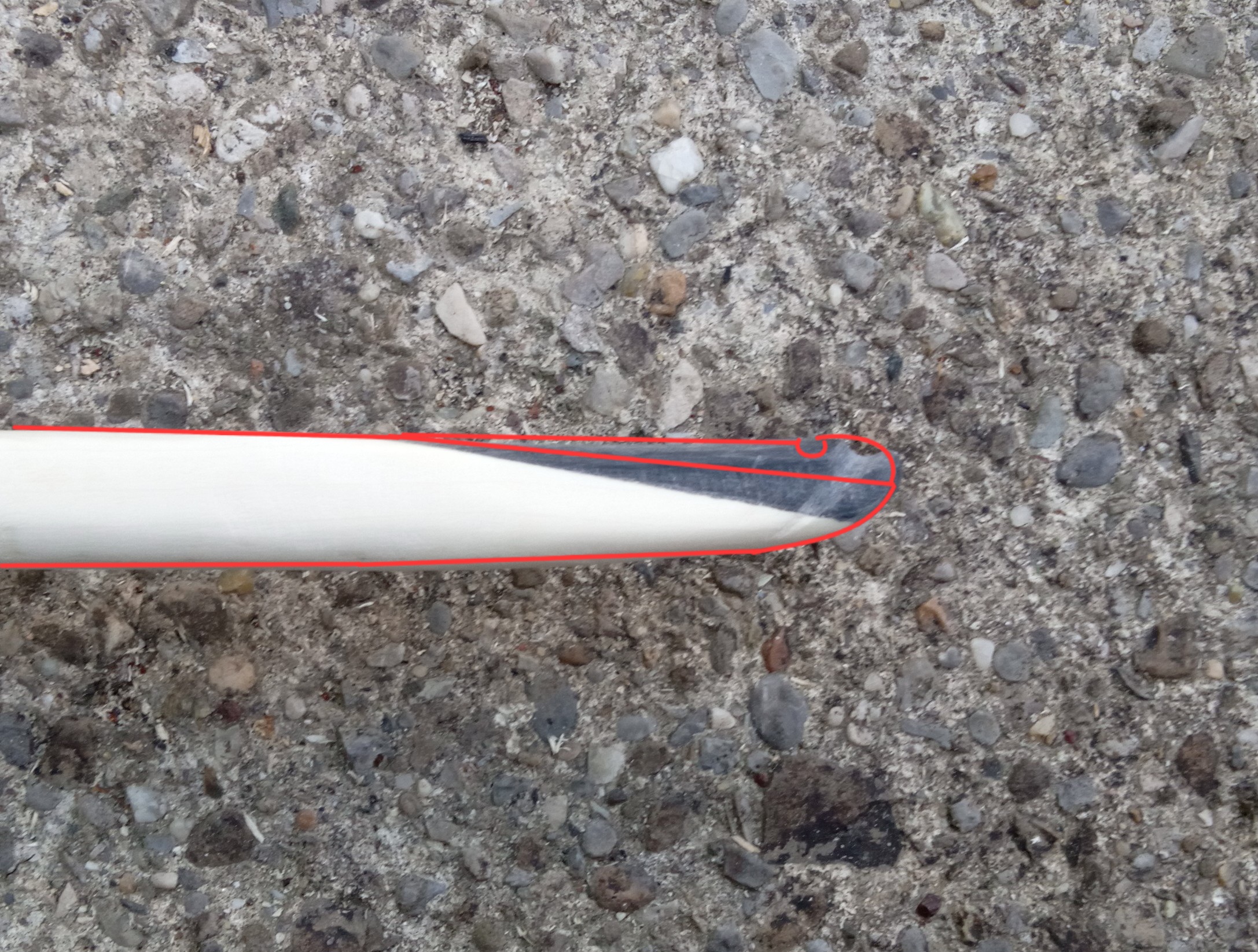

Die Sehnenkerbe ist arg weit am Ende und wenn du seitlich glatt machst, sparst du dir das lästige SPROIK-Geräusch beim Ausziehen.
Ich hab dir ne PN geschickt.
Bezüglich des Overlays bist du ja sehr mutig unterwegs
Hmmm okay, dann mach ich das das nächste Mal anders. Hält aber sehr gut und mehr als 25# wird da wohl auch nicht dran gezogen werden.
Was bringt denn mehr Länge nach der Kerbe? Ich hab hier sogar schon einfach so stiftförmige Stummel gesehen die auch zu funktionieren scheinen. Und auch Tips bei denen nur noch Horn unter der Kerbe ist. Zugegebenermaßen wurde daran auch etwas gezweifelt...
Roman
Roman
Wenn's dir das bissi Horn oberhalb der Sehne im Vollauszug ein wenig schräg wegspreiselt fliegt die Sehne runter. Eher unwitzig....
Ja okay, bei dem Zuggewicht hällt das sicher. Mehr Länge hinter der Kerbe hätte in deinem Fall den Sinn gehabt dass dann mehr Holz unter der Kerbe ist. Und diese Stiftförmigen Stummel halten weil es aus Holz istNoTax hat geschrieben: ↑08.05.2026, 19:48 Hält aber sehr gut und mehr als 25# wird da wohl auch nicht dran gezogen werden.
274 m | Selfbow 50#
274 m | Selfbow 50#
- Beiträge: 8950
- Hat gedankt: 1238 Mal
- Hat Dank erhalten: 213 Mal
Die Stifte halten weil der äußere Jahresring unversehrt bleibt
Liebe Grüße
PS bei den Hornnocken der ELBs steht nicht nur die Spitze aus Holz über die Sehnenkerbe hinaus, sondern die durchtrennten Jahresringe werden zusätzlich komplett von Horn umgeben
Liebe Grüße
Danke euch abermals. Ich werde das das nächste Mal berücksichtigen.
Mit dem "Horn ohne Holz drunter" meinte ich übrigens nicht die Geweihenden eines ELB. Ich hatte hier mehrfach Overlays im Stil von meinen mit ohne Holz unter der Sehne gesehen. Die meinte ich.
Aber sei's drum. Das nächste Mal richtig machen und gut.
Servus,
die obere Nocke ist bei meinen Bögen immer etwas länger, da tu ich mir leichter beim Einspannen.
